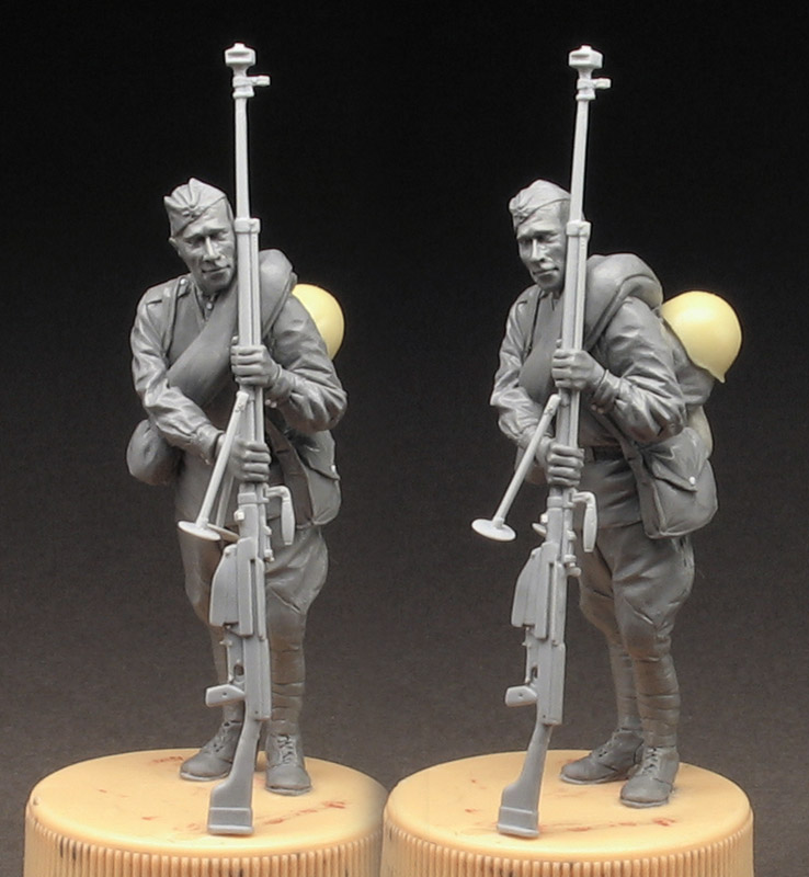

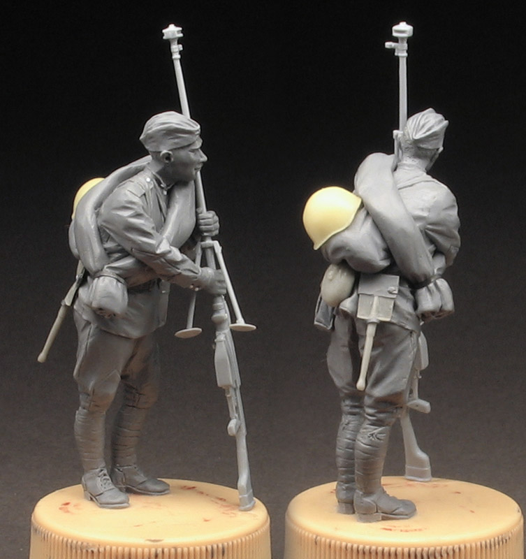

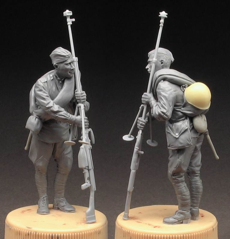

"Эх, пехота! Сорок верст прошел - ещё охота!"
#348
Начал новую серию - советская пехота летом 1943-44 на привале. Только что закончил ПТРщика, будет ещё ему второй номер и ещё один персонаж, которого пока подержу в тайне. Но, уверен, сценка будет интересной!
Масштаб, как всегда, 1/35, материал, как всегда, Апокси, фигурка, как всегда, будет через пару месяцев в продаже у Сталинграда. Прошу любить и жаловать:

#349
Александр Зеленков, хорошая фигура! На Путина похож
