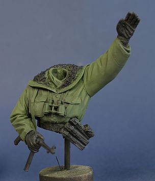

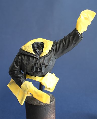

Следующая фигурка фирмы Алпайн WSS Grenadier "Wiking".Интересно что такое "WSS",и где этот боец воевал? Задуем чёрным автогрунтом.

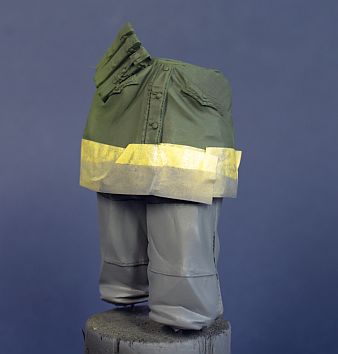

Маски можно клеить,а можно и нет.Задуем тёмным зелёным-акрил с
загадочным названием J.A.Green XF-13.
Т.к. это долгая история,в перерывах попробую сделать подставку.Остатки бетонных изделий,труба и прочий городской мусор после большого взрыва.
Штаны без камуфляжа-белые,поэтому низ задую средне-серым.

я бы сначала полностью высветил-затемнил базовый цвет,потом нанес бы цвет пятен,который больше всего представлен в камо,проделал бы процедуру тонировки по тому же принципу что и с базой - тоже самое делаем с другими цветными пятнами представленными в камуфляже.затем,можно будет закончить "обьединяющей" тонировкой - нанести самые глубокие тени,прорисовать швы,и несколько самых светлых и крупных складок пролессировать,высветляющим, нейтральным для всех представленных в камо, цветом.

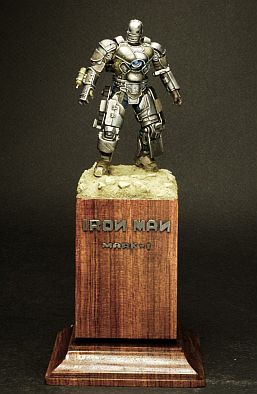

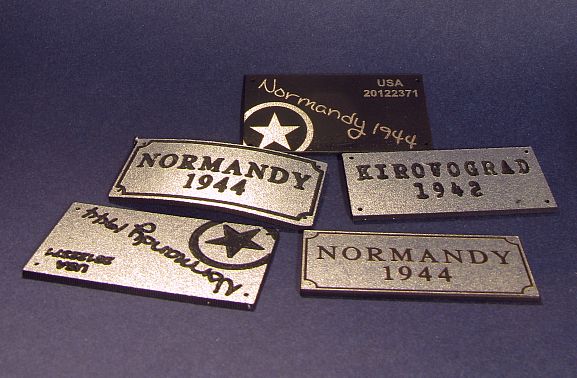

Работа с 16-м масштабом идёт медленно.Нанесла высветления на зелёный,
рисую итальянские пятна.

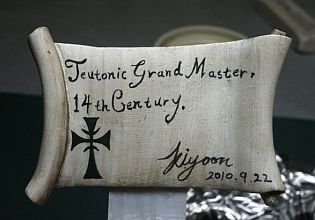

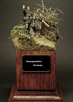

Разговор о табличках к миниатюрам идёт давно.Решила заняться ими вплот-
ную.В галереи таблички увидишь нечасто.На них не хватает терпения.Думаю,
что они могут улучшить вид проделанной работы.Творческий подход можно
встретить в работах корейских коллег.

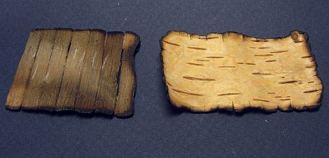

Интересно отдельные буквы на дереве.Как это делалось?Кто знает?Попытки были,но как всё не получалось.
Было решено поручить это дело компьютеру.
Марина Штей
Откуда: Казахстан,Караганда
21.07.11 [23:53]
#349

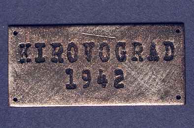

Прозвонив по рекламным конторам,выяснила кто занимается гравировкой по
пластику.Дизайн производится в Корел.Лучше сделать самому,если уметь :)
-150р.можно сэкономить.Табличка 27*48 мм.стоит 170 тенге-34руб.
Есть два варианта-гравировка фрезой ли лазером.Лазер вырезает точнее,
фреза грубее.
Также буквы можно приподнять,срезав фон(чёрный фон),или заглубить(сребряный фон).Заказала 8 шт. в различных вариантах,для эксперементов с
покраской.

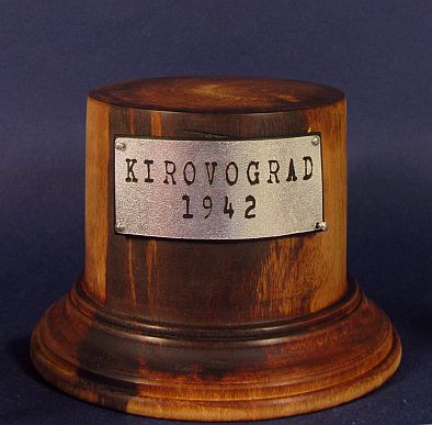

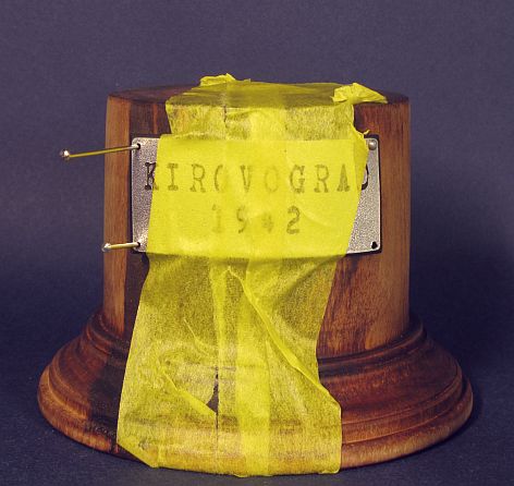

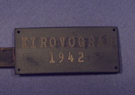

Сначала попробую как вообще всё это будет выглядеть.Просверлим отверсия
ручной сверлилкой Proidge.Так как ничего кроме канц.булавок нет,используем то что есть.Можно,если найти,применить очень малые шурупы,желательно под плоскую отвёрку.Т.к. головка булавок блестит никелем,его лучше счистить мелкой шкуркой.

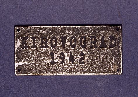

Есть 4-е таблички с надписью "kirovograd".Название и шрифт выбраны заказчиком,с бокс-арта Dragon.Пока не знаю,что это.Просветите пожалуйста
как там всё было.

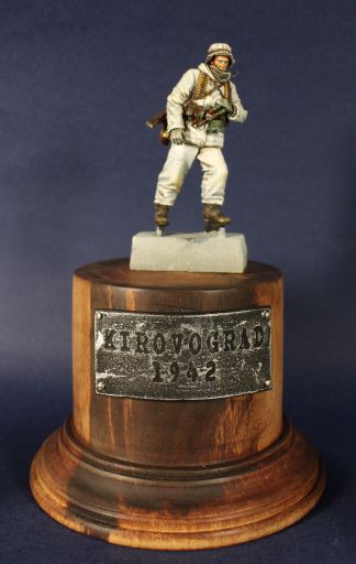

Одиночная фигурка в белом фирмы Эволюшен покрашена давно,год назад.Есть
и подставочка из яблони.Основание ещё не придумано,скоре всего просто снег.
Шрифт выбран из соображений,что так печатали машинки того времени.
Покрутив подставку и табличку, решила зафиксировать пару скотчем.Толщина таблички 1,5мм.,гнётся довольно тяжело.

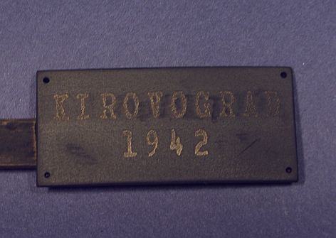

Все точки отмченные компьютером на всех 4-х табличках совпадают,т.е.
таблички можно заменить.
Булавочки ещё не забиты и их можно вытащить.

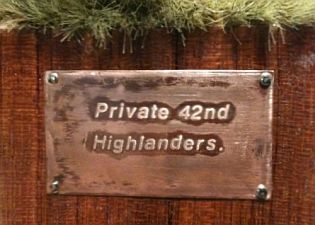

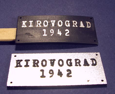

Верхняя чёрная табличка вырезанная фрезой имеет выпуклые буквы.Попробую сделать её под металл(бронза).Задую из баллончика чёрным грунтом.
Марина Штей
22.07.11 [00:51]
#352

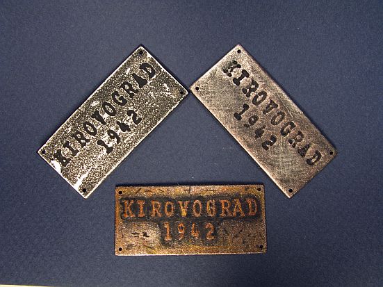

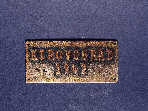

Прсто пройти сухой кистью не получилось,пришлось подводить буквы кистью.
Использовались плузасохшие металлики Х-33 и бронза Звезда.
Марина Штей
22.07.11 [00:55]

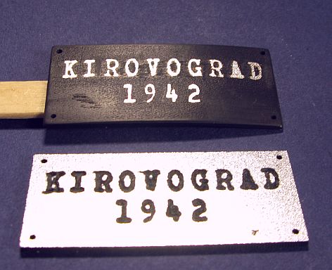

#353
С буквами во внутрь проще,только сухая кисть.

#355
Марина, таблички, конечно, замечательные, надо взять на заметку, но табличка "Kirovograd 1942" не имеет никакого отношения к ССовцу. Во-первых, так-как известное "Сражение за Кировоград" было в начале января 1944, а в 1942 году Кировоград (захваченный ещё в августе 1941 г) расположенный на западном берегу Днепра был глубоким тылом, а во-вторых так как дивизии СС в боях за сам город не учавствовали. Правда к концу сражения "Мертвая голова" поучавствовала во фланговом контрударе, но не она была героем сражения, а 3 танковая дивизия Вермахта, нанесшая из "котла" своеобразный, но очень эффектный контрудар.
Если интересно почитать про сражение за Кировоград, более-менее подробное описание с немецкой стороны есть в этой книге: http://www.ozon.ru/context/detail/id/3811795/
Лучше переделайте табличку.

krest063 ,сейчас пытаюсь пересмотреть подход к оформлению миниатюр.Появилась возможность делать основания из яблони и груши.Смотрятся они более выигрышно,рисунок дерева красивый.Спасибо.
Александр Зеленков ,может вы подумали,что эта подставка для
начатого WSS Grenadier "Wiking".На ней будет
,в 35-м масштабе.Название взято здесь:
,что переделать,год?

Александр Зеленков,придётся заказать другую.А почему это название
вы считаете броским? Обычный областной центр,даже не слышала раньше.
Фигурка из набора 35018.Судя по каске не из этой дивизии,а может просто
чехол на ней.

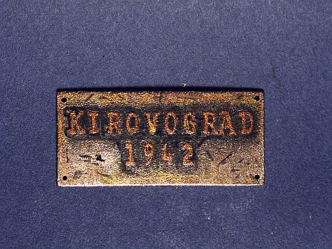

Чтобы закончить с этим видом табличек,приведу ещё один пример.Табличку
с буквами во внутрь задула чёрным грунтом.Потом мелкой шкуркой прошлась
по ней.Серебряная основа стала проявляться,ножом процарапала сколы.
Чуть подправила кистью.
