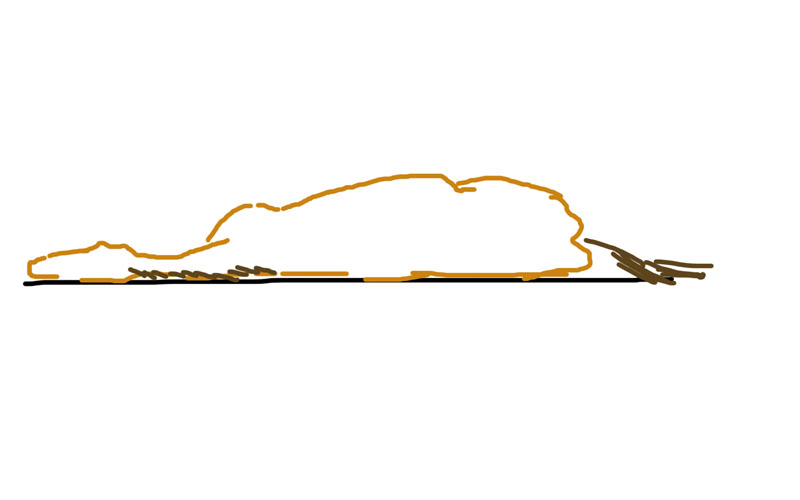

svt
Откуда: 1rq
06.02.17 [23:30]
#345

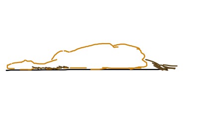

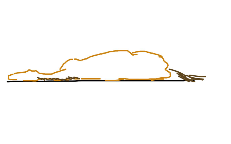

Дело не в цвете, а в том, как она лежит. Даже на этой фото видно, что голова оторвана от земли, ноги прямые, причем все, и шея в таком положении, что это просто стояла лошадка, ее заморозили и в таком положении аккуратно положили на бок.
Погибшая лошадь будет все-таки лежать так. Голову для бОльшей похожести было бы лучше закинуть назад, ну и ноги не так прямо выкладывать.

svt, а где Вы видите землю? Я так понял автор грунт еще не делал. И поверхность, на которую позиционировать лошадь, может быть не такой ровной как на Вашей схеме. И лошадь как я понял будет частично в снегу?

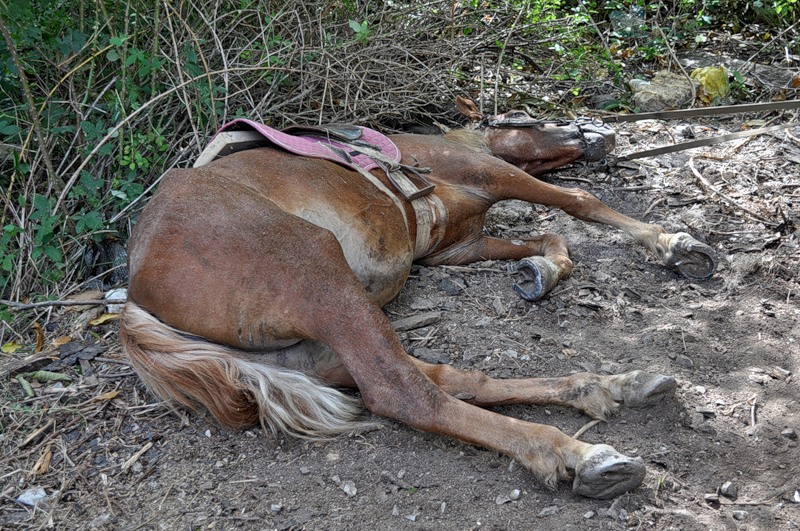

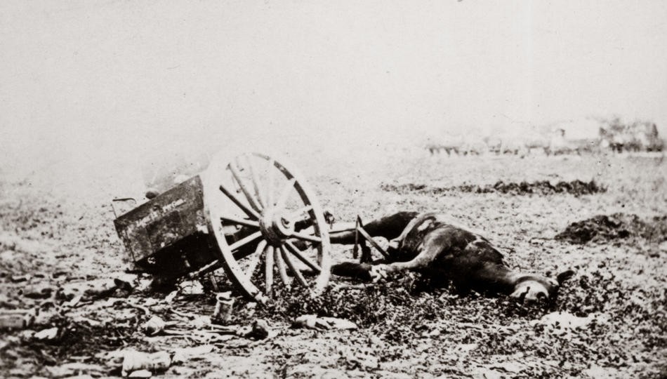

Константин Капитонов
07.02.17 [00:06]
#347

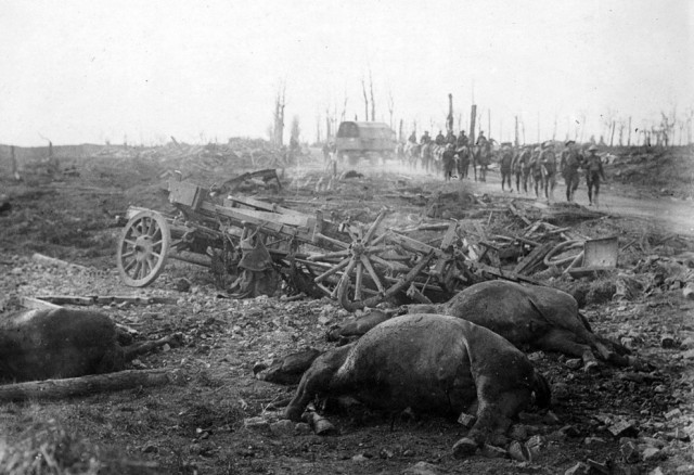

для вдохновения
07.02.17 [00:17]
#348
А лошадка из какого материала ?
Её может нагреть хорошенько стоит и немного с формой поработать? Голову точно поправить стоит, обратите внимание у всех дохлых морда вперед вытянута, где больше, где меньше, но тенденция прослеживается. Мне кажется стоит поработать,может потом и жалко будет снегом присыпать ;) .
Andrey Tolkalin, понятия не имею, что происходит с цветом шкуры мертвой лошади. Но пачкать ещё буду, точно.
А происходит я думаю то же самое что и с кожей мертвого человека и мертвых животных.
Цвет становится "серо-синюшно-коричневым". :(
Где то темные пятна появляются.
судя по фото ничего не происходит, по крайней мере до того как процесс разложения не начался 8)

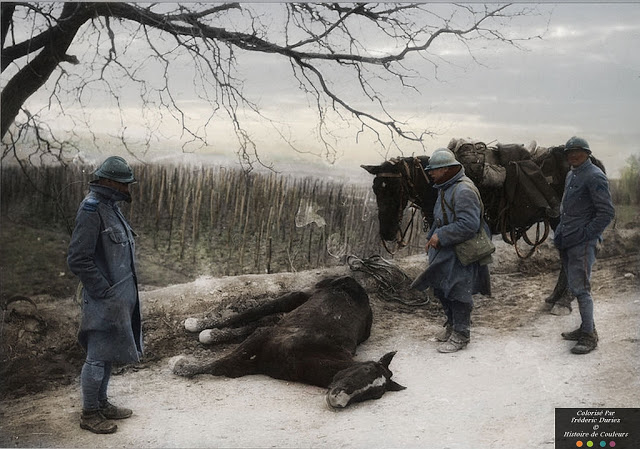

Andrey Tolkalin
Откуда: Московская обл.
07.02.17 [00:18]
#349

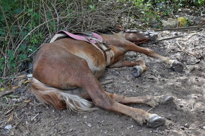

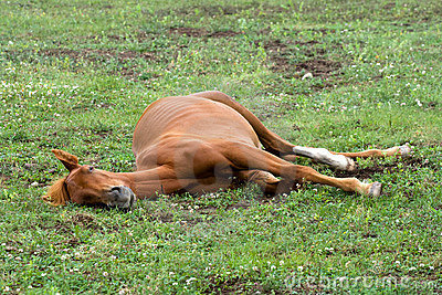

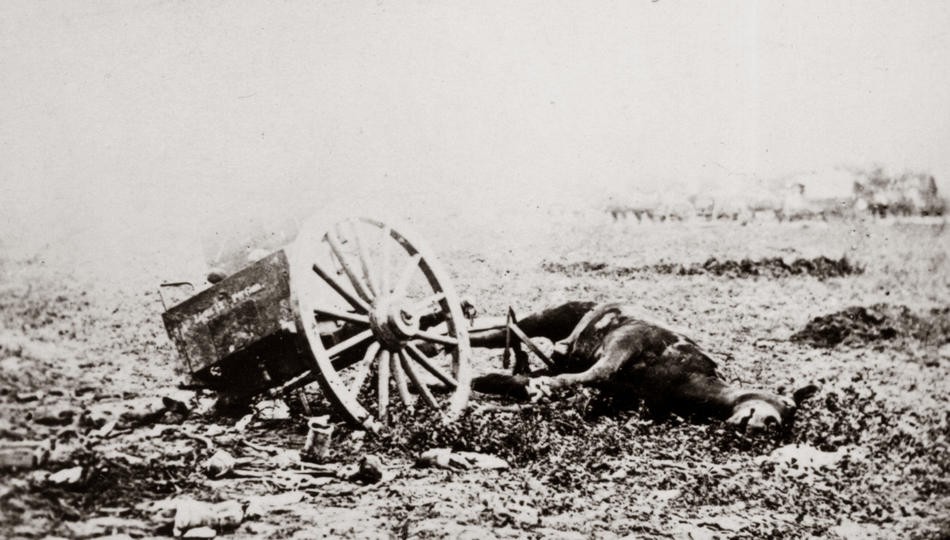

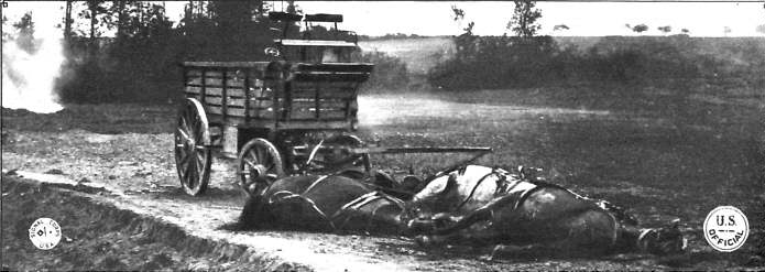

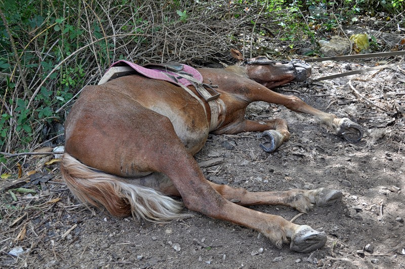

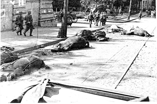

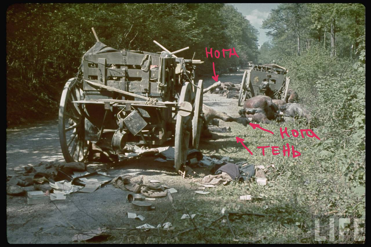

Вот тоже для вдохновения...
Не спящие лошадки...

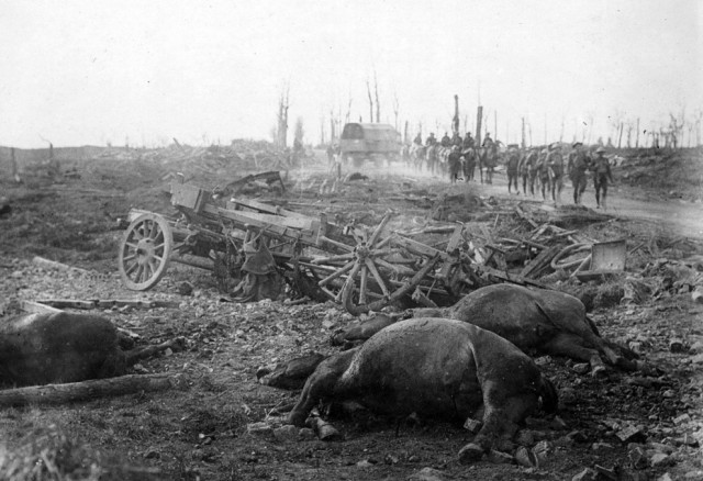

Andrey Tolkalin
07.02.17 [00:19]
#350
Константин Капитонов Wrote:судя по фото ничего не происходит, по крайней мере до того как процесс разложения не начался 8)
А-а-а-а, у автора "свежепогибшие" лошадки? ))))
Пусть уточнит.
Andrey Tolkalin
07.02.17 [00:21]
#351
По вытянутой голове пожалуй соглашусь, хотя думаю и такой вариант мог быть.
07.02.17 [00:36]
#352

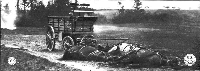

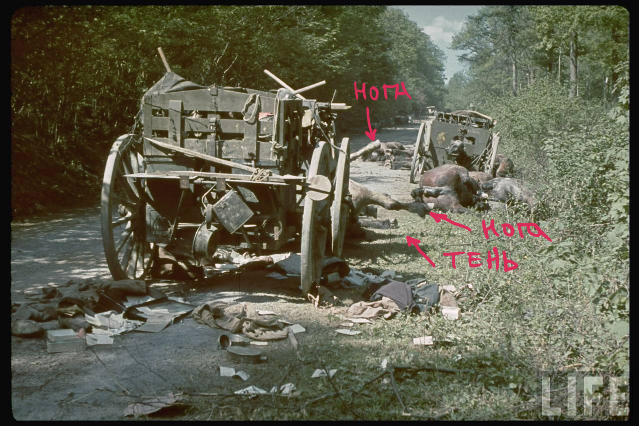

Андрей, чтобы ножки задорно торчать начали, животик очень прилично раздуться должен, чего опять же на фигурке нет ;) 8)
Интересная фишка времен ПМВ - муляж дохлой лошади - снайперская точка.
Последний раз редактировалось Константин Капитонов 07.02.17 [00:41], всего редактировалось 1 раз.

Andrey Tolkalin
07.02.17 [01:43]

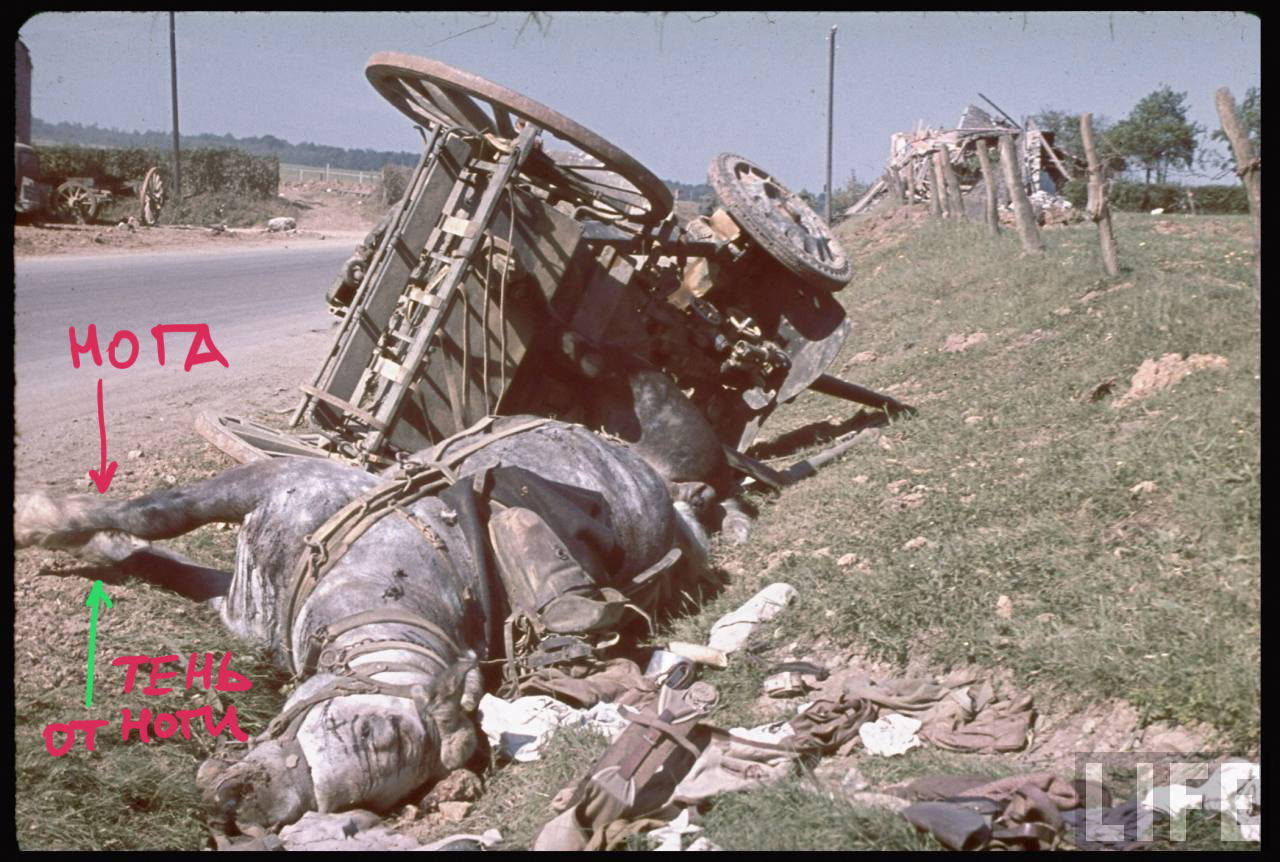

#354
Константин, животы у лошадей на приведенных мной фотографиях не больше животов на приведенных тобой. А ноги тем не менее расположены по другому. Думаю вопрос в том - как быстро умерли лошадки (уже лежа или на бегу например), или возможно в повреждении нервных окончаний, да мало ли что еще.
У фигурки же чисто анатомически животу массы не хватает. Но даже и на приведенных фото есть худосочные лошадки.
P.S.Если автор начнет делать более реалистичную лошадь, то сразу начнут вылезать другие мелочи и с одной стороны процесс исправлений может стать бесконечным.
А с другой стороны у фигурок, которые были подвержены конверсии и уже покрашены, тоже начнут вылезать косячки в сравнении с лошадкой. Сейчас же все более менее в одной авторской стилистике, ИМХО.

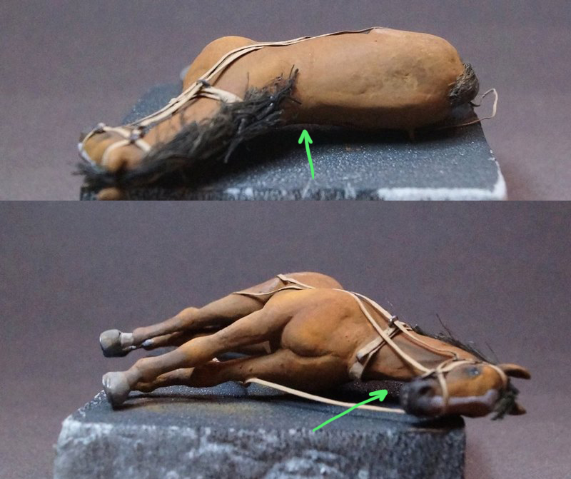

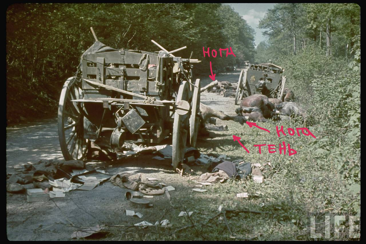

Спасибо всем за замечания и фото. Согласен, лошадь должна именно лежать. И она лежит:
Закономерностей положения ног, головы мёртвых лошадей не нашёл, смотрел достаточно фото. А вот дорабатывать покраску буду.
Andrey Tolkalin
07.02.17 [23:05]
#356
Судя по просветам по зеленой стрелке - шея точно не лежит, как и плечевой пояс.

#357
Если лошадь не трогать, тогда с формой поверхности основания под лошадью нужно будет серьезно поработать.
redd
Откуда: Ростов-на-Дону
08.02.17 [00:30]
#358
Andrey Tolkalin,
лошадь не примыкает к плоскости, закреплена на нескольких проволочках выше. Несколько вмятин под корпус придётся сделать, согласен.

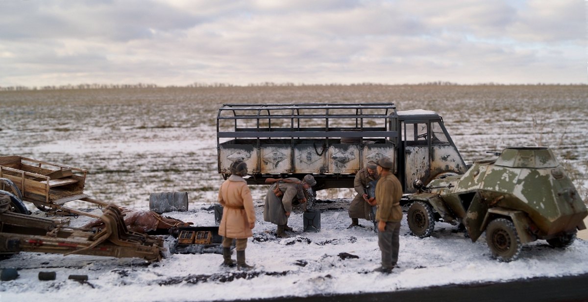

LefH18
redd

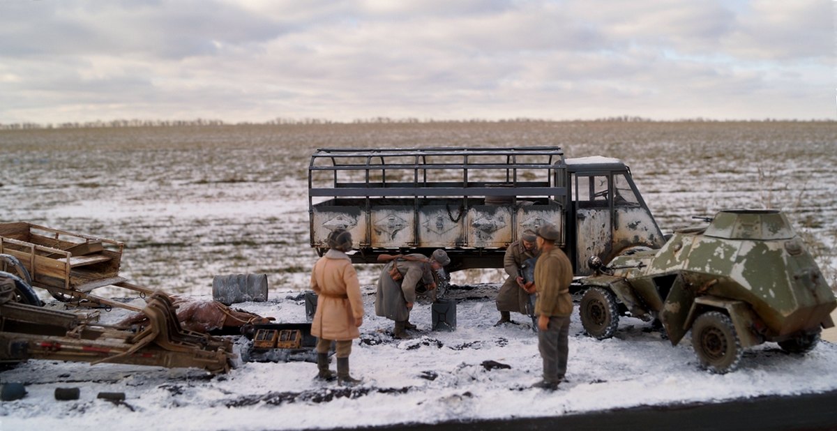

12.02.17 [18:36]
#360
Закончил диораму. Готовлю для Галереи.
