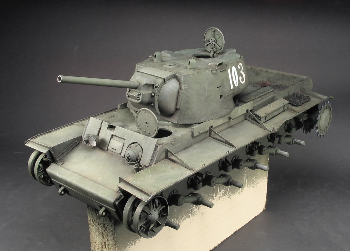

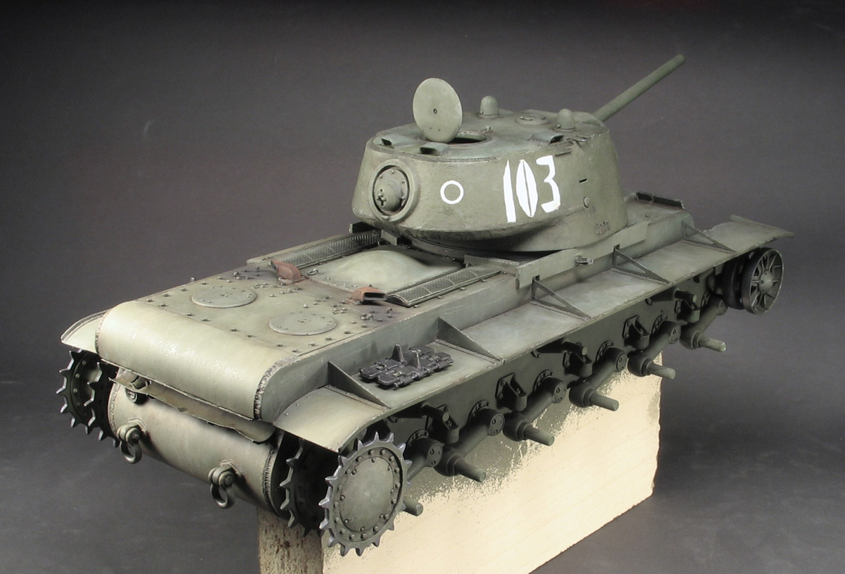

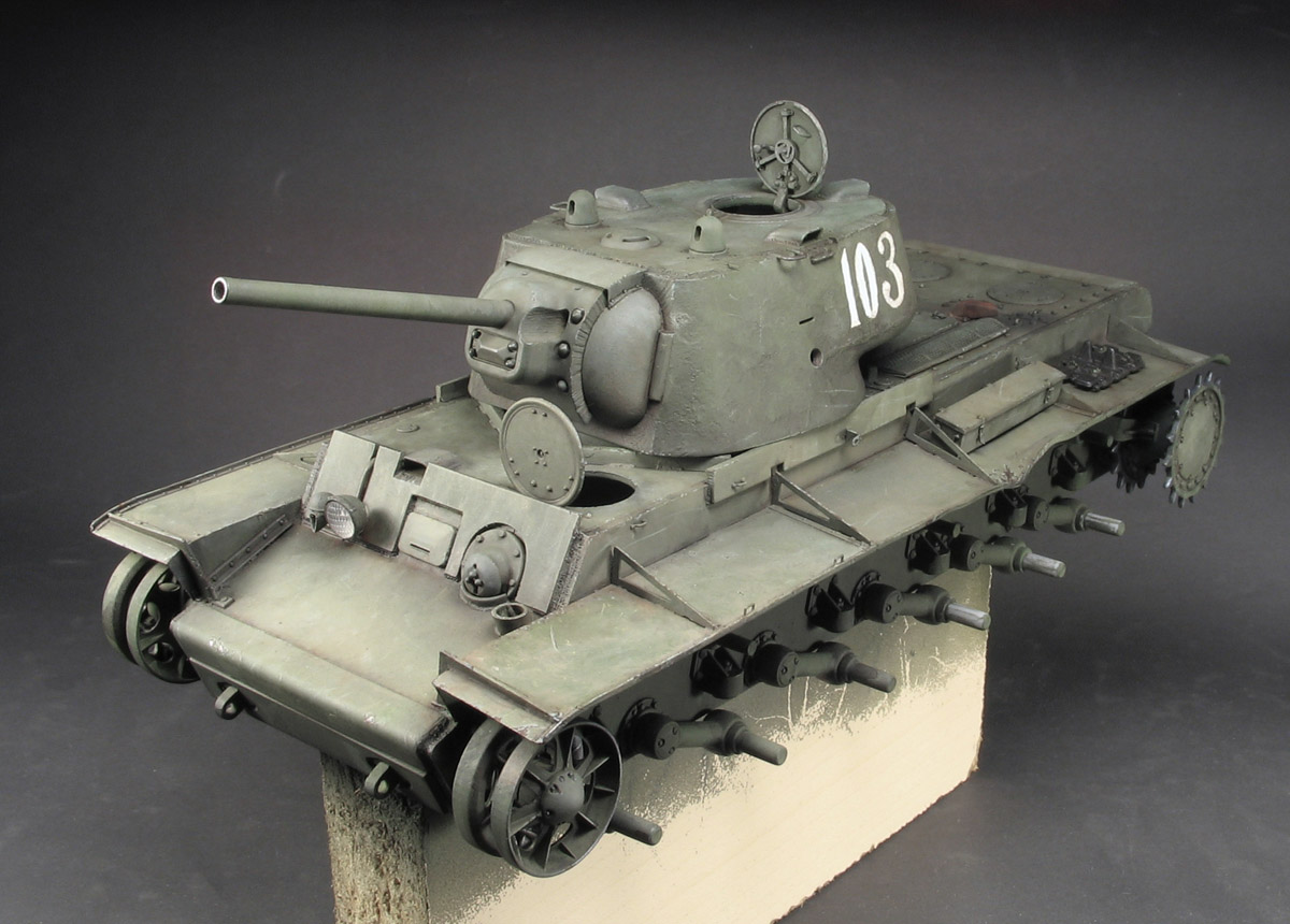

КВ в покраске. Для удобства работы прихватил танк парой шурупчиков к куску ДСП. Работать нравится, интересно, но не напряжно - чувствую отдохновение от напряженной лепки фигурок. Через руки доходит принцип МИГа что окраска должна занимать время равное сборке. Насмотревшись DVD МИГа, работ и блогов наших и западных мастеров решил сделать тонировку и прочие эффекты на самом передовом уровне, но и не забывая о реалистичности.
В настоящее время выполнена модуляция, фильтры (темперой), выгорание краски (маслом и пиненом), смывка (темная МИГовская смывка), двухцветные сколы (темпера), обработка графитом для имитации металла. Впереди предстоят следы дождя, надувка из аэра пыли, обработка пигментами, работа с траками и окраска мелочей (трос, траки, бревно и проч.).
Старался сделать всё по уму но не переборщить, чтобы танк выглядел реалистично, а не как росписная матрешка. Не переборщил я с эффектами?

Александр Зеленков, по пятибальной шкале, на 5+. Получается реалистично и без перебора с эффектами. Правда мне лично не нравится имитация металла карандашом и на лобовом листе есть потёки, которые расположены приблизительно на одном расстоянии друг от друга, такой ритм смотрится немного нарочито, однако может это из-за ракурса так кажется.

Спасибо! Ну, металл карандашом всё-таки, как мне кажется - это весьма сильный и реалистичный эффект. Правда как его применять по-уму надо всё-таки ещё подумать и понаблюдать за реальной техникой. Имитацию повреждения краски, на мой взгляд, стоит разделять на собственно сколы краски (как у МИГа и других западников) и на вытертость краски до металла (это уж мое "изобретение-домысел") какая бывает на живой технике где сапогами и задницами елозят. Соответственно эти места блестят , но с краской переход не четкий, а плавный. Блеск полированной и вытертой от пыли краски переходит в металл. Я попытался такие места на КВшке обработать графитом - ручки, кромки люков, чуть-чуть кромки (ребра) где экипаж лазиет и трос трется.
Надо мне ещё над окраской думать - это большая тема где есть чему поучиться и попытаться реализовать свое художественное видение военной техники. Я, честно говоря, очень давно технику не красил - приходится многое вспоминать и изучать.
На лобовом листе не знаю, может так на фото легло - я пытался делать в меру случайно, но всё-таки чтобы было цельно.

Александр Зеленков, просто есть краски которые затираются, они лучше имитируют металл, на мой взгляд, а по поводу потёков - там немного, общий вид это совершенно не портит, просто немного не досмотрели наверное.

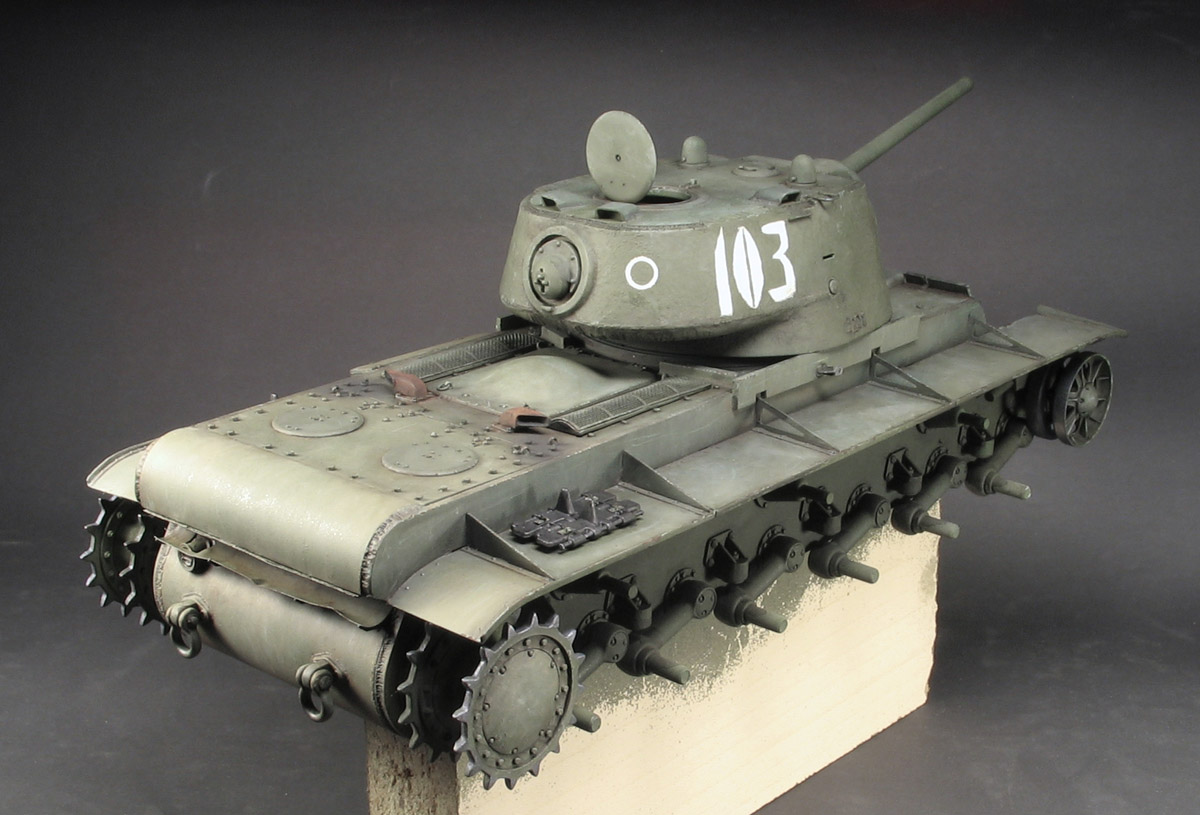

Да, надо МИГовский металлический пигмент при случае прикупить и попробовать, выглядит он на работах других моделистов неплохо. Пока же карандаш как карандаш использую и тру его на наждачке для втирания в краску кистью.
А краски-металлики у меня очень хорошие - Mr. Metal Color (видимо алкидные, 646 развожу). Особенно посли полировки просто потряссный эффект металла! На фото ей зубья звездочки, ленивец и запасные траки (они ещё требуют эффектов окраски) окрашены, по-позже и катки покажу.

КВ очень хороший выходит-заглядение.Только вот на прототипе цифры 0 и 3 немного другие,причем с обоих сторон.У 0 вершины более скругленные,ну а 3-справа верх не заужен,слева более в целом потолще.

Спасибо! Ну, может маленько и не верно цифры сделал - работал быстро, на подъёме, время осмыслить сделанное не было. Может и переделаю немного, хотя что-то дорисовывать уже после тонировки - это просто ах.

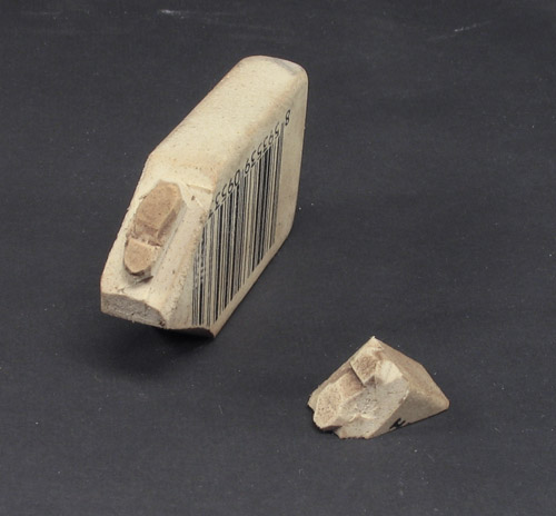

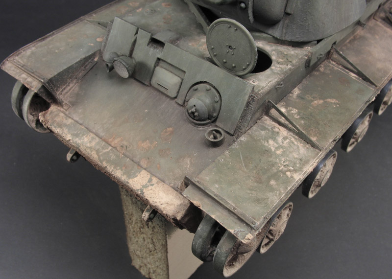

Сейчас танк в процессе нанесения пигментов. Неудовлетворившись отпечатками ног пласиковых фигурок, я вырезал лезвием бритвы штампики для отпечатков из стирательной резинки. Результат классный - очень рекомендую, много лучше чем ноги пластиковых фигурок и делать их недолго!
