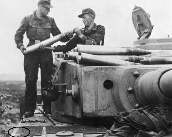

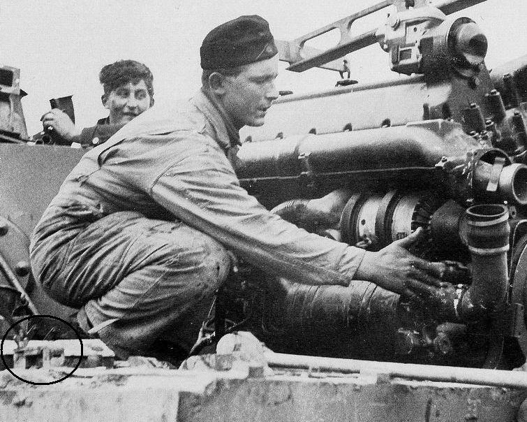

Полностью согласен с Александром. Кстати на фото Тигра "ЛАГ" хорошо видна эта деталь, так же хорошо видно, что она не такая как у Бовингтонца. Кроме того есть еще один момент, возможно первоначально этот прижим для тросов мог иметь несколько иную конструкцию (фото 141 из 501). Вопрос в том: когда начали ставить прижимы подобные тем, что воспроизведены на 822?

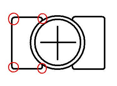

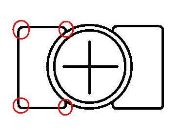

Согласен с этим выпендрежем Александра:), "фланец" это конечно не правильно, но коль как правильно никто не знает пусть будет так. Так вот, какие фланцы были у 822 я не знаю, а вот у Бовингтонца, выпущенного не намного позже 822 края фланцев немного закругленные (см. схему).

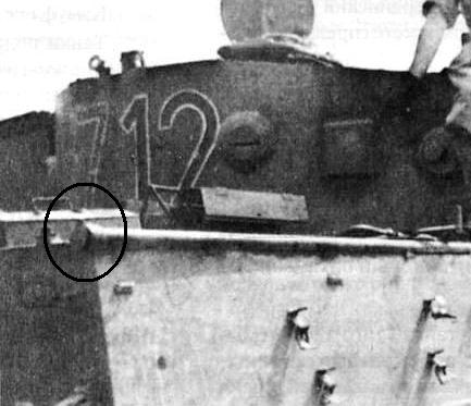

Ну и опять вернусь к лепестку, закрывающего тубус. Сергей я тебе обещал обеспечить геморрой в этом вопросе :) ? Ну тогда получай фото для размышления (фото 712 из 501)

А ни какого спора и нет. Прижима для троса, какой сделал ты, не было. Был такой как на фото Алесандра или как на 141. Это уж ты сам думай, какой у тебя должен быть.
ответ Саши Волгина так же есть,сделаю.
Значит,в плане исторической достоверности,прижима для буксировочного троса,как на "валке" из "Бовингтона" не было,это новодел и не правильно!?

1. Крепление у бовингтонца - новодел. За образец берем самюрского Тигра.
2. "Фланец" как нарисовал Евгений.
3. С тубусом я еще сам не разобрался :)
Прекрасно,думаю,Женя такого же мнения. :)
Спасибо,страницей ранее я и имел это ввиду,он рисовал как на "Бовингтонсой машине". :)
А вот,тубус,стоял так же ,как и на "Бовингтонском,потому что,с другой стоны,если будет стоять крышка "тубуса",то,если откидываеть крышку "тубуса", ее откинешь,но не сможешь достать запасную антенну которая находилась в нем.потому что,будут мешать и крепление гранатамета и сам корпус гранатамета учстановленный на корпусе машины а он уже был установлен. 8)

Lobster777, Тезк,на самом деле,это просто фикция,"задвижка",просто,банальная "крышка",а ее просто,могло и не быть,как на большенстве снимков машин. :)Где ее просто нет. :)
Женя ( я блогадарен ему),нашел,снимок машины,где видно что он ввиде "капельки",это один из немногих снимков,где,очень хорошо видно эту самую крышку.Если,честно,практически,единственный снимок,где,ооочень хорошо видна крышка "тубуса"!
yustas, Серег, а может крышка не капелькой, а кругляшом?
Думаю что нет,но если будет "кругляком" и ребята помогут,то это, просто будет прекрасно,но при этом нужно учитывать время и выпуск машины! 8)

Было время прикинуть,как можно переделать "фланцы" на моей машине,по Жененой схеме,итог-никак. :D
Потому что,нужно было раньше,пока не была вклеена верхняя часть корпуса и не было обвеса из травления по корпусу в частности по корме машины. :)
Единственное что можно доделать и сделать в данной ситуации,это доделать шпильки буксировочного троса,перенести в другое место внутренние крепление и на "фланцах" переделать сварной шов на литьевой прилив,впрочем это уже сделано. :)

Сергей, по фланцам не заморачивайся особо, оставь как есть.
По крепежу троса: делай как у Саумюрца (Бовингтонца до новодела и у Кубинского Тигра). Но если вдруг когда-то всплывет фото с белым Тигром из ДР и у него будет крепеж как у 141 из 501, не стоит удивляться. Кто его знает, когда на Тиграх пошли прижимы подобный твоему :(
Фото тубуса с крышкой в виде сдвигающегося лепестка (капли и т.д.) не так уж и мало. Но где хорошо видна крышка, всего две. На одном фото (Тигр из 503) есть все основания предполагать, что сдвигалась узкая часть. Но на фото Тигра из 501 видно, что сдвигалась широкая часть. Как вариант: могло быть два вида крепежа крышки на тубусе.
Вариант тубуса сделанный в данным момент мною по имеющейся информации,не несет фатальной ошибки, за сабой,могло быть по разному из двух видимых вариантов. :)
