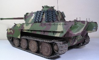

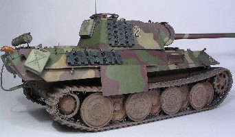

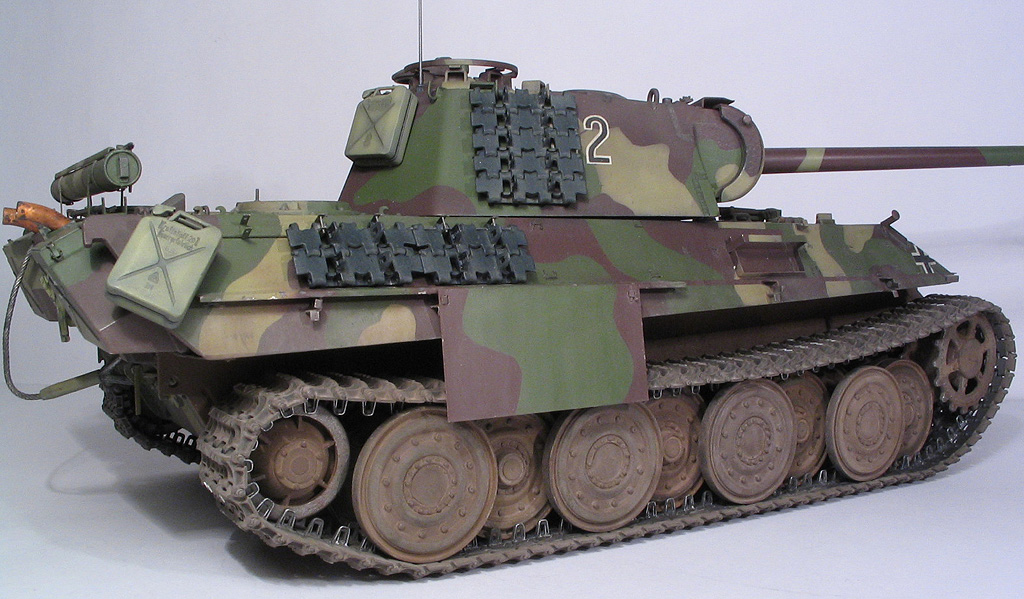

Привет. Воистину, сколько людей - столько мнений. Я вижу с левой стороны белую двойку на башне и возможно красную/тёмную тройку(семёрку) с белой обводкой в центре трака (может и обман зрения). С правой стороны последняя цифра - красная/тёмная двойка с белой обводкой. Соответственно возможно имеет место номер который начинается на чисто белую цифру, а вторая и третья цифра тёмная в обводке. Даже если учесть, что на траке номера нет, то номер начинается и заканчивается на двойку. Например № 202 или 272. Почему нет? Например в 1ТД в Венгрии была командирская Пантера с № 265 в этот период.
С уважением, ПанСерж
Строим Panther Ausf.G Steel Wheels от Dragon.
- Vladislav Belinski
- Откуда: Tartu, Estonia
19.01.10 [12:30]
#362
Привет Сергей.
По поводу нумерации командирских машин согласен.
Мысль конечно интересная что с однои стороны 2 полностью белая, а с другой с внутренним заполнение. Но в полне возможно что слева двойка кажется цельной из-за того что краска отсвечивает, скажем более глянцевая.
По поводу цифр на траке, вижу только ровную светлую полосу на второй связке. Ну может ещё на 1 похоже, но 2 или 7 не вижу (у них же ножка должна быть наклонной).
- ПанСерж
- Откуда: Донецк
19.01.10 [15:32]
#363
Vladislav Belinski Wrote:Но в полне возможно что слева двойка кажется цельной из-за того что краска отсвечивает, скажем более глянцевая.
Я лично сомневаюсь. Но в конце концов тебе решать, твоя ж модель
P.S. Мне, например, на моей борт № 114 номер видится голубым в белой обводке, так и буду делать - зато не банально
С уважением, Сергей
19.01.10 [17:47]
#364
Да, очень похоже, но по моему на "двойку"

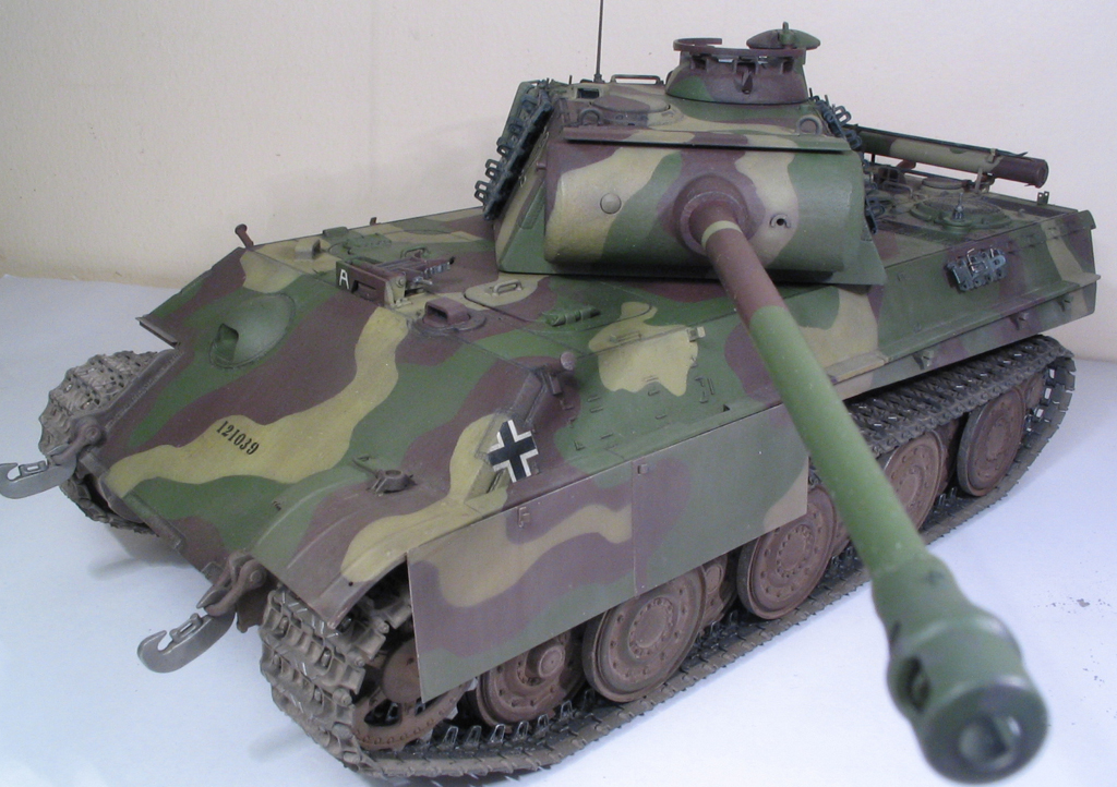

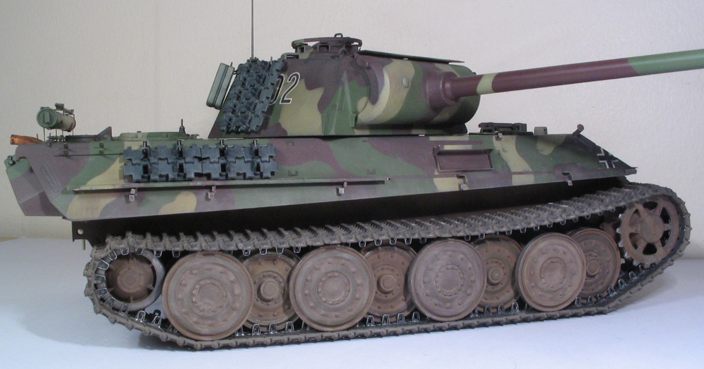

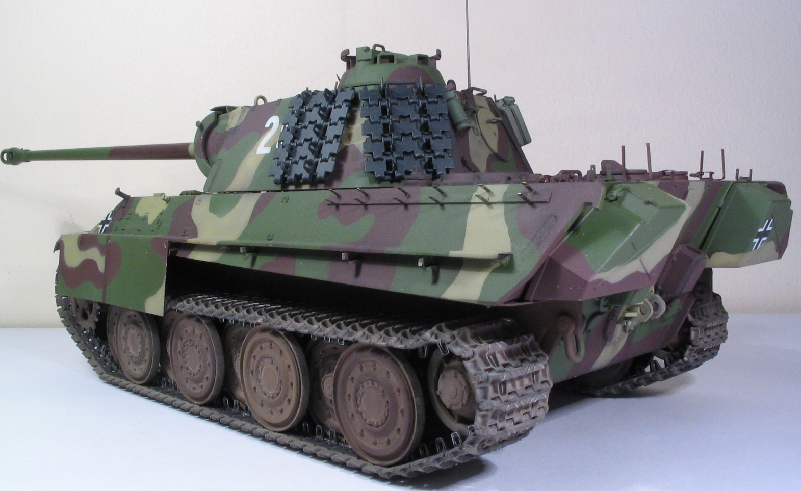

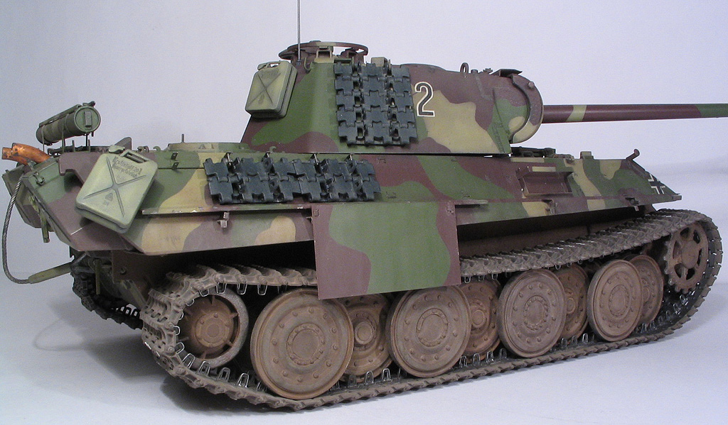

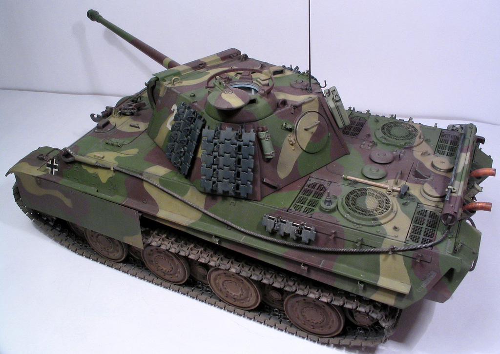

Всем привет. Вот удалось ещё немного покрасить прежде чем мой старенький Белорусc служивший мне 15 лет сломался.
- Jonny_ Bravo
- Откуда: г.Королев
08.02.10 [22:57]
#366
Привет, Влад.
Сочувствую с Белорусом.
Зато повод обзавестись чем-то поновее и поудобнее
Хороший окрас - сочные, приятные глазу цвета.
Советую еще все пятна камка высветлить на больших поверхностях по центру, ибо при тонировке модель станет немного темнее.
- ПанСерж
- Откуда: Донецк
09.02.10 [11:31]
#367
Vladislav Belinski, классная окраска, ты прям Пикассо!
С уважением, Сергей
С уважением, Сергей
- VladL
- Откуда: Санкт-Петербург, Россия
10.02.10 [15:50]
#368
Все ближе и ближе к финишу! Очень хороший окрас. Может быть желтый цвет ярковат на общем фоне темного камо, но думаю тонировка его приглушит.
Хорошо смотрится на фото IMG 1600, классное фото.

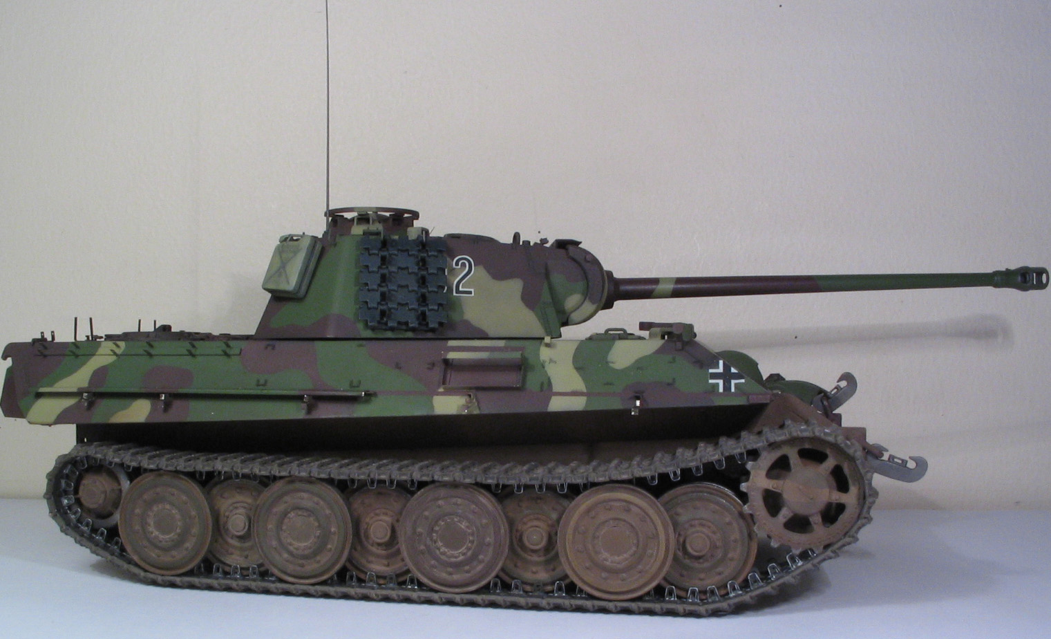

#369
Спасибо друзья!
Да Влад это фото вышло классно, аж жаль что на нём неготовая модель.

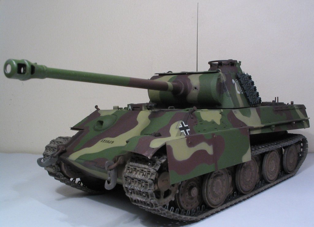

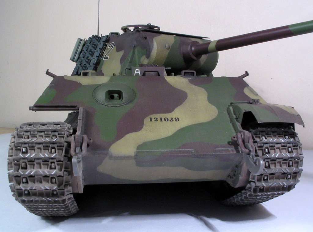

#370

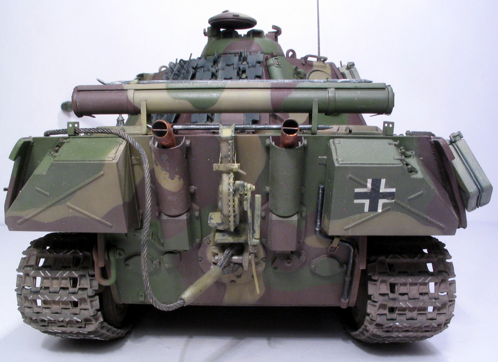

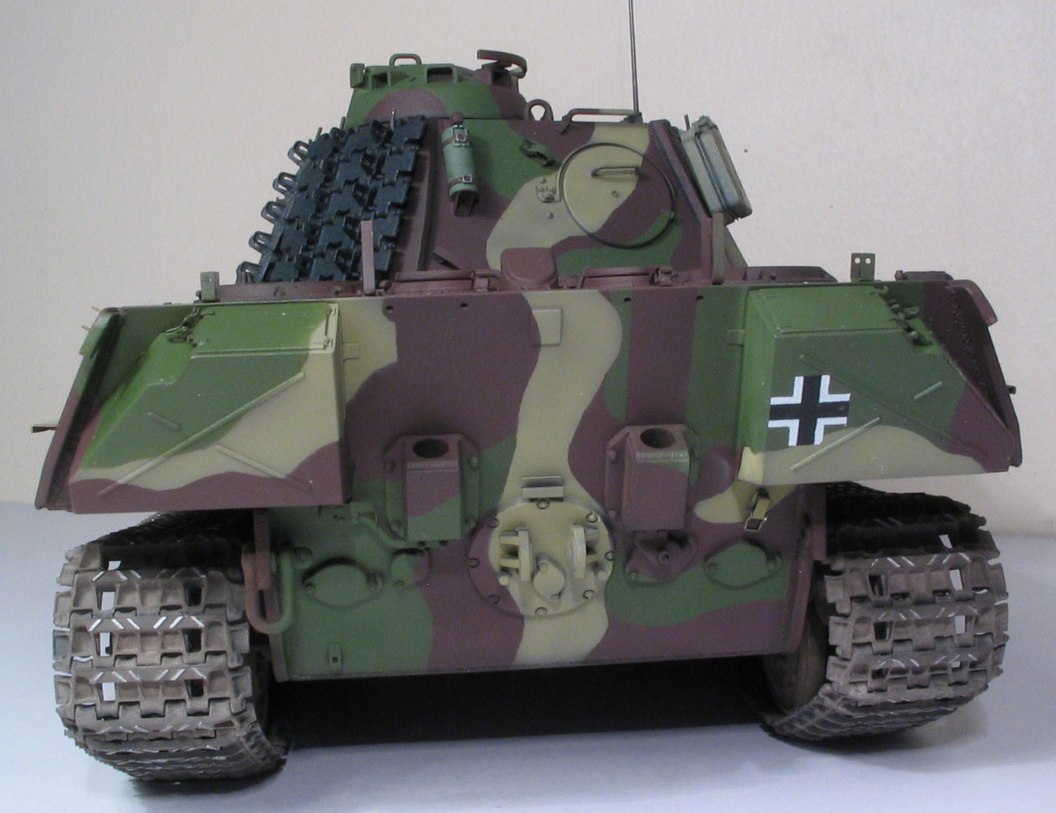

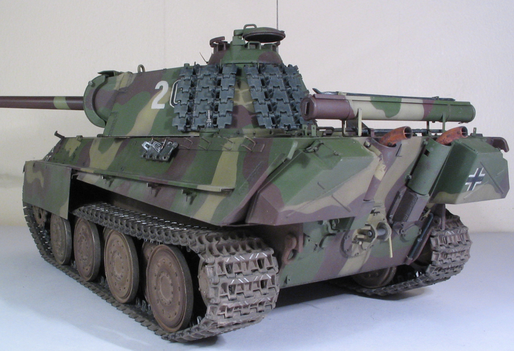

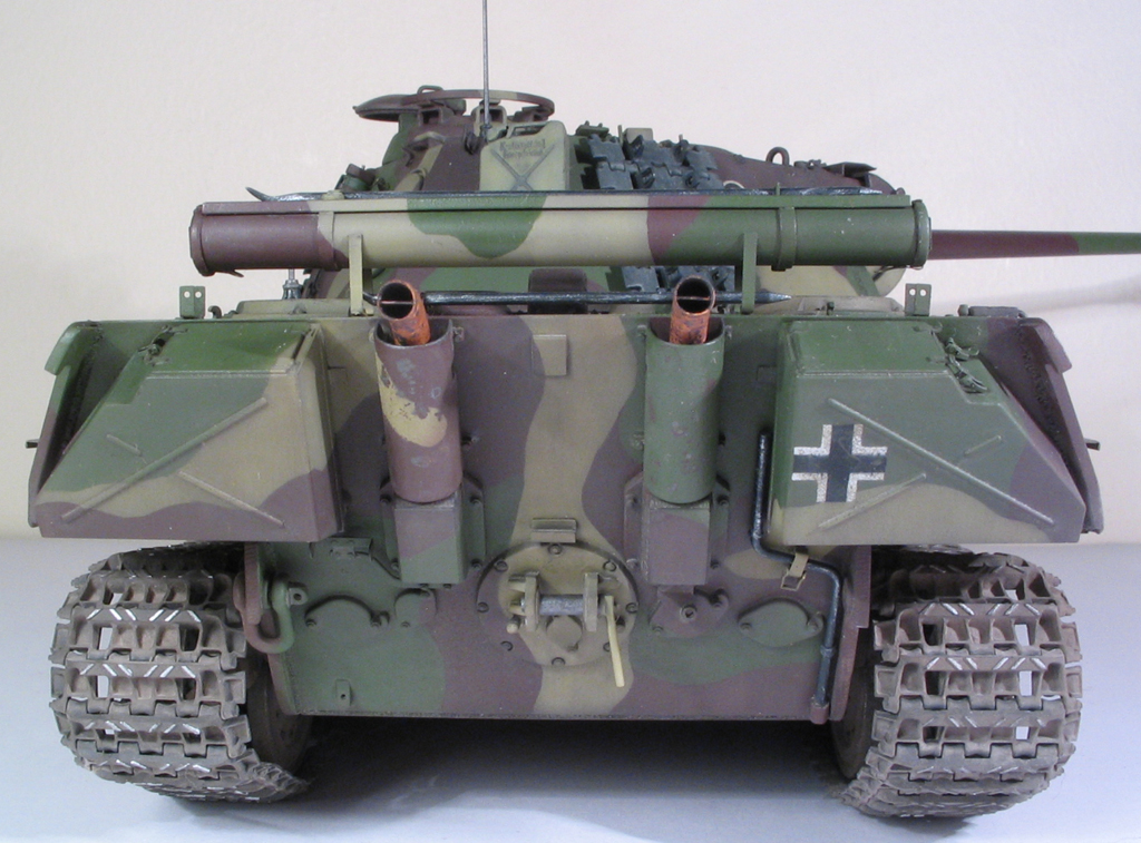

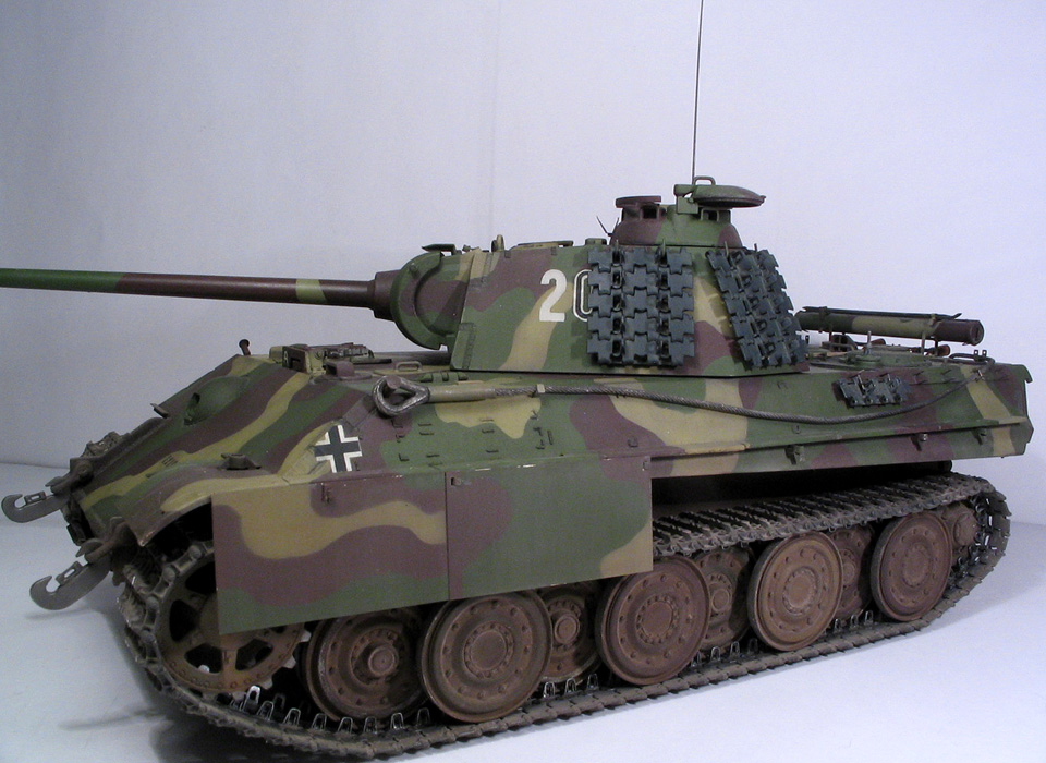

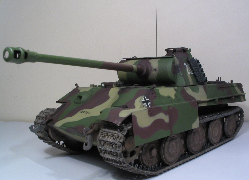

Закончил тонировку и приступил к везерингу, кое какие мелочи ещё отсутствуют.
- VladL
10.03.10 [23:46]
#372
Vladislav Belinski Wrote:Закончил тонировку и приступил к везерингу, кое какие мелочи ещё отсутствуют.
Влад,
я вижу ты чем-то прошелся по машине, теперь яркость цветов камуфляжа приглушена и камо смотриться намного лучше, естественнее. Это мое ощущение конечно. Я бы посоветовал пройтись еще и по стволу и тубусу на корме, но более прозрачным "колером" (я не знаю чем ты это делаешь).
В целом, даже не знаю, стоит ли ее еще грязнить ил как-то дополнительно тонировать, уже отлично смотриться.
11.03.10 [00:49]
#373
Влад спасибо, понял. Да тубус совсем новый, только закончил получил только один заход ве3еринга, ствол пока вообще не везерил я за него держался, но по идее должен быть самым чистым на танке. Короче проидусь ещё и по тубусу и по стволу немного.
- Jonny_ Bravo
- Откуда: г.Королев
11.03.10 [19:58]
#374
Привет, Влад.
ИМХО, плосковато пока что смотрится..Детали прольефить бы смывкой и высветлениями выступающих частей, а также поработать фильтрами с базой - слишком монотонная.
Очень классно камок ты сделал и будет печально, если подпортишь тонировкой.
- ПанСерж
- Откуда: Донецк
13.03.10 [13:21]

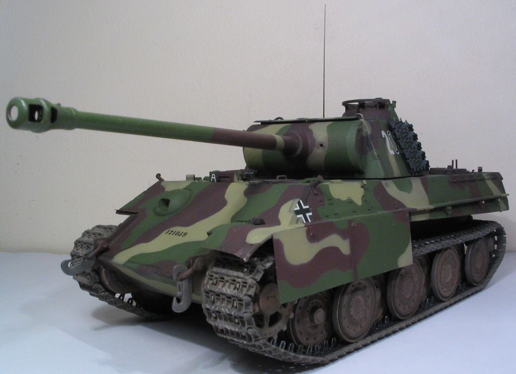

#375
Хорошо получается, Влад, не перестарайся с везерингом только. Помни: лучшее - враг хорошего.
С уважением, Сергей
С уважением, Сергей

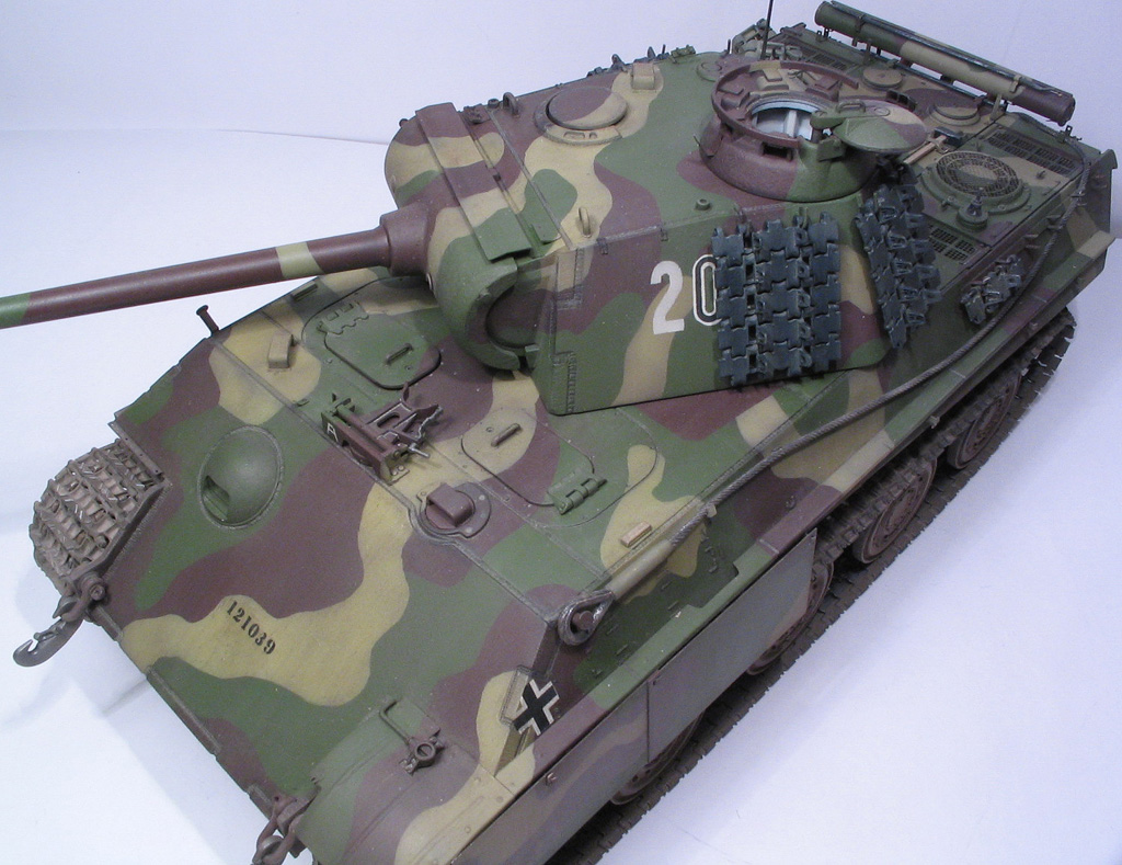

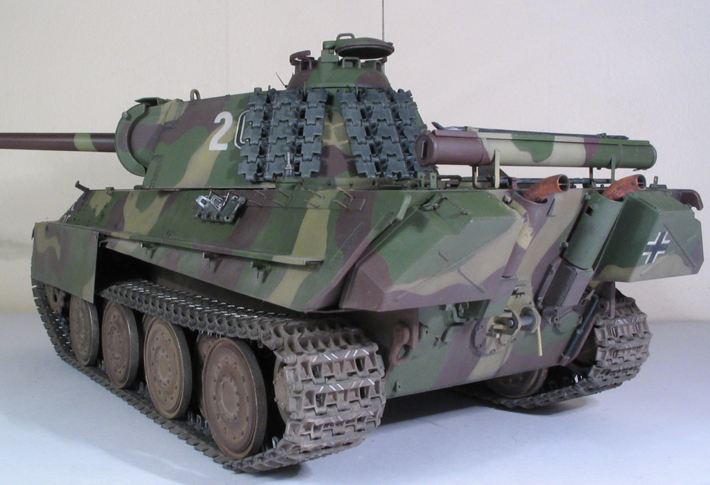

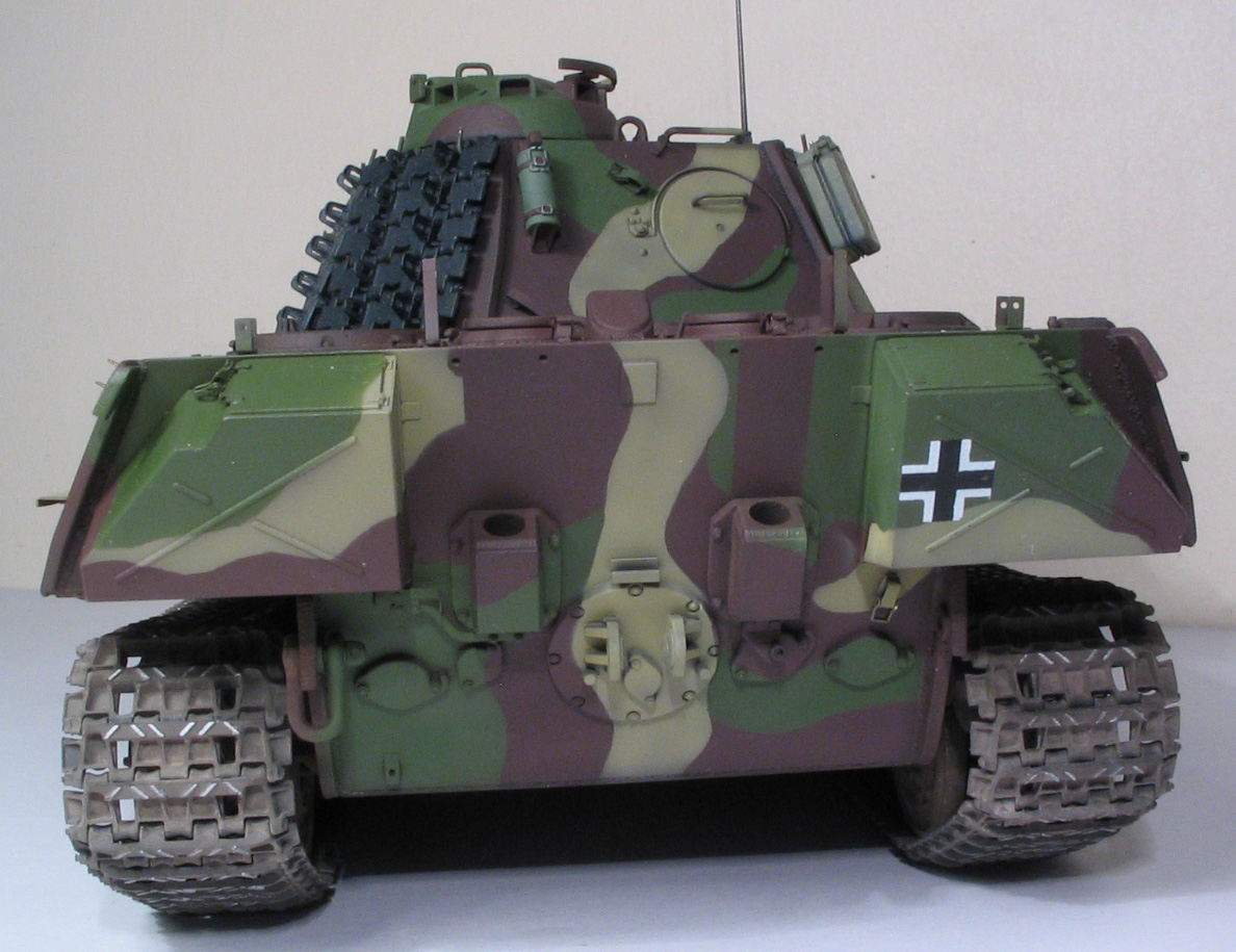

#377
Вот наконец нашлось время для любимого занятия. Исправил местоположение креста на корме, поскольку MAN наносил их не так как я сделал вначале. Пришлось отдирать кормовой ящик, старую декаль и наносить новую.
Поставил домкрат и навесил тросс.
- Alex Volgin
- Откуда: Кострома
22.04.10 [20:51]
#380
Vladislav Belinski, Владислав, привет! Весьма симпатичная кошка у тебя выходит. А застежку на левом ящике пока не приклеил просто? И аналогичный вопрос по фаре. Бош без бронировки смотрелся бы весьма интересно. И как думаешь, что за коробка висит на борту башни у прототипа?
