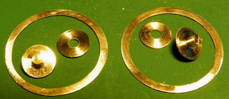

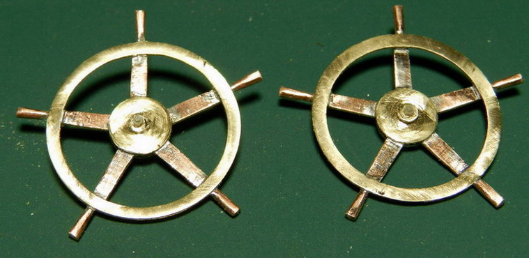

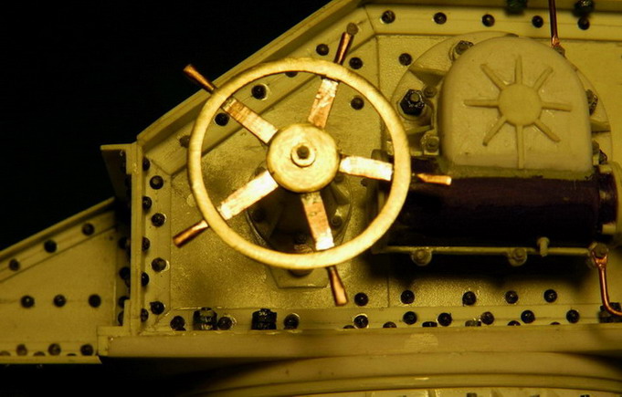

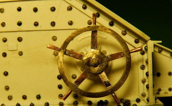

Наконец-то я вернулся к строительству модели. Из латуни выточил ободы и центры для маховиков подъёмного механизма. Из медной проволоки проковал рукояти и спаял маховики.

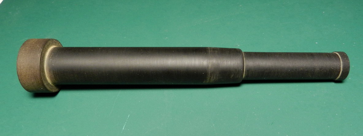

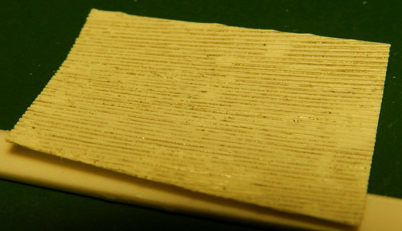

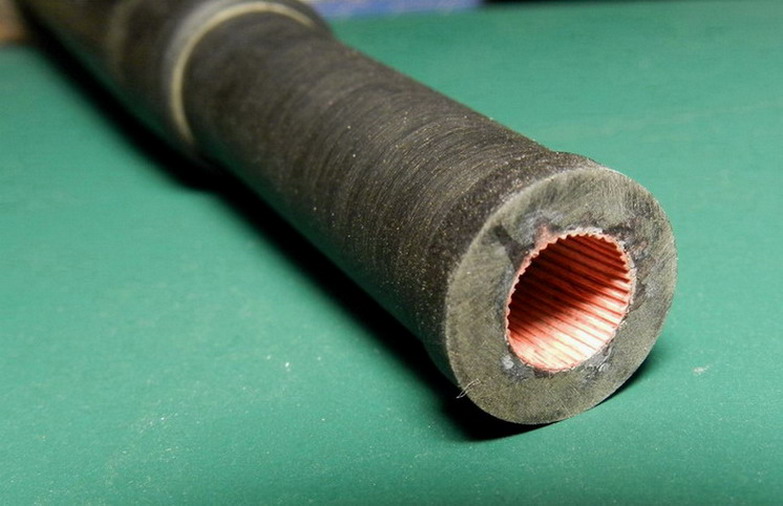

Выточил ствол из эбонита. Решил помучиться с нарезами. Попытка сделать травлёнку провалилсаь. Слишком мелке нарезы. Сделал по своей технологиии. На полистироле толщиной 0,13 мм. разметил нарезы, нарел из него тончайшей лапши и клеил, клеил, клеил. На супержидкий тамиевский клей.Потом зачистил нарезы надфилем и наждачной бумагой, прочистил жёсткой кистью и промазал 646 разбавителем, чтобы оплавить мелкие шероховатости.Отрезал кусочек длиной 1 см. (больше сложно вклеивать) и вставил в ствол.Но количество нарезов 72 шт. всё равно сделать не смог.Около 40 шт. поучилось.

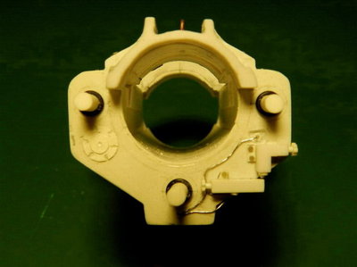

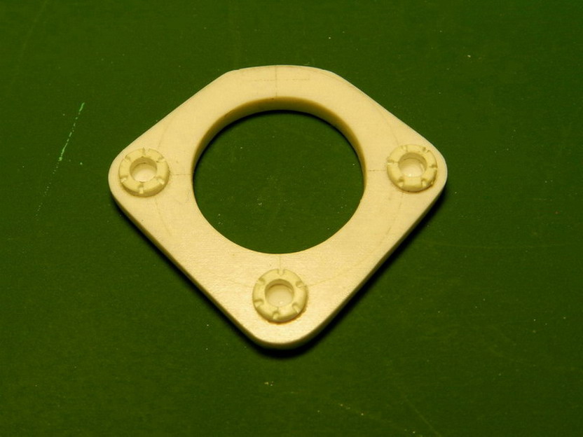

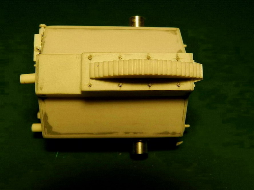

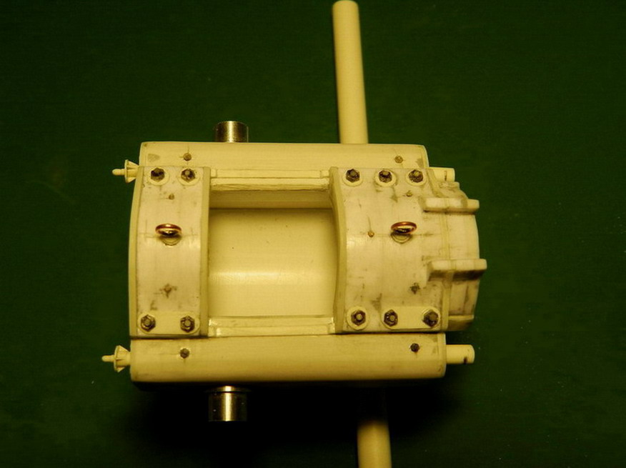

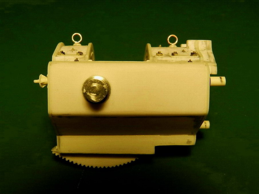

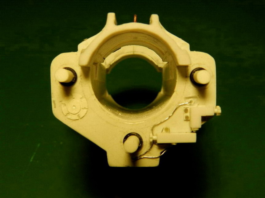

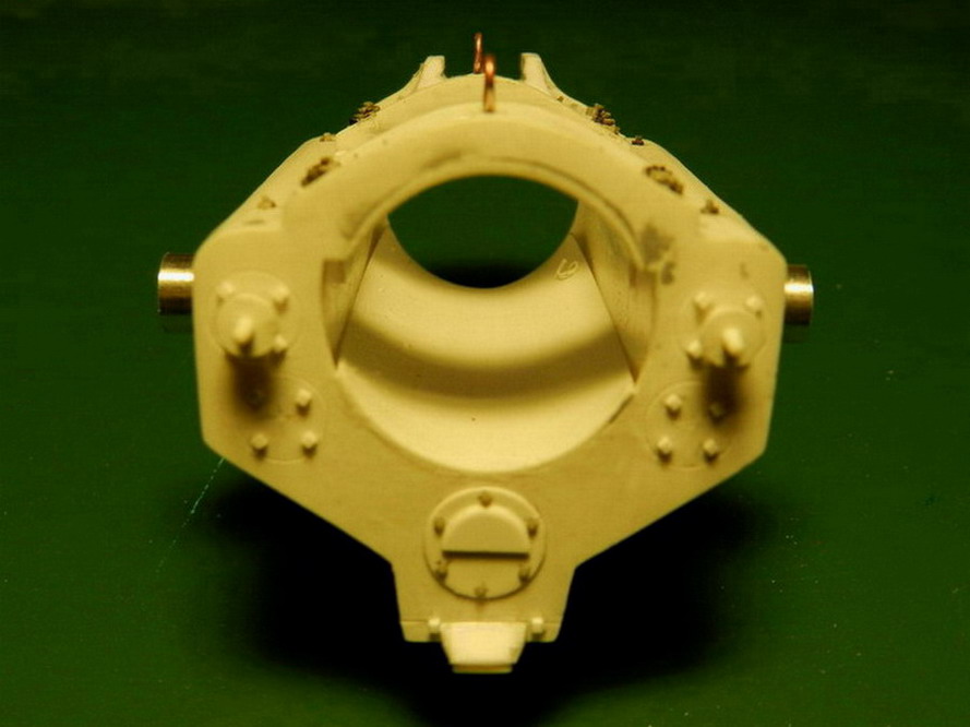

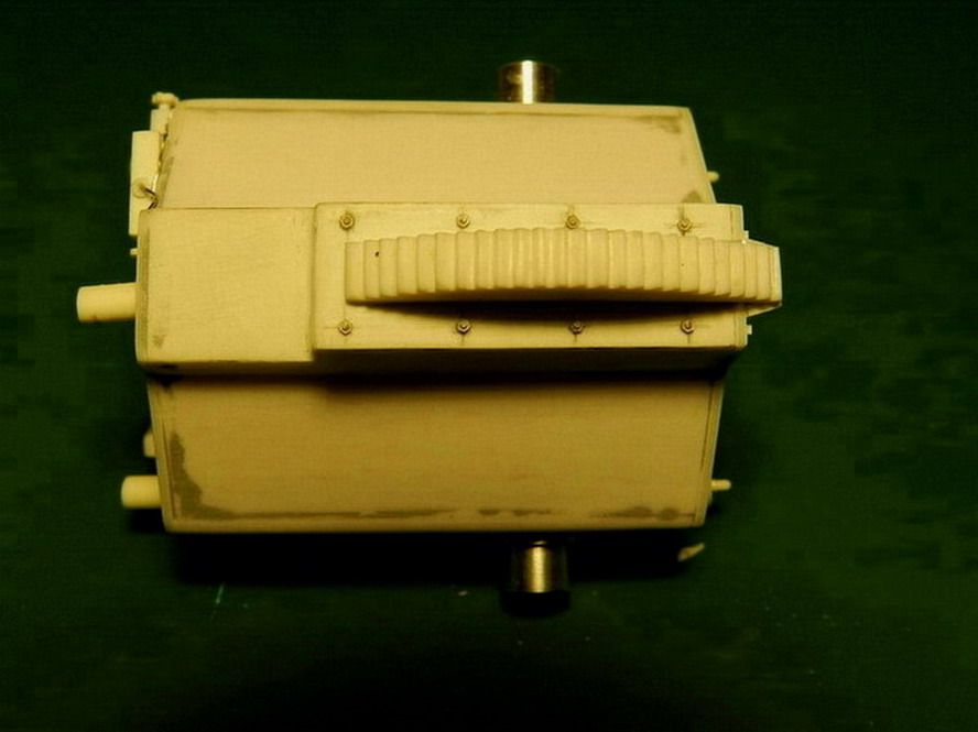

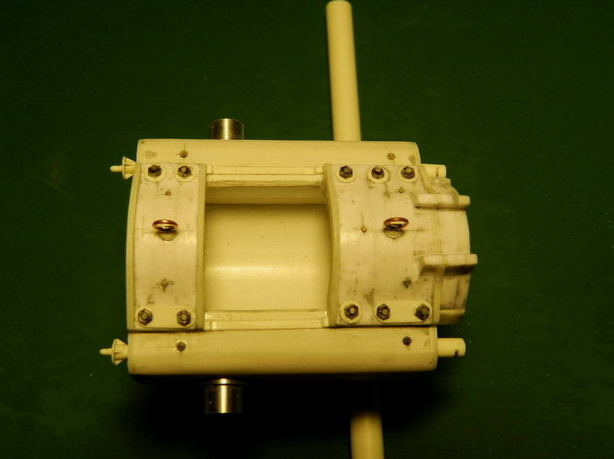

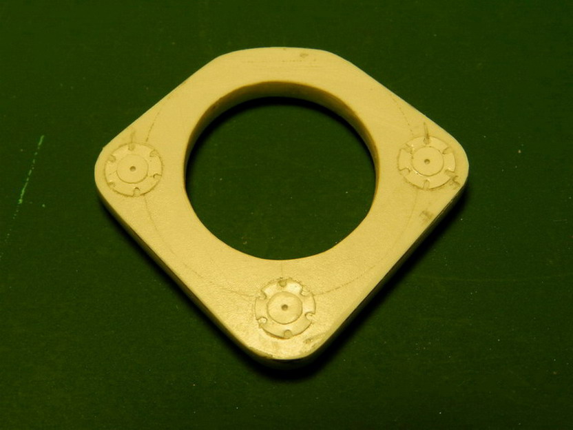

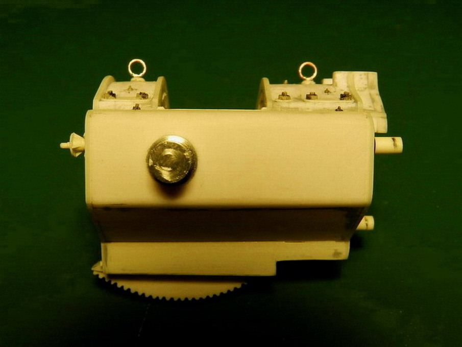

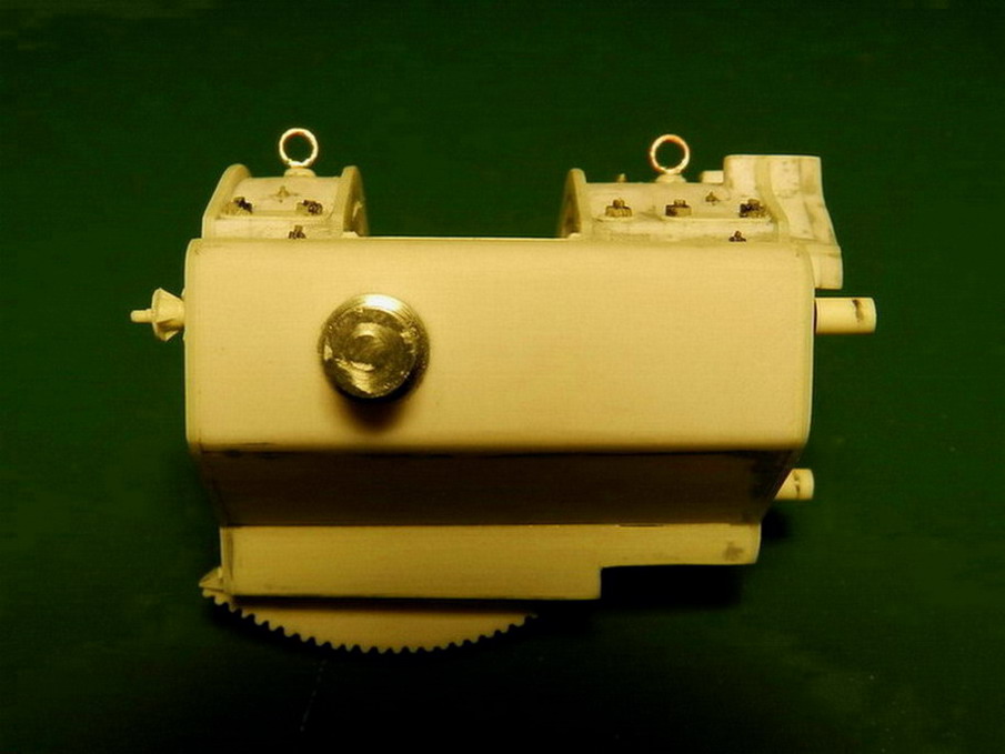

Изготовил довольно сложную деталь- люльку. Пришлось повозиться. чтобы склеить нормально. Зато зубчатый сектор отлично проходит по шестерне подъёмного механизма. Даже самому понравилось.

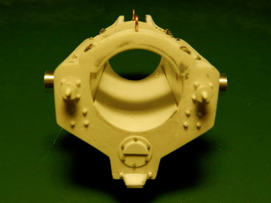

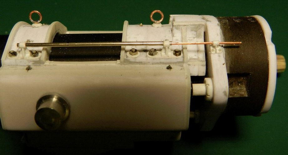

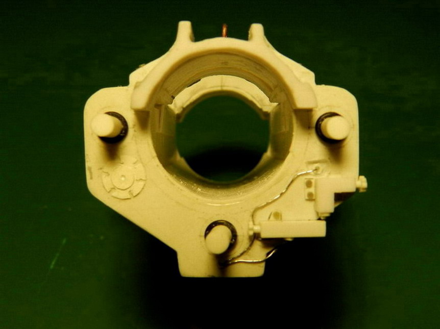

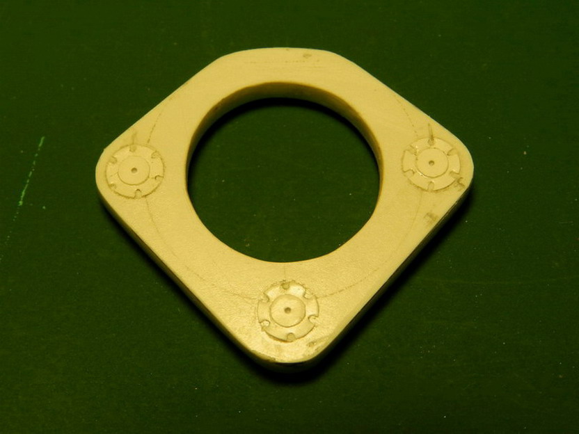

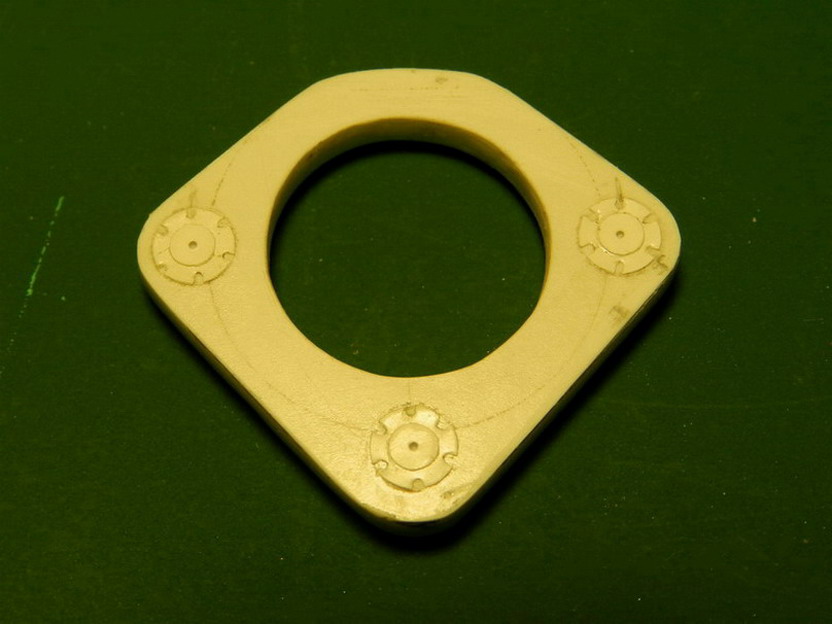

И ещё деталь, которая примыкает к казённой части ствола.

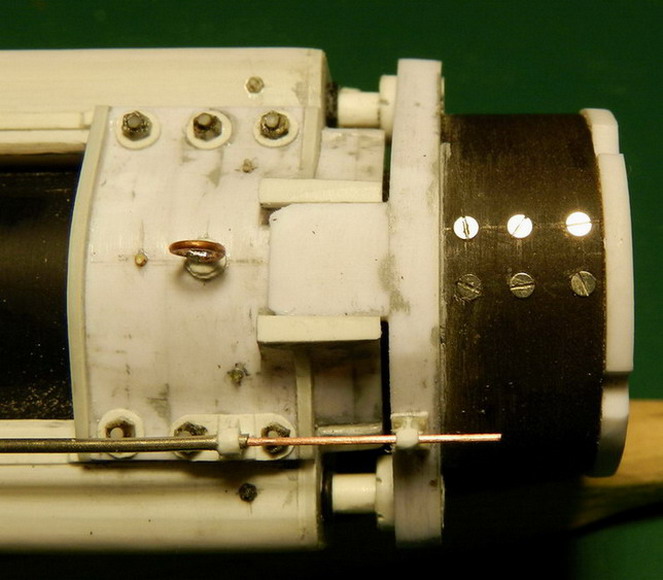

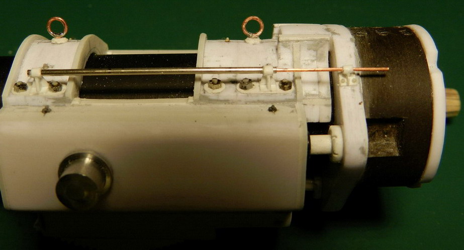

Установил люльку на ствол. Сделал из трубочки и проволоки указатель отката. В месте соединения люльки с казёнником вставил полоз-фиксатор.
