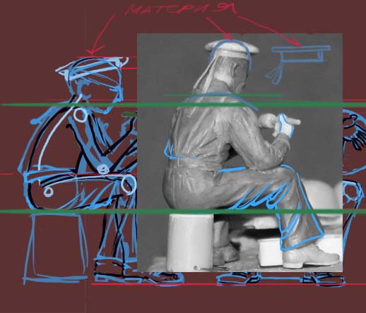

Дмитрий Шишков, Димик, щас пытаюсь весь сумбур в башке по фланке уложить в одно целое. Вот еще Сергея Чернышова напряг помочь, обещался посмотреть. Может пока буду готовить чето другое напишу. Пока у меня мозг вылетел и где-то отдельно. Честно: устал, как собака.

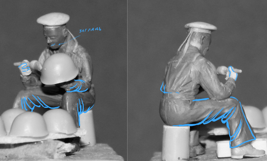

Дим,небольшие замечания.Моряки носили клеш, поэтому складки будут не такие облегающие, а чуть более свободно падающие, более изящные что ли.Большой и указательный пальцы получились толстовато.
Голова.По возможности чуть-чуть повернуть в сторону каски(это простой вариант)или более детально проработать глаза и при росписи сделать скошенные в сторону каски зрачки(более сложный вариант не факт, что получится)Посмотри внимательно место вокруг рта.Можно более детально проработать уши(на такой фигуре они очень заметный и важный элемент.
В остальном неплохо получается!

Andrey Tolkalin, спасибо. Кавырну его еще. У той термопластики с которой работаю, одно не приятное свойство. После запекания новая к ней фигово липнет. Мне подсказывали использовать масло, например. Но я как-то боюсь...
Ухо это было отсечено пока срезал язык. надо было его из мэджика делать. Тот в плане зализа с поверхностью идеален. Штаны поковыряю. спасибо.

#369
Дим я сам не скульптор, по технологии ничем помочь не смогу.
Поэтому и посоветовал только то, что на мой взгляд не профессионала, не слишком сложно переделать. А там уже решай сам.
Совет на будущее. Зря ты голову уменьшил(сравни с эскизом). Из-за этого он у тебя немного повзрослел.
Я понимаю,что ты сравнивал голову с каской, а нужно было с его ростовкой. И у прототипа бескозырка лихо задвинута на затылок,из-за этого полностью открыт лоб. Ты передний край поднял , а задний не стал опускать. В итоге у него получилась вытянутая по вертикали голова( поскольку верх головы упирается в верхнюю плоскость бескозырки и видно ее выпуклость. Ненадетая - она плоская).Можно попробовать это исправить, если сделать "блин" бескозырки(извини за незнание терминологии) более плоским, как будто голова его не касается.Не слишком коряво объяснил?

Andrey Tolkalin,
а уж я и подавно, да и художник от слова худо
Попробую оторвать беску и сместить ее на затылок. Голову я старался сделать по размеру чуть меньше головы взрослого человека (у детей голова вроде как большая) И по беске пройдусь натфелем по кругу. Спасибо!

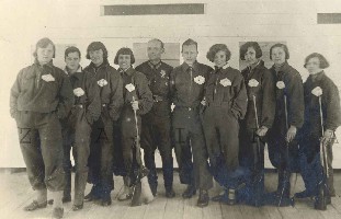

dpl Wrote:Заодно вот такая загадка. Рубаха очень похожая на фланку, но ворот застегивается на молнию. Кто-то считает, что это спортивная форма, другие, что это американская форма попавшая к нам по ленд-лизу вместе с торпедными американскими катерами.
Действительно загадка!
Скорее всего, это как раз куртка от довоенного спортивного костюма, на фото такие встречаются. И как раз такая куртка на молнии карманы имела на груди, как у моряка на нижней фотке. Вот только зачем морякам их вместо рубах выдавать было - не очень понятно, морской формы на складах было столько, что два советских ВМФ одеть по форме можно было, это все в последнем "Цейхгаузе" хорошо описано...
А вот униформа иностранная нам не поставлялась - хоть американцами, хоть англичанами, хоть еще кем-то, ни с катерами, ни с танками и самолетами. Байки все это. Нам слали полетное обмундирование, форменную ткань, снаряжение и обувь, пошитые по советским лекалам предметы униформы, но никак не свои форменные рубашки-брюки-куртки!

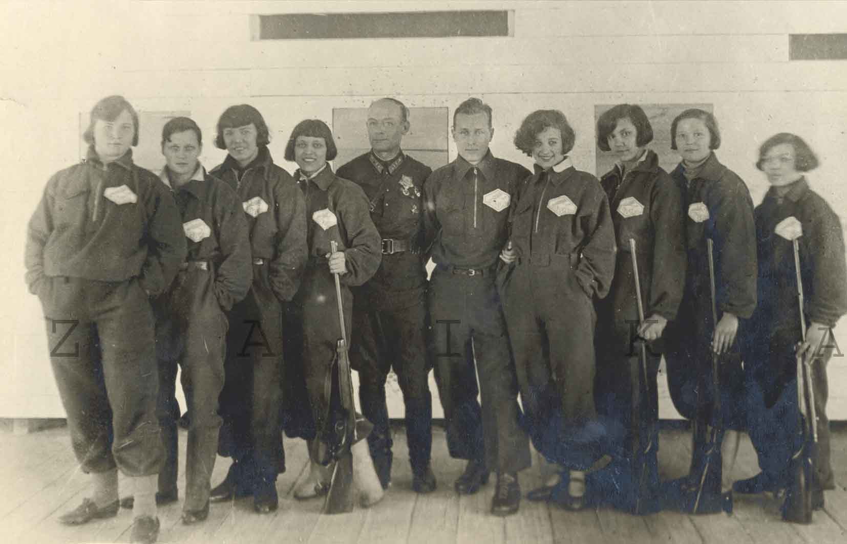

15.04.11 [22:03]
#377
Вот, чтобы не быть голословным - предвоенное фото сборной ВВА по стрельбе, как раз в таких спортивных костюмах на молнии. Карманы, как видно, присутствуют. Спортивная верхняя одежда для армии изготовлялась темно-синего или коричневого цветов, для моряков я думаю больше подошел первый.))
Кстати, на каких еще вещах сходного покроя могла быть застежка-молния в СССР - даже не знаю...

Сергей Чернышев, Спасибо! Очень наглядное фото! Я сначала на маленькой фотке подумал, что они на костылях!!!
Нормальная такая сборная, подумалось!

15.04.11 [22:09]
#379
Больше всех изумляет курсант - старшина 2-ой статьи, все регалии нашил на спортивную куртку. И знак противотанковой артиллерии сверху. КРАСАВЕЦ!!!

15.04.11 [22:14]
#380
dpl, ну похоже что это БЫВШАЯ спортивная куртка - возможно, укоротили молнию и спороли карманы, как на фото моряка рядом, и нашили манжеты на рукава. Но фото действительно редкости и необычайности неимоверной - нарукавные якоря курсанта отменили в 42-м, в этом же году и знак ПТА ввели (месяцы введения точно не помню) - это ж сколко месяцев или даже недель он всего так ходил? Классное фото!
