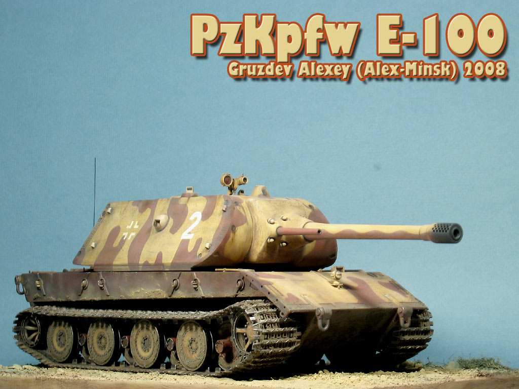

А вот Сотку домучал, Е-100 ... наверное не совсем в тему сайта, не диорама... так - танчик с подставкой.
Остальные фото, если интересно, тут http://www.photoshare.ru/office/album.php?id=91442
Последний раз редактировалось Алекс-Минск 01.09.08 [15:25], всего редактировалось 1 раз.

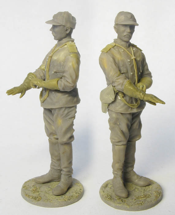

Вот, доделываю члена экипажа бронеавтомобиля Русской армии. Уши, наверное, ему ещё уменьшу.
На "Великую войну" пока не выставляю - может ещё получится выставить в смоляном-окрашенном виде.
Если не секрет ,то по каким источникам делалась фигурка ?

Александр Зеленков, очень здорово! Только вопрос, а не высоки ли ему сапоги? ИМХО, они выше колен получаются.

Станислав Кривошеев, источник - монография "Бронеавтомобили русской армии 1906-1917", есть на Армобуке. Ну и рисунок Каращука из Оспрея/Солдата "Русская армия 1914-1918". В общем-то рисунок использовал больше для вдохновения, так как он компиляция двух фотографий из вышеназванной монографии.
Белолипецкий Дмитрий, да нет, не высоковаты и не выше колен. Из циркуляра главного штаба "Об описании сапог образца 1908 г. ": "...Длина голенищ увеличена для гвардии до 11 вершков, для армии до 10 вершков.". 10 вершков - это 444 мм, в 1/35 это 12,7 мм, как раз как у моей фигурки.

Александр Зеленков, спасибо за разъяснение!

Александр Зеленков - хорошо вышло движение с натягиванием краги. Сама миниатюра большая радость для создателей БТТ на WWI в 35 масштабе

Станислав Кривошеев, нет, такого снимка у меня нет. Кстати на офицере в центре видимо неуставная (по крайней мере не автомобильная) однобортная куртка.
Я делал по снимкам солдат 1-ой автопулеметной роты, октябрь 1914, хотя в такой форме экипажи бронеавтомобилей ходили и всю войну (в той книге есть такие фото).
Кстати, может у кого есть информация по виду сзади на куртку как у моей фигурки? А то у меня лишь пара невнятных фото и хлястик я сделал по образцу советской танкистской куртки обр. 1929 г.

Ну с бебутом он будет уж слишком вооружен, прямо таки до зубов! В книге про которую я выше говорил есть несколько фото солдат именно с таким как у меня вариантом вооружения. Есть и с кинжалами. Но большинство просто в куртках без ремней, но так было бы не интересно. Поэтому на фигурке с оружием я считаю что все ОК.

Александр, если позволите, несколько маленьких подсказок:
- Изображённые здесь перчатки шились из мягкой кожи, а их краги - из жёсткой. Поэтому облегать предплечье, как показано на фигурке, они в принципе не могут. Кроме этого, краги обязательно имели сбоку разрез. Иначе их было просто не одеть.
И ещё немного о перчатках с крагами. Поскольку автомобилисты в то время такие перчатки не использовали, фигурка изображает скорее мотоциклиста. Но, тогда у него должна быть фуражка с очками.
- Голенища сапог нижних чинов обычно были значительно шире, чем показано на фигурке. Если Вы их «расширите» то будет больше похоже на то, что в них заправлены достаточно объёмные кожаные штанины.
- Автомобилисты очень часто (хотя и не всегда) револьверный шнур пропускали под погон. При таком положении было меньше шансов, что он зацепится за что-то внутри достаточно тесного бронеавтомобиля. Делать так совсем не обязательно, но если сделаете, смотреться будет интереснее (ИМХО).
- Если на фигурке показана кобура нагана, то её размер должен быть меньше, особенно в тонкой её части.
- И ещё одно ИМХО – рукава курток всё же были более широкими.
- По поводу бебута – далеко не все автомобилисты носили его, т.ч. его отсутствие не является ошибкой (хотя фигурке он бы добавил антуража).
А в целом, задумка очень хорошая. Если появится ещё и «парный» ему офицер, вообще будет здорово!

Спасибо! Попробую некоторые замечания устранить, может наращу кое-где объёмы.
Не совсем согласен про краги. В вышеупомянутой мной книге есть 8 фото где экипажи бронеавтомобилей в перчатках с крагами, хотя большинство без них (что и логично, ведь практически все фото сделанны не в боевой и даже в не рабочей обстановке). В журнале "Родина" № 2-2007 есть фото солдат автомобильной роты (один из них водитель авто) где сразу два солдата в перчатках с крагами.
Можно подумать и об офицере - видится мне эдакий прапорщик в куртке с отложным воротником без ремня, с кортиком, с жесткими погонами, в цветной фуражке (с очками?)...

Александр, не будем спорить.
Хотите, воспользуйтесь моей информацией, хотите – своей.
Лишь бы фигурка была хорошей.
В конце концов, это может быть мотоциклист из состава автомобильной части, поскольку по штату в каждый автомобильный взвод входили мотоциклы.
Если соберётесь делать офицера, то, маленький совет – не пользуйтесь рисунками современных художников (даже очень известных).
Поскольку упомянутые Вами куртки использовались во многих родах войск - документальных фотографий существует очень много.
