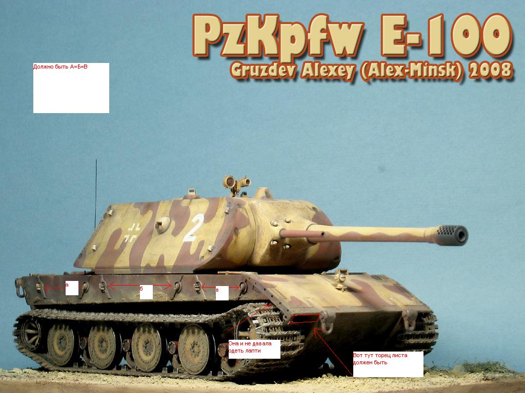

Алекс-Минск, Зря передний торец верхней лобовой детали не нарастил, а в остальном - отменный панцер.

Откровений не ждите- сравнивал с фотками и тройковскими чертежами. К ним тоже есть ряд вопросов. Самый трэш в дрегонской сотке, это если по чертежам накладные листы по бокам ВЛД сделать, они не дают одеть гусеницу. Пришлось заузить... Самый пакостный косяк- неверное расположение креплений экранов. Но я не стал делать операцию. Ну его в задницу, и так крови выпил...

В смысле надо было продлить переднюю деталь вверх?

А вот здесь подробней.. что не дало одеть гусеницы? У меня все ок..вроде....

Алекс-Минск, Нет, смотрим на НЛД, стык с ВЛД. Соединение в шип, видна толщина ВЛД. Над гусеницами видимая толщина ВЛД пара миллиметров... В общем, нарисовал. Крепления переносить- мазохизм...

А.... Понял. Лист там нарощен, торцы закрыты, толщина порядка 2-2,5 мм, но скруглен край и кажется что лист тоньше.

Маловато будет. У него лобовая 200, по всей площади ВЛД. Порядка 5,7мм должно быть. Так как там сплошные стыки, не поздно две вставки прямоугольные сделать, примерно как я нарисовал, и запачкать их - получится нормально. Вид улучшится- массивный такой нос будет...

Уже поздно... "12 стульев из дворца...продано!" (с)

Алекс-Минск, Ну и аллах с ним. И так больно красивый
