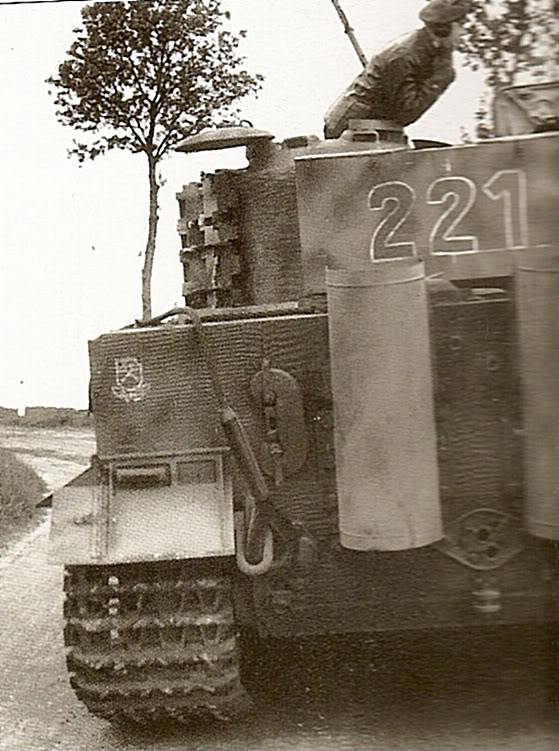

Сравни с оригиналом :)

Alex Volgin, Сравнивал с оригиналами на многих снимках танков где видны коуши.Видяться они поразному где большие где поменьше. :)
Ок!Оставлю коуши от "Драгона",но зато,нашёл на старом литнике,коуши отлитые вместе с тросом в одну деталь из пластика от "Драгон",где имитация троса выполненная на коуше немного замылина и вполне подходит под сечение самого металлического троса от "Еуреки".Так что,заморачиваться не придеться,вполне подходит для модели. :)

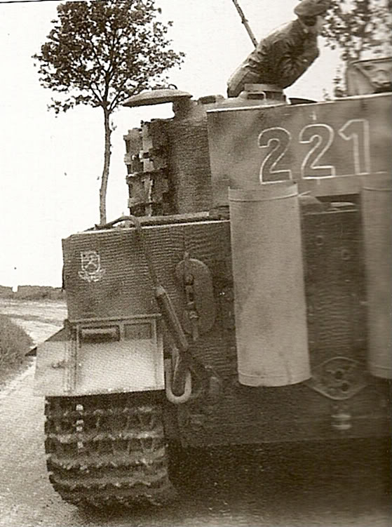

Посоветовал бы сымитировать положение коушей как у 833-го. Сравнили бы с оригиналом...
