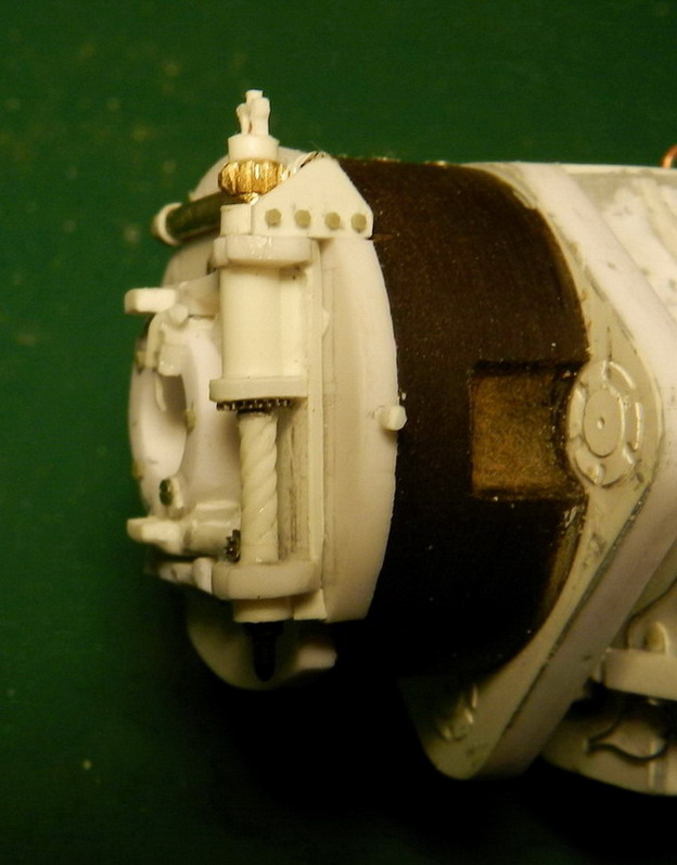

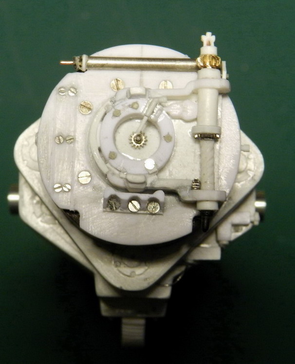

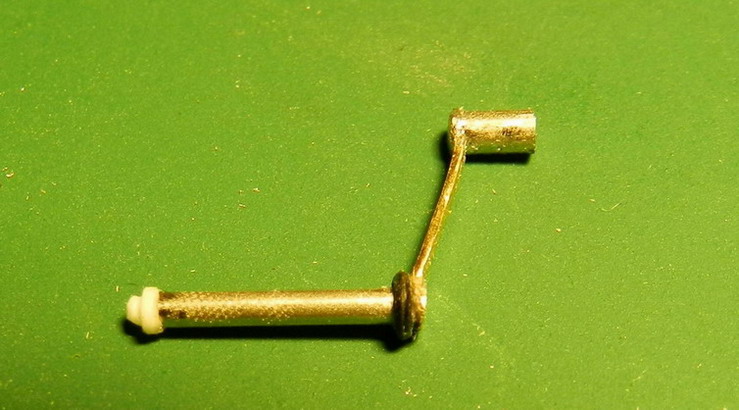

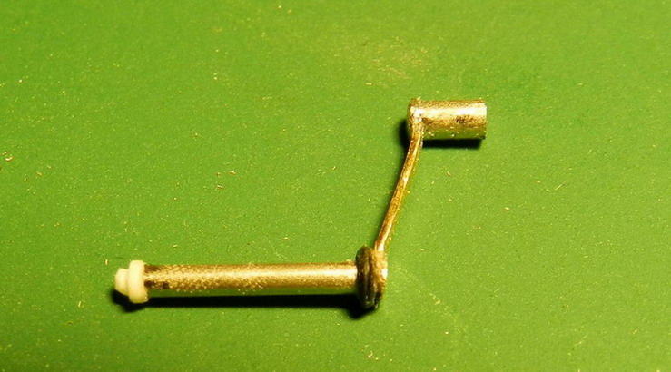

А пока я закончил затвор конструкции Розенберга. Рукоять для открывания затвора сделана отдельно. Дело в том, что онга находилась в руках у замкового и надевалась на штырь привода только при заряжании.

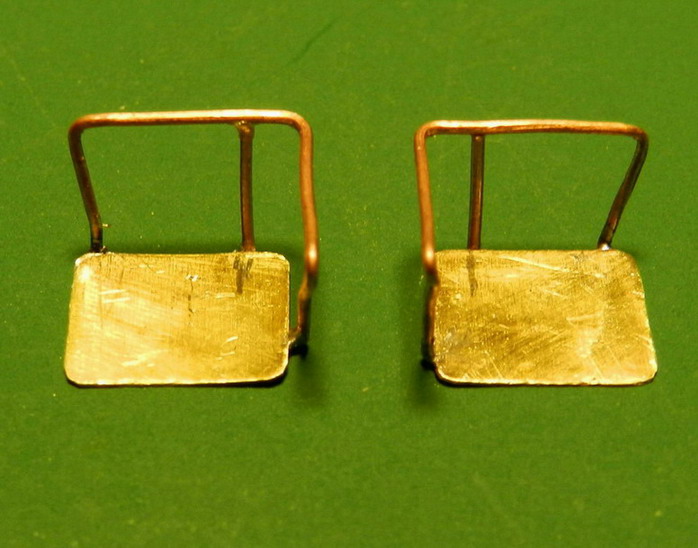

#383

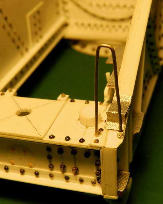

На гаубице два сидения для наводчиков с подножками. Основание сидений спаял. Остальные детали изготовил из полистирола и поставил сидения по месту.
Grif
20.04.13 [10:29]
#384
А подножки пока на установлены - или я их просто не заметил?
Сиденья с подушечками из пластика - вот это забота о служивых.
С восхищением, Григорий.
Войцехович
Откуда: Брянск
20.04.13 [16:43]
#385
Grif, Григорий, посмотри чуть пониже сидения, спереди. Это подножка торчит. А подушечка естествеенно в натуре деревянная.

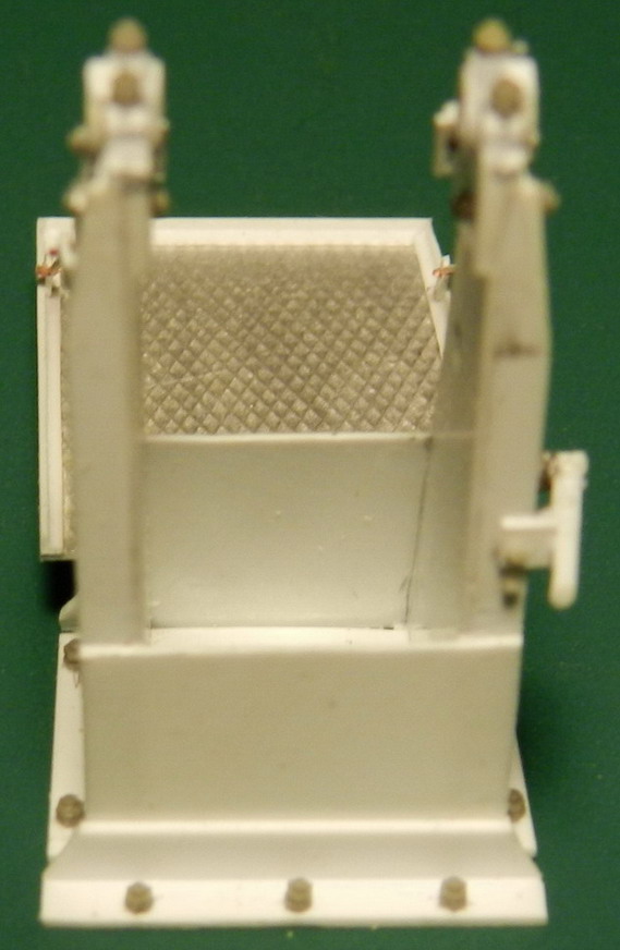

#386

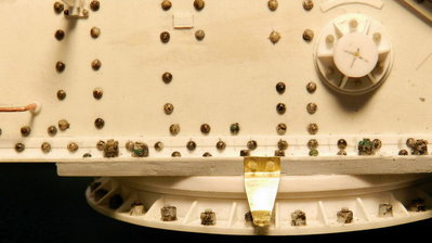

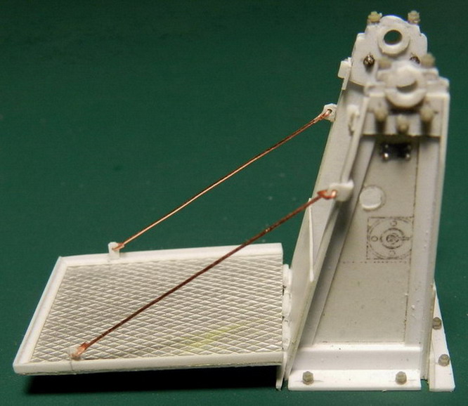

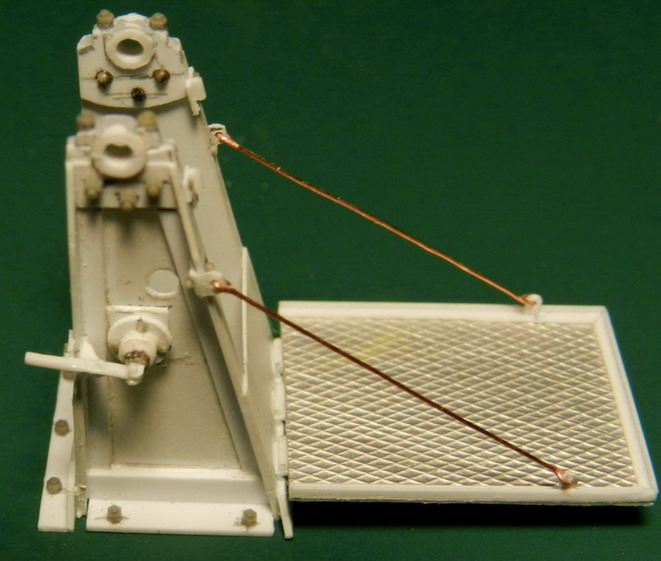

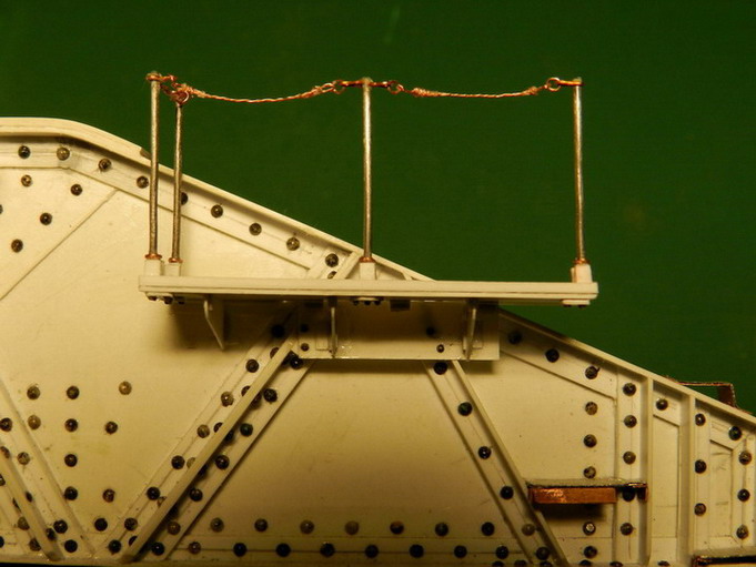

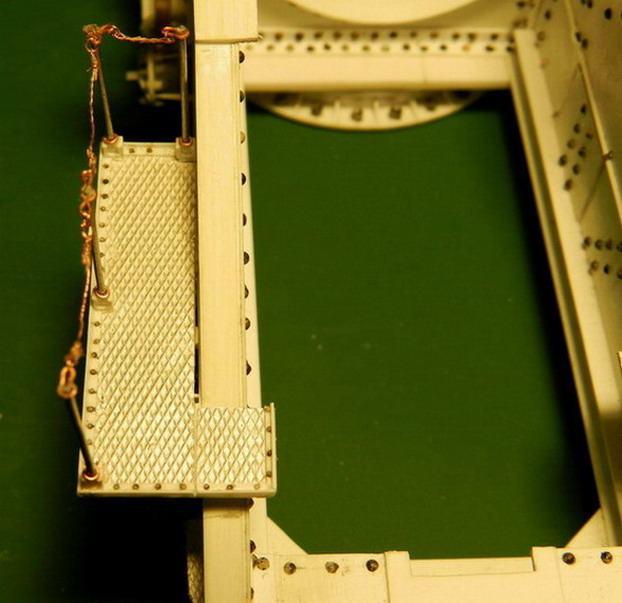

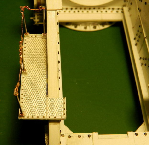

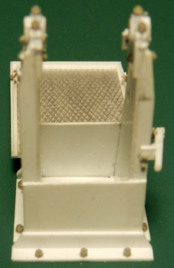

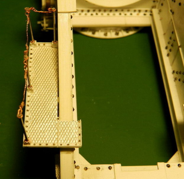

Изгтовил большую площадку для расчёта. Слева в среденй части лафета.

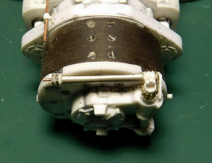

#387

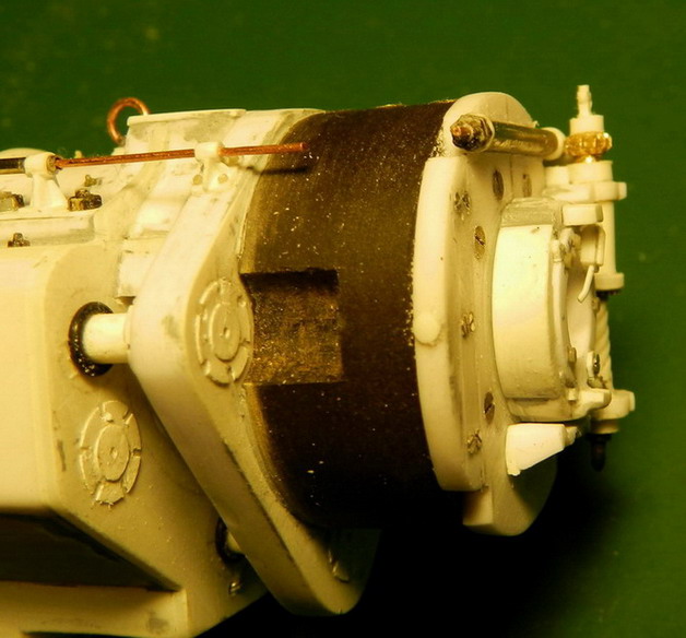

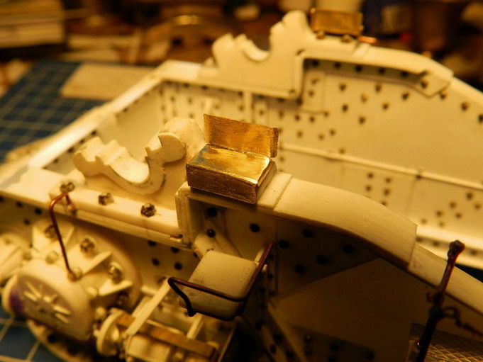

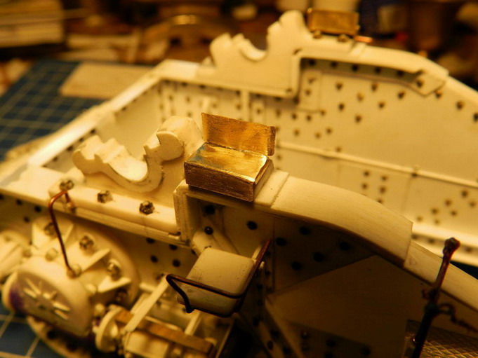

Из листовой латуни сделал какие-то щитки возле цапфенных гнёзд.Предназаначение их не выяснил.

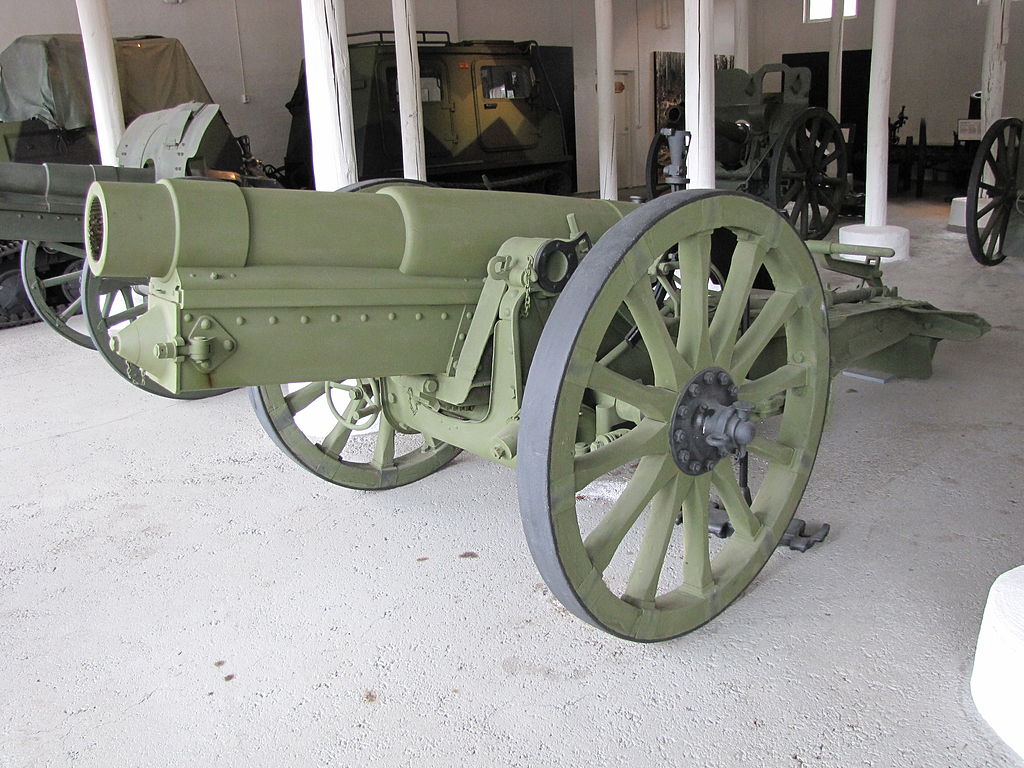

Станислав Кривошеев
22.04.13 [22:18]
#388

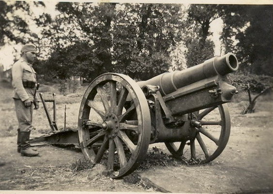

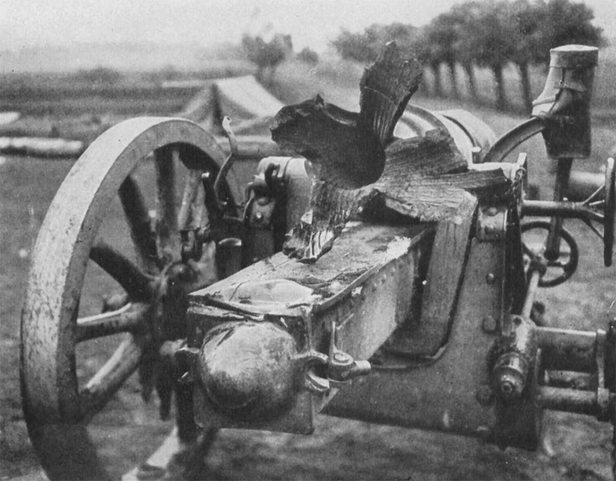

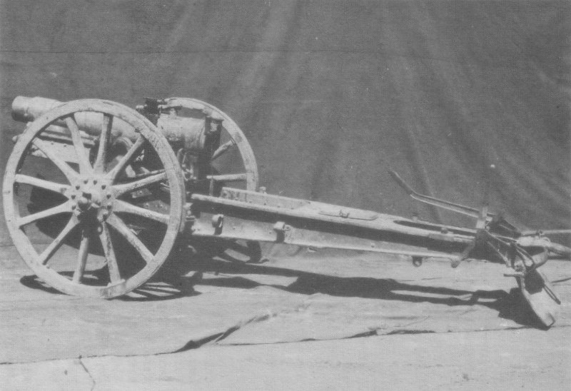

Сергей Васильевич , сорри что вклиниваюсь .

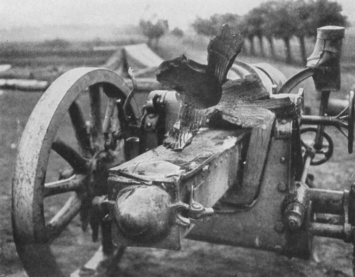

Попался тут альбомчик японских пушкарей на Тайсё .
Подскажите пожалуйста , что за арт. система на снимке ?
Войцехович
Откуда: Брянск
23.04.13 [17:49]
#389
Станислав Кривошеев, С выложенной Вами фотографией орудия, это пока третья, которую я вижу. Судя по всему ( подверждается фотографией разбитого орудия с Первой мировой) это 6 дм. английская гаубица BL26-cwt MK1. Одна из модификаций.Передняя крышка люльки конусообразная. Было ещё два типа крышек.Но возможно я ошибаюсь.Может ещё кто подскажет.

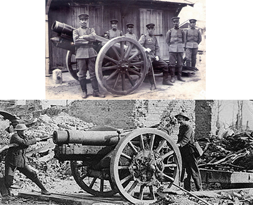

SKL
23.04.13 [20:26]
#392
Войцехович
"...Судя по всему ( подверждается фотографией разбитого орудия с Первой мировой) это 6 дм. английская гаубица BL26-cwt MK1...."
Сергей, мне кажется, показанное японское орудие заметно отличается от английской гаубицы BL26-cwt MK1, как по внешнему виду, так и по габаритами.
Hinguy
Откуда: Московская область
23.04.13 [22:42]
#393
Станислав Кривошеев, я бы сказал, что это 120 мм или 150 мм гаубица тип 38.
Станислав Кривошеев
23.04.13 [23:59]
#394
Hinguy, спасибо .
Войцехович
Откуда: Брянск
24.04.13 [17:18]
#395

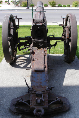

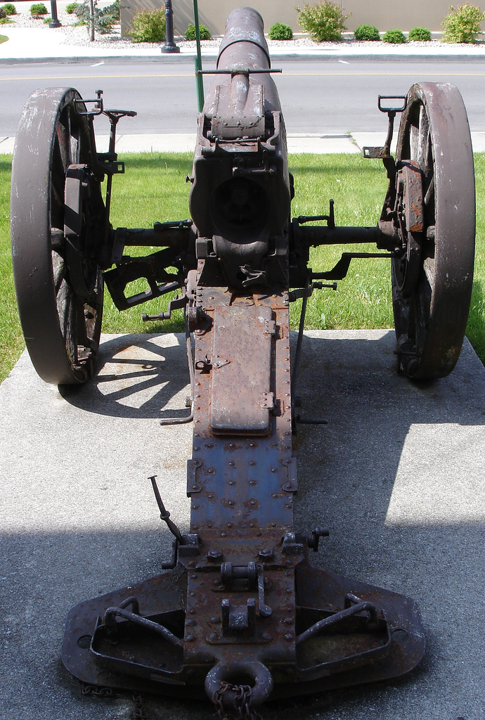

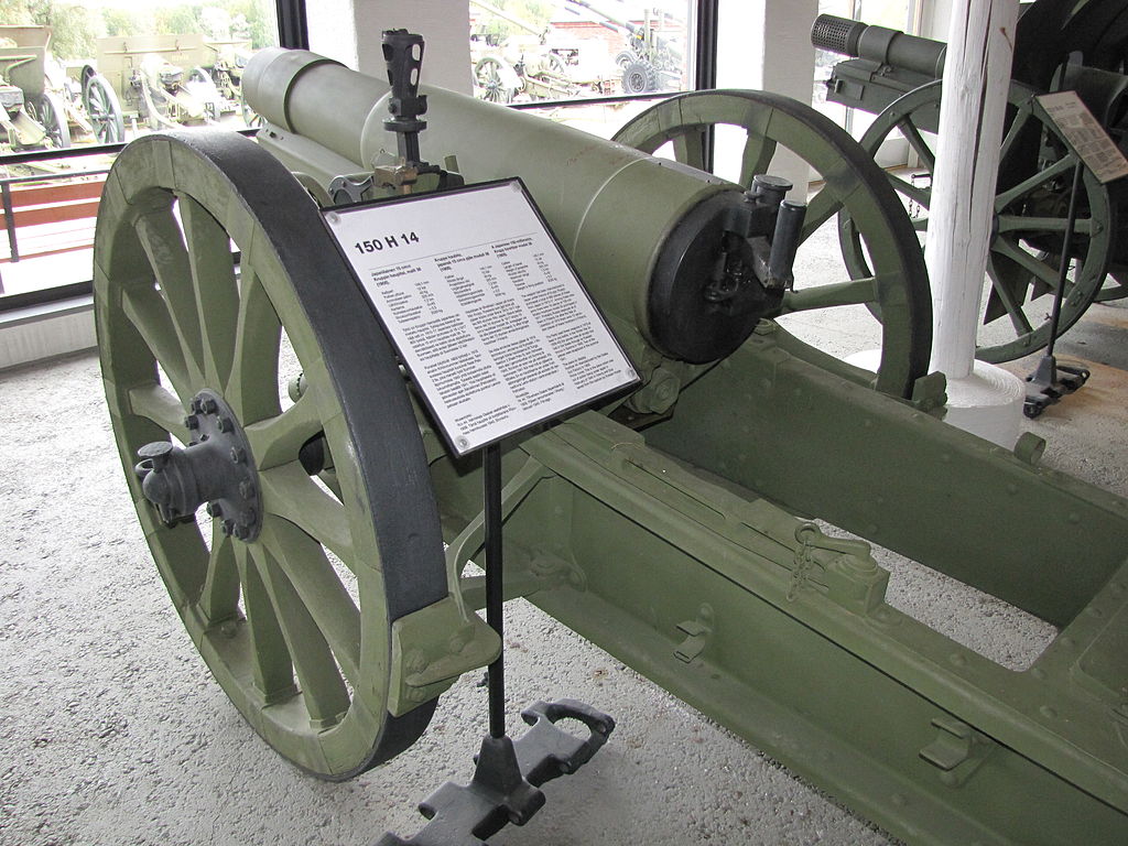

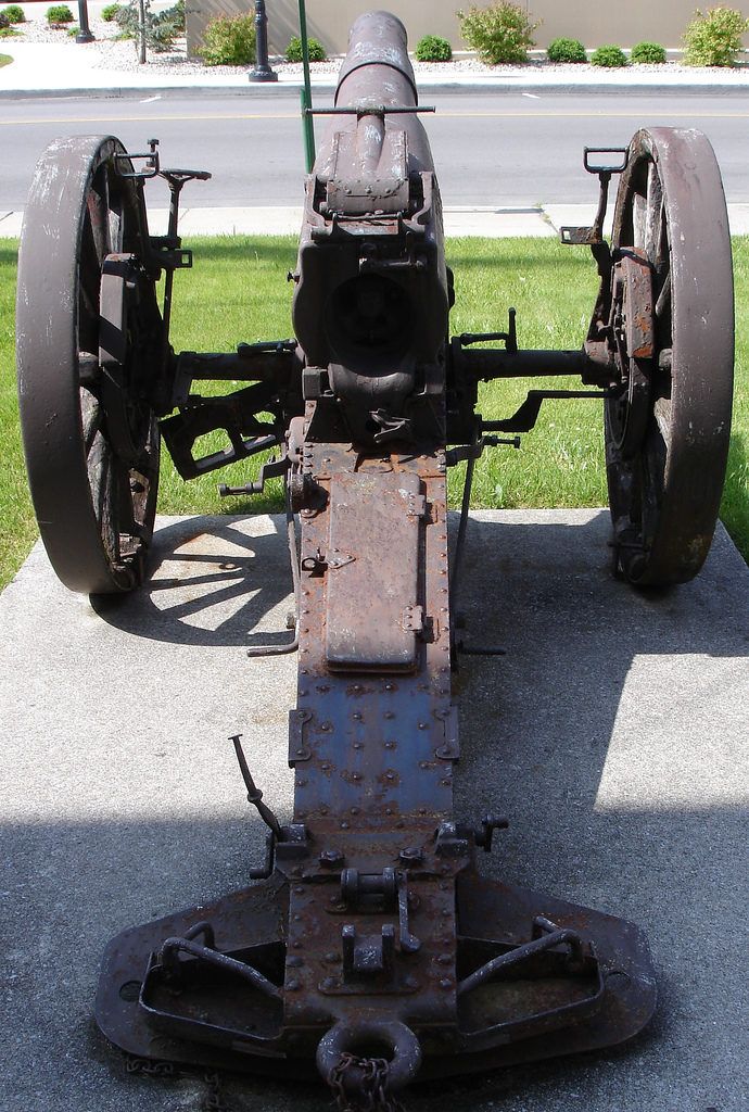

Не зря я сомневался. Японскую артиллерию не знаю совсем. Как я и предположил, коллеги помогут. Но зато теперь можно папочку завести на японцев. Спасибо. Меня смутили две фотографии. Первая позиционируется с 1914-1918 г. в Европе, вторая просто подписана . что это британская 152 мм. гаубица. А тип 38 стоит во Владивостоке. Нашёл у себя же фотографию. Незнание закона, не освобождает от ответсвенности. Это я про себя.

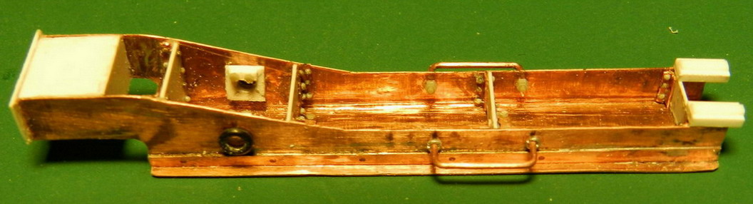

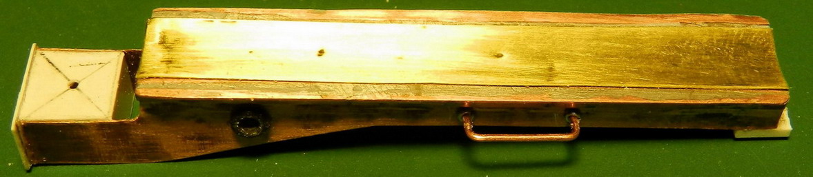

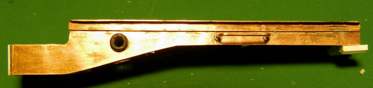

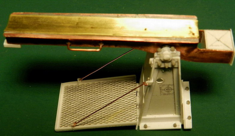

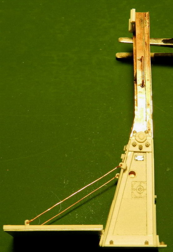

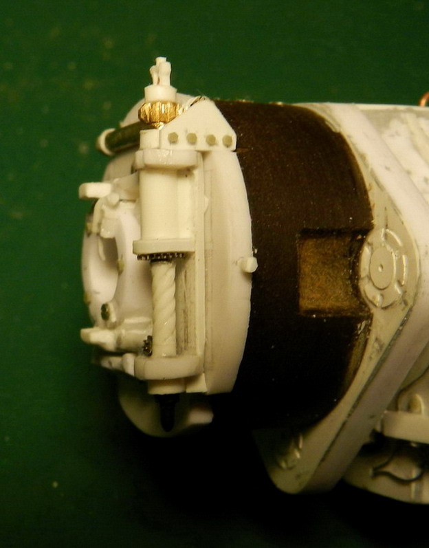

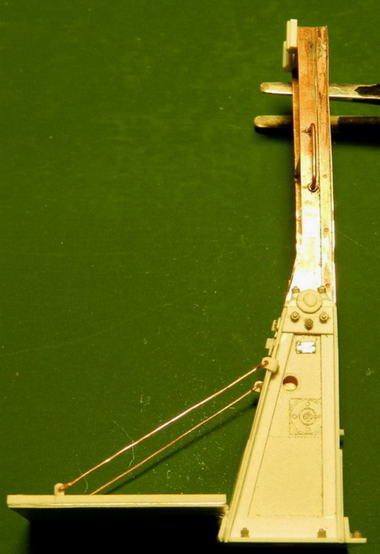

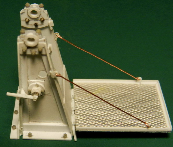

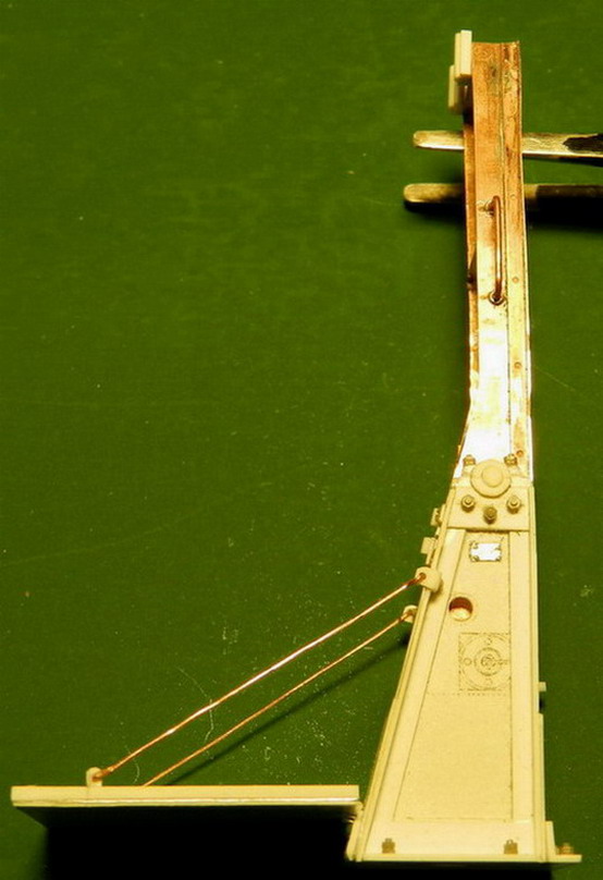

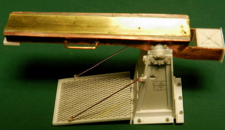

Работа потихоньку продвигается. Сделал устройство для подачи снарядов при заряжании. Вначале собственно лоток. Из меди, латуни и полистирола. Верх должен оставаться латунным, не крашеным.
Войцехович
Откуда: Брянск
25.04.13 [18:17]
#397

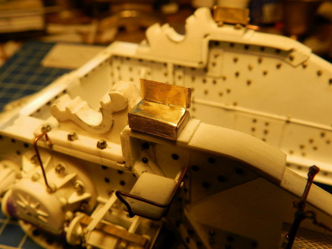

А потом и собственно основание устройства.

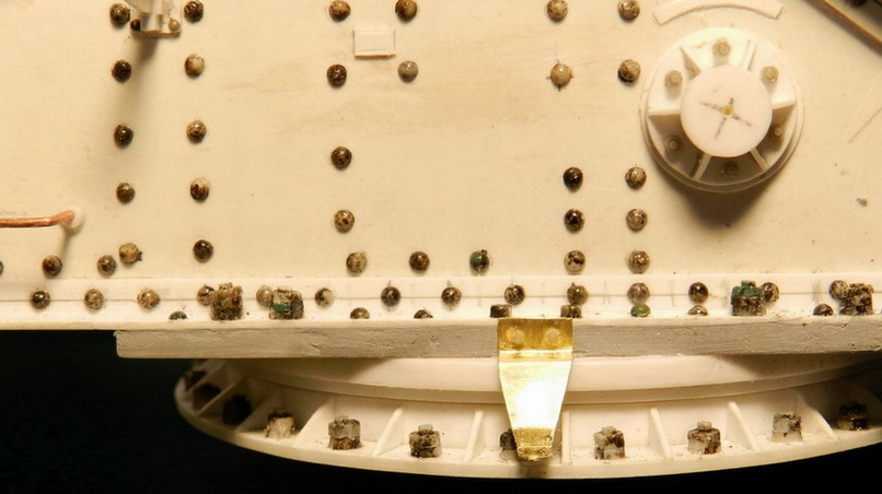

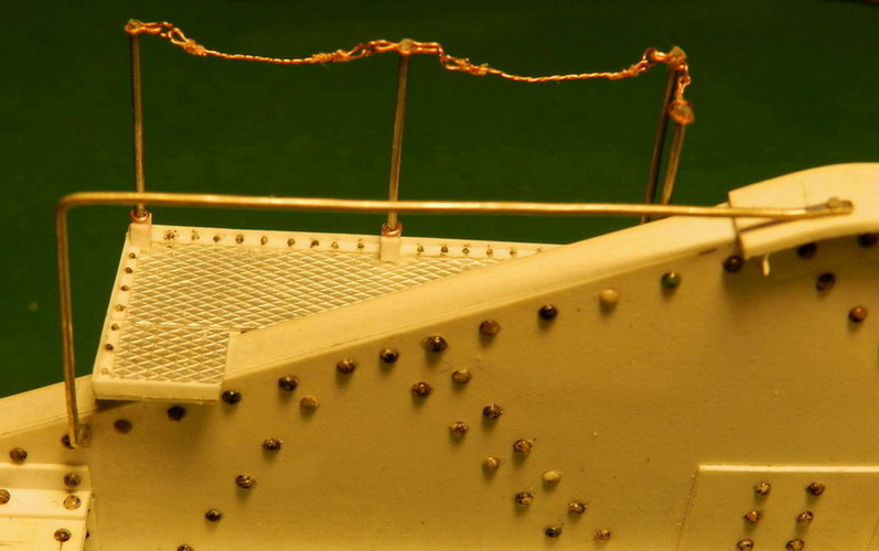

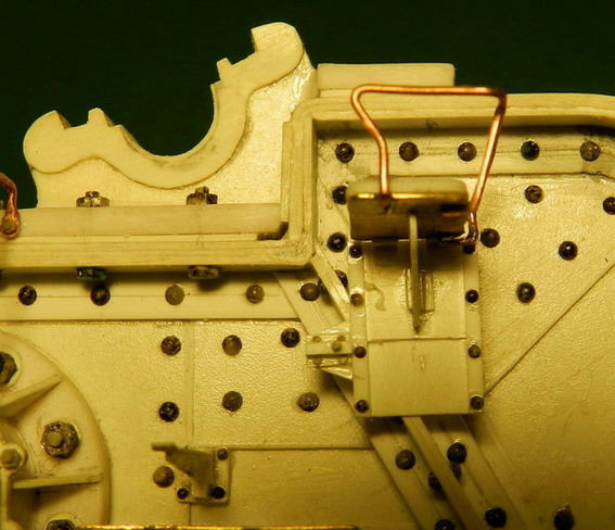

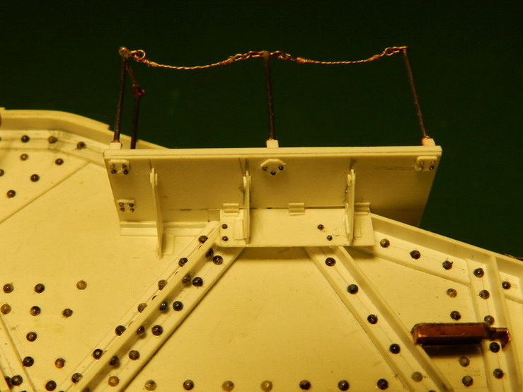

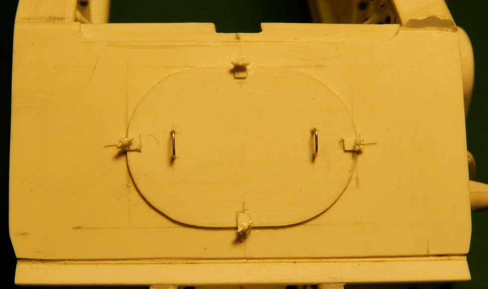

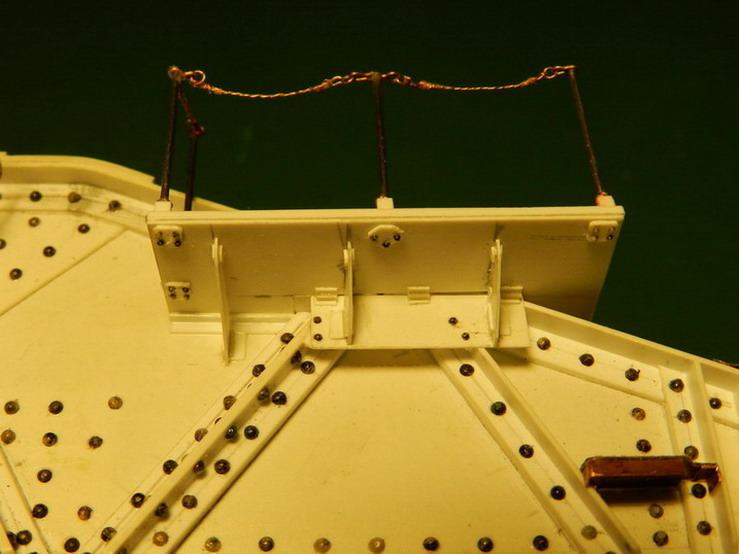

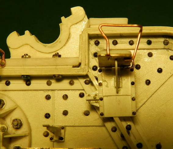

#400

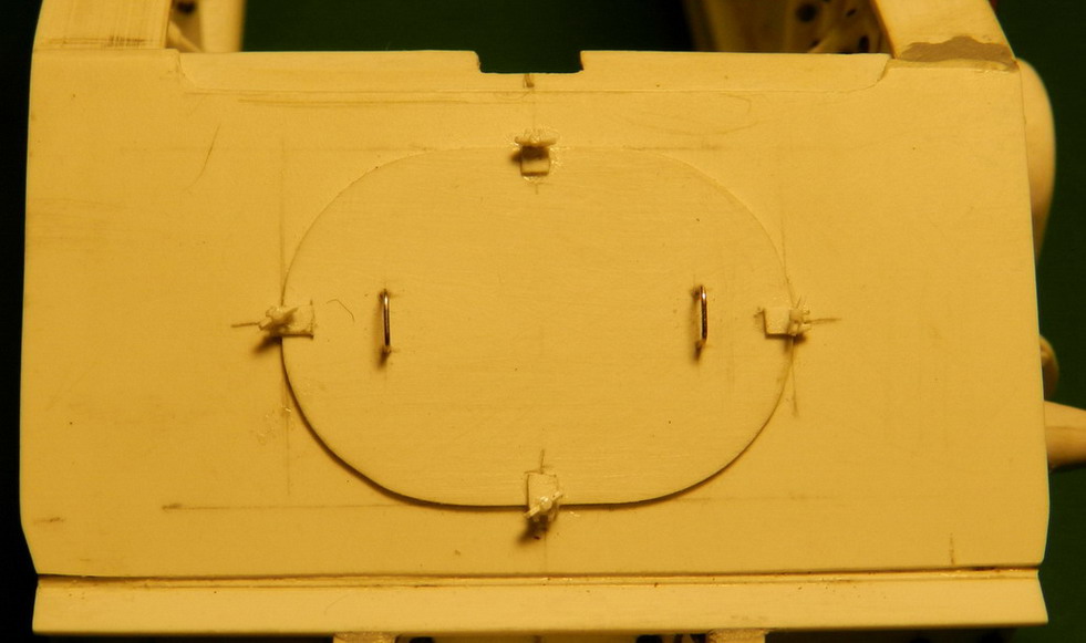

Andrey Tolkalin, Михаил Осипов, Спасибо. А я ещё несколько мелочей сделал. Указатель поворота орудия, барашки на люк лобового листа и пару поручней на лафет.
