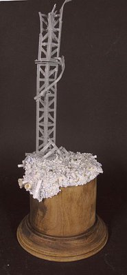

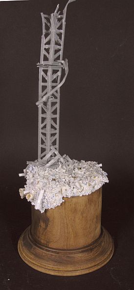

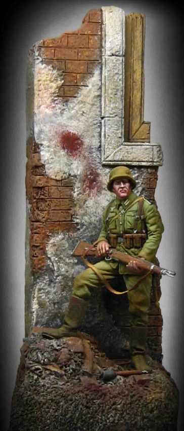

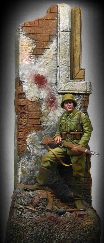

ИМХО, получится вот примерно такая подставка-часть башни, на которую можно поставить фигурку. А отсутствующую в первых и еще дешевых наборах комбашенку с частью башни "обрежет" основание(прямоугольный люк башнера там есть, хорошо детализированный).

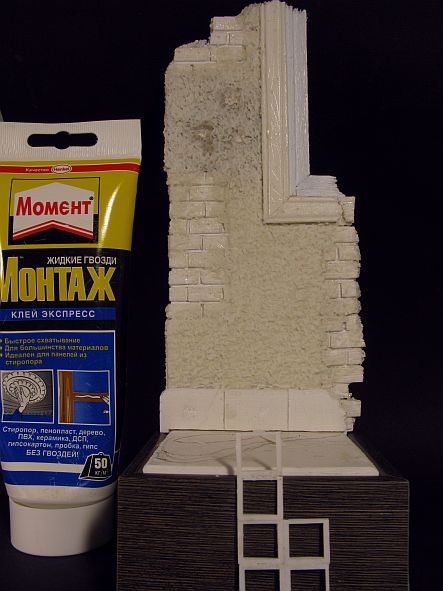

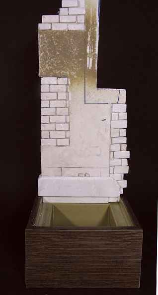

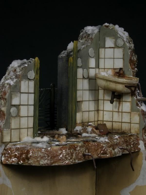

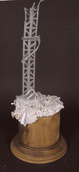

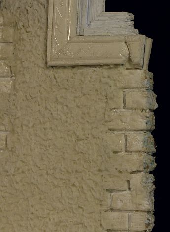

К фигурке в 1/16 масштабе решили делать городские развалины.Вот что сейчас есть:
Надо вставить раму,ножиком состарить кирпичи,нанести местами штукатурку
насыпать гору мусора.
После работы электролобзика,при изготовлении руин, у заказчика остались полистироловые опилки.По моему неплохо иммитируют землю.

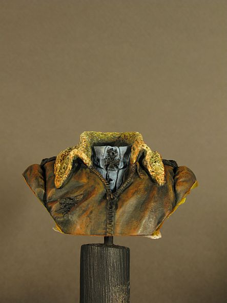

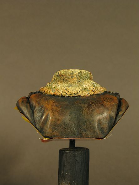

Лётчик Люфтваффе.
#392

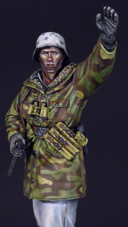

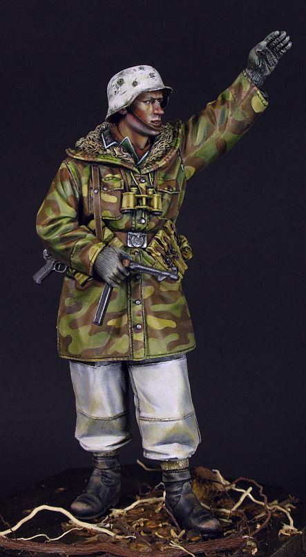

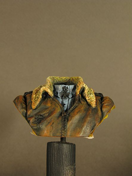

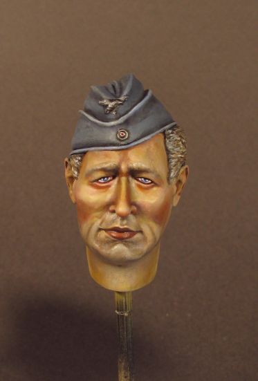

Зимой задавала вопрос на форуме:
viewtopic.php?f=10&t=15957&p=285092&hilit=%D0%9F%D0%BE%D0%BC%D0%BE%D0%B3%D0%B8%D1%82%D0%B5+%D0%BE%D0%BF%D1%80%D0%B5%D0%B4%D0%B5%D0%BB%D0%B8%D1%82%D1%8C+%D0%BF%D1%80%D0%BE%D0%B8%D0%B7%D0%B2%D0%BE%D0%B4%D0%B8%D1%82%D0%B5%D0%BB%D1%8F#p285092
Так и не ясно ,кто выпускает этот бюст.После того,как на новом бокс-арте Алпайн,появился прекрасный пример росписи кожаной куртки,к этому
бюсту появился интерес.Решили попробывать иззобразить потёртую кожу.За
историческую основу были взяты эти снимки.
Чаще всего в сети зимние куртки чёрные,но вот одна коричневая.
Вид спереди ещё не закончен.
А со спины почти готово.
- Omskiy Tankist
- Откуда: Санкт-Петербург
05.09.11 [22:46]
#393
Марина Штей, огого!!! Просто нет слов. Марина, может напишите статейку, как подобного результата добиться? Думаю, многие сталкивались с проблемой росписи "под потёртую кожу", поэтому интерес есть
- Марина Штей
- Откуда: Казахстан,Караганда
05.09.11 [23:48]
Фактура литья.
#394
Omskiy Tankist ,да вообщем ничего такого.Прям по чёрному грунту
рисовала различные оттенки рыжего.Другое дело,что фактура литья очень достоверно передаёт фактуру потёртой кожи.Мелкие каверны,разводы под
трещины на коже.Только акрил.
Последний раз редактировалось Марина Штей 06.09.11 [07:59], всего редактировалось 1 раз.

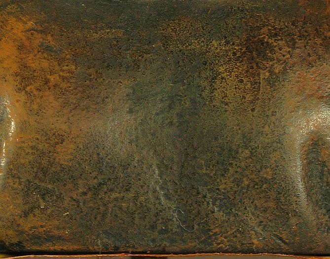

#395
Марина, курта получилась просто замечательной!
Вот ещё хорошее фото настоящей куртки: http://www.shorpy.com/node/3013?size=_original
Обратите внимание на сочетания глянцевой поверхности новой и матовые поверхности вытертой кожи.

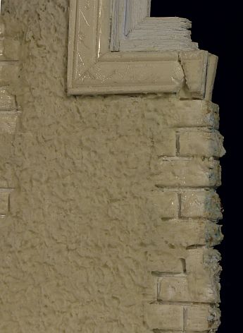

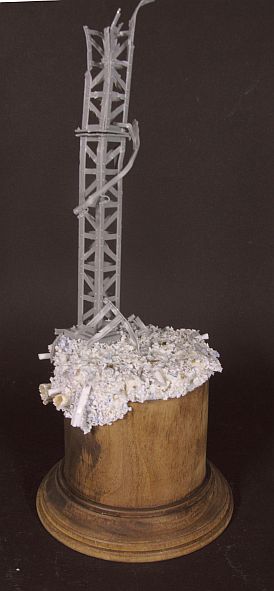

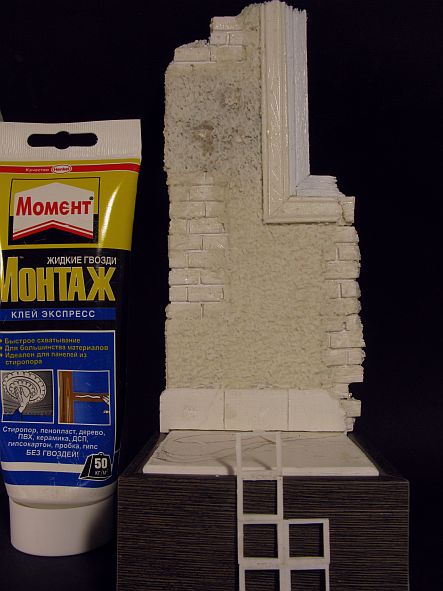

Продолжаю "вырезать" подставку в 16-м масштабе.Она потихоньку обрастает
подробностями.Используется пластик 3 мм.,профили,полистироловые опилки.
Очень долго сонхнет клей Тамия с лимонным запахом.Слой из опилок в 2мм.
-неделя.
Стены оштукатурены,оставшимся после ремонта,клеем"Момент".
-неделя.

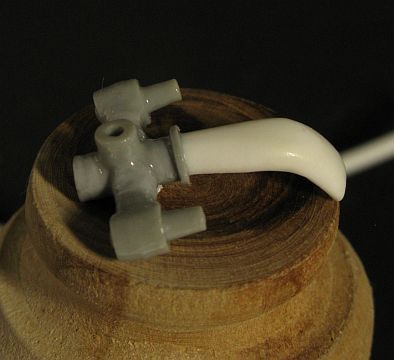

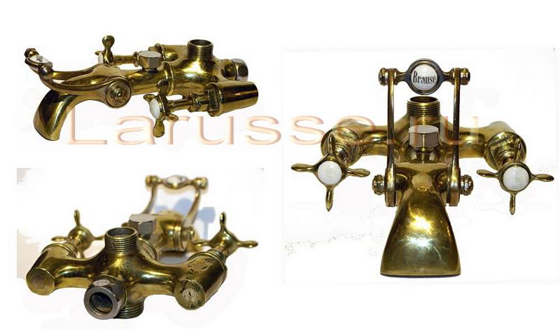

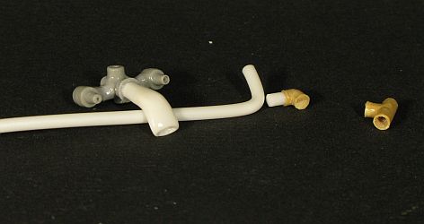

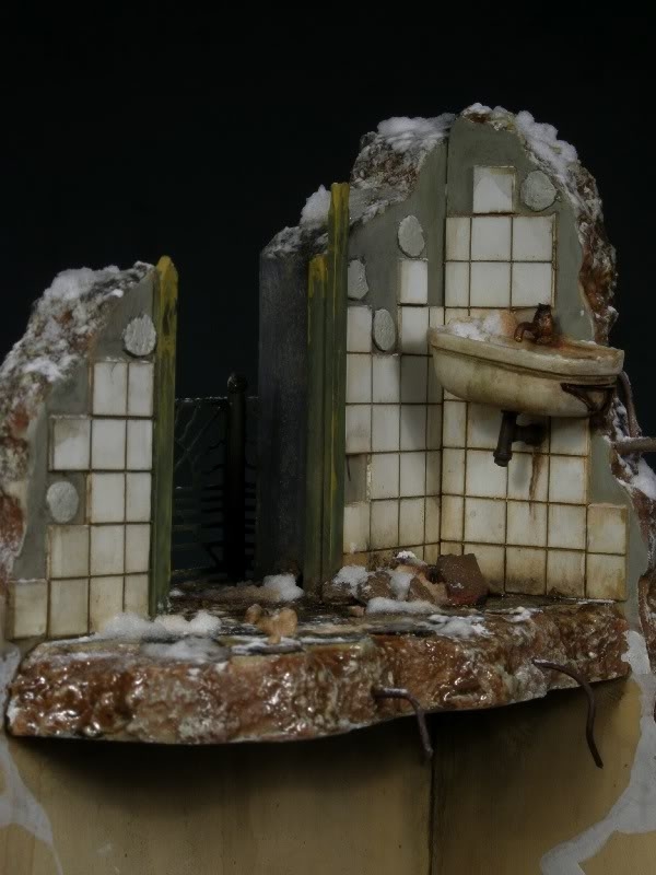

Смеситель всё же будет.После нарушения водоснабжения,он типа упал с верхнего этажа,с куском трубы.
Ориентировались на это фото.
Получилось вот такое упрощение.
Вероятно трубы подачи воды подходили сзади и снизу.Поправьте,кто разбирается.

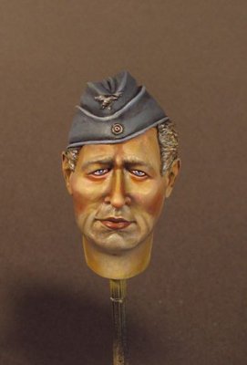

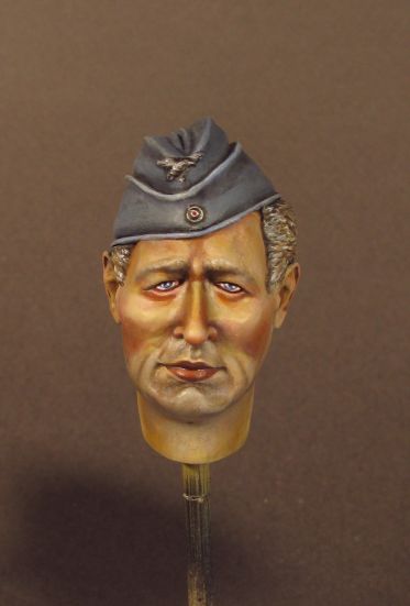

krest063 ,спасибо.Почти закончено лицо бюста лётчика.Особой
скульптурной ценности этот бюст не представляет,кроме как схожести с известными политиками.Думаю больше он похож на Буша-младшего
Вообщем такой поседевший от воздушных боёв пилот Люфтваффе.
Губы можно приглушить.
