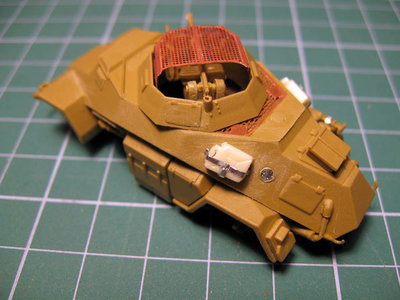

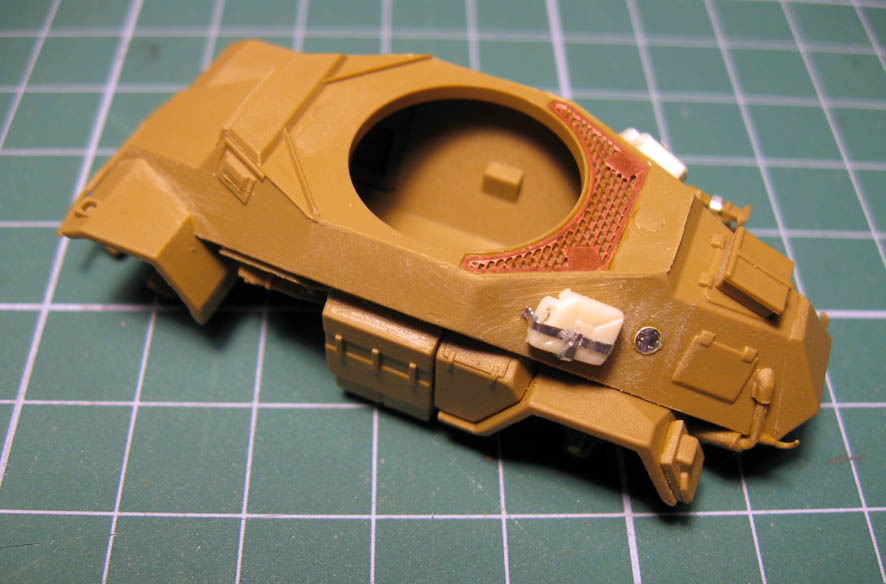

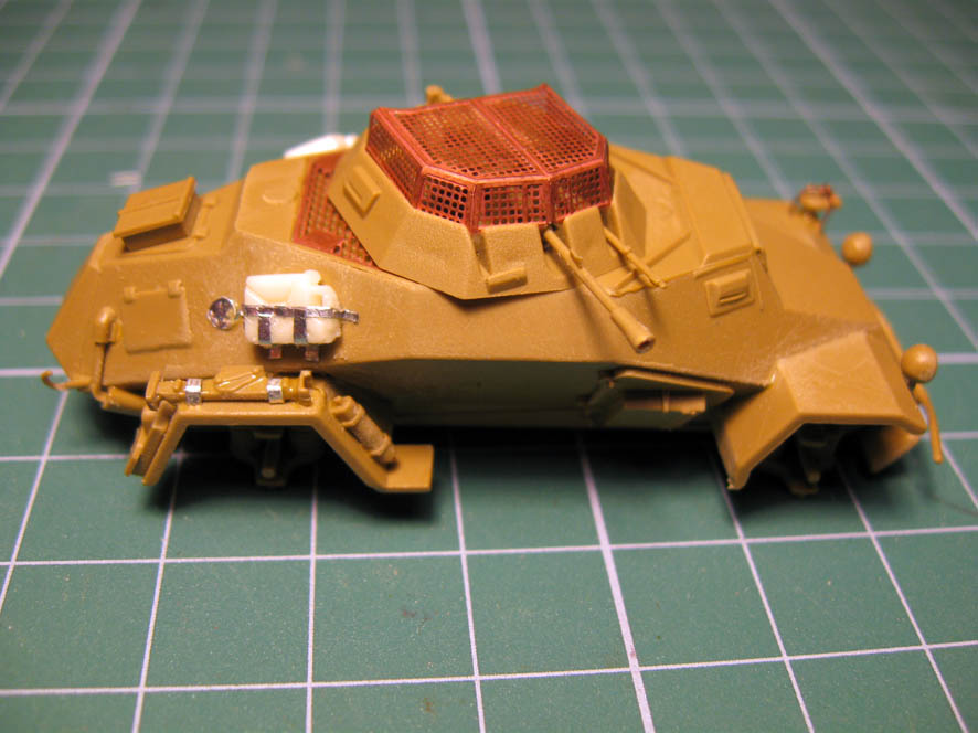

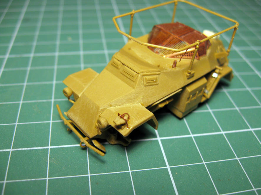

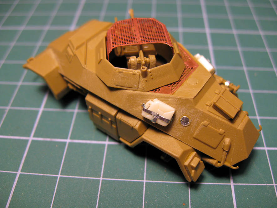

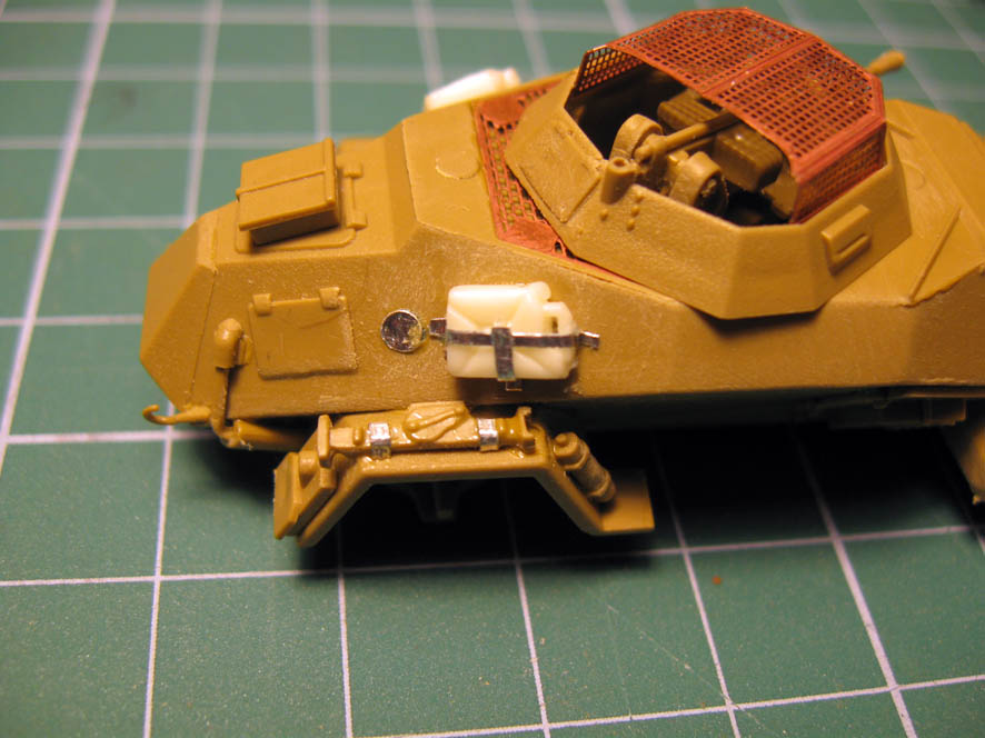

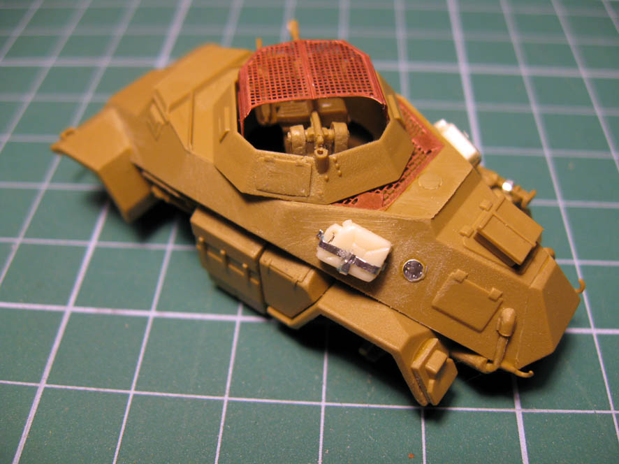

Переделал крепления канистры на 222. У обоих броневичков сделал защиту фары Nod.На 261- провел провод антенны.

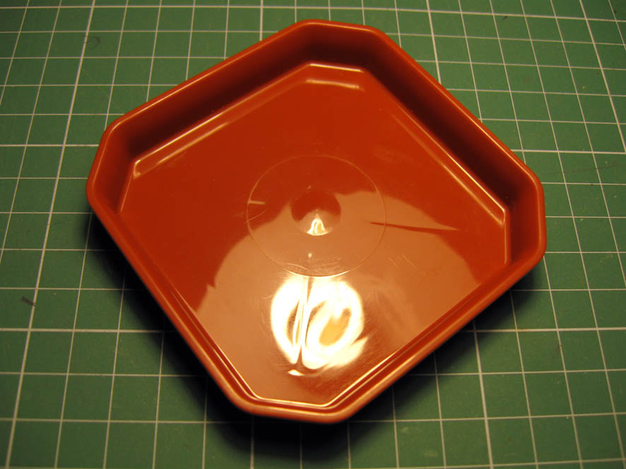

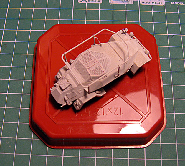

Друг Владимир подарил мне подставку под цветочный горшочек.
dpl
Откуда: СПб
28.10.11 [23:46]
#388
Pacu, Сереж, а если ее перевернуть? Тк же лучше подставочка будет?

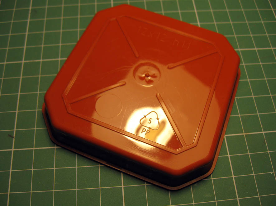

Pacu
Откуда: Севастополь-Москва-Орехово-Зуево
28.10.11 [23:47]
#389
Легким движением руки мы её переворачиваем и превращаем во вполне себе удобную подставку под виньетку.
На ней сверху даже написаны габариты 12Х12 см.
Стоит сия радость- страшные деньги даже по нашим временам- 3 (!!!) копейки.

#391
Вот как это выглядит с моделью

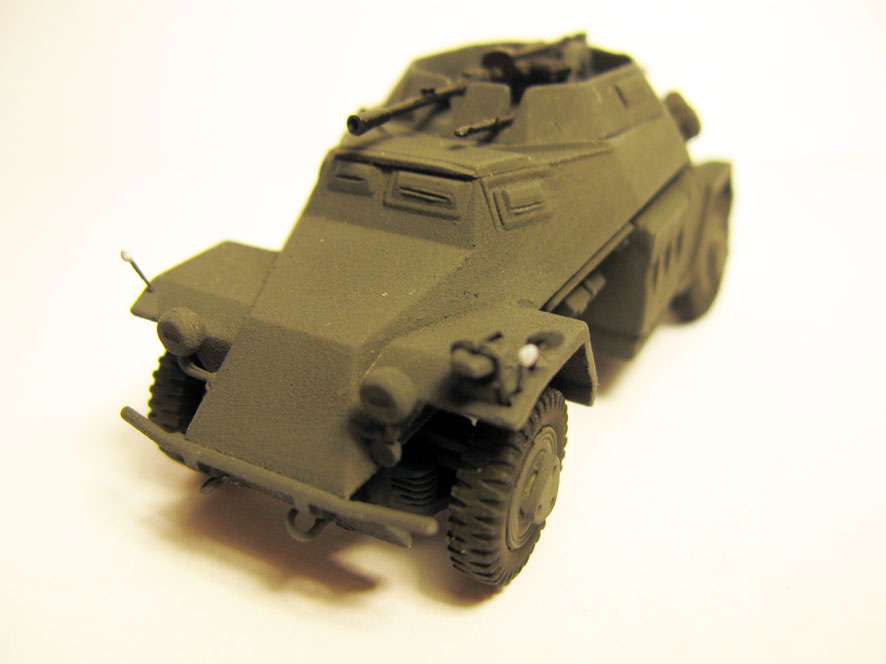

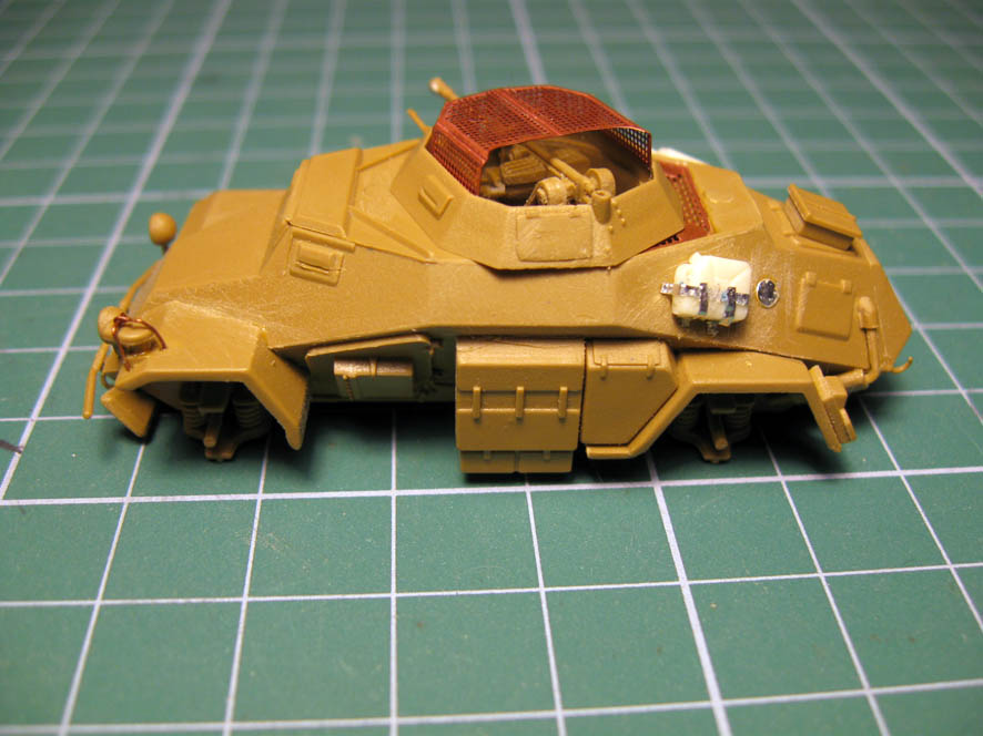

#392

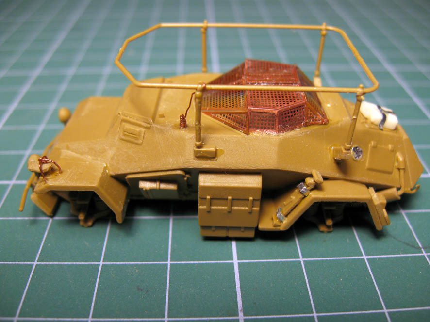

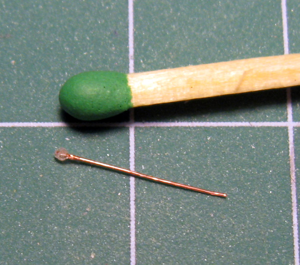

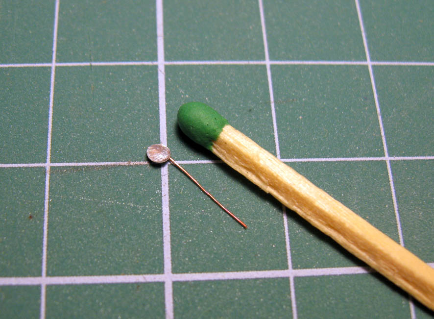

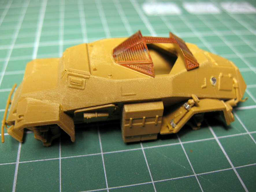

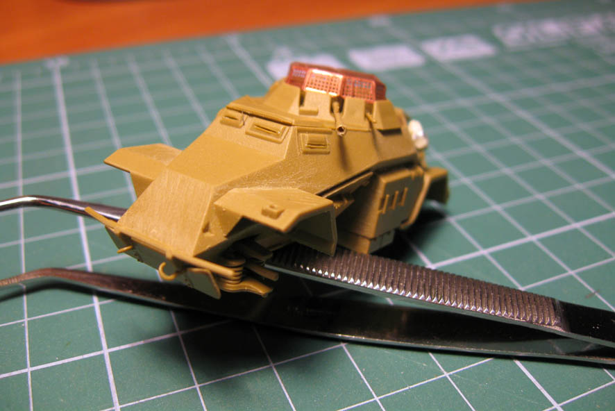

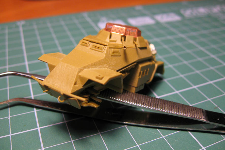

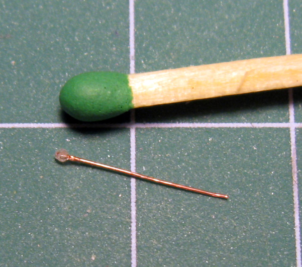

Работа идёт - насыщаем машину деталями
Габаритный ус (с белым, потом, таким шариком на конце)
Зеркало заднего вида

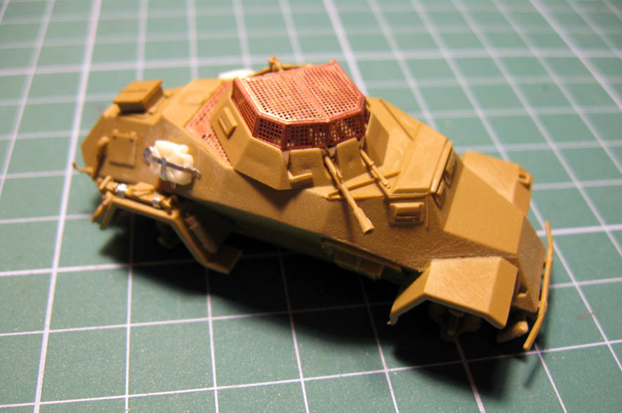

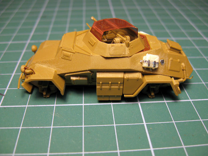

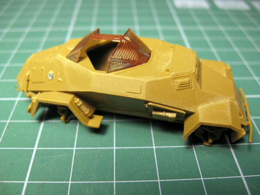

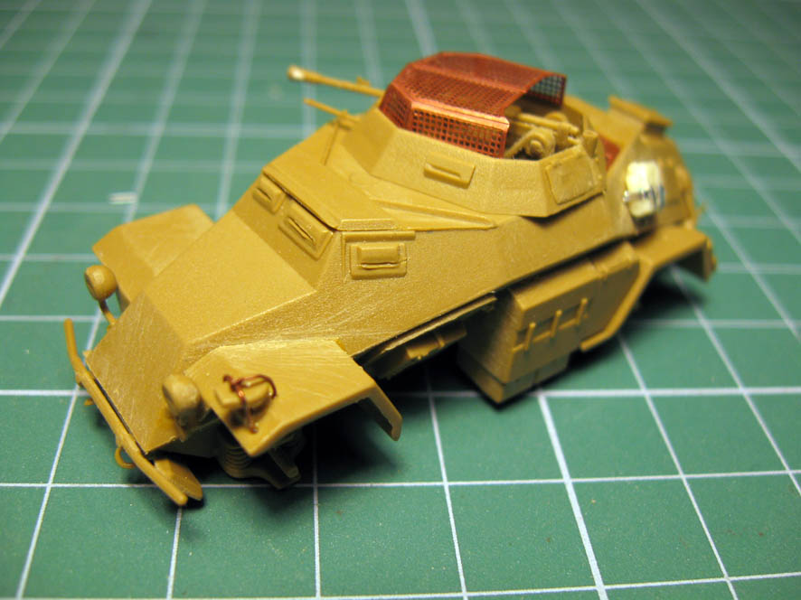

Очередной этап работы
Pacu
03.11.11 [23:34]

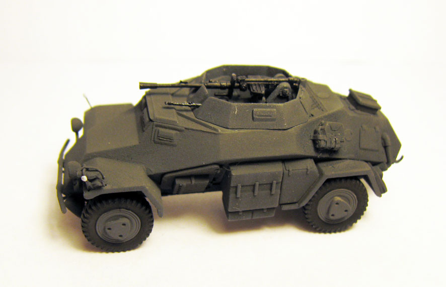

#394

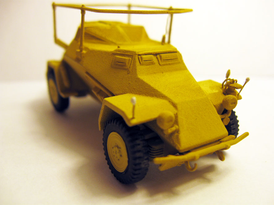

Хочу сказать о грунтовке- грунт купленный в авто магазине. Хоть и наносил его на модели из аэрографа- видны мельчайшие пылинки (манка). В данном случае- это можно рассматривать как некий плюс- машины эксплуатировались в различных условиях и это можно показать не прибегая к другим визуальным эффектам. НО в дальнейшем- наверное придётся приобрести Тамиевскую грунтовку (использовал и остался очень доволен).

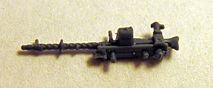

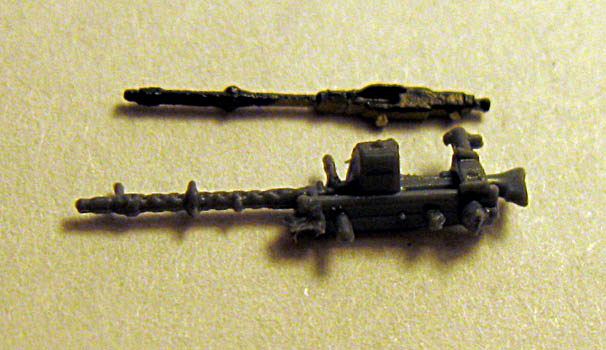

Далее на 222 мне не понравился MG-34. ICM его отлила очень дистрофичным. Заменяю на пулемёт от Звезды, от игровых наборов.
Второй снизу от Звезды

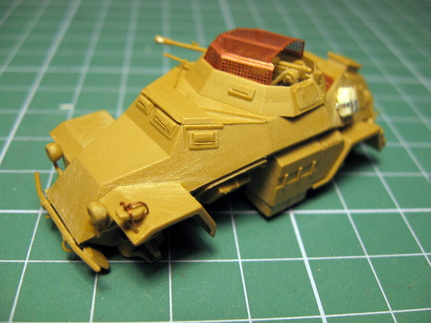

#397

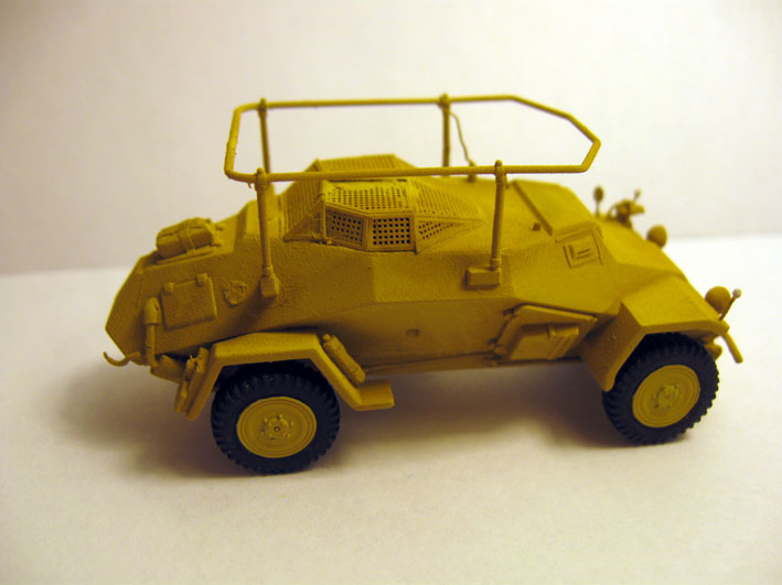

Фотоаппарат и тут "сыграл злую шутку". Макро съёмка позволяет видеть всё досконально, но все огрехи в шаге под названием "грунтовка"- видоизменяются в что-то ужасное.
И если бы не моделька, которая находится от меня в 25 см от меня- я бы пришёл в ужас. Возможно- отравился бы...

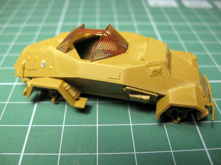

#398
Пока делаю на Африканский корпус.
Но в ходе работы серьёзно подумываю о покупке Тамиевского грунта...

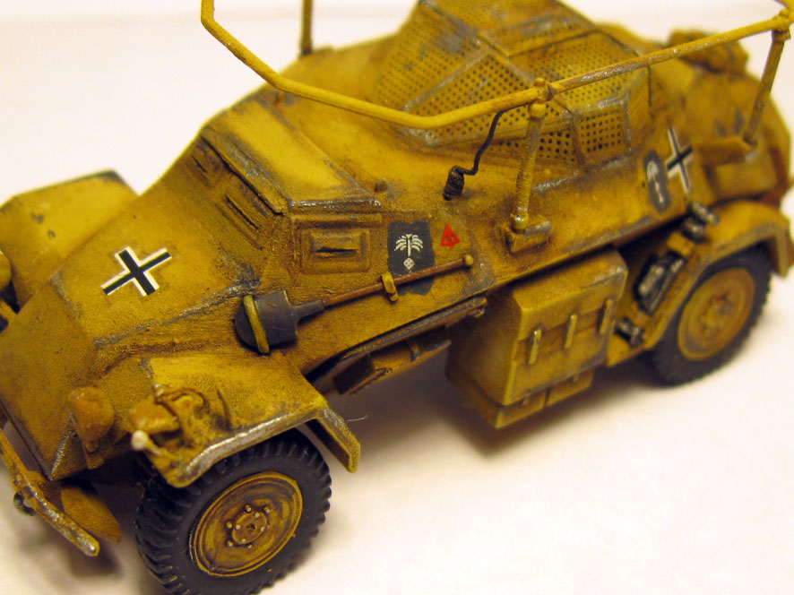

#399

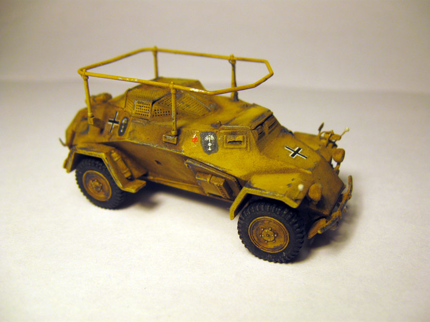

К стати очень странные ICM декали- "сажал" их на Set&Sol- ничего не получается((
Блестят. То есть подложка не растворяется.
Придётся потом матовым лаком сверху покрывать.

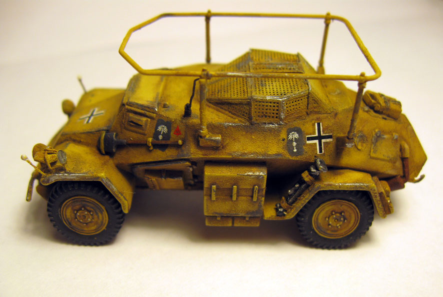

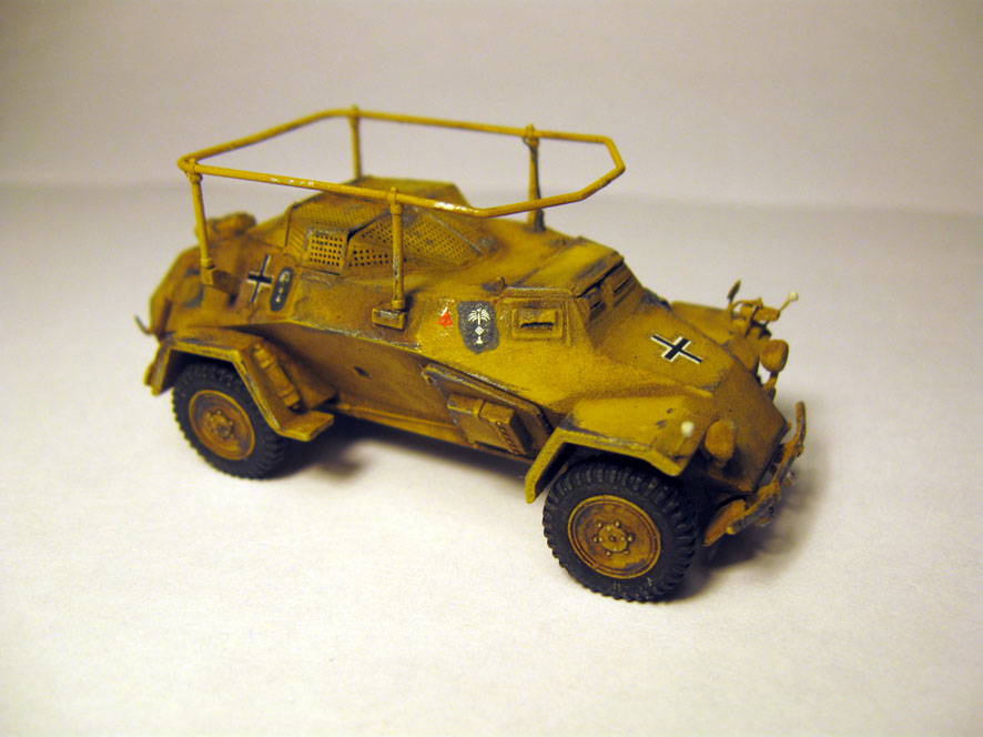

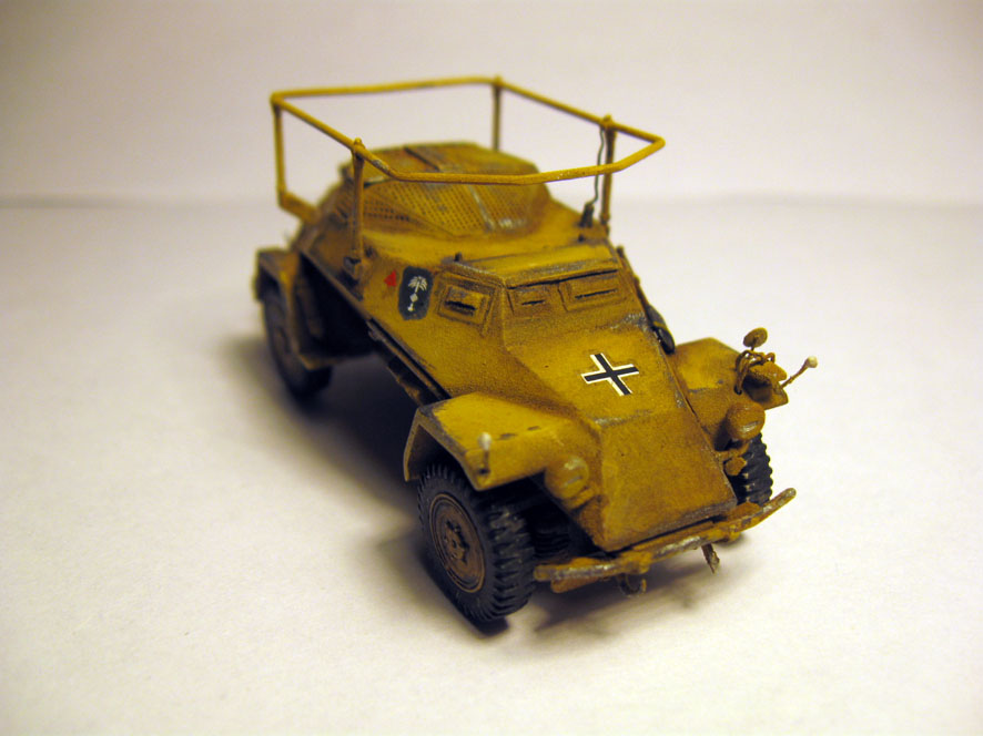

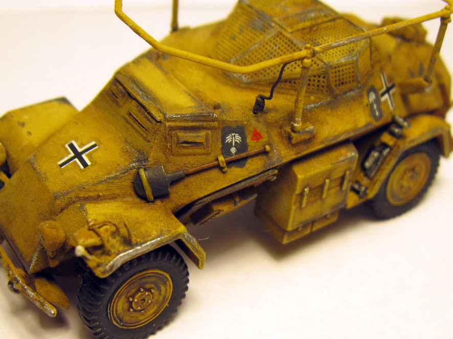

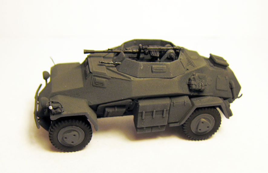

На фото сверху- так выглядит 261- после тонировки и смывки.
Но! С тонировкой столкнулся с такой "бедой"- так как краска и тонировка (масло)- имели в своей основе один и тот же растворитель (Тиккурила 1050)- то краска стала "подыматься" (что наверно естесственно при таких условиях :o )
По этому применил более художественный подход- подбирал акрилом цвет и высветлял- затемнял участки.Получилось интересно, но не совсем контарстно. Решил- "Смывке - быть!"
Но делая смывку- при таком масштабе и с такой насыщенностью деталей- кое что "посносил" спичкой (делал ваткой накрученной на спичку- для тонкости залезания во всякие проблемные места))
Но на "Африке"- там более менее, а вот что делать с 222- там ни сколько требуется следовать шаблону- краска- тонировка- смывка, сколько исправлять "навороченное" на стадии "тонировка"...
