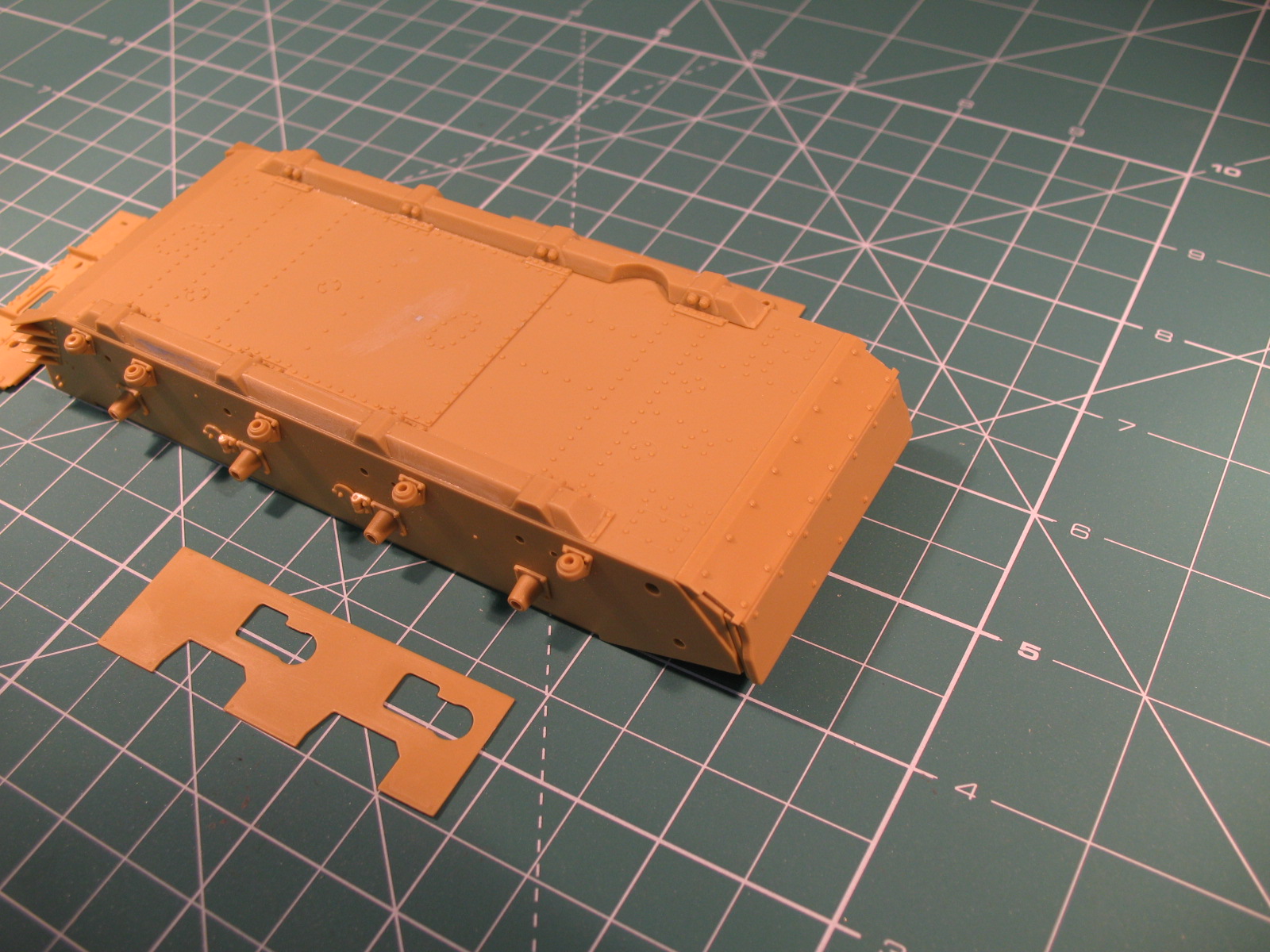

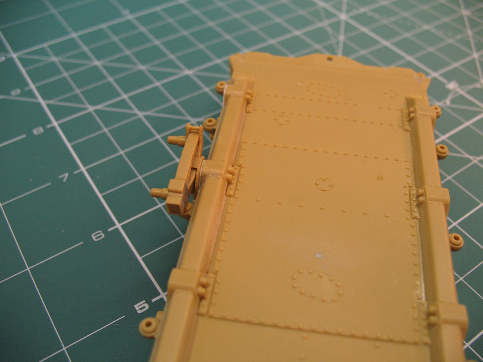

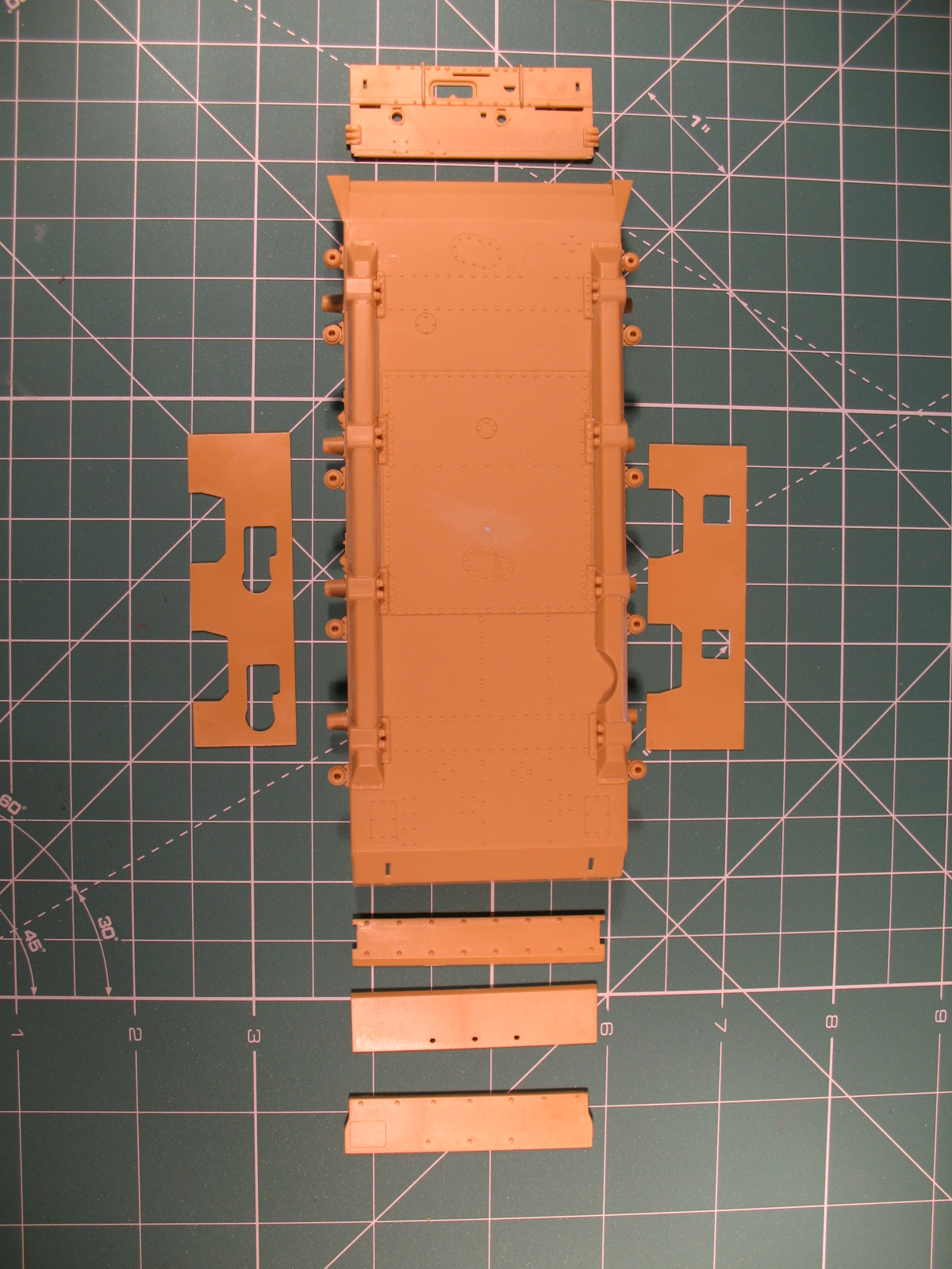

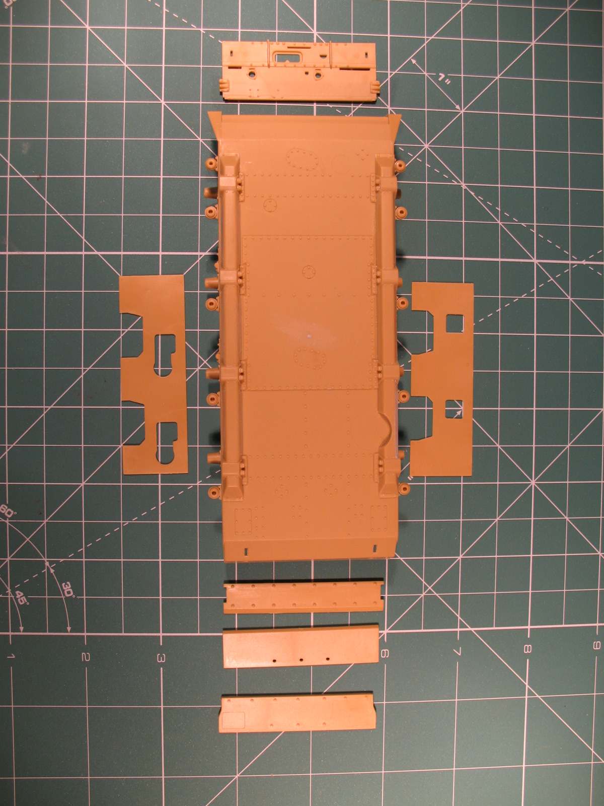

Собираем собственно корпус и параллельно буду собирать тележки подвески.

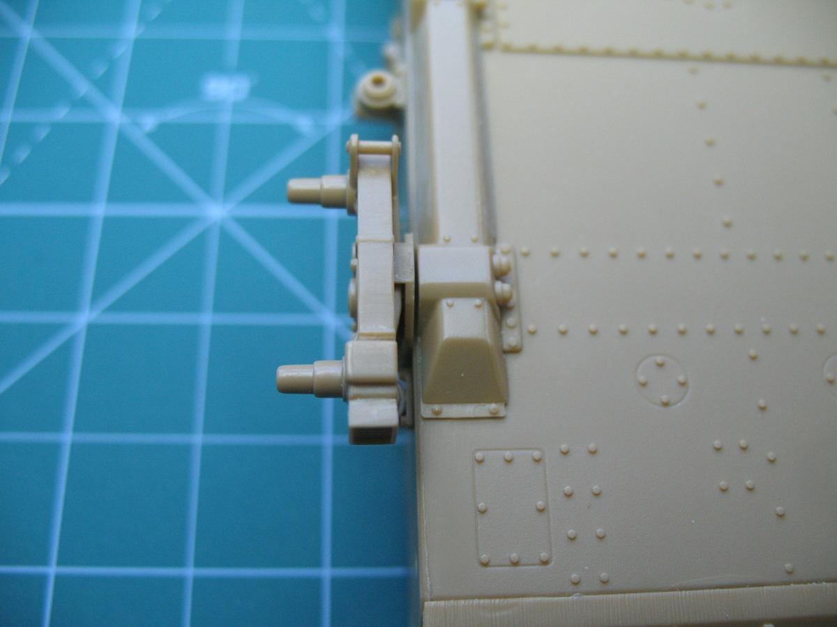

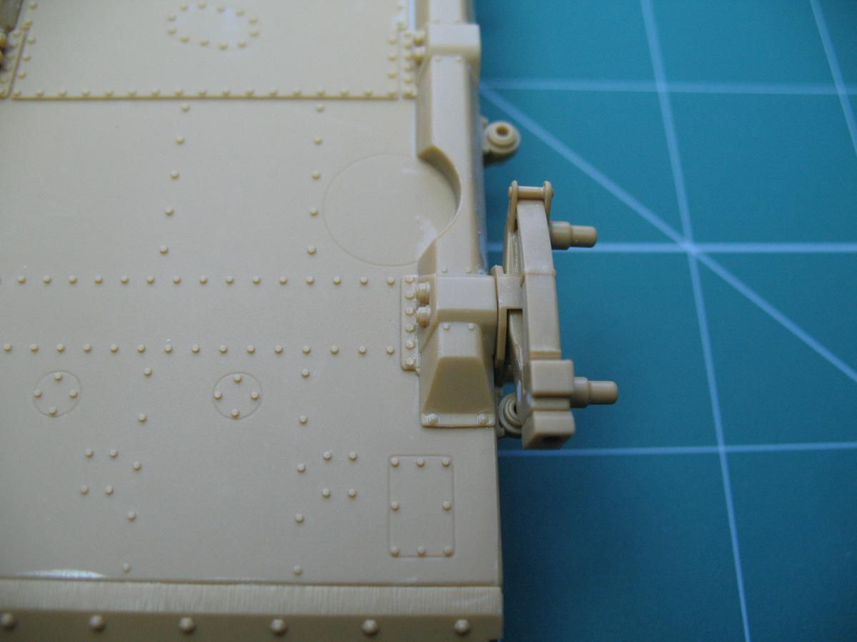

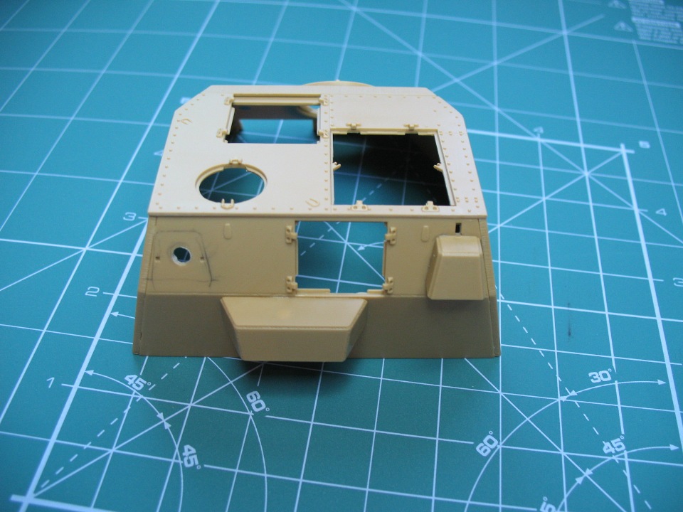

Продолжаю сборку корпуса. Навешиваю листы дополнительного бронирования.

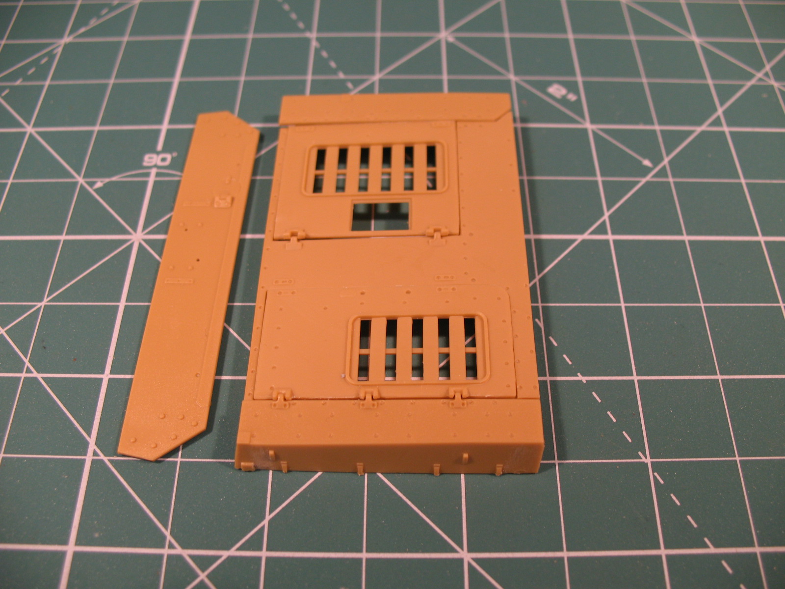

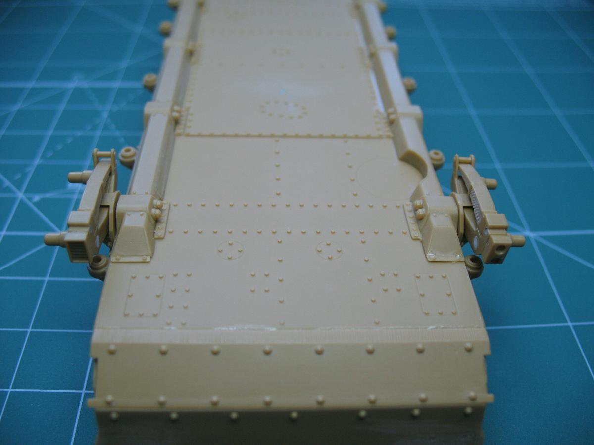

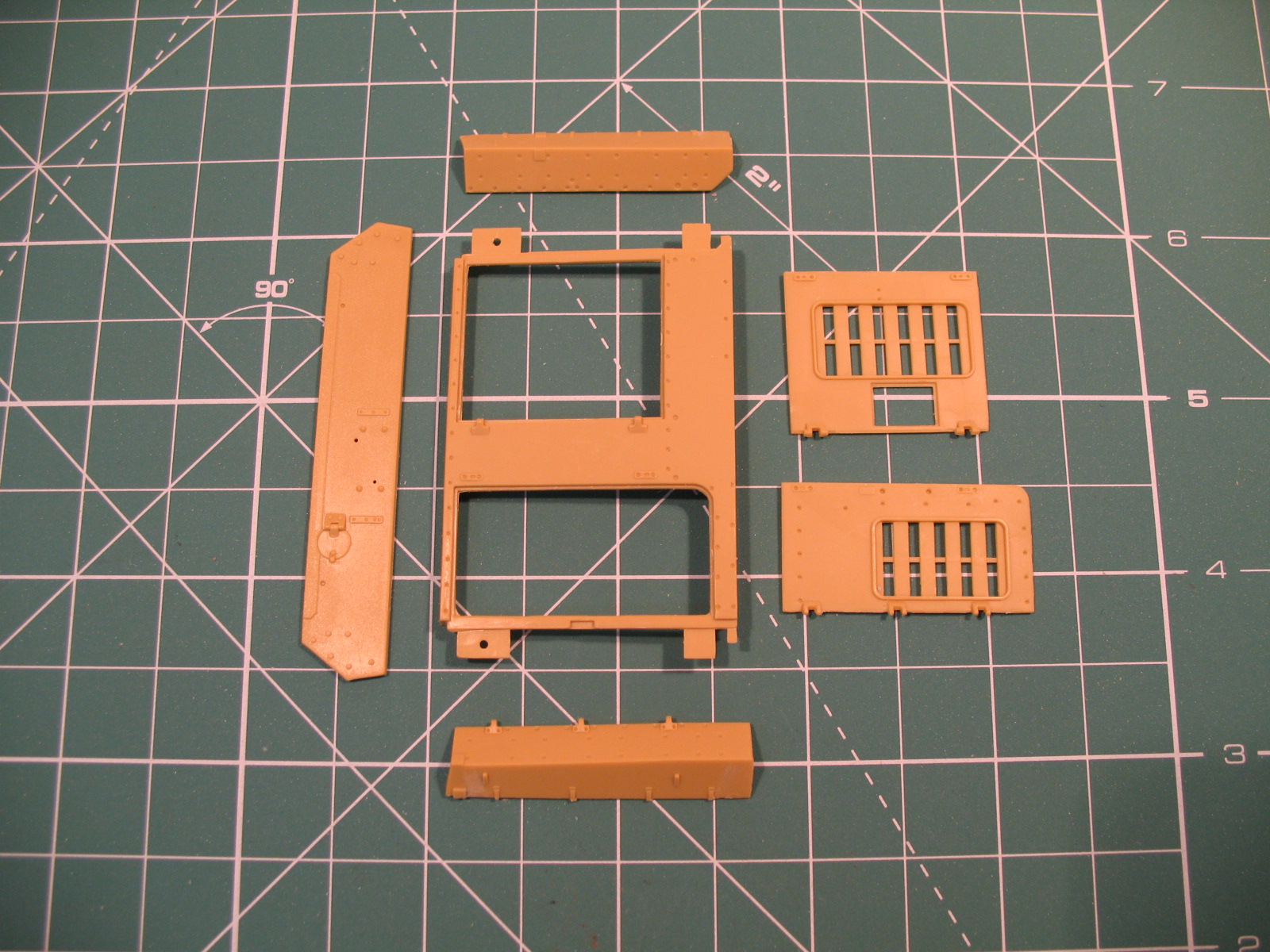

Начинаю делать крышу моторного отделения
Крыша моторного отделения подетально

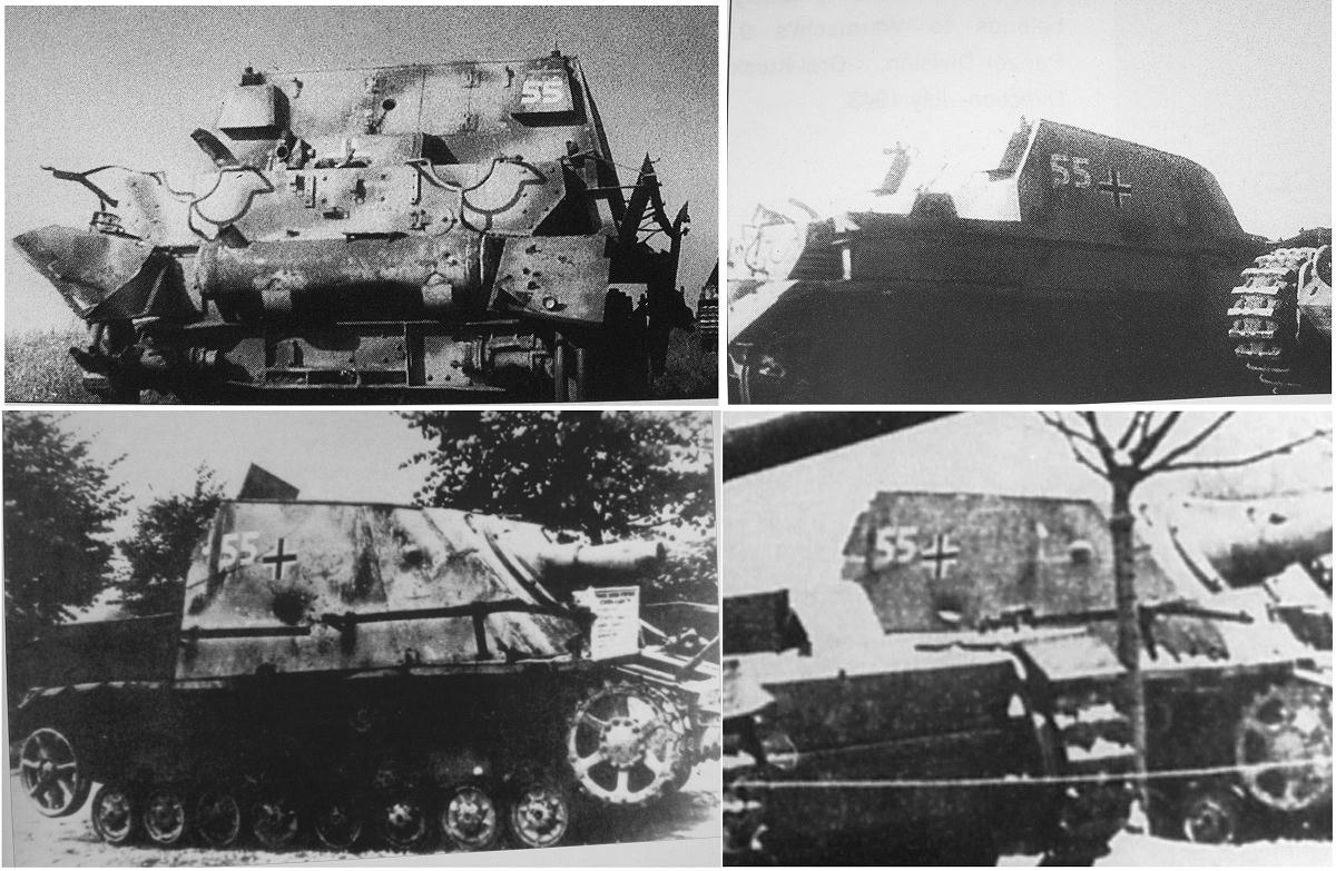

tankist Wrote:951109,Итак, я собираюсь сделать модель Бруммбэра первой производственной серии, котрый был захвачен Красной Армией в ходе сражения на Курской Дуге. Машина несла номер "38" на рубке.

Swarog, Машина принадлежала Sturmpanzer-Abteilung 216 в период битвы на Курской Дуге, где и была по всей видимости захвачена. Вместе с ней захватили также и машину с б/н 55, но она была сильно испорчена нашими артиллеристами... Все машины первой производственной серии были изготовлены из ремонтных шасси. Машина № 38 была определенно переделана из танка модификации Е. Всего на Венском Арсенале (если я правильно перевел Heereszeugamt Wien) собрали 60 машин первой партии.

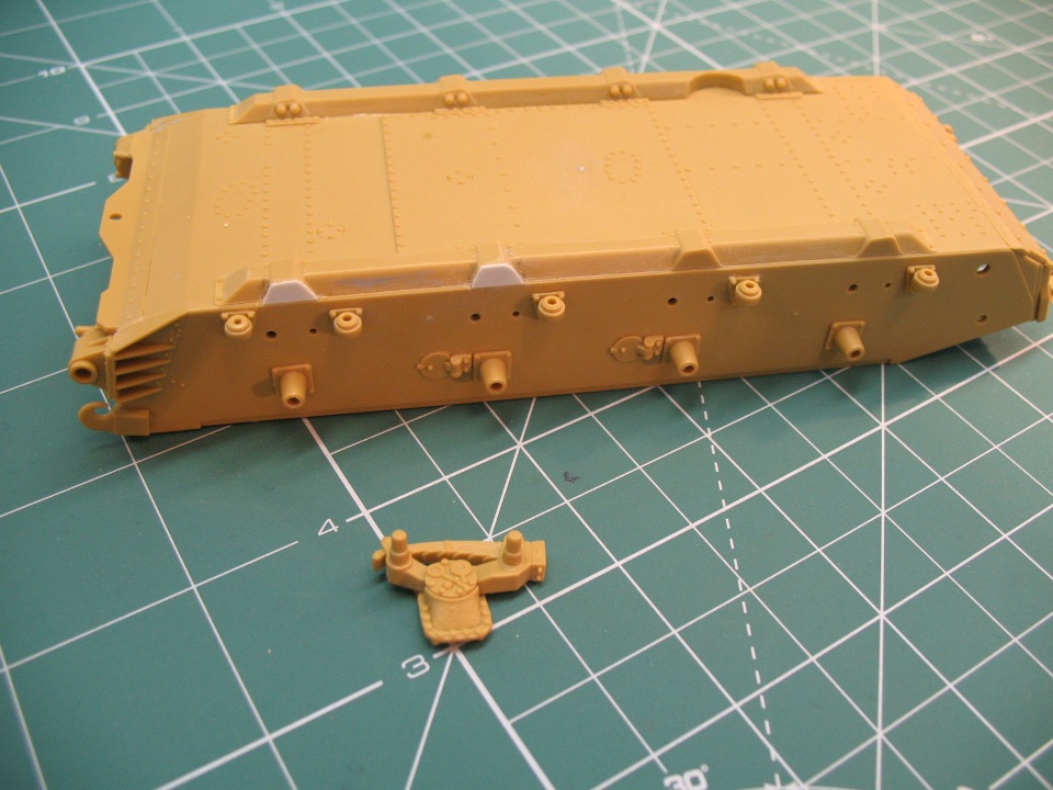

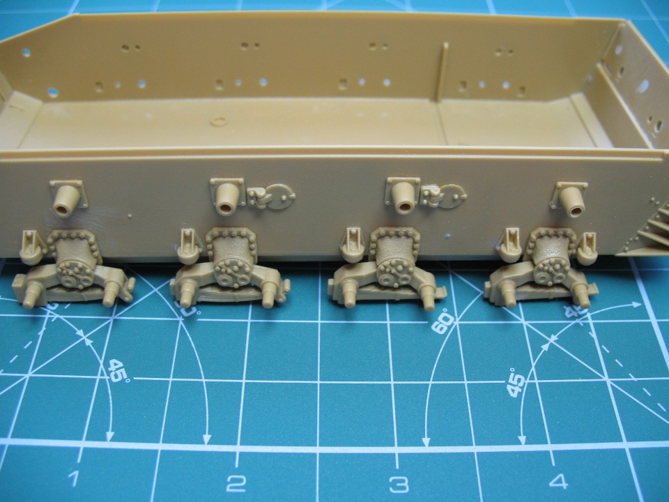

Ну что, соскучились, дорогие детишечки? :)

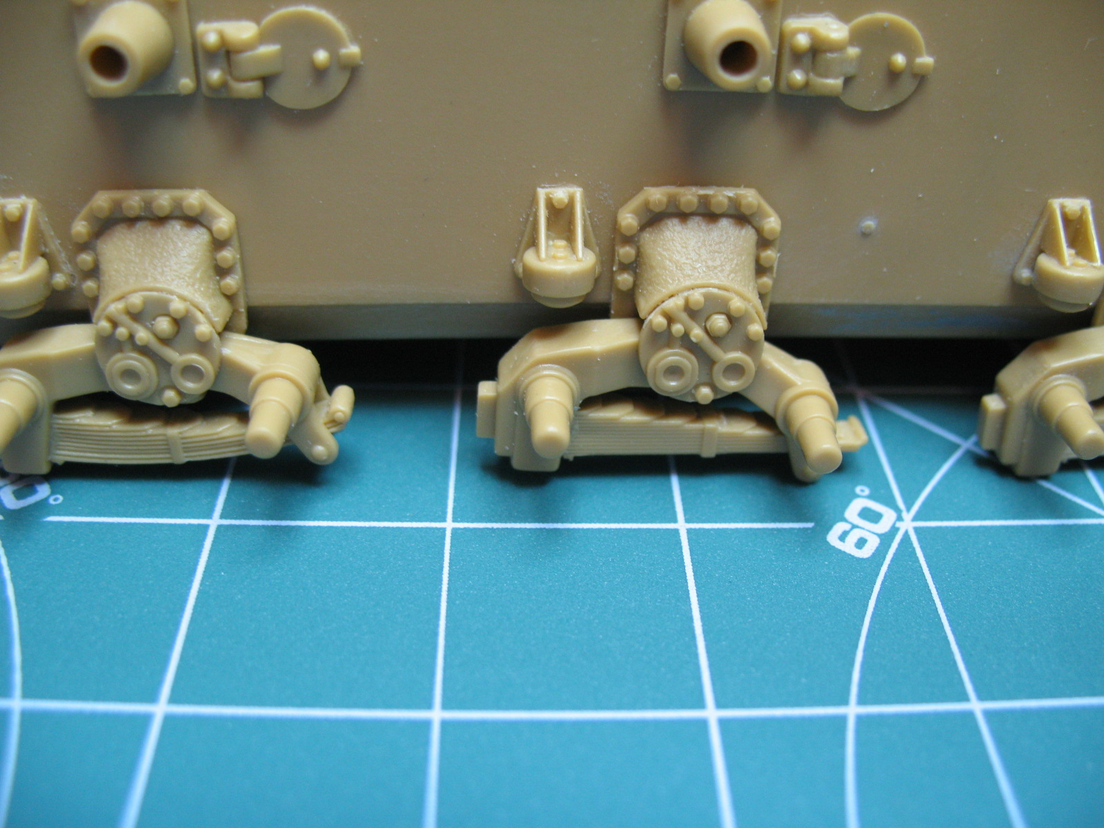

Обнаружилась маленькая проблемма - с левой стороны есть щель
Это левая сторона. Здесь есть щель между корпусом и тележкой. Надо это вылечить.
а это правая сторона, здесь щели нет.

Здравствуйте, tankist! Может зазор из-за изгиба самой детали тележки или просто "неподход"?
tankist
Откуда: Новокузнецк
25.04.09 [22:46]
#50
Это "неподход" :) Но это легко вылечить наклейкой сыростирола, что я и сделал.
Слева сыростирол я уже наклеил
Щели больше нет
