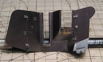

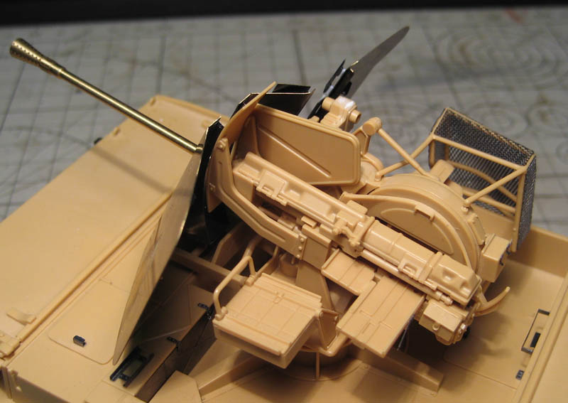

Продолжим...

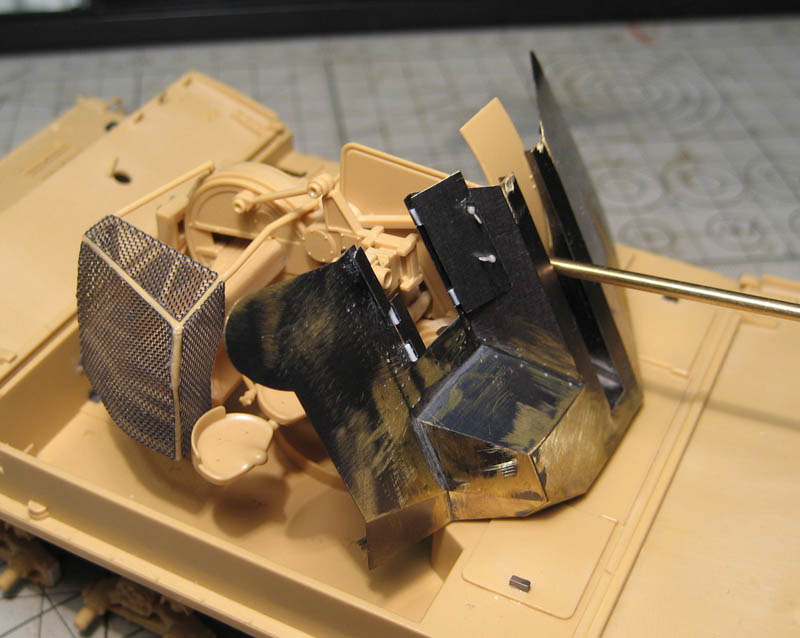

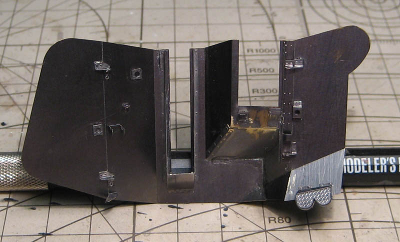

Сегодня приклеил почти всю мелочевку на обратной стороне щита. Осталось приклеить створки защиты прицела и пару крепежей.
ITR
Откуда: Санкт-Петербург
01.07.09 [20:52]
#44
Яшин Владимир, а щит просто клеился или паялось чего?
Яшин Владимир
Откуда: Новосибирск
01.07.09 [20:59]
#45
ITR, щит склеил из нескольких деталей суперклеем. Торчащий лишний клней был зачищен шлифмашинкой после высыхания. затем приклеил мелочевку.

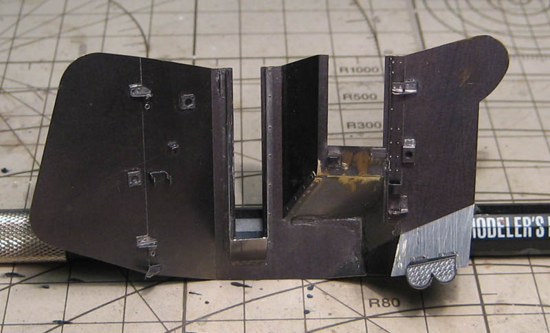

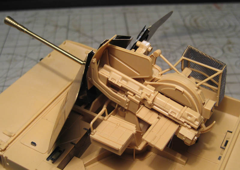

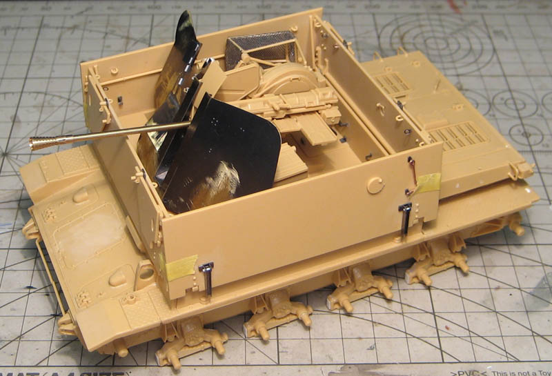

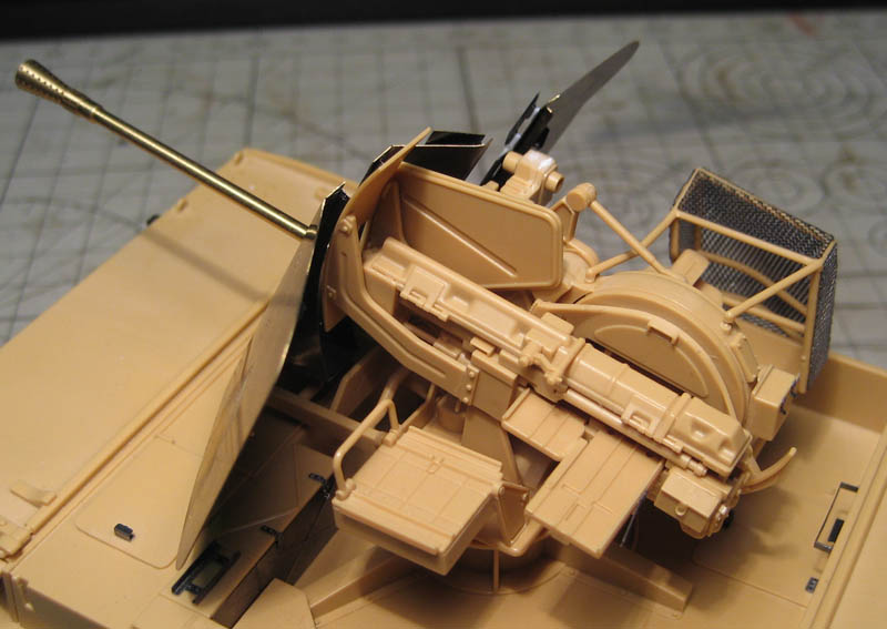

Сегодня доделал щит и приклеил его к орудию. Теперь орудие полностью готово.
Выхожу на финишную прямую сборки.
Осталось приклеить инструменты, предкрылки, глушитель и примерить траки. Они уже собраны. Катки тоже уже собраны.
Орудие готово. Травленый щит на удивление хорошо подошел к орудию.
Обратите внимание на створки защиты прицела. Одна из них намеренно сделана полуоткрытой для оживления модели. Шарниры сделаны из пластикового прутка. Фиксаторы створки смоляные от Танка.

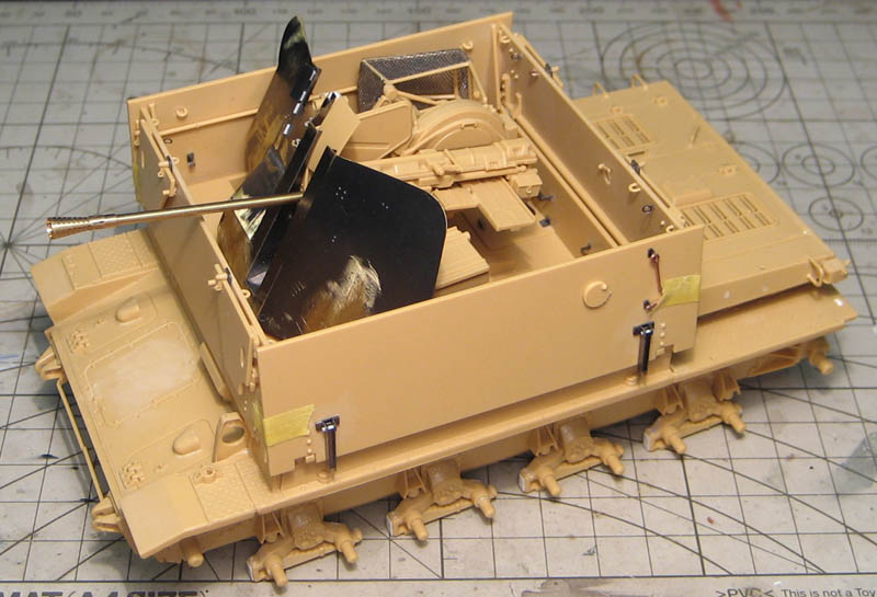

Примерил орудие. Борта не приклеены, а временно зафиксированы скочем.

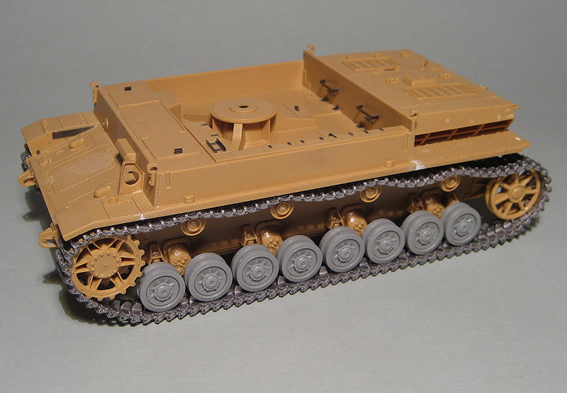

Коллеги, некоторое время руки не доходили обновить блог, но работа над моделью не прекращалась.
Недавно на форуме сайта missing-lynx были выложены шикарные музейные фото Мебельвагена. Это подстегнуло меня переделать некоторые элементы модели, которые были уже готовы.
Чтобы не создавать повторов и путаницы в блоге, я сейчас не буду подробно останавливаться на этих переделках. После того, как блог будет окончен, я выложу подробную статью на дишмоделс, которая не будет содержать лишней информаци.
Итак, вот что было сделано:

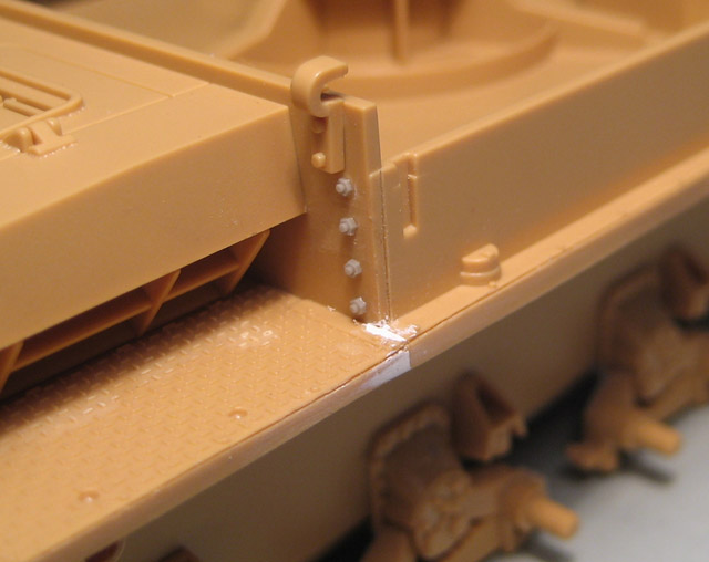

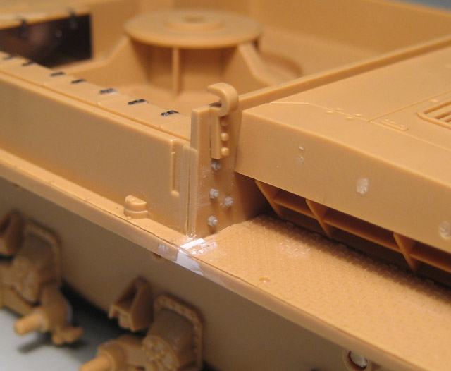

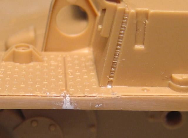

С помощью ножа и металличской линейки был имитирован стык между рифленым настилом крыльев и отбортовкой. Также сделаны сварные швы.

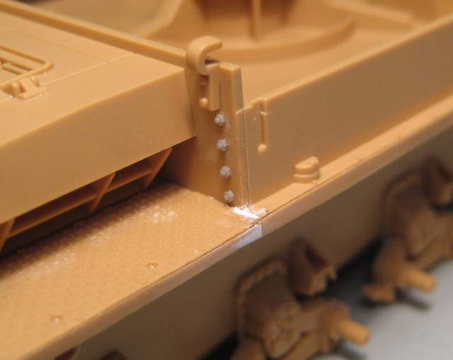

На задней части рубки имитирован шов, наклеены болты, стягивающие борта...
...а также зашпаклеваны лишние отверстия и стык на деталях крыльев.

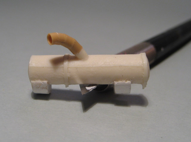

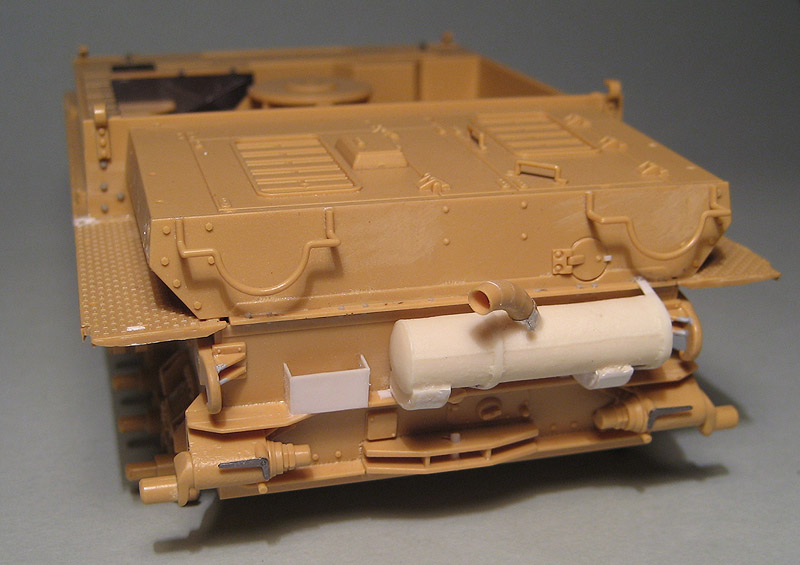

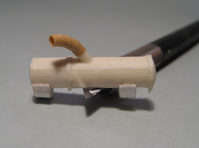

Теперь о корме:
Глушитель от МиГа был доработан газоотводящей насадкой...
... и установлен на место. Стяжка сделана из фольги.
Также проработал сварные швы, сделал карман для бруска домкрата и дорабтал буксирное устройство.

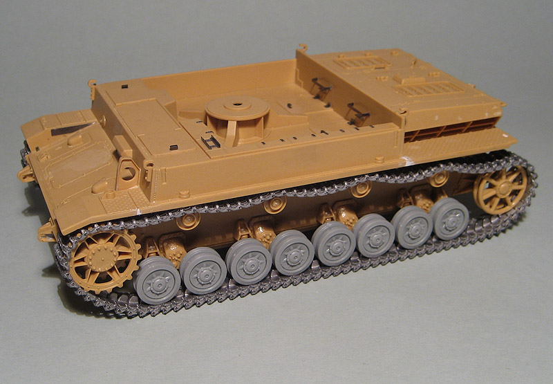

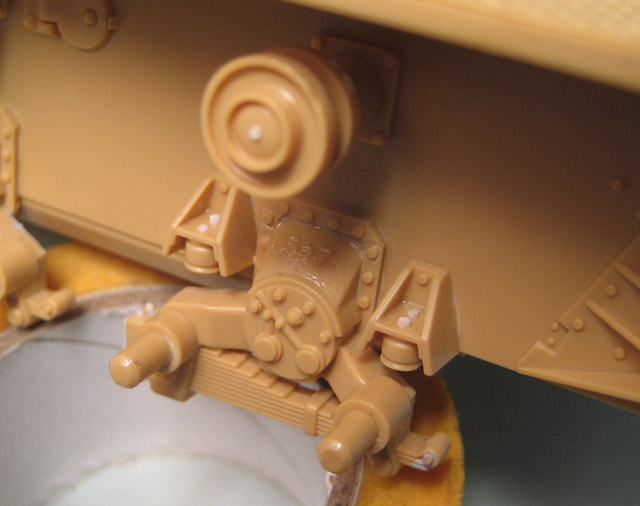

Ну и ходовая часть:
На поддерживающих роликах и демпферах были имитированы болты.

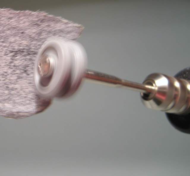

Катки взял от драгоновской модели. Швы зачищал с помощью бормашинки. Так гораздо быстрее.
Пробная установка траков.
