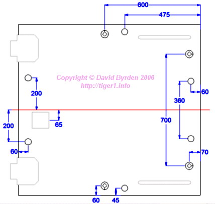

yustas Wrote:вот такой люк моторного отсека получился
Если мне не изменяет память, на академовской надмоторной крышке нехватает 4-х 20 мм отверстий (по одной по боковым сторонам и 2 на стороне ближней к башне), на фото плохо видно

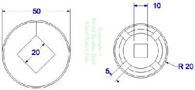

Даю снимок,двух моторных крышек,желтая это "Академия",зеленая это "Тамия".Видно что только двух не хватает на моторной плите у "Тамии" я их выделил красным с желтым кругами,у "Академии" они есть.Сравнил с чертежами вроде все отвертия на месте именно у "Академии",может я что то пропустил?

yustas Wrote:Александер DIW, Привет Саш!
Не понял,о каких отверстиях ты ведеш речь? Под "ключ" которые?
У тамии их тоже нет, речь не о 50мм, а о 20мм отверстиях
yustas
11.08.09 [17:05]
#48
Александер DIW, 20-мм отверстия,"Тамия" не дает вообще,"Академия" дает только два(я их выделил красным),которые возле петель,осталось сделать еще четыре,которых нет у "Академии",ну а у "Тамии" естественно нет ни одного. :)
с уважением yustas
Alex Volgin
Откуда: Кострома
11.08.09 [20:18]
#49
На самом деле 40 мм :)
yustas
11.08.09 [23:13]
#50
Alex Volgin, те что на чертеже,выше. :)
с уважением yustas
Alex Volgin
Откуда: Кострома
12.08.09 [08:55]
#51
yustas, я понимаю :) Просто 20 мм - это радиус, т.е. 40 мм диаметр самого отверстия в крышке.
Александер DIW
12.08.09 [11:45]
#52
Alex Volgin Wrote:yustas, я понимаю :) Просто 20 мм - это радиус, т.е. 40 мм диаметр самого отверстия в крышке.
Это мой косяк, на буковку R не глянул :(
Alex Volgin
Откуда: Кострома
12.08.09 [12:17]
#53
Александер DIW, это еще косяк составителя чертежа, для полной окружности должен указываться диаметр.
MEN
12.08.09 [12:42]
#54
Да и не отверстие это, а разъем под ключ.

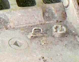

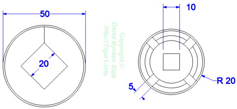

yustas
12.08.09 [17:50]
#55
Alex Volgin, Александер DIW, MEN, Давайте мужики,спорить не будем,нужно общее мнение а то сами "косяков" наделаем цепляясь за слова и т.д. :)
Я так этот вопрос понимаю,на надмоторной крышке присутcтвовало:
1.Четыре разьема под ключ,диаметром 50 мм(большие в середине с квадратиком),они шли заподлицо с надмоторной крышкой,по одной по сторонам по длинне и два рядом со "штанами".
2.И так же 6-ть разьемов под ключ,диаметром (40 мм ) по два на сторонах где "штаны" и где петли, и по одному по длинне самой надмоторной крышке.Они выступали над моторной крышкой.
Это видно на снимке приведенным MEN, (ом).
Вопрос:
Если все эти размеры перевести в 35 масштаб что мы получим?И как это все изобразить на модели чтобы все было видно,после грунта и покраски модели? :)
Буду думать,сверл и материала тоньше 0,1 мм у мене нету(кончик швейной иглы) :)
с уважением yustas
Alex Volgin
Откуда: Кострома
12.08.09 [17:56]
#56
MEN, Так мне думалось, что сначала в крышке отверстия сверлились, а потом уже замки вставлялись. Ну в общем не суть.
MEN
12.08.09 [19:40]
#57
Александр, и мне так думается. В таком случае диаметр отверстия меньше 40 мм, возможно даже и 20.
yustas
12.08.09 [20:38]
#58
в голову пришла единственное ,на мой взгляд решение,не ловя миллиметры:
1.Были засверлены отверстия,сверлом 0.5 мм,чуть меньше по диаметру чем уже сделанные "квадратные" разьемы под ключ.
2.Из найденного "тянутого литника" такого го же диаметра 0,5 мм,нарезаны "пеньки" и вклеены в эти отверстия.
3.После высыхания этих узлов сборки,будут сточены эти "пеньки" почти до самого края плиты,оставив чуть, чтобы они слегка выступали над моторной крышкой.
4.Сверлом чуть меньшего диаметра 0,4 мм ,(пеньки 0.5 мм)будут засверленны немного эта импровизация под круглый разьем. :)
5.Заодно из проволи подходящего размера были изготовлены поручни для крышки моторного отделения.
с уважением yustas
MEN
12.08.09 [20:48]
#59
А почему 0,5 ? Диаметр "пеньков" должен быть 1 мм.
