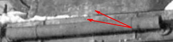

Vladislav Belinski Wrote:Вот пример танка этого периода, но правда производства DB и на обычных катках.
О, интересный прототип. Видел это фото, но в худшем разрешении, циммерит на башне не разглядеть было.

Владислав, думаю здесь все же не тот случай. Контраста между башней и корпусом не видно. Есть контраст между определенными участками башни, но, ИМХО, из-за того, что на ней висели зап.траки.

Повторюсь качество фото не позволяет мне доказать мою версию. Это всeго лишь версия, а не утверждение. Это вполне может быть циммерит нанесенный сразу на заводе только на те места что не прикрыты траками, так например частенько бывало на бортах когда под запасными траками циммерит не наносили. А может и налипший снег давать такой эффект, я буду ждать ещё фотографий этого зверька.

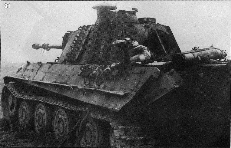

Владислав, по поводу Вашего прототипа, может и не новость, но в некоторых изданиях, например ФИ по 3гв.ТА вид с кормы немного большего ракурса (футляр для банника виден полностью). Привожу фото, но качество плохое, если вдруг надо - отсканю.
По поводу №225 из Лейбштандарта, вариант интересный, но тоже вопросов, хватает, как видно.
С уважением, ПанСерж
Спасибо, если не затруднит буду очень благодарен за качество получьше.
Вот

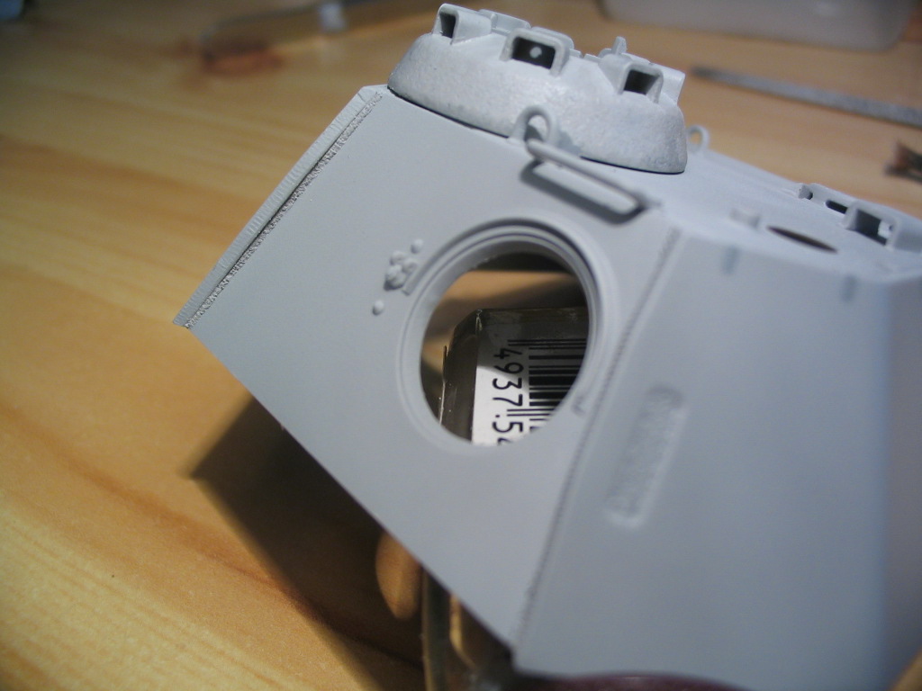

#51

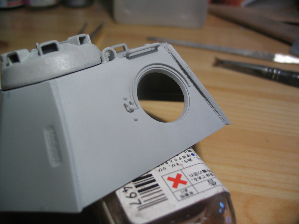

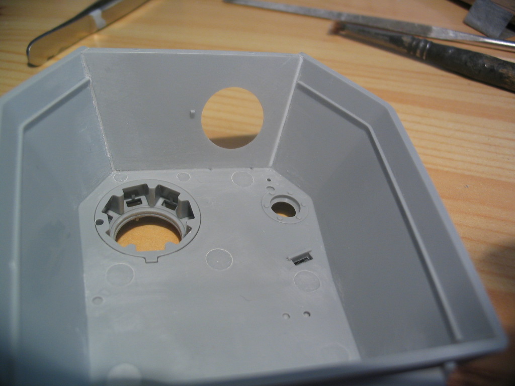

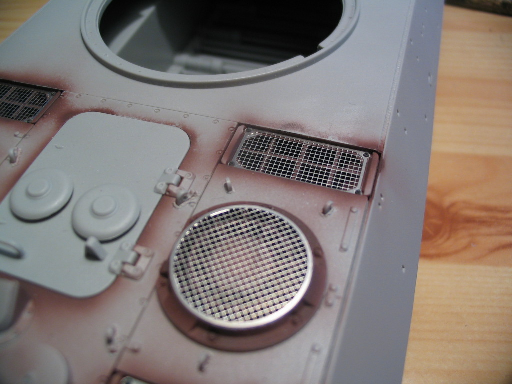

Исправлен Драгоновский косяк люк смещён на 1мм влево, для этого с правой стороны подклеен листовой пластик 0,7мм толщины из-за кривизны среза после выравнивания как раз и получится 1мм.

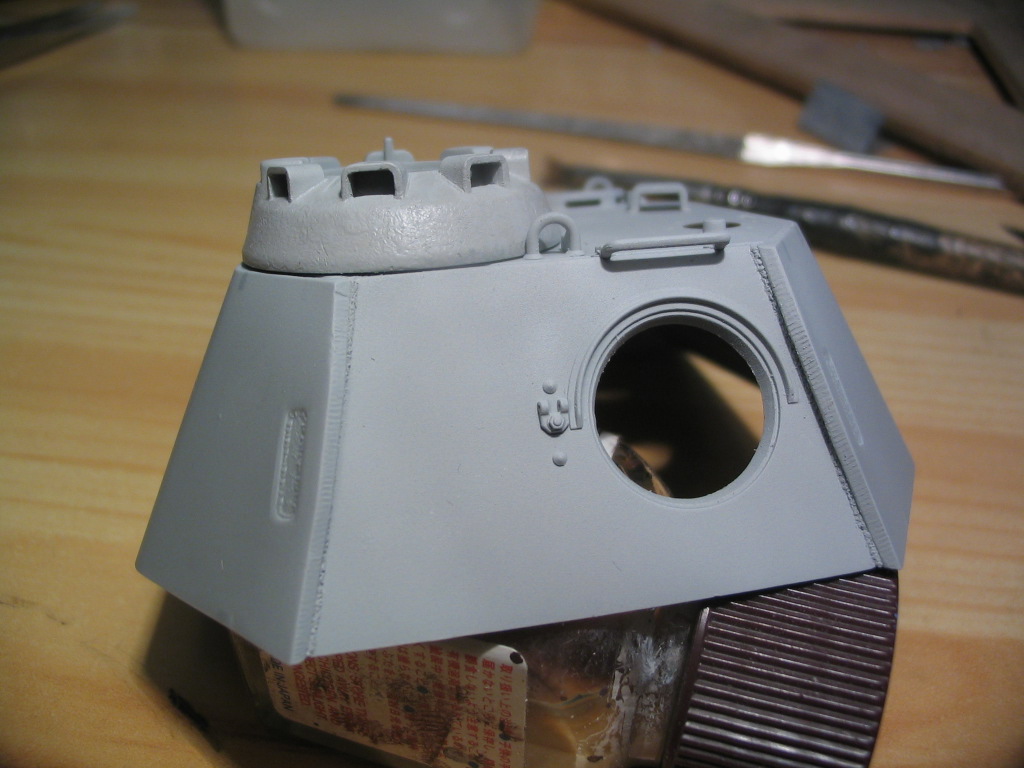

Комбашенка великолепна, но требует имитации литья.
Проимитирована сварка между кормовым листом и бортовыми.

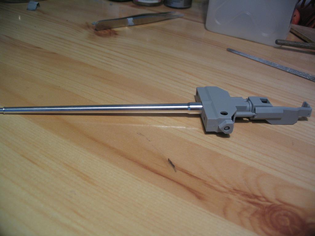

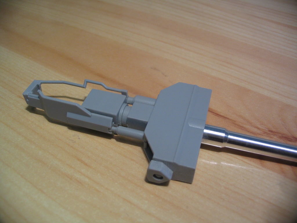

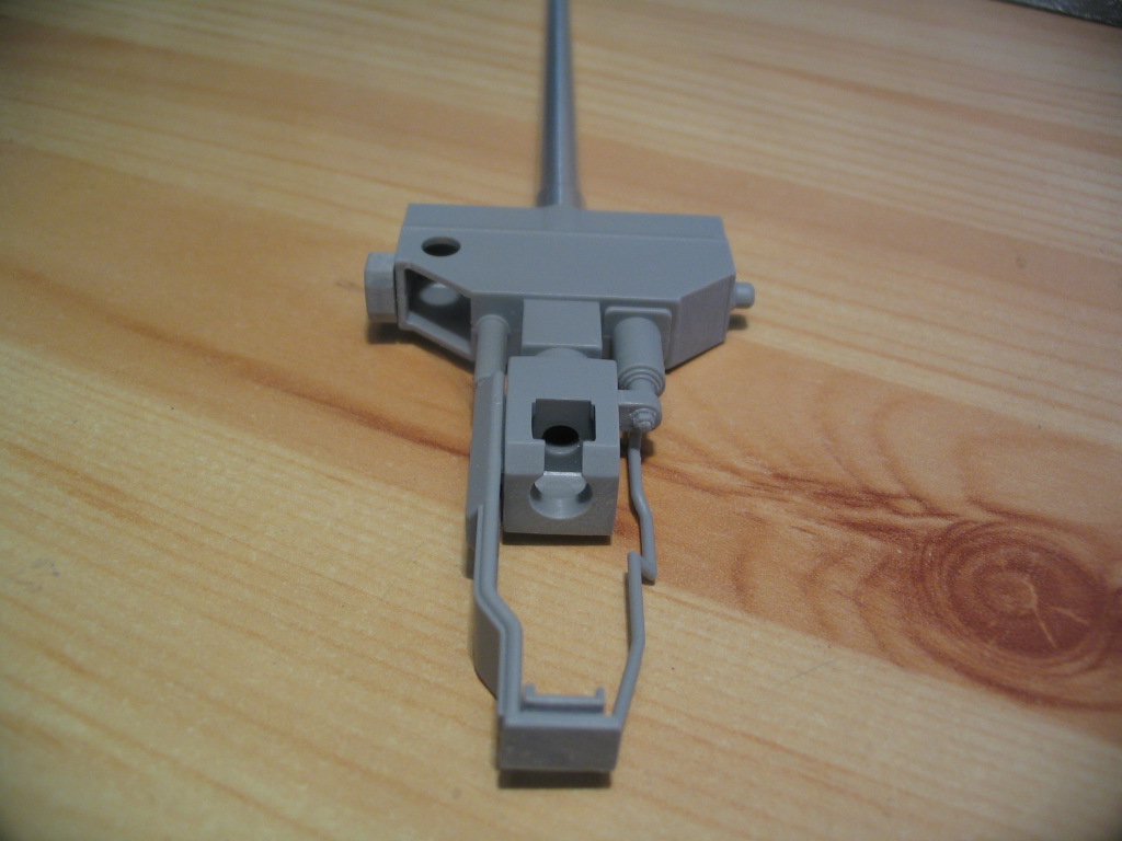

#52

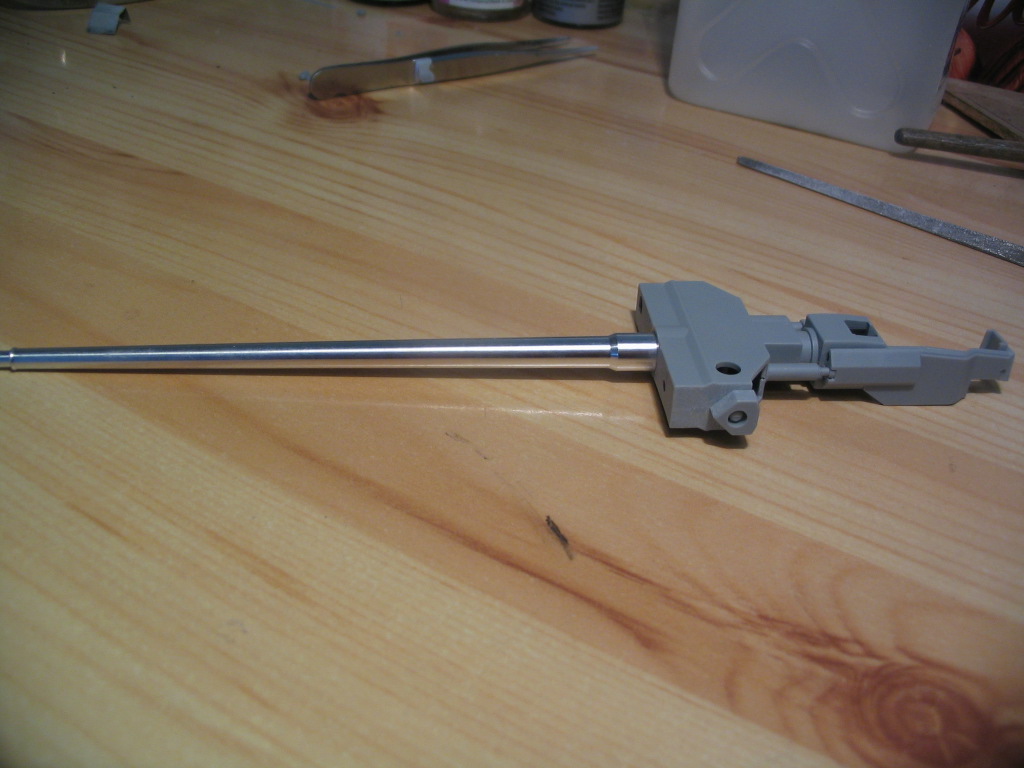

Орудие укомплектовано Аберовским стволом.

#53
Привет, Влад. Фактура литья на ком башенке воспроизведена великолепно. Как и чем делал?
P.S. Внутрянку не было желания делать?
Vladislav Belinski
Откуда: Tartu, Estonia
13.08.09 [23:30]
#54
Привет Влад.
На самом деле это первая деталь на которой я имитировал литьё. Я же раньше собирал только Тамию, а там фактура литья и так великолепна. Пробовал по разному. Сначала попробовал жидкой шпаклевкой, не понравилось, затем задул тамиевской грунтовкой и пока она не высохла практически сразу, отложив аэрограф обмакнул в 646 растворитель жёсткую постриженную кисть и начал тыкать. Получилось грубовато и я решил сгладить не шкуркой а мягкой кистью обмакнув в 646 растворитель начал аккуратненько приглаживать и получилось достаточно правдоподобно, даже и не знаю смогу ли повторить снова.

На самом деле это первая деталь на которой я имитировал литьё. Я же раньше собирал только Тамию, а там фактура литья и так великолепна. Пробовал по разному. Сначала попробовал жидкой шпаклевкой, не понравилось, затем задул тамиевской грунтовкой и пока она не высохла практически сразу, отложив аэрограф обмакнул в 646 растворитель жёсткую постриженную кисть и начал тыкать. Получилось грубовато и я решил сгладить не шкуркой а мягкой кистью обмакнув в 646 растворитель начал аккуратненько приглаживать и получилось достаточно правдоподобно, даже и не знаю смогу ли повторить снова..
Понятно, я на своей А-ке делал по подобной технологии, но используя жидкий тамиевский клей - наносил чуть-чуть и кисточкой в этом месте работал, важно не переборщить. Не помню как в Г, но маски пушки в премиумовской А-ке даеются уже с фактурой литья, могли бы и на башенках дать.

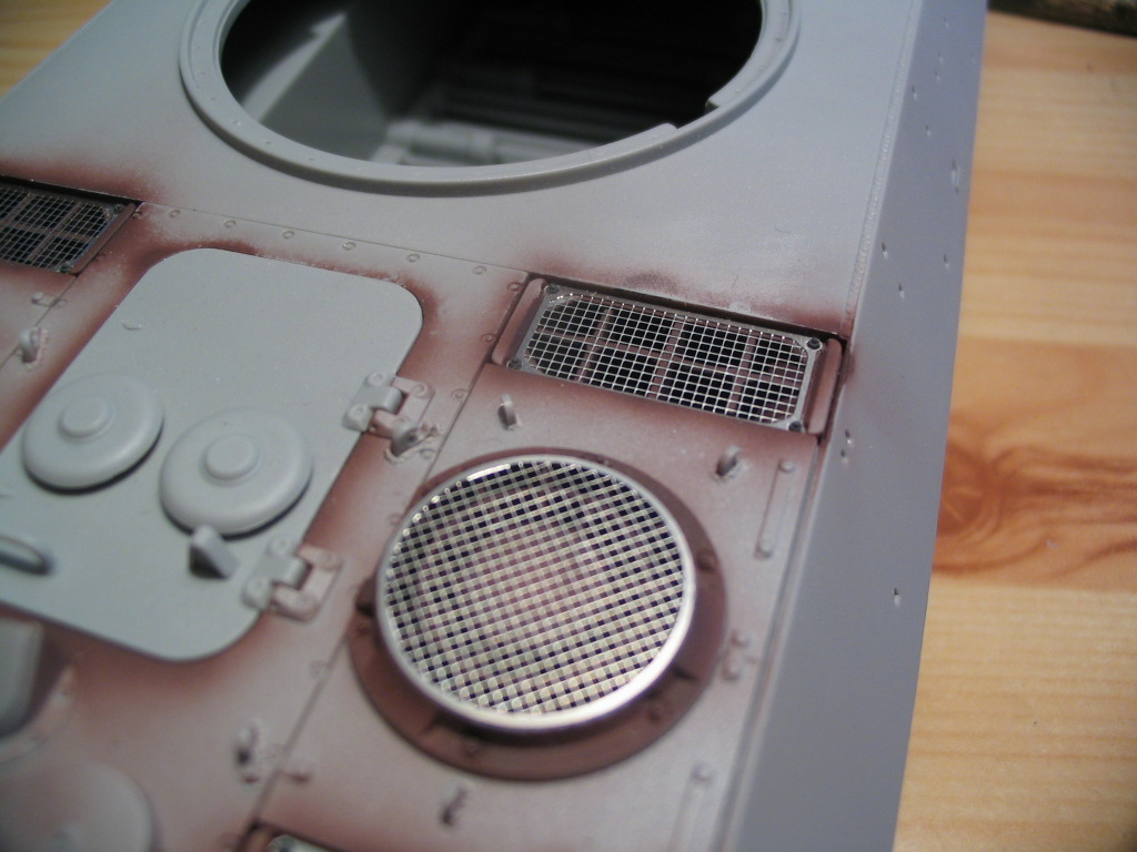

Установил Тамиевские решётки, Драгоновские не нравятся какая-то сетка на них толстая, ничего через них не видно, добавил болты с шайбами. Донором для болтов послужил каток от Тамиевской Ягдпантеры.

Vladislav Belinski, Владислав, если честно, то больше похоже на гайку на болту. Головка болта должна быть намного шире, а шайба с учетом масштаба практически не должна быть видна.

Alex Volgin Wrote:Vladislav Belinski, Владислав, если честно, то больше похоже на гайку на болту. Головка болта должна быть намного шире, а шайба с учетом масштаба практически не должна быть видна.
Да уж, что-то меня переклинило прилипил не то что нужно, пишу одно, а клею другое, придётся переделывать.
Спасибо дружище.
