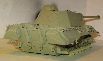

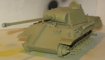

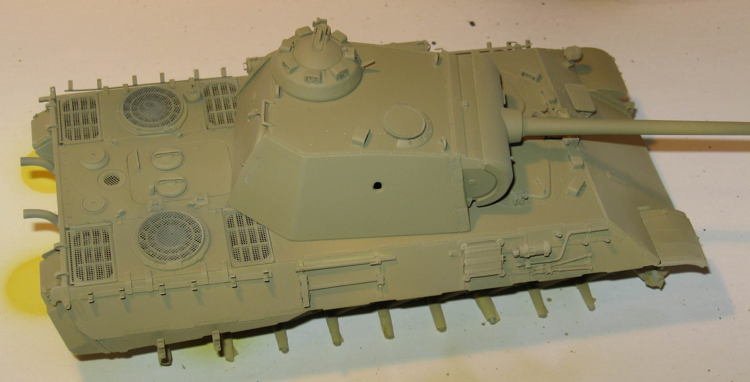

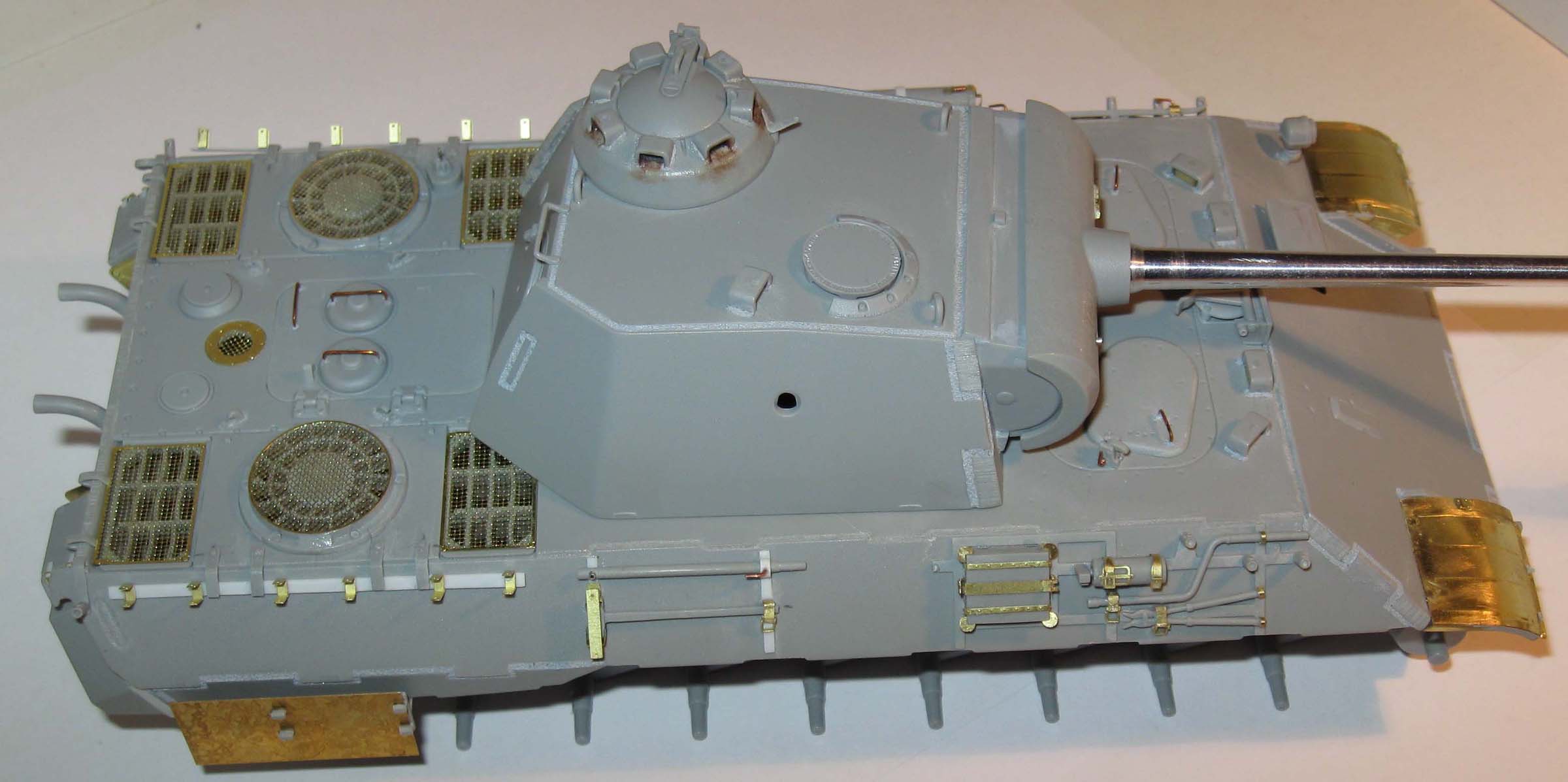

Коллеги, С Наступившим вас Новым Годом! Отличных моделей в этом году, этот год вроде год тигра, можно это подчеркнуть нашим хобби.
Первым делом надо заканчивать пантеры, конечно.

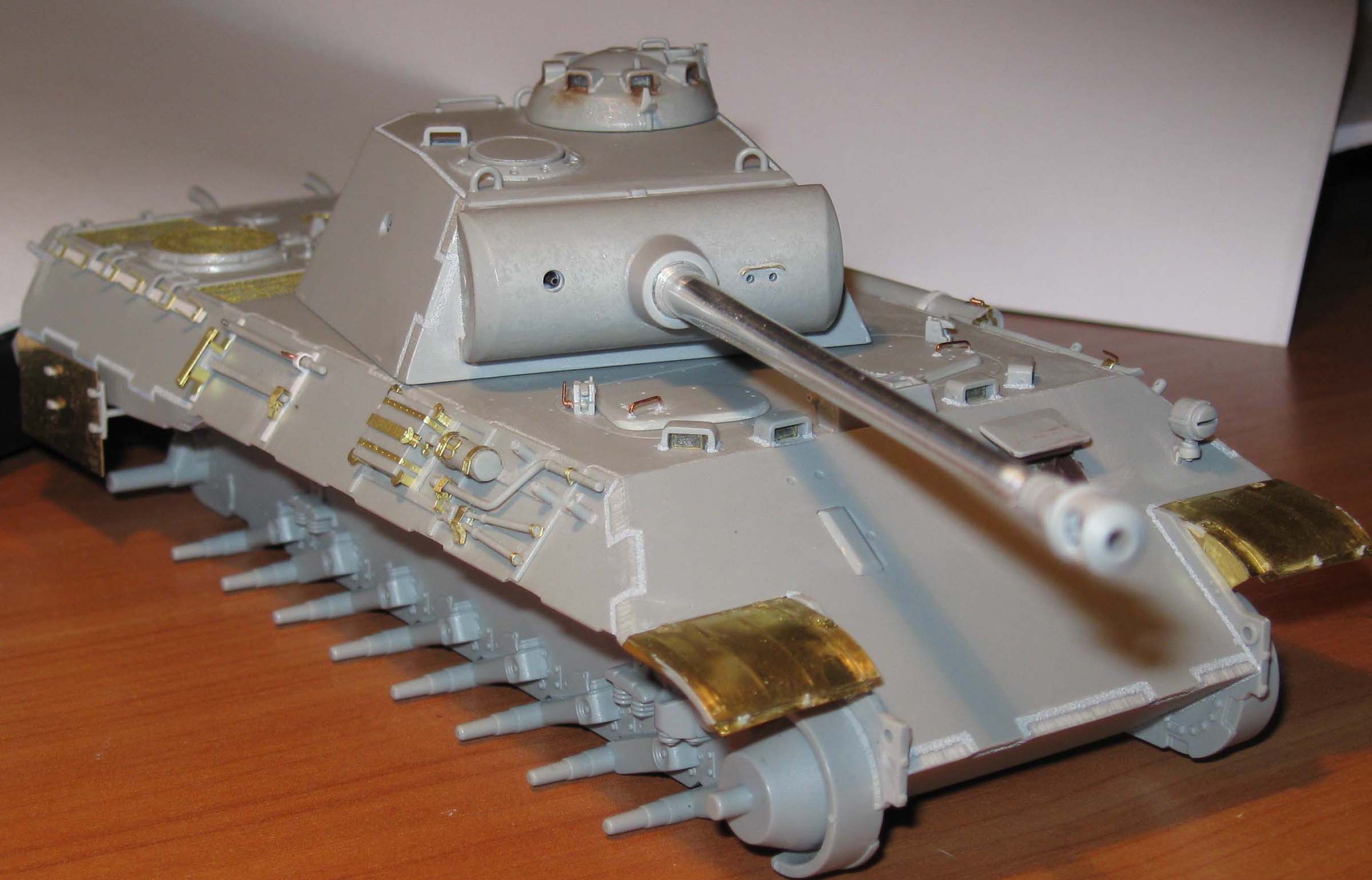

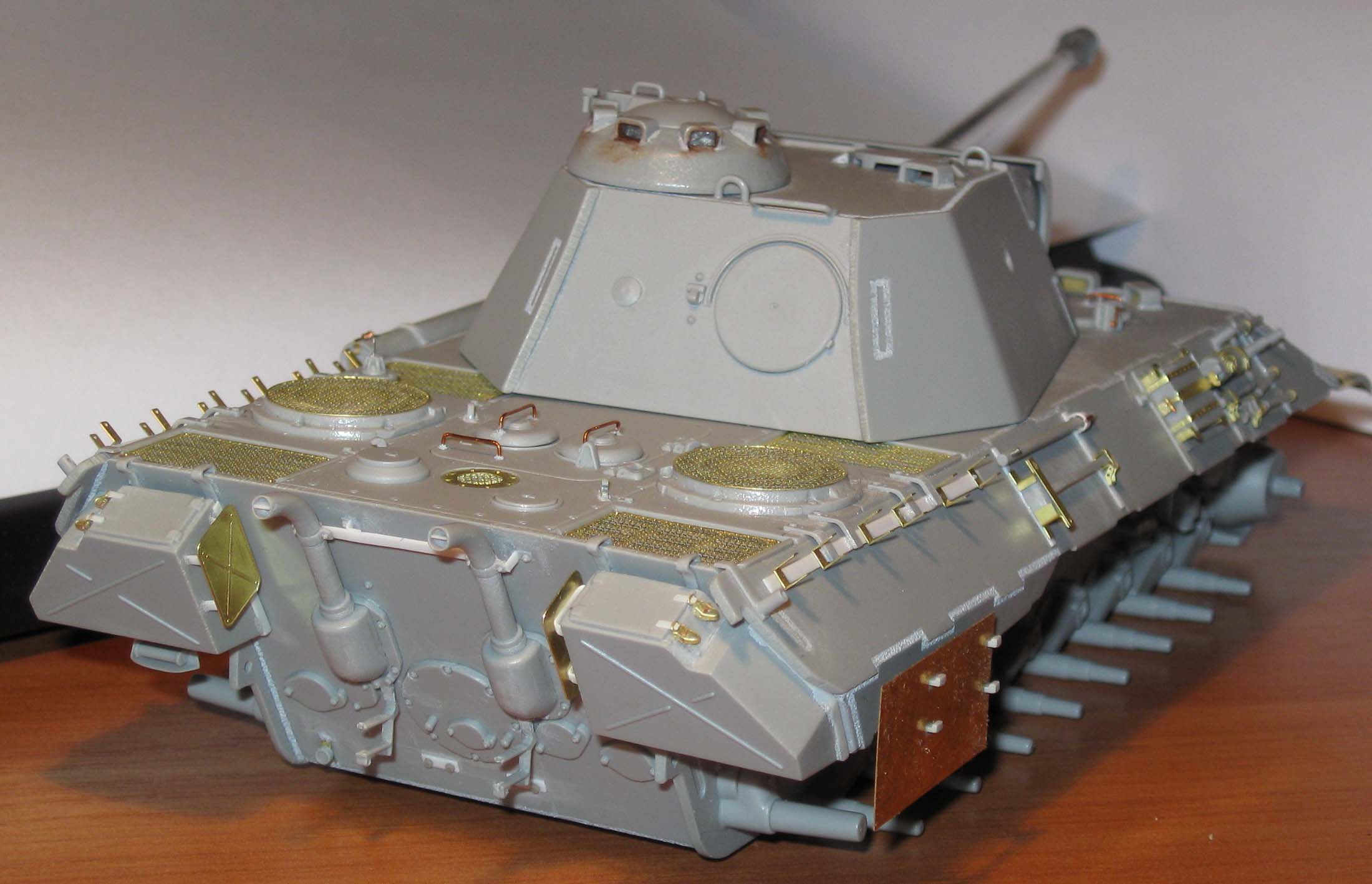

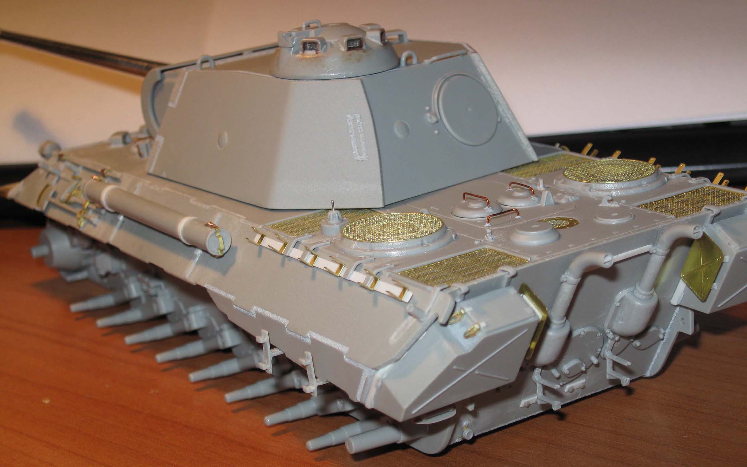

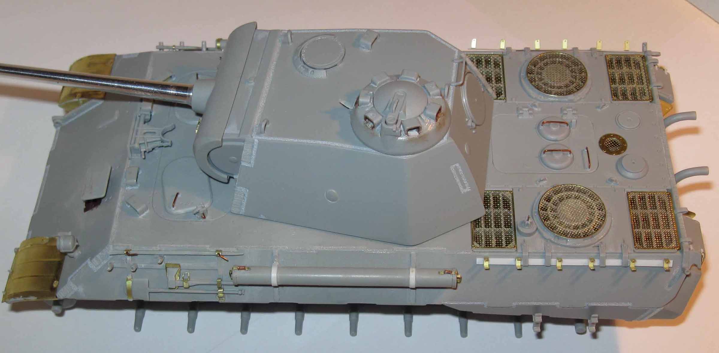

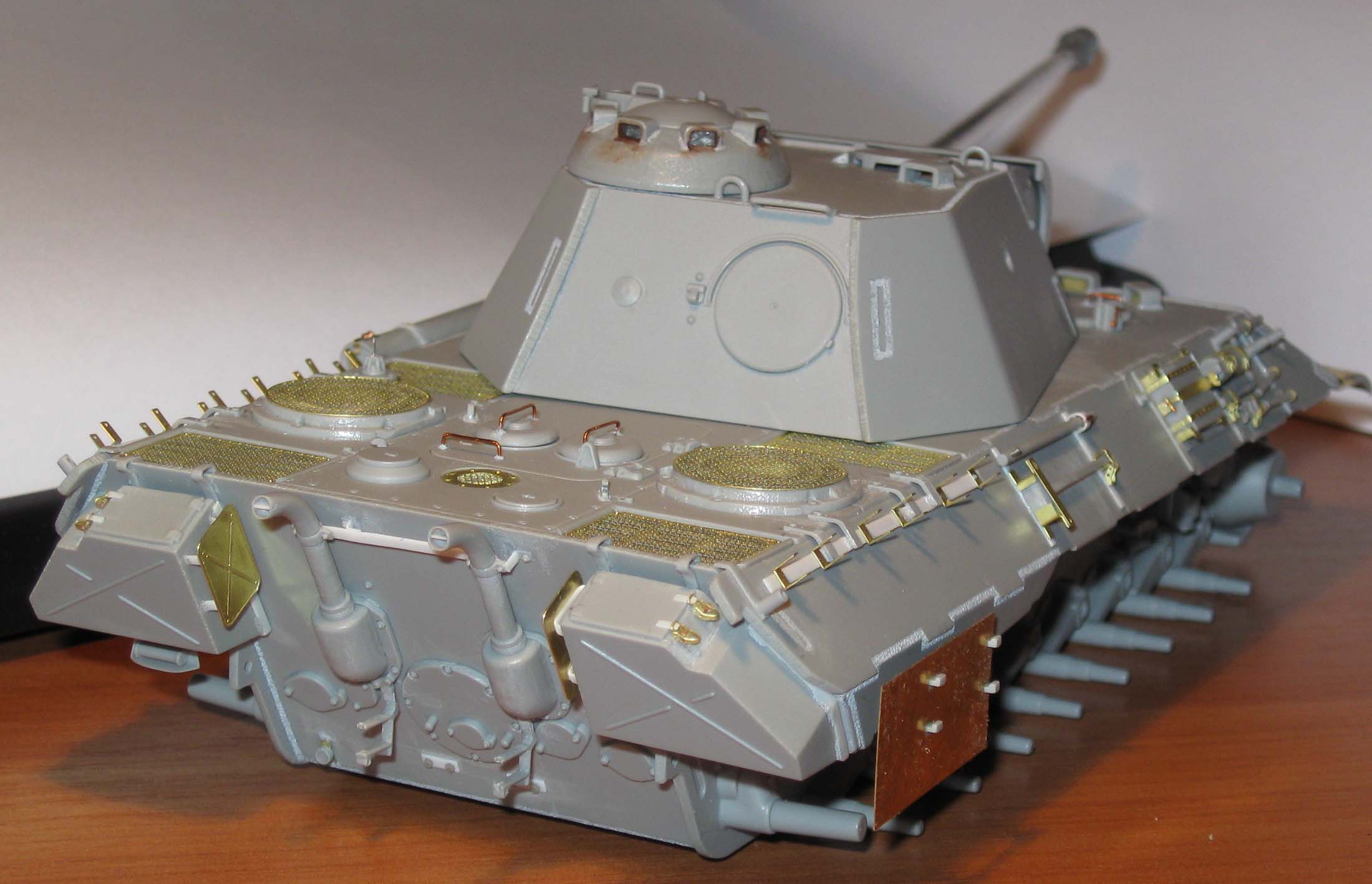

Собственно аппарат готов к покраске, остальное (мелочевку, зап траки) буду ставить после. Выставляю на ваш суд, вдруг что-то упустил. Буду рад советам.
VladL
Откуда: Санкт-Петербург, Россия
05.01.10 [03:26]
#47

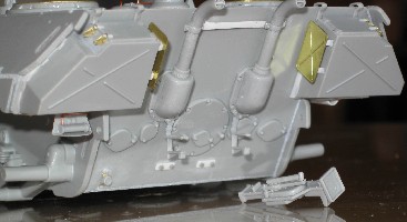

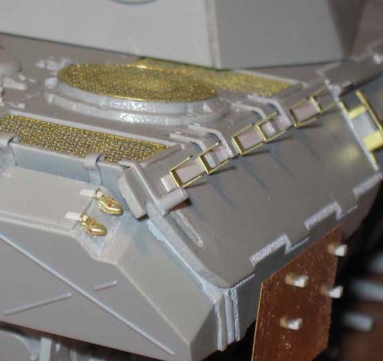

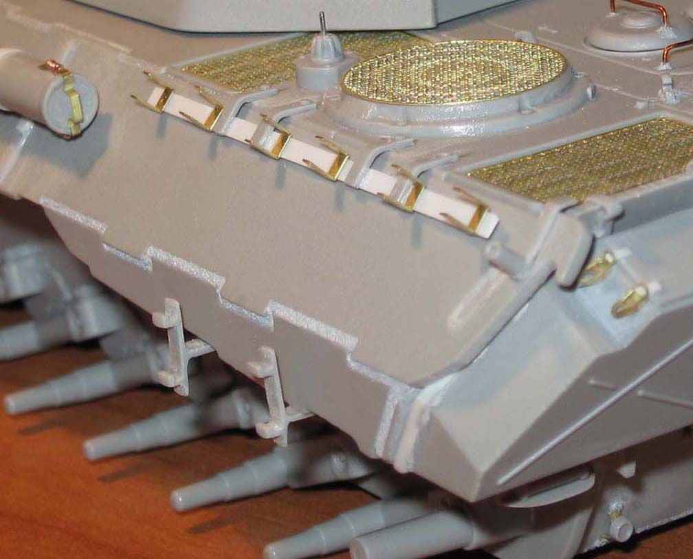

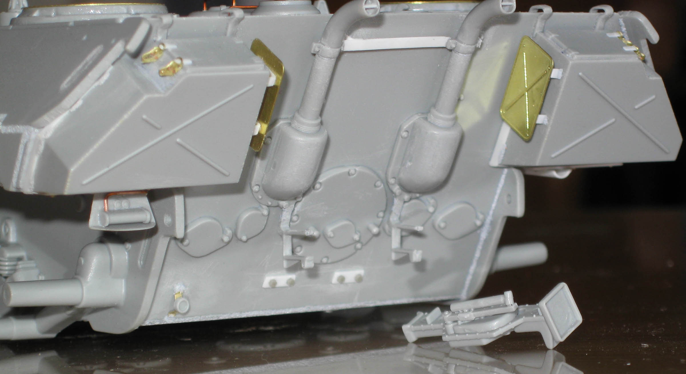

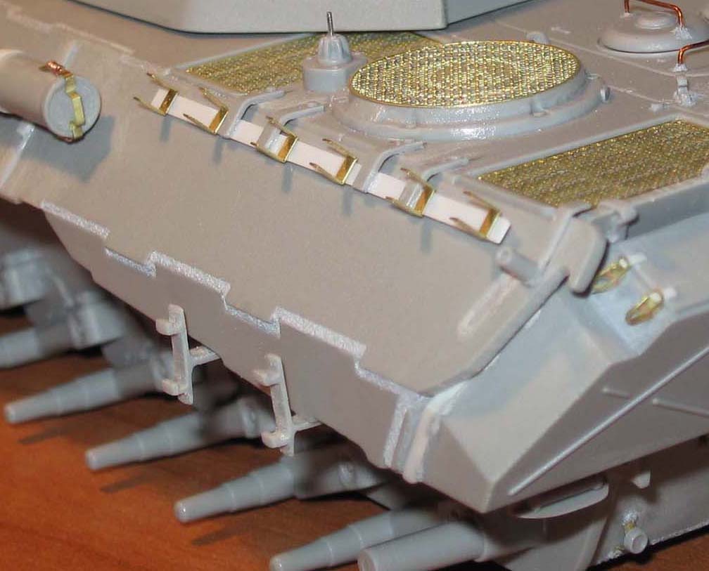

Кронштейны для навески запасных траков частично сделаны из травленки, частично из листового пластика. Травленка не очень масштабна, но сделать все полностью из пластика мне не удалось, поэтому решил сделать такую комбинацию.

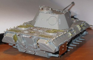

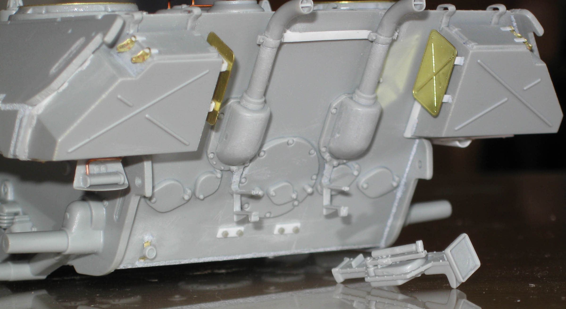

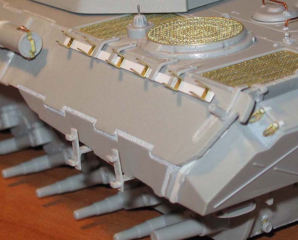

На модели будут бортовые экраны. Я решил использовать штатные кронштейны для их навески, они надежней, чем травленка. Сточил до более менее масштабной толщины, к тому же они закроются экранами.
Остальные кронштейны установлю после покраски и установки гусениц, я думаю использовать маджики, поэтому они могут помешать.

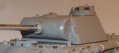

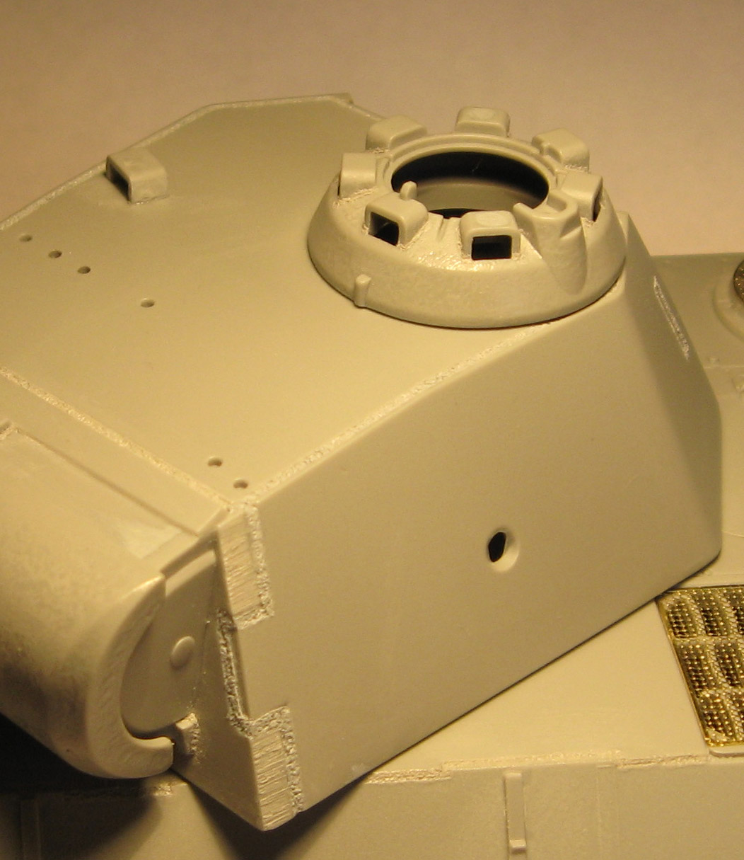

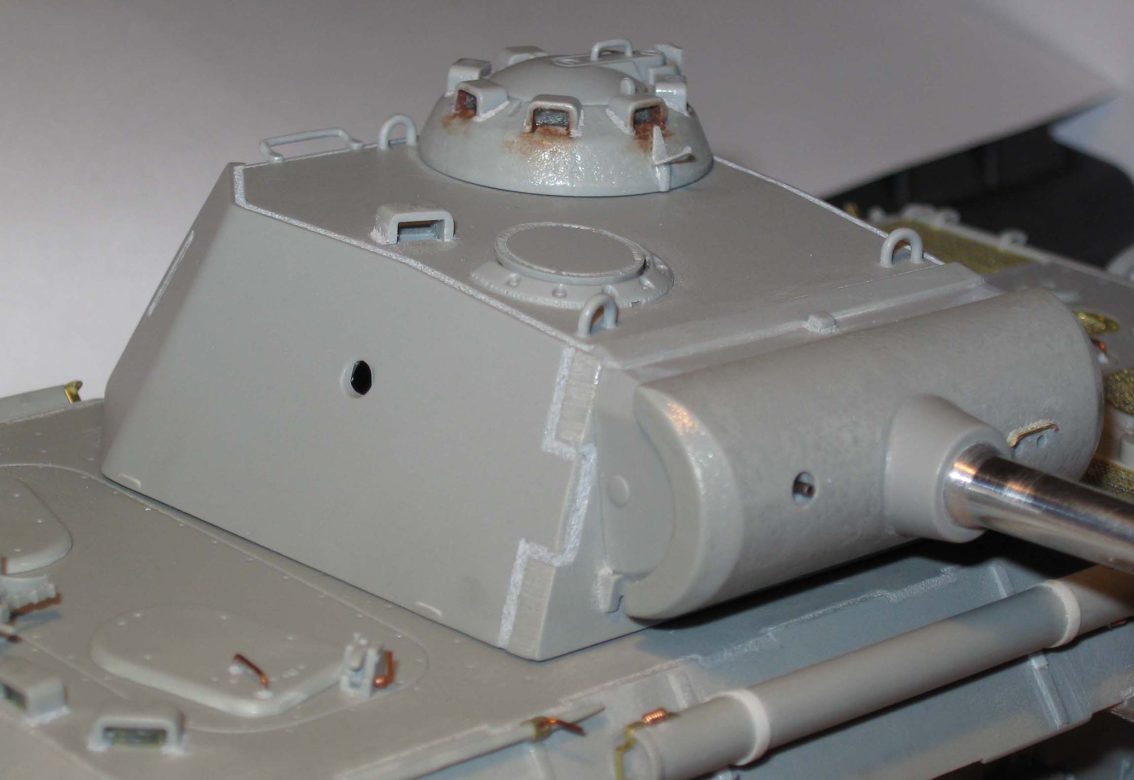

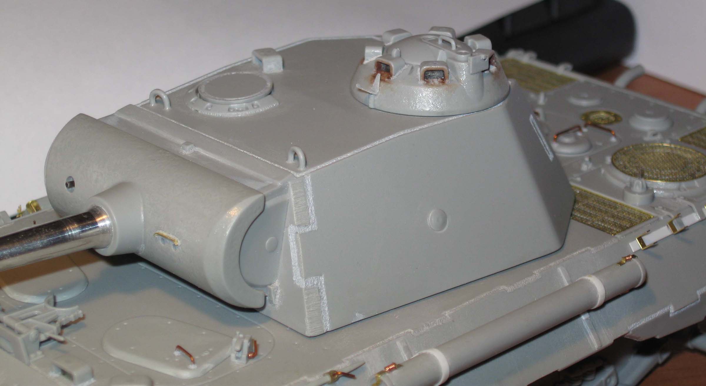

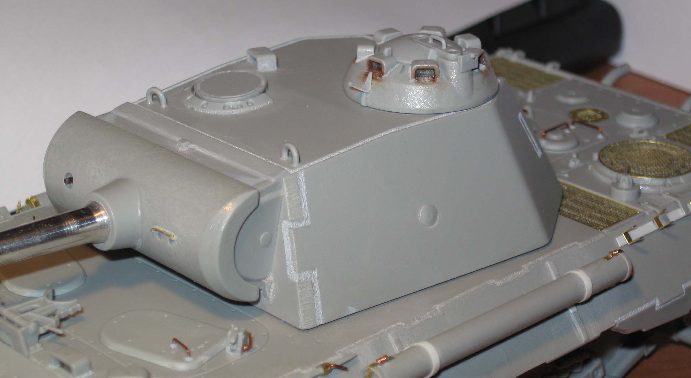

Башня крупным планом.

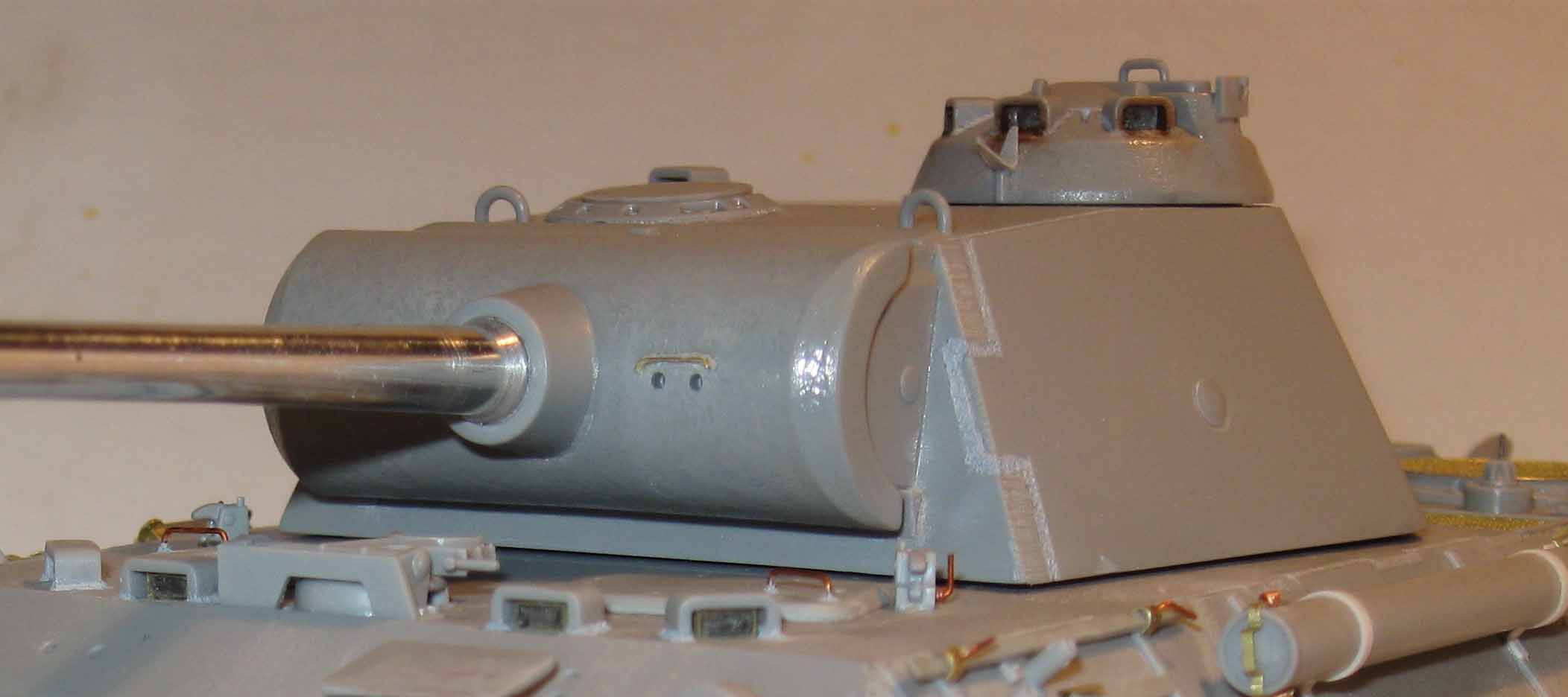

#51
Я сразу прошу прощения за качество исполнения перескопов в ком башенке. Перескопы у водителя и радиста получились нормально, а здесь не удались. Стекла там есть, под ними чуть подкрасил металликом, возможно клей затек и подпортил все дело. Когда смотришь на модель, слегка вращая ее, стекла бликуют и смотрится приемлемо, а на фото плохо, переделывать нет сил. Вообще, с ком башенкой у меня была уже глобальная переделка, об этом ниже.

Пулемет как обычно из иголки для шприца. Перископ наводчика и заглушку пистолетного порта установлю после покраски (она будет висеть на цепи).

#53

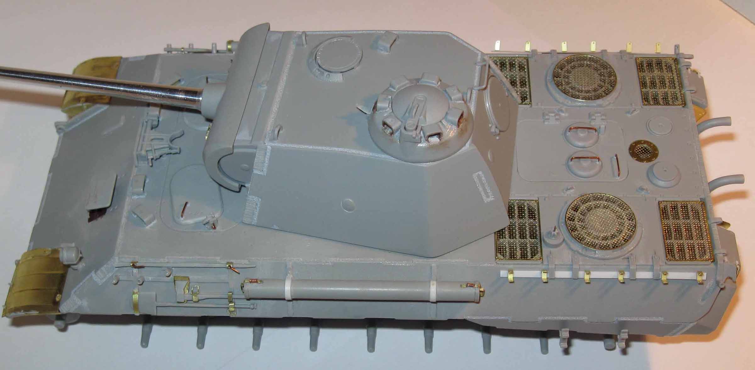

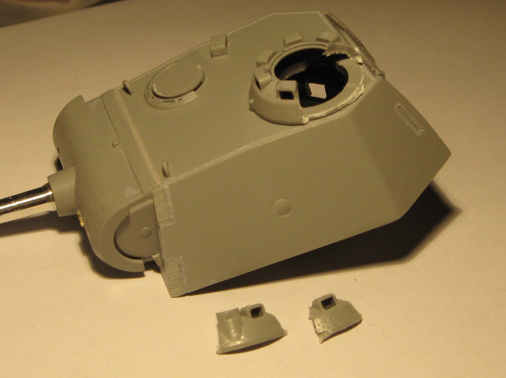

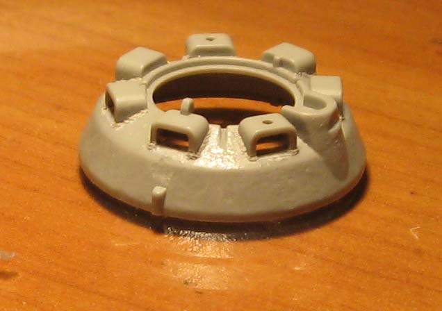

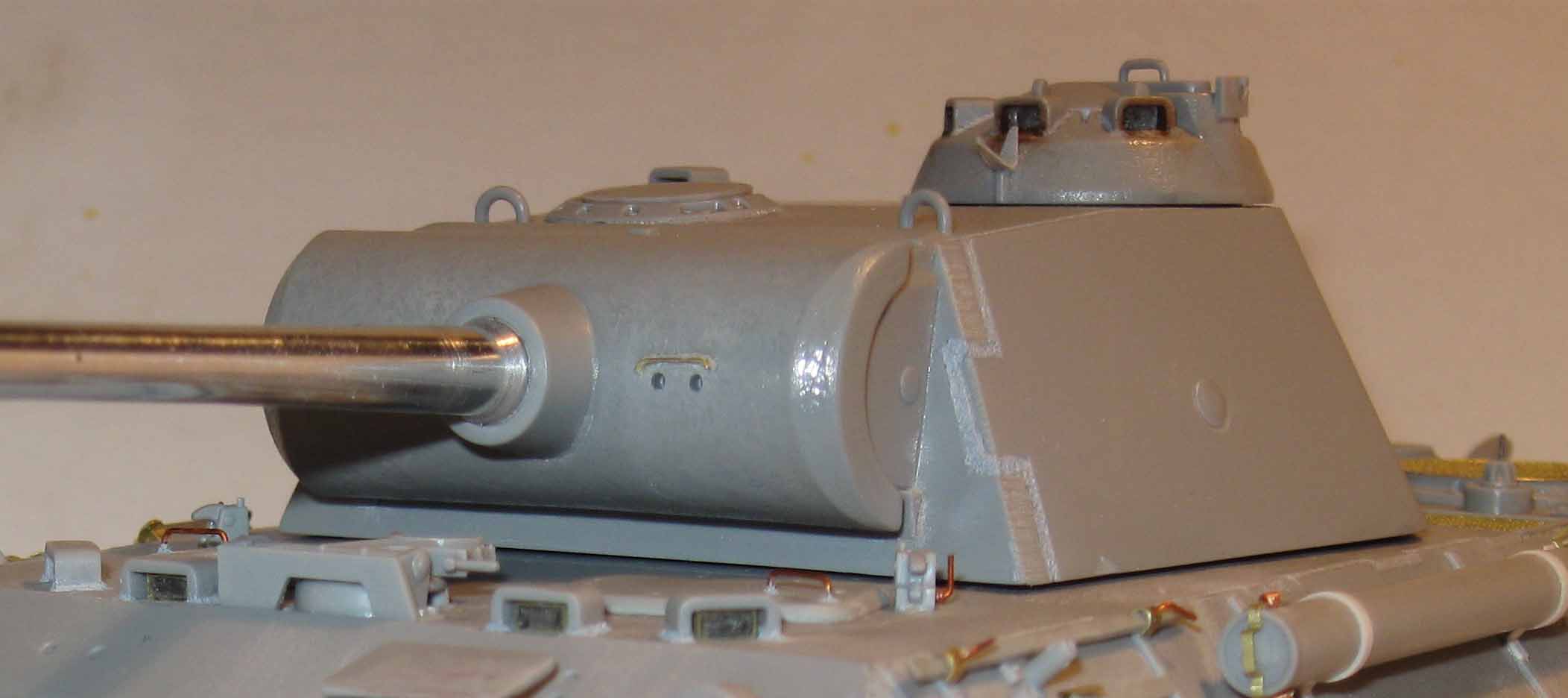

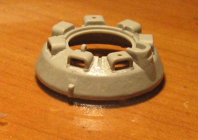

Комбашенка в старых наборах Дрэгона имеет косяк, наверно для многих не секрет, но я упорно не хотел его замечать.Спасибо Владу Белинскому, который мне его показал. Речь идет о прорезях под перископы, они должны начинаться не за под лицо с бронекожухами перископов, а глубже. Проблема была в том, что комбашенку я уже приклеил, а исправлять косяк следовало до того. Спасибо дрэгону за премиум набор, который ждет своей очереди. Там даны 2 башенки, старая с косяком и отдельной деталью вложена новая, исправленная. Новую я оставил премиуму, а старую исправил и именно ее установил.
Такой башенка была
Таким жестким образом пришлось ее снимать, она была причислена к безвозвратным потерям :).
Вот такой она стала. Я подклеил кусочки листового пластика и зашпаклевал.

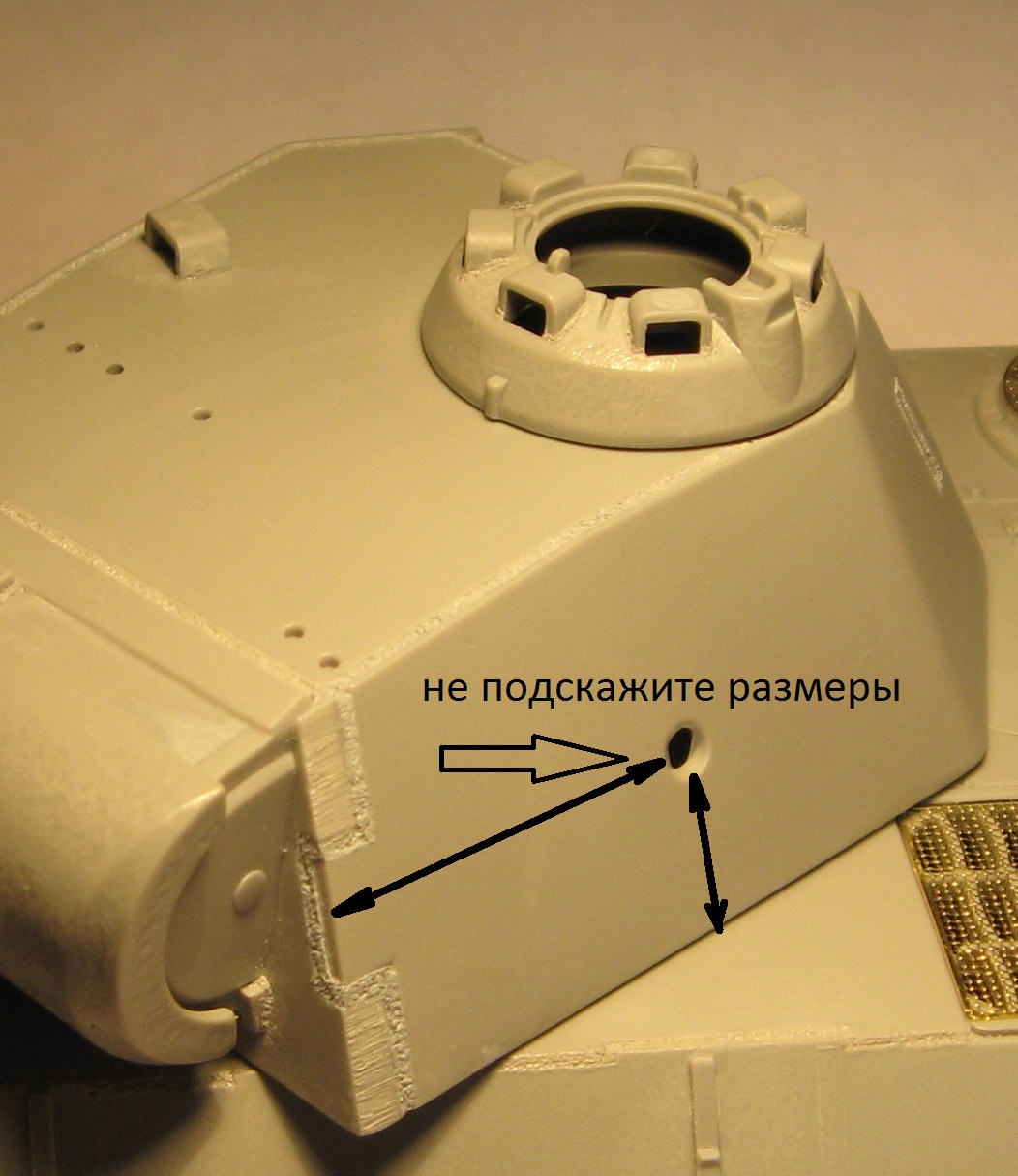

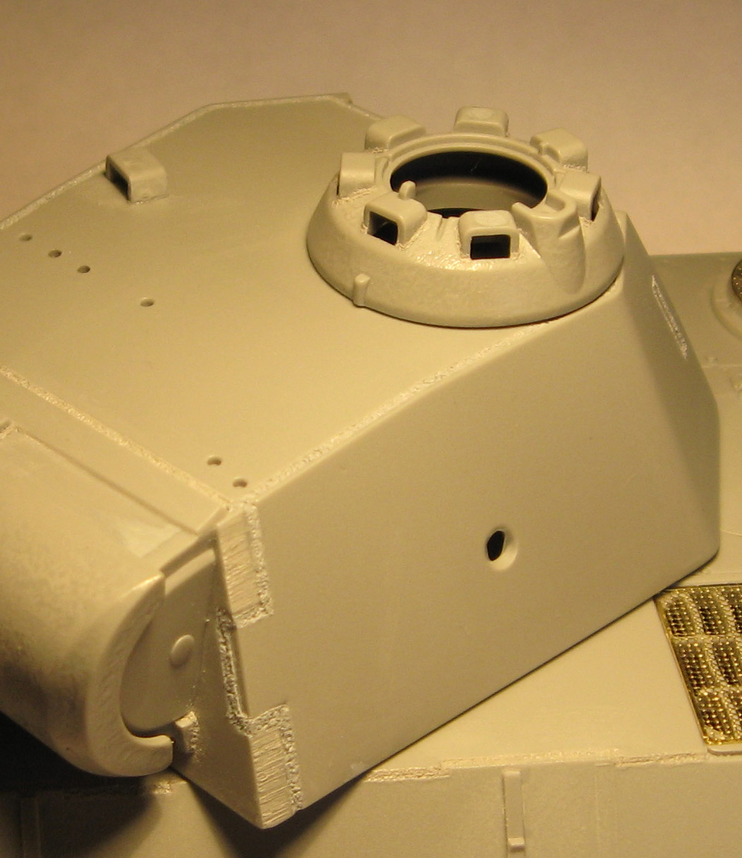

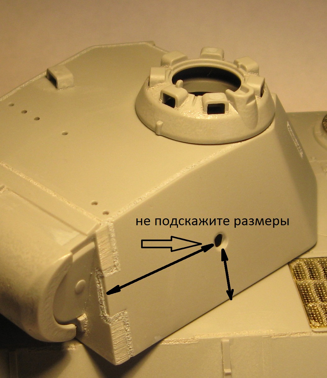

еще такой вопрос, ЕСЛИ КОНЕЧНО НЕ СЛОЖНО! подскажите пожалуйста размеры бойниц, а то Дрэгон не дает заводских!

#57
malyar Wrote:доброго времени суток всем! рад за вас, VladL! надеюсь в скором времени увидим эту "кошечку" во всей красе!
успехов Вам!!!
Спасибо.
Я померил по чертежам Доуля из Панцер Трактс 5-2, в 35-м масштабе размер по горизонтали - 25,8 мм, по вертикали 11,5 мм. Диаметр заглушки 3,7 мм.

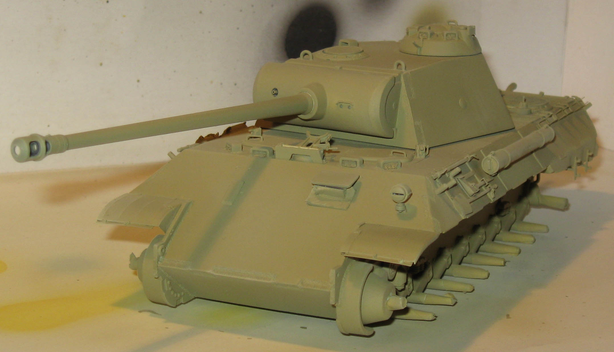

#59

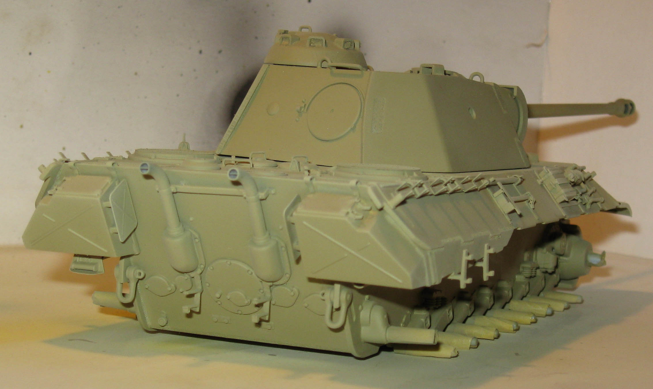

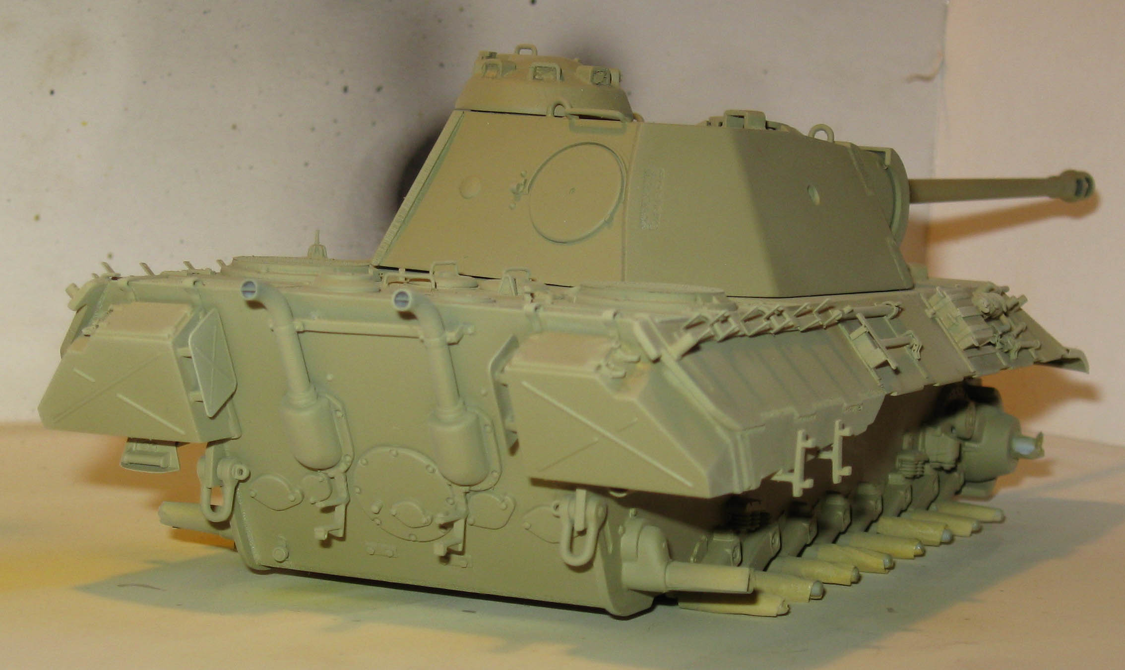

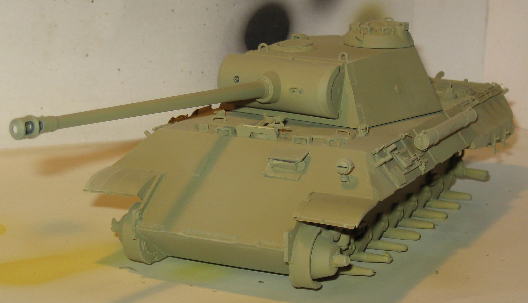

Задул в базовый цвет. Очень аккуратно надо обращаться с металлическими стволами. Я его загрунтовал, покрасил и где-то зацепил. Результат - дырка до металла.
Коллеги, порекомендуйте, пожалуйста, технологию нанесения полусмытого зимнего камуфляжа.
Петров Андрей
Откуда: Солнечный Ярославль
24.01.10 [23:46]
#60
VladL, а чем грунтовали? Вообще крупные металлические детали рекомендую грунтовать Ревеллом, возможно потребуется лёгкая шлифовка, но держится отлично!
