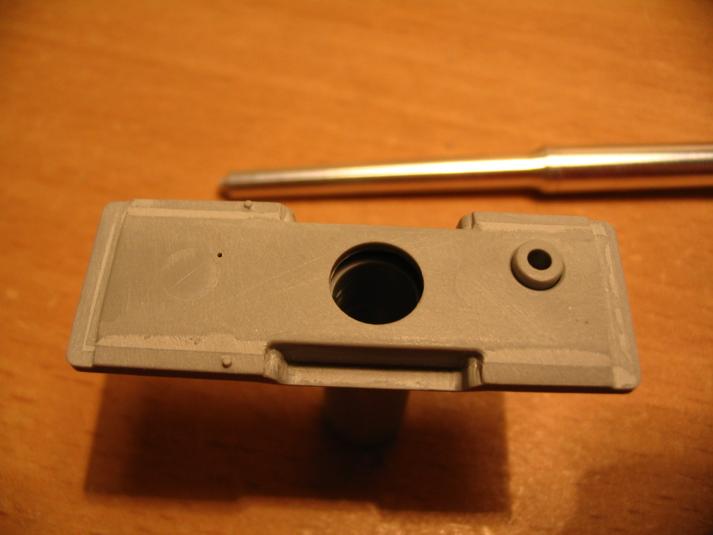

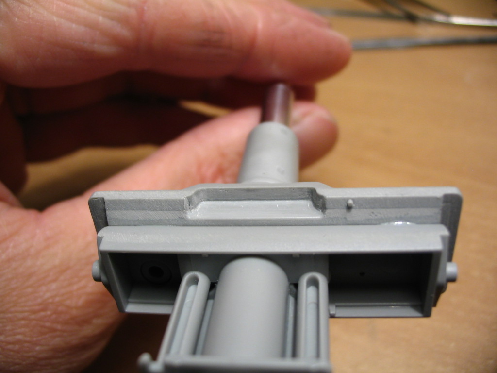

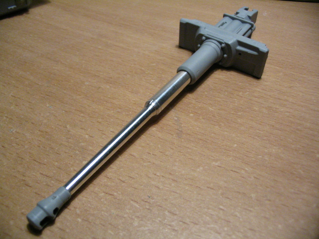

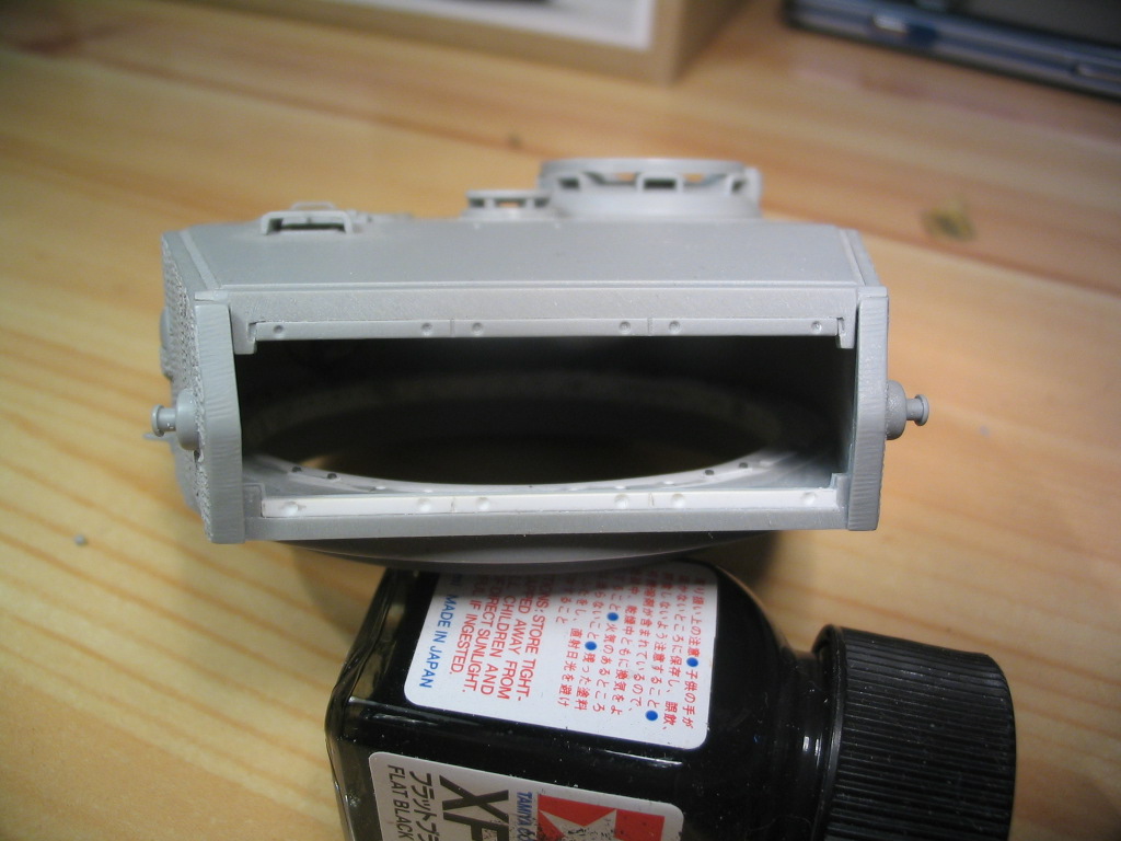

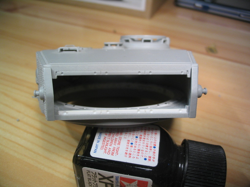

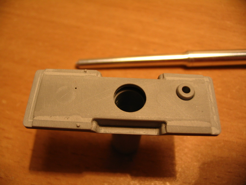

Немного по башне. Орудие целиком Драгоновское, в принципе есть на нем неточности, сейчас бы конечно приобрел бы Аберовский ствол.
- Vladislav Belinski
- Откуда: Tartu, Estonia
07.09.09 [14:27]
#44
Маска орудия требует значительных усилий по шпаклёвке образовавшихся щелей.

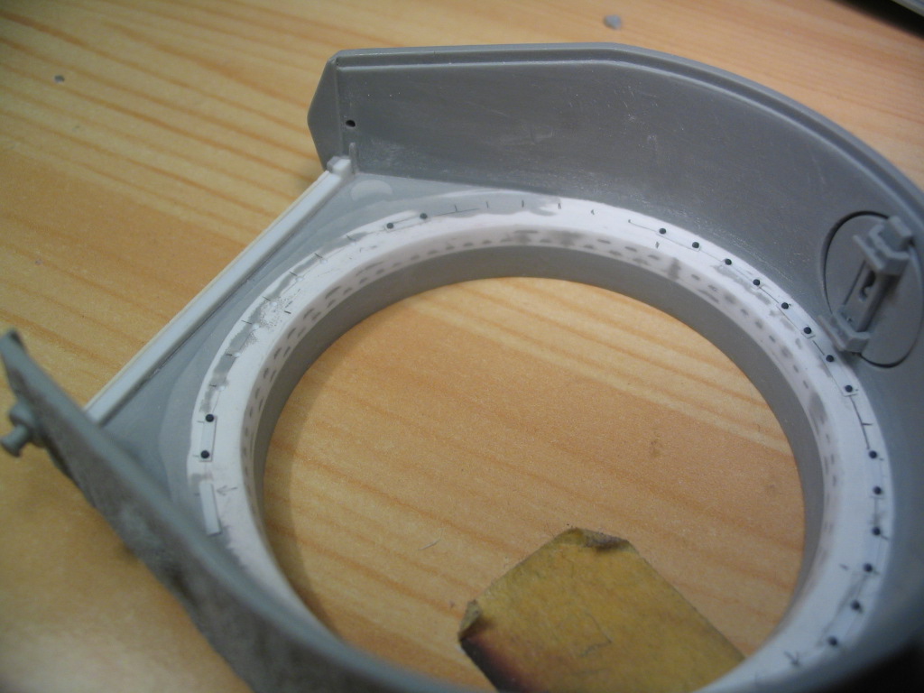

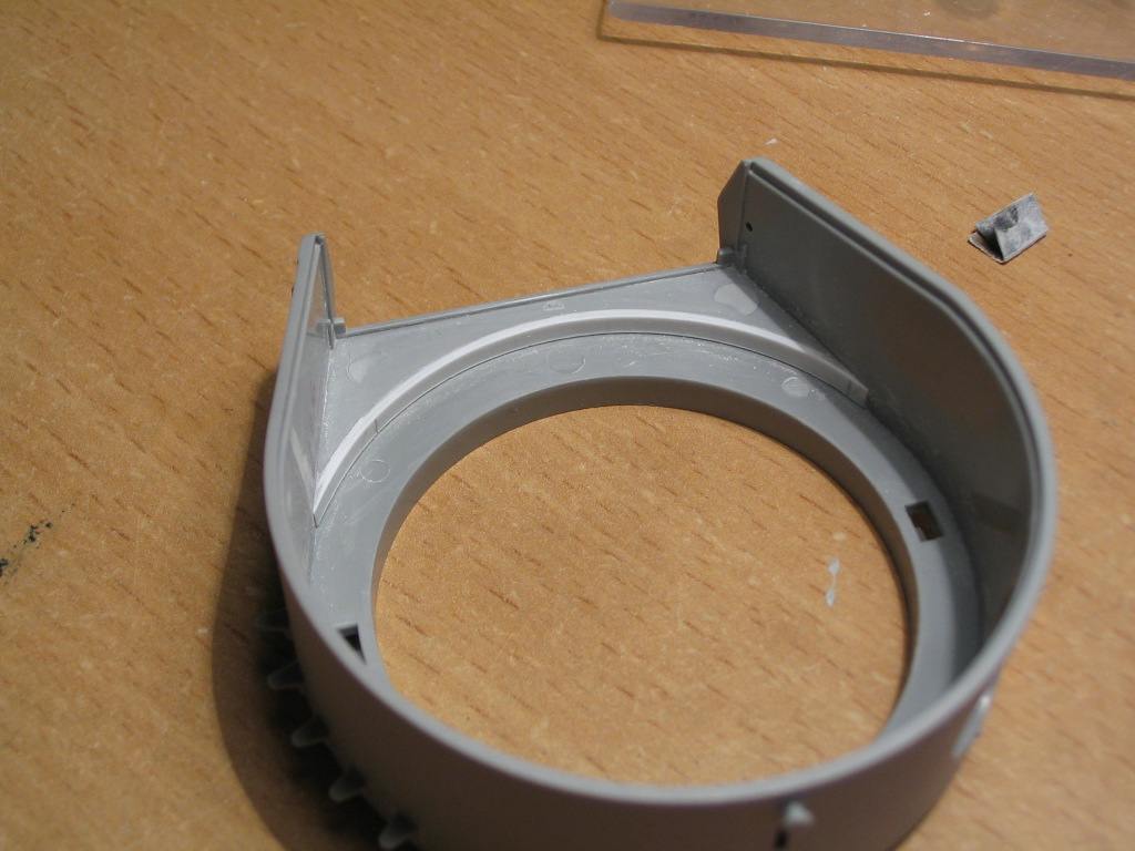

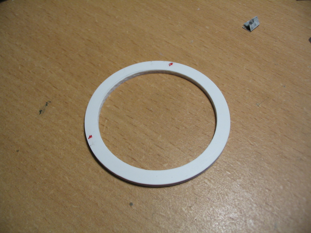

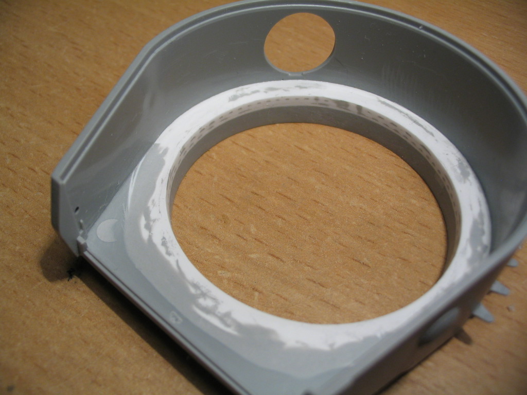

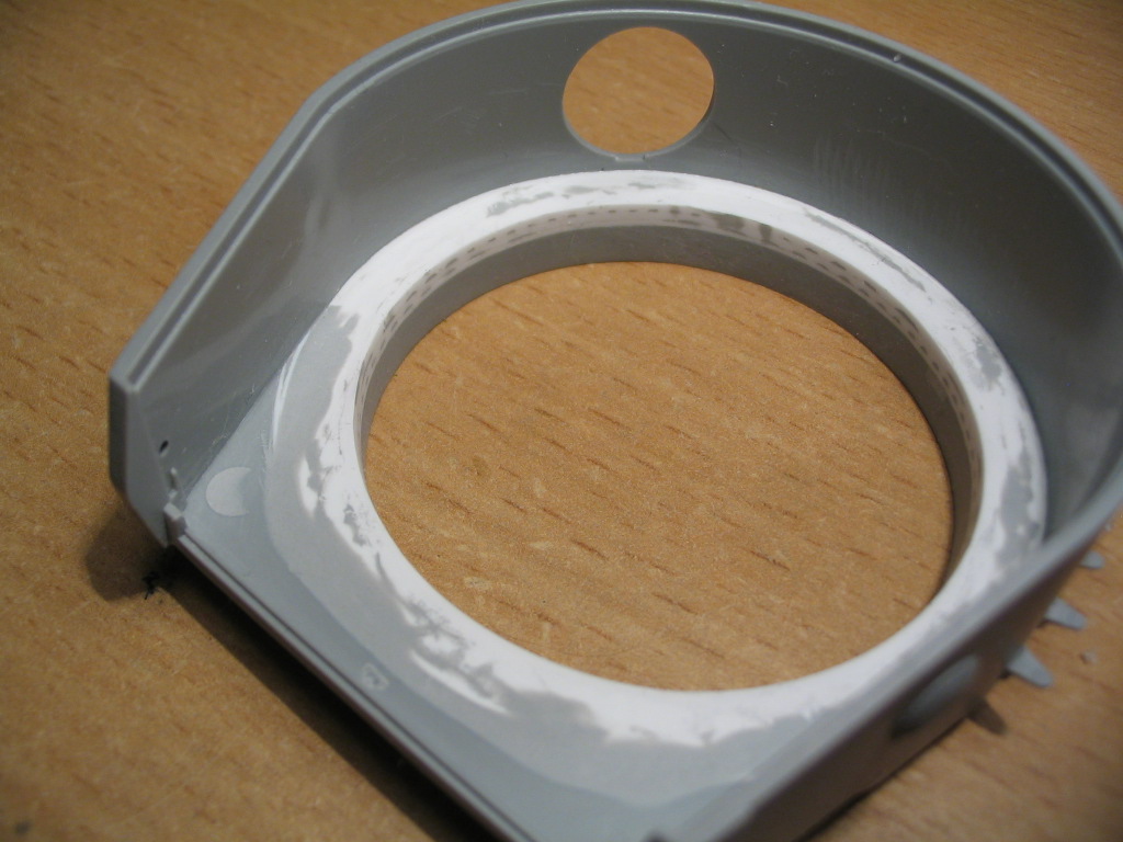

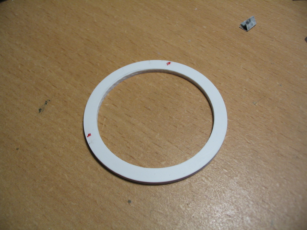

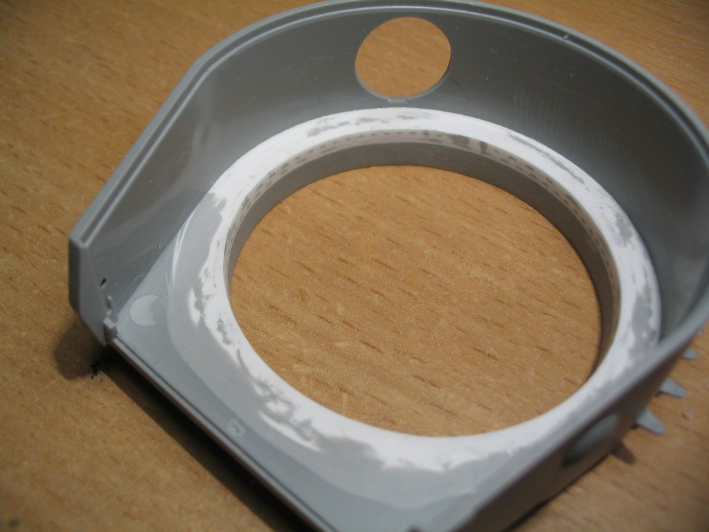

Для того что бы устанавливать внутрянку в башню, её надо подготовить. Все наборы из смолы не учитывают то что ступеньки между передней и центральнои нижней части в башне не было.
Для того что бы устранить этот недостаток нужно сделать круглую вставку. Я сделал её из листового пластика склеив листы внесте что бы получилась правильная высота.

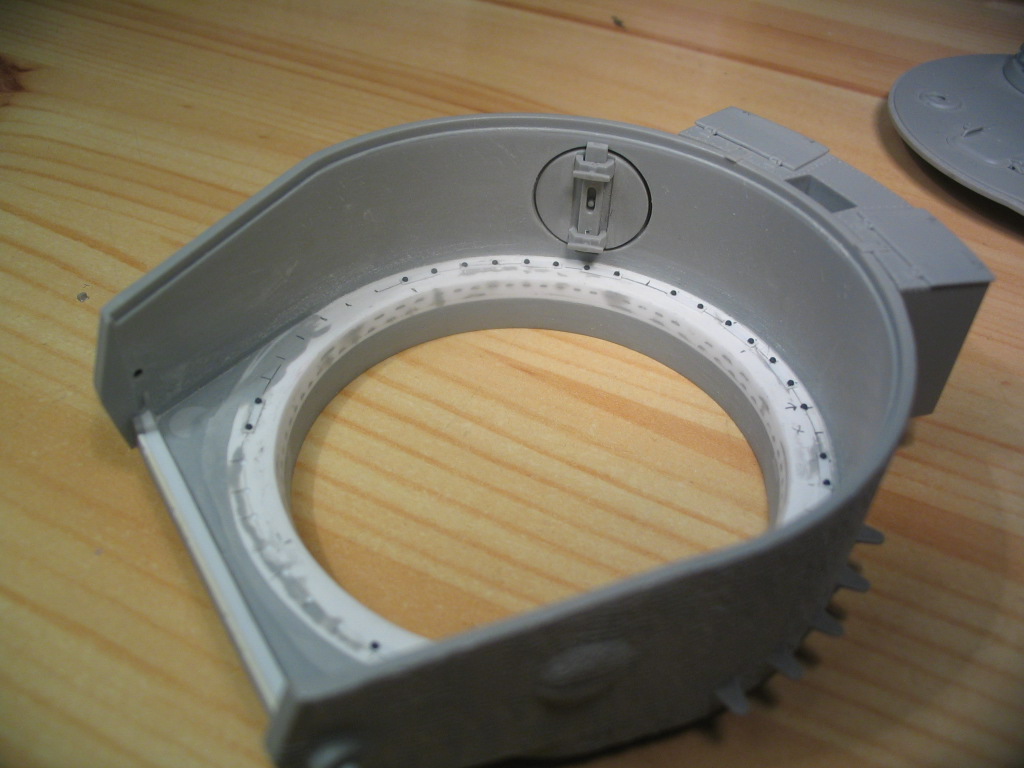

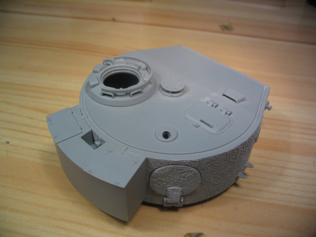

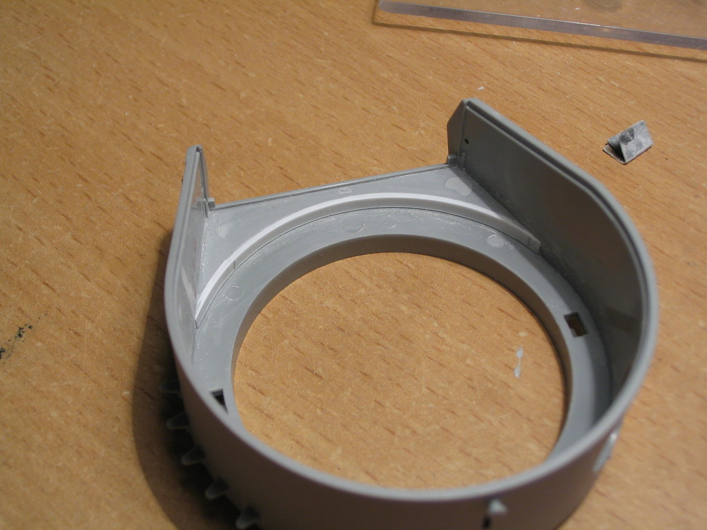

Затем я сделал разметку для болтов которые находились по периметру оснавания башни, затем наклеил контрящие пластины и сверху болты.
Также доработал нижнюю часть лобового листа до нужнойи толщины.

07.09.09 [14:50]
#47
Передняя часть нуждается в доработке. В верхней части нужзно сделать выемки по краям планки, а в нижней её сделать.

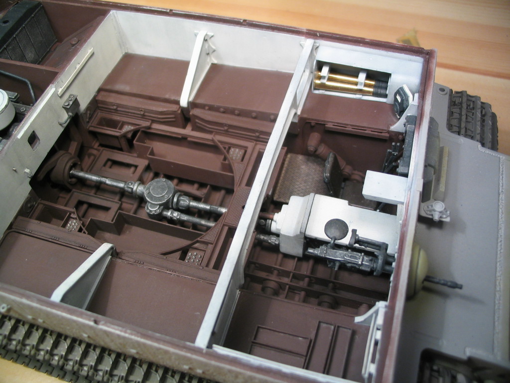

07.09.09 [15:51]

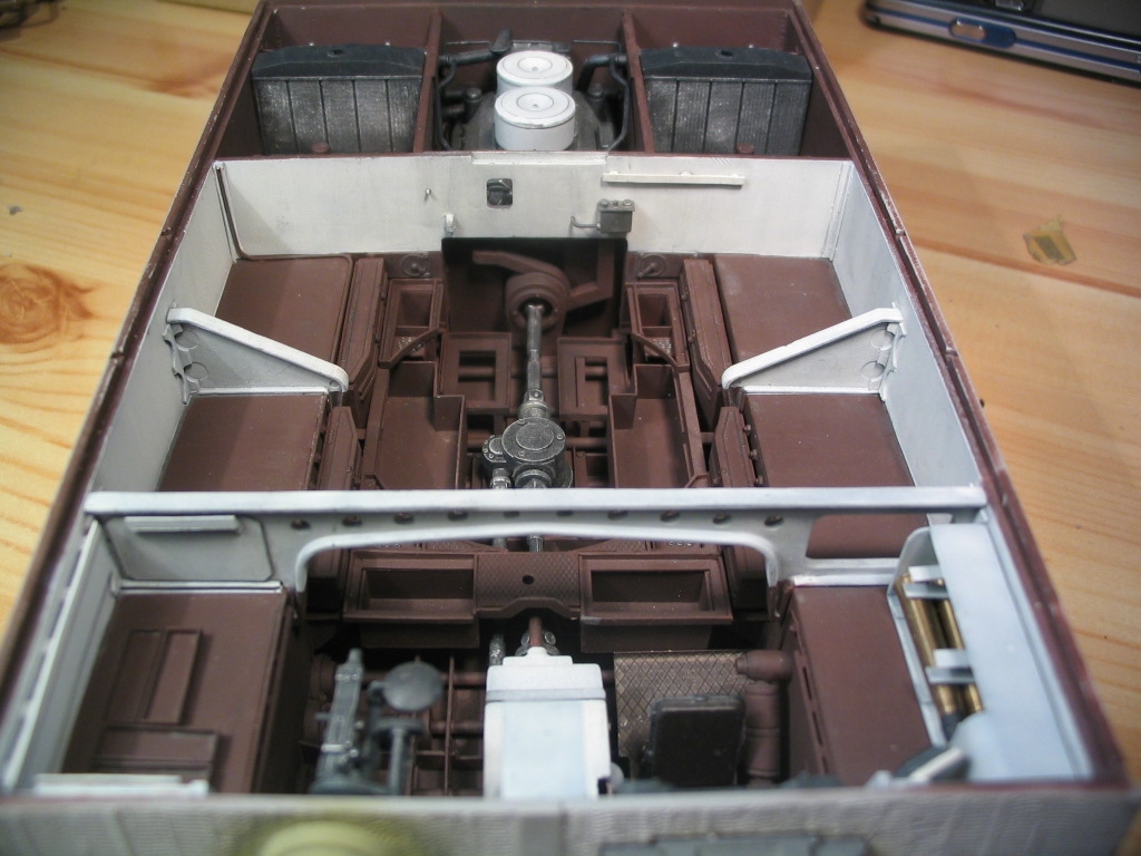

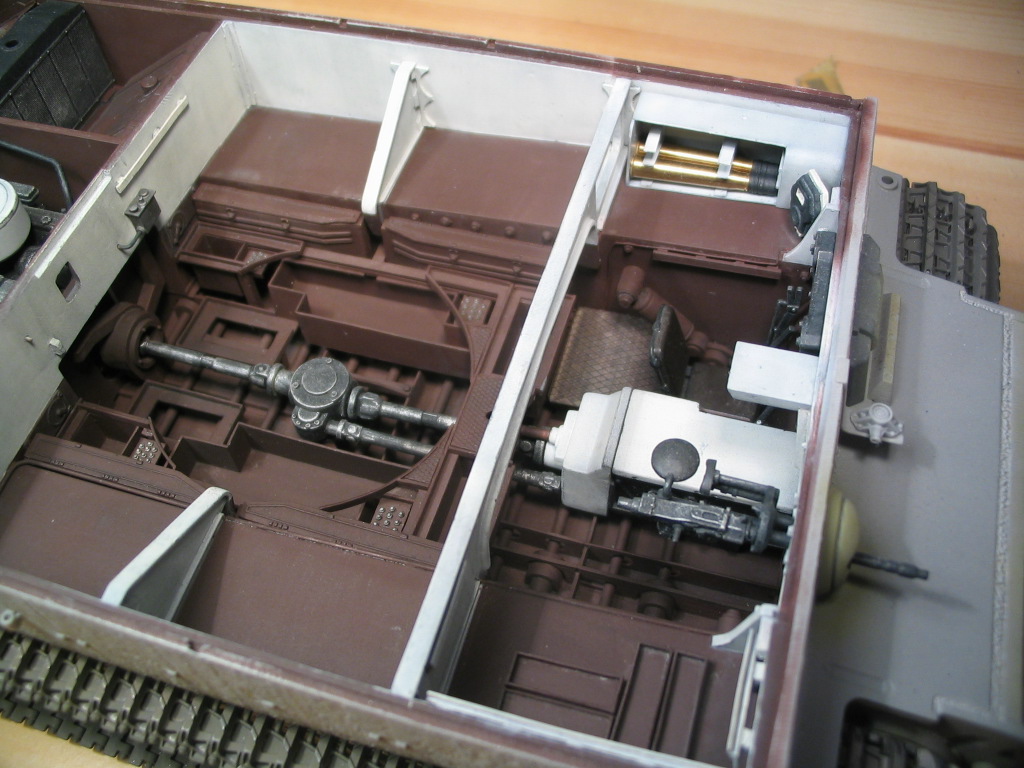

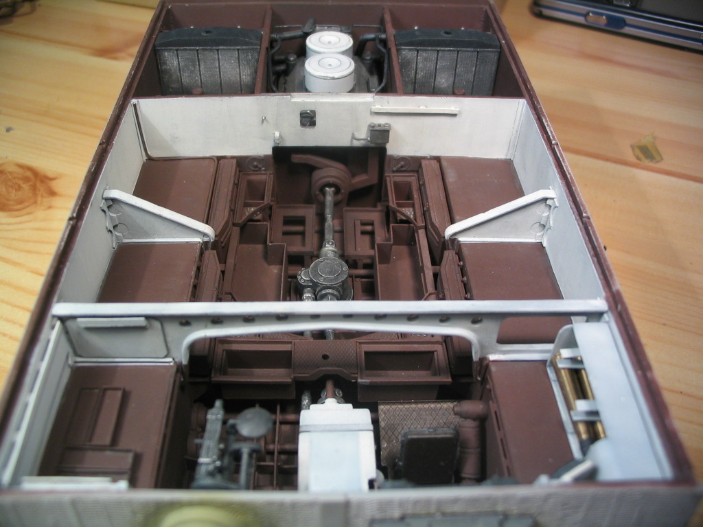

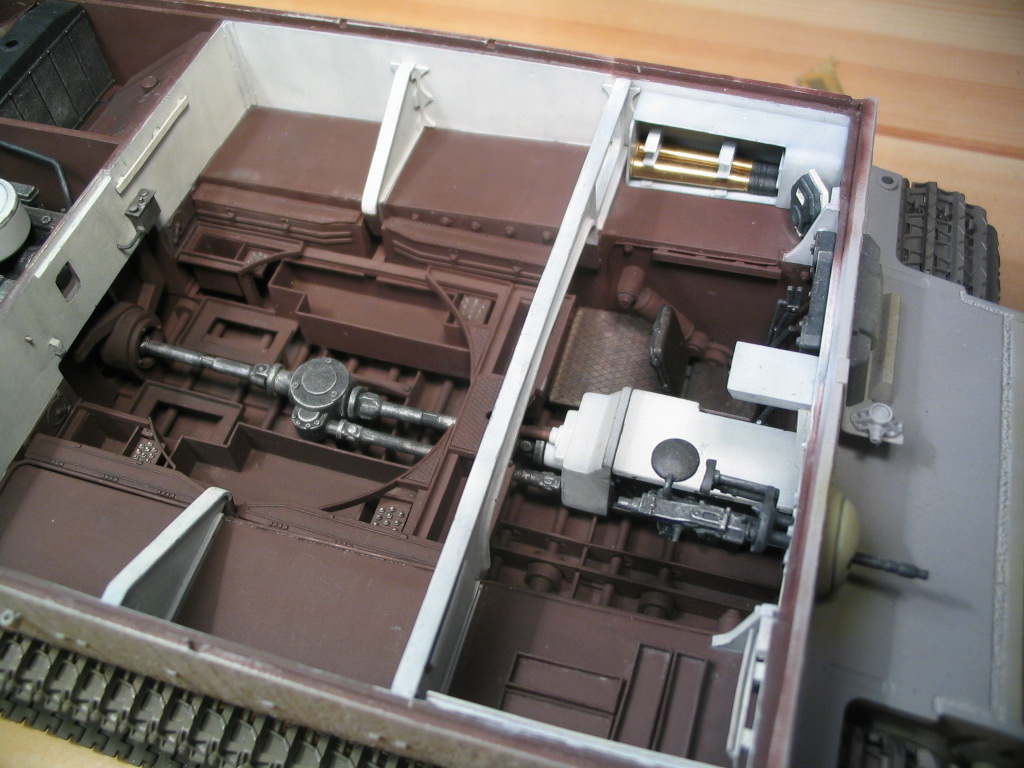

#49
Всё что касается внутрянки взято отсюда. Рекомендую.
http://tiger1.info/hull.html[/quote]
Хороший ресурс...Не которое время назад тоже нашел его и даже списывался с автором по поводу все тех же ребер жесткости (действительно как они называются правильно????)просил чертеж...Мне ответили и даже прислали то что просил..Но что то у меня не заладилось с масштабом распечатки и последующим переносом на заготовку..Так что не поможете ли с этим вопросом???Заранее спасибо.
И еще вопрос вдогонку...Что бы сделать рабочую ходовую,надо срезать вот эти шпеньки ,или еще какие то фишки присутствуют???
07.09.09 [19:41]
#50
Да срезать эти пенки, а балансиры устанавливать чуть ниже. Потому что если их установить сразу на правильное место под тяжестью модели они просядут, поэтому вначале, без башни и фарша клиренс должен быть больше, и по мере обрастания мясом модель будет потихоньку проседать. Я рекомендую устанавливать балансиры так что бы они были под пенёчком, а потом лезвием эти пенёчки срезать.

- Откуда: Москва

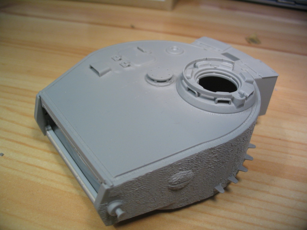

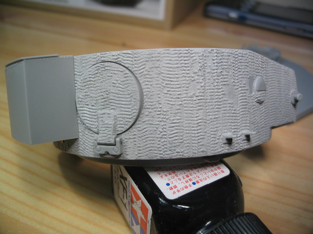

#51
Vladislav Belinski,каким образом Вам удаётся столь реалистично наносить циммерит?
Потрясающее зрелище.Браво!

#52
Влад, классная вещь получается!
Ты верхнюю плиту приклеишь? Жалко такую внутреннюю красоту закрывать навсегда, я думаю было бы приятно открыть и посмотреть еще раз.
Тут у нас выставка в Питере намечается в Военном Коллекционере ( или уже идет), твой бы тигр туда.
А ствол у дрэгона по примеру премиумовской пантеры, дульник пластиковый, думаю он тебе и не очень понравился.
Успешного продолжения.

08.09.09 [12:40]
#54
Какой толщены полистирол использовали для подбашенных ящиков для снарядов.
- shoro
- Откуда: самара
08.09.09 [15:37]
#55
Замечательная работа!
Тема с порожком в башне совершенно верная, но вся фишка в том, что драгон сделал порожек для того чтобы башня фиксировалась на корпусе(но при этом производитель сохранил МАСШТАБНУЮ высоту погона башни) Тоесть низ погона надо сточить ровно настолько, сколько ты добавил вверху.Я может быть ошибаюсь, но погон в башне именно на ширину вклееных пластин толще чем надо.
А в смоле все верно сделано.

#56

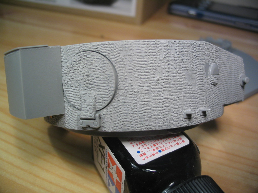

zeuke Wrote:Vladislav Belinski,каким образом Вам удаётся столь реалистично наносить циммерит?
Использую Хамброловскую шпаклевку и Тамийские гребёнки.
Спасибо за добрые слова.

#57
Yuriy Wrote:Какой толщены полистирол использовали для подбашенных ящиков для снарядов.
Пока сделал только один, тот что рядом с мехводом. Борта и задяя стенка 0,5мм (они образуют каркас). Затем обтянул 0,05 мм.

VladL Wrote:Влад, классная вещь получается!
Привет Влад.
Спасибо за отзыв.
Да дульник не очень и всего две насечки, а должно быть 3 через 120 градусов. Но в принципе ствол конечно неплох и такой.

08.09.09 [23:21]
#59
shoro Wrote:Замечательная работа!
Я сами наборы внутрянки пока в руках не держал ни CMK не Верлинден. Но на фото все детали приклеeны прямo к Драгоновской башне и порожек не убран, по крайней мере кольцевой вставки в наборе не видно.
Спасибо за тёплые слова, они вдохновляют продолжать в том же духе, а то постоянно хочется просто заклеить и в конце концов закончить модель.
