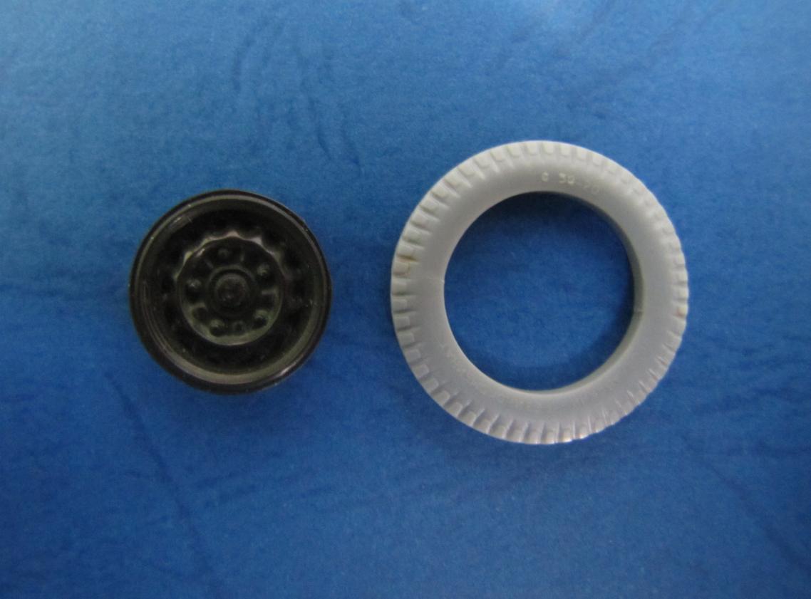

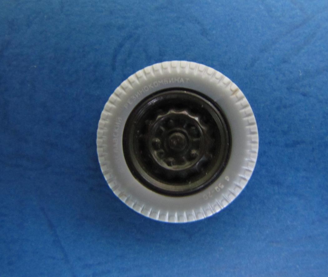

..... заканчиваю колёса , остались колпаки и тут вопрос у меня возник такого рода :
На некоторых фото на колпаке выштампована надпись "ГАЗ" на др."М"
Я так понимаю ..... правильнее мне будет выгравировать "М" ?
М-1 тамия_миниарт
М-1 мастер
