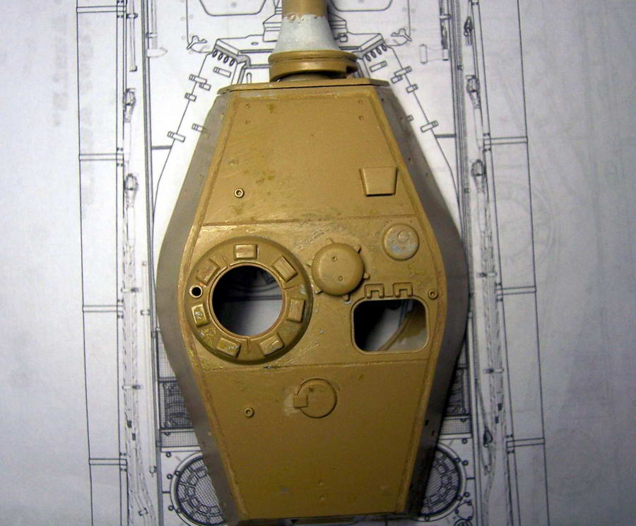

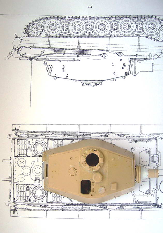

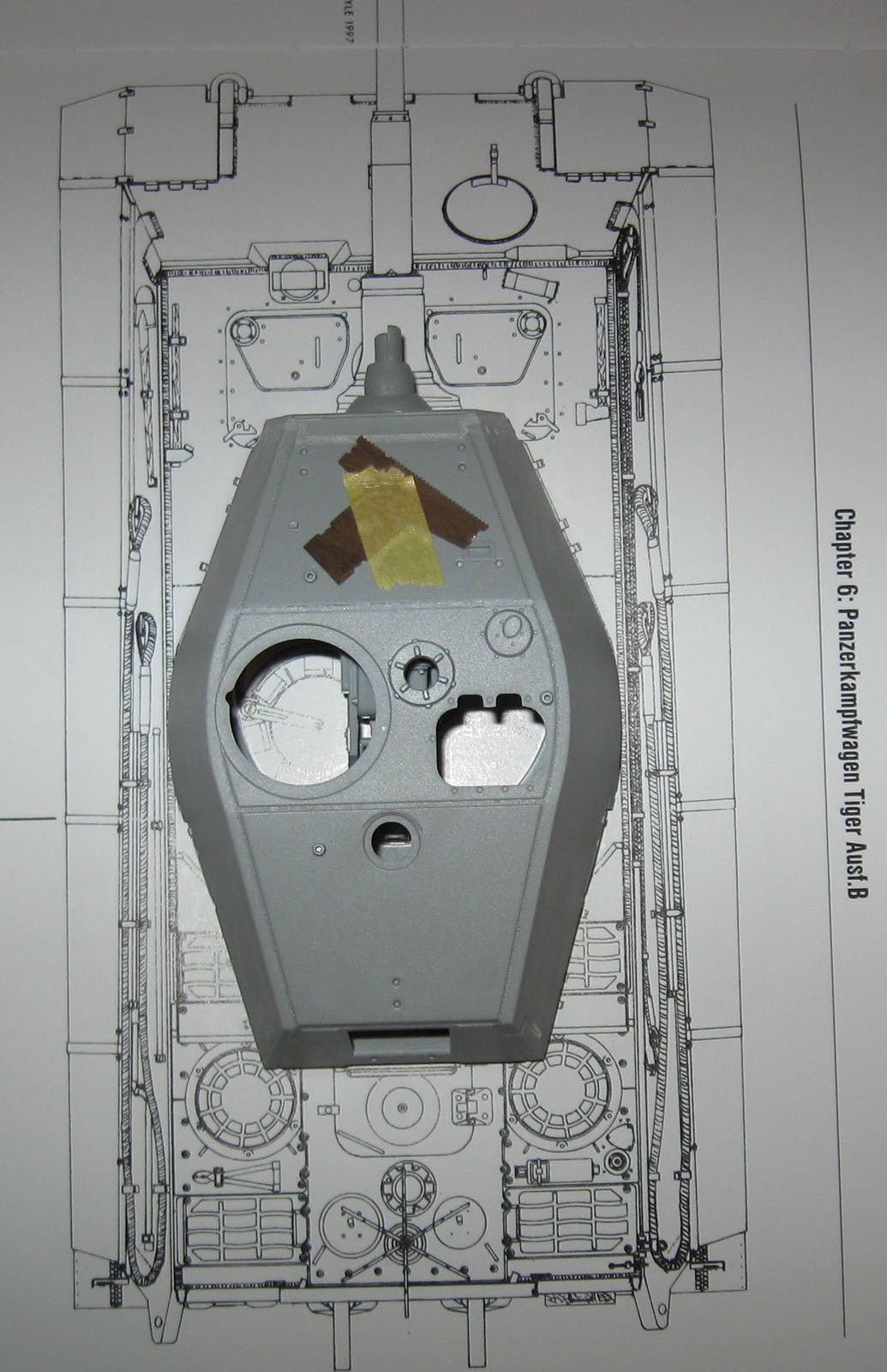

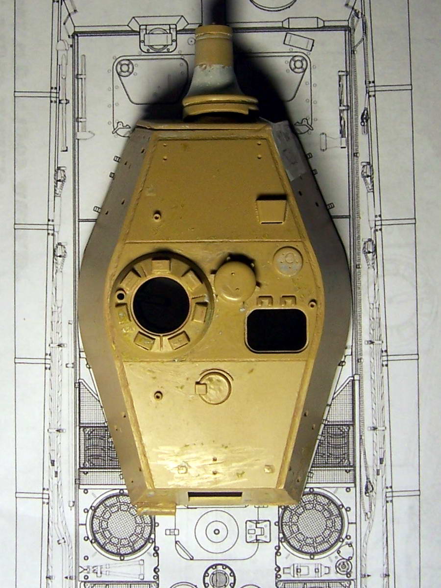

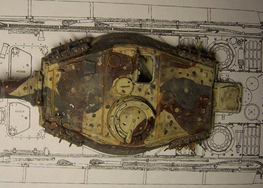

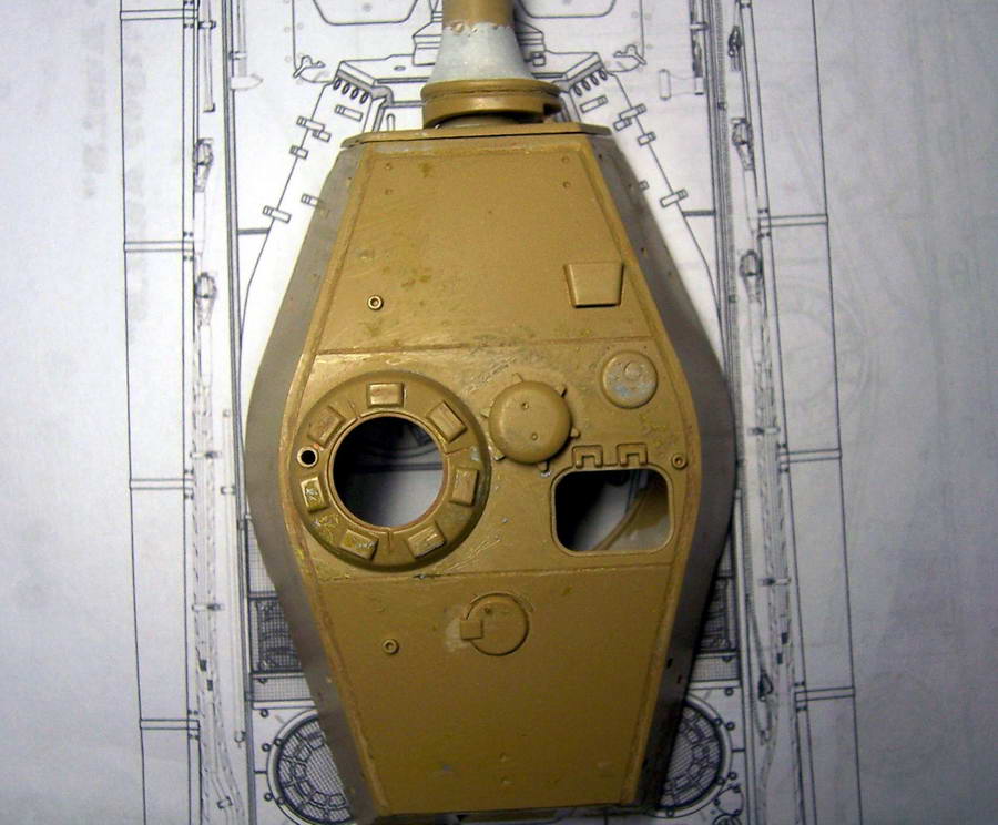

приложил тамиевскую башню к проекциям Вольдемара Тройки. Туда она прекрасно вписывается, проблема только в стыке нижнего листа, он у Тамии сдвинут назад из-за этого не совсем корректная форма кормовой части внизу.
Дрэгоновская башня уже на 1 мм, а влобовой части на 2. При одинаковой длине. Наложил дрэгоновскую башню на тамиевский корпус, башня уже, чем надо.

Alex Volgin Wrote:приложил тамиевскую башню к проекциям Вольдемара Тройки. Туда она прекрасно вписывается, проблема только в стыке нижнего листа, он у Тамии сдвинут назад из-за этого не совсем корректная форма кормовой части внизу.
У меня нет тамиевской модели, а вот так дрэгоновская башня ложится в чертежи Джентса - идеально, за исключением ствола, похоже, он должен быть смещен относительно продольной оси башни.

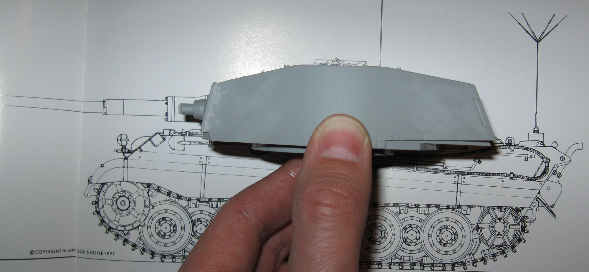

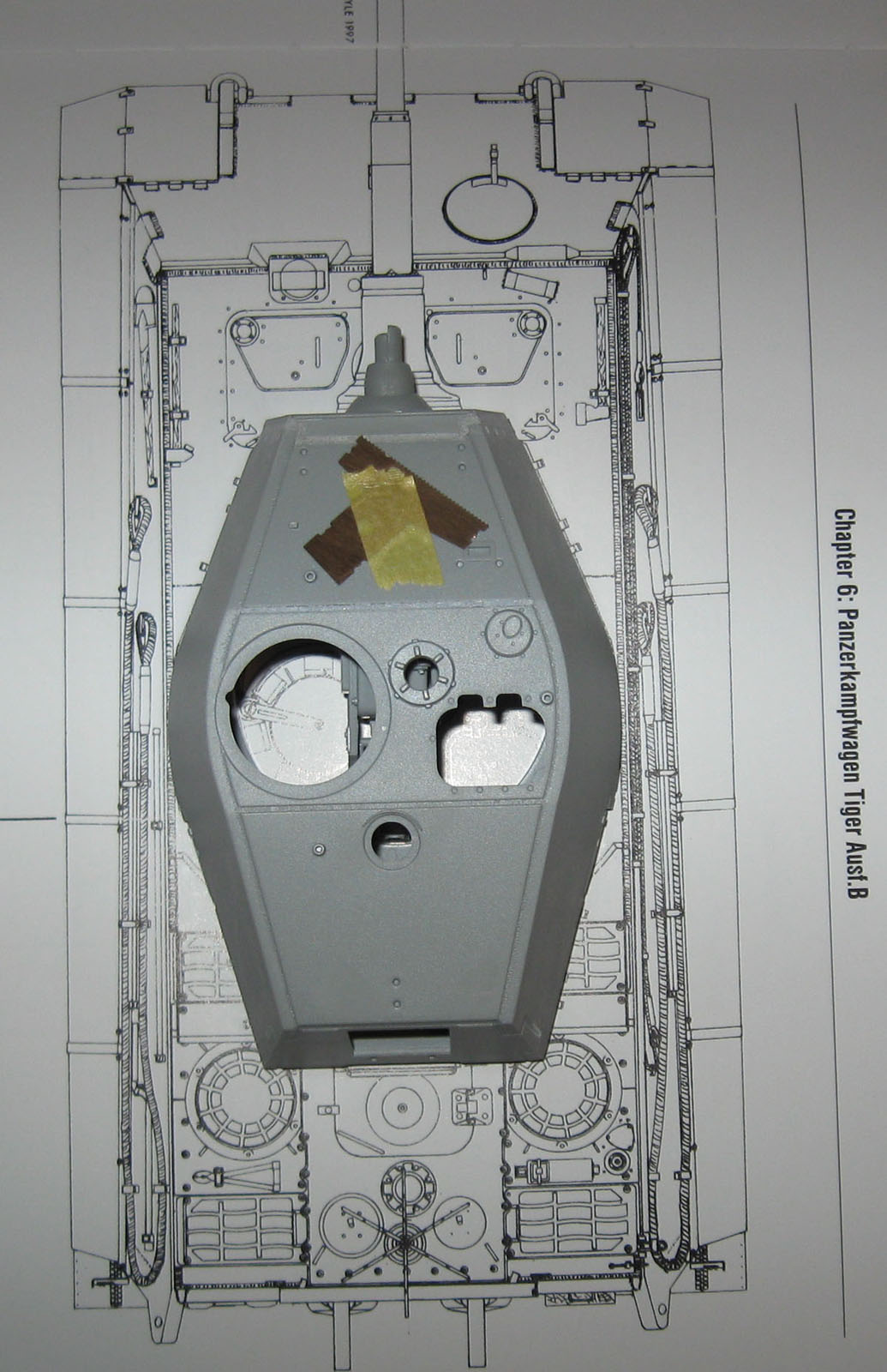

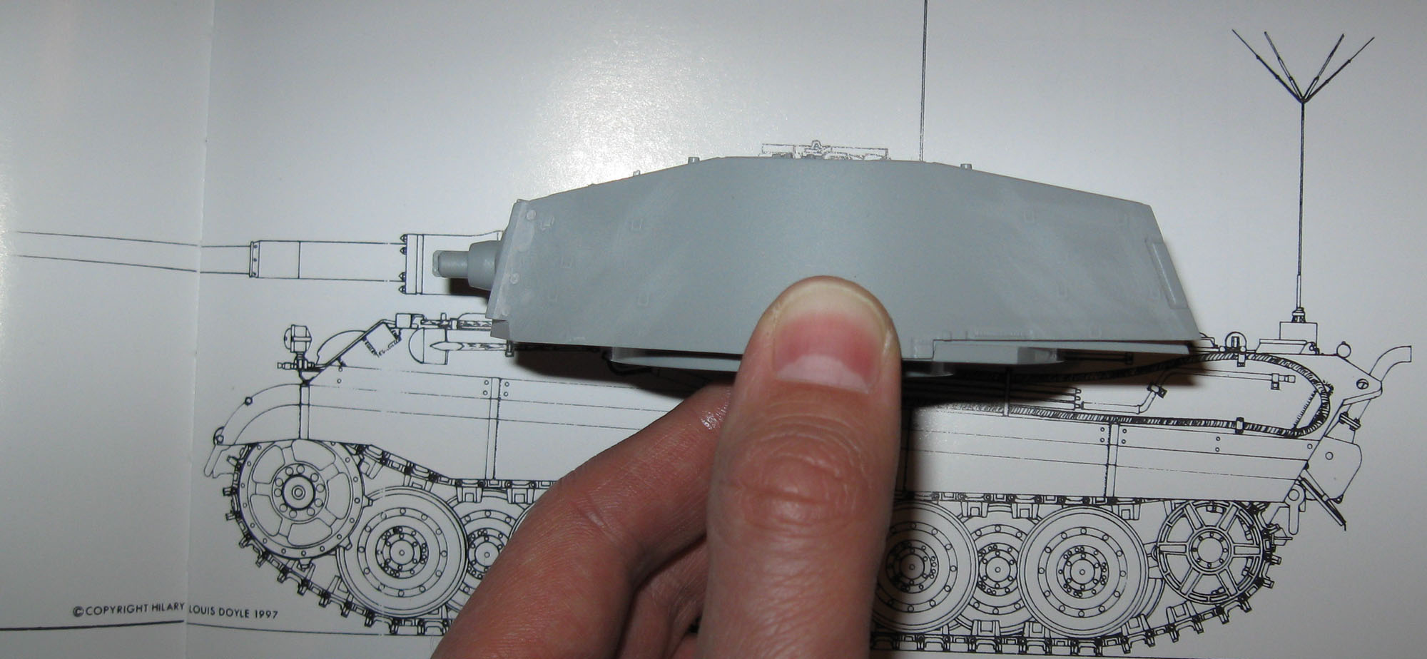

VladL Wrote:У меня нет тамиевской модели, а вот так дрэгоновская башня ложится в чертежи Джентса - идеально, за исключением ствола, похоже, он должен быть смещен относительно продольной оси башни.
Вы таки будете смеяться, но вложив тамиевскую башню в проекции того же Дойла (Germany,s Tiger tanks VK45.02 to Tiger II), увидел, что туда она вообще идеально легла ))

VladL, нужно прикладывать к корпусам. Когда я приложил дрэгоновскую башню к тамиевскому корпусу, то борта башни еле-еле дотягивались до границ верхнего листа корпуса. Т.е. для Тамии башня от Дрэгона не подойдет. Как выглядит башня на дрэгоновском корпусе сказать не могу, т.к. на моей старой модели ее не повернуть на 12 часов

Alex Volgin, VladL, так сразу и возник вопрос - неужто никто не делал замер по реальному танку? Ведь с башней Хеншеля, как впрочем и Порше танки сохранились... Думаю надо в этом направлении двигаться...
А чертежи из книг все разные, и какому доверять, какой автор самый авторитетный?

ryga, ну по двум источникам сошлось, внешне пропорции не нарушены, поэтому заниматься обмером реальной машины особого желания нет(разве что при возможности из интереса)
На этой модели гораздо более заметных проблем, которые требуют лечения. Если честно, то пока не встречал позднюю машину, собранную без косяков, попробую отобразить их в этом блоге.

Не знаю,может мне кажется, но башня от Tamiya все же не идиально входит в чертежи на ваших фотографиях.Широковата все же в передней части и узковата в задней.К тому же переход от передней к задней сдвинут вперед.А вот с Dragon по моему все в порядке.

Vlad ix, ну да, кстати, я тоже заметил некоторую неидеальность на фотках башня-чертеж.
Alex Volgin, может сточить чуток по 0,5 мм с каждой стороны (благо толщина пластика позволяет), все же как то понадежней будет, что ли?

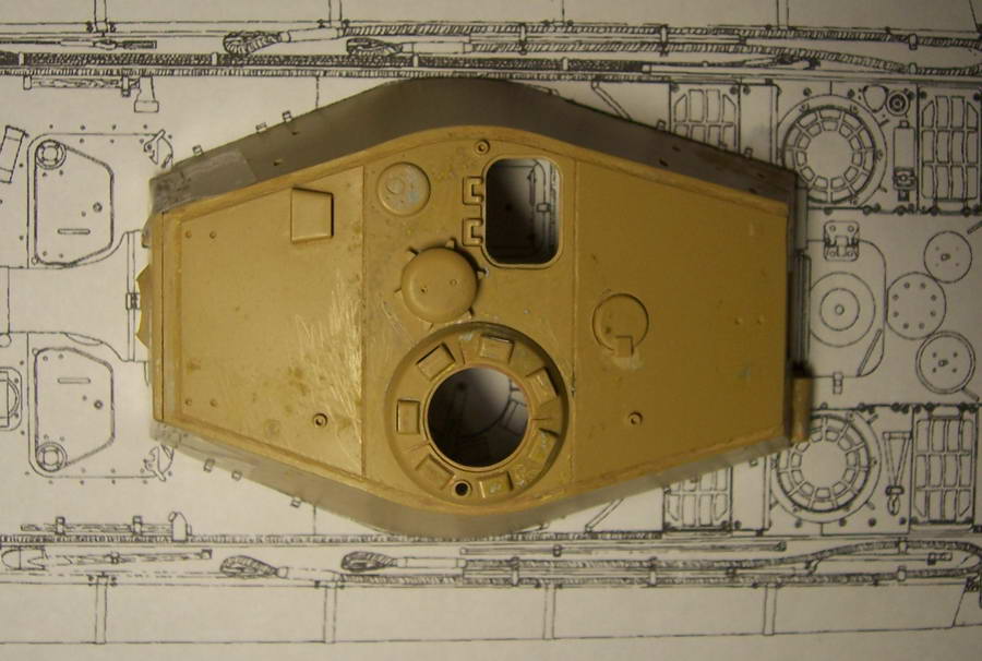

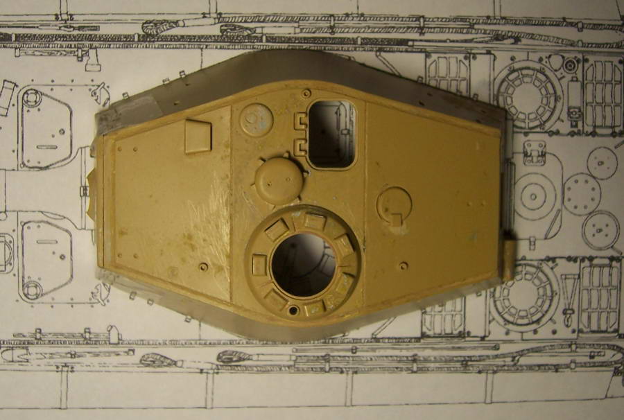

Вот башня от Тамии и от Дрэгона на одной и той же проекции. Мой итог - у Тамии нужно сточить по пол-миллиметра в нижней части лобового листа. Именно на столько она не вписывается в проекции Дойла. Также порядком работ предстоит по крыше, но это все потом. Пока же ванна и ходовая.
да примерно с одинаковой долей погрешности входят они в эти чертежи
ИМХО это очевидно
видимо, при сложной геометрической форме обоих предметов, эта разница между ними в 1-2 мм теряется при попытке совмещения с плоскими проекциями
(так бывает, замечал на других моделях)

Kas, в принципе, визуально диспропорции не наблюдается, плюс еще погрешность проекций следует учитывать. Поэтому я не считаю ни одну из башен косячной, просто слегка подточу лобовой лист у Тамии.
