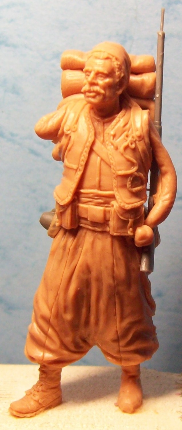

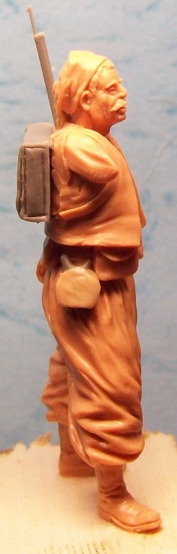

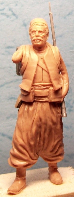

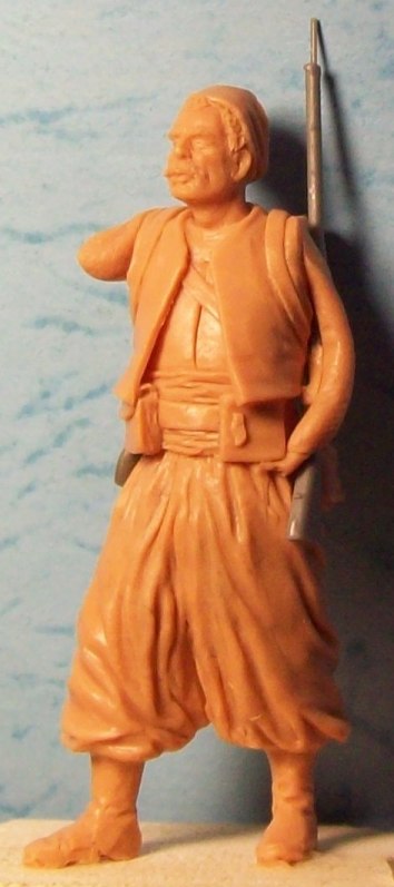

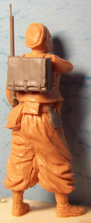

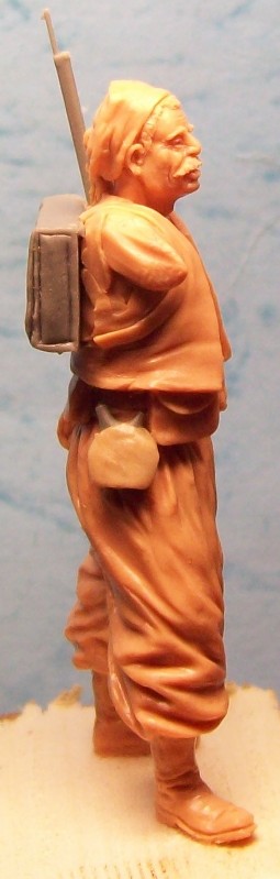

Незнаю-заказчица картинку дала и просила один в один сделать.Картинка без подписи была.Скачивая давеча серию фот по первой мировой/любимая тема/ наткнулся на вот такое симпатичное фото.Захотелось изваять нескольких зуавов для Мастерклуба.Начал вчера с горниста.Вот сам процесс.Закончу видимо сегодня.Снаряжение и оружие Мастерклуб.1-35
мерцающий
28.03.10 [10:06]
#43

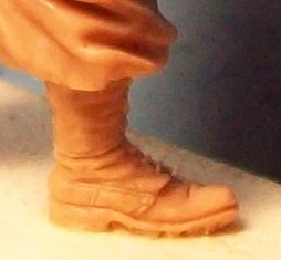

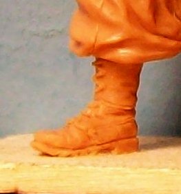

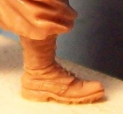

переходим к ботам и гетрам

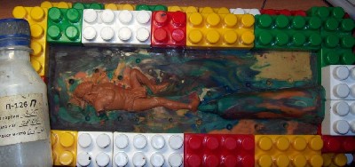

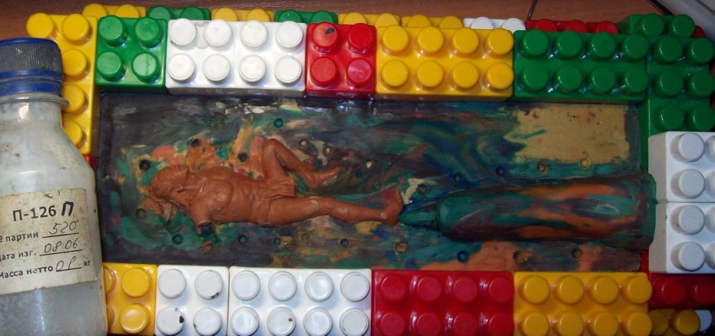

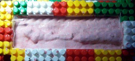

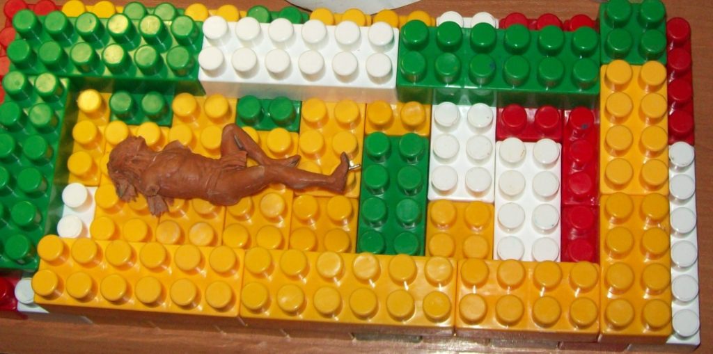

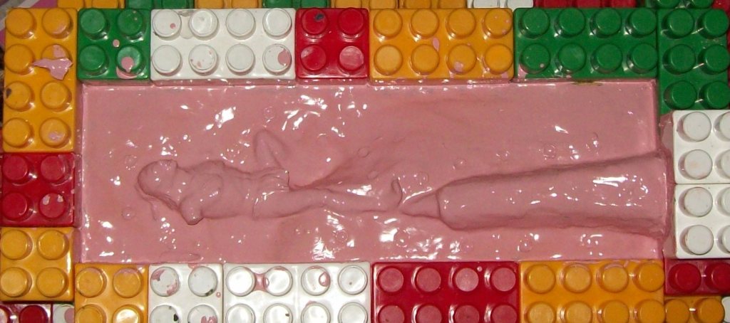

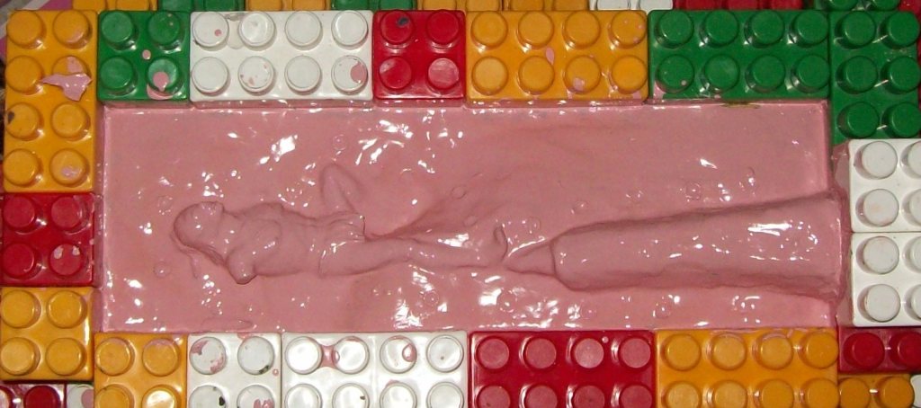

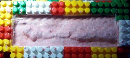

поставил фигуру пару часов отстоятся-глаз замылился и предлагаю поиграть в конструктор.Вобщем ничего нового не покажу но может кому-то что-то пригодится.Многие при формовке добавляют выпоры-я этого на размерах 90мм не делаю.т
из набора конструктора делаю подложку и борта которые можно по необходимости наращивать
мне больше нравится детский пластилин-он мягкий-удобно пользоваться.по краю фигуры делаю замки.Литник-толстый с резким переходом на более тонкий.Сделано это для увеличения давления и кроме того толстая часть одновременно выступает в роли шлакоуловителя.На
резина-лепта 106-состоит из трех компонентов-собственно резина-отвердитель и гидрофобизатор.резина имеет пастообразную консистенцию.до нужного состояния разбавляется бензином Калоша.Следует делать ее немного гуще требуемой консистенции.Далее добавляется г
время до схватывания-около часа.наносите второй слой-ждете пока материал не начнет липнуть-после чего укладываете бинт и кистью или ватной палочкой прижимаете по всей поверхности.далее заливаете третий слой.

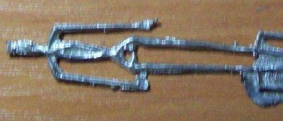

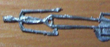

-фигуры делаются на арматуре-литом скелетике.у каждого скульптора они разные-не смотря на один масштаб.что бы не было разнобоя-лучше использовать их одинаковые.Блескин выделил мне несколько в 1-35 и 1-30.я растиражировал и пользуюсь
можете выложить фото скелетов? хотелось бы посмотреть..
soldger
29.03.10 [19:10]
#48
Да интересно про скелетов
мерцающий
30.03.10 [05:11]
#49
скелеты-вот такого образца.иногда мешающие руки отрезаю-на место ставлю после того как туловиже будет готово.далее по зуаву.

Игорь, форму вы делали под литье металла?

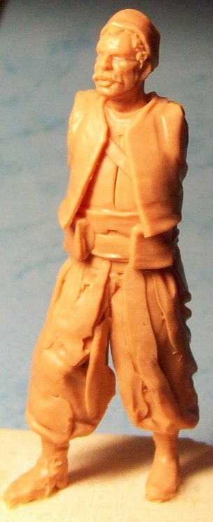

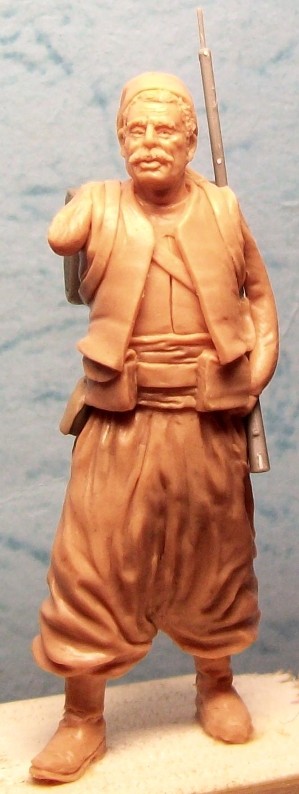

мерцающий, какой симпатичный зуав. Кстати, фигурка 2 в 1. При желании ее можно покрасить и под алжирского стрелка. :)

по порядку.форма под литье металла-показ приостановил так как не заметил интероеса.что бы пластика ложилась на каркас-намажте немного суперклеем подождите пока чутьт подсохнет и вперед.Модели Блескина я видел и из запекаемой и из двухкомпонентной.

Форму в гипсовый "саркофаг" перед литьем ложите? как лепта-106 темпретуру держит?
Прошу прощения за обилие вопросов :)
мерцающий
30.03.10 [13:21]
#55
да-в гибс.если есть интерес- завтра продолжу показывать.Лепта температуру держит идеально.до 500 при кратковременном нагреве.

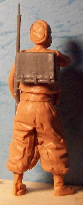

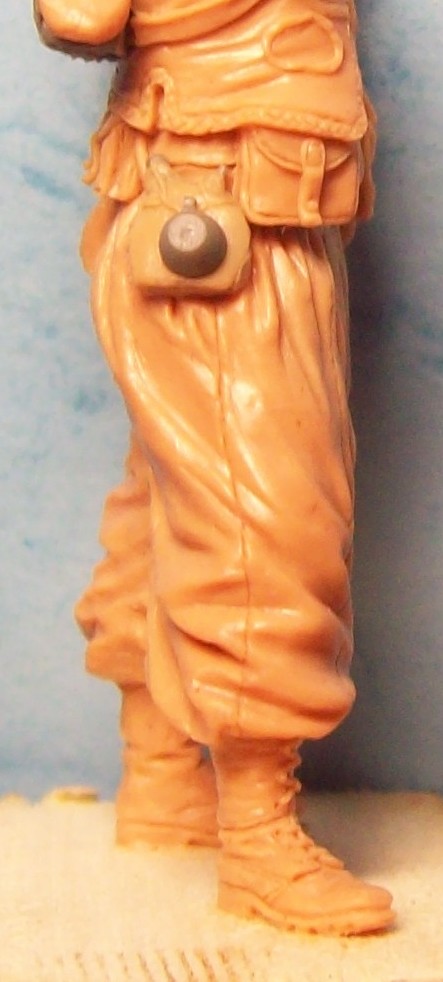

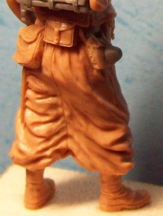

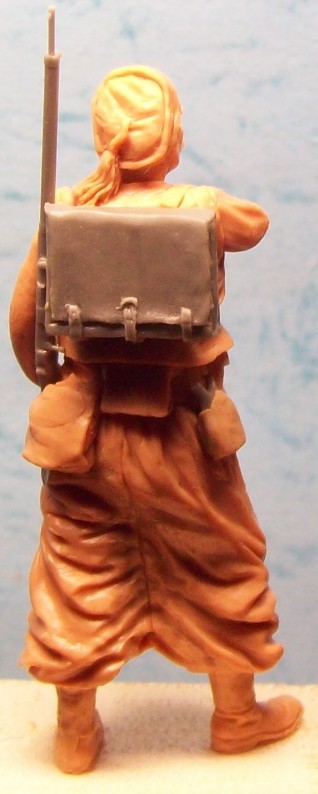

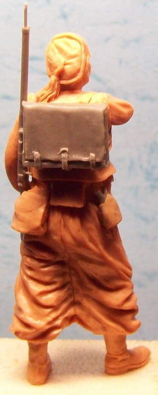

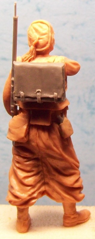

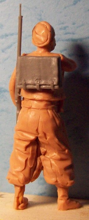

мерцающий, может стоит добавить штанам объема сзади?

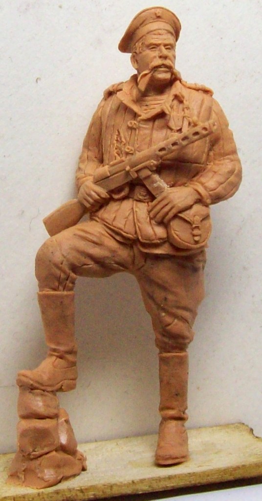

мерцающий
30.03.10 [16:05]
#60

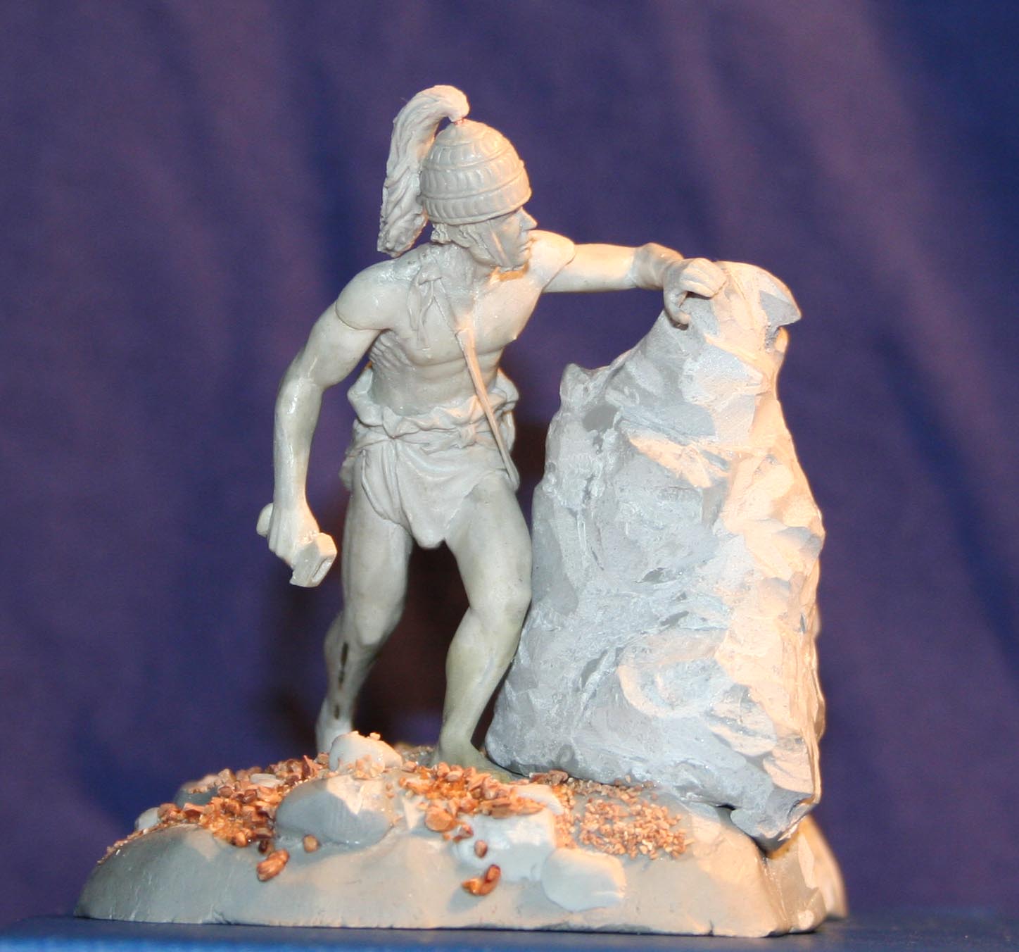

Вопрос со штанами пока открыт.фото дает не совсем верное представление.вот-с другого ракурса.Вполне вероятно что придется добавлять.Ну и еще одна фигура 54 мм.
