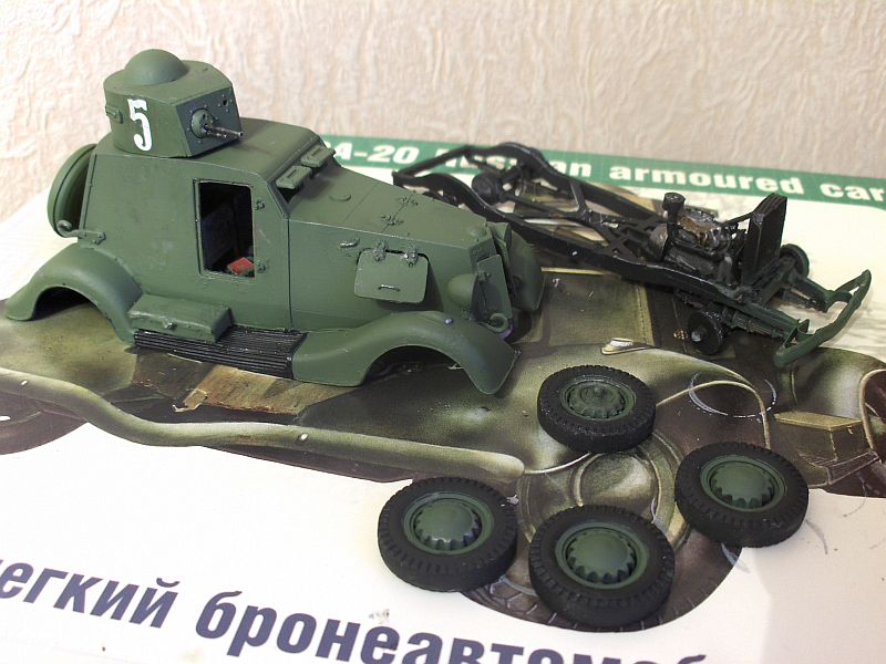

Ну вот и продолжаем.
"Глазки" открывать пока рано, впереди еще много чего.
Мотор покрасил по фотографии Газ-М.
Одно колесо (колпак реально утерян из коробки) сделал скомбинировав шину Алан и часть смоляного диска - пусть один колпак и тут потерялся.
Фото этих БА с колпаками - в природе есть. Правда, все больше на 41-42 гг., дальше самих БА-20 меньше и меньше.

.... а чем красили Константин , какой краской ?

Тамиевская эмаль. Смесь ИксФ 61, 26 и 49. Подгонял цвет примерно по вклейкам книге "камуфляж красной армии" и некоторым фото. Развожу обычным 646 без проблем.Старался идти от темного оттенка к светлому изменением пропорций краски, чтобы более светлый был на освещенных местах (купол башни, верх крыльев).
Освобожусь, буду грязнить и пылить.

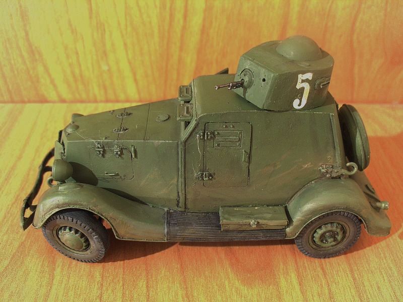

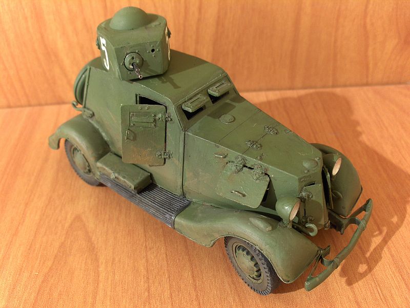

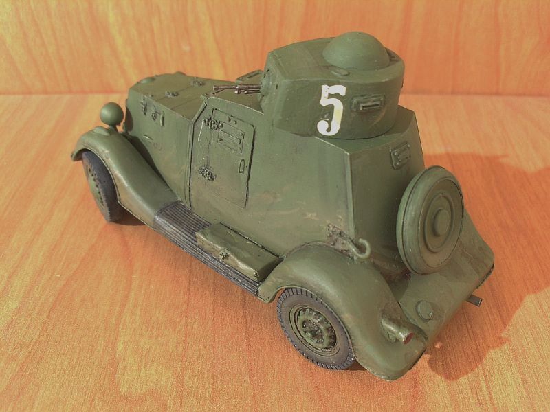

Бейте меня тапками!
Я его слепил, из того что было.
Пока машина такова. Позже немного "подсолью с фоном" лессировками и т.п., готовлю романтичную виньетку - мой суровый ответ Диме Бучельникову.

Константин Чиганов, не, тапки тут, ИМХО, не пригодятся, да и жалко их
В целом - мне оченнь понравилось. Как-то гармонично всё, нет ни переборов, ни каких-то недоработок. Попылить бы крылья побольше, но это, как я понимаю, ещё впереди.

Очень классно ! Обычно у меня это конечный результат (на такой стадии )
а у Вас еще продолжение ... удачи !!!

Костя, реально классный броневик! Мне очень нравится!
Но ещё есть ещё где развернуться в плане сколов, подтеков, грязи и прочего. Хотя это дело на любителя - если перестараться, то может пострадать реалистичность.
Можно припылить раму и бампер спереди - это низко расположенные и очевидно пылящиеся части.
Ещё такой момент - корпуса фар изначально были черные глянцевые и на танках и на БА - на некоторых Е-бейных фото это хорошо видно. Хотя, раз машина на 1943, то наверняка она пережила и ремонты и перекраску, так что и так вполне нормально.

Присоединяюсь: моделька симпатичная, на дрова уже не похожа. Из табуретов: все таки петли... Мне кажется там немного неаккуратно был нанесен клей...Думаю это уже проблематично исправить, ну и волоски удалить, это проще.

Константин Чиганов, Костя, я вот и нифига не понимаю в матчасти и поэтому заранее склоняю голову перед трудом моделиста:пилил, шкурил.
Молодец, короче.
А вот окраска меня всегда возбуждает
У тебя на последней фотке какие-то розмазни по левому борту...Непорядок. Убери.
Ну не смотрятся они...
За виньетку готов (я очень люблю смотреть качественные вещи).
Авось и у меня (если сложится,щас идет взаимное "принюхивание"
), то - отвечу. Только в моей виньетке не будет никакого романтизьма. Голая эксперементальщина.

Устыдили-застыдили
Постарался поправить петли и убрать волоски. Покрасил фары - пусть уж как с завода. Грязь по борту - у меня на живую машину точно так, полосами, ложится, но все равно подкорректирую.
Теперь уж виньетку выставлю в галерее на сайте, надеюсь, заглянете. Там и запылю как след.
Опять же по сколам и потекам - смотрел немногие свои фото - там броневички довольно ухоженные. Разве что крылья мяли - и у меня немного есть. В общем, и логично - потеков соляры быть не может, в РЕАЛЬНУЮ такую грязь не сунешься особо, не Т-34, да и служили они все больше как штабные/командирские (в 43 г. уже были более подходящие машины для разведки, типа 4х4 вездеходов М 3 Скаут/БА-64), ну и с пехотой не наступали.
Всем успехов и процветания

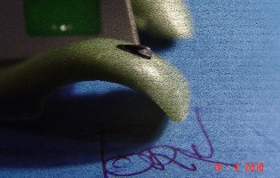

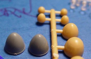

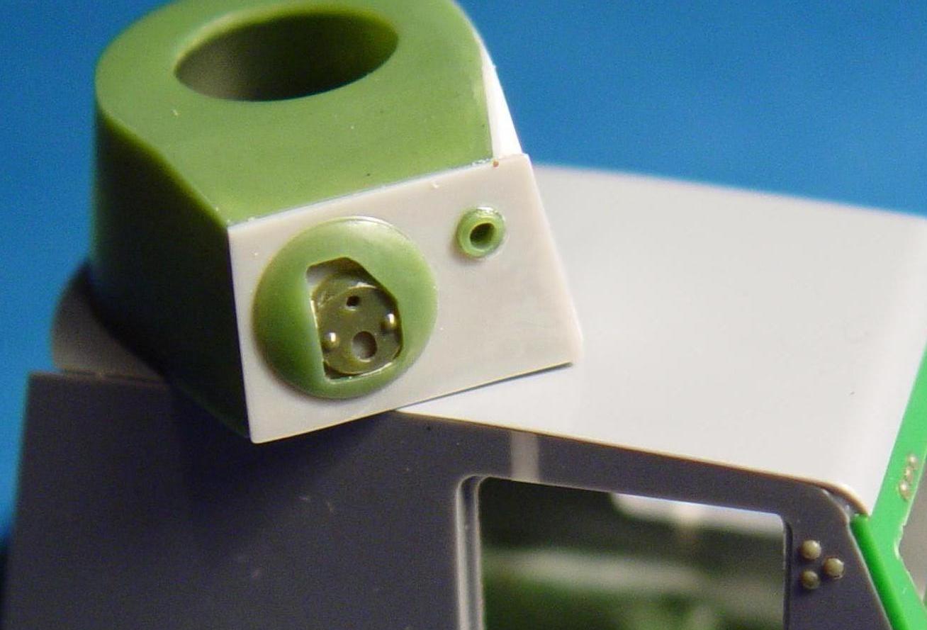

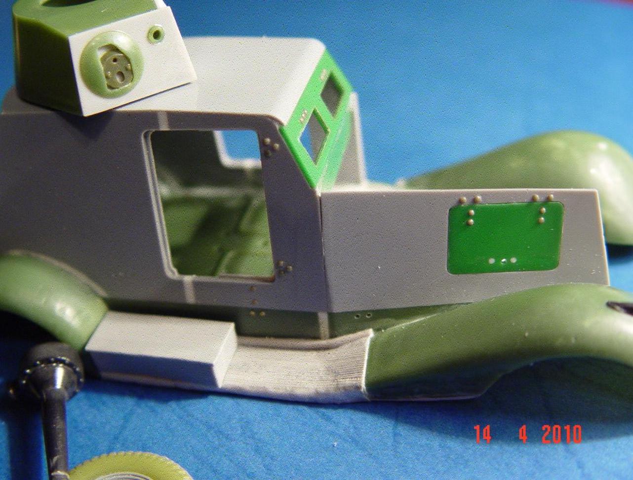

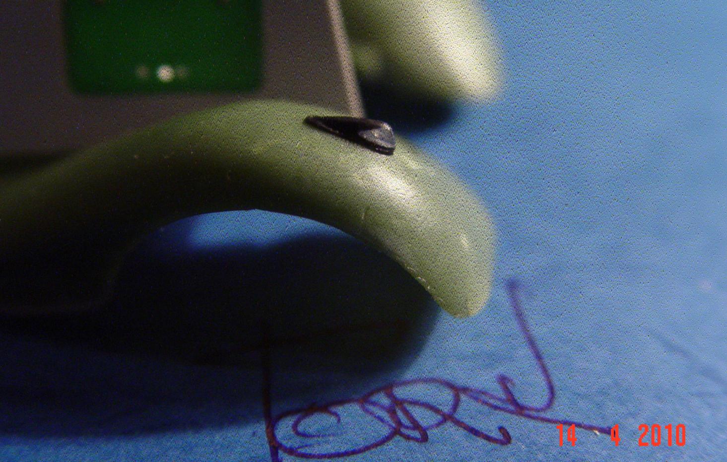

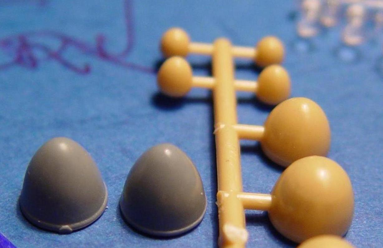

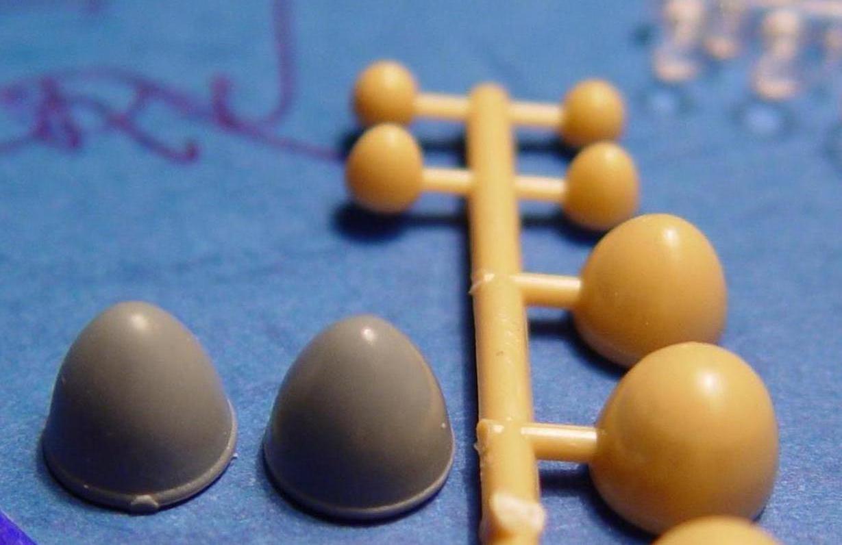

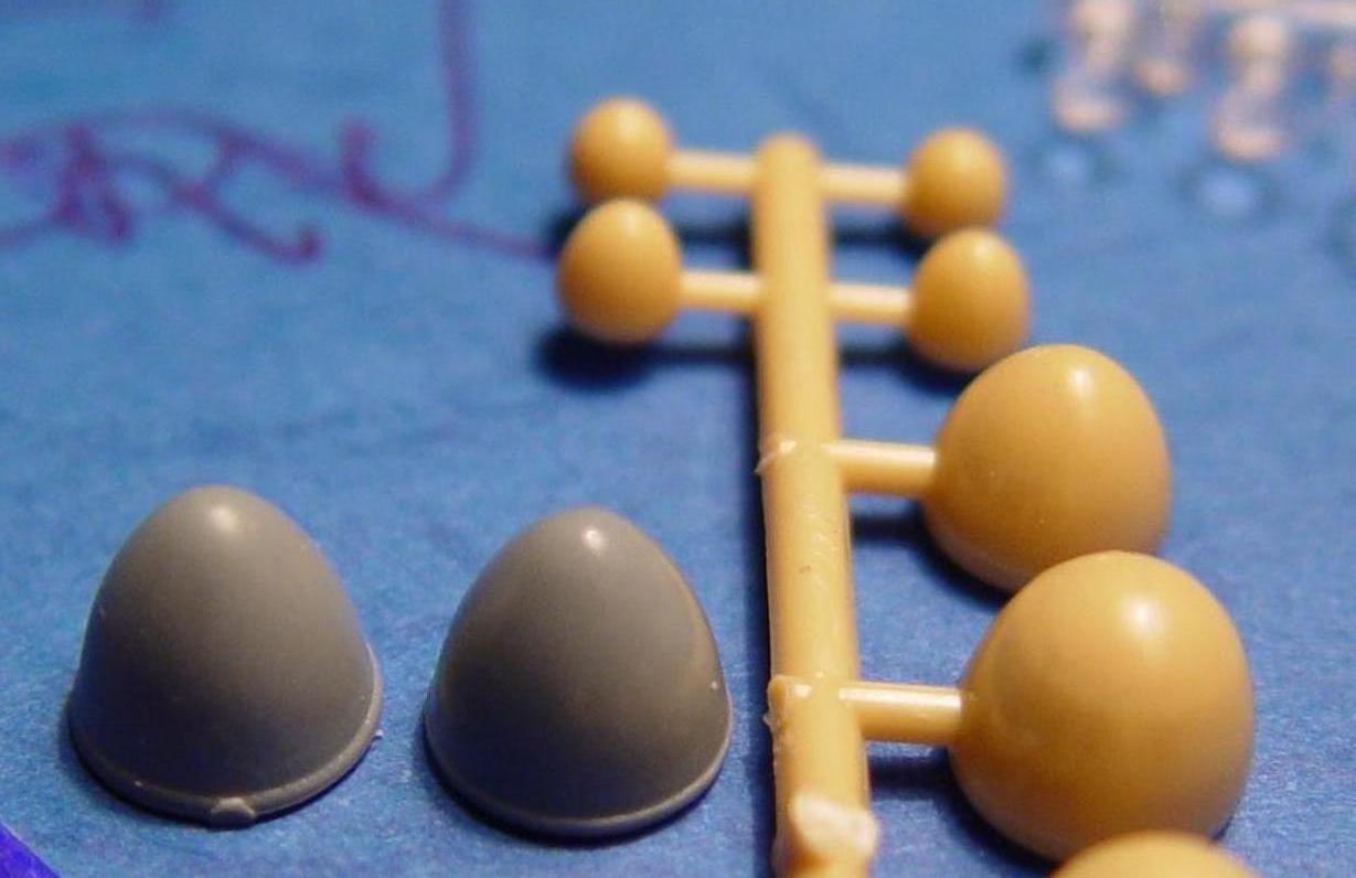

…. не лёгкими движениями руки дрова постепенно превращаются в модель )
0сновной массив практически вывел , самое время уделить внимание мелочёвке :
Фары - фары Эльфа, как раз не подходят…. ни самые большие из набора в 35, никакие !
У Эльфа не верна конфигурация корпуса фары в принципе! Более правдоподобно она выполнена , как раз у “Cтарта ” (фото 1 )
Боковые фонари на крыльях – выполнены не верной конфигурации и значительно переразмерены …
Было настроение врезал стеклянный литничёк , собственно как оно и должно быть ( фото2 )
…..да и вообще – за всё время сборки ещё не попалось ни одной детали , которую срезав с литника и зачистив можно было бы ставить на модель
Так , неприятным открытием стала асимметричность башни !
С одной стороны , оно и логично …… но сюрприз , и я так , понимаю не последний………

TORK, Уважаю ваш труд (с)
А фару эльфа можно исправить, нужна только эпоксидка или долепить её. Но самое главное что фары эльфа покупают за их отражатели - у "Старта" внутри места хватает? А то можно было бы бурчиков доработать до нужной толщины и сделать конфетку =)

Night flight - спасибо )
Всё абсолютно верно - именно так у меня и будет !
... а про Эльф - я Константину Чиганову писал
См. пост № 40

...у "Старта" внутри места хватает? А то можно было бы бурчиков доработать до нужной толщины

TORK, красиво получается.
А можно подробности изготовления габаритных фонарей?
