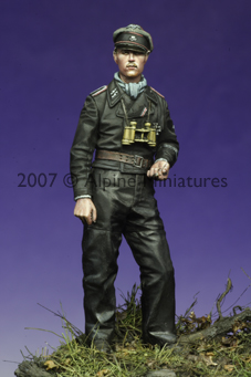

Micky, форма выглядит не черной, а серой.
Как представитель "позиции "американо-испано-лубочной росписи" и "жуткой американо-испанской пыли в глаза" Келвин Тан учтен?
Если да, то вот его роспись (подозреваю у вас это фото есть, но на всякий случай):

Micky, Анар, (если позволите, то на "ты"), форма действительно выглядит какой-то серой, изрядно полинявшей, что-ли. Но все равно работа с чёрным улавливается, да не только с чёрным, а со всеми тёмными цветами. Спасибо большое за работу и терпение, реально некоторые аспекты работы пересмотрел для себя. :D

Hinguy, Calvin Tan учтён, но и свои личные взгляды тоже не забыты. Униформа серая, за счёт экстремально низко опущенной лампы холодного дневного света и макро. На самой первой фотографии, есть законченная фигурка (справа которая). Я приносил её на награждение DISHow 2009 и все кто её повертел в руках, потом подходили и говорили - Анар, тебе не кажется что слишком темно?
Кстати если смотреть работы не на малюсеньких фотографиях сайта производителя, а непосредственно WIP`ы.
У Tan`а униформа тоже серая.

Никифоров Андрей, да странно если бы вообще у кого-либо из западных мастеров было бы иначе. Если при макро, с максимально приближенным освещением, фигурка выглядит именно чёрной с еле заметными высветлениями, то в жизни это невыразительное тёмное пятно уже на расстоянии вытянутой руки.
