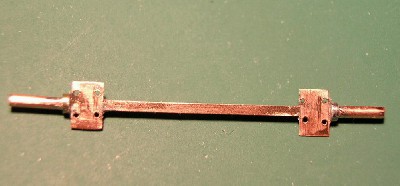

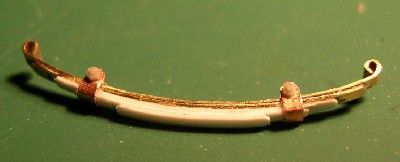

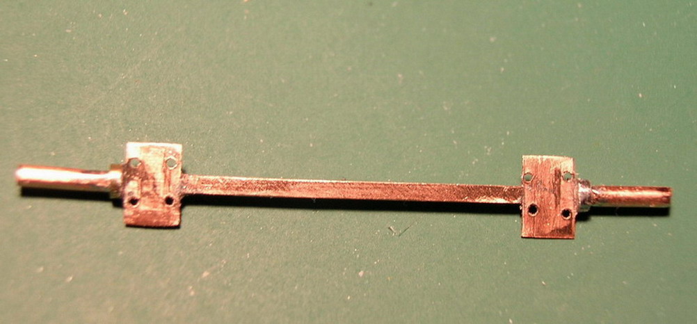

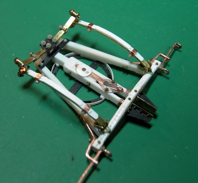

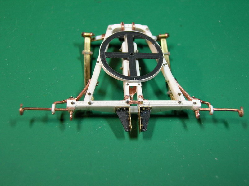

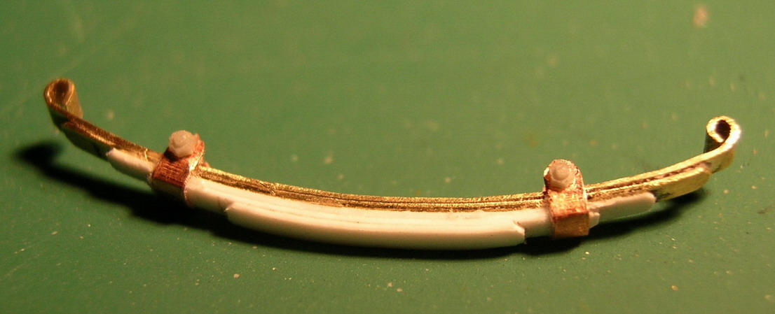

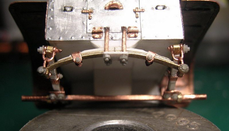

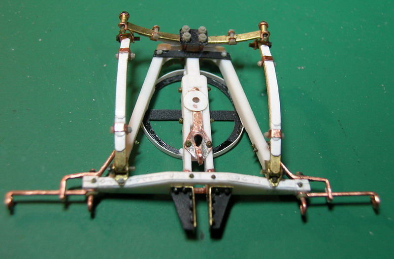

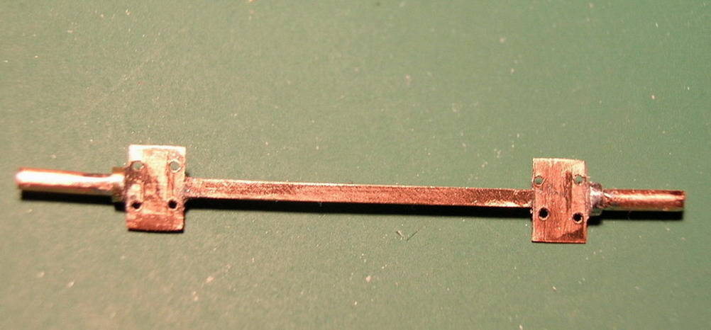

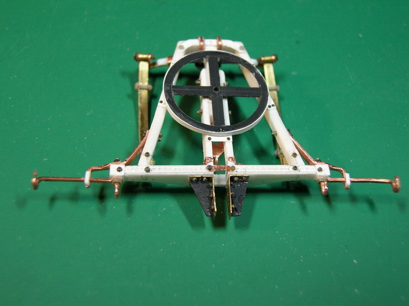

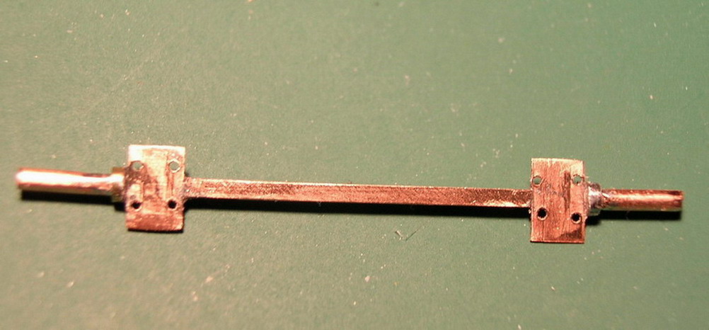

Итак продолжим. Из медной проволоки проковал оси и припаял к ним площадки для крепления продольных рессор.Собрал 6 рессор. Из полистирола склеил поворотный круг.
Войцехович
Откуда: Брянск
28.01.11 [18:43]
#45

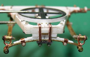

На раму передка установил две продольных рессоры и поперечную. Приклеил поворотный круг.
Войцехович
Откуда: Брянск

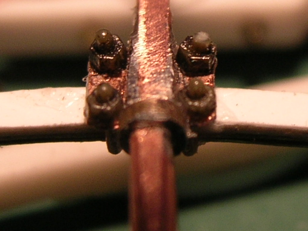

28.01.11 [18:51]
#46

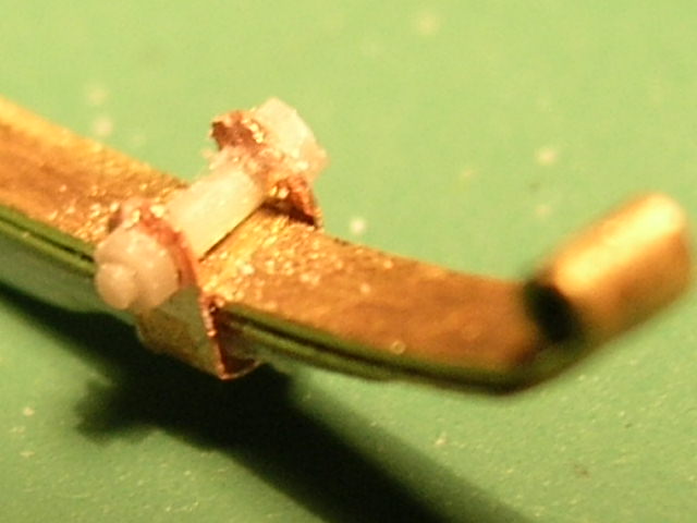

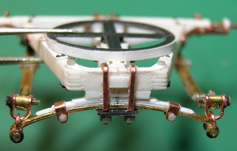

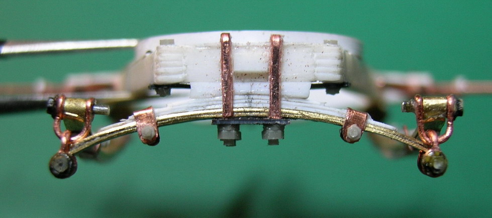

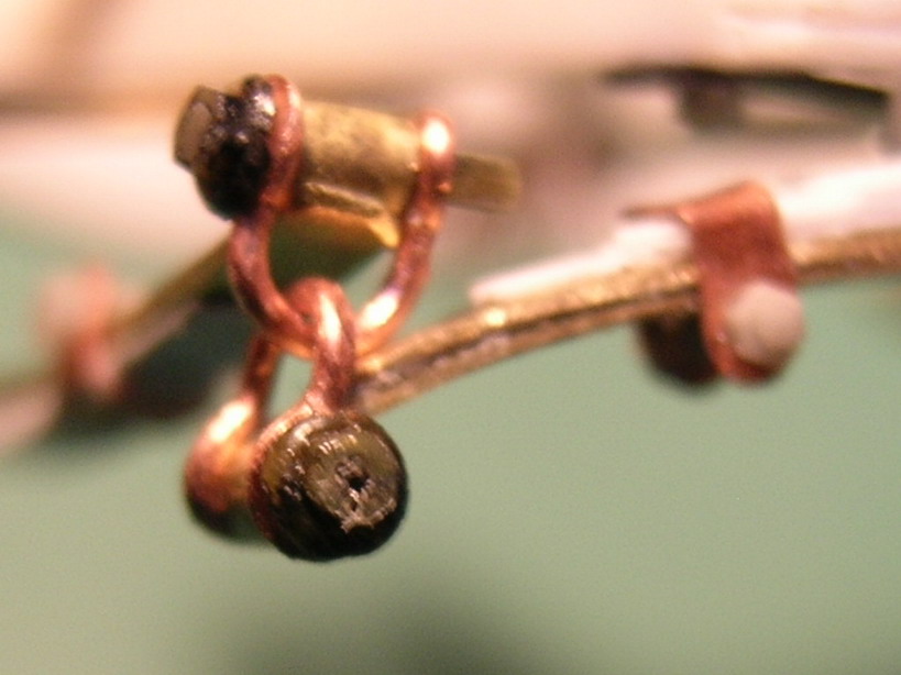

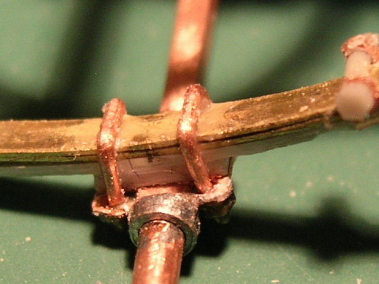

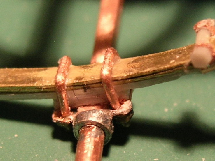

Праочка фрагментов. Крепление продольных рессор к оси и к крепление продольных рессор с поперечной рессорой.

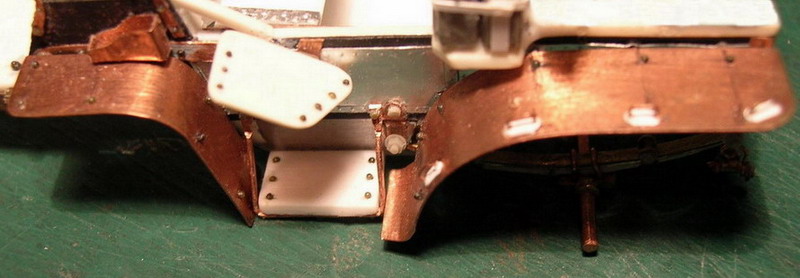

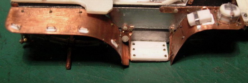

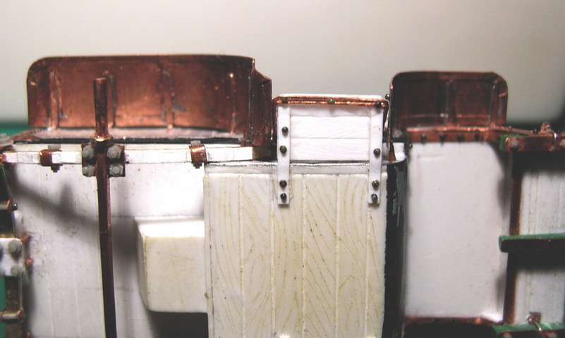

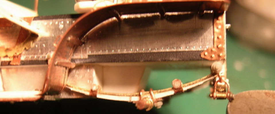

#48

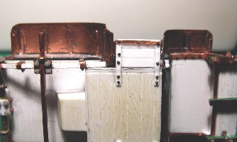

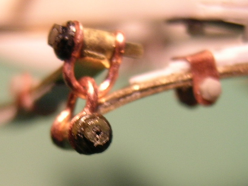

Спасибо Алесандр. Вчера вечерои и сегодня днём основательно поработал. Поставил ось и рессоры заднего хода. Из медной фольги согнул крылья и припаяв к ни кронштейны из медной проволоки установил на корпус. Подножки вырезал из полистирола и тоже установил на кронштейны из проволоки.На правом переднем крыле размещены маслёнка и тормозная колодка. С левой стороны над подножкой установлено откидное сиденье для заряжающего, уже по боевому. На крыльях также поставлены скобки для крепления брезента или маскировочонй сети.

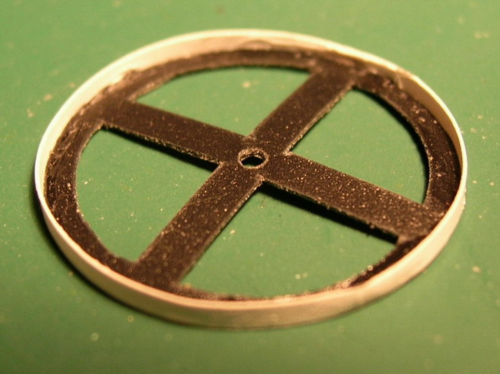

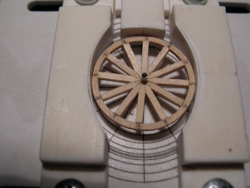

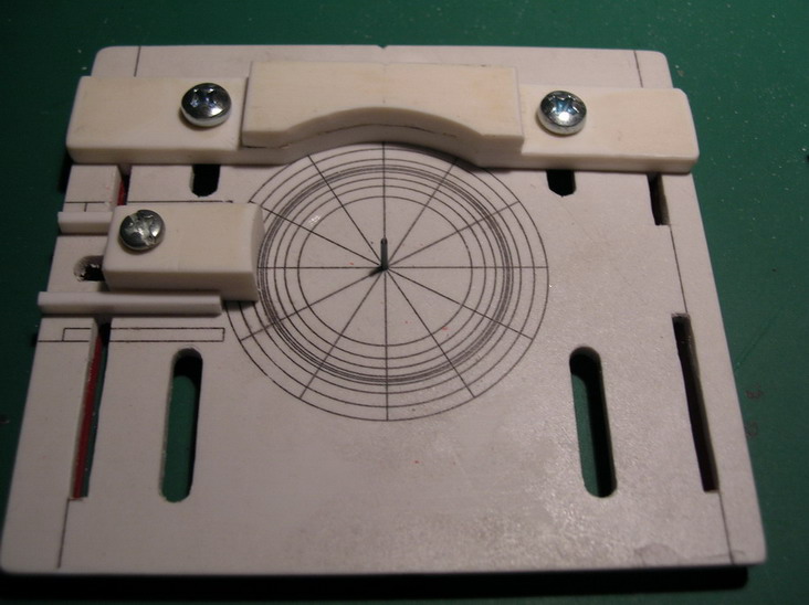

#54

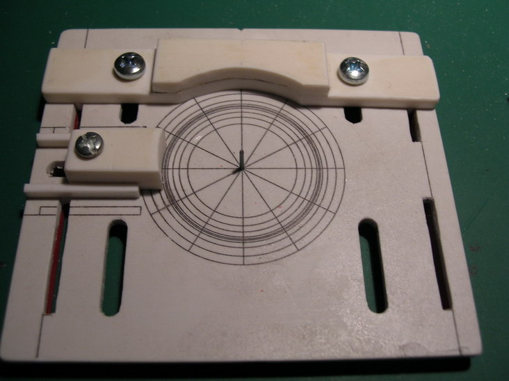

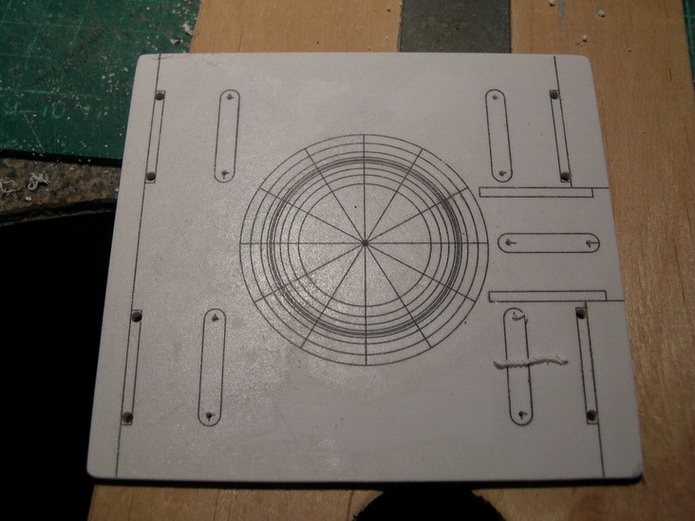

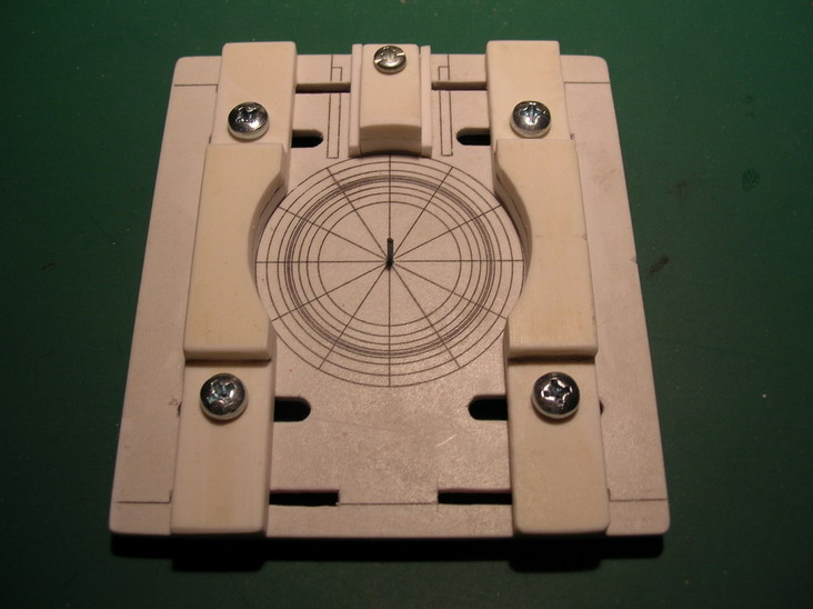

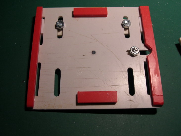

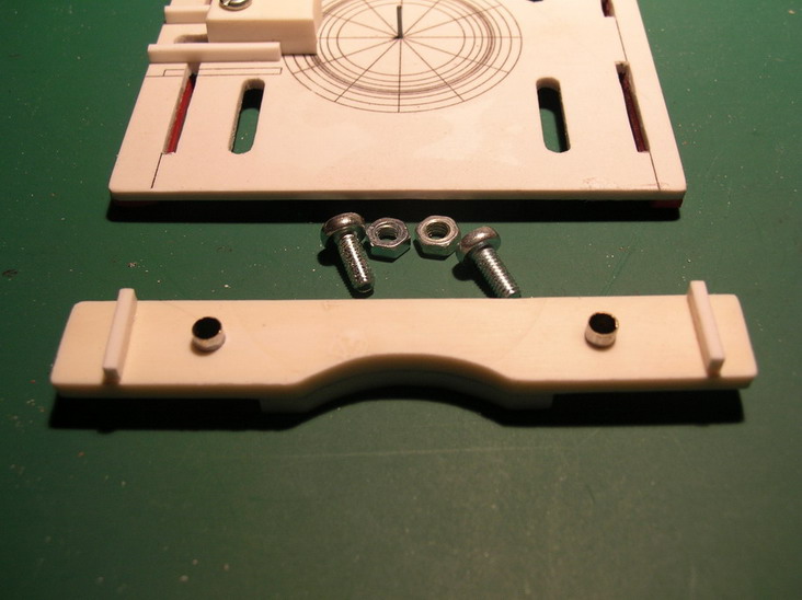

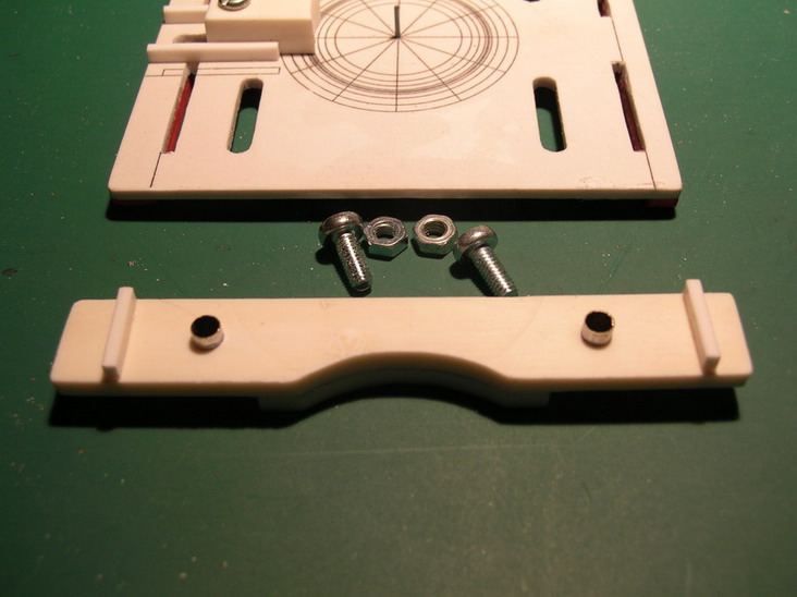

Продолжим мучение. Для начала показываю "стан" для сборки спицевых колёс. Сразу скажу, я не претендую на то, что это крайняя конструкция. Может кто придумает получше. Диаметры на основании начерчены с учётом основных диаметров колёс принятых в русской артиллерии. Иные можно делать подкладывая распечатку внизу.
Войцехович
Откуда: Брянск

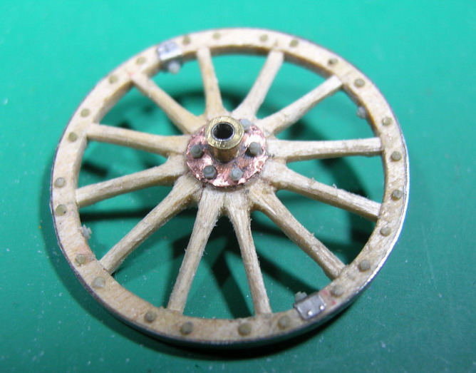

01.02.11 [21:37]
#55

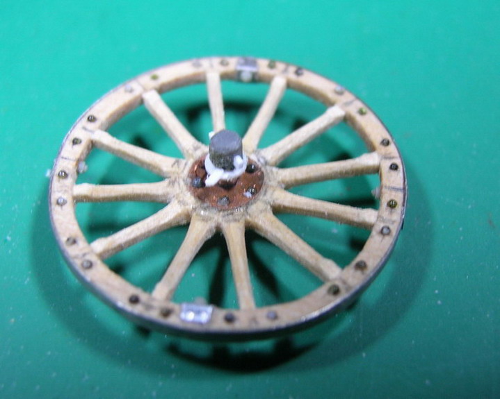

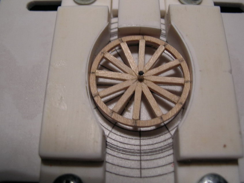

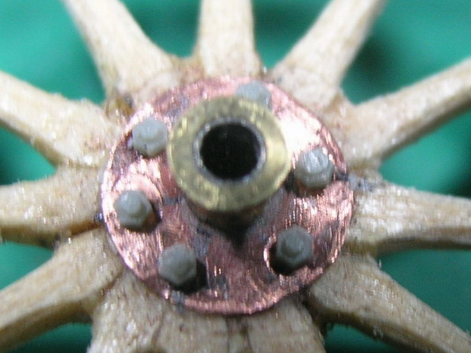

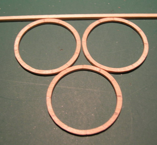

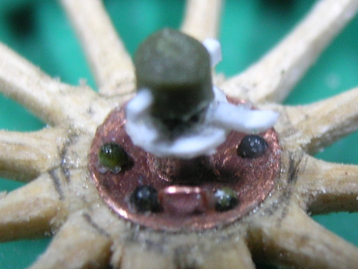

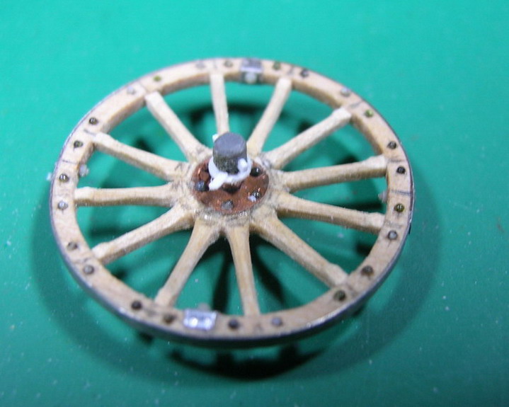

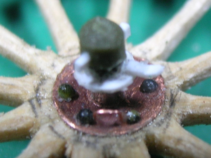

А теперь собственно о колёсах. Напилил их пластинок берёзы 4 обода и напилил лапши для изготовления спиц. Из медной фольги набил шайбы для ступиц, сами ступицы выточил из латуни. Сразу приклеил заднюю (корневую) шайбу. На неё будут укдадываться спицы. Ступицу ставлю на ось "стана", прижимами по диаметру выставляю и зажимаю обод. Под обод подкладываются пластины по размеру равные разнице по высоте между корнем ступицы и внутренней плоскостью обода. Ну и далее вклеиваю спицы. Затем приклеиваю переднюю шайбу, обрабатываю кромки спиц и.д. Получаю 4 колеса.

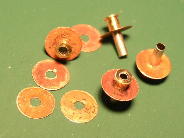

Войцехович
Откуда: Брянск
01.02.11 [21:39]
#56

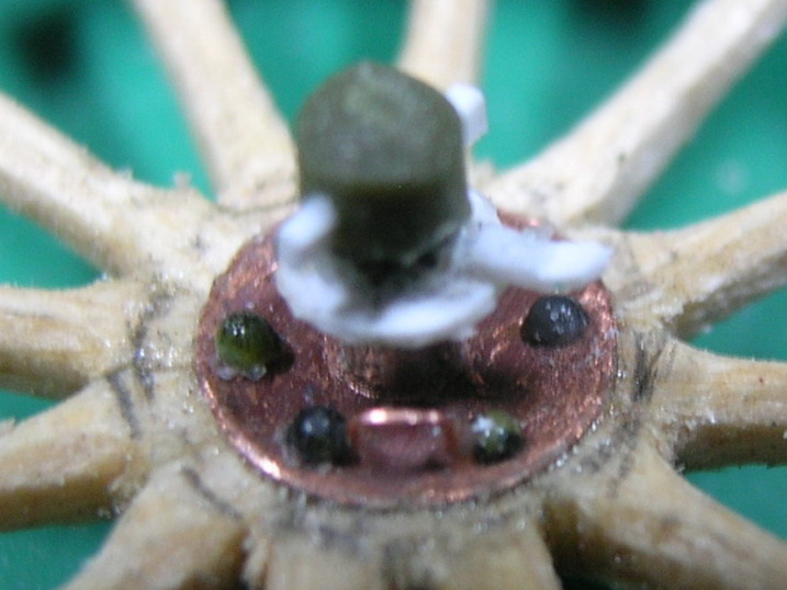

Ну ещё парочка фрагментов со ступицами.

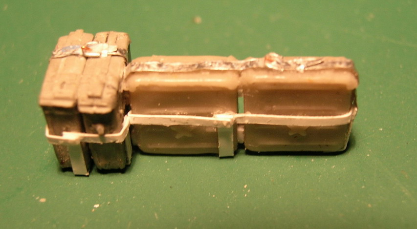

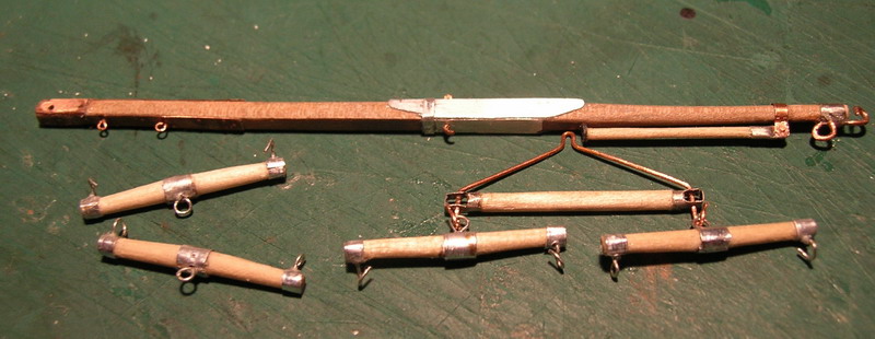

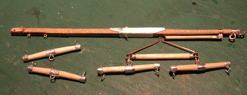

Ещё немного поработал. Отвлекался на Ф-22. Из берёзовых брусочков сделал комплектное разборное дышло, уносную вагу и 4 валька. Ну и собрал воедино 4 коробки для лент. Для установки их на правой строне.
