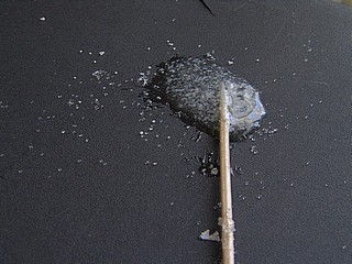

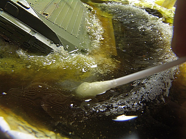

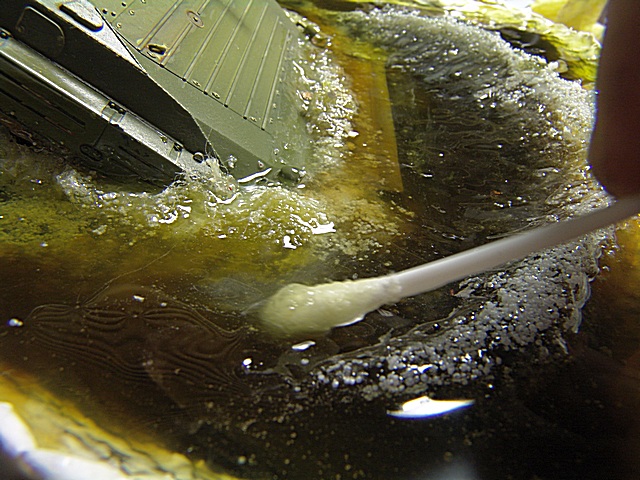

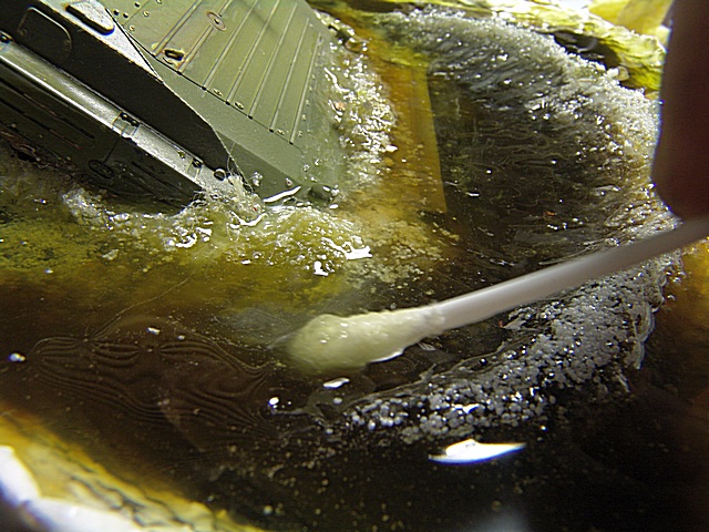

Некоторые участки волны надо заливать небольшим количеством эпоксидки.И маленьким количеством.
Лично мне немного жалко то количество которое остается в баночке,большой соблазн вылить всё.Но первое правило в нашем деле лучше меньше но качественнее.Эпоксидка плохо поддается обработке,без пыли потому надо делать сразу и по месту.Ошибки испровлять как бороться с гемороем :(
Потому глаз да глаз за процессом.
Помнить надо и о том что эта жижа сильно тякуча,стоит позаботится о герметичности.
Ватной палочкои контролирую количество эпокситной смолы.Растушевываю границы,иначе смотреть на круглые края лужиц смотреть пройдется с сожалением

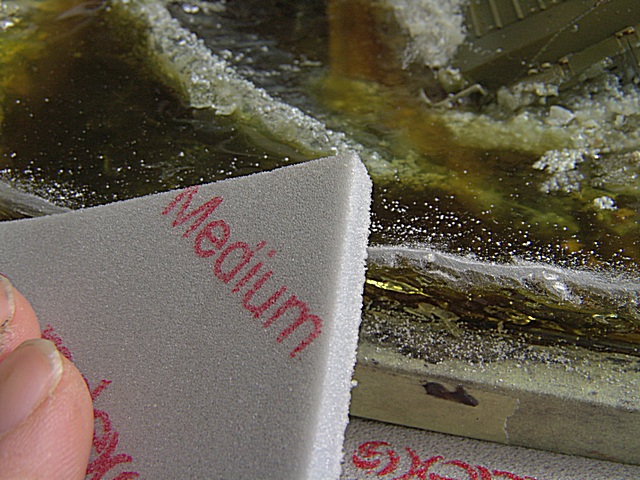

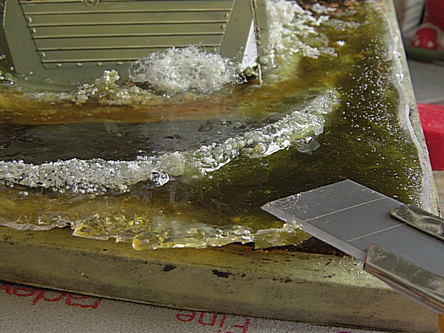

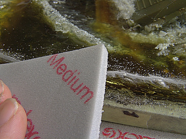

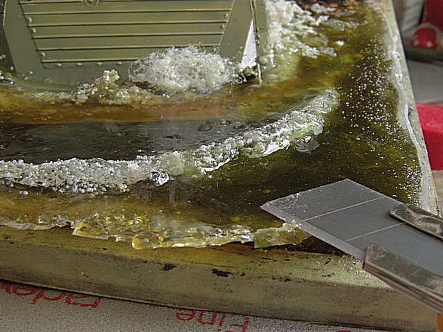

Наконецто снял опалубку.Было интересно,как будет всё изделие на выходе.
Результатом почти доволен.Как и предполагалось,плотность подкрашенной эпоксидки,полностью убили старания по раскраске основания.
Внутренние края получились динамичными и слишком фактурными.Нада будет убрать часть волн.
Однажды на форуме прозвучал вопрос о том как бороться с краем "водиной"поверхности.Дело в том что эпоксидка даёт усадку и поверхность выглядит как тарелкой.
Я,просто срезаю этот край,до того как масса станет "стеклянной".Чуть позже,когда эпоксидная смола наберет полную твердость,просто вышкуриваю.Не надо боятся матового края.Это лечится просто.Используя наждачную бумагу разной образивности, смоченной кирасином или просто водой,наводим марофет.
А матовая поверхность,становится обсалютно прозрачной после покрытия лаком,или тойже жидкой эпоксидкой. :)

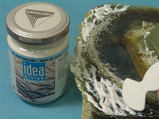

Теперь дошла очередь до акрилового геля.Для него остаётся немного работы.Под волной создаём естественную рябь водоёма.
Использую вот такую детскую лопаточку от ёгурта.

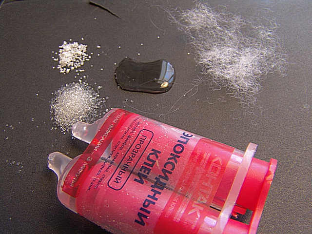

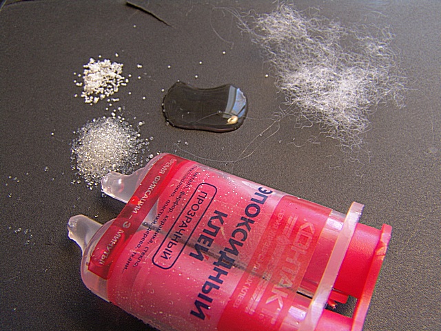

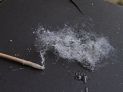

Для эмитации брызг мне понадобятся вот такой материал.
Синтепон
эпоксидка.
мелкие прозрачные шарики
окрашеные вбелыи,теже шарики
Все это,буду замешивать в единое целое

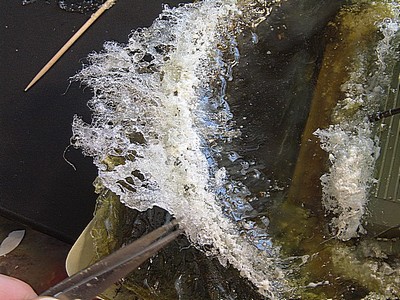

Александр Саливанчук
Откуда: Екатеринбург
01.03.11 [20:56]
#47

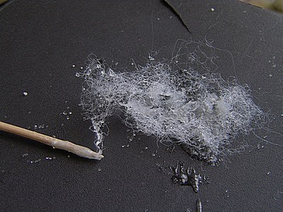

Замес начался
Шарики за ролики

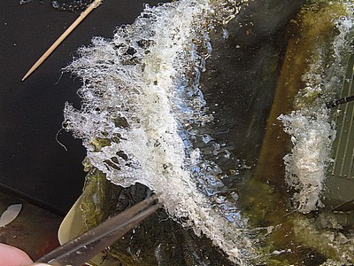

Синтепон вдавливаю в кашецу из шариков и эпоксидки, предворительно задав примерную форму будущей волны.
Брызги собирал по кусочкам постепенно,наращивая высоту.Толщина,тоже разная ,от толстого у основания,к тонкому на конце.
тут главное не переборщить, и держать все под контролем.

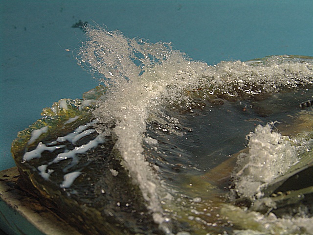

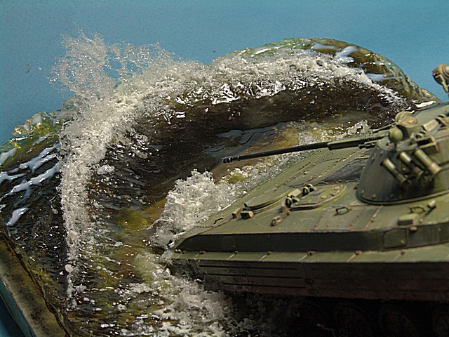

Получилось вот так

николай Козлов
01.03.11 [22:28]
#50
А что сказать просто 5++++++++ :D
Igmar
Откуда: г.Одесса
01.03.11 [22:35]
#51
Александр Саливанчук, просто так здорово, что слов нет.
Менелай
Откуда: Санкт-Петербург
01.03.11 [22:52]
#52
Очень Здорово!!!
dpl
Откуда: СПб
02.03.11 [00:27]
#53
Александр Саливанчук, вода изумительна! Просто слов нету чтобы написать. Очень круто! Я точно знаю, что когда придет очередь делать воду, чей блог я перечитаю "до дыр"! Спасибо огромное!
terrypracett
Откуда: Ангарск
02.03.11 [08:29]
#54
Александр Саливанчук, коллега вопрос - что за шарики вы используете? стеклянные или полиэтиленовые? напоминают гранулы ПВД или ПНД.
02.03.11 [21:30]
#59
terrypracett.Шарики это мелкий биссер ,продается в художественных магазинах типо Черной речки.Для чего он и кем используется продовец не смог ответить.Но мне он точно пригодился.
Диаметр этих шариков совсем небольшой.0.3-0.2мм.Оч полезная и необходимая приблуда.
