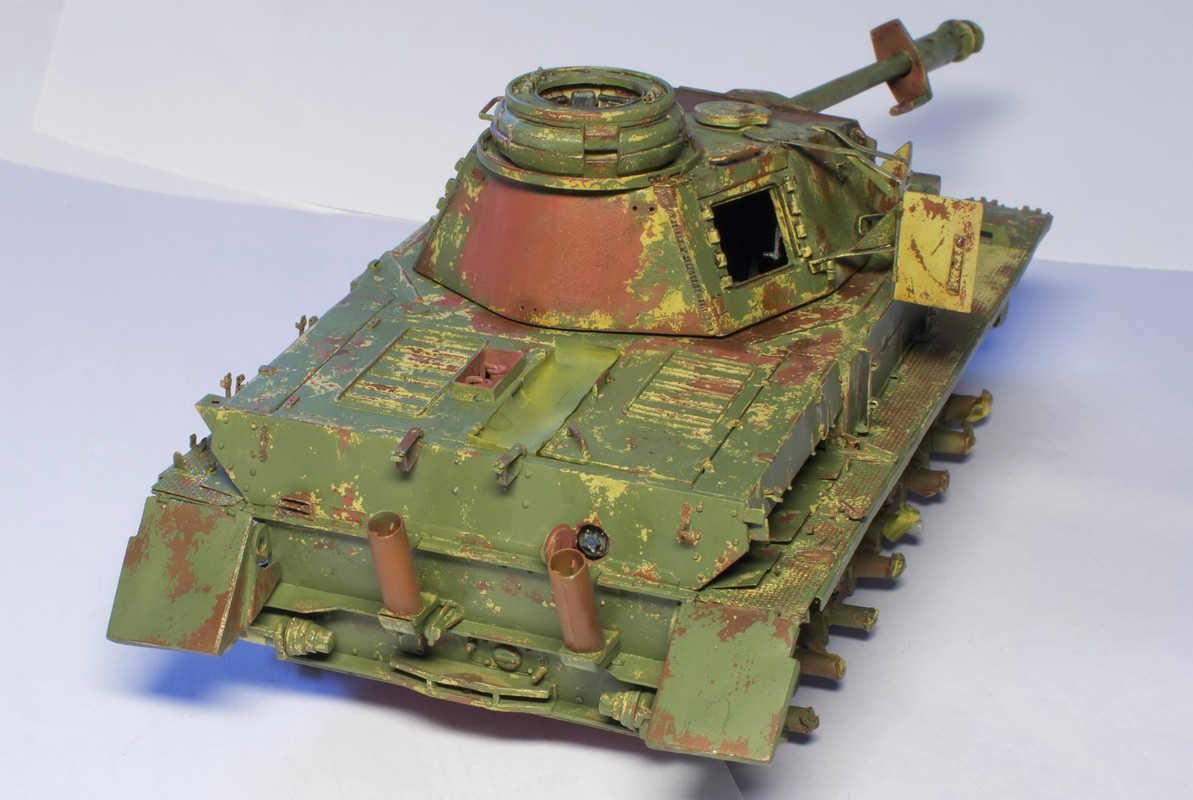

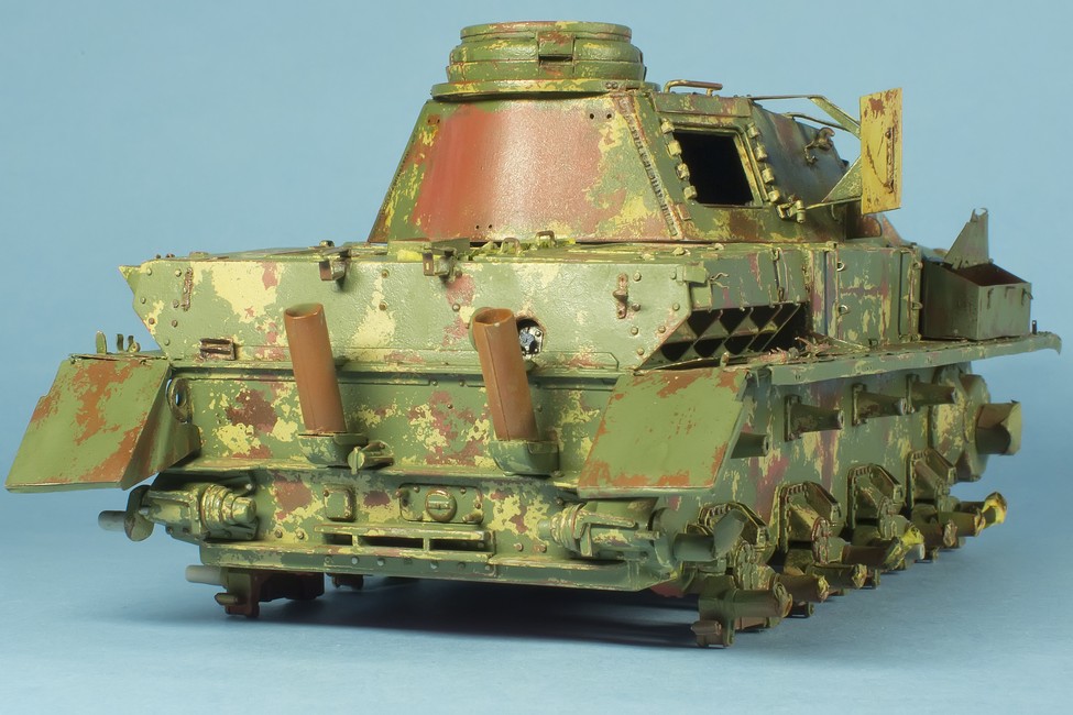

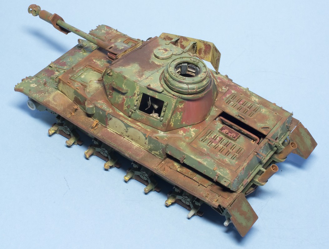

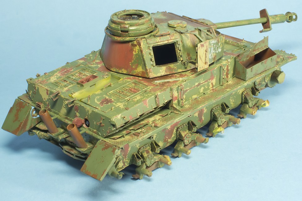

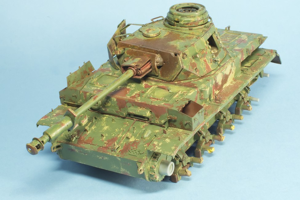

Закончил нанесение "базы". Немного отдохну и начну поправлять явные несуразности, а потом начну тонирование
Andrey Tolkalin
Откуда: Московская обл.
20.06.11 [15:22]
#44
saleh, Объем проделанной работы впечатляет! Лично я ориентировался бы на фото прототипа, и зеленый оставил по минимуму, а доминирующими оставил грунт и ржавчину. Но это, как говорится - дело вкуса. В любом случае двигатель мне кажется горел(судя по повреждениям забашенного ящика),поэтому кормовую часть танка можно сильнее ободрать и заржавить(особенно верхнюю надмоторную плиту). Если корма в районе двигателя будет более поврежденной, то и смотрется танк мне кажется будет более органично в плане повреждений. Сейчас же в целом ободранность смотрится достаточно равномерной, получается этакий "камуфляж" из четырех цветов. В остальном - с большим интересом слежу за твоим проектом. Самому предстоит нечто подобное, а времени на эксперименты практически нет. Сразу вопрос по технологии. Что ты использовал в качестве масок при покраске, если конечно не секрет?
saleh
20.06.11 [17:43]
#45
Andrey Tolkalin Wrote:saleh, Сейчас же в целом ободранность смотрится достаточно равномерной, получается этакий "камуфляж" из четырех цветов.
Вот это мне активно не нравится. Сижу и думаю что делать. Часть пятен видимо задую заново. Надо только определиться каких :x Под полками уже определился более менее с тем, что буду убирать, а по задней части и надмоторной плите еще думаю. Заднюю часть делал в конце, видимо устал и спорол откровенную чушь. То что там ниже полок вообще обдирать не стоило, только чуть-чуть желое показать. Так что, если будет совет по исправлению - с радостью приму к рассмотрению :)
Andrey Tolkalin Wrote:saleh, Сразу вопрос по технологии. Что ты использовал в качестве масок при покраске, если конечно не секрет?
Из масок был только скотч. Пытался использовать водорастворимые маски от Microscale - для потертостей не понравилось, а вот для защиты внутренних поверхностей круглых лючков получилось нормально - намазал, сверху задулось - смыл вместе с маской.
Andrey Tolkalin Wrote:saleh, В любом случае двигатель мне кажется горел(судя по повреждениям забашенного ящика),поэтому кормовую часть танка можно сильнее ободрать и заржавить(особенно верхнюю надмоторную плиту).
Спорный вопрос - на люках МТО виден грунт, который бы выгорел или отошел от температуры (на лобовом листе башни, который точно горел - следов грунта нет, но есть следы копоти). А сорванный ящик говорит о том, что рядом что-то большое упало (килограмм в 500 в тротиловом эквиваленте) и породило ударную волну. Но это все догадки не стоящие спора - нужно просто туда съездить и посмотреть :)
Andrey Tolkalin
20.06.11 [22:14]
#46
saleh,
Вот это мне активно не нравится. Сижу и думаю что делать. Часть пятен видимо задую заново. Надо только определиться каких Под полками уже определился более менее с тем, что буду убирать, а по задней части и надмоторной плите еще думаю. Заднюю часть делал в конце, видимо устал и спорол откровенную чушь. То что там ниже полок вообще обдирать не стоило, только чуть-чуть желое показать. Так что, если будет совет по исправлению - с радостью приму к рассмотрению
Что тут можно посоветовать? Если повторять прототип не хочется, то можно просто пофантазировать на тему повреждений. Например если представить, что все таки было внутреннее горение - значит пламя, дым, да просто жар, могло вырываться наружу из отверстий (отверстий различных хватает)- там будет больше ржавчины и повреждений красочного слоя, закопченность, может быть даже остатки пепла. Ящики, крылья и другие детали из жести и тонкого металла тоже можно сильней состарить - они быстро ржавеют, тем более танк давно стоит в открытом поле. Резьбовые соединения опять же. Это то, что касается ржавчины. По отношению к камуфляжу. Я бы все таки определился с доминирующим цветом. Либо это будет грунт, либо немецкий желтый, либо сирийский зеленый, а остальные цвета либо в качестве небольших остатков поверх, либо проглядывающие из под верхнего в местах повреждений. Выходит, что в первую очередь нужно четко определить для себя основные места повреждений и от них уже плясать. Надеюсь советы будут в тему. Удачи!
saleh
21.06.11 [10:56]
#47
Андрей, спасибо за совет.
По поводу доминирующего цвета - танк будет зеленым, как и изначально задумывался. При окраске я старался соответствовать прототипу по расположению проплешин и больших сколов. Вреде получается, более-менее.
Переработал заднюю часть и боковые поверхности, убрав лишние потертости. Попутно делаю мелкие сколы до грунта/металла на желтых участках чтобы убрать их монотонность

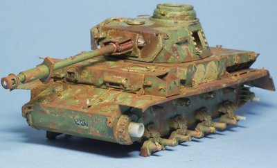

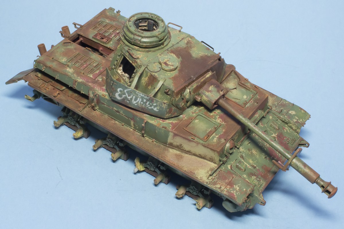

saleh
24.06.11 [11:16]
#48
намечает небольшой перерыв. Поразмыслив над результатами обдирки решил пройтись сухой кистью, имитировав ржавчину на горизонтальных поверхностях. Пока сделал верхний лист и полки (не до конца, необработанными остались их передняя часть).
Andrey Tolkalin
24.06.11 [13:35]
#49
Так намного лучше!

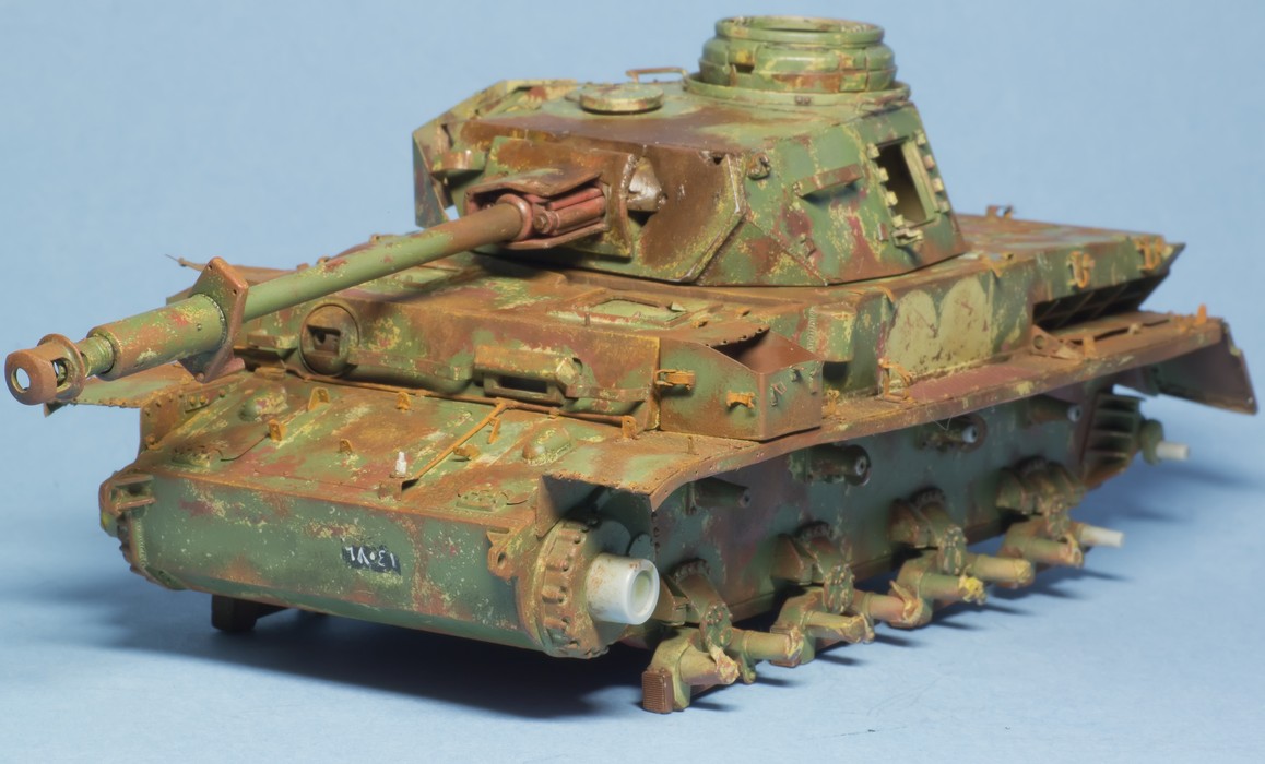

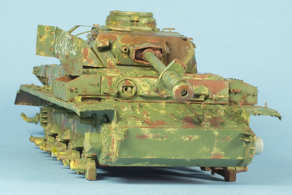

Потихоньку продолжаю превращать модель в нечто ржавое

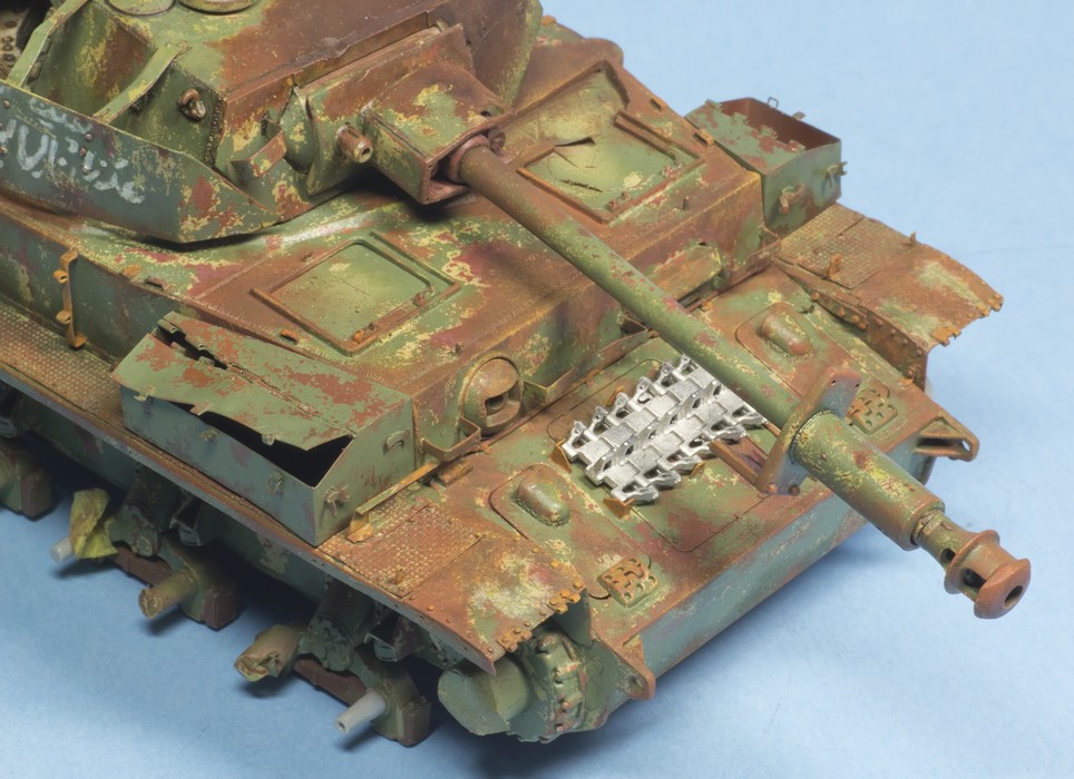

А покраска неплохо получается.
По крайней мере, передней части.
На настоящие облезлые танки очень похоже :).

Буду надеяться что действительно похоже :). Пока же у самого чувство полного удовлетворения не наступило.

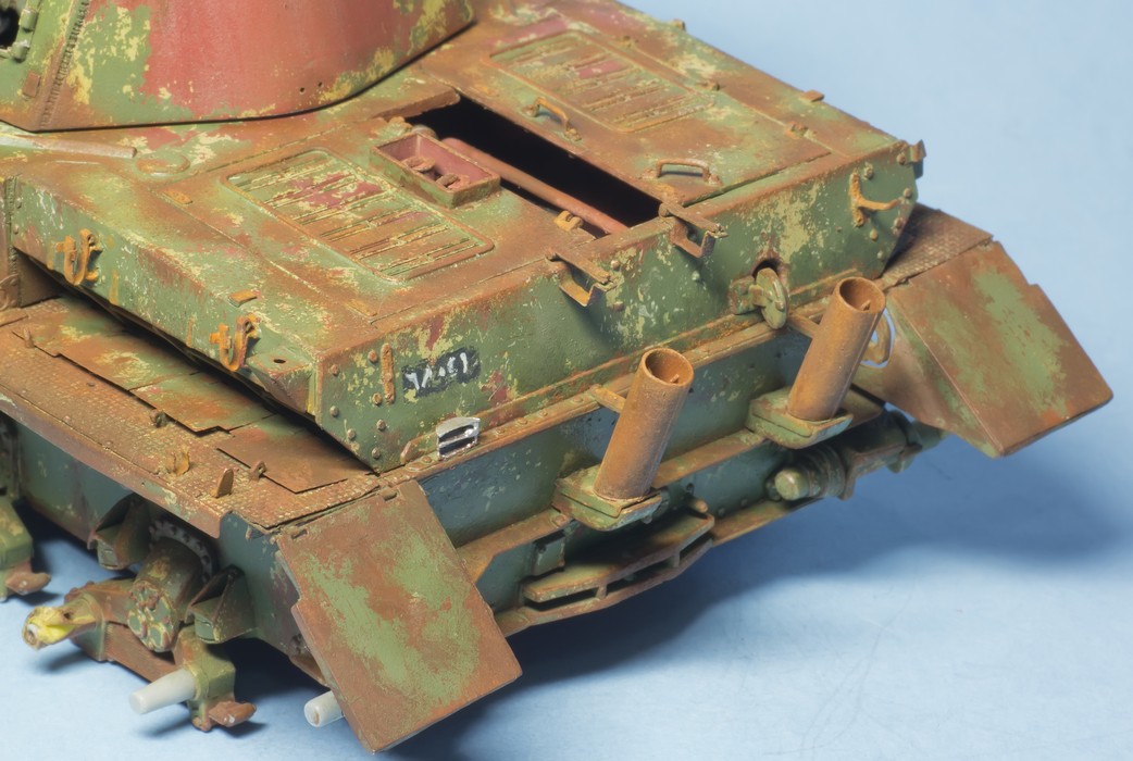

А вот и задняя часть.
и вид спереди
Собственно исправление (в меру способностей) сухой кистью не совсем удачной обдирки закончилось. Осталось только немного пройтись по башне и стволу и перехожу к следующему этапу

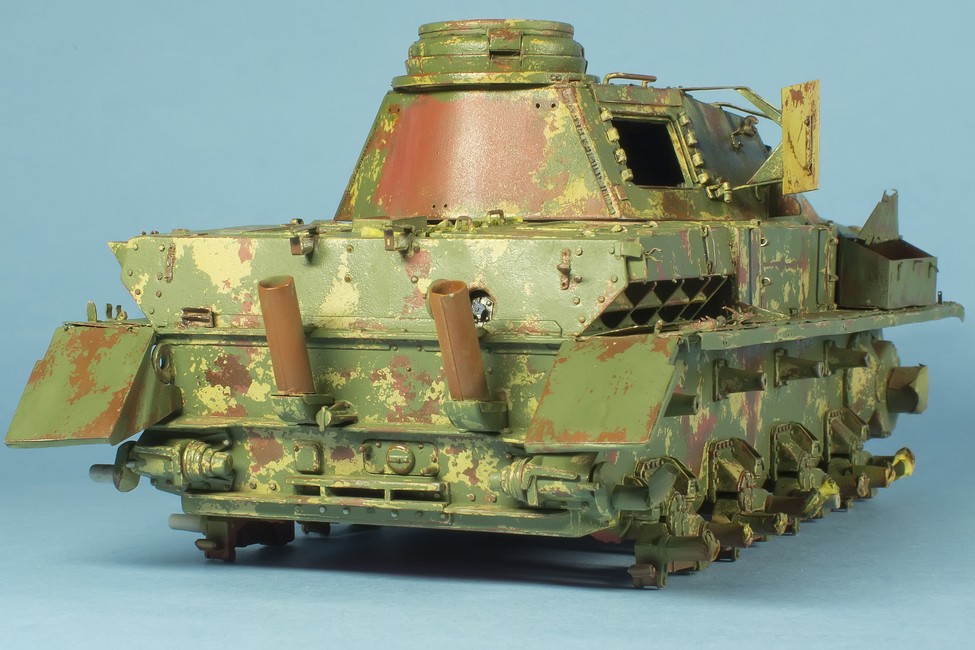

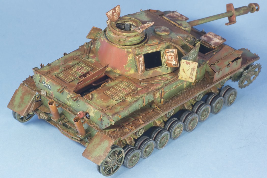

saleh
01.07.11 [11:02]
#58

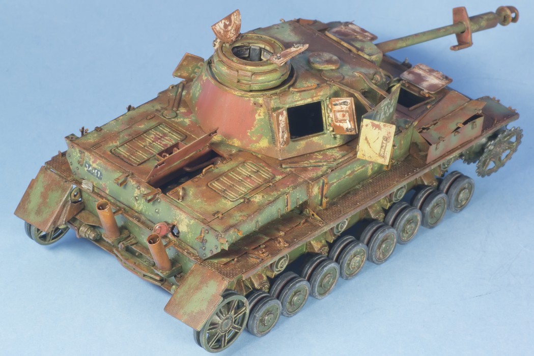

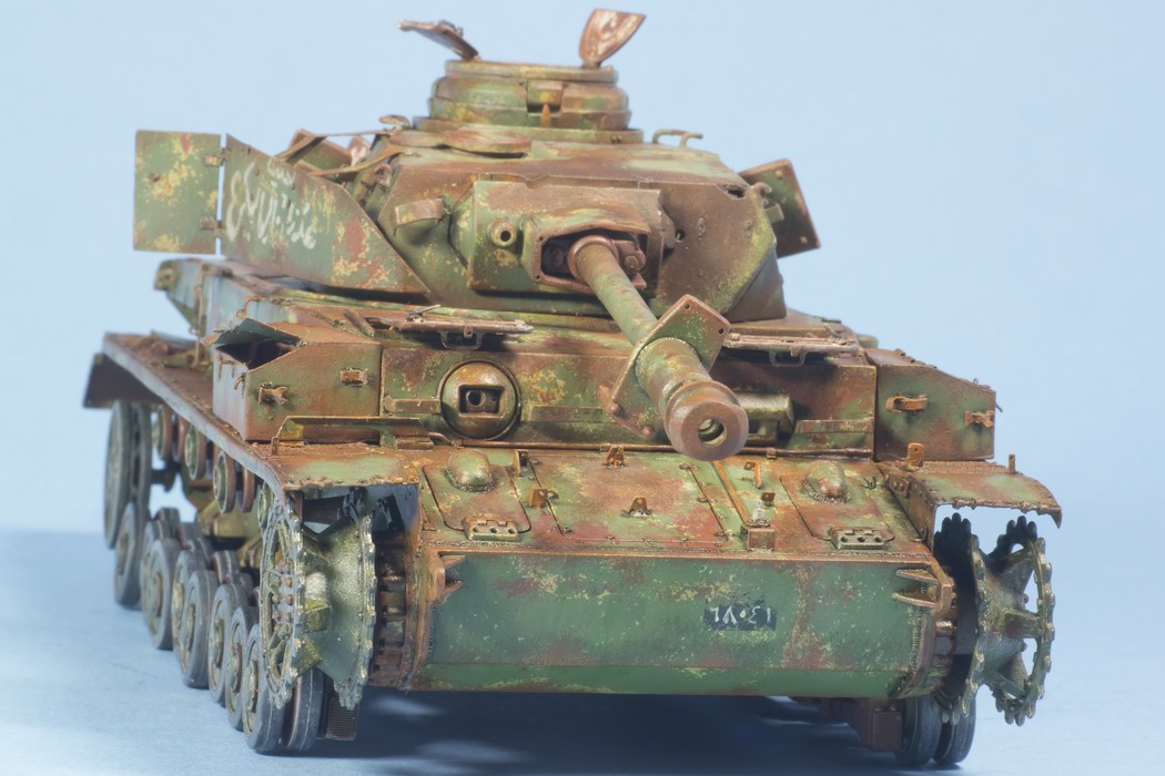

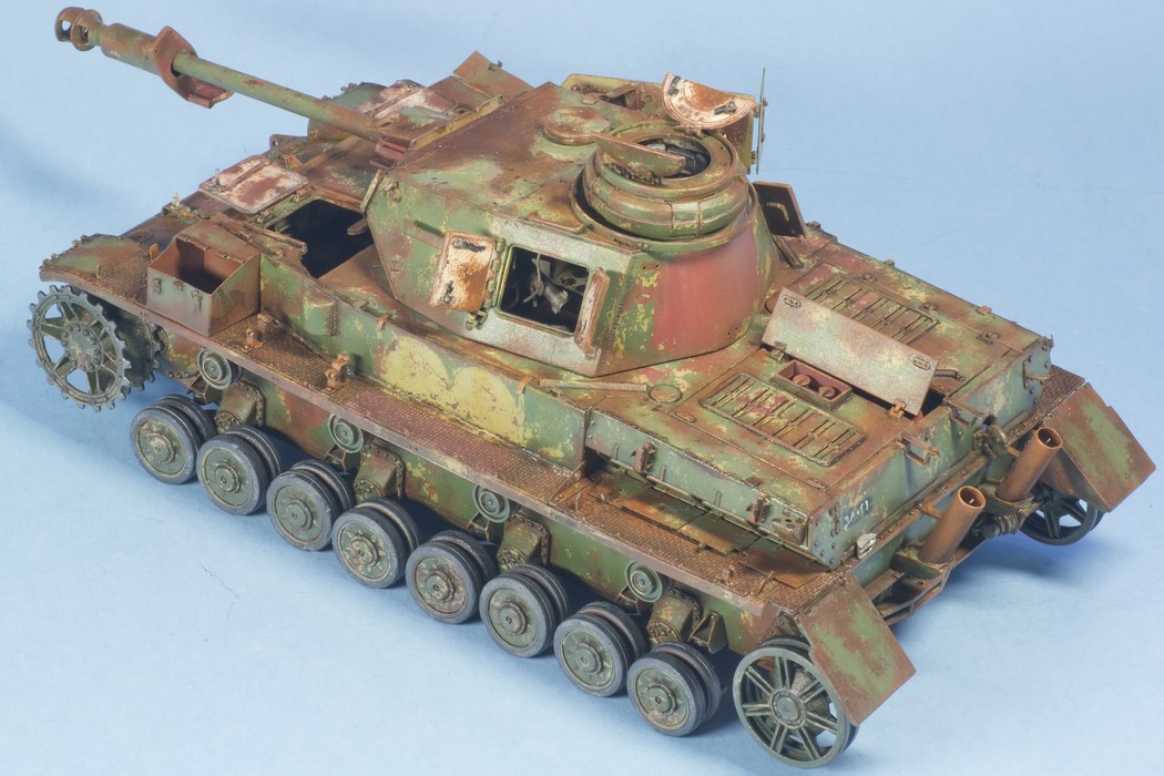

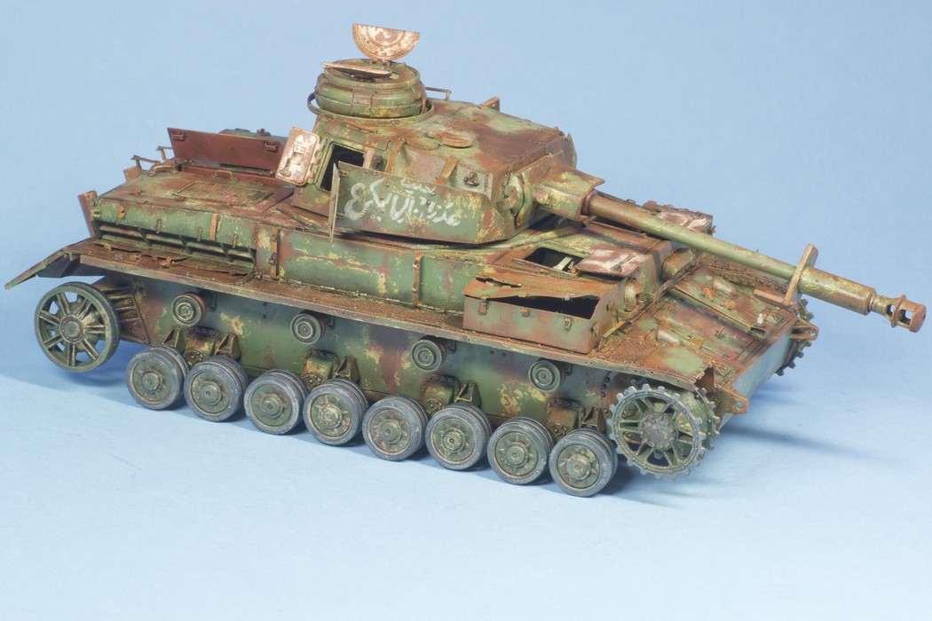

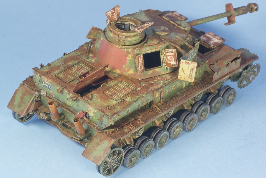

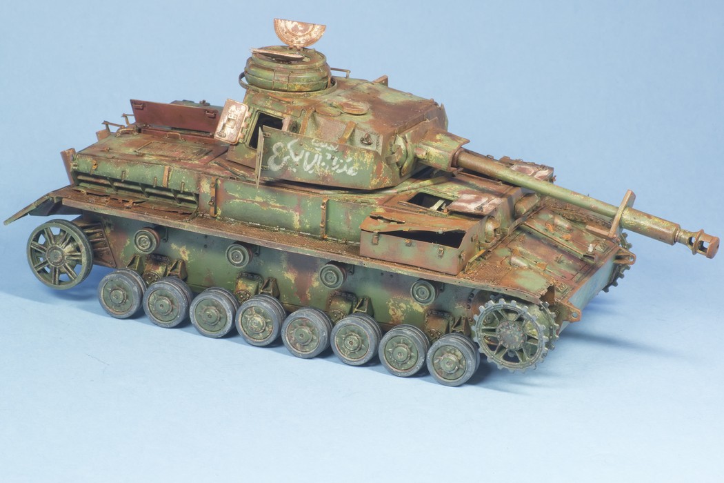

Задул модель глянцем и наконец-то убрал все маски из скотча, прикрывавшие дыру в корпусе и приклеил вес 9 створок люков.
Немного поработал фильтрами и размазыванием точек масляной краски по зеленому. Нанес первую смывку (не везде еще подчистил). Сейчас модель выглядит так:
Andrey Tolkalin
01.07.11 [14:09]
#59
Все замечательно, кроме катков. Мне кажется не хватает такой же проработки по ржавлению как и на корпусе. И бандажи как то не очень. С ними катки смотрятся слишком новыми, особенно если учесть, что и краска на катках почти не облезла. И по цвету бандажи уводят катки в холодную гамму, в то время как на корпусе танка более теплый колорит. Нет желания прикупить несколько катков без бандажей? Мне кажется они добавили бы еще больше колорита модели. Может быть какой то каток "оторвать" и положить рядом. Такой мысли не было?
saleh
01.07.11 [14:35]
#60
Andrey Tolkalin, привет.
Катки пока вызывают дисонанс (поставлю себе зарубку, что заранее красить ничего нельзя). Но тонирование модели еще не завершено, возможно в конце удастся обойтись небольшими доработками катков а не смыванием с них вей краски. Там не все катки целые, где-то треть со слезшей краской, но не в такой степени как на корпусе.
1) про бандажи - буду искать фото старых танков (весь мой архив ушел в небытие вместе с жестким диском :( ) - сравнивать и думать. Есть в инете фото финских убитых штугов и четверок, даже знаю где.
2) Катки без бандажей там будут не в тему - ходовая то не горела. А вот катки с деформированными бандажами надо будет поискать и подумать.
3) Отрывать катки тоже не буду - гусеницы то целые. да и не на мине он подорвался и не ездил вообще перед смертью.
