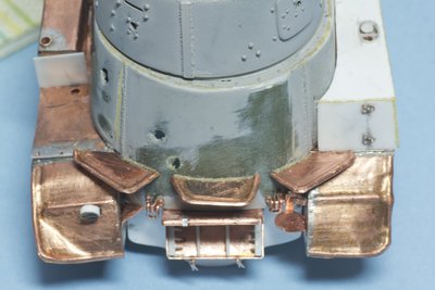

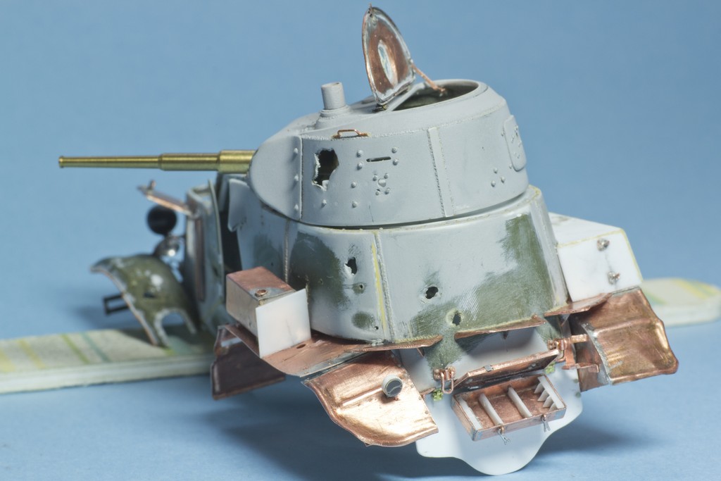

Фольга толщиной 0,2 и 0,1 мм. Порвать ее не получится
Фототравление как раз такой же толщины примерно.

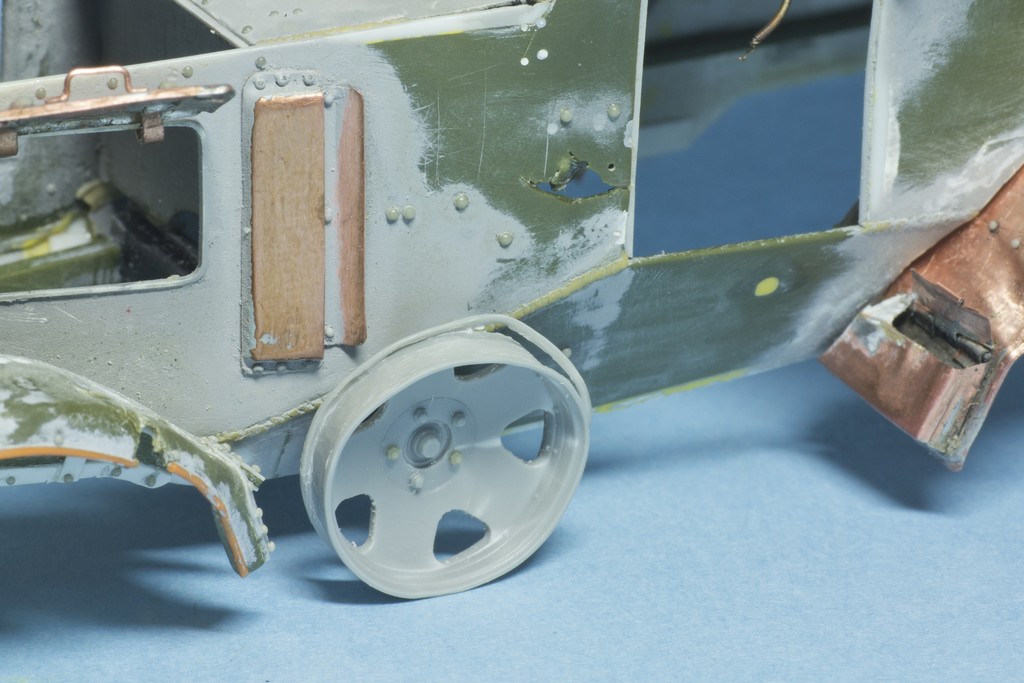

Andrey Tolkalin, так как есть задумка сделать полусгоревшие покрышки, то решил взять колеса в пластике. Смолу так пилить будет сложнее.

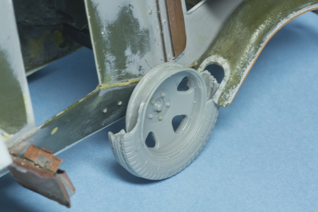

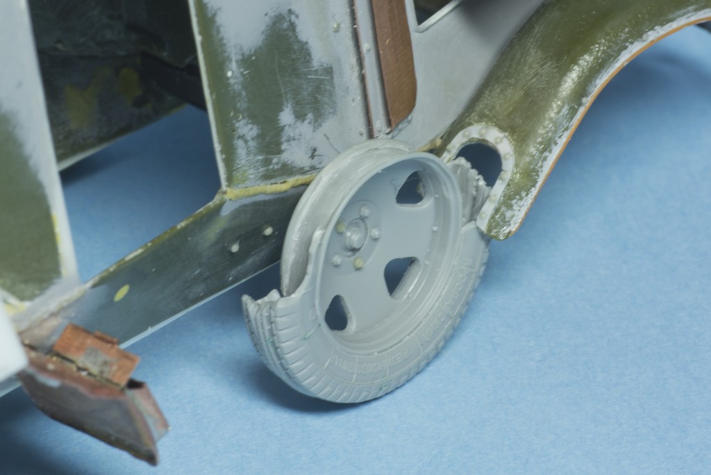

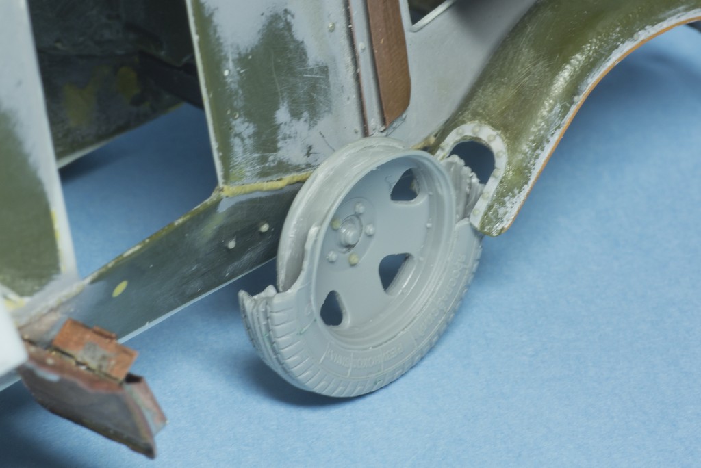

Ну вот и начались колеса, точнее то что от них осталось. К привычному пилению Звезды добавляется пиление Миниарта

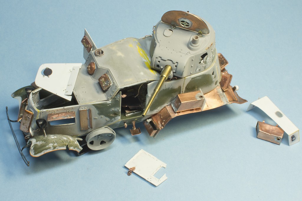

Вряд ли бы отступавшие волокли пулемет на колесах. Во-первых через пяток километров колеса бы развалились. Во-вторых это мука страшная 77 кг. все-таки. Если бы не бросили (что более всего вероятно), несли бы в разобранном виде на плечах. Раскуроченный бронеавтомобиль очень понравился!

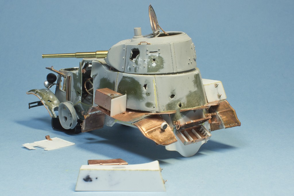

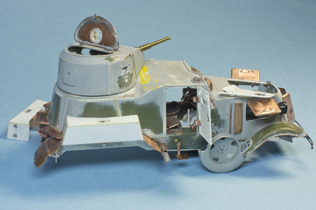

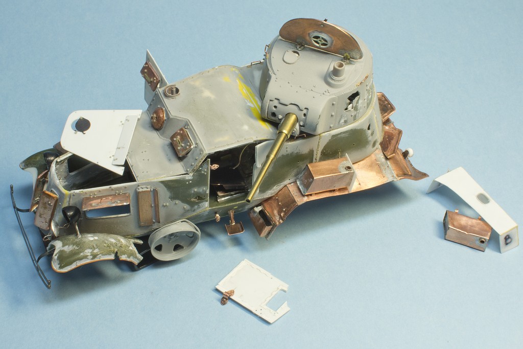

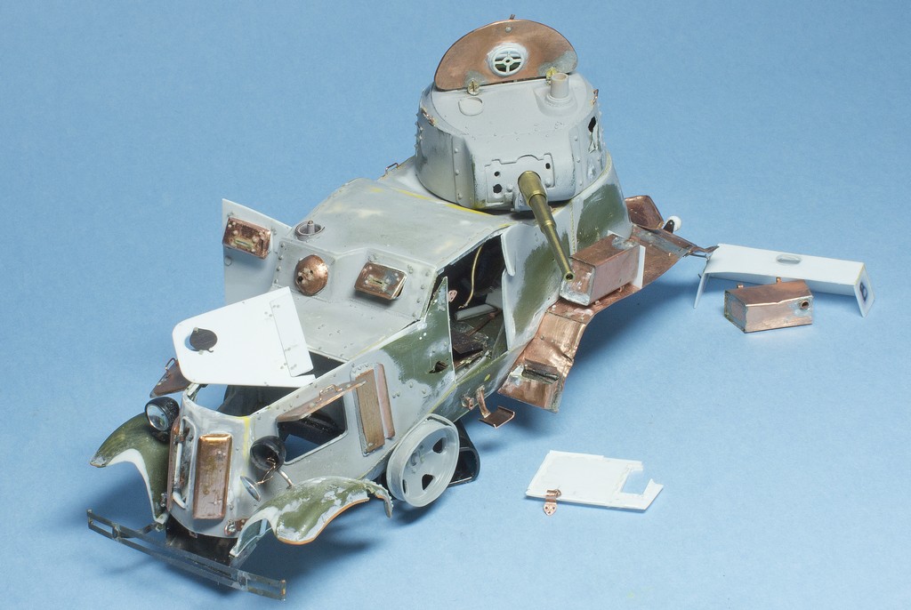

#58
Ребята, спасибо за советы.
Хорошо подумав, посоветовавшись и почитав, решил концепцию не менять. Ведь брошенный по обочинам дорог БТ-ки, БА-ки и Т-26 - это больше символ (может даже и клише) 41-го. Возможна такая картина и была в 42, но это уже натяжка получается. А подтверждающих фото я не нашел...

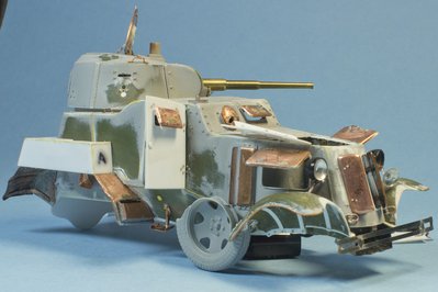

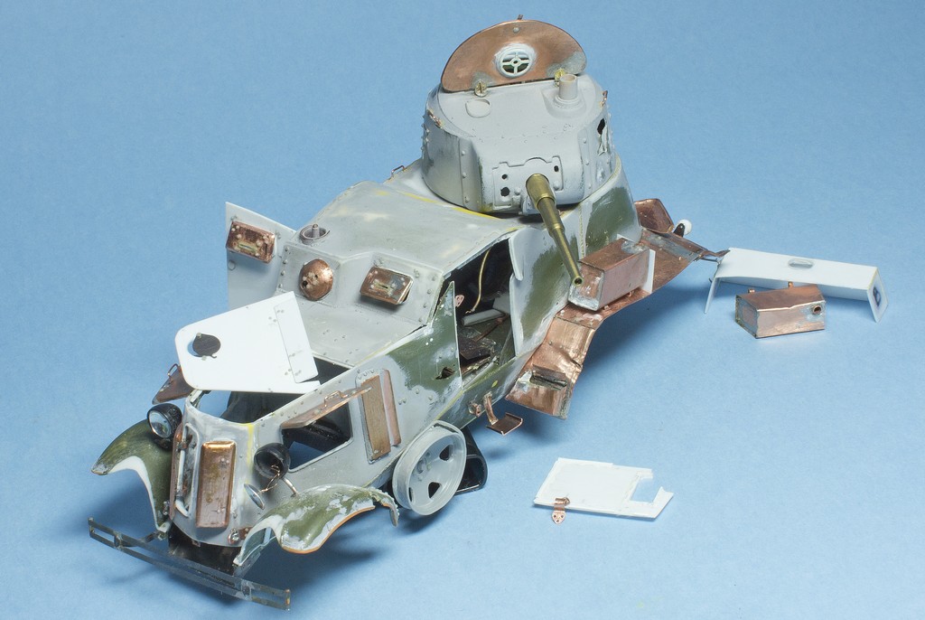

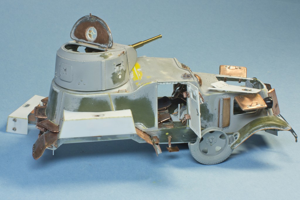

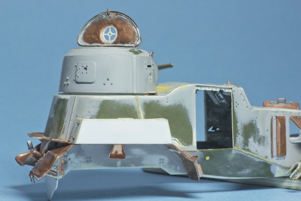

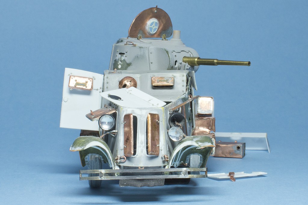

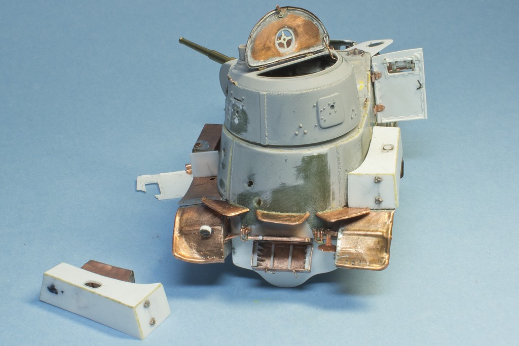

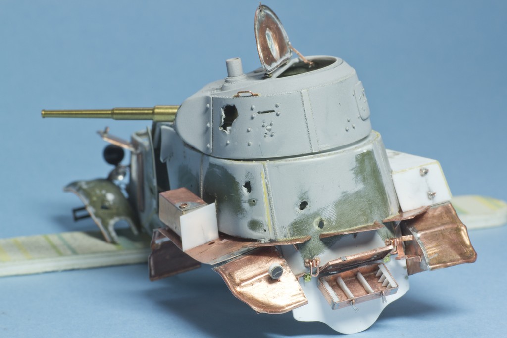

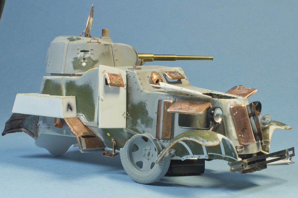

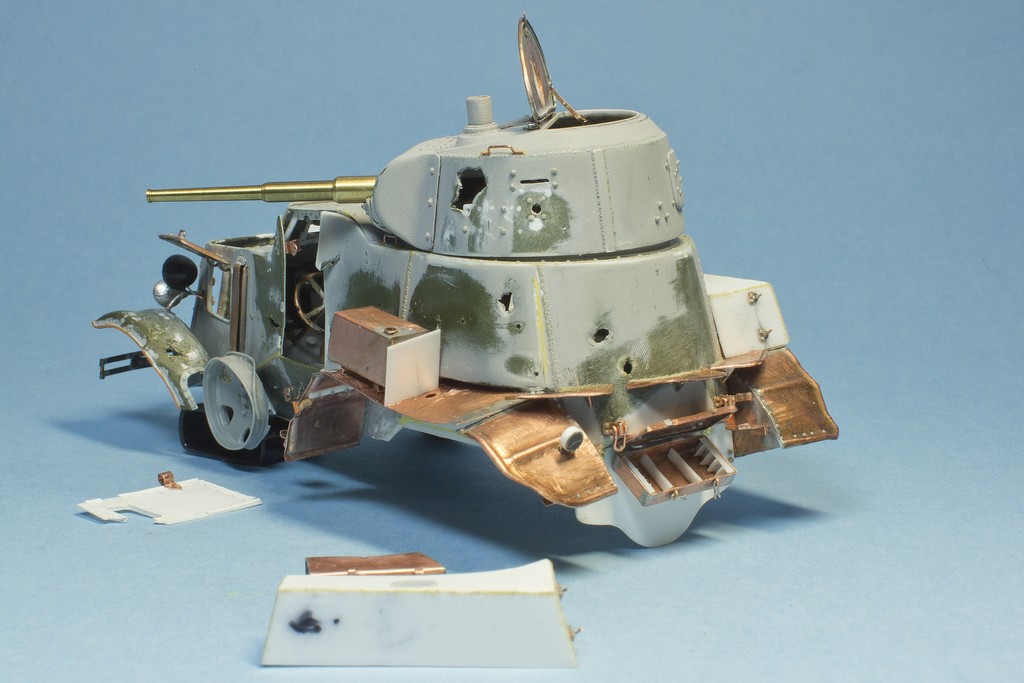

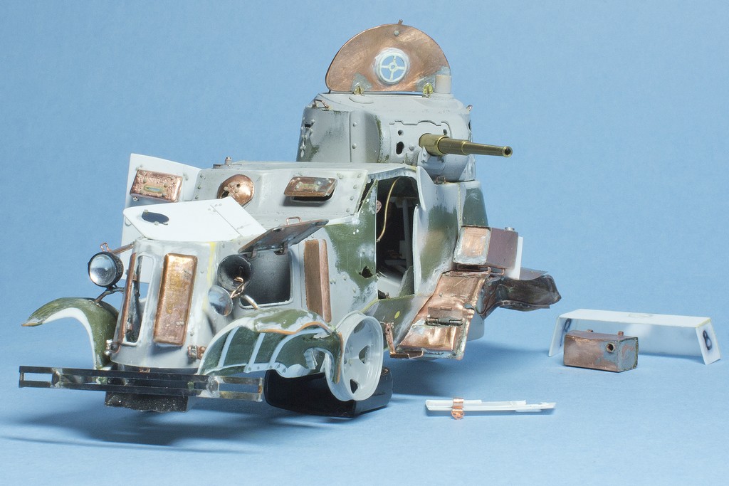

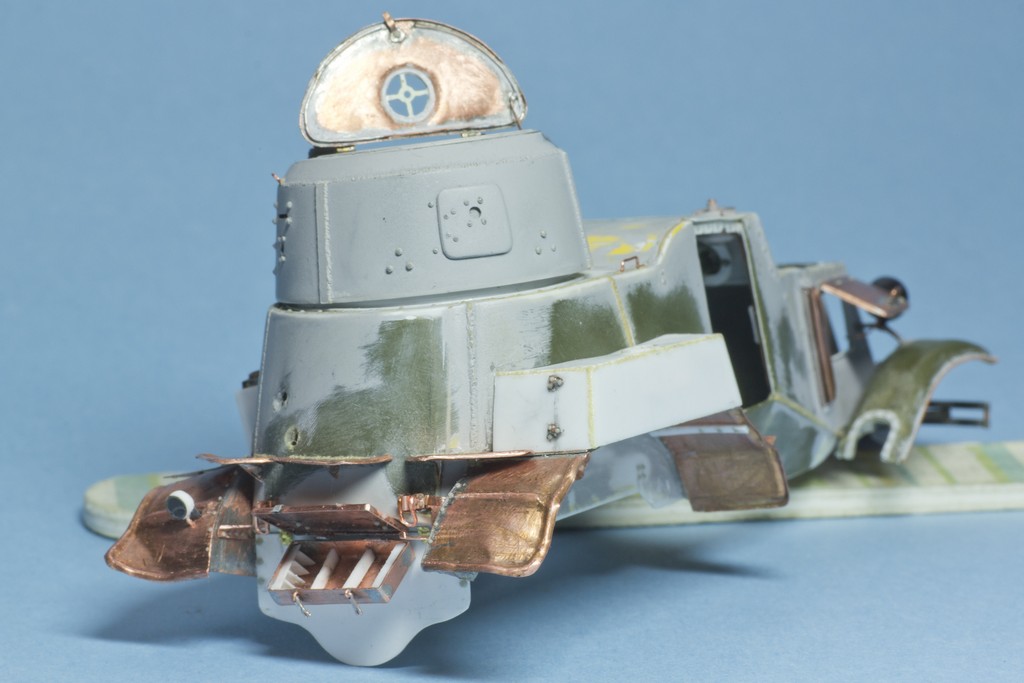

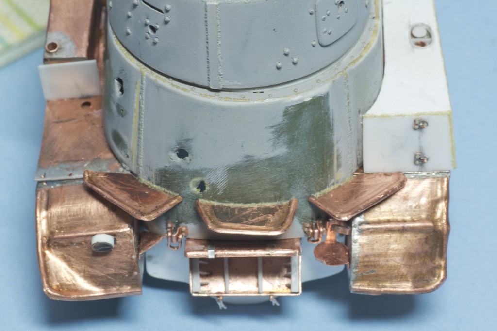

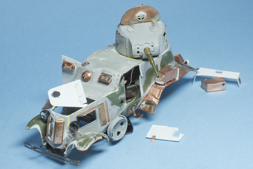

Накануне закончил работы над корпусом броневика. Осталась еще ходовая, но в целом он будет выглядеть так:

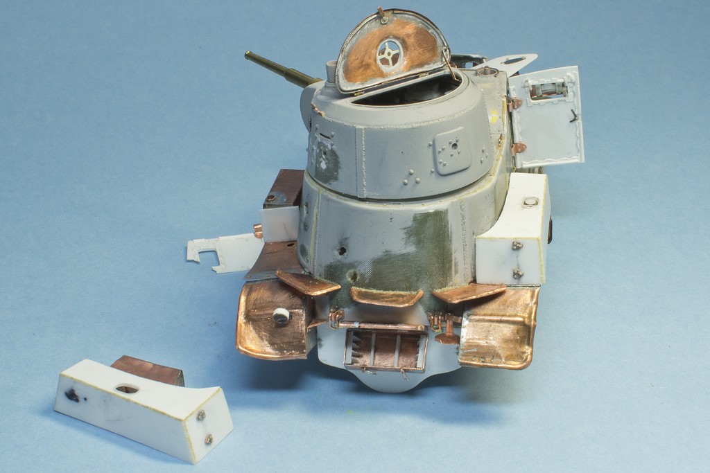

#59
Жалко машинку. бегала, резвилась, а вы ее так
Очень бросается в глаза самодельная (от фото 7 левая) дверь. Что то мне в ней не нравиться а так все супер!!
П.С.: а машинку все-равно жалко. Не люблю подбитую технику.
