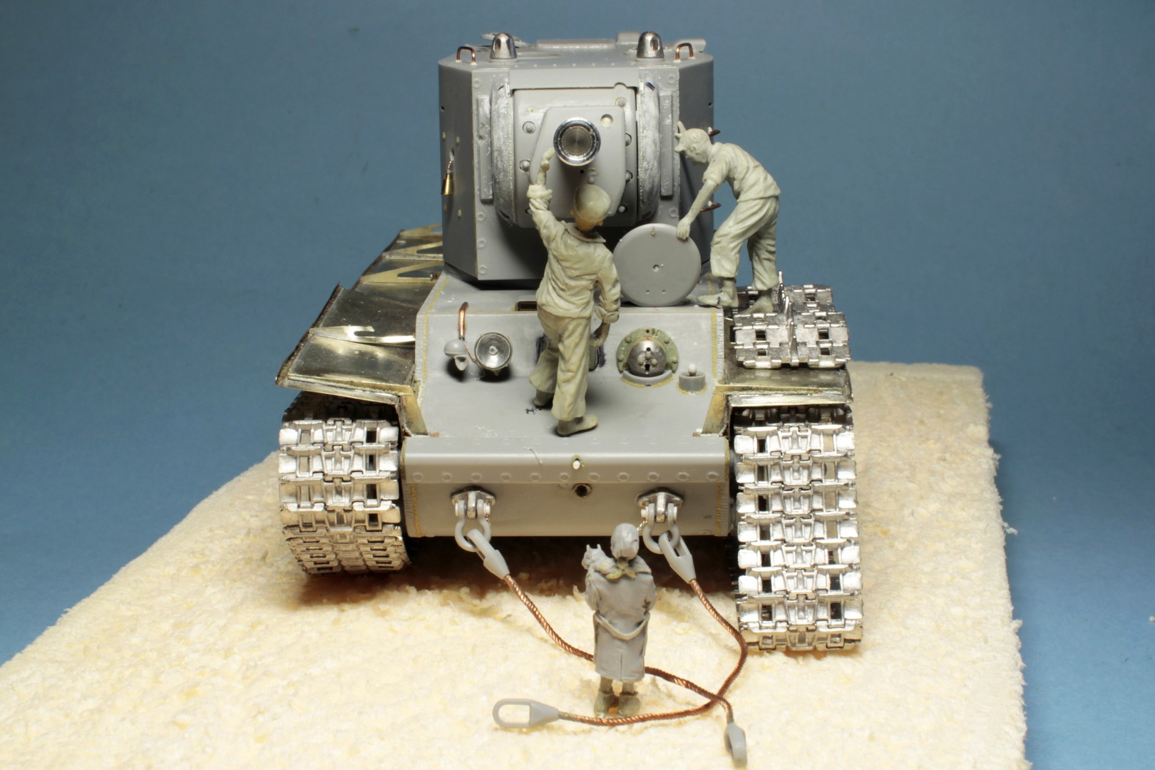

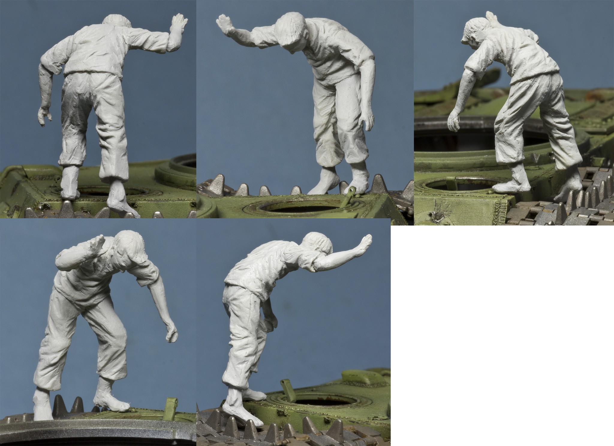

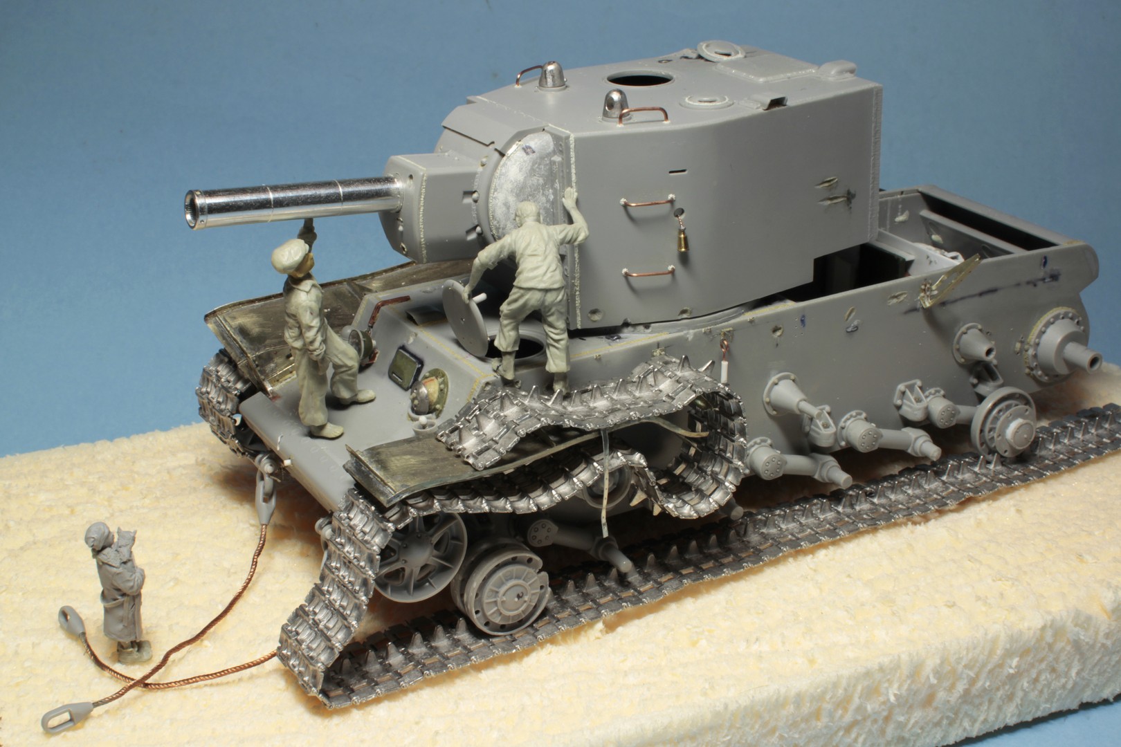

Долепил второго пацана. получилось так себе.... Осталось доделать основу подставки и начну грунтовать и красить этот КВ

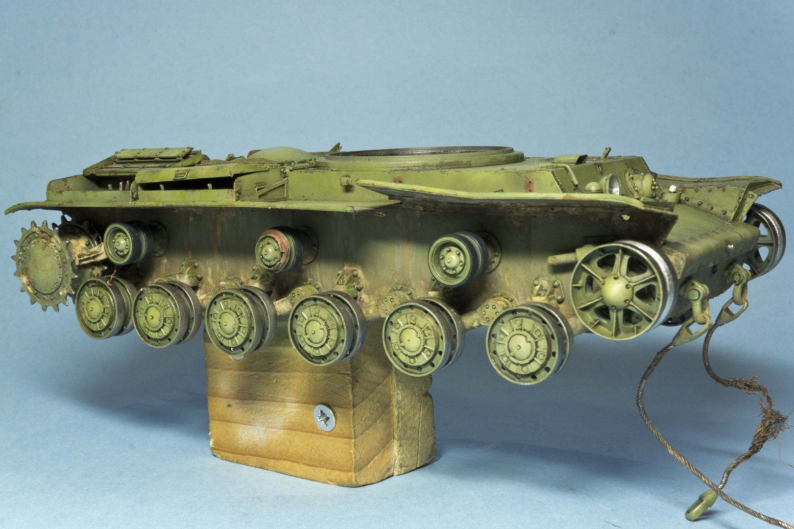

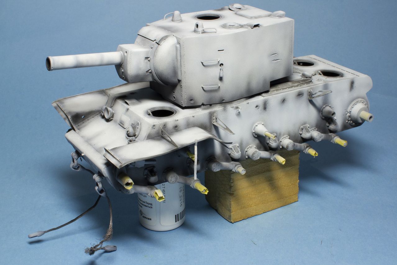

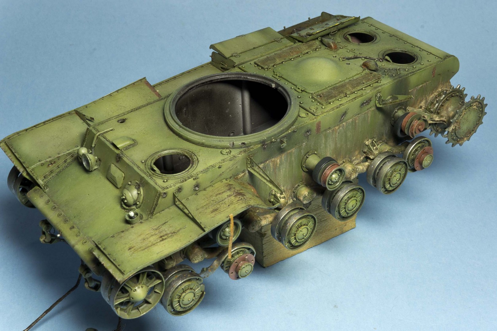

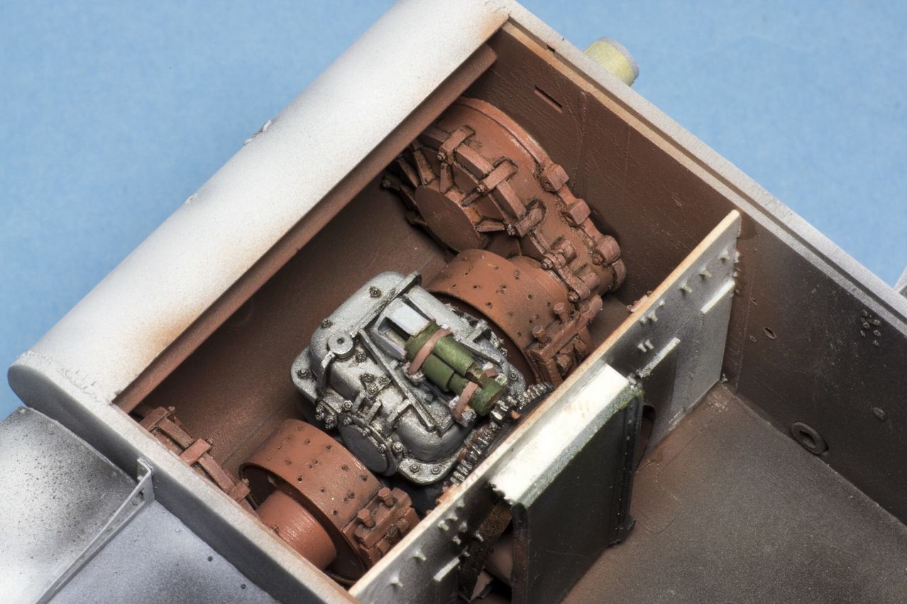

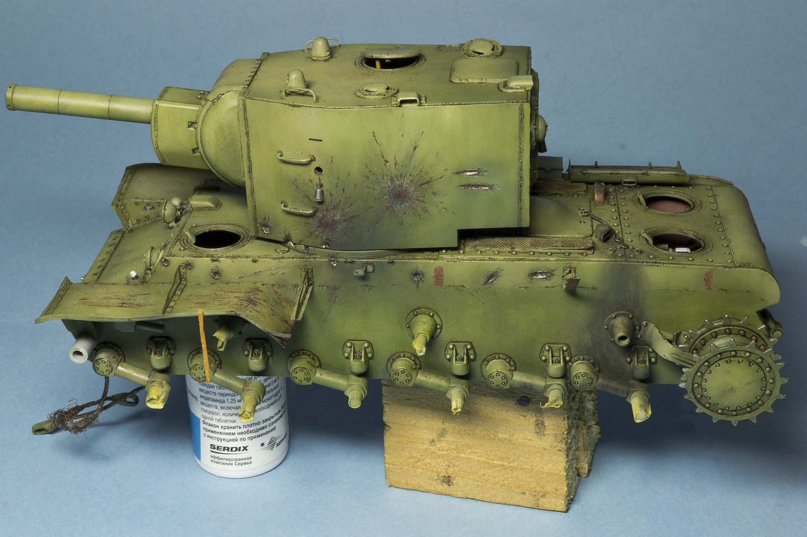

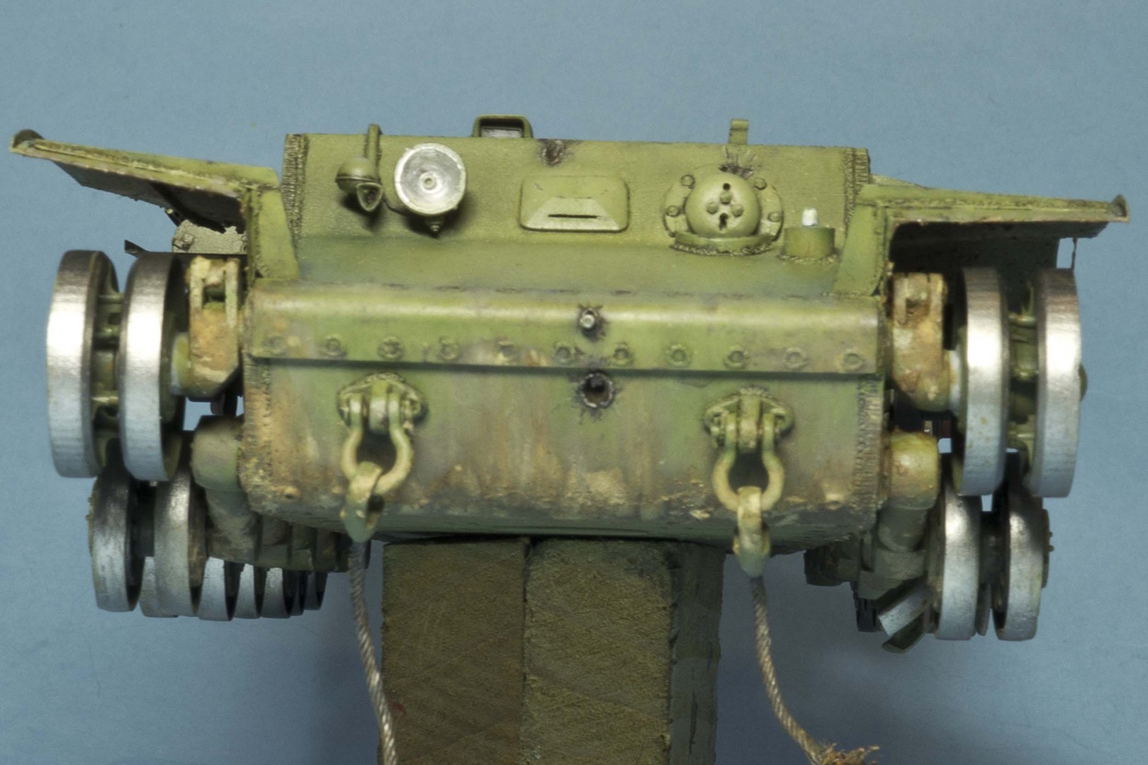

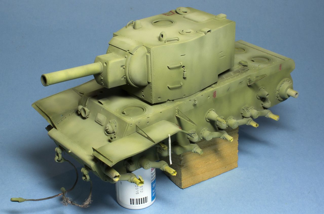

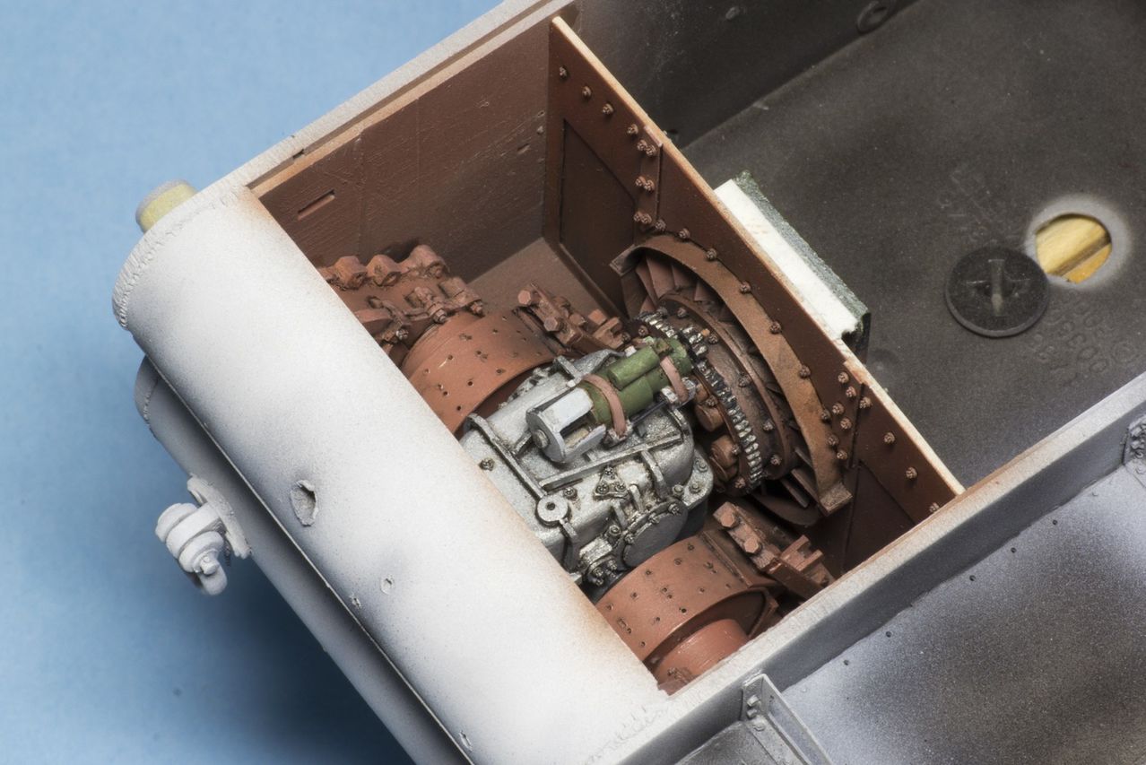

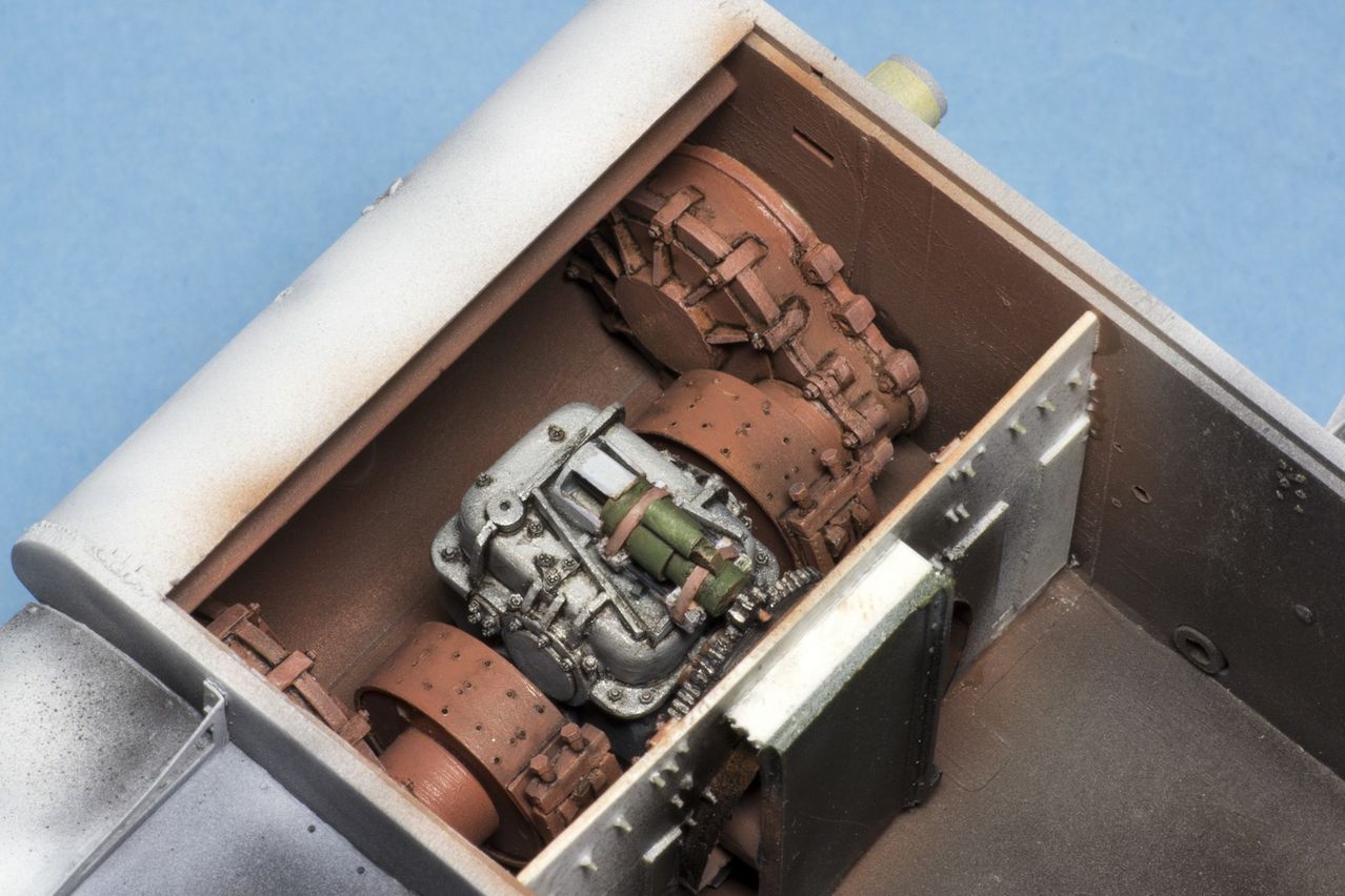

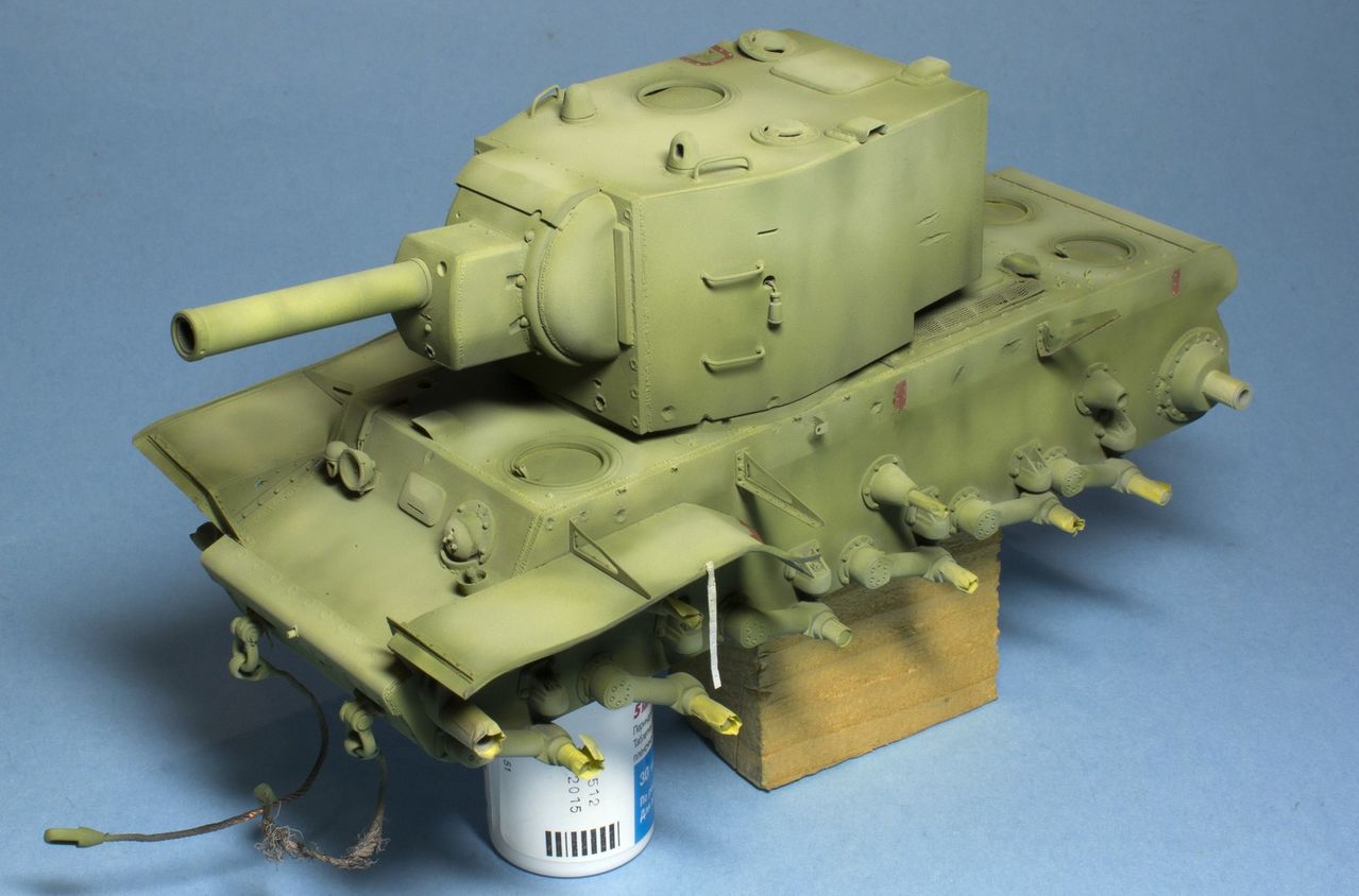

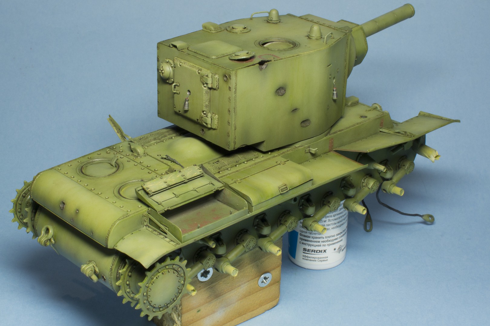

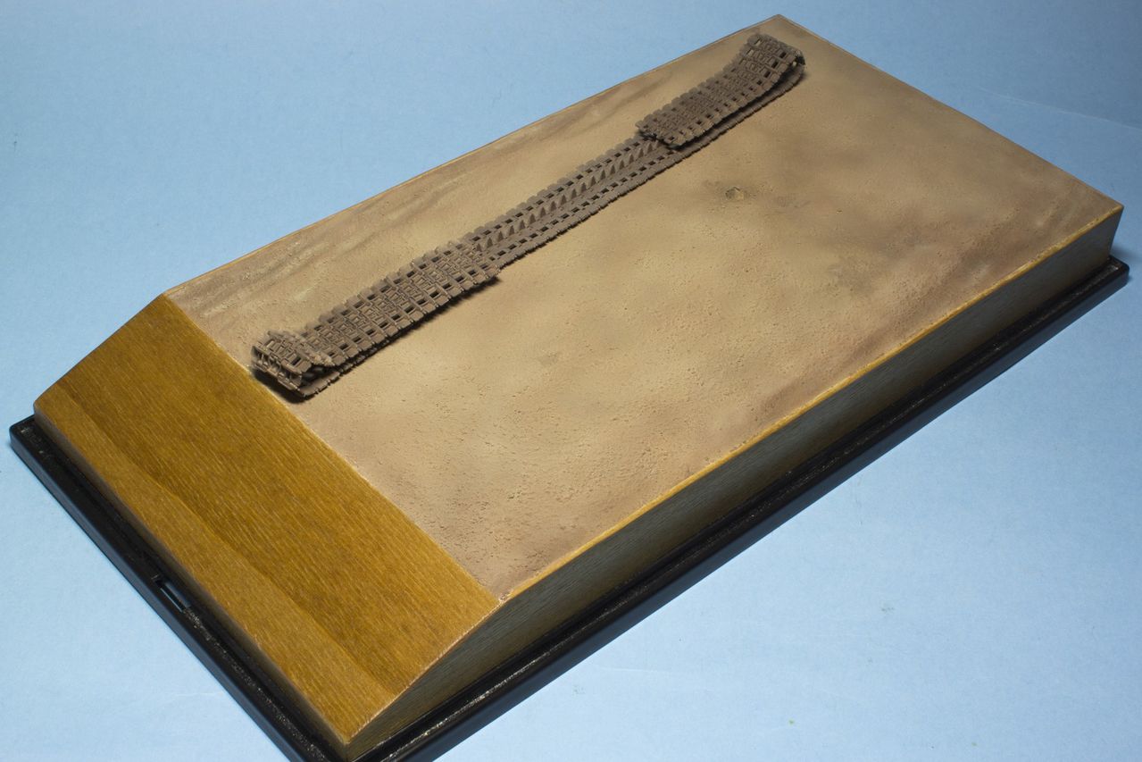

Начал красить....
Трансмиссия:
Прешейдинг и базовый зеленый в текущем состоянии

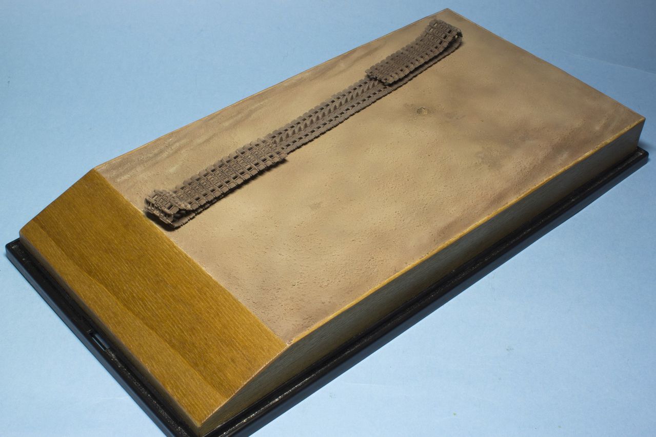

И подставка в базовом цвете
Трансмиссия:

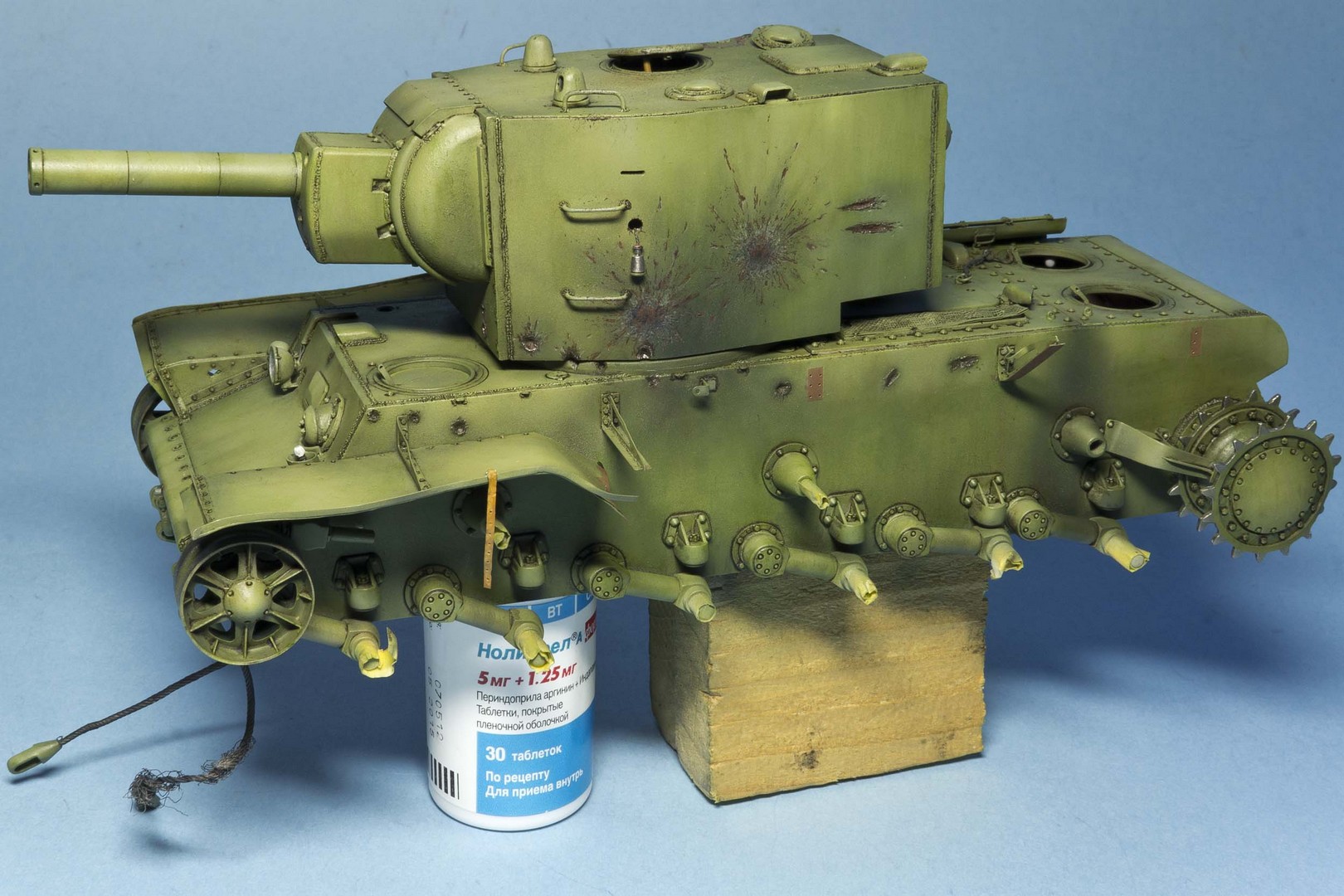

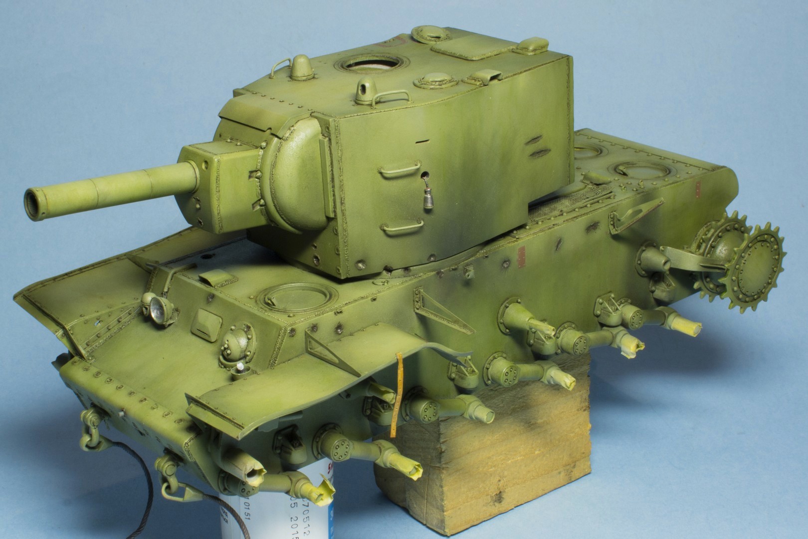

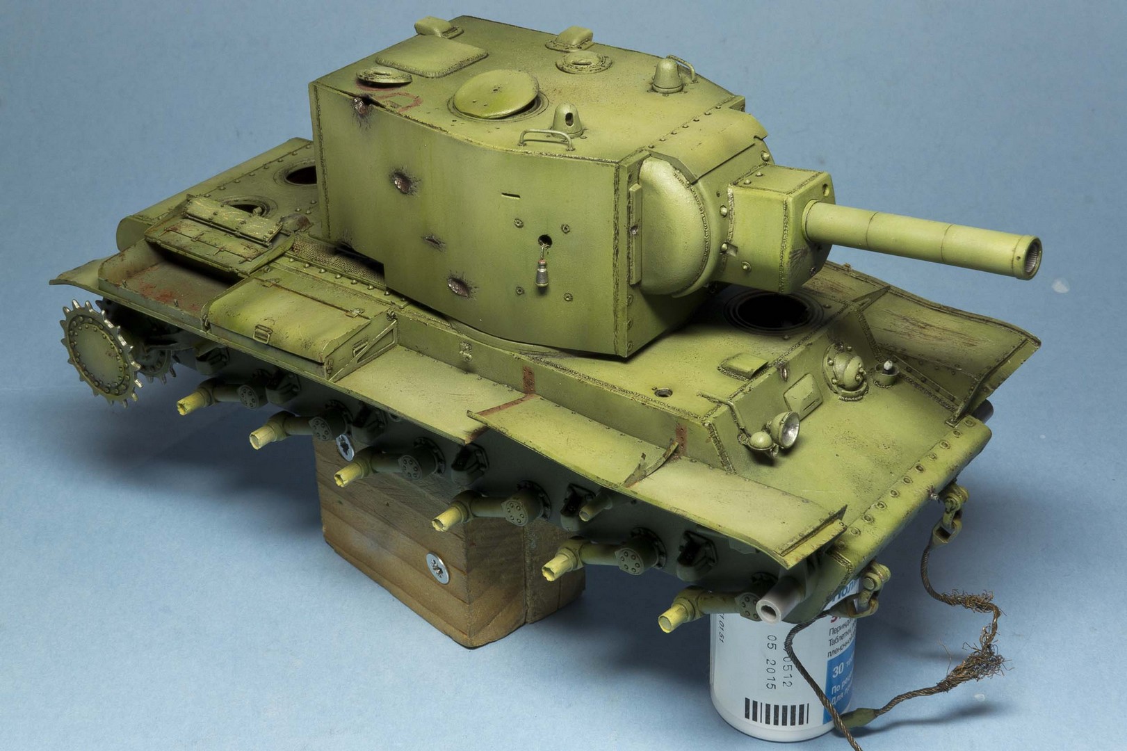

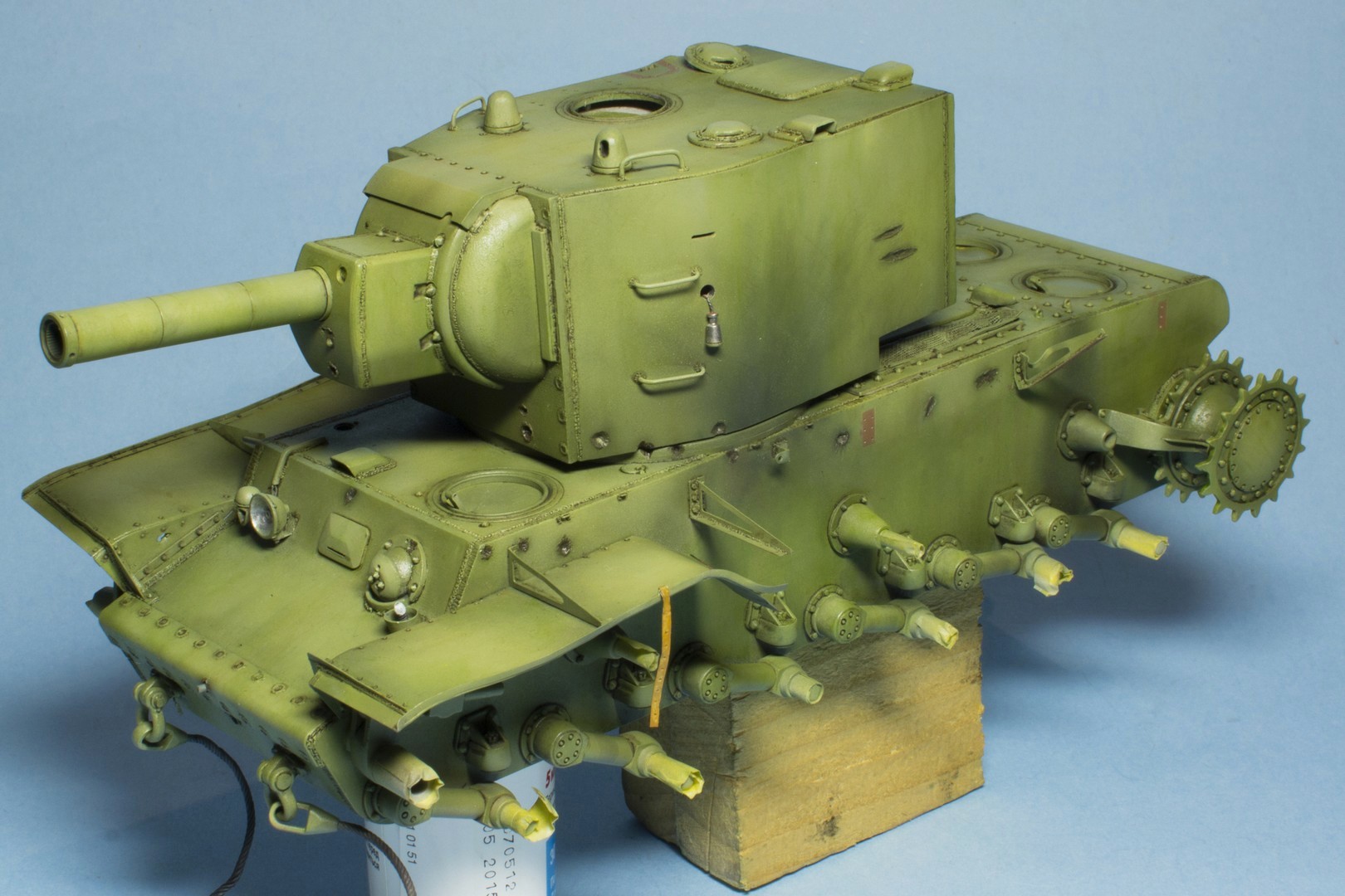

Нашел немного времи на модель, покрасил мелочевку и наложил фильтры.

saleh
так держать!Будет интересно что в конце выйдет!Фигурки просто загляденье

#47
Да и техника выглядит потрясно!
Поддерживаю Emasa - с нетерпением ждём результата!

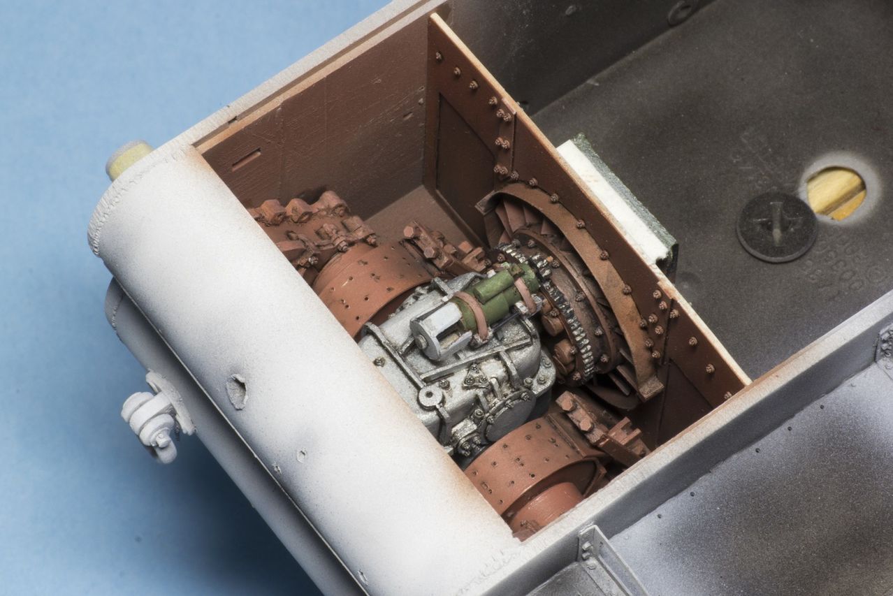

saleh, очень впечатлила Ваша работа по трансмиссии. Я правда красный грунт МТО не видел, но это не принципиально. Вопрос в другом. В МТО есть ещё довольно крупные элементы, которые у Вас отсутствуют.

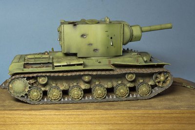

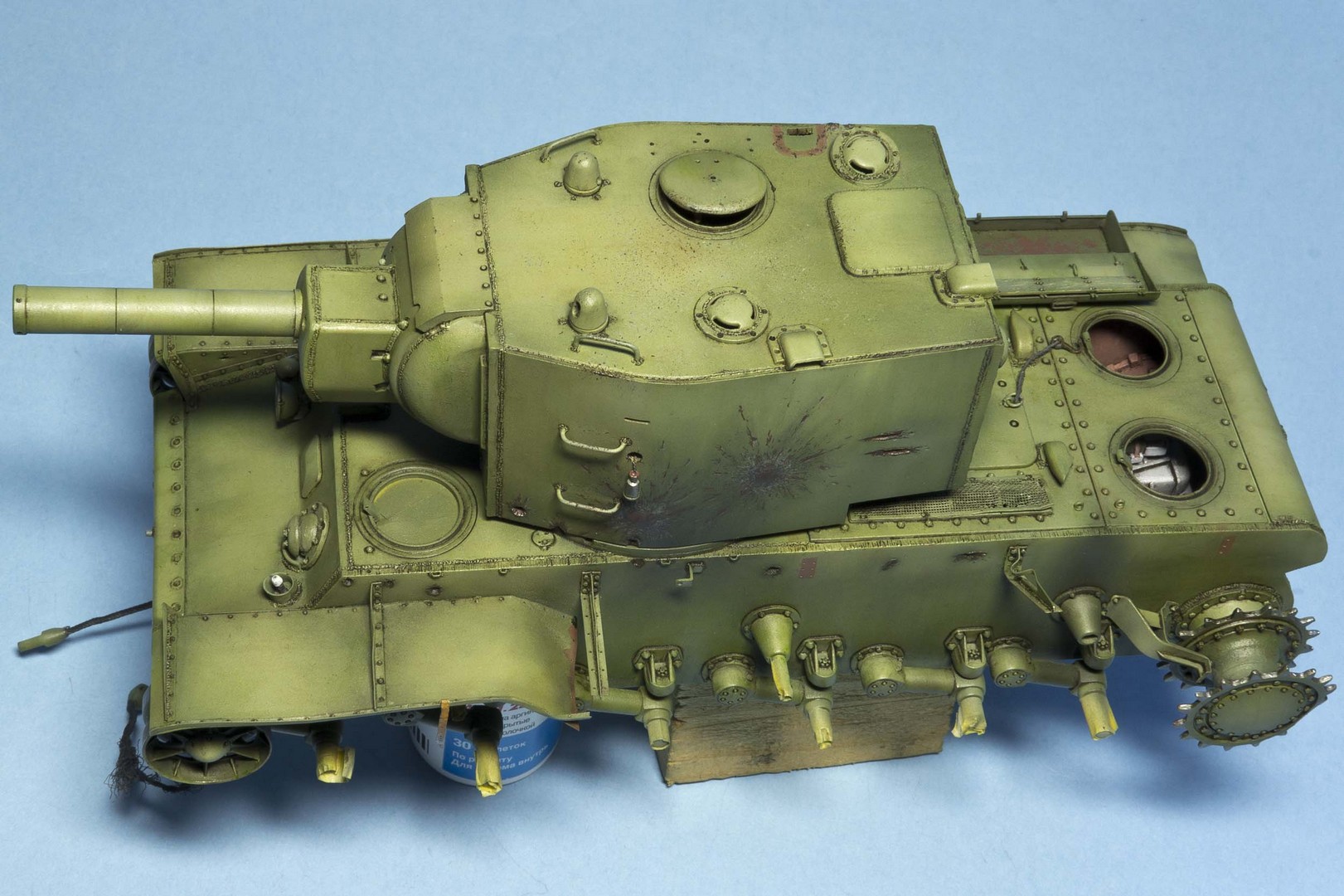

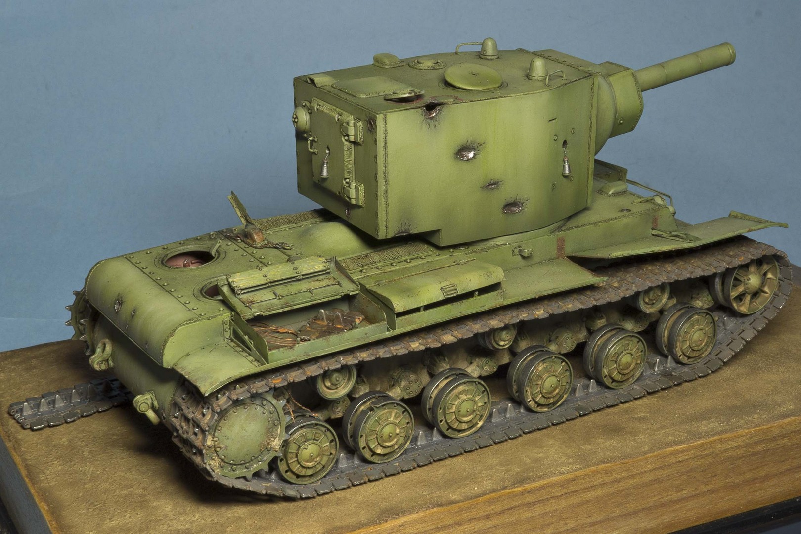

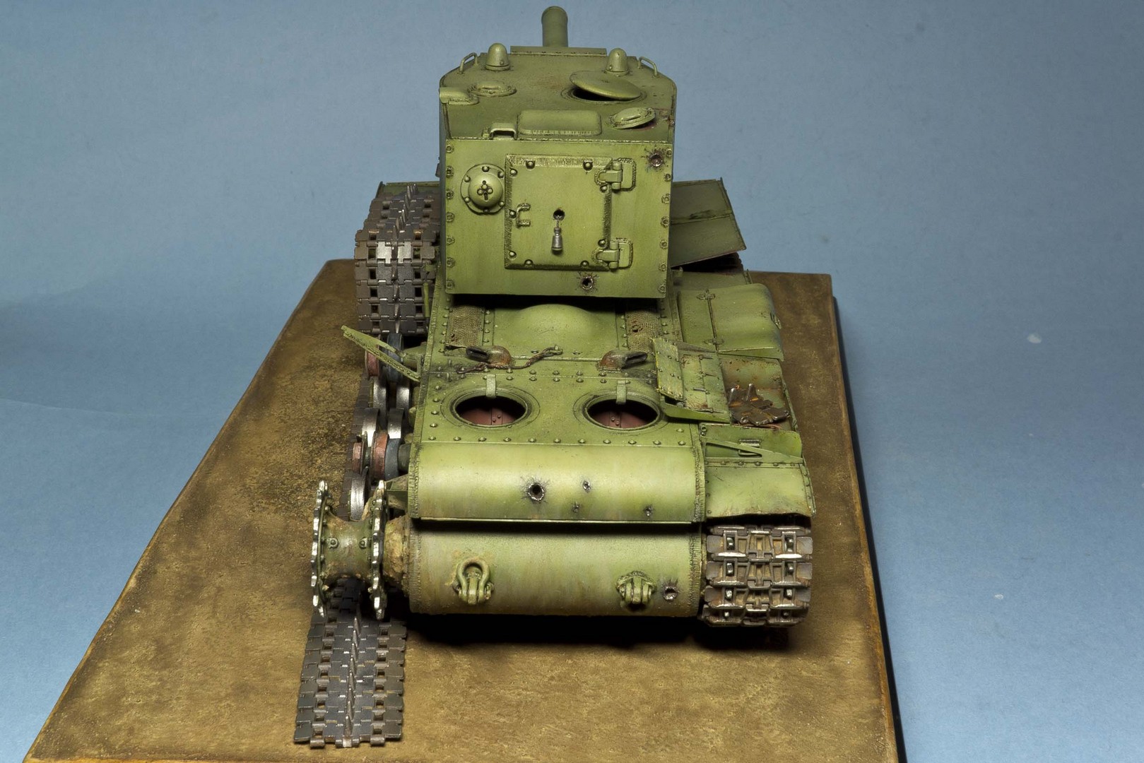

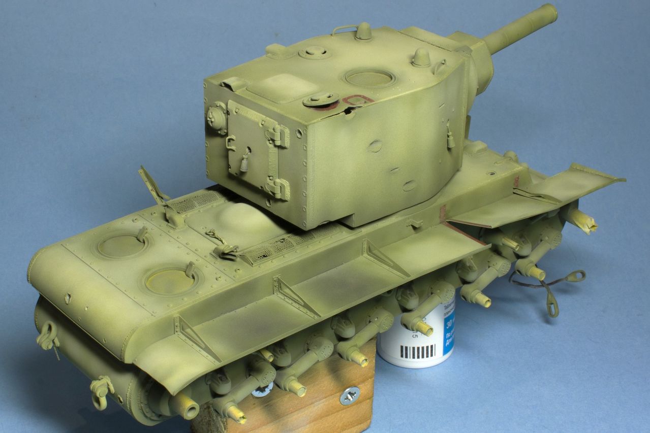

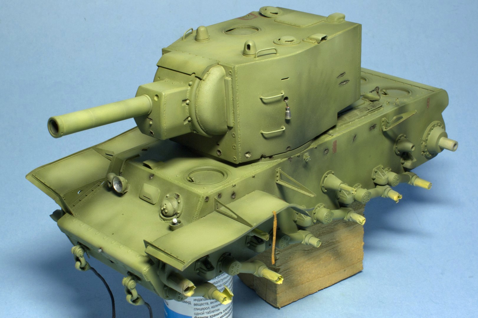

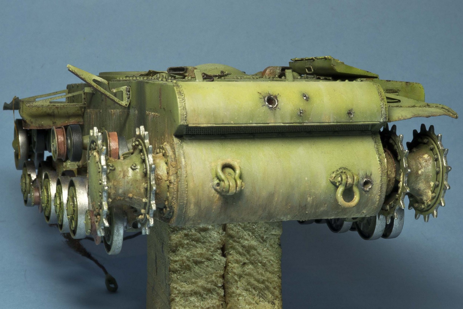

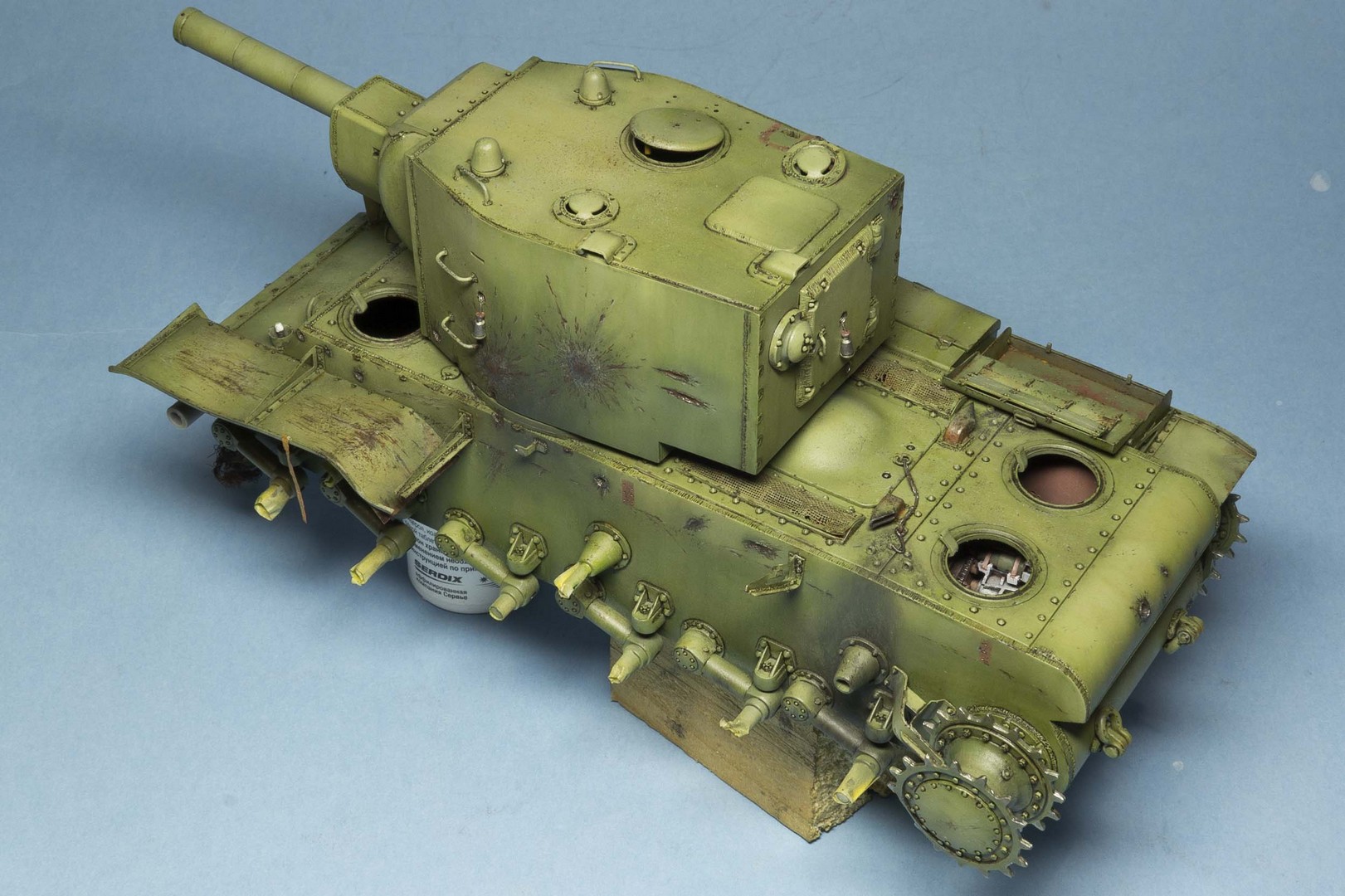

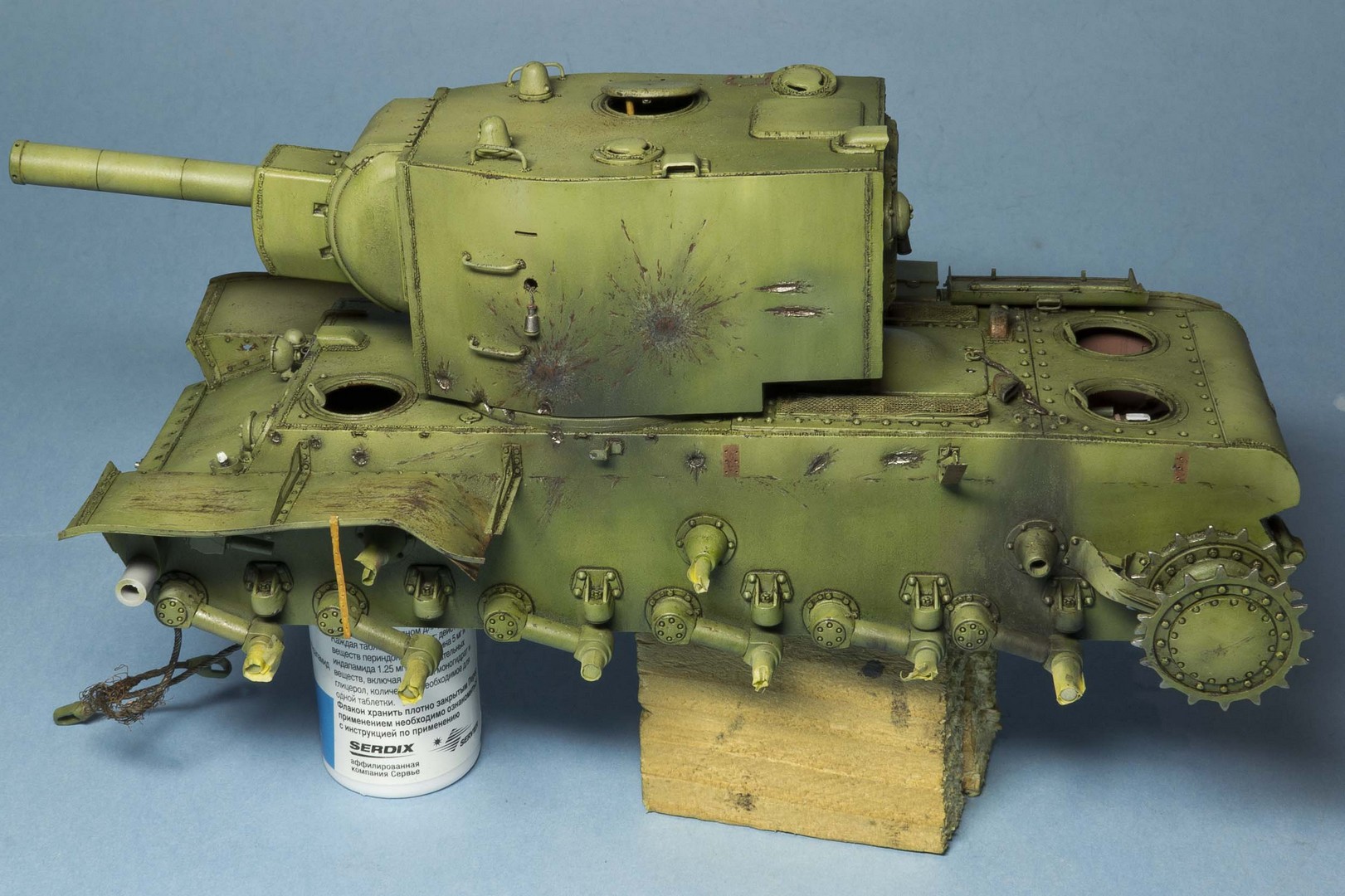

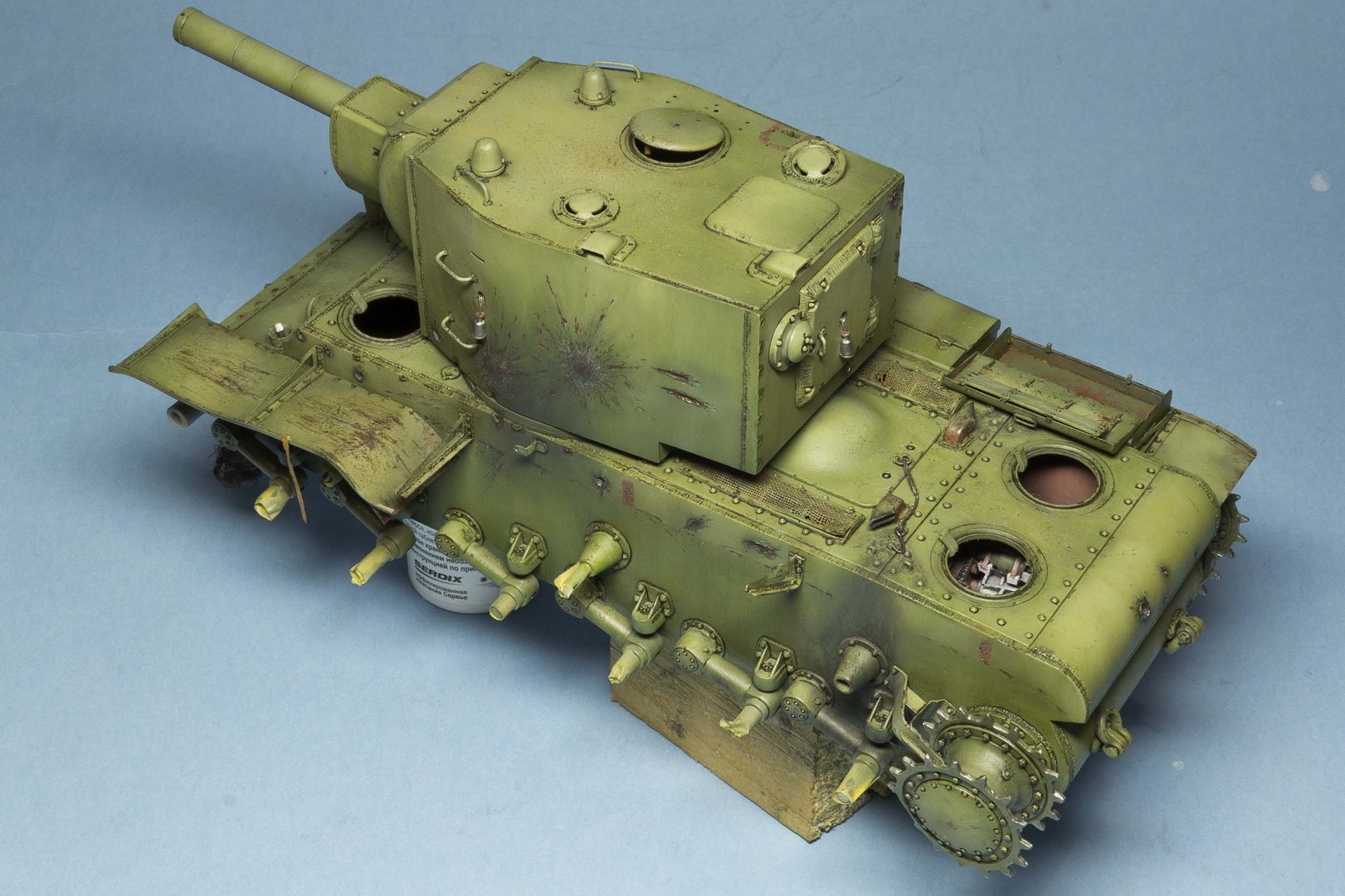

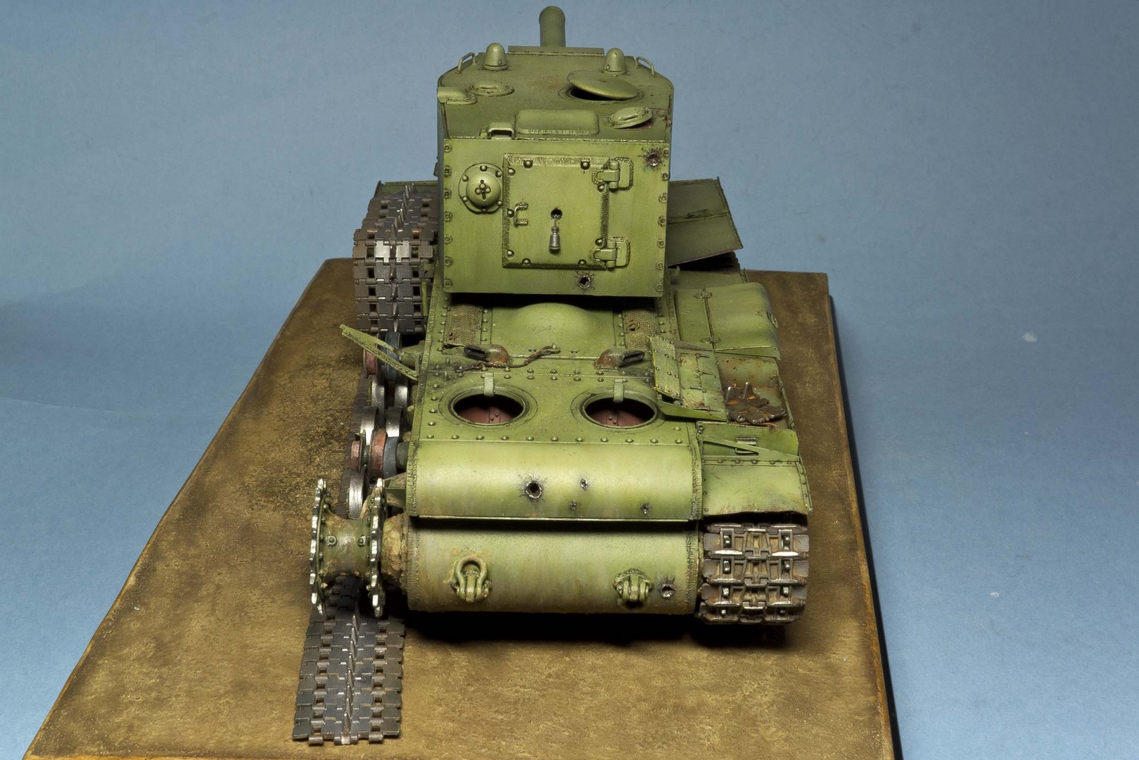

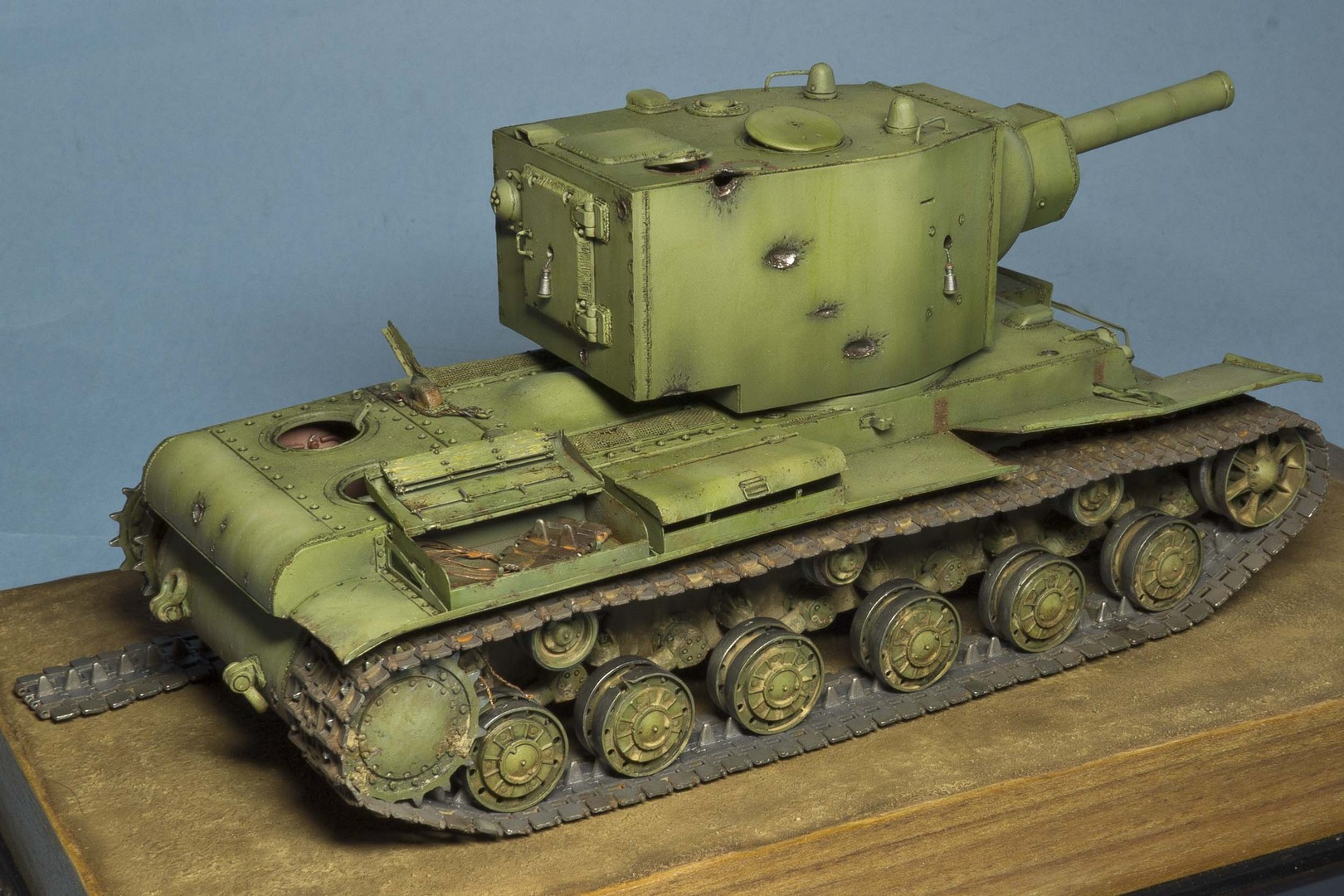

Три недели назад скорополительно уехал в отпуск (чтоб не остановили
), так что выложу фотографии модели трехнедельной давности, немного повазюканую в масле и с первой смывкой.
Сейчас тренирую руку на кошке в нанесении сколов и следов от осколков вокруг попаданий. В прототип в левую полку попало что-то осколочно-фугасное и весь левый бок башни иссечен радиальными бороздами от осколков. С первого раза нарисовать на кошке подобное не получилось

tankist, Спасибо за фотографии! Выходит трансмиссию и двигательный отсек красили в светло-серый? У меня в голове почему-то застряло, что красили только грунтом (сурик).... А это не могли финны покрасить после захвата танка? Надо будет подумать как исправить, ибо все уже приклеено

saleh Wrote:tankist, Спасибо за фотографии! Выходит трансмиссию и двигательный отсек красили в светло-серый? У меня в голове почему-то застряло, что красили только грунтом (сурик).... А это не могли финны покрасить после захвата танка? Надо будет подумать как исправить, ибо все уже приклеено
Свинцовый сурик, использовавшийся в качестве грунта, может быть как красно-коричневый, так и серый (дикий серый). До войны и в войну использовали и тот и другой (просто второй намного реже).

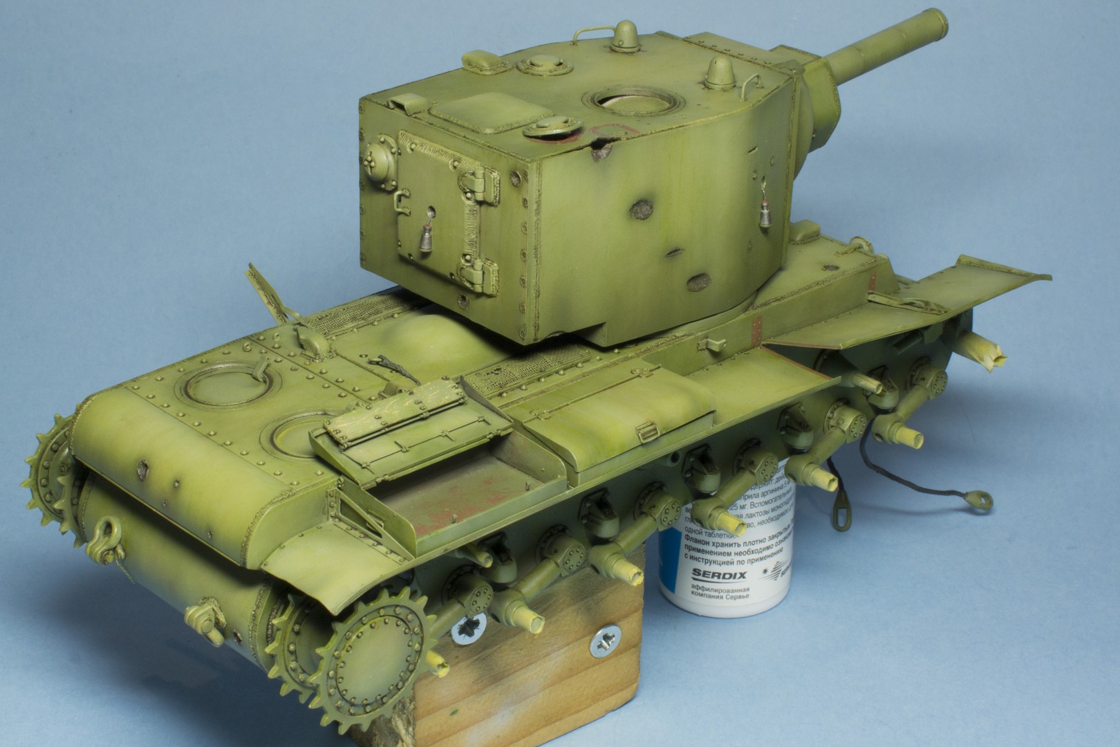

saleh, перекрашивать отсек не стоит, а вот добавить расширительный бачок бортовой передачи очень желательно. Ну и трубопроводы добавить соответствующие. Раму под коробку можно не делать, ее почти не видно.
Как-то так.
Как-то так.

tankist, Игорь, а бочек был с одной стороны, или с обоих? И еще пара вопросов:
- змеевик от бочка сверху к чему-то подсоединялся? Или он работал на приток/отток воздуха из бачка?
- и что это за катафот (или лампочка) на боковой стенке?
http://postimg.org/image/7ipgb4ydd/

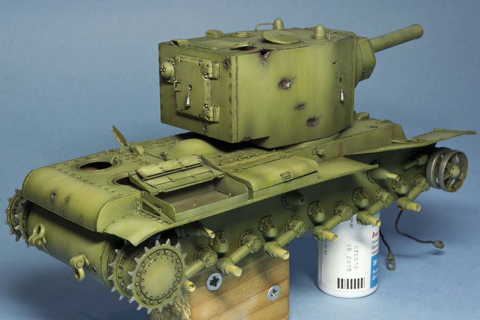

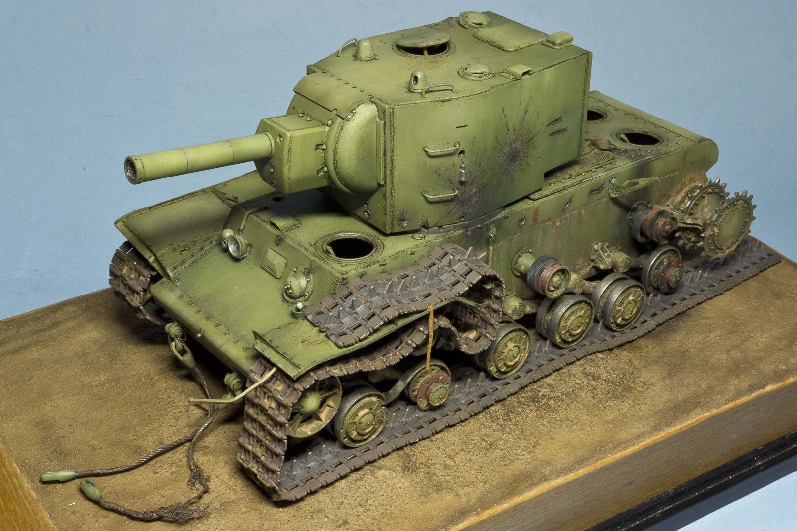

нарисовал сколы на башню. Танк был совершенно новым перед атакой на Остров и вряд ли успел насобирать сколов. Попытался только изобразить потертости на крыше от ног любопытсвующих после боя.

Андрей, бачки были с обеих сторон, ведь бортовых передач две. Верхняя трубка была, совершенно верно, для отвода/притока воздуха, она никуда не ведет.
Катафот на мой взгляд является соединительной муфтой/коммутационной коробкой. Также возможно это может быть и розеткой для подключения переноски. Короче это элемент электрооборудования.

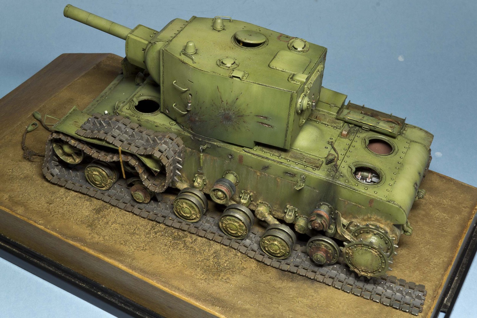

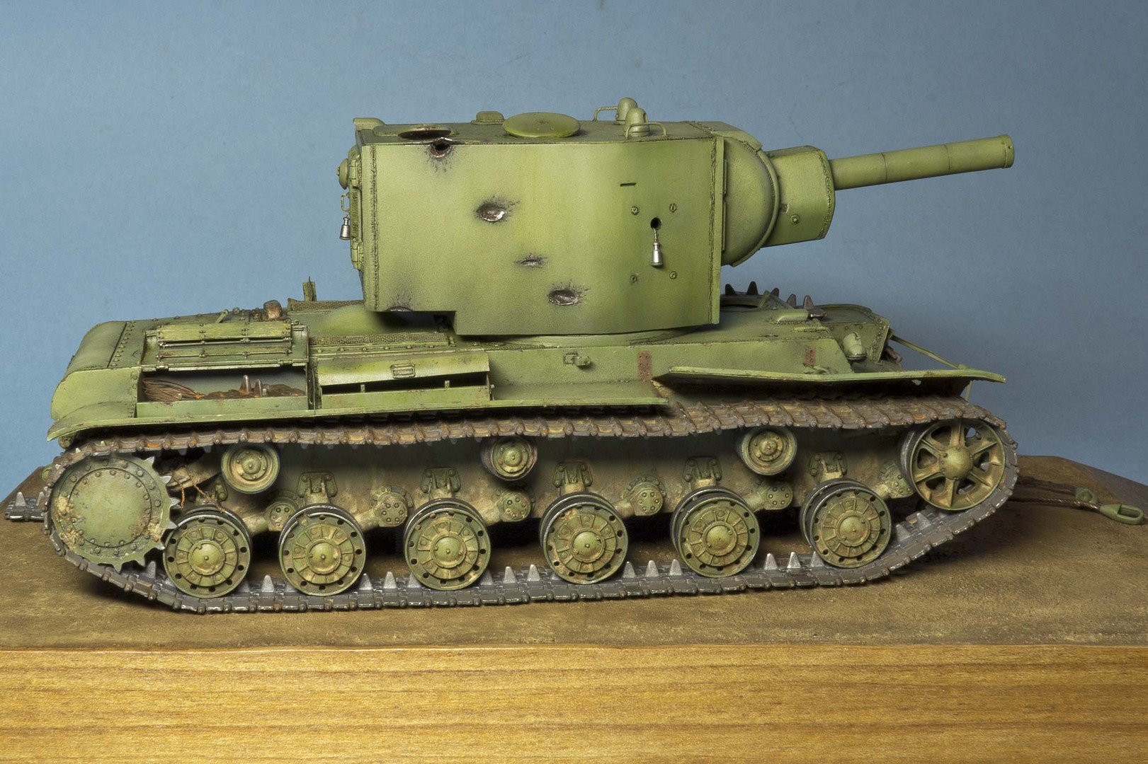

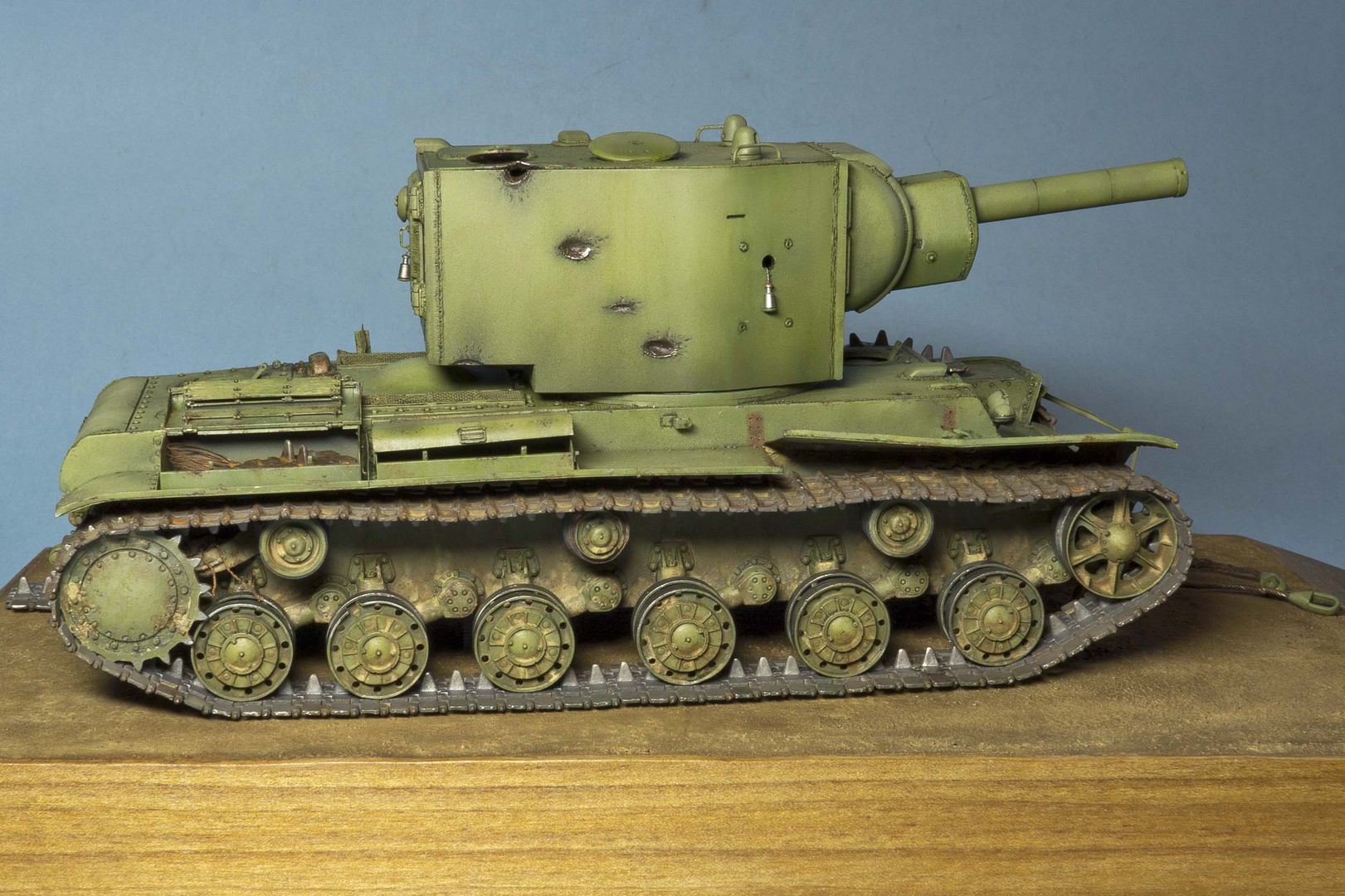

Андрей, симпатичная машина выходит. Мне кажется пространство между звездочками должно быть свободно от краски или очень вытерто до металла. Краска сотрется грязью из-за работы грязеочистителя.

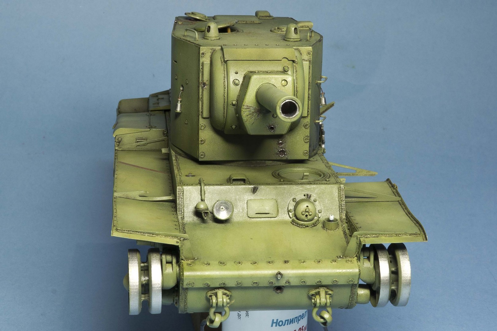

Виктор Новиков, Тут два момента: (1) не думаю, что грязью могло содрать краску + грунт до металла. Это чем-то царапать нужно. Грязеочиститель не касался колеса и царапать не мог. (2) Этот конкретный танк был потерян в первом бою и был получен с завода за несколько дней до боя. На нем и царапин то быть не должно...

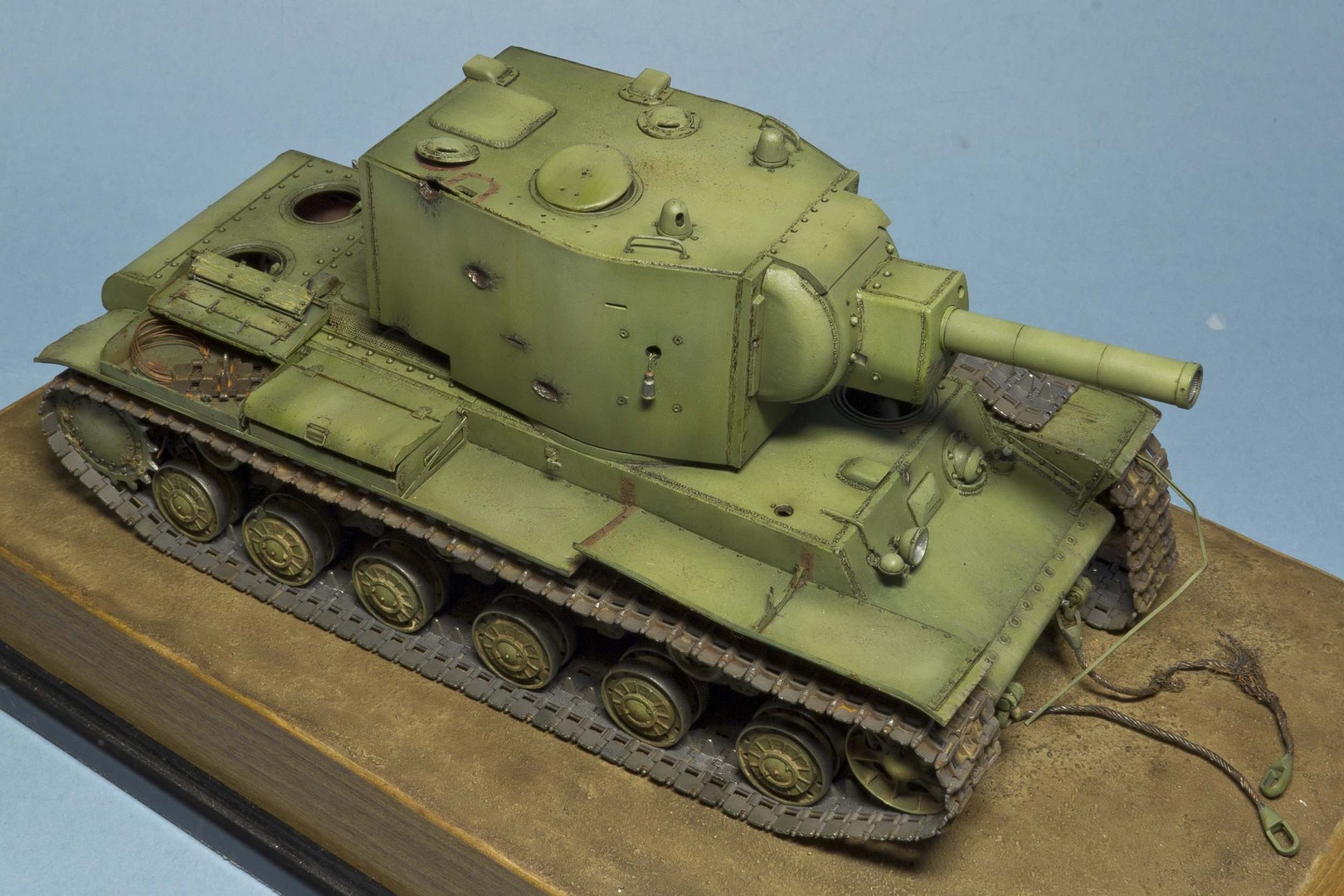

По совету Игоря сделал бачки для масла в трансмиссионном отделении. Получились не совсем копийно, но и видно то их чуть-чуть через люки...
Поставил наконец-то танк на скучную подставку. Теперь буду доделывать все в комплексе
Ну и четыре оставшихся участника сценки:

#60
saleh, Спасибо!
Да-а, честно говоря, при ближайшем рассмотрении проблемных мест всплывает еще больше.
Я бы эту фигуру вообще убрал. Ни эмоционально, ни композиционно этот мальчик ничего не добавляет. На мой взгляд, если два других - это главные герои, не считая танка конечно, то третий второстепенный персонаж (массовка). После покраски в законченной работе он будет еще сильнее выбиваться по качеству от остальных фигур и особенно на фоне, настолько подробного и реалистичного в деталях и покраске танка. Проблемы не только в анатомии фигуры, но и в характере и проработке складок одежды, кистей рук, стоп, головы, а главное в неровности поверхностей, особенно открытых частей тела.
Я бы посоветовал на данном этапе по максимуму использовать готовые уже детали - кисти, головы и т.д., т.е. создавать фигурку с помощью конверсии, а не полностью лепить с нуля.
С уважением, Андрей Толкалин.
