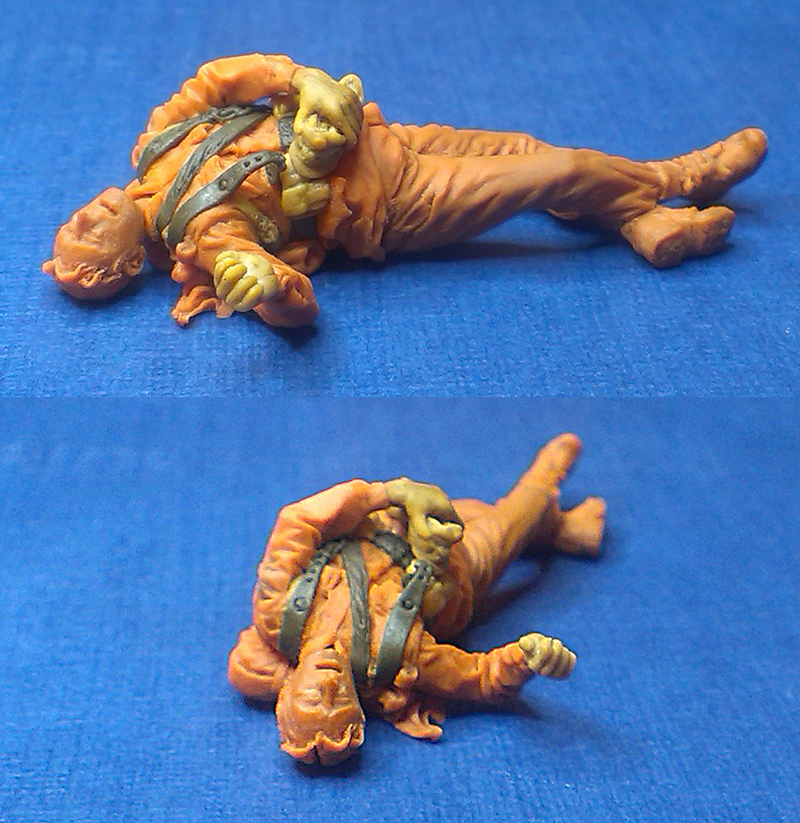

Попытка сделать ремни из зелёнки, кажется, удалась. Толщина ремня - 0,12 мм. После изготовления по выкройке всех деталей и их застывания, резиновость материала позволила придать снаряжению нужную форму и подогнать по месту. Патронные сумки, малая пехотная лопата, штык, кисти рук, кепи и скелет фигурки - из жёлтой Тамия, огромное спасибо Александру Зеленкову. Плечи попробовал сделать так, как он советовал в посте №5.

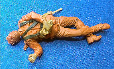

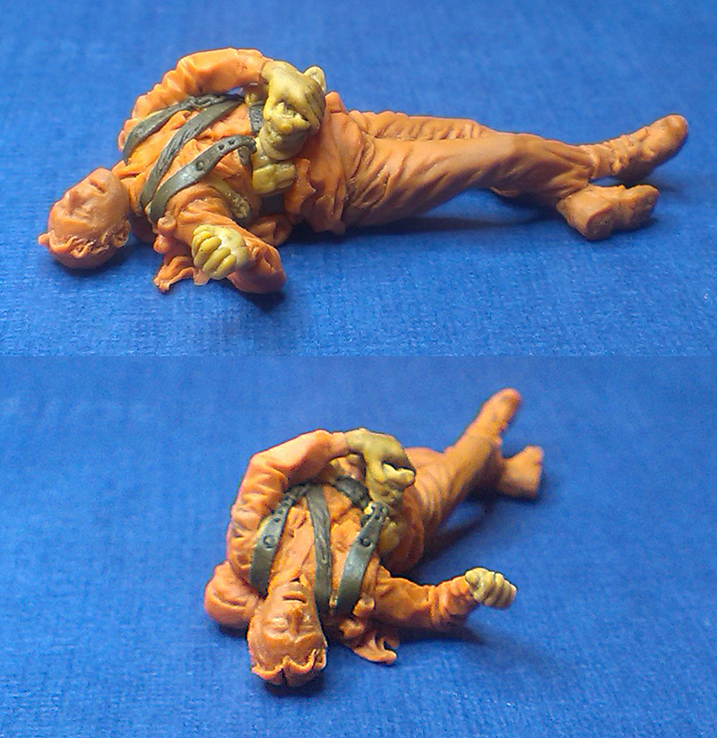

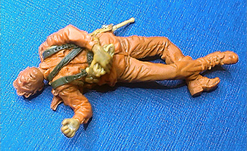

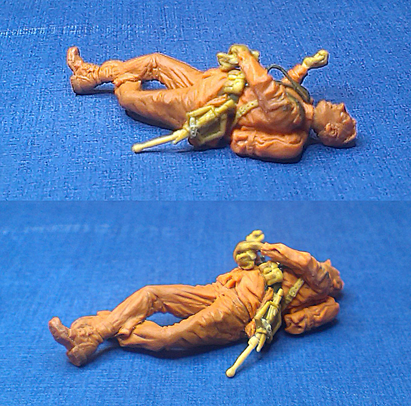

Здравия всем желаю! Продолжаю долгострой. Долго меня мучил мой австрияк... Уж я его резал-резал, рубил-рубил...
Вроде-бы всё... Попробовал, что есть жёлтая Тамия. Приятно удивлён прочностью мелких деталей и жёсткостью после затвердения. Разочарован тем, что сложно придать нужную форму полуотвердевшей массе. Чётких граней и мелких складок добиться сложно - оплывают
Прошу прощения за качество снимков. Дети уволокли камеру, пришлось снимать мобилкой

мне кажется или с ногами что-то не то? то ли очень тонкие то ли очень короткие...

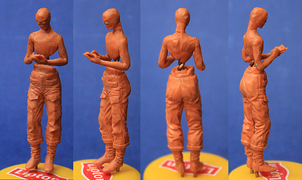

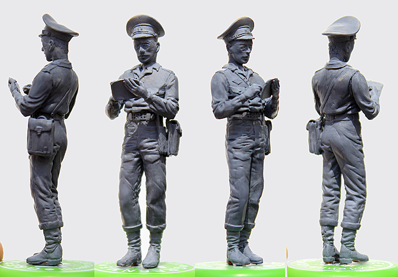

06.05.14 [15:12]
Продолжаю мучить 35-й…
#50
Здравия всем желаю!

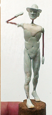

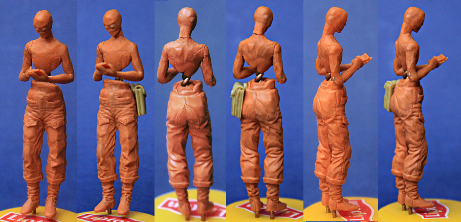

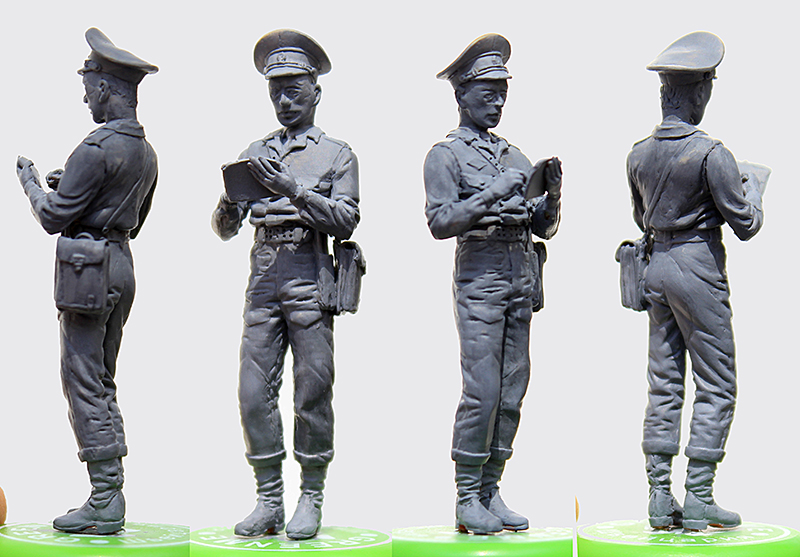

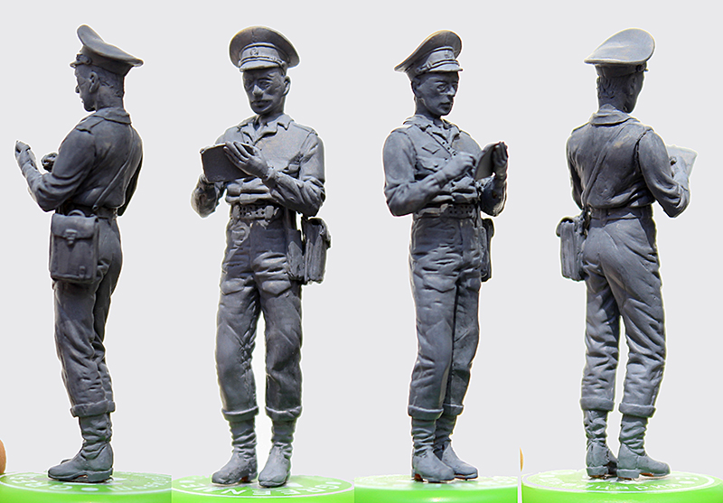

Попытка расположить складки в соответствии с движением персонажа и материалом. В задумке – лейтенант-танкист с записной книжкой на 80-е (Фото 1). Попробую сделать танковый костюм летний чёрного цвета из плотной ткани. То-ли дефектовка машины, то-ли получение задачи от командира (начальника)
ещё не определился. Они («комбезы») очень хорошо выстирывались (цвет меняли), особенно если супруга старалась убрать все масляные пятна. Как сейчас помню этот серо-синеватый оттенок
И после двух-трёх суток на полигоне колом стояли, а в КрТуркВО и к исходу первых суток, от соли.
Печь пока не буду. На день отложу. Глаз «замылился».

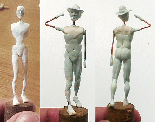

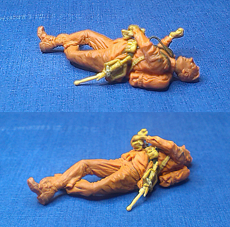

P.S. Думы о казаке (Фото 2, 3).

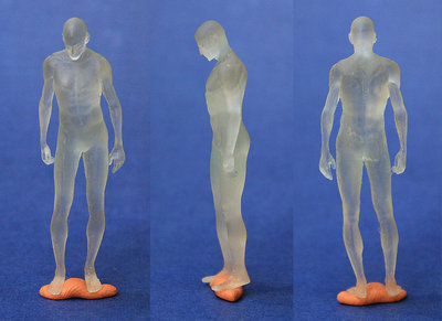

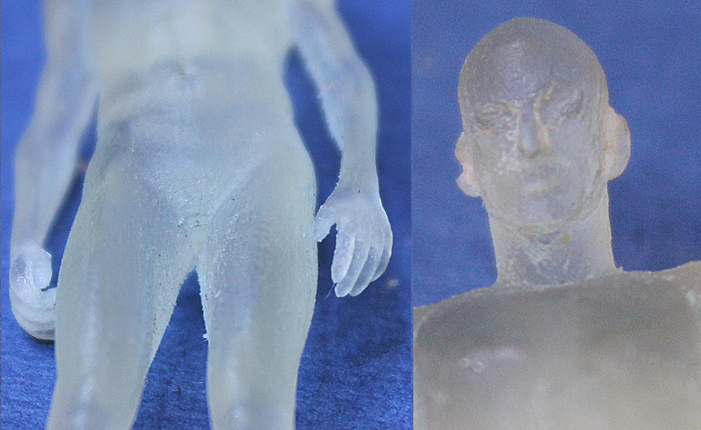

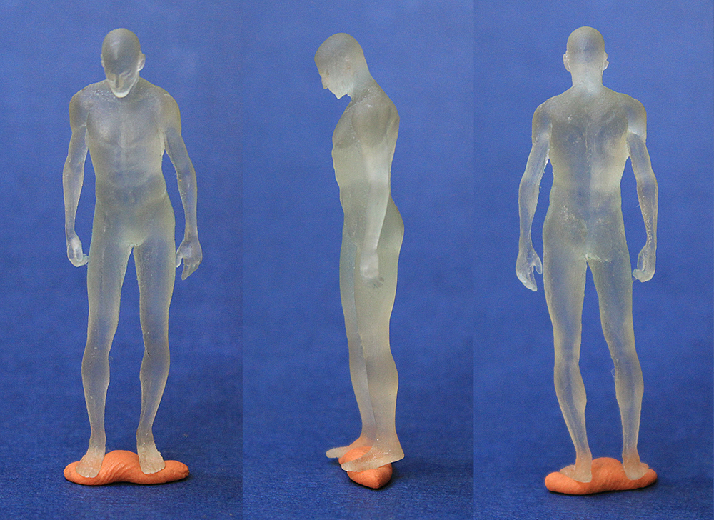

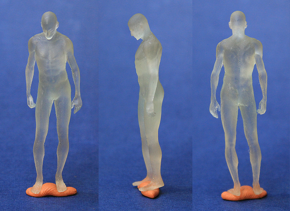

Сварганил 3D модельку. Перед тем как её одевать, чтобы не тратить времени понапрасну, попробовал вырастить. Высота фигурки - 50мм. Растили на Objet Eden 250. И разрешение у него хорошее, а качество получилось… То-ли не повезло, то-ли одно из двух… Первое – при печати фигурку положили на спину. Соответственно вся она пошла ступеньками в рост. Не удались уши, глаза, нос, рот...
Лицо - даже не полу-череп...
Так как принтер использует два материала: сам фото-полимер и материал поддержки очищать фигурку пришлось от него долго. Одно понял точно: в 35-м пока использовать то, что получилось, пока не целесообразно. У кого какие мнения? Буду рад советам.

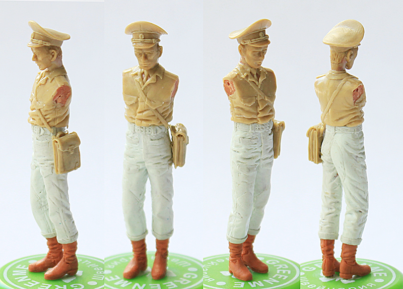

Работа над ошибками.
#51
Продолжил работу. Поправил складки. Начал делать сумку.

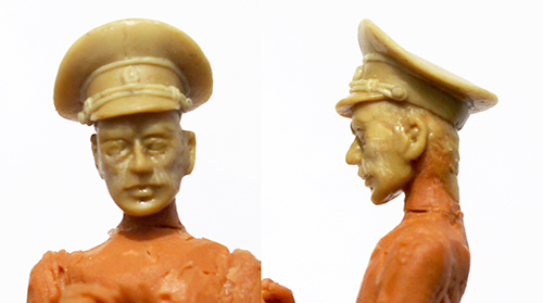

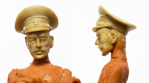

03.06.14 [16:53]
Казак. Дубль 2.
#52

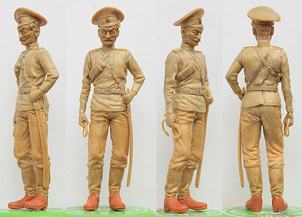

Здравия всем желаю! Продолжаю изучать конструкционные материалы.
Казака слепил из жёлтой тамии. К материалу нужно привыкнуть... Продолжил войну со складками...
Летёха пошёл под нож. Осталась только голова.
Жду замечаний.
Жду замечаний.

Летёха.
#53
Продолжаю лейтенанта. 1987-88. ГСВГ. 3-я ударная. 10-я гв тд. 61-й гвардейский ордена Ленина Краснознамённый орденов Суворова, Кутузова и Б.Хмельницкого (3-й степени) Свердловско-Львовский танковый полк... Будет дефектовать машину за номером 684... Эх, ДЕТСТВО!..

Изучая матчасть...
#55
Масштаб не в тему
- 1:24 (рост - 174 см, фигурка - 72 мм). Решил изучить матчасть. Будет курсант в летней облегчённой форме одежды для жарких районов. В память о прошедшем детстве
. Приобретённые навыки применим в 35-м позже
