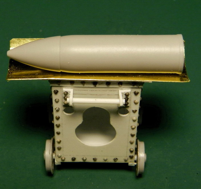

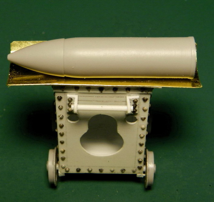

Сергей Васильевич, а можно поподробнее о поручне длином на второй фотке, точнее о его концах. Я так понимаю, что круглый профиль сточен до плоского состояния, а потом просто приклеен болтик? Или есть какието секреты? Мне же тоже на тележке надо подобные поручни болтами крепить, заодно решил у аксакалов узнать.

dpl,Дмитрий, да всё очень просто. Проволока не сточена , а прокована на концах и обточена. Хочу их снять и в плоских концах дырочки просверлить. Чтобы понадёжней вставить на штифты. А то уже один раз зацепил и отлетел. Поленился немного.Обычно на таких крупных поручнях всегда так делаю.Кстати, а на Ваших поручнях есь круглые шарики, через которые они проходят?. Что-то я уже не помню.

О как! Проковано! Я думал просто напильником пройтись, хотя Вы правы, так конец расплющится и станет шире диаметра проволоки, и в нем тогда можно будет попробовать просверлить отверстие. Не, там просто скоба буквой "П" концами прикручена к поперечному набору стола тележки. А вот если зашел разговор о шариках, может проконсультируете как сделать шарики для Трубчатого леерного ограждения? http://flot.com/publications/books/shel ... book/7.htm

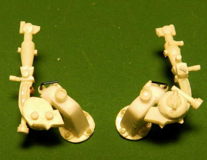

Коекак склеил правое и левое прицельные приспособления.

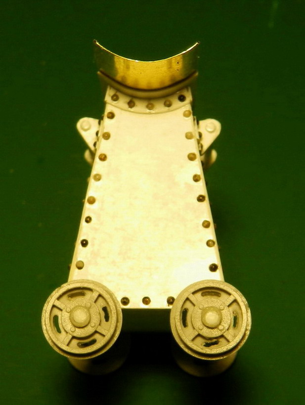

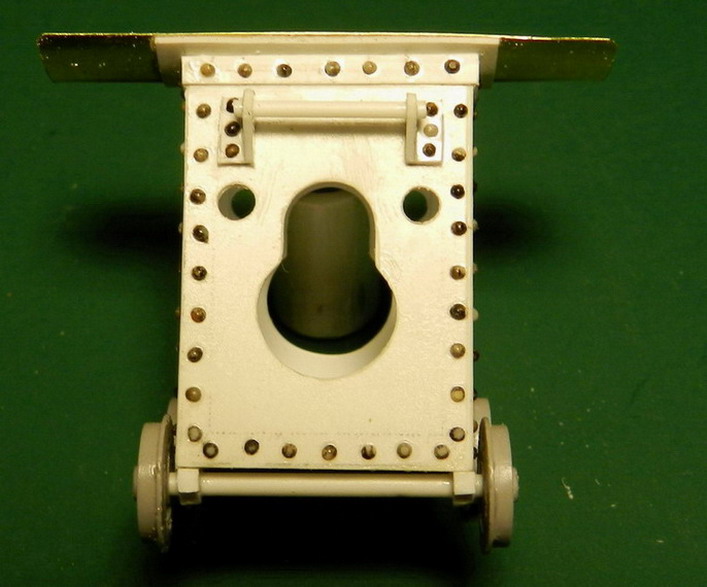

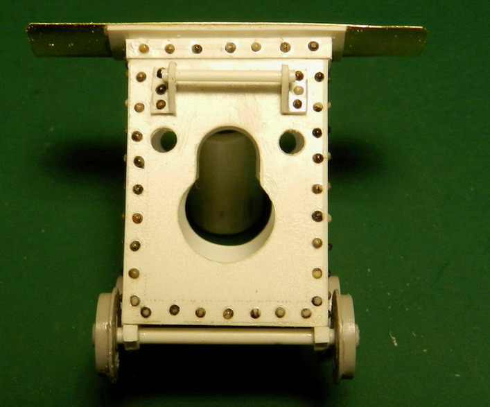

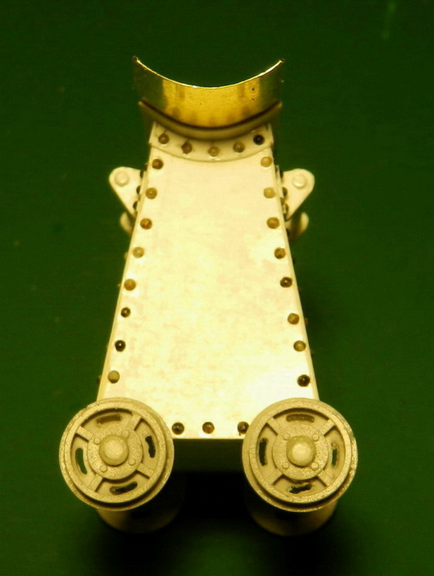

Изготовил тележку для подвоза снарядов. Колёса для неё и снаряд, это работа Дмитрия Гуреева (dpl).

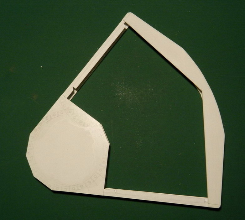

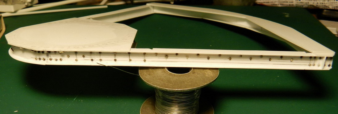

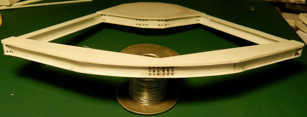

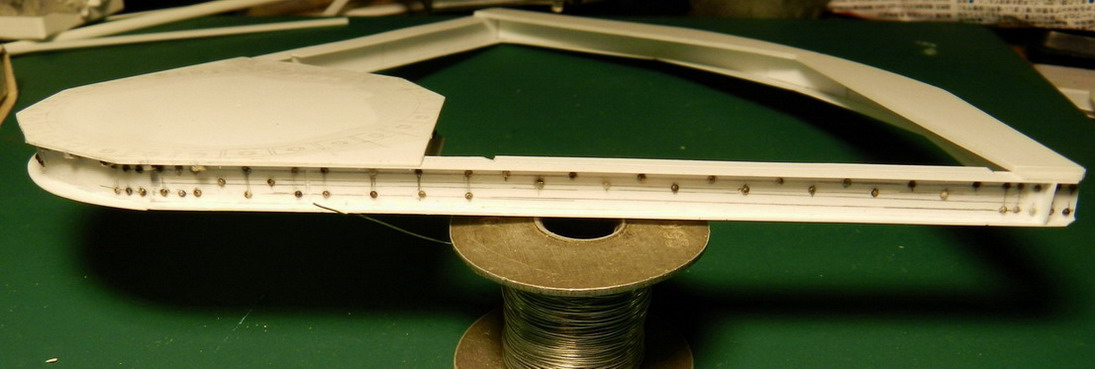

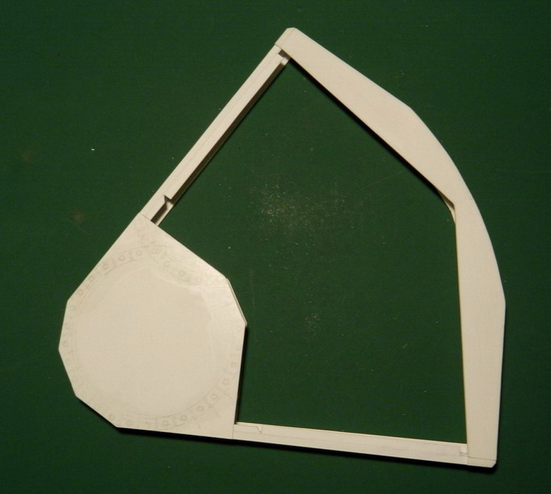

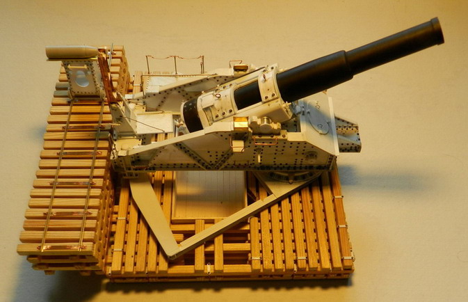

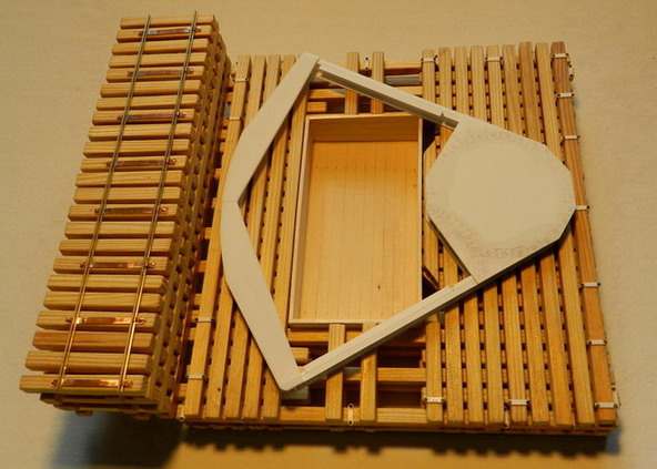

Склеил из полистирола основание для орудия. Хотел паять из металла, но не нашлось необходимой толщины.

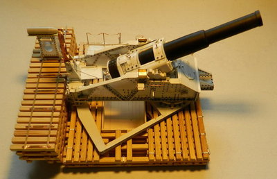

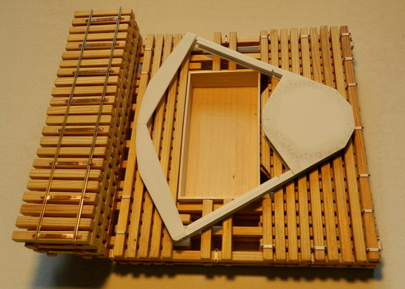

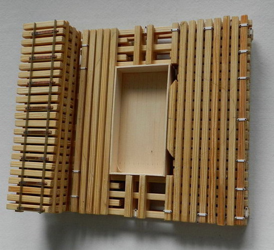

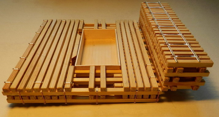

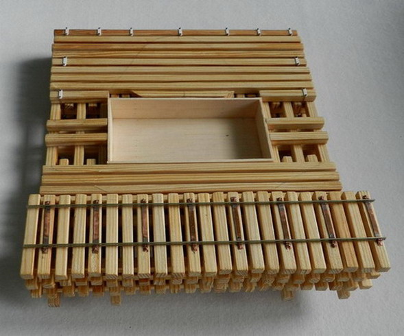

#414

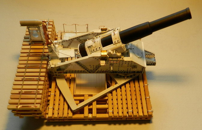

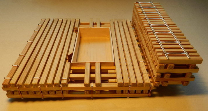

Наконец отмучился с деревянным основанием позиции. Брусья напилил из сосны. Склеил на ПВА и в некоторых местах скрепил гвоздиками. Симитировал болтовые соединения. Рельсы взял от узкоколейной ж.д. в М1:87.Рельсы могли бть или профилированные (как у меня) или в виде уголков. На шпалах могли лежать дугой )чаще уголковые) или прямо. На хронике есть оба варианта. Плеть сделал по типу крепостной ж.д. шириной 750 мм. Спаял рельсы между собой полосками из меди. Затем прикрепил на костыли к шпалам.

#415
Дас ист круто! А доя чего поддон под орудием? Для получения большего угла наклона ствола?
- Войцехович
- Откуда: Брянск
24.05.13 [18:07]
#417
dpl, Дмитрий, честно говоря я сам не знаю. Думаю, чтобы грязи лишней не было. Ведь наклон ствола и без него устанавливается. Он кстати стоит на высоте первых брусьев. Под ним ещё лежать должен установочный круг.

Грандиозное сооружение - и основание, и артсистема.
А в дальнейшем основание будет краситься или морилкой покрываться, или
еще какие варианты?
С восхищением, Григорий.
