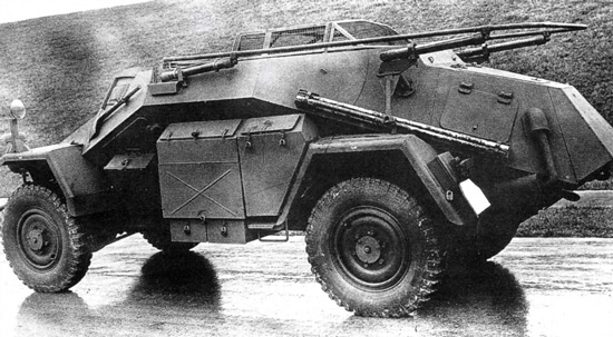

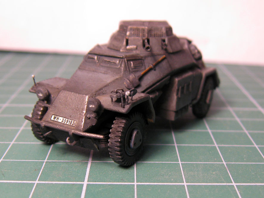

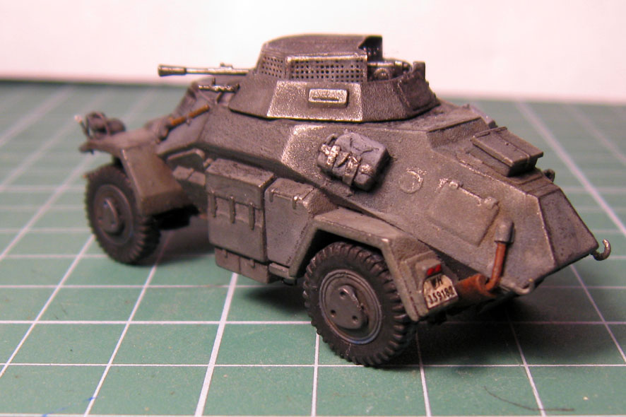

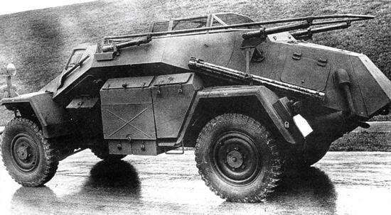

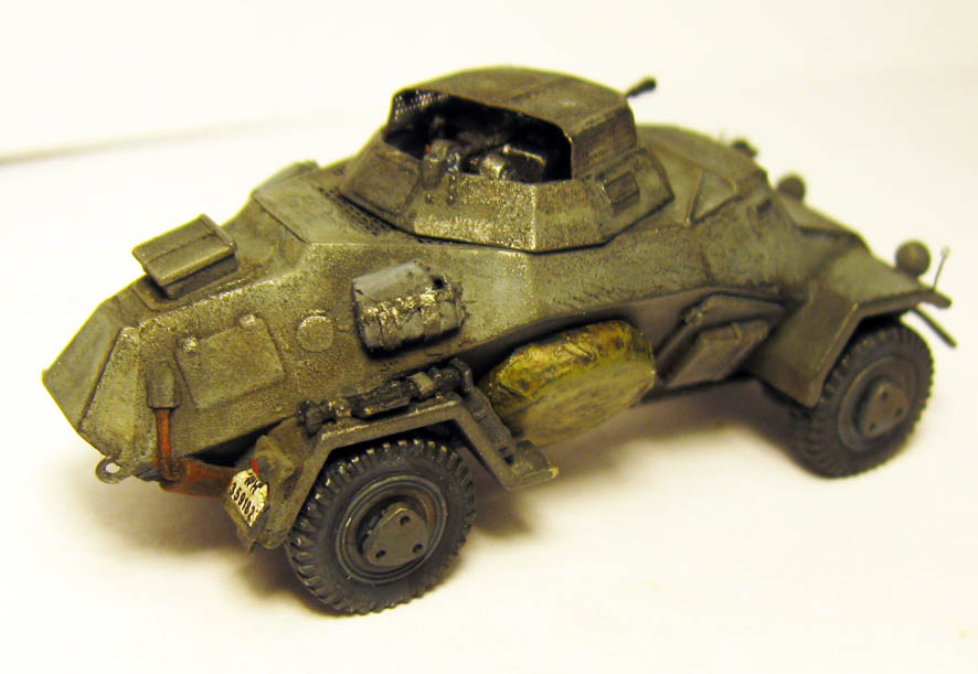

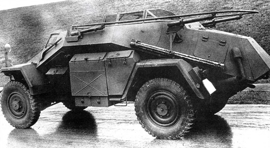

Рассматривая фотографии военных лет, не трудно было заметить- что этой подножки на не которых машинах - нет. Можно было конечно предположить, что один из солдат этого экипажа броневика, эдакий "бугай", залез и... поломал её.
При скрупулёзном переборе фотографий того времени, выяснилось следующее- подножка имела место быть! Но не на всех машинах. А только на машинах с дополнительным ящиком у заднего колеса. Крепления (замки) ящика сверху- по этому и нужна подножка.
Вот подтверждающие это фотографии.

Такая вот история. Как говорится- доверяй, но сравнивай.
Вывод- боксарт (в начале разговора)- не правильный. А этому- можно доверять. (вроде)

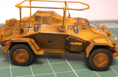

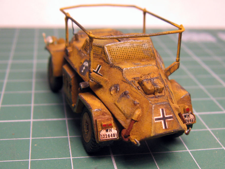

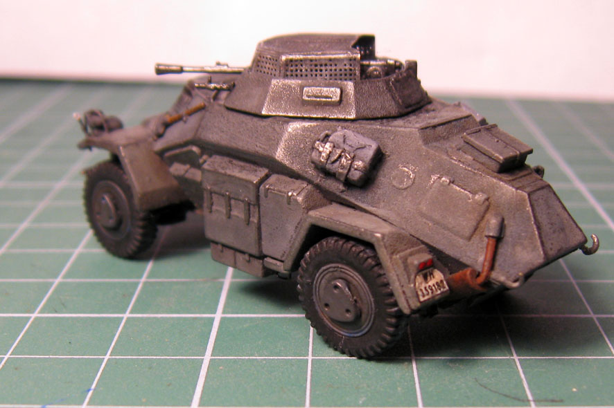

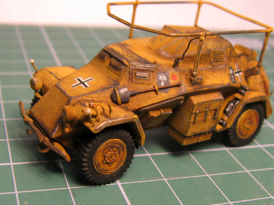

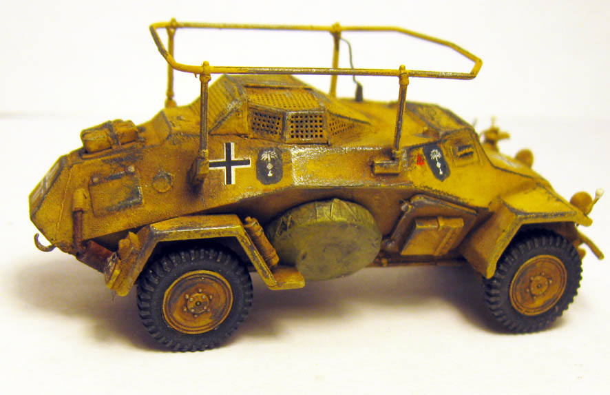

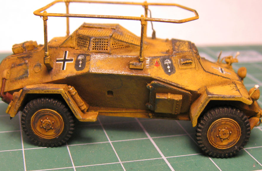

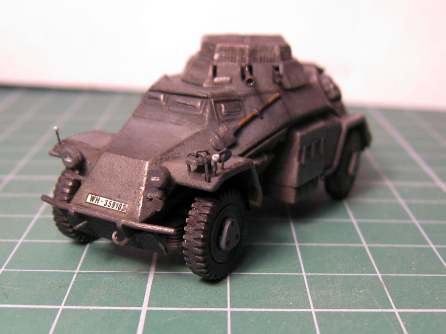

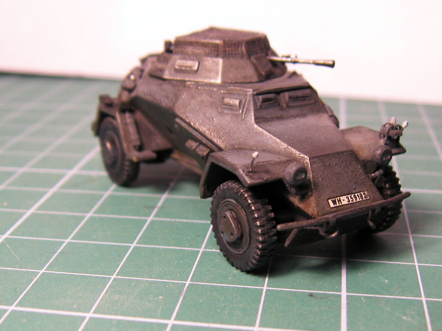

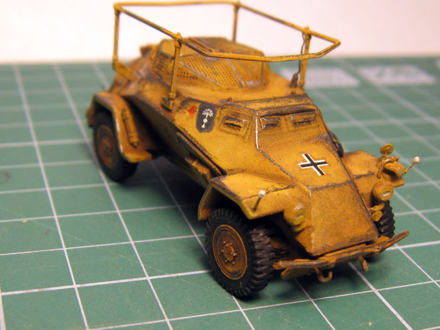

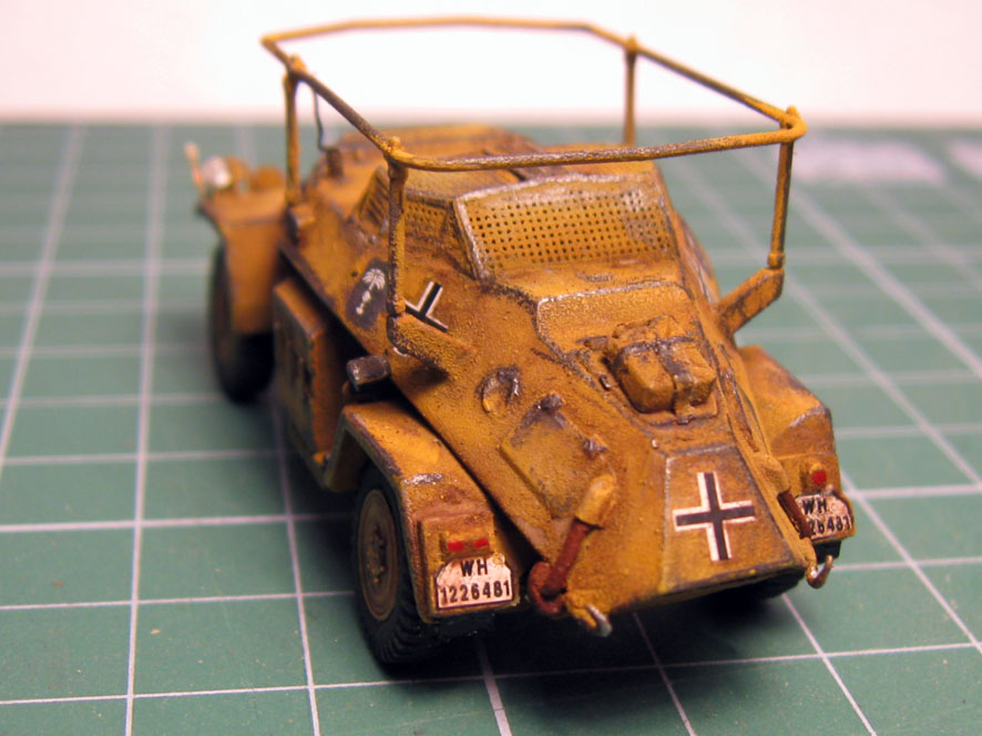

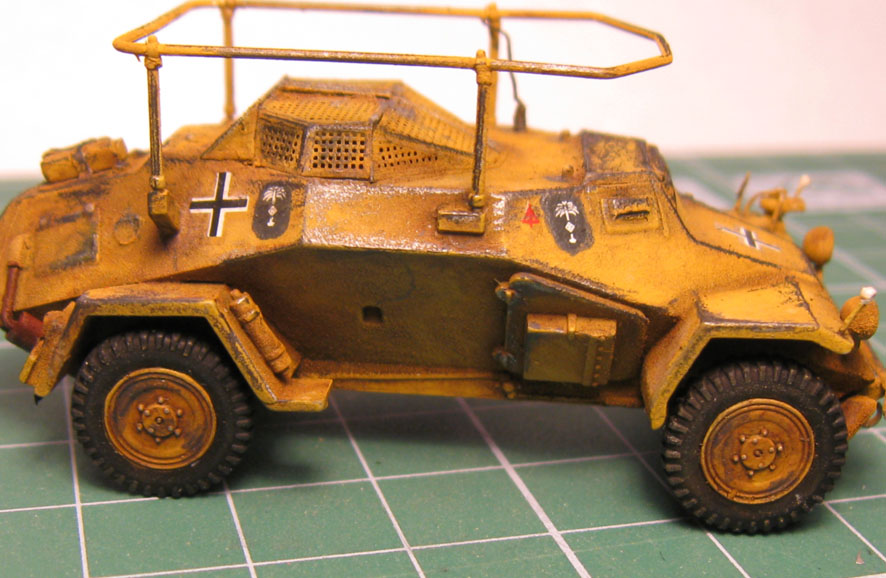

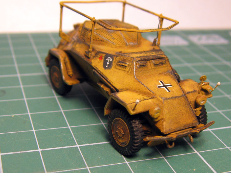

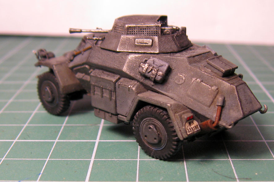

Сделал на обоих машинах смывку (масло+ Тиккурила 1050).
На Африку- белила цинковые (титановые)+жёлтый (охра светлая)+ коричневый (марс коричневый);
На Россию- белила + синий (ФЦ)+ коричневый (марс коричневый);
На машинах сделал брызговики.
Правда на фотографиях видно- что часто машины ездят без них.

Не только в 100, авиация- например Ю-52- там вообще 1/200
Про дырку угадали- колёсико делаю.
Просто то колесо которое есть- уж очень обезличено- правильный круг и всё (даётся в брезентовом чехле). Хочется большей деталировки.
Звздинские фигурки изменить? Как? Насколько изменить?

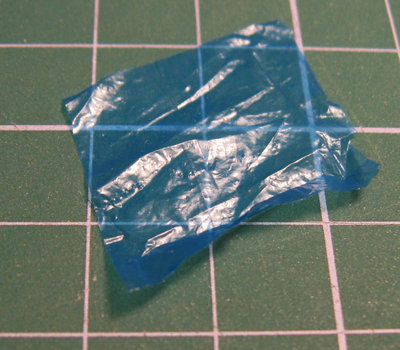

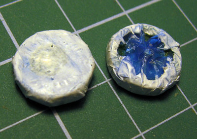

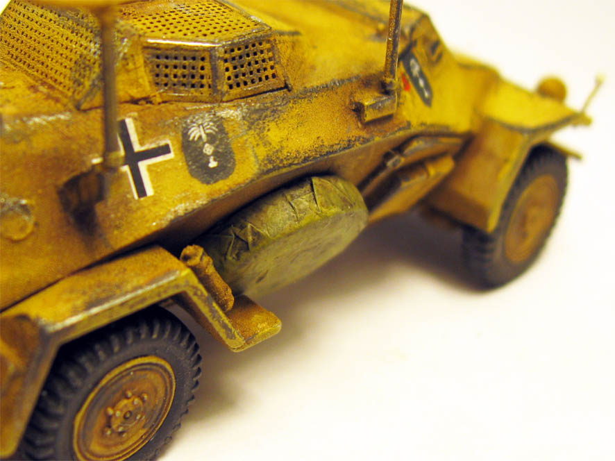

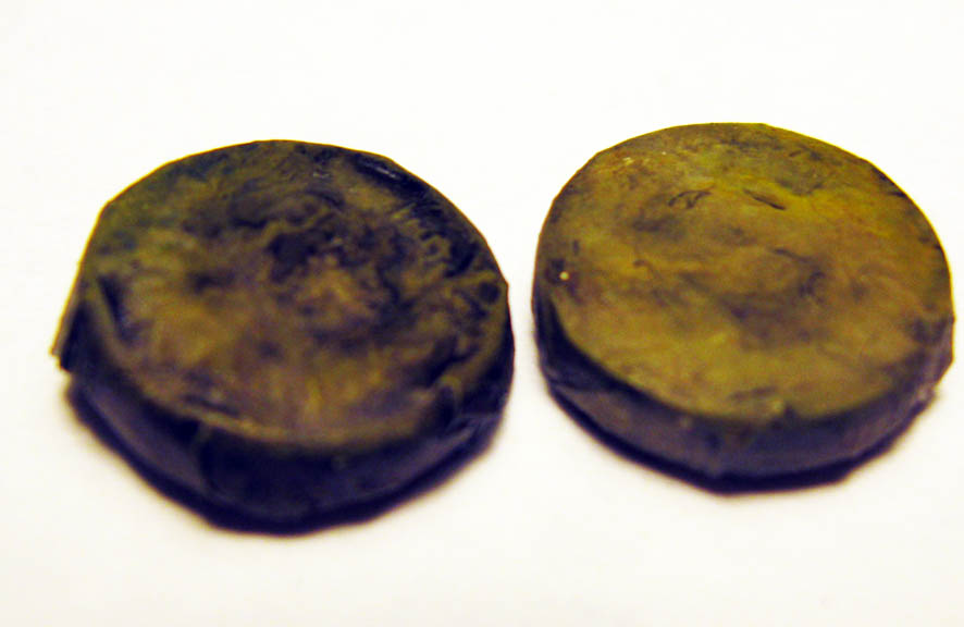

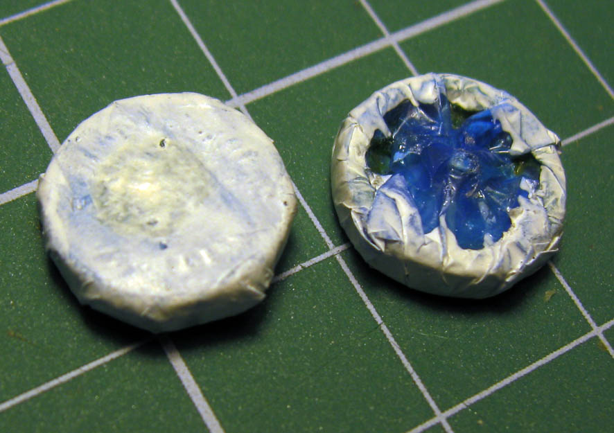

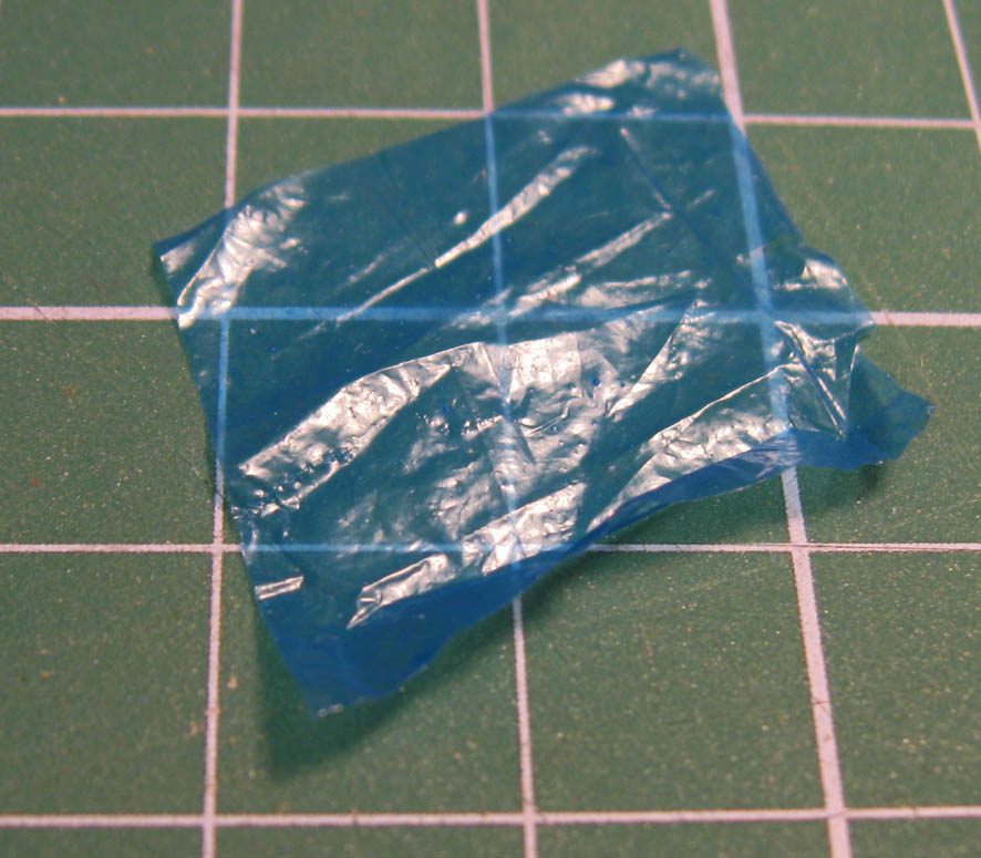

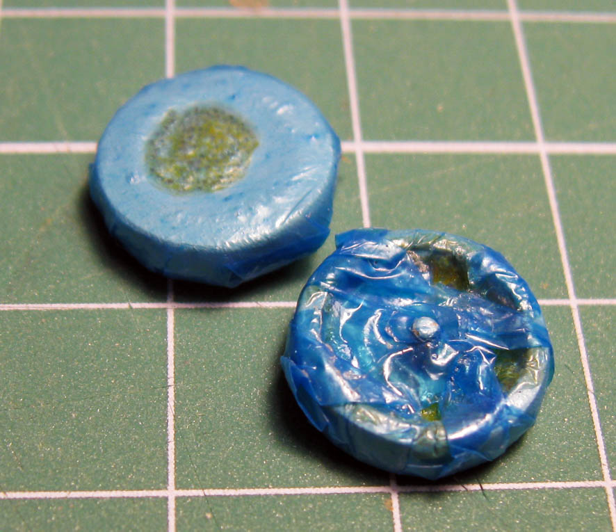

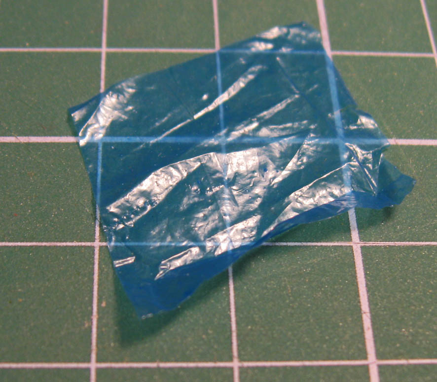

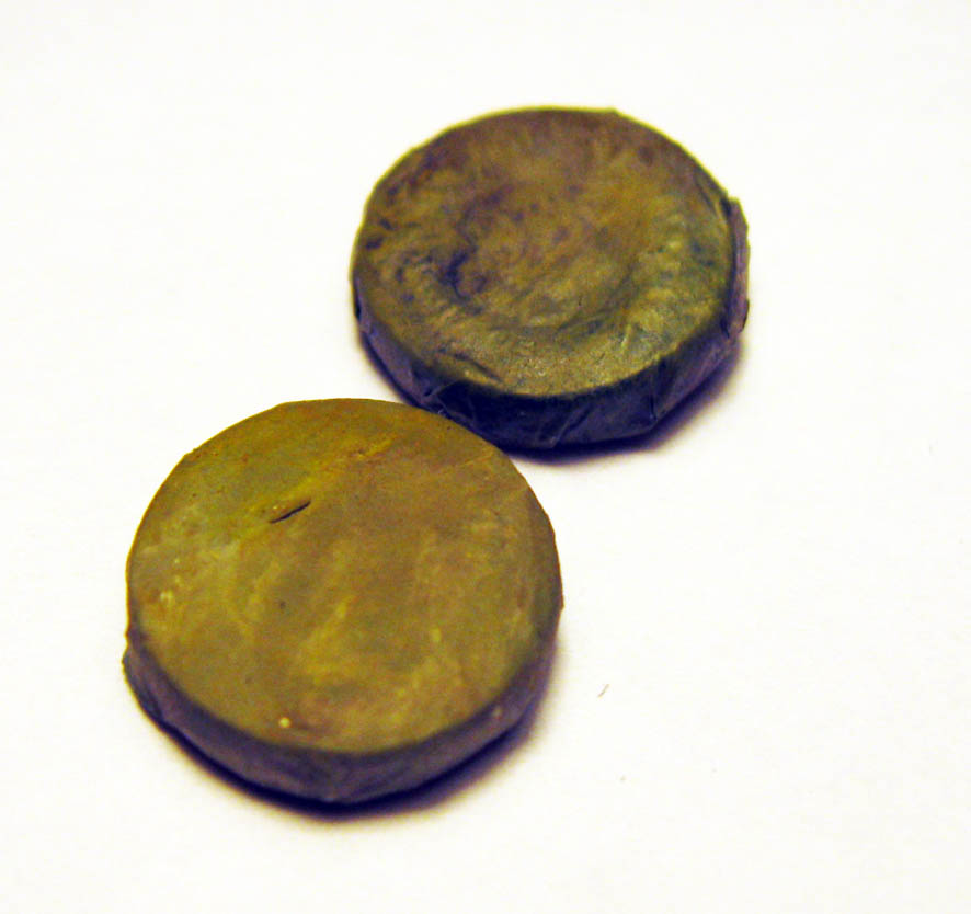

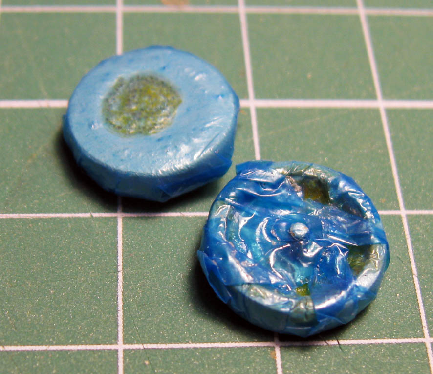

Эту идею подсказал мне один из участников не давней выставки- "Дишоу- 2011". К сожалению я не могу сказать как его зовут, но выставляемую им ювелирно сделанный ЗиЛ-157 "Захар" в 35 масштабе - помню.
Так вот, поскольку 72 масштаб требует к себе особенно трепетного подбора используемых материалов, то его совет пришёлся очень к стати.
Вы наверняка ходили в мед учреждения и надевали на ноги так называемые "бахилы".
Материал из которого сделаны эти голубые "сандалии"- очень тонок и как нельзя к стати приходится для изготовлении из него всяких рулончиков брезента, скаток, да и просто автомобильных тентов (на выставленном ЗиЛ-157- как раз и был "бахильный брезент").
Так, что отправляясь к врачу или за каким-то рецептом в мед учереждение- не забывайте о бахилах
- Pacu
- Откуда: Севастополь-Москва-Орехово-Зуево
25.11.11 [03:33]
#413

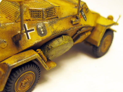

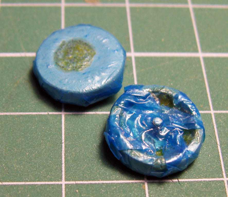

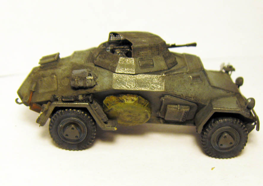

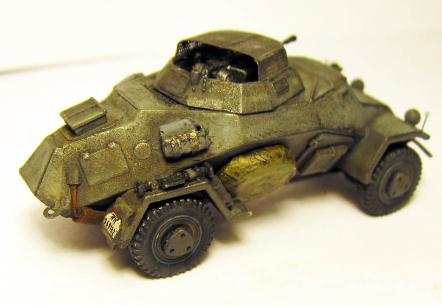

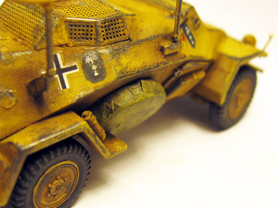

Просто приклеивать запаску на моих автомобильчиках я не стал.
Сразу видно какой то кружок из безличного пластика. Захотелось немного проапгрейдить эту нужную вещь- запасное колесо.
- Pacu
25.11.11 [03:34]
#414

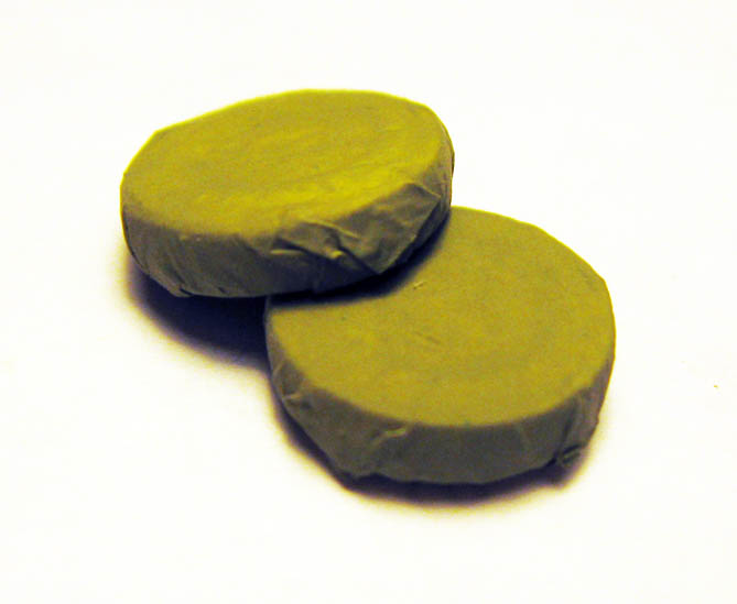

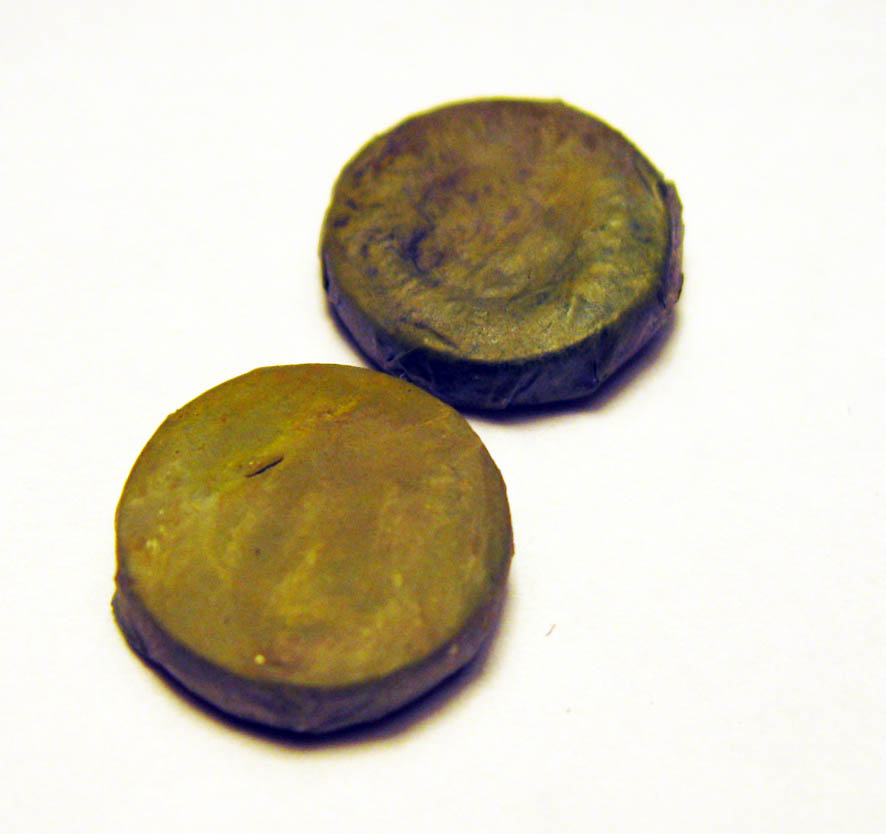

Ниже поэтапный фотоотчёт проделанной работы.
- Pacu
25.11.11 [03:46]
#416

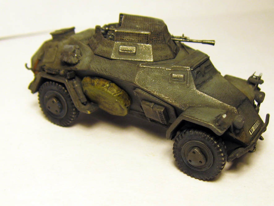

Последний этап- посадка. На одну машину сажал с помощью Кристалла, на другую - модельным клеем

Конечно хорошо если запаска сделанна из ещё одного колёсика- лучше будет виден рельеф протектора.
Но увы...
Но увы...
- Дмитрий Ефремов
- Откуда: Санкт-Петербург
25.11.11 [17:03]
#418
Pacu, прикольно! Не буду терь бахилы выбрасывать
