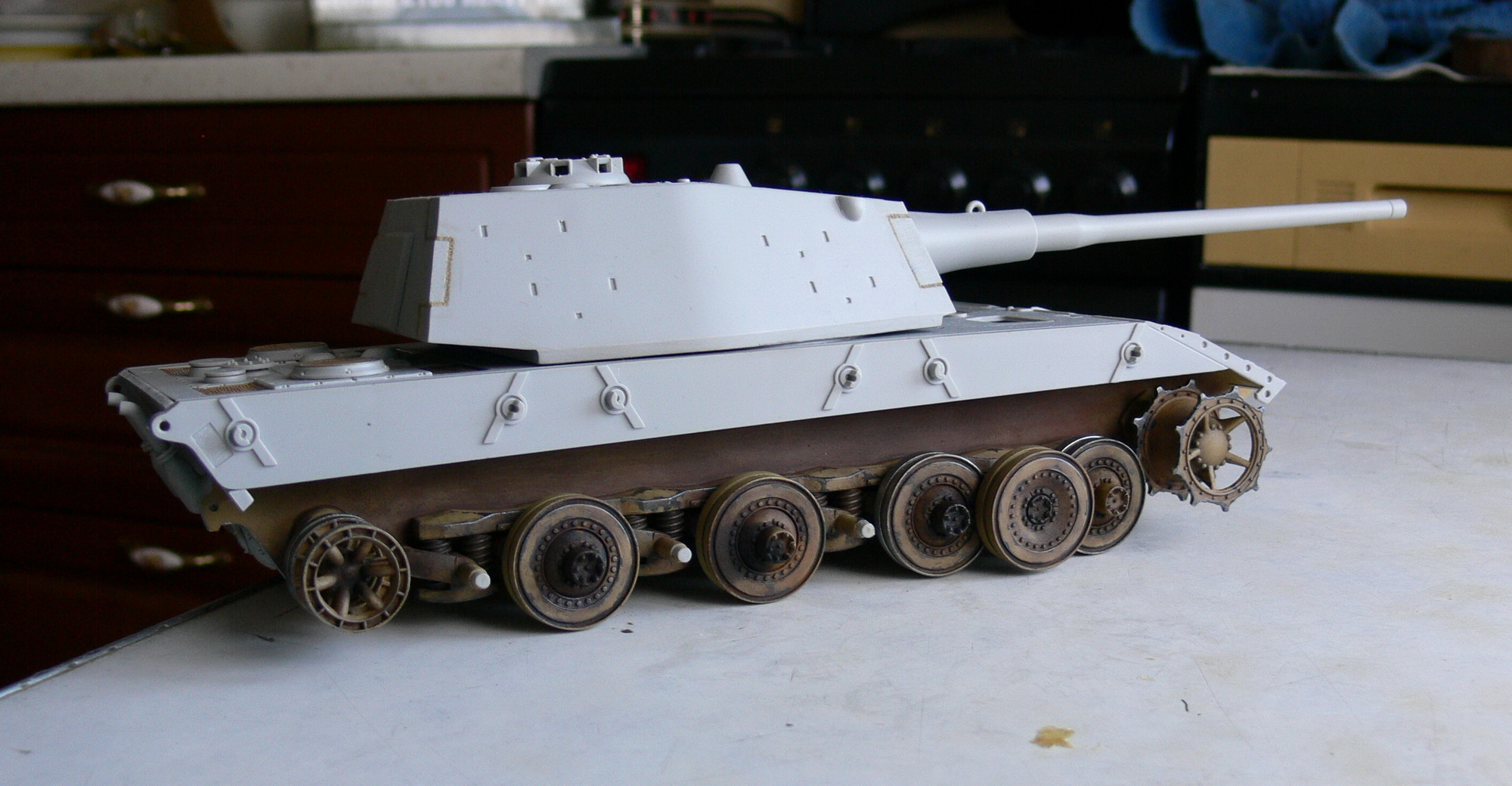

Продолжаю ходовую. Цель-как у гусеничного трактора...в масле, ржавчине, пыли. Если есть у кого какие соображения?

Джинн Wrote:Продолжаю ходовую. Цель-как у гусеничного трактора...в масле, ржавчине, пыли. Если есть у кого какие соображения?
Соображенике такое: маслом и ржавчиной не увлекаться. Трактор в этом не пример. Трактора работают годами и даже десятилетиями. Танки на войне живут несоизмеримо меньше. Например, "Королевский тигр" этой модификации даже теоретически не мог прожить и года (производство начато летом 1944-го). А реально - пару месяцев. За это время он сильно не заржавел бы. Течи масла появляются при износе сальников от очень долгой работы. А вот угваздаться грязью по самую башню можно за минуту - лишь бы лужа поглубже была. Тем более, что основной период эксплуатации этих машин пришёлся на осень-зиму-весну.
А основного периода эксплуатации этой машины вовсе и небыло :D
Так что можно и маслом и грязью и немного ржавчиной, аля суровые будни панцерваффе'46 :)

Константин Кулаковский, мне кажется, что это Е-100 :)
