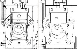

29.11.08 [17:46]
#4261

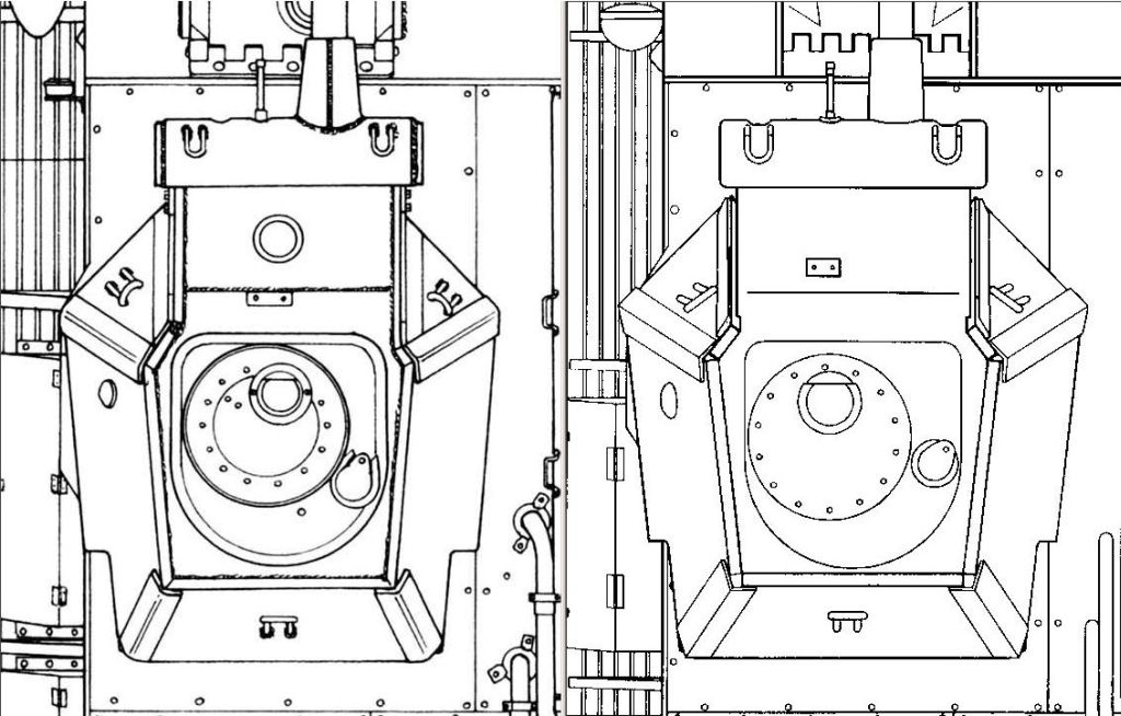

ключ, Миниарт дает симметричную башню, перекочевавшую с чертежа Олейника из М-Х, по которому, собственно, и делалась модель. На чертежах из Фронтовой Иллюстрации по Т-70 форма башни правильная, т.е. асимметричная.
- ключ
- Откуда: Украина
29.11.08 [18:00]
#4262
Борис Харламов,поздновато я об этом слышу ..хотя будем разбираться так как в плане еще одна 70ка,есть несколько книг по Т-70 среди них по моему присутствует и Фронтовая,так что буду ориентироваться на последнюю
- ключ
- Откуда: Украина
01.12.08 [15:10]
#4264
Борис Харламов, Просмотрел я пару книг в том числе и Фронтовую, и пришел к выводу что в плане достоверности практически идеальный танк дает Миниарт,о какой ассиметричности идет речь?ITR, Маска изначально идет смещенная,Т-70 у меня уже 3й причем брал наборы разные,смотрел на собранную модель и чертежи ...
- Александр Иванов
- Откуда: Израильская АССР
01.12.08 [15:13]
#4265
ключ, сама башня асимметричная - скосы башни к маске пушки слева и справа неодинаковы. А пушка в маске понятно, что со смещением располагается.

ключ, По чертежам пройтись - оно результативнее будет.

#4269
ключ, в М-Хобби великолепные чертежи на Т-70, а на фотографиях трудно найти вид танка строго сверху.
- Борис Харламов (Site Admin)
- Откуда: Ростов-на-Дону
01.12.08 [16:00]
#4270
Александр Иванов, еще раз повторю - в М-Хобби КРИВЫЕ чертежи Олейника. Т.е. в целом они, конечно, вполне нормальные, но с башней там косяк. За правильными чертежами нужно обращаться к фронтовой иллюстрации.

#4271
В М-Хобби чертежи Т-70 печатались дважды, последние - пару лет назад, с исправлениями и признанием ошибок. В ФИ, вроде, они же.

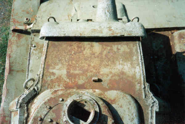

#4272
Вот делал башню на миниартовский т70 заново из листового пластика
http://www.diorama.ru/workshop/reviews/169/photo9/
Хорошо видна ассиметричная форма крыши у маски.
По чертежам из ФИ и фотографий,которые с Борисом сделали с реального танка в Каменске.
(Боря,может выложишь фото той башни сверху,а то я что-то не найду диск?)

Derevyankin Wrote:В М-Хобби чертежи Т-70 печатались дважды, последние - пару лет назад
Тогда прошу пардону. Не знал про второй раз.

- Откуда: С-Петербург
01.12.08 [16:13]
#4274
ИХМО, достаточно просто сверху
http://legion-afv.narod.ru/USSR/Light-U ... ach_19.JPG
http://legion-afv.narod.ru/USSR/Light-U ... ach_20.JPG
http://legion-afv.narod.ru/USSR/Light-U ... sk_022.JPG
http://legion-afv.narod.ru/USSR/Light-U ... sk_021.JPG
http://legion-afv.narod.ru/USSR/Light-U ... od_025.JPG
http://legion-afv.narod.ru/USSR/Light-U ... ov_027.JPG

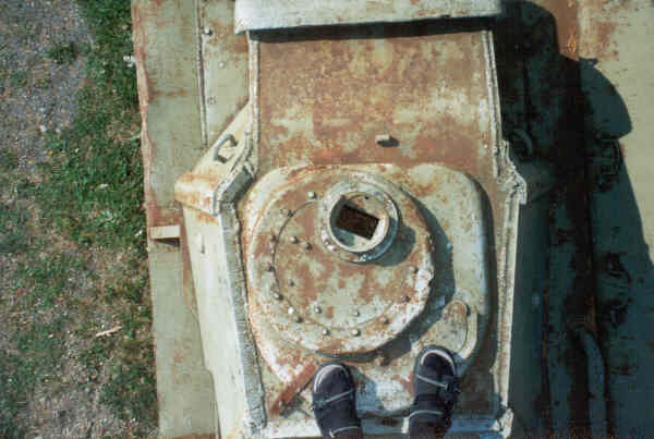

- Dimon
- Откуда: Смоленск
01.12.08 [18:30]
А вот и от финов
#4275
Тоже пожалуй приведу несколько фото.
К слову сказать, что симметричного расположения маски не видел ни на одном из фото сохранившихся Т-70 и Т-70М (их отсъемов по сети бродит около десятка - Кубинка, Варшава, Парола, Калач, Каменск-Шахтинский, Москва-Поклонная гора, Орел и что-то еще).
В М-Х чертежи на Т-70 публиковались дважды Олейника и Мальгинова (2006 год). Они же (Мальгинова) и в ФИ, и с башней там все правильно (в отличие от модели).
В свое время (год так 2006) на Dish Форуме была обширная дискуссия, сравнивали графику Олейника и Ground Power, применительно к новинке миниарта. Желающие могут покопаться там в архивах. Основной смысл - чертежи из М-Х и Миниартовский мастер сделаны по обмерам Бахчисарайского Т-70М, но скорее всего это просто изначальный косяк автора.

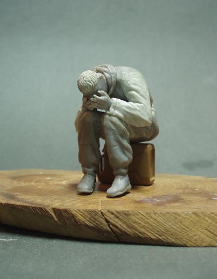

#4277

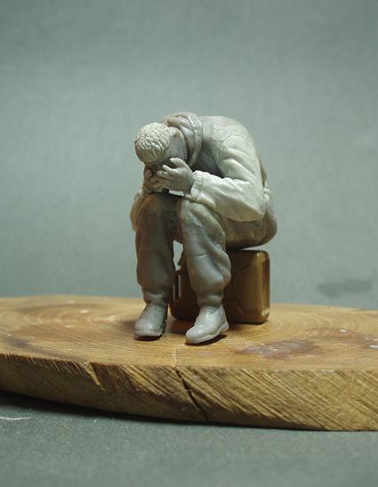

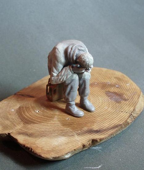

Вот не оставляю попытки сделать что то похожее
Пока что такой немец получается

#4278
Дмитрий Шишков, По моему руки длинноваты получились.

#4280
Мда,левую проверил нормальная,с правой явно немного переборщил,подправлю
