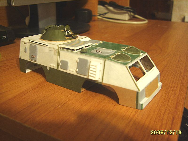

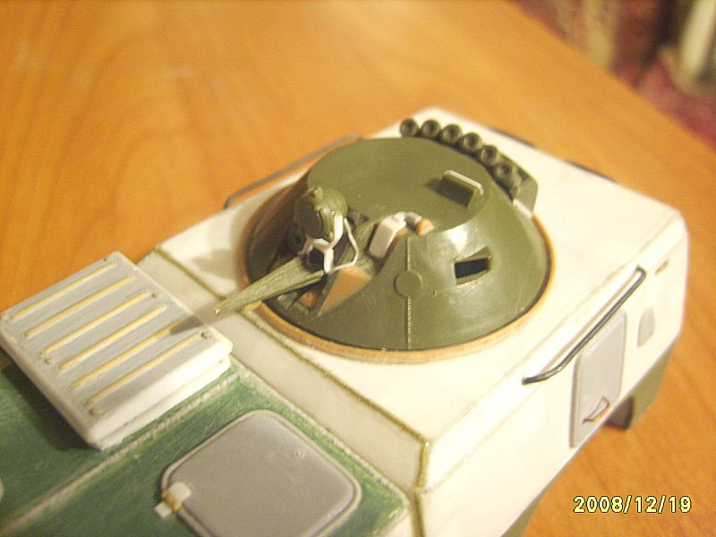

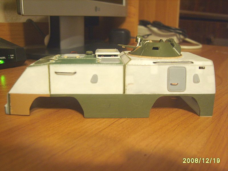

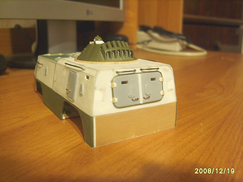

Моя очередная бредовая идея "Водник" :x 8)

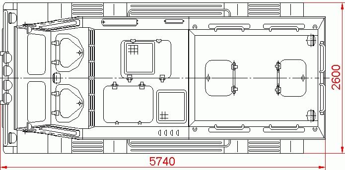

#4373
barsik, А чертежи вы где взяли? Шины будут самодельные?

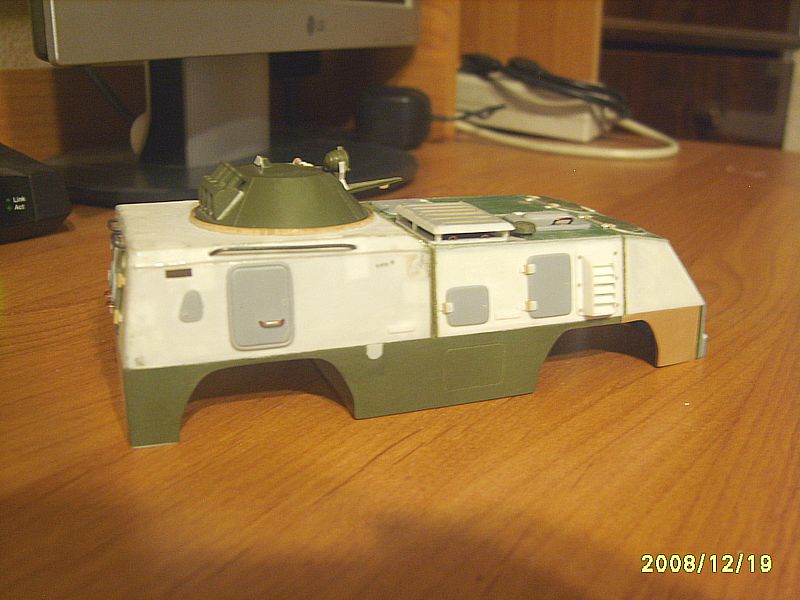

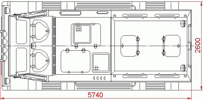

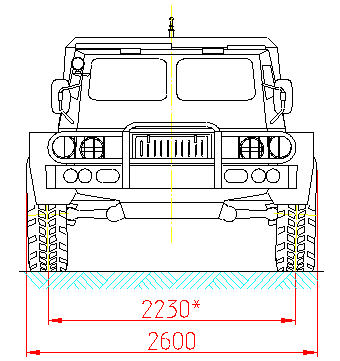

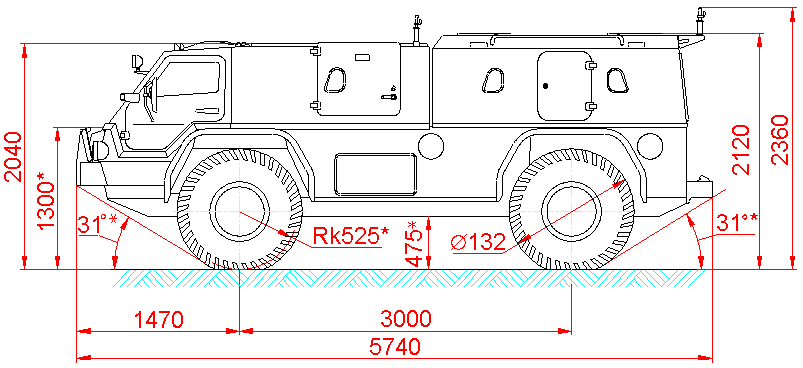

barsik
Откуда: Омск
19.12.08 [22:01]
#4374

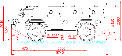

Вот этот валк и чертежи. Шины будут от БРДМ-2 Dragon. Есть у меня такой
окончательно испорченный моим племянником но колеса целехонькие. Хорошо
не выбросил. Вот уж воистину ни чего не выбрасывай пригодиться даже самая
не нужная деталь.
http://www.primeportal.net/trucks/yuri_ ... 21_vodnik/
Кстати ни кто не подскажит как и чем подзеленить стекла. Пробовал зеленкой
ничего не получилось (скатывается).
ITR
Откуда: Санкт-Петербург
19.12.08 [22:59]
#4375
можно попробывать зеленым тамиевским лаком Х-25, но сначала "потренируйтесь на кошках" :)
vlad-gnr
Откуда: г.Юбилейный Мо
20.12.08 [00:21]

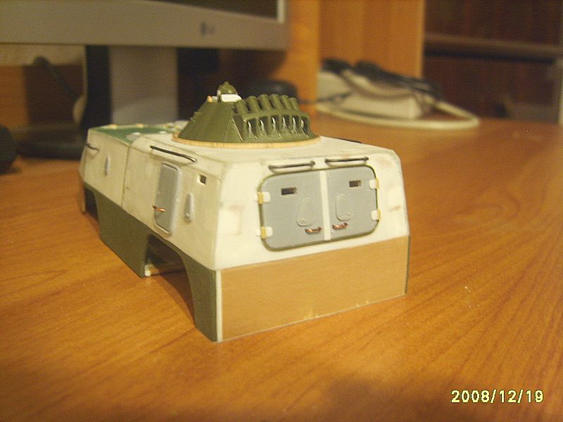

#4376

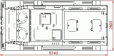

Всем добрый вечер!!! Я вот тоже манехо-потихоньку заканчиваю СКАД от Дрэгона.Блин,товарищи по несчастью,я понимаю что может этот вопрос здесь и не в тему, но вроде как этот пункт форума больше всех смотрят,помогите если сможете советом: один СКАД я сделал а у меня еще один лежит ( один на днюху подарили а один сам купил до этого)и вот хочу я сделать из него аэродромный АА 60 (543)-160.Весь инет облазил но нашел только два немасштабных боковика,а может есть у кого,а?????Но сутьпомощь вот в чем прошу,подскажите кто сталкивался на самоделках, как такой рельеф можно на пластике изобразить.Я не техник но по-видимому это ребра жесткости(см.фото 1)
Berkut916
20.12.08 [02:01]
#4377
barsik Wrote:Кстати ни кто не подскажит как и чем подзеленить стекла. Пробовал зеленкой
Очень хороший вариант плёнка пля темнения авто стёкл. Цвет зелёный точно есть, видел. Я так перескопы на технике делаю, правда из синей плёнки, На стекло клею или лаком, капаю каплю и потом плёнку на стекло, очень неплохо получается.
Wombat
Откуда: Сиань КНР
20.12.08 [06:37]
#4378
vlad-gnr Wrote:подскажите кто сталкивался на самоделках, как такой рельеф можно на пластике изобразить.Я не техник но по-видимому это ребра жесткости(см.фото 1)
Самый простой способ - вырезать рельеф из листового пластика и наклеить на плоскую поверхность. Выйдет, конечно, не совсем копийно - на прототипе видно, что ребра трапецевидные в сечении, а получатся прямоугольные.
Flanker
Откуда: Омск
20.12.08 [08:36]
#4379
vlad-gnr, Wombat, но можно прямоугольным формам придать форму трапецевидную с помощью напильника, причём ещё и сделать закругления в верхней части трапеции (в сечении, там углы скруглены)
Wombat
Откуда: Сиань КНР
20.12.08 [13:22]
#4380
Flanker, есть риск что после этого ребра не будут смотреться ровно при виде сверху.
