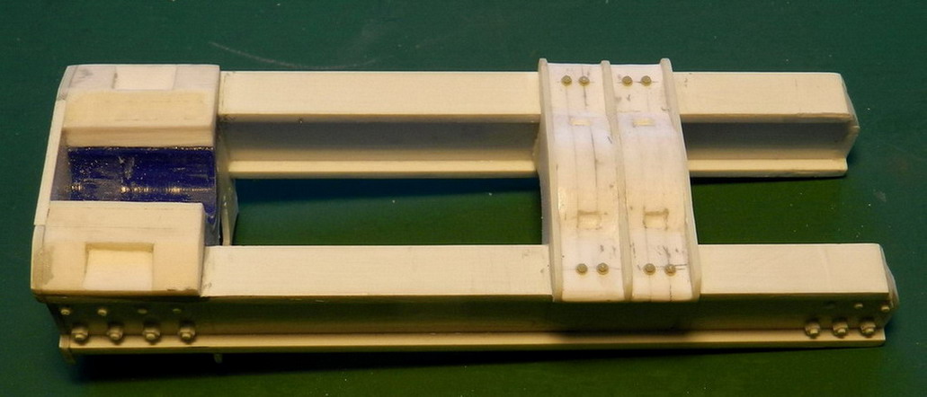

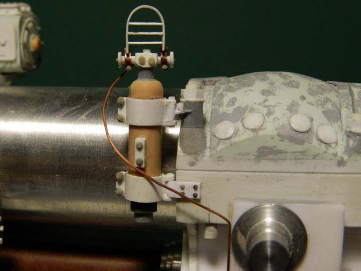

Добавил два гидроцилиндра. Кронштейны пришлось вырезать. По ходу изменил технологию установки.Предполагалось делать цилиндр из 3 частей и нанизывать на ось. Но сделал одной деталью.

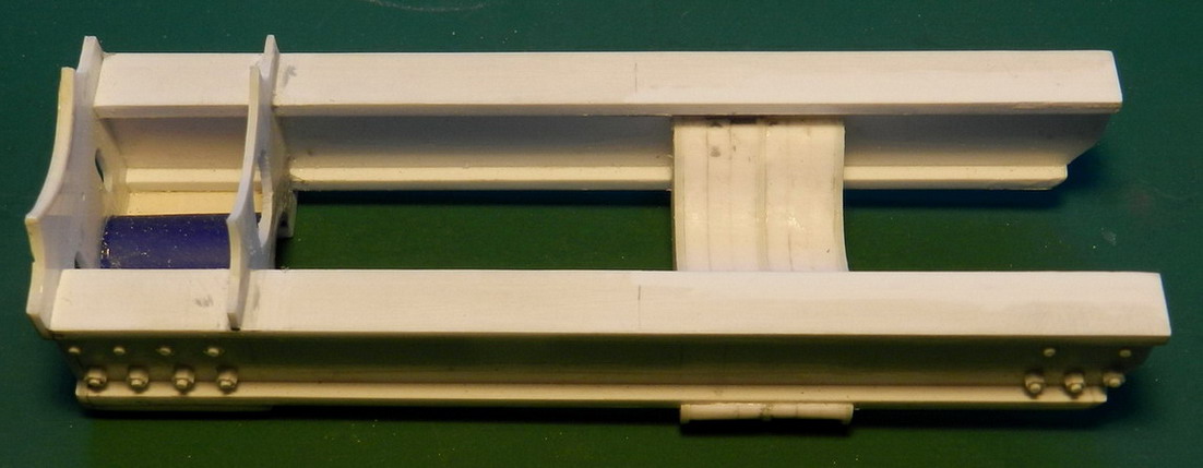

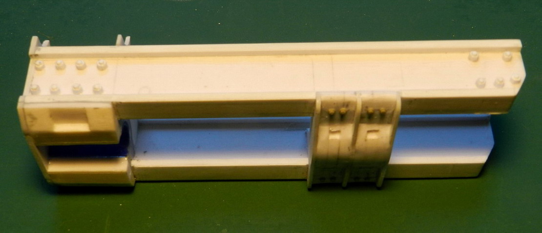

#443

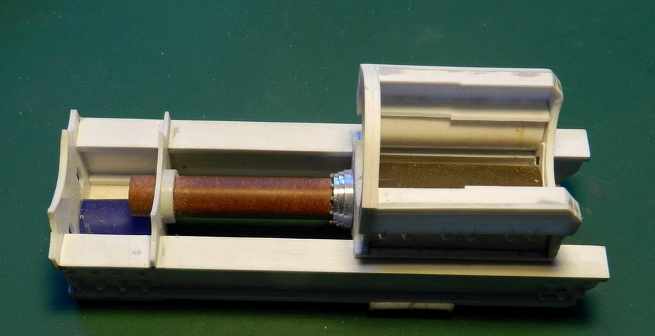

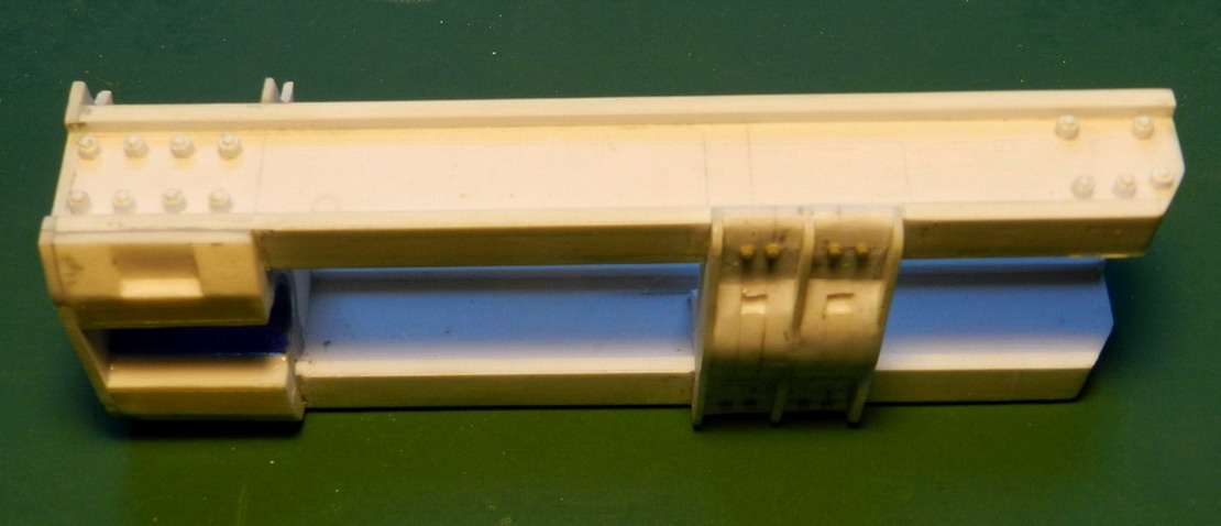

После некоторого перерыв связанного с изготовлением довольно сложных деталей продолжаю выкладывать фотографии. Изготовил из полистирола люльку с полозками.

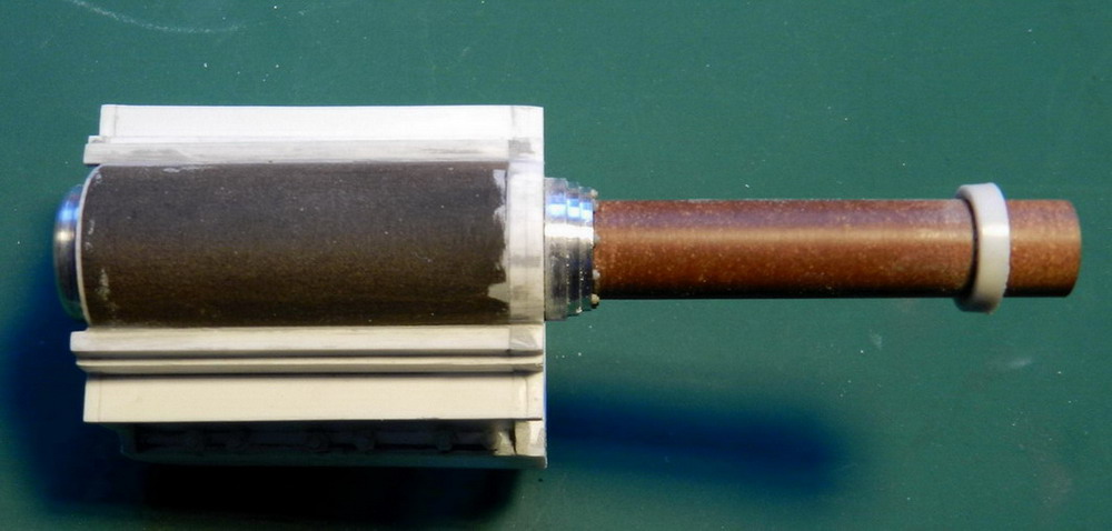

Войцехович
Откуда: Брянск
04.07.13 [17:40]

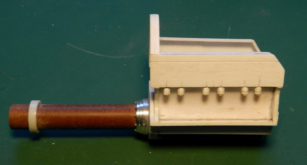

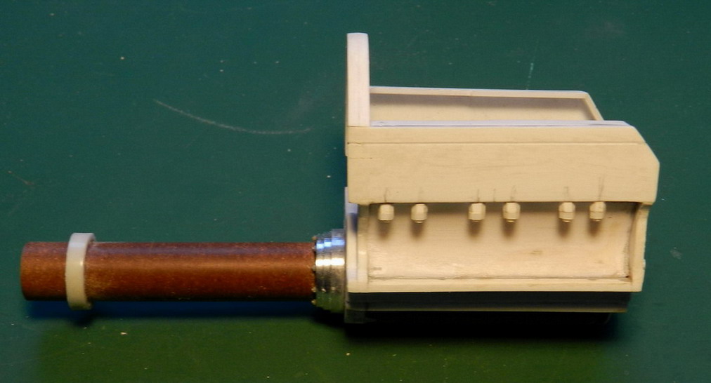

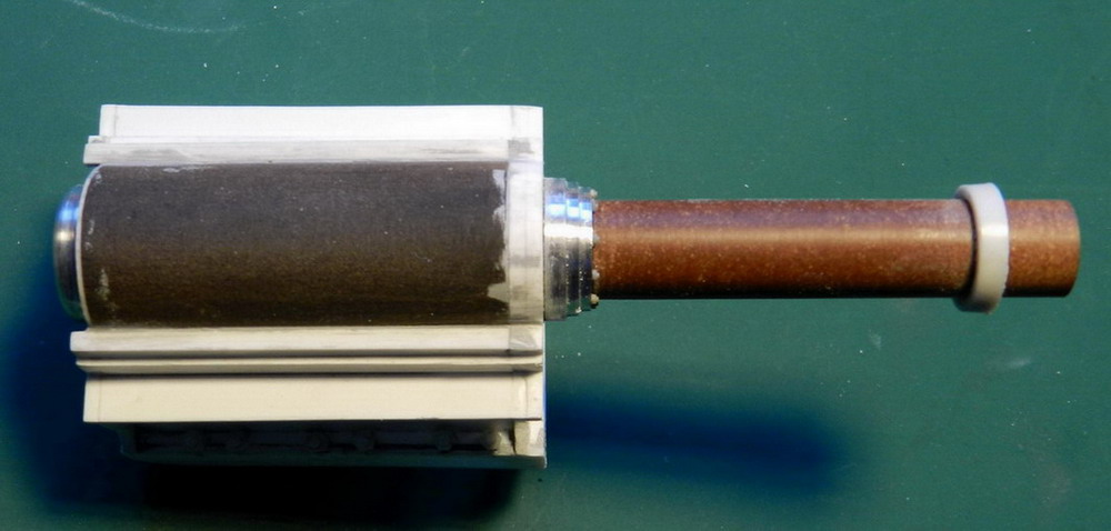

#444

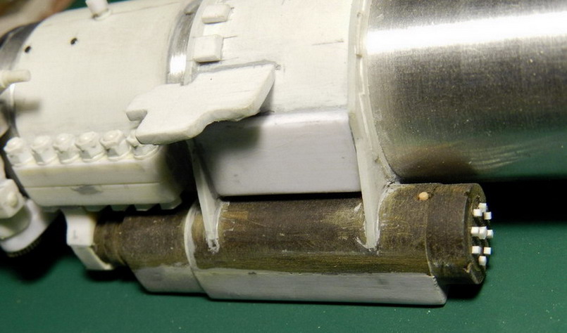

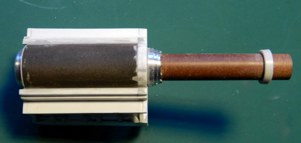

Далее собрал переднюю обойму с цилиндром и поршнем тормоза отката. Цилиндр выточил из эбонита, поршень из текстолита, крышки цилиндра из дюраля. Остальное из полистирола. Установил обйму на люльку. Обойма ещё не закончена. Верхнюю часть буду делать после установки ствола.

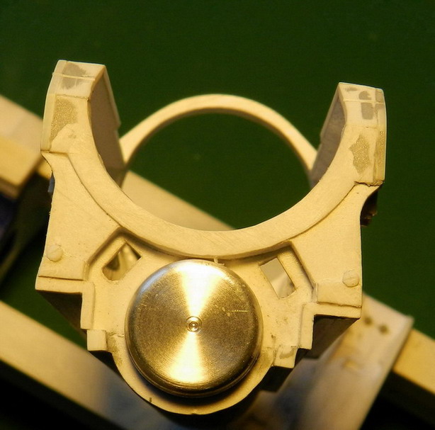

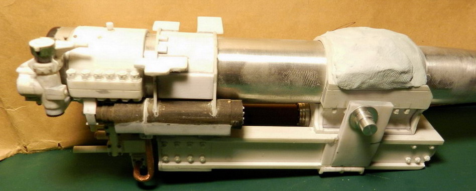

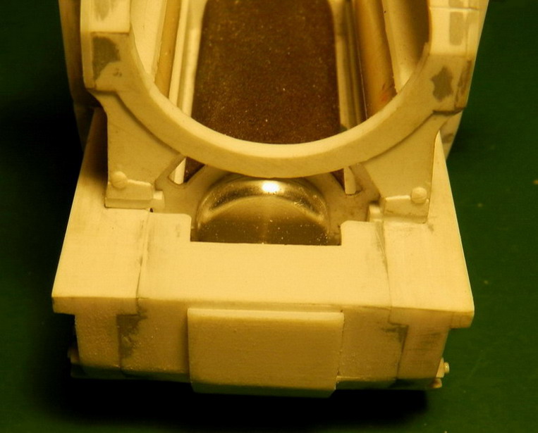

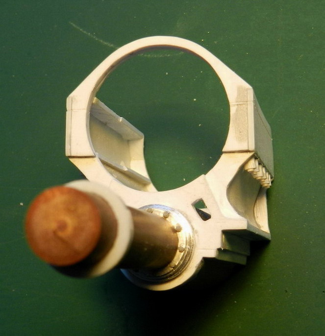

Установил на люльку цапфы и переднюю крышку.
Нагородил под казённой частью на люльке детали отката и наката ствола. Из эпоксилина сделал нашлёпку для будущей верхней цельнолитой части передней обоймы. Потом отсеку лишнее.

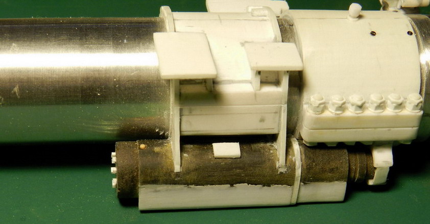

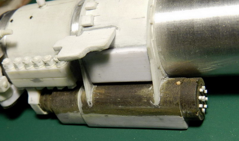

15.07.13 [18:18]
#448

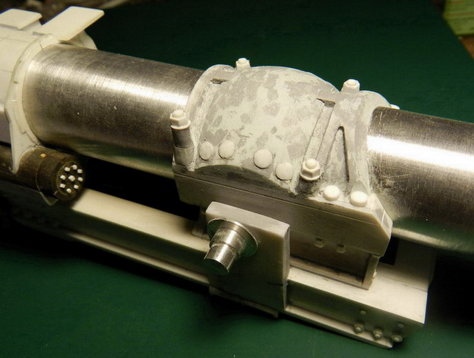

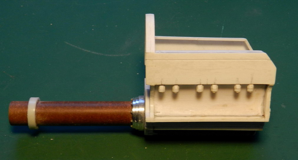

Теперь простая нашлёпка из эпоксилина спереди выглядит так.

#449
Вот как из "этого" сделать вот ЭТО!!! А фигурку, как Роден, из цельного куска Эпоксилина выточить не желаете?

#451
dpl, Не фиг делать. Только уроды у меня получаются.

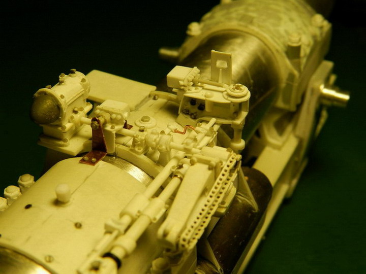

Войцехович
Откуда: Брянск
21.07.13 [12:18]

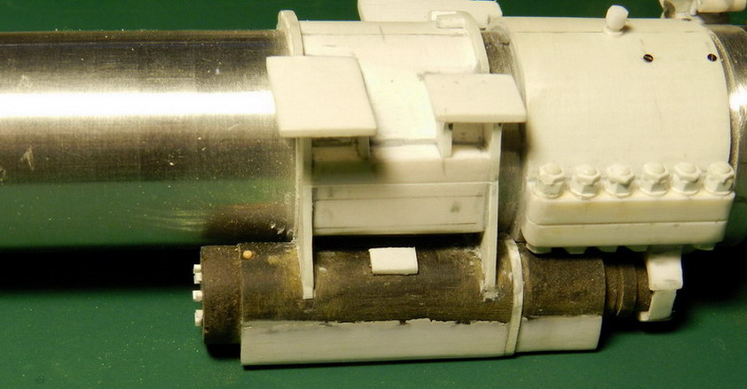

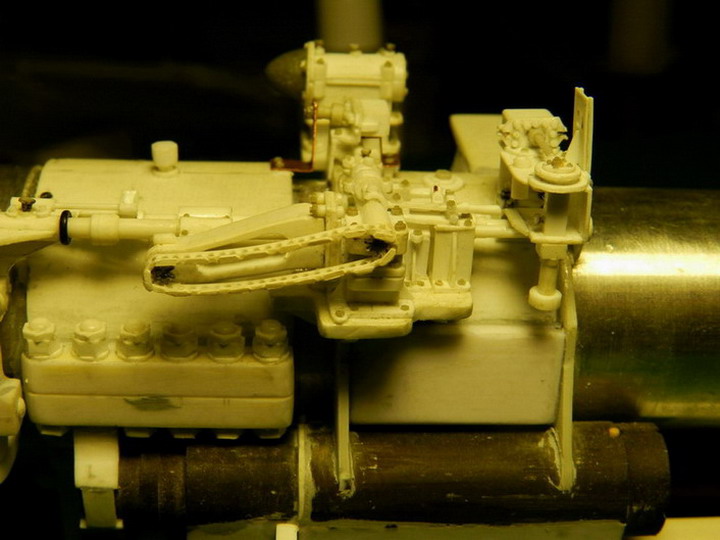

#452

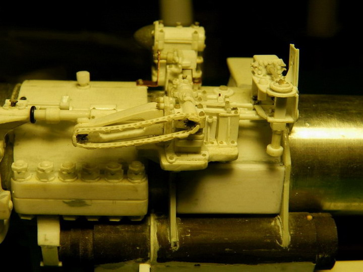

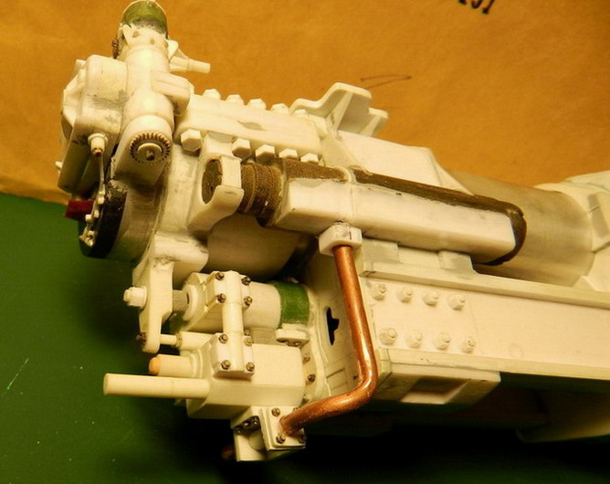

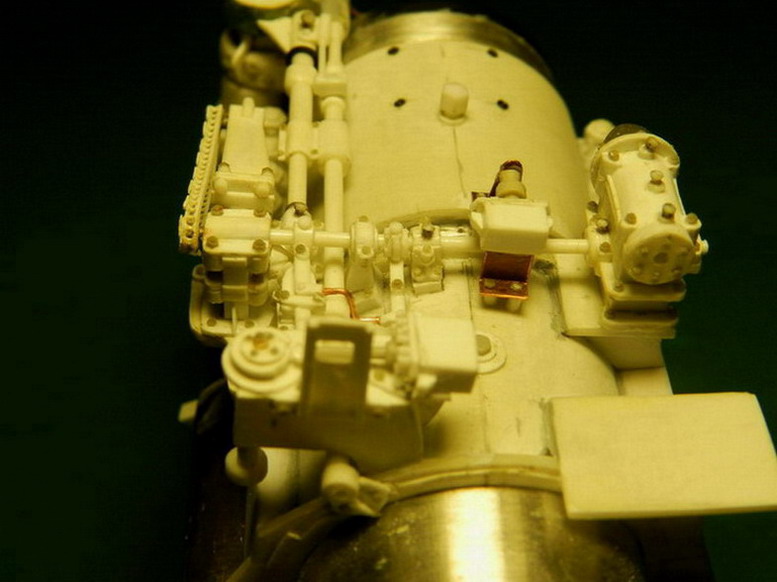

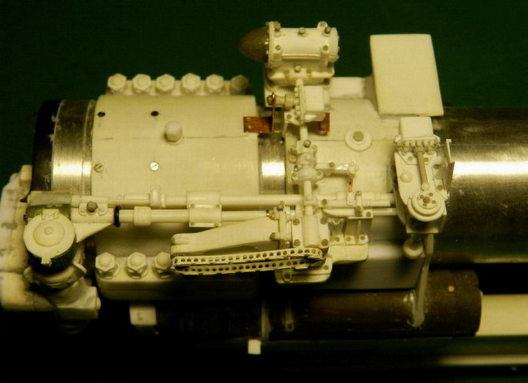

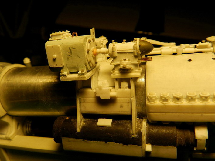

Потихоньку начинаю "нанизывать" механизмы и приборы на ствол.

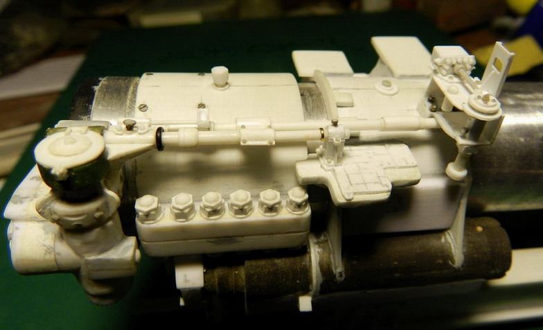

Войцехович
Откуда: Брянск

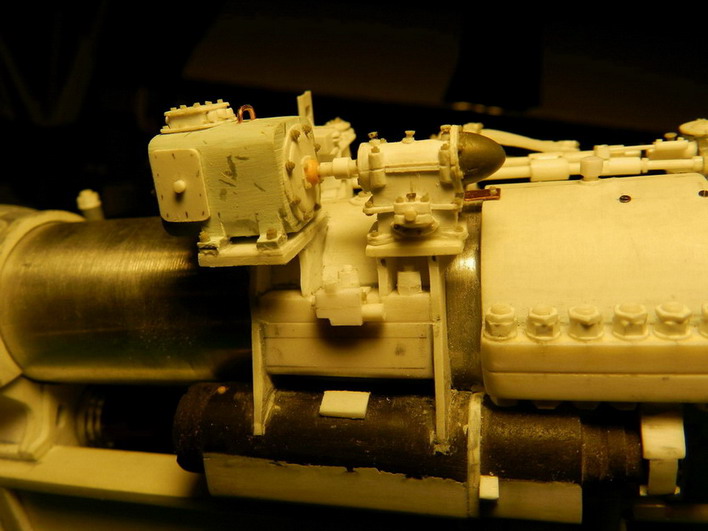

27.07.13 [18:20]

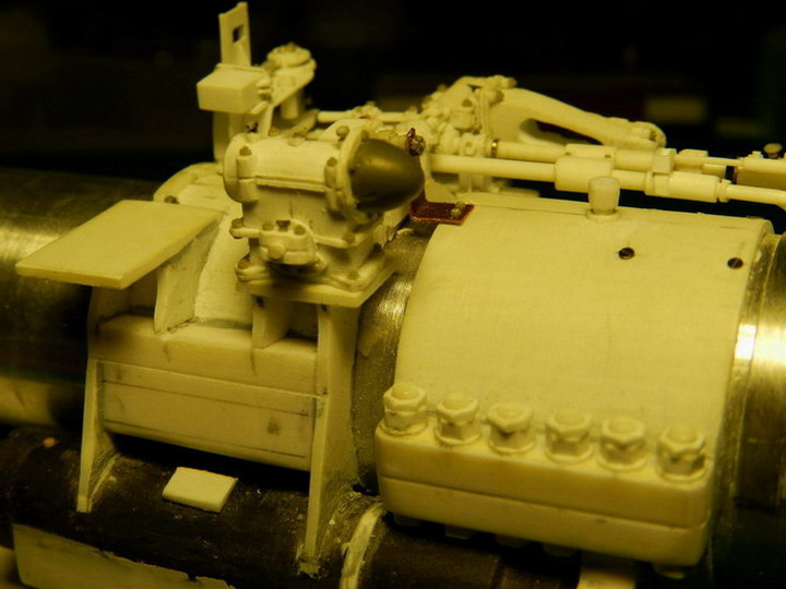

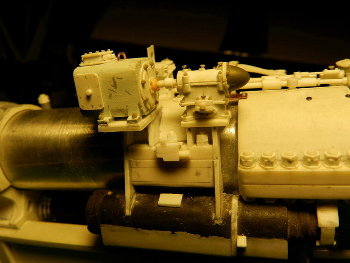

#453

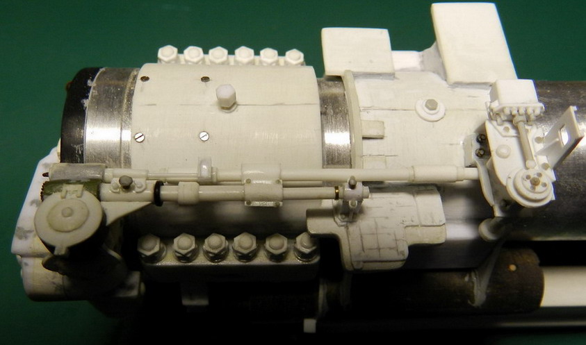

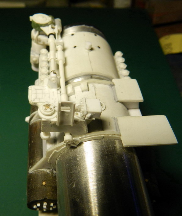

Немного оживлю тему. Сделал ещё несколько приборов нап стволе.

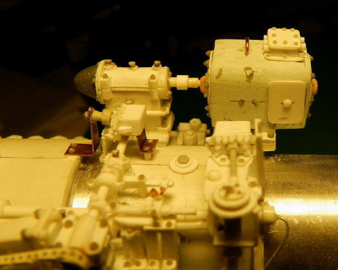

Войцехович
Откуда: Брянск

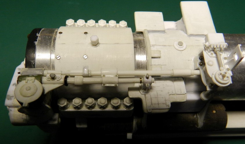

01.08.13 [18:15]
#455
Belwerck, Спасибо! Просто в голову ... попал, вот и строю.

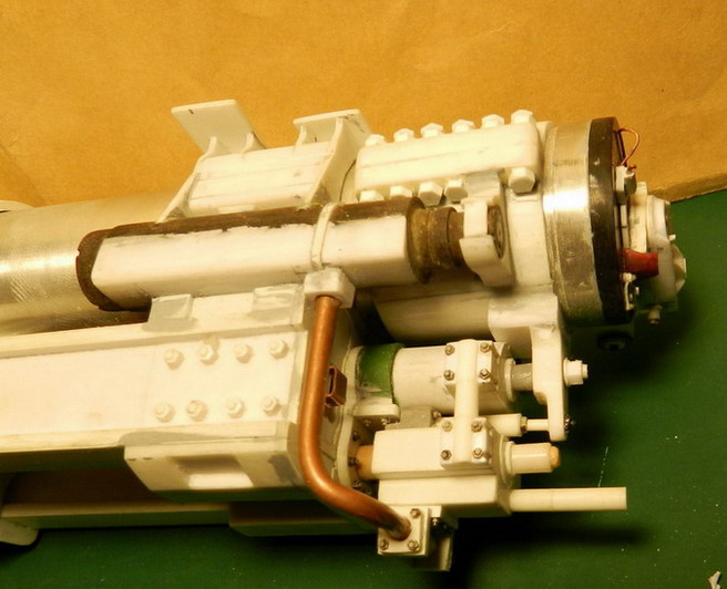

Добавил ещё пару деталек с левой стороны и блок с правой. Чем хороша цифра, на фото вижу что надо подчистить.

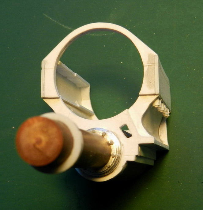

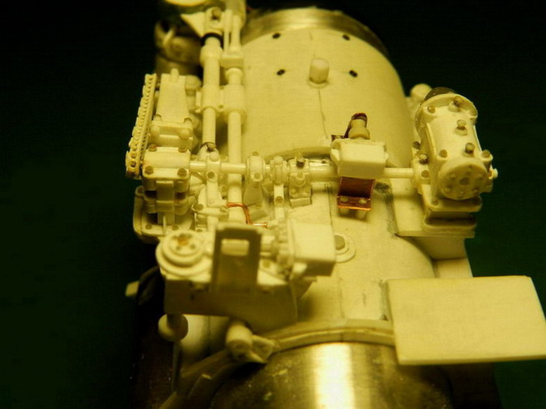

Войцехович
Откуда: Брянск
05.08.13 [19:36]

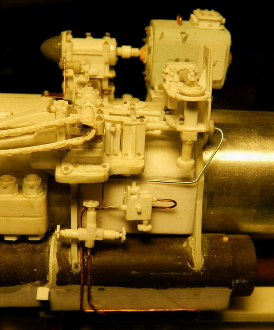

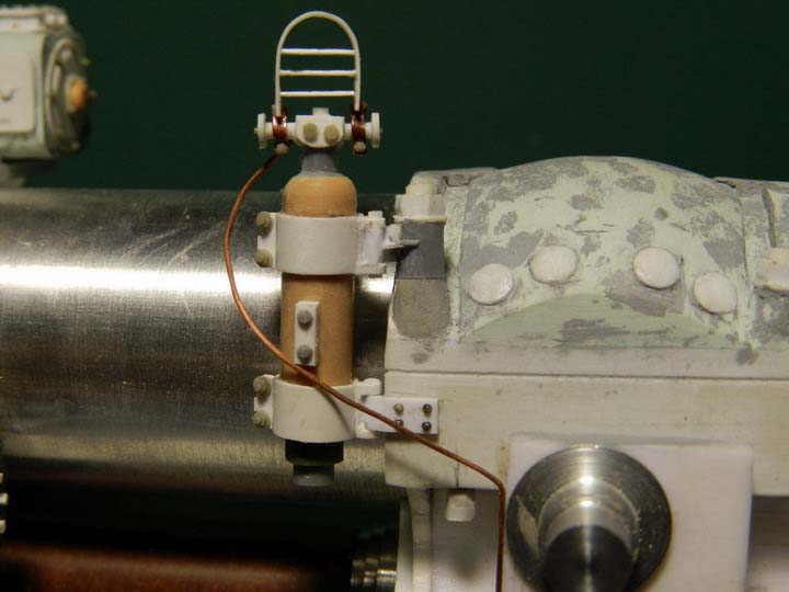

#458

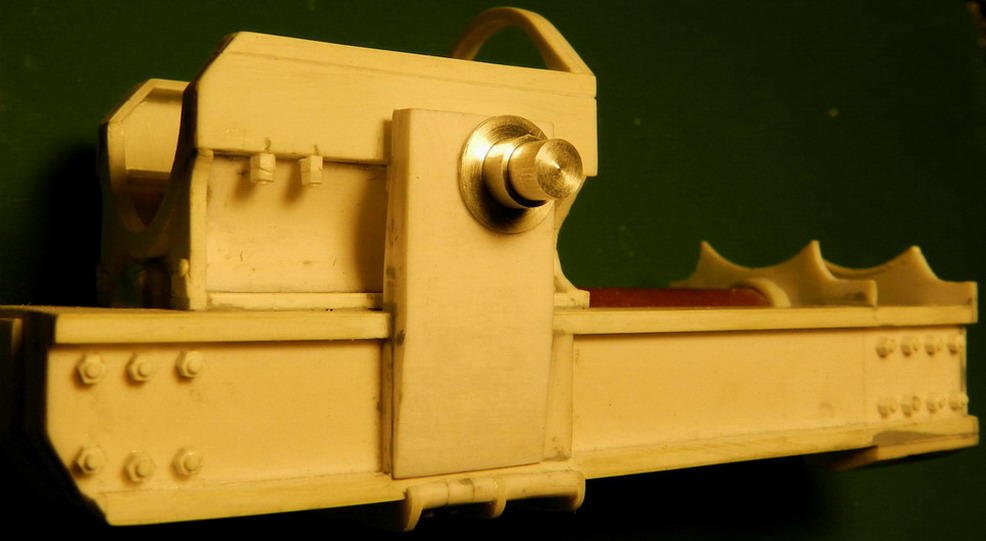

Ещё какую-то фиговину сделал на цапфенной платформе.
