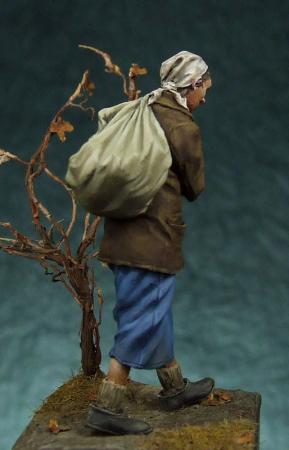

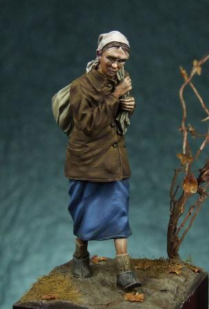

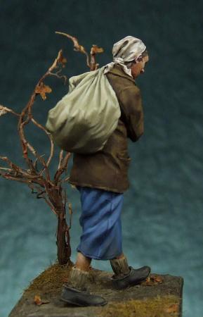

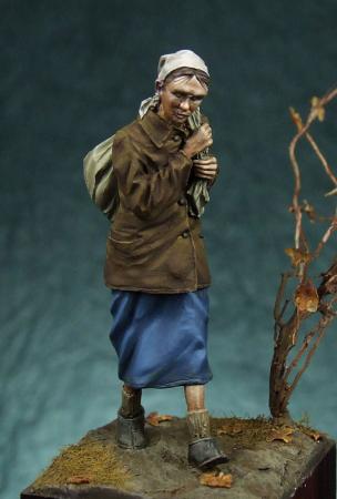

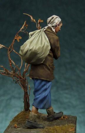

Кстати, венгерская фирма The Body начала выпуск моей ( http://www.diorama.ru/gallery/sculpture/1470/ ) старой фигурки Беженки (права на которую я продал им пару лет назад) под номером 35035 и именем Natasha: http://www.thebodi.eu/
Так что жаждуще получить эту фигурку могут найти её в зарубежных и-нет магазинах.
До сих пор мне нравится эта моя работа. Хоть и давно и с огрехами (особенно лицо вышло не очень) она сделана, но всё же каое-то особенное настрение в ней есть, на мой взгляд очень "диорамная" фигурка. Даже иногда немного жалею что продал права на эту фигурку, в линейке Сталинграда она смотрелась бы.

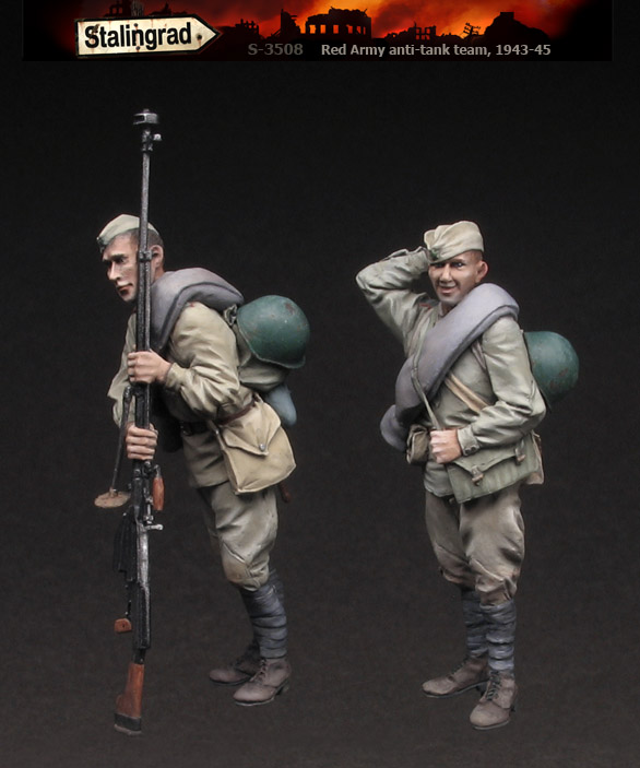

Закончил роспись ПТРщиков. Результат получился интересным, но не так уж сильно отличающимся от обычного варианта росписи, хотя я старался красить эти фигурки используя концепцию верхнего света на всех этапах и для всех элементов. Можно даже сильнее углубить тени в затененных местах, я думаю перебора не будет.
Одно фото здесь, остальные фото тут: http://www.diorama.ru/forum/viewtopic.p ... 8&start=67
