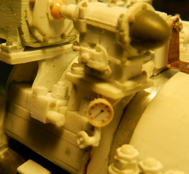

12.08.13 [17:47]

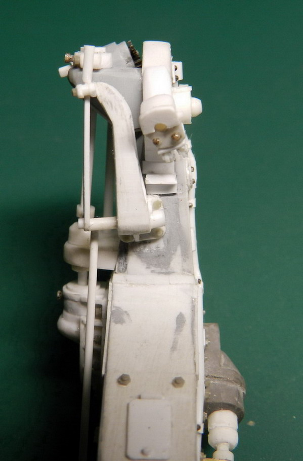

#461

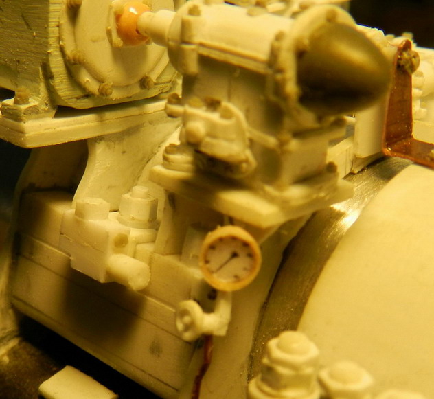

С левой стороны поставил манометр, а справой стороны добавил валик с рукоятью.
dpl
Откуда: СПб
12.08.13 [18:12]
#462
Сергей Васильевич, а можно поподробней про изготовление барашков и фоточки покрупнее этого района, уж больно смотрятся как живые.
Войцехович
Откуда: Брянск
12.08.13 [18:54]
#463
dpl, Дмитрий, не понял каких барашков?У меня их вроде здесь нет.
dpl
Откуда: СПб
12.08.13 [19:57]
#464
Войцехович, Да вон вентили внизу последней фотографии и на предыдущей странице они есть. Как на фодопроводных трубах, старые советские - "барашки".
Grif
13.08.13 [09:40]
#465
Дмитрий, а разве они назывались "барашки"? Я то думал, что барашки -
барашковые гайки - это гайки с ушками, которые удобно закручивать руками
без гаечного ключа.
А показанная на крайних фото круть просто сносит крышу и выносит моск -
особенно если была бы сфоткана с масштабной линейкой. Хорошо, что эпоха
"не моя", а то бы заболел, на это чудо глядя. С восхищением, Григорий.
Константин Чиганов
Откуда: Красноярск
13.08.13 [10:48]
#466
Вентиль барашек они действительно называются.
Войцехович
Откуда: Брянск
13.08.13 [18:30]
#467
dpl, Дмитрий, они здесь двух типов. Я обязательно попытаюсь сфотографировать крупнее т рассказать как делал их.
Grif, Григорий, это пока эпоха не твоя. Закончишь по своей эпохе, что-то делать надо будет.
Войцехович
Откуда: Брянск
14.08.13 [18:24]

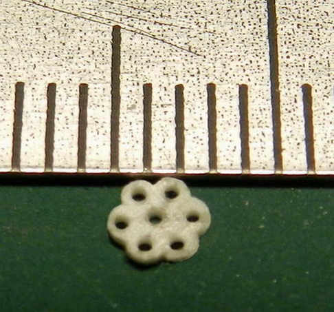

#468

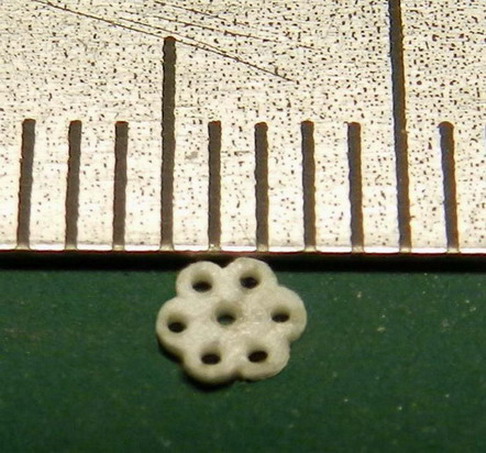

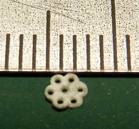

Рассказываю об изготовлении вентиля. Всё очень просто. Из полистирола толщиной 0,35 мм. пробойником вырубаю кругляш необходимого диаметра. Размечю отверстия в центре и по краям. Бором толщиной 0,2 мм. просверливаю отверстия. Затем резцом прорезаю края создавая полудуги. Немного прохожу тонкой наждачной бумагой и разбавителем №646 кистью расплавляю махры. Клею на ось и всё.
dpl
Откуда: СПб
14.08.13 [18:27]
#469
Все генеальное - просто! Спасибо!

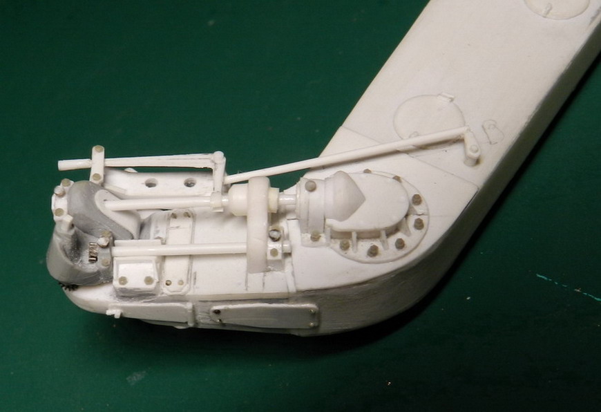

Войцехович
Откуда: Брянск
27.08.13 [18:38]

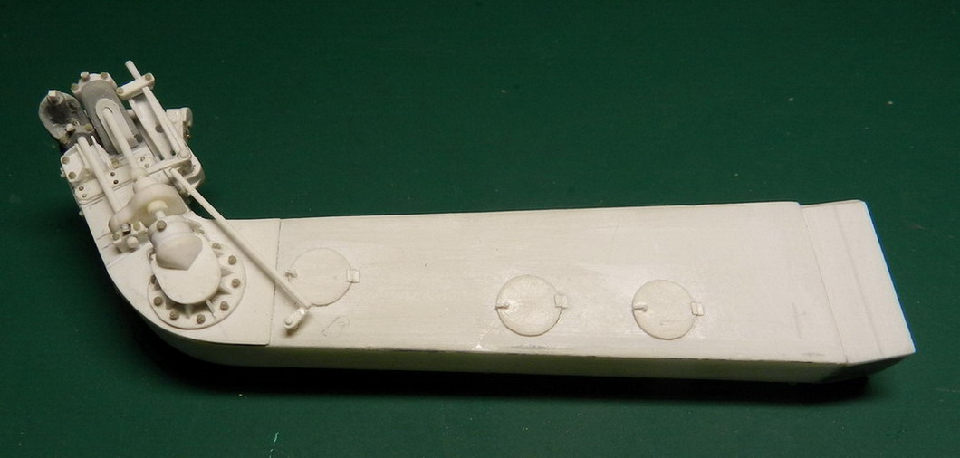

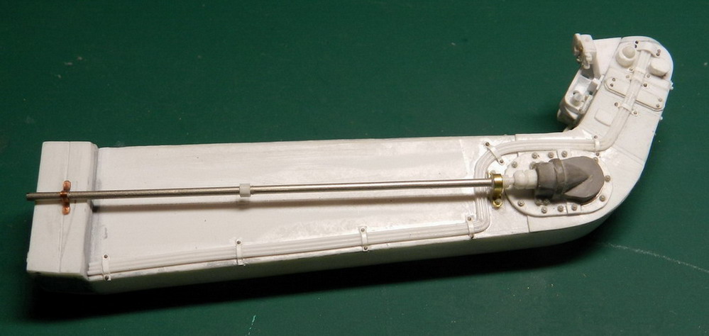

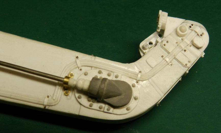

#470

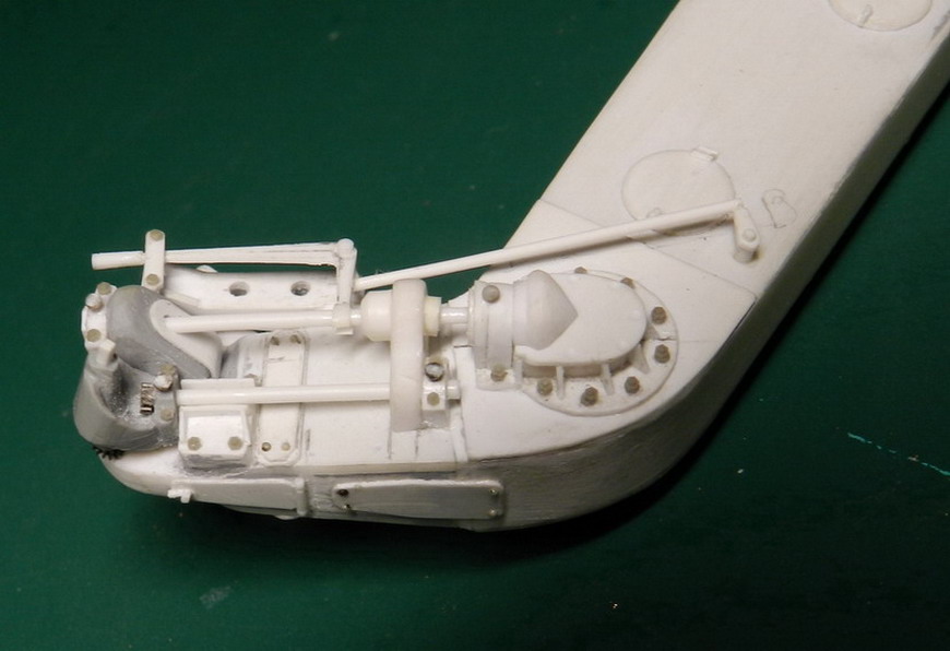

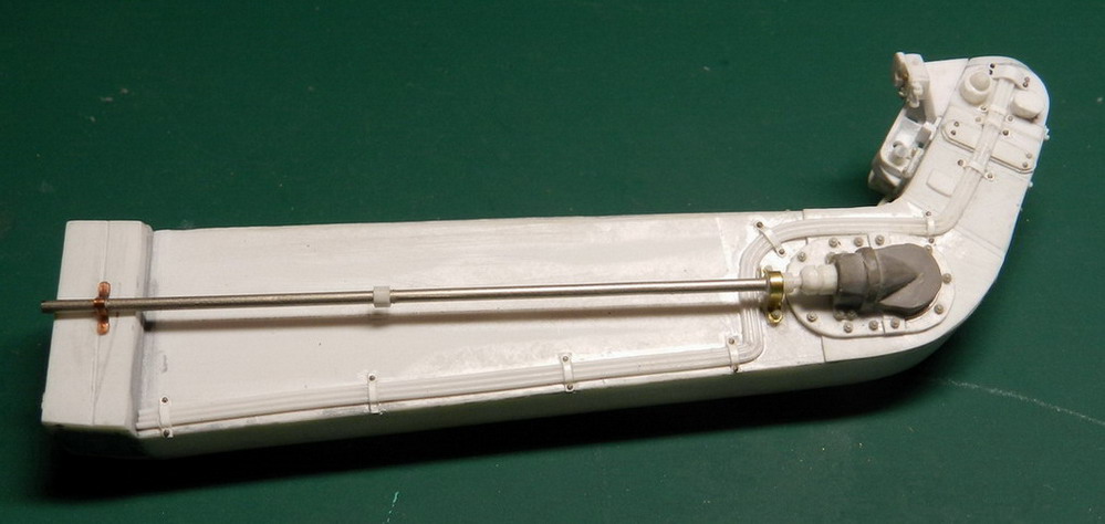

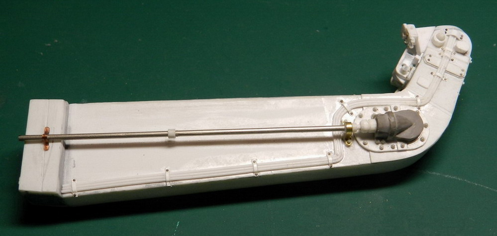

Наконец домучил ещё один механизм. Цепной досылатель снарядов. Цепь "спрятана" в коробе.
dpl
Откуда: СПб
27.08.13 [19:21]
#471
Красотища!!! Трубочки одна к одной! Тянутый литник? Или что другое?
Войцехович
Откуда: Брянск
27.08.13 [19:28]
#472
dpl, Дмитрий, давно уже не пользуюсь тянутыми литниками. Круглые прутки фирмы Евергрин.

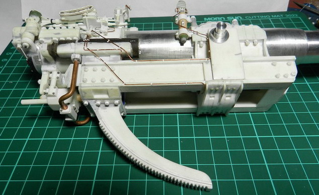

03.09.13 [17:53]

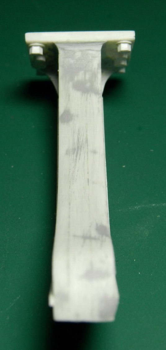

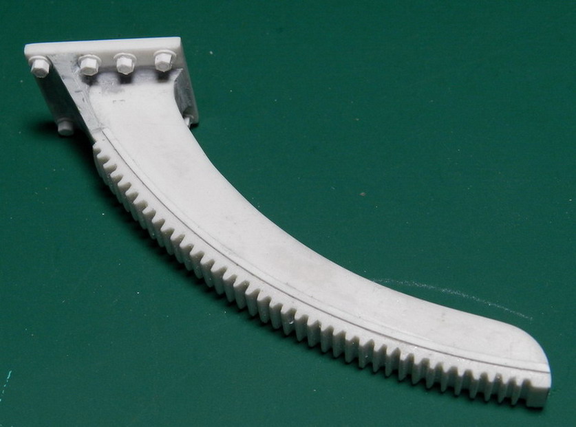

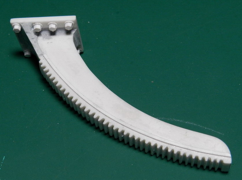

#475
Изготовил сектор подъёмного механизма. Склеил трёхслоный бутерброт из полистирола, выпилил лобзиком. по разметке нарезал зубья, приклеил основание с болтами. Установил сектор в гнездо под казённой частью.
Grif
03.09.13 [18:38]
#476
По поводу зубчатого сектора - все слова типа "снимаю шляпу", "снимаю скальп" -
уже были сказаны ранее. Еще чуток, и придется писать - "крышка черепной коробки снята",
"моск вынесен"...
С уважением, Григорий.
Войцехович
Откуда: Брянск
03.09.13 [19:01]
#477
[b]Grif, [/b] Григорий, единственная сложность, выпилить ровно из массива. Нарезать зубья не так сложно. Нудновато только.
