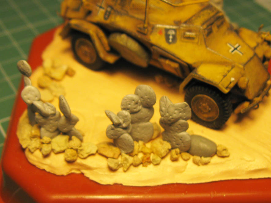

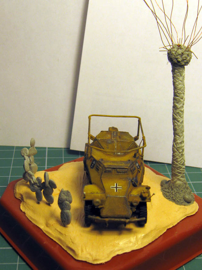

Василий, так то оно так... но 35 это не 72(((
тут в офисе разгорелся страшный спор- как делать эти самые иглы, при том- если смотреть фотографии кактусов из одной дырочки там прёт по 3 иголки.
Я думаю тут два пути...
1) нарезать с сантехнической пакли кусочков и нудно клеить (бррр- не охота)
2) Оптическую иллюзию устроить- кактус одного цвета- а места произрастания игл- светлого (как на фотках)
3) Смешать эти две техники...
Ну и впереди ждёт новый "аккорд" - я решил в угол виньетки "посадить" финиковую пальму (уже морально к этому готовлюсь)- думаю КАК делать.

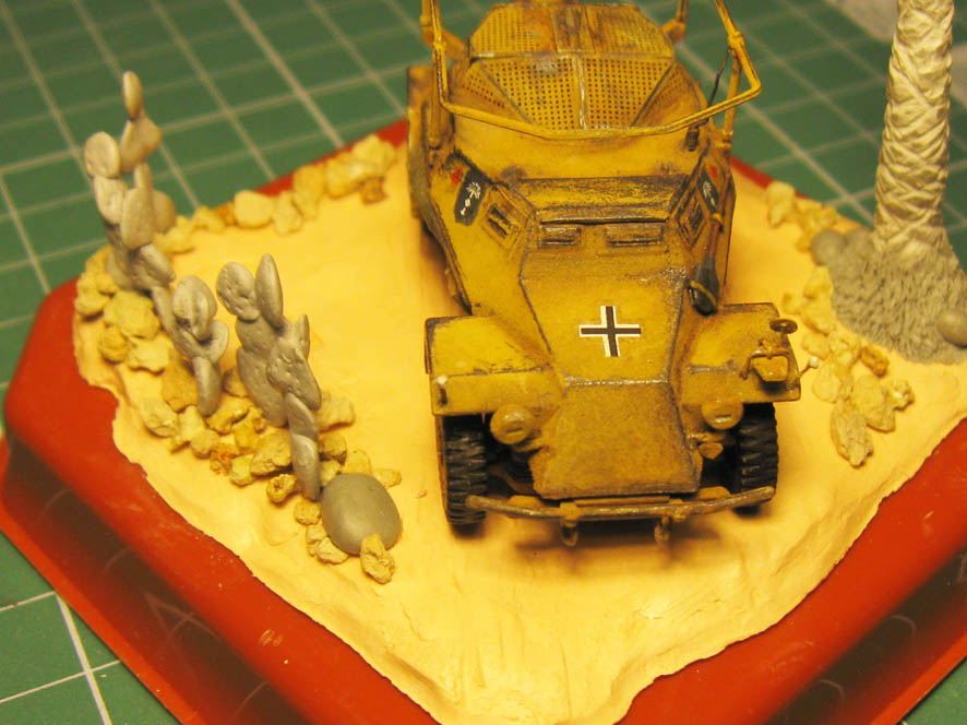

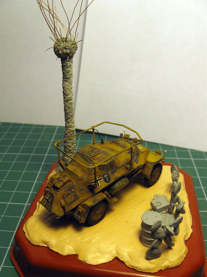

Pacu, супер! Но одно но - зольдаты. Они слишком близки к машине, или так и задумывалось?
Pacu
Откуда: Севастополь-Москва-Орехово-Зуево
16.12.11 [00:06]
#463
Постараюсь немного их отодвинуть- но всё крутится вокруг площади подставки.

Pacu, мельче чем статик-грасс из пакли не нарежешь. Лучше ее взять сразу. Иголки на подобных кактусах иногда растут прямо пучками и их никто не считает! :)
А "травку" (статик-грасс) за смешные деньги можно и в ТМ-е прикупить. Это ж для "железнодорожников" присыпка на макеты. Я такую использую от Faller. Мне нравится у них разнообразие оттенков.

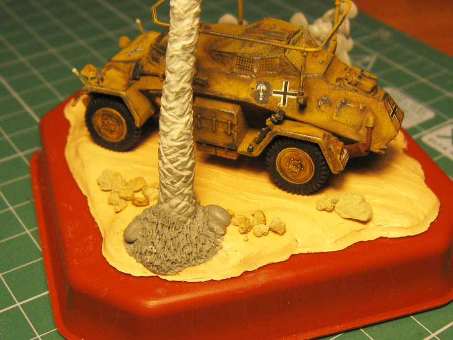

Любителям фиников посвящается.
Как предлагает Василий - я делать не стал. "Мы пойдём другим путём" (с)- решил я...

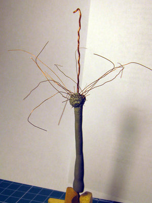

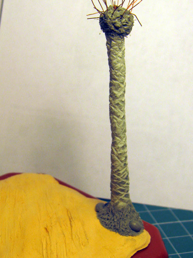

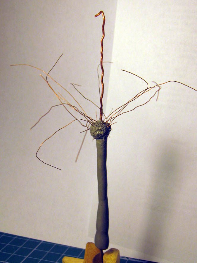

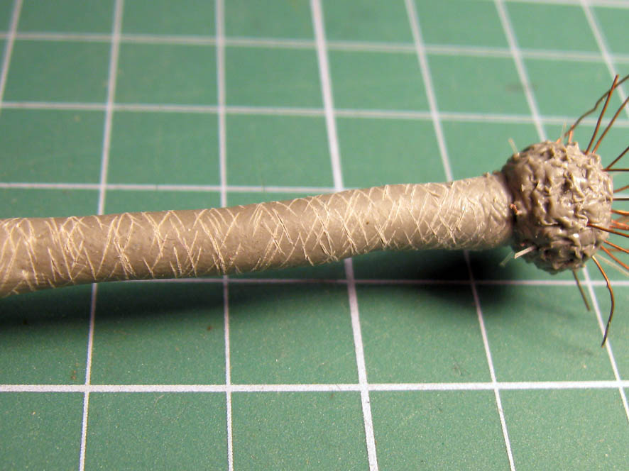

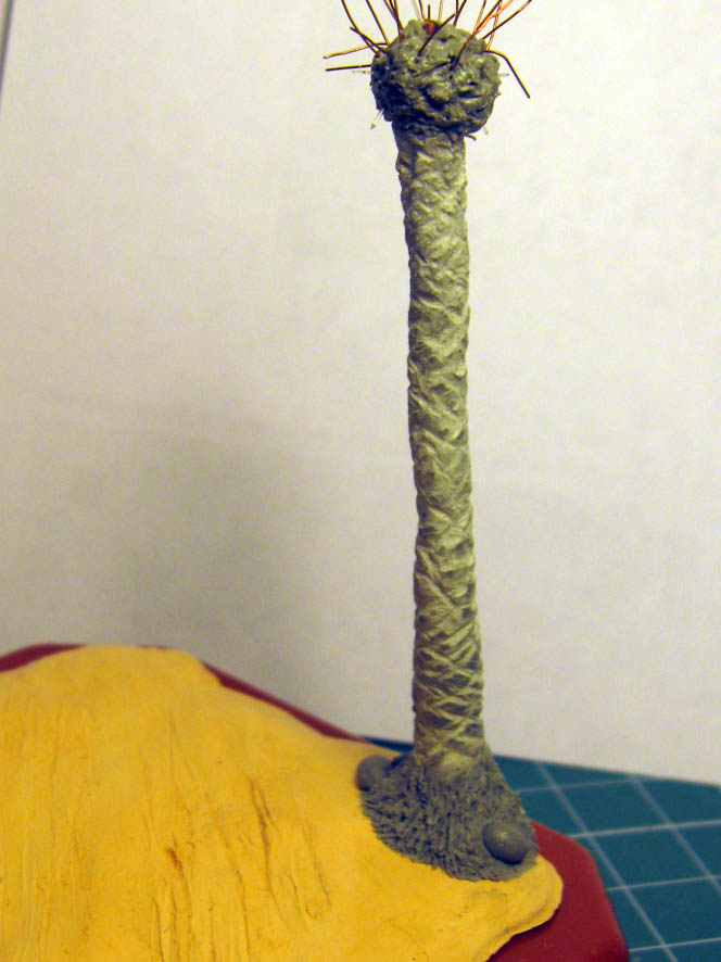

Собственно пальма
На проволоку лепим Эпоксилин
размечаем макетным ножом ствол
Pacu
18.12.11 [22:48]
#467

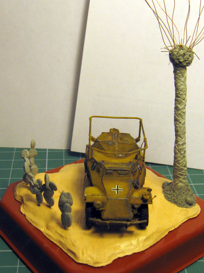

Основание для листьев- это тонкие проволоки- на которые эти листочки клеется будут. А тонкие веточки внизу- те же проволоки и немного тонкой лески.
Pacu
18.12.11 [23:03]
#468

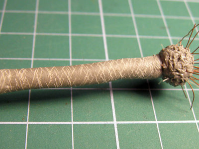

После этого берем бор- машину и выбираем лишнее со ствола. На фотографии видно- что ствол не ровный и не пирамидкой (по этому малярный скотч не подходит).
Pacu
18.12.11 [23:12]
#469

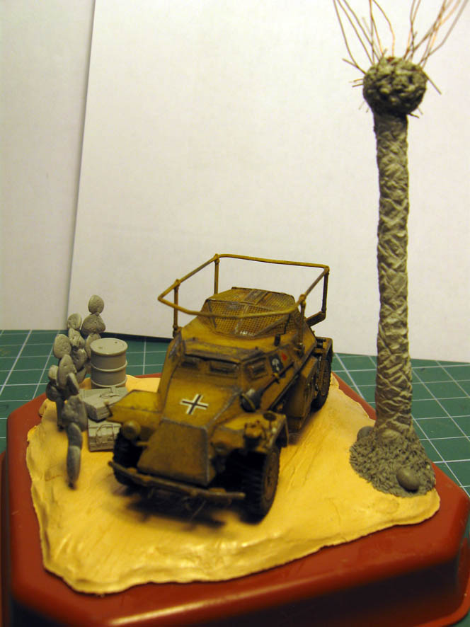

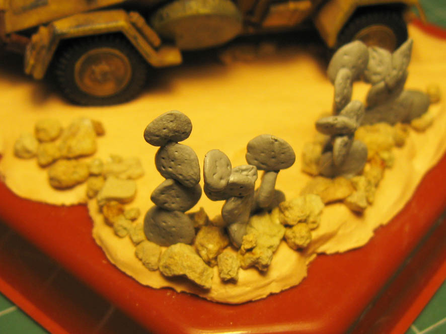

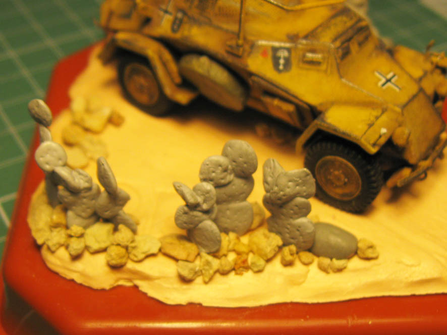

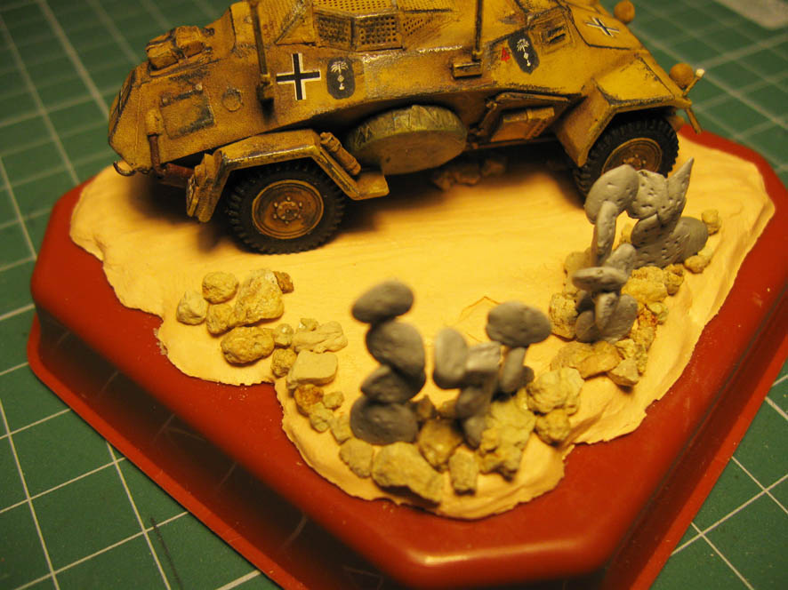

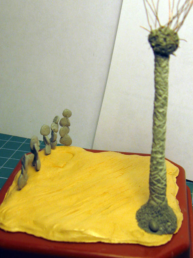

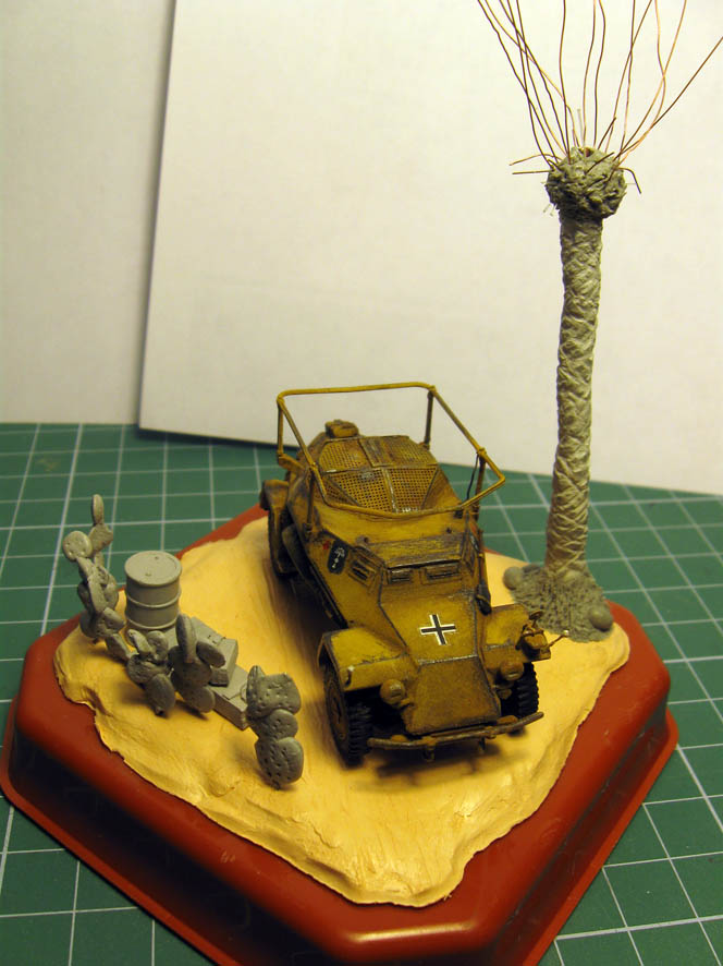

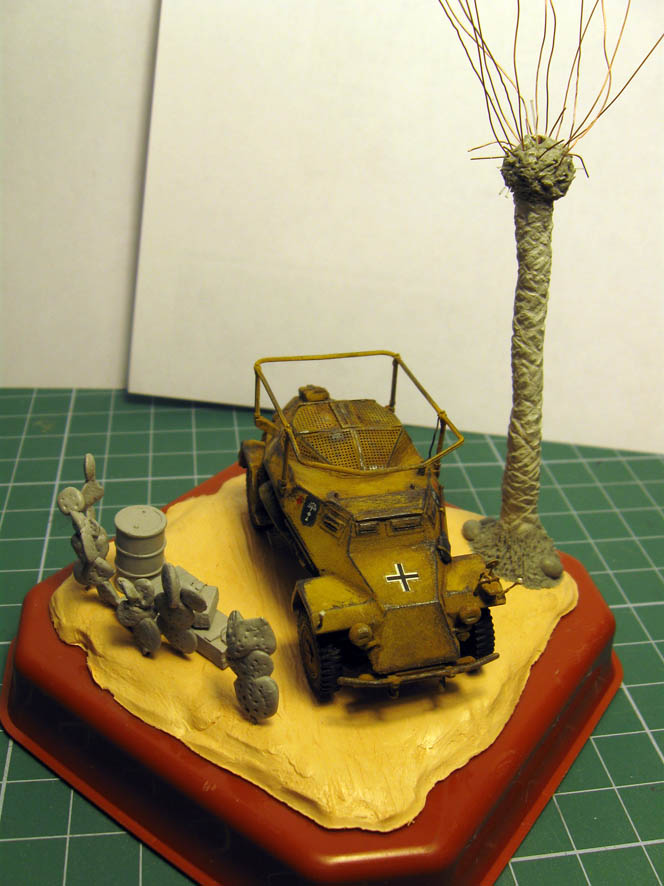

Надо по площадке разбросать там и сям камешки из а)сделанных остатков эпоксилина б)из наполнителя для Кошкиного туалета (только свежий продукт).

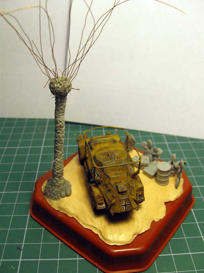

Пока вся затея выглядит- так:

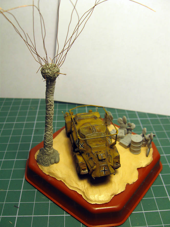

dpl
Откуда: СПб
18.12.11 [23:20]
#470
Сереж, как-то грубовато ствол получился, не масштабно, мне вот когда простио насечки ножом были больше понравилось, имхо!
Pacu
19.12.11 [11:34]
#471
Дим, я ж специально фотку разместил- что бы понять можно было- почему так делаю. Посмотри сам- весь ствол в буграх! Вот это и хотел передать.

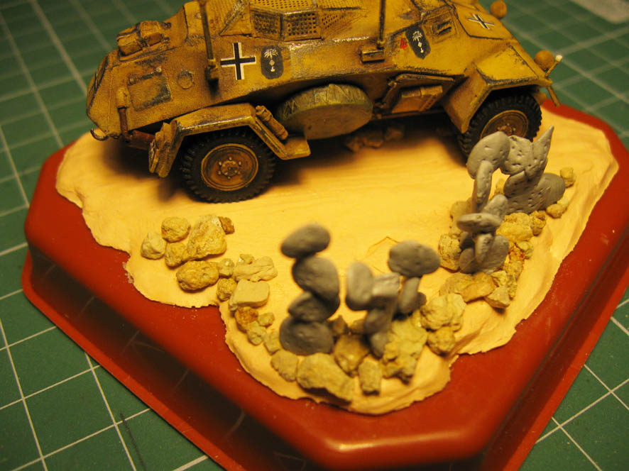

#472

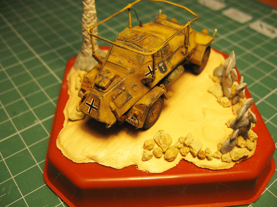

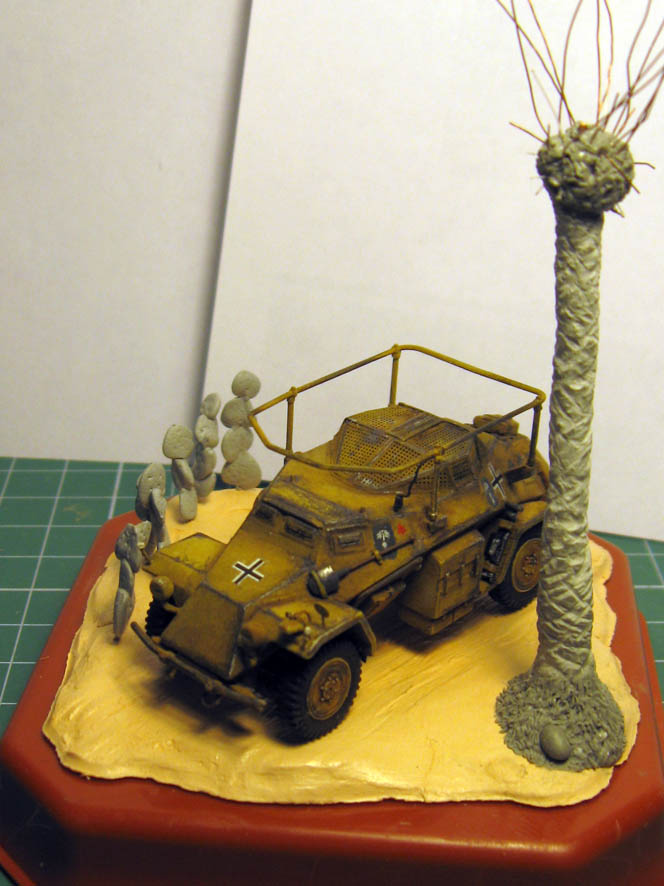

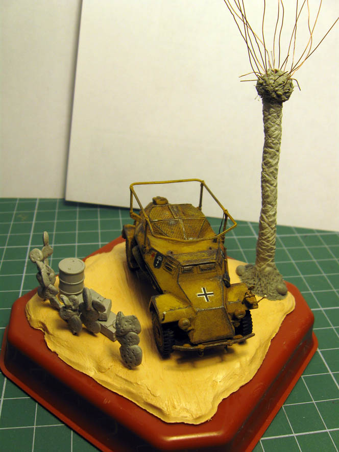

Добавил камешки из кошачьего наполнителя.
Pacu
22.12.11 [00:14]

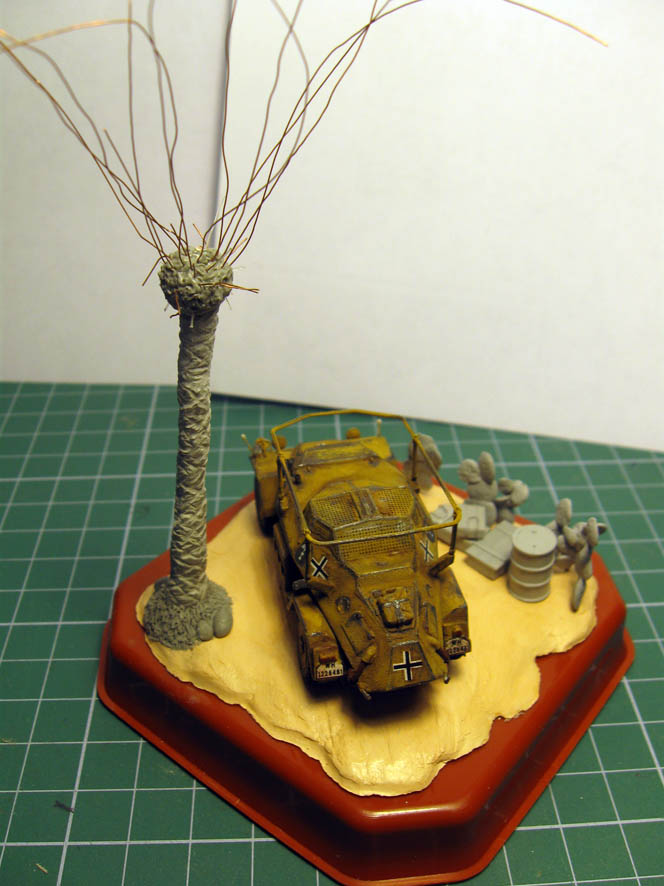

#473

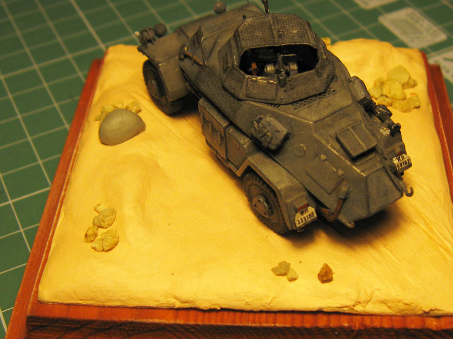

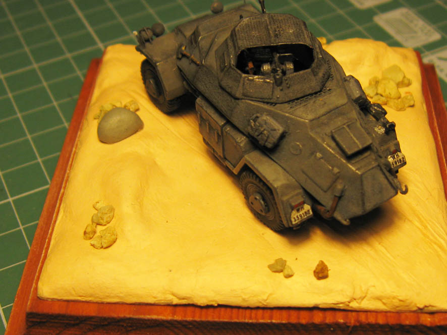

И на Россию

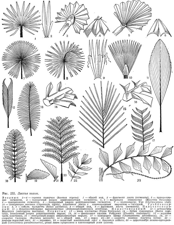

По пальме, которая финиковая.

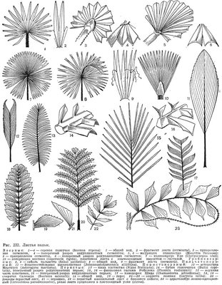

Я нашёл схему листка - вот она.
Pacu
22.12.11 [00:20]
#475
Схема № 13. По этой схеме и делаем.

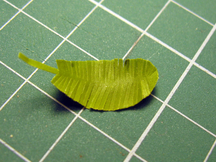

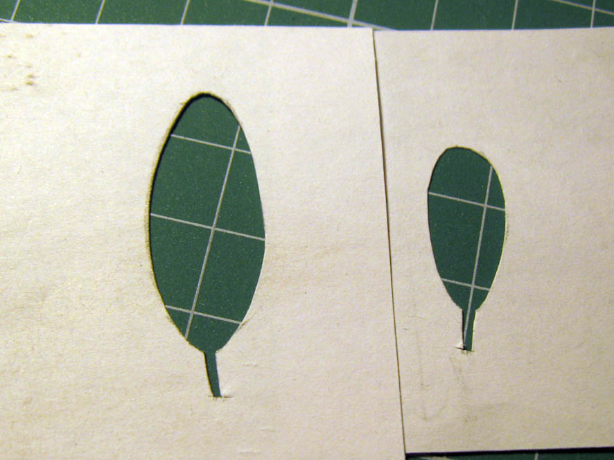

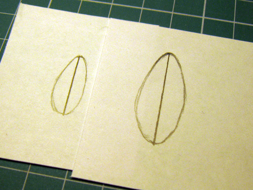

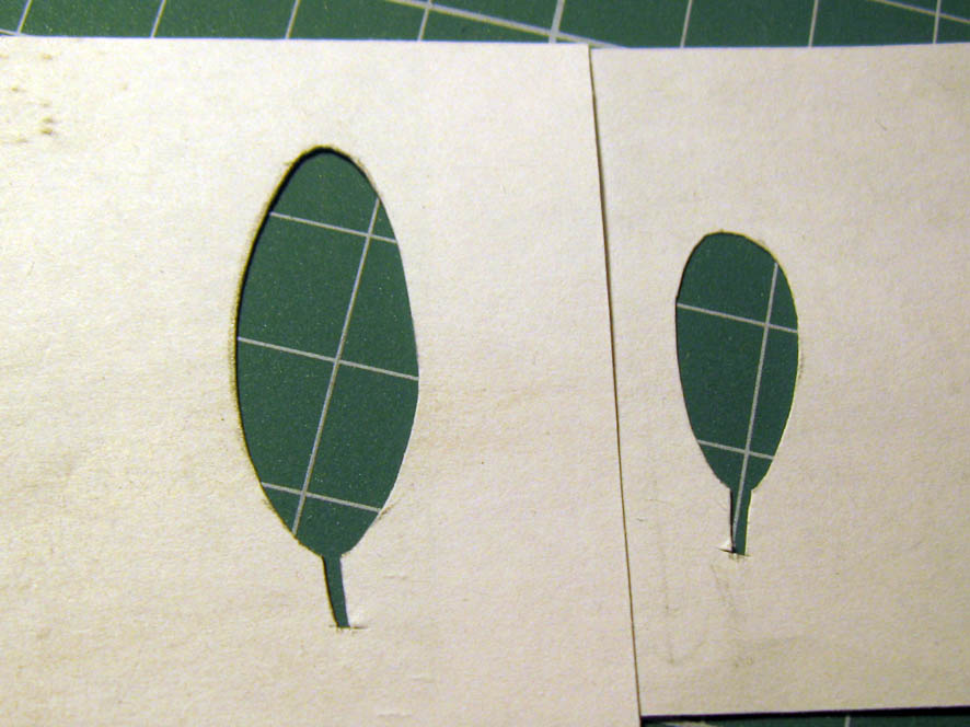

Размечаем форму. Не стал делать листья одинаковой формы.
Делаем трафарет
Оборот бумаг- с оборота- просто закрашиваем зелёным цветом

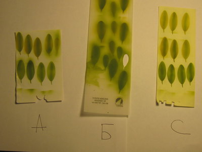

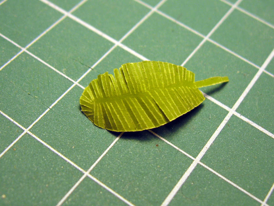

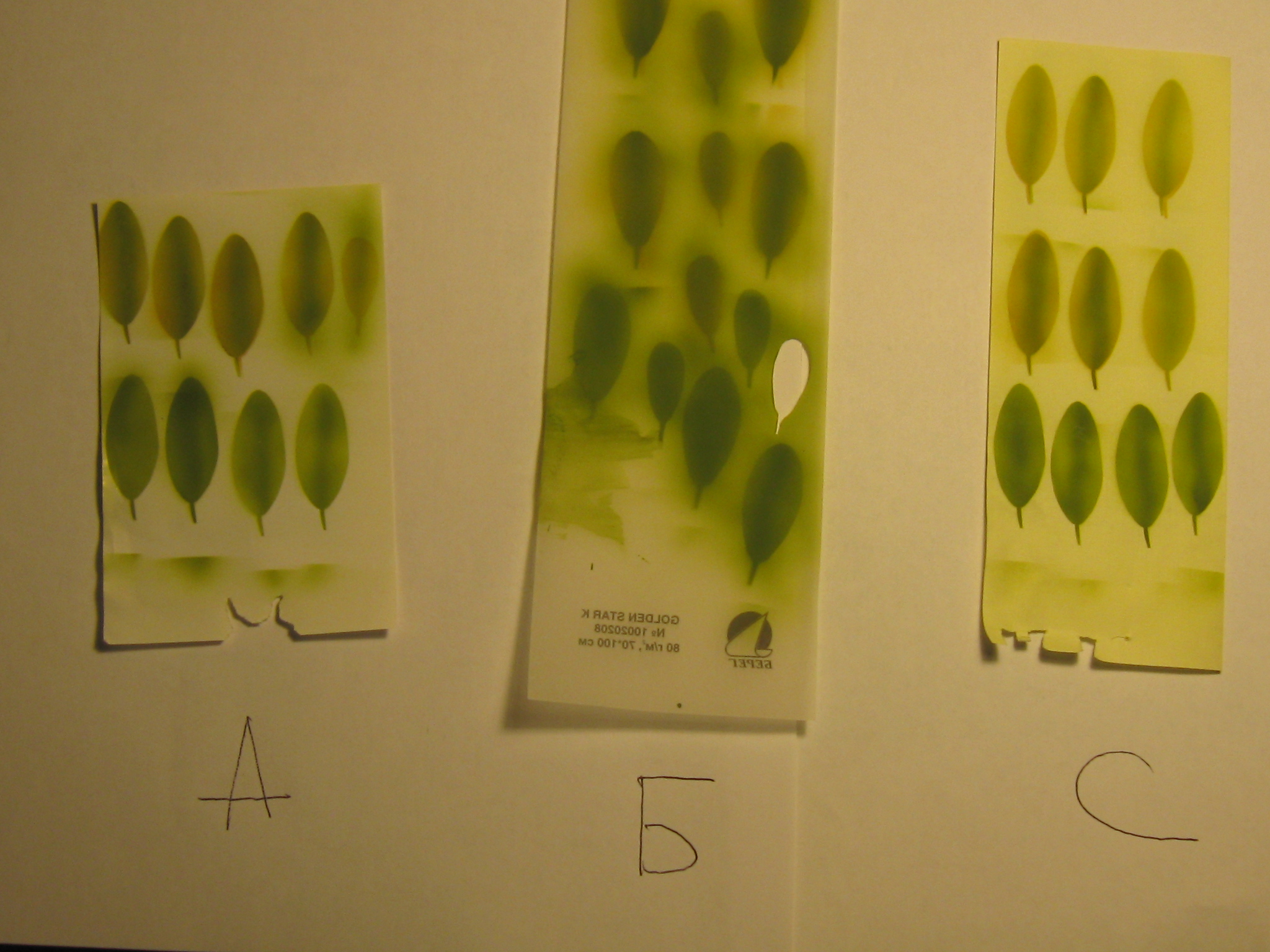

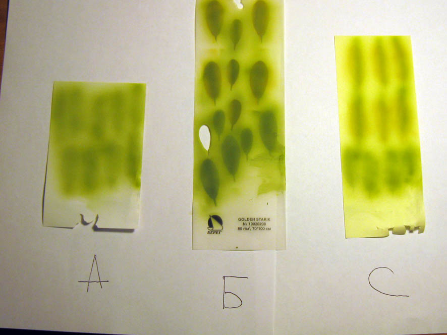

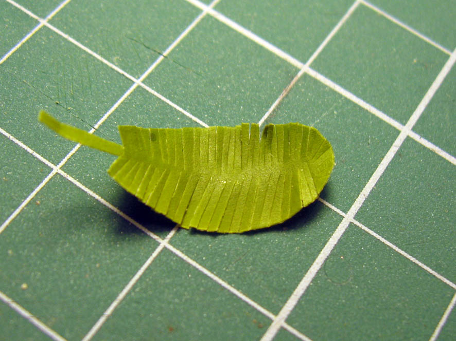

Решил делать на 3 бумагах- А)глянец 80 гр, Б)калька 80 гр, С) тонированная в массе (жёлто- кремовый цвет) бумага 80 гр
Калька -лицо 80 гр
Оборот кальки 80гр/м2
Pacu
22.12.11 [00:31]
#476
Как видно по готовому листочку- калька при разрезании "лапшой"- края оставляет бело- матового цвета. Красиво и похоже.
Позднее сделаю по листочку из других бумаг и сравню результат.

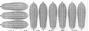

Pacu, Сергей, в свое время делал пальмы, вот осталась заготовка, распечатаете если захотите

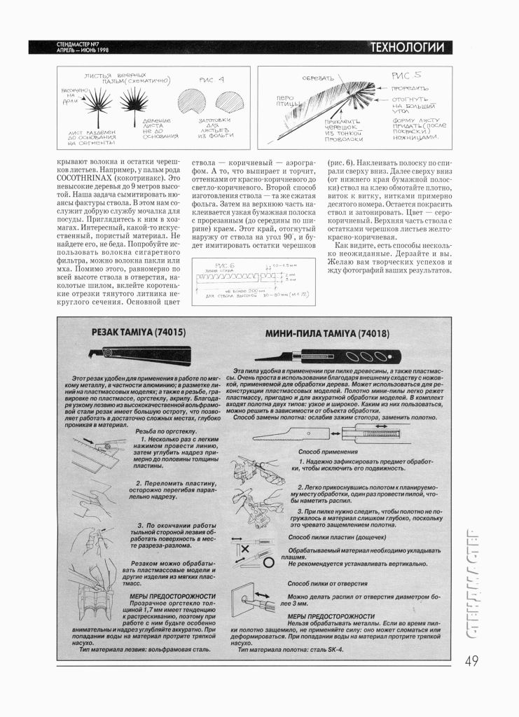

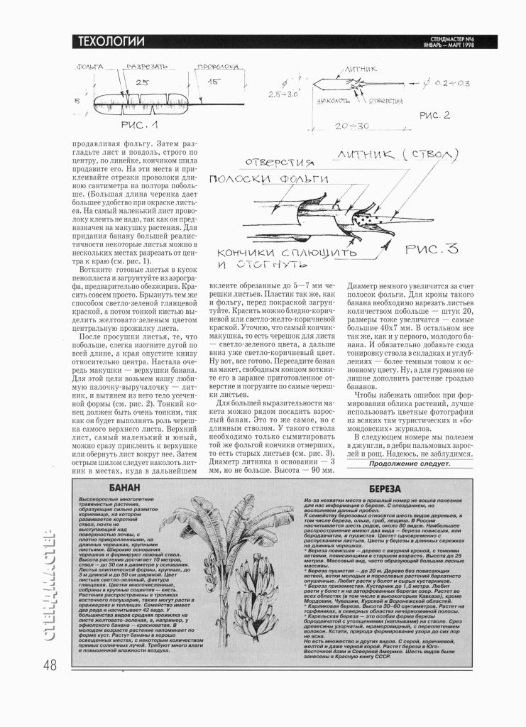

В суровом 1998 году в журнале "Стендмастер" была серия статей, посвященная изготовлению различной растительности, в том числе и пальм с кактусами
Василий Гончаров
Откуда: г. Королев Моск. обл.
22.12.11 [10:28]
#479
Durito, спасибо за материалы! Отличные статьи. Думал их больше никогда не увидеть!
Я хоть это все и знал/читал, но странички в коллекцию сохранил! ;)

V_V - спасибо за листики!
