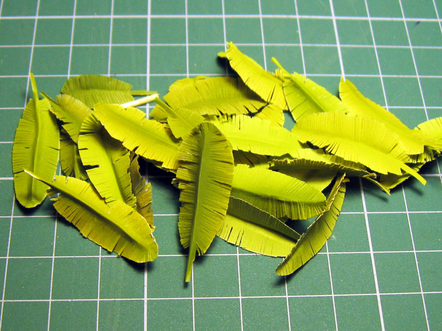

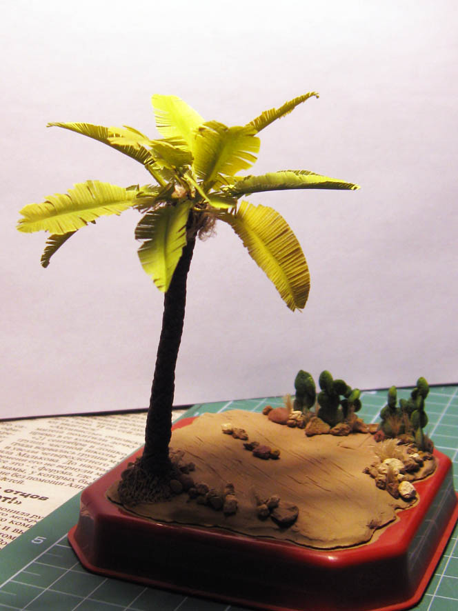

Листьев стало достаточное количество для "озеленения" пальмы...
... просто КУЧА листьев. И куда дворники смотрят?...

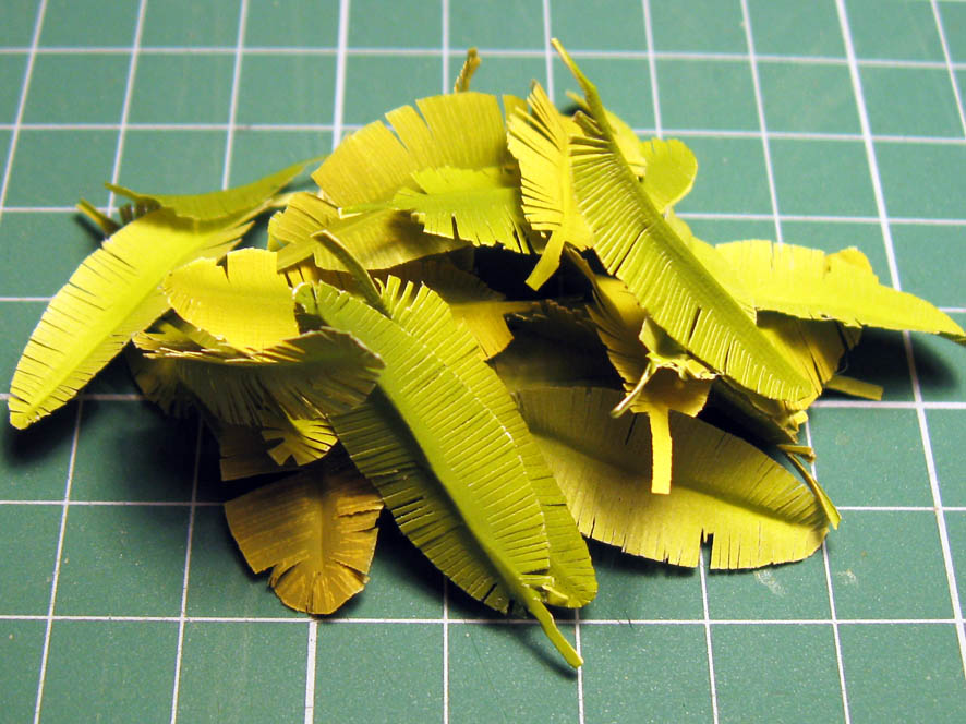

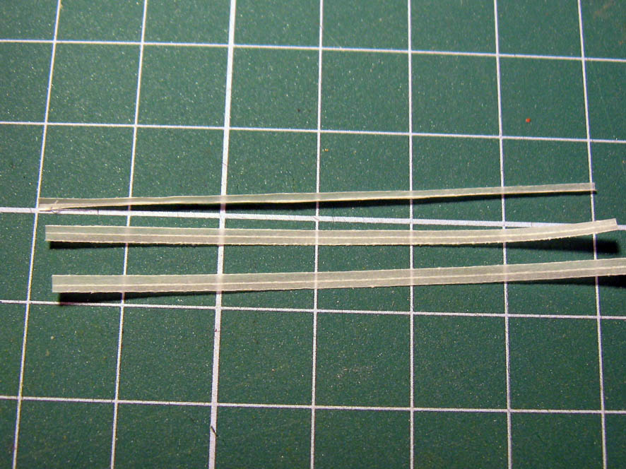

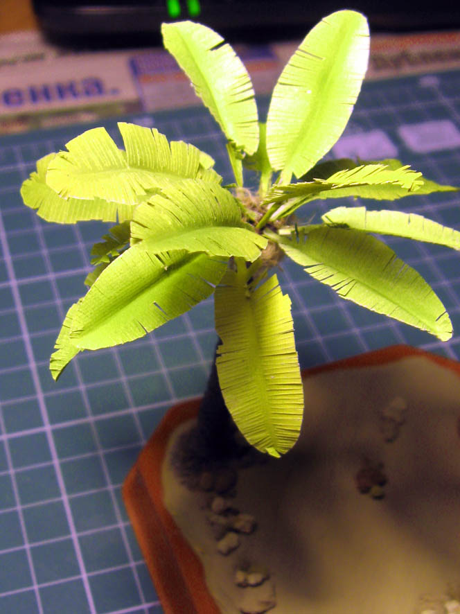

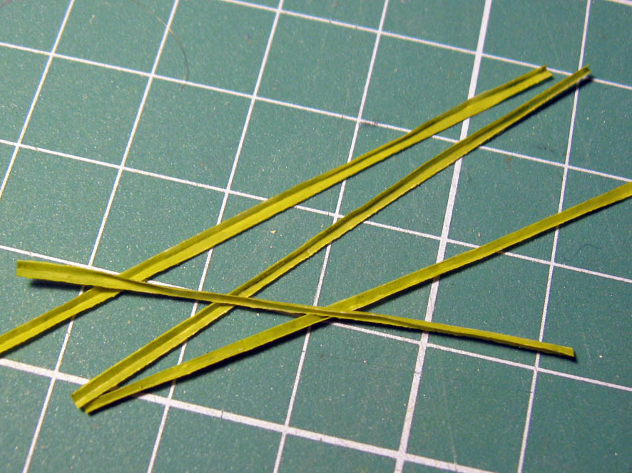

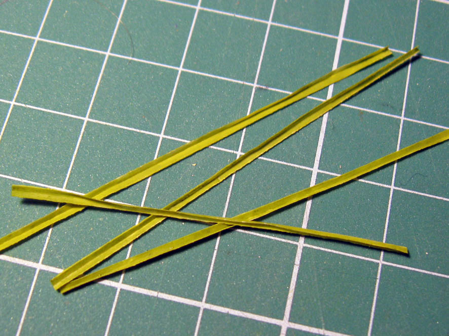

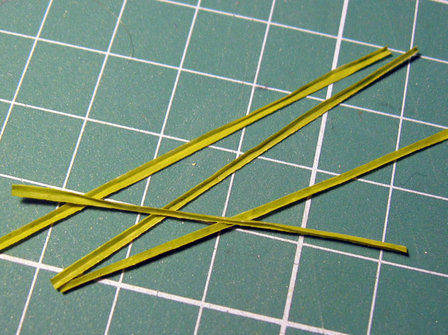

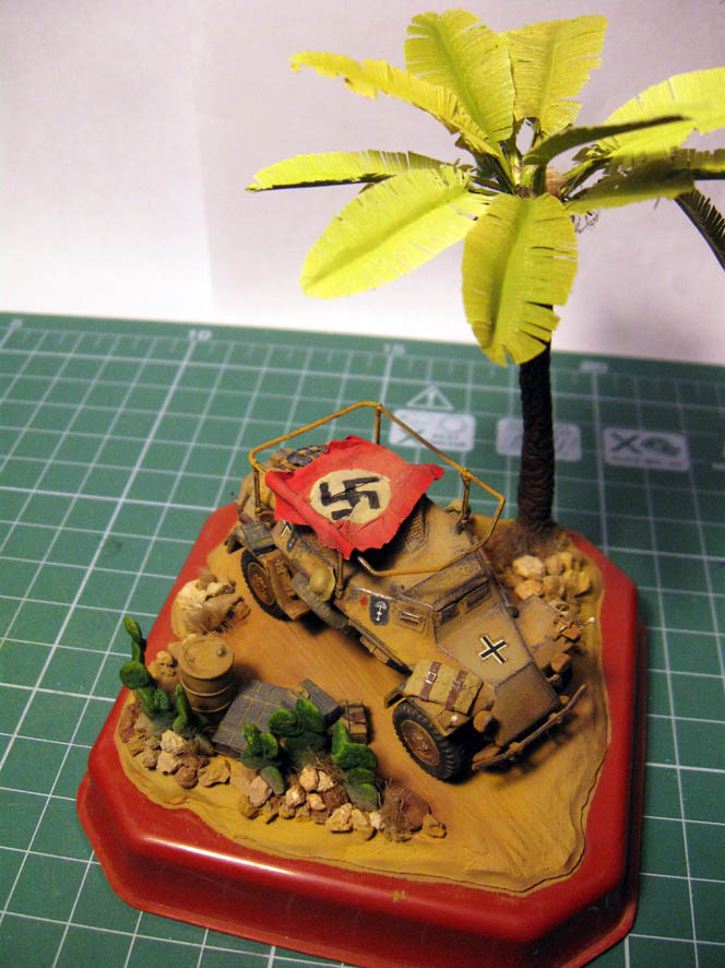

Продолжаем "озеленять" пальмы.
нарезаем тонкие полоски из бумаги из которой делали листья. Делаем ножом надрез- и по нему сгибаем
красим полоски под цвет листьев

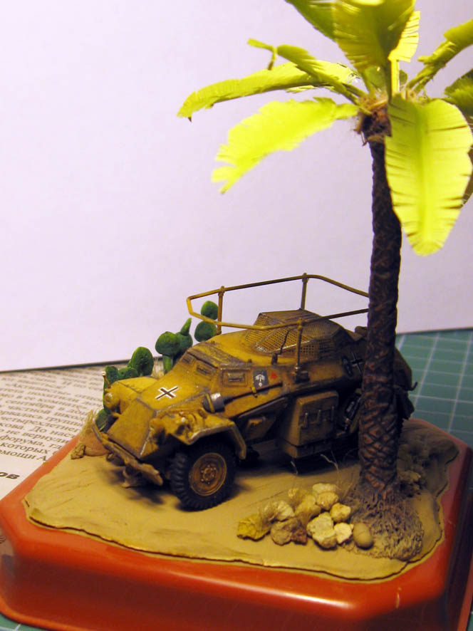

Pacu
Откуда: Севастополь-Москва-Орехово-Зуево
02.01.12 [15:18]
#484

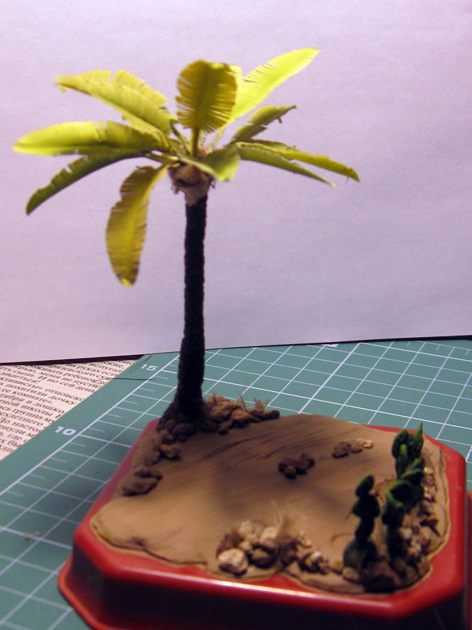

После этого нарезаем отрезки по 4-5 мм.
Далее делаем эдакий "бутерброт"- сначала приклеиваем кусочек полоски к проволоке на верхушке пальмы (не забываем отрезать лишнюю проволоку). После этого, к этим двум деталям приклееваем сам листик.
С лицевой стороны- виден только листик.
Последний раз редактировалось Pacu 03.01.12 [00:09], всего редактировалось 1 раз.

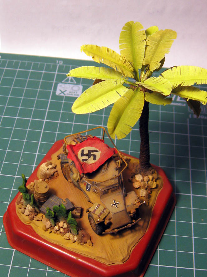

Pacu
02.01.12 [15:19]
#485

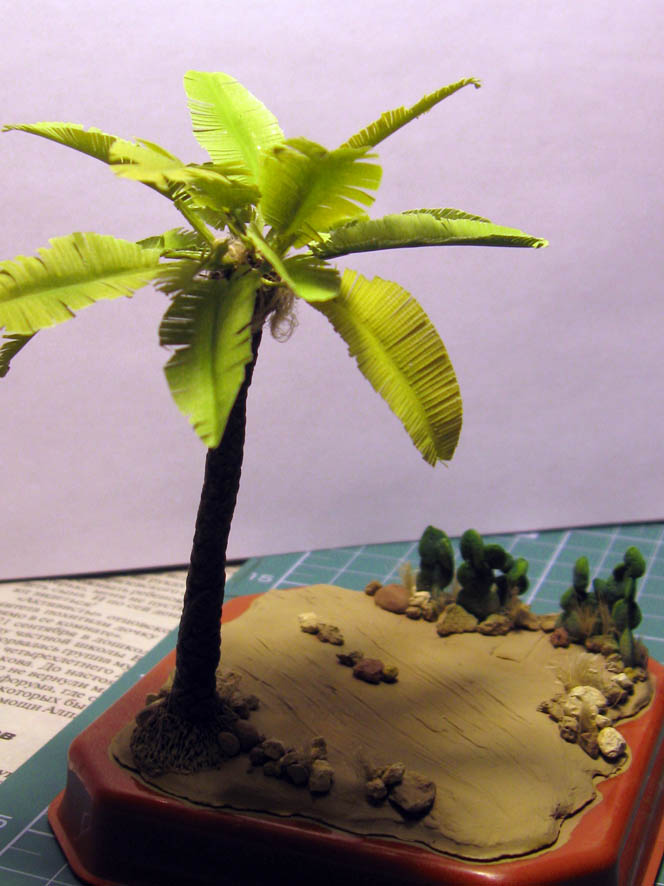

Вот как получается.

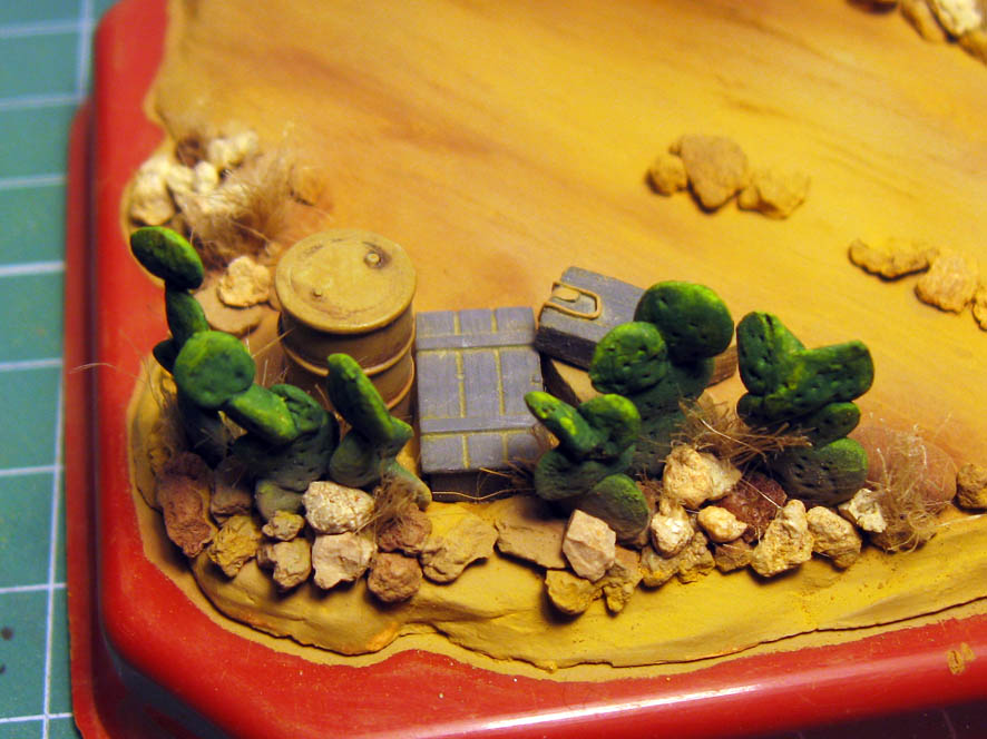

С верху дерева немного добавил сан технического льна. Из него же высадил сухие кустики травы среди камней и кактусов.

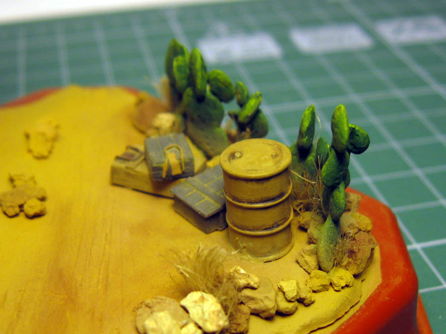

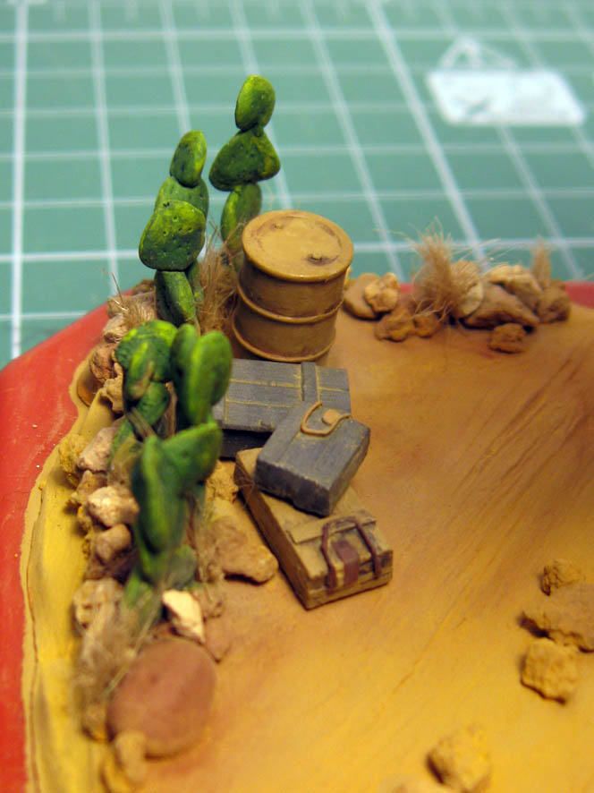

Pacu

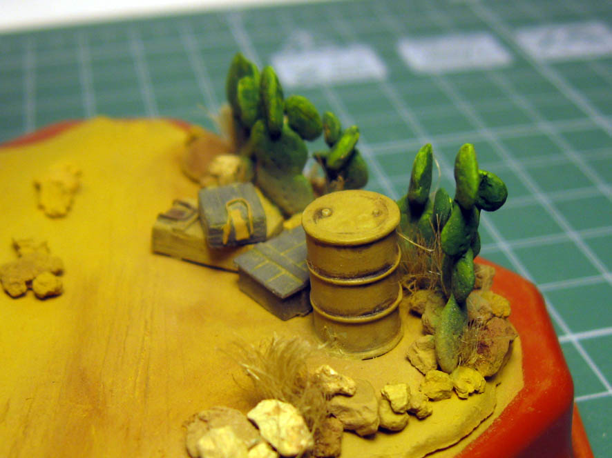

02.01.12 [15:26]
#486

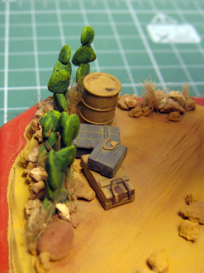

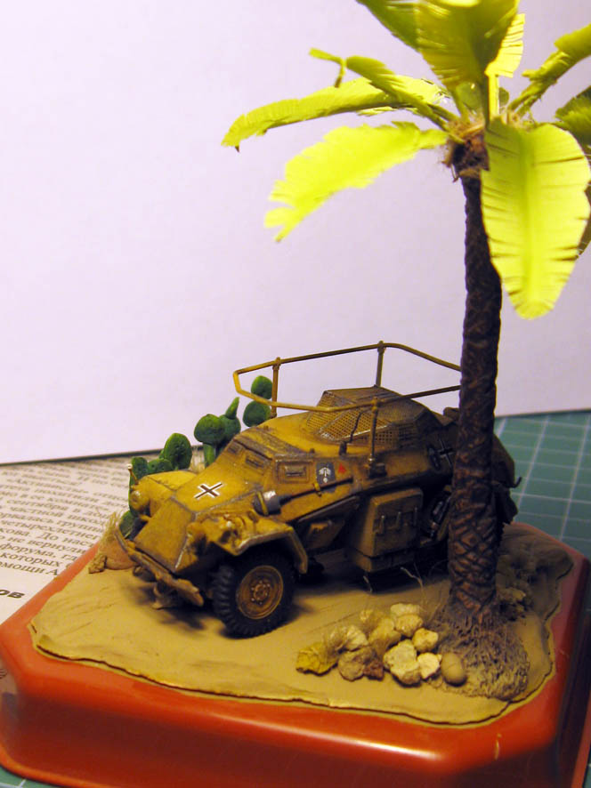

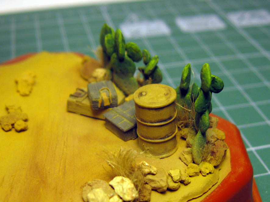

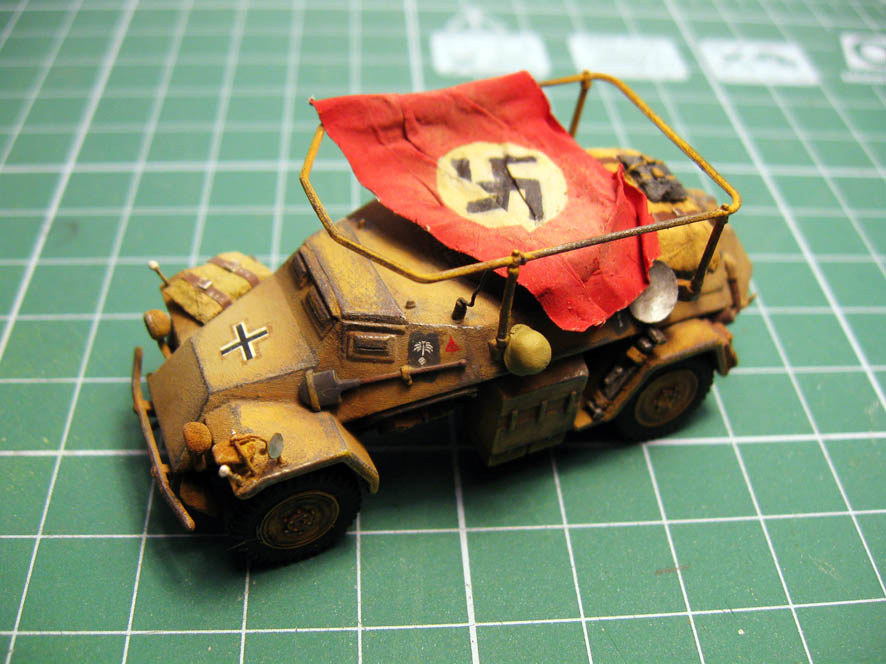

Виды с машинкой.
Добавил в виньетку немного "камней".

По виньетке- финиширую- пигментами покрасил грунт и прилегающую к нему растительность. Градации цвета- коричневый- жёлтый- серый.
Pacu
06.01.12 [00:17]
#495

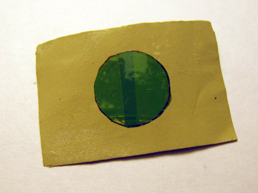

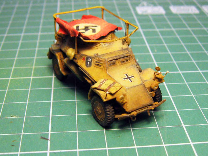

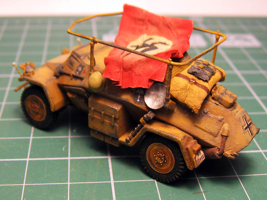

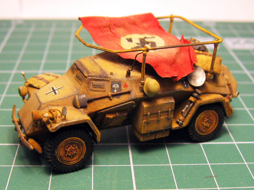

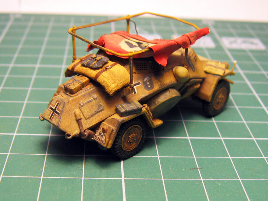

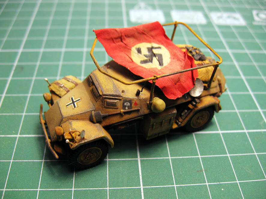

В диораме нужен флаг- кто знает как делать, пропускает, кто нет- читаем...
Основа флага- "золотинка" из под пачки сигарет- водите дружбу с курильщиками!
Задуваем Тамией XF-55, потом делаем маски- из двух тонких лент скотча- почему из двух, Потому что шире у меня не нашлось.
После этого клеем маску- и задуваем XF-7. После этого- маску - снимаем.
Фольга хороша - тем что её можно гнуть. Выгибаем...
После этого тонируем пигментом- пыль в Сахаре всё-таки.

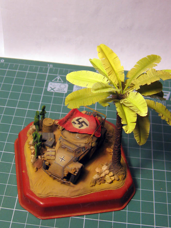

Pacu
06.01.12 [00:21]
#496

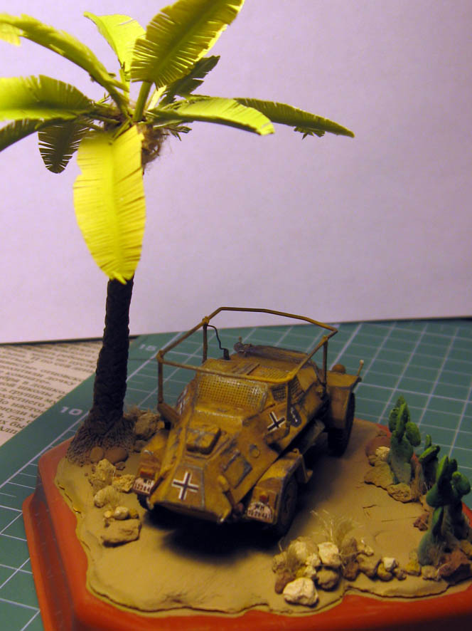

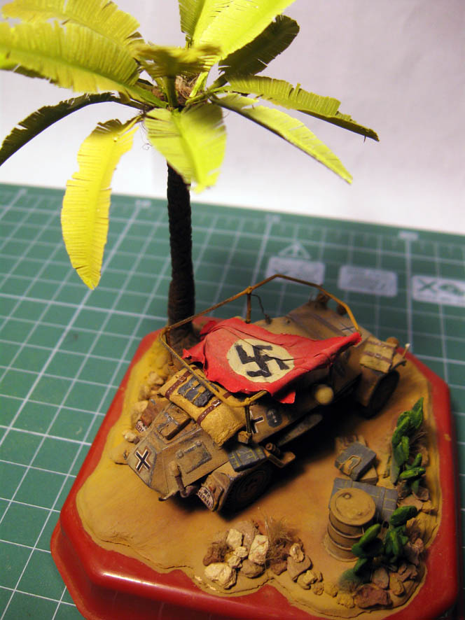

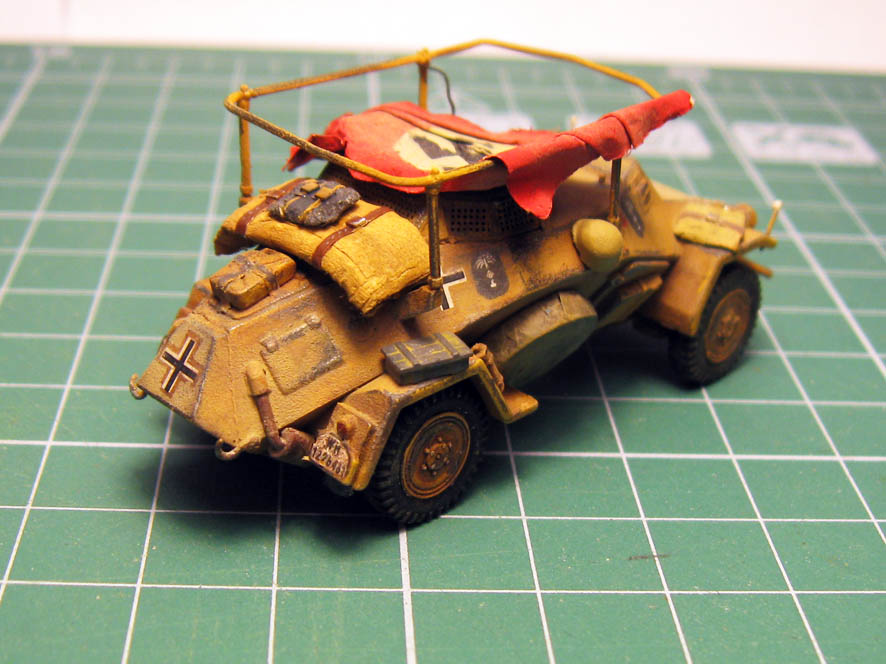

А далее- Па-бам!!
На сахару машинка готова... Поставил ящики и бочки, навесил причиндалов на саму машину и закрепил тазик- делал по фотографии.
Ниже фотки.
Pacu
06.01.12 [00:27]

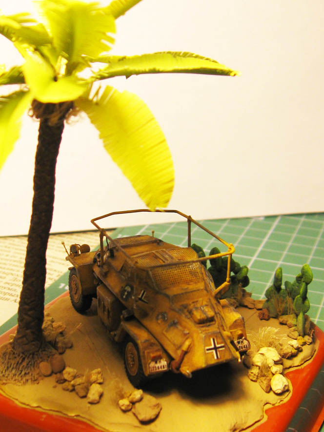

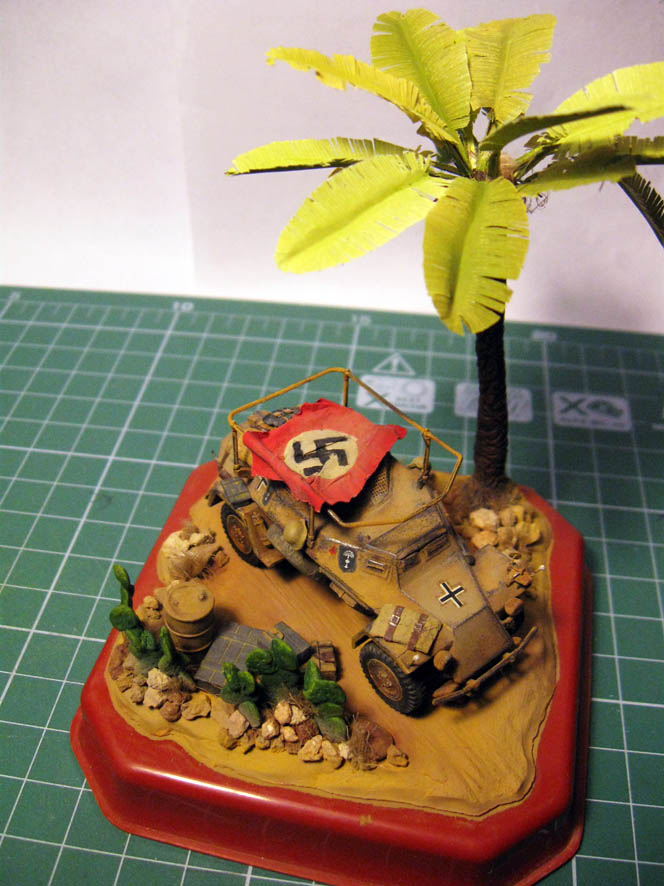

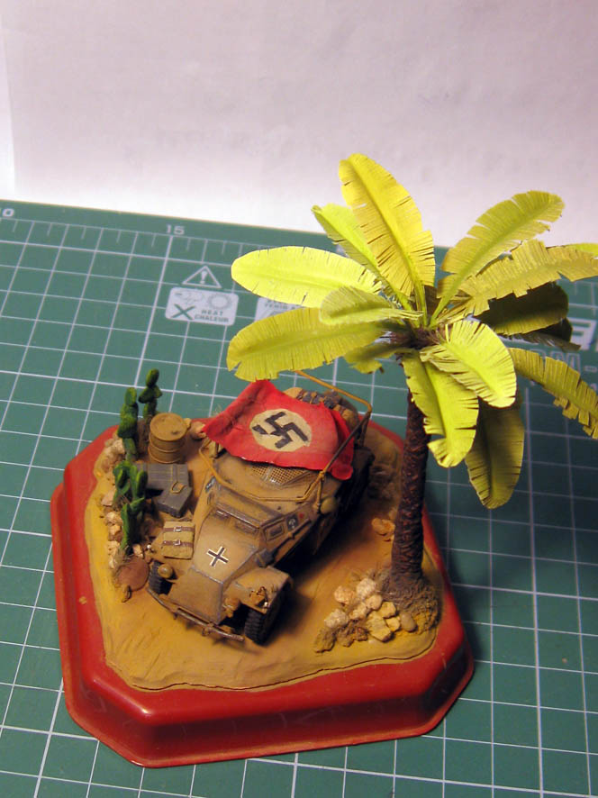

#497
Ну и КАК это всё выглядит на подставочке с пальмой...
Pacu
06.01.12 [00:31]

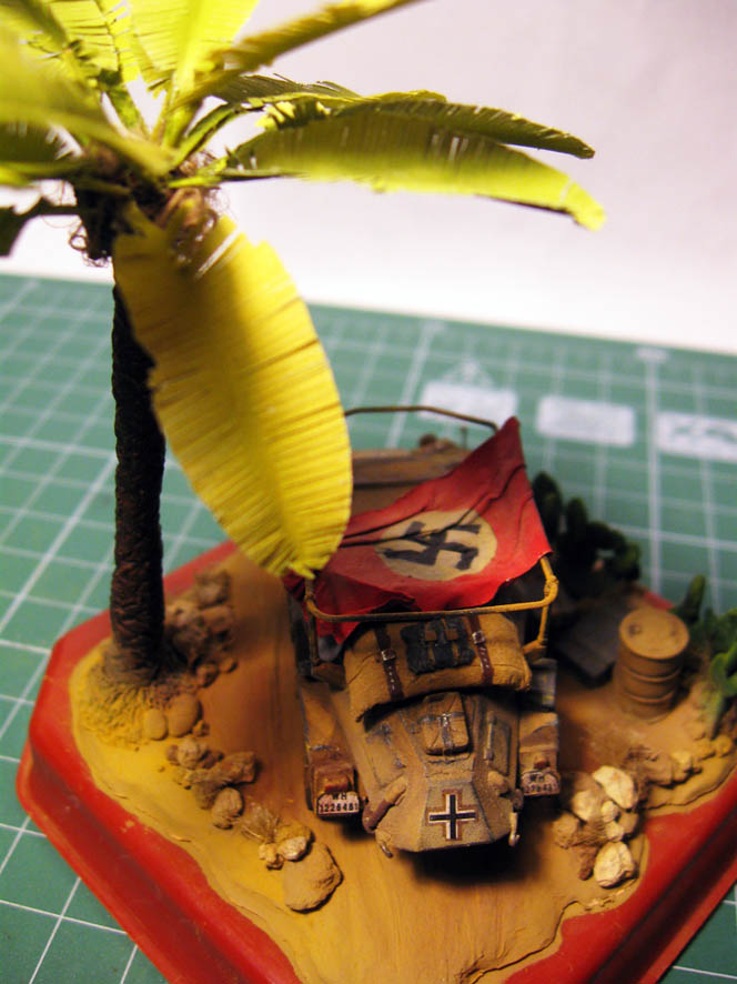

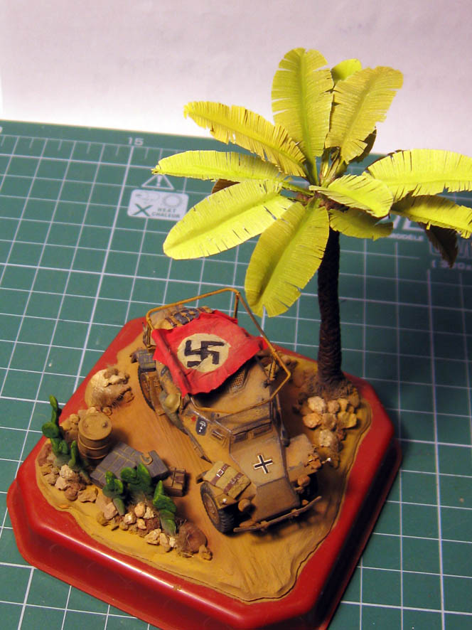

#498
А теперь всё вместе...

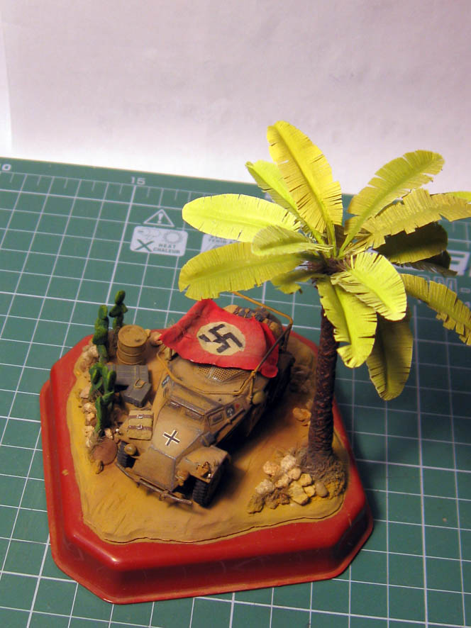

Константин Капитонов
06.01.12 [16:23]
#499
Сергей, не стоит экономить на подставках.
Очень хорошая работа, но на этом жутком пластике смотрится не комильфо. Хорошая деревянная подставочка так и просится.
Костет
Откуда: Чернигов
06.01.12 [16:36]
#500
+1
не тот случай,когда стоило экономить на подставке...
