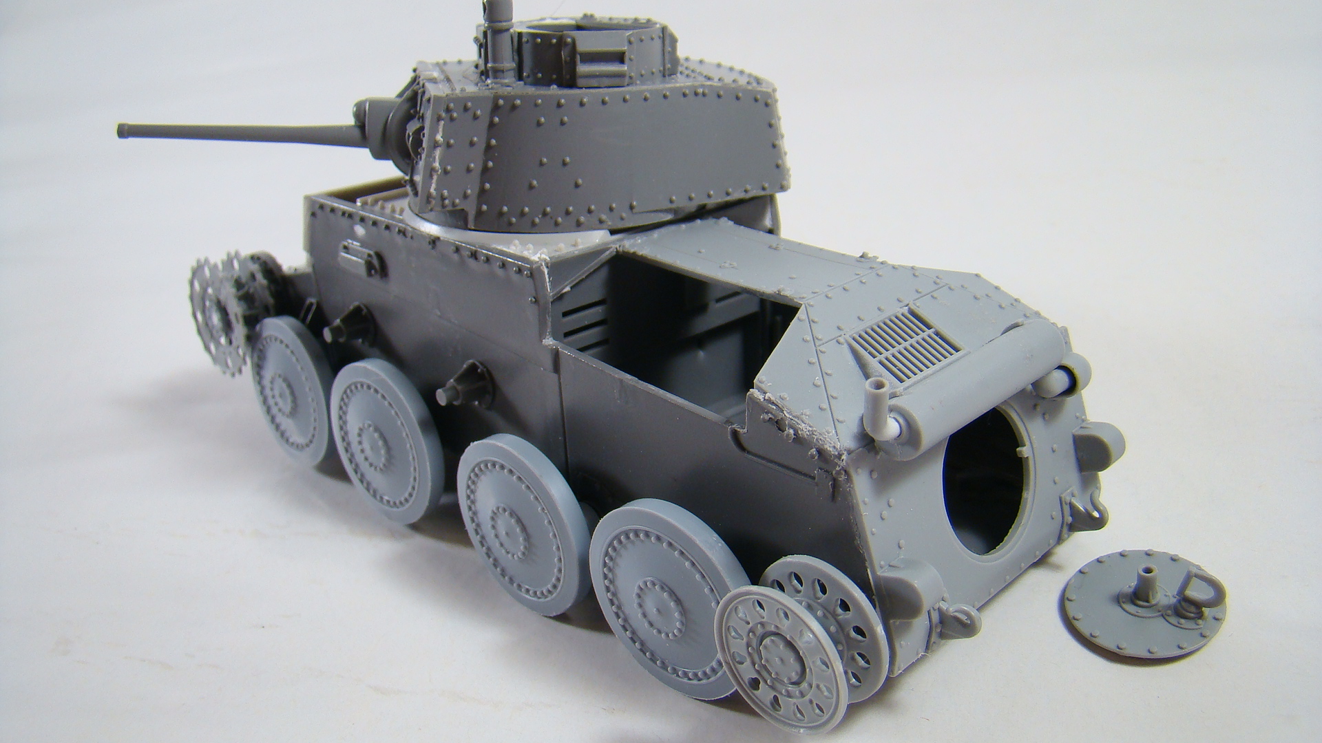

Мой маленький гибрид рождается...

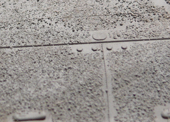

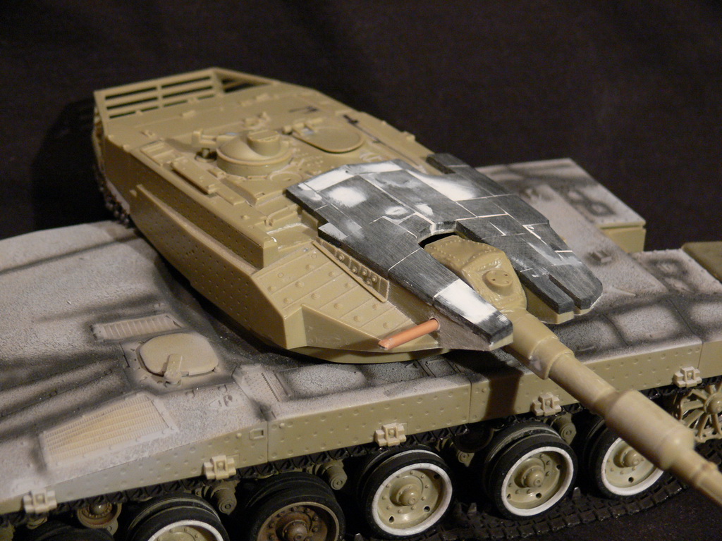

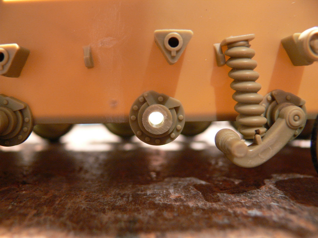

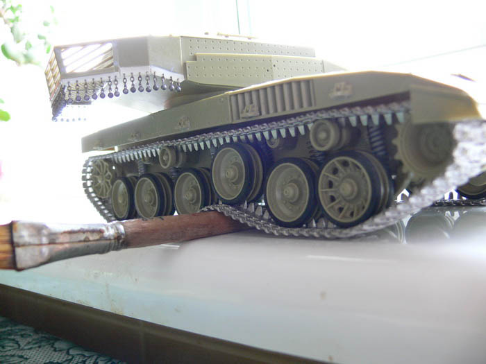

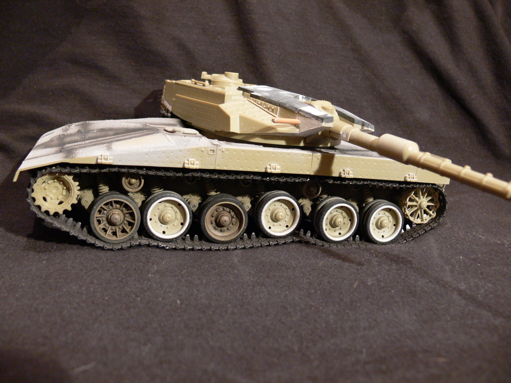

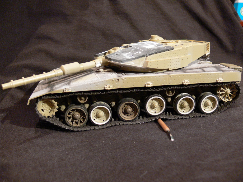

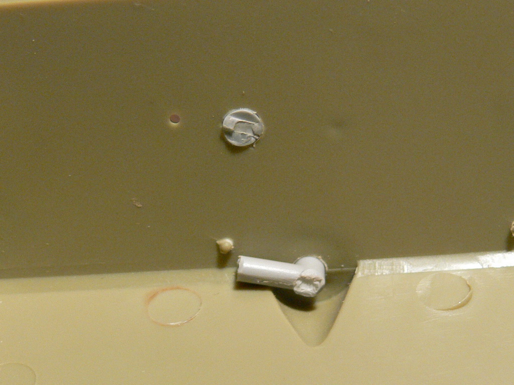

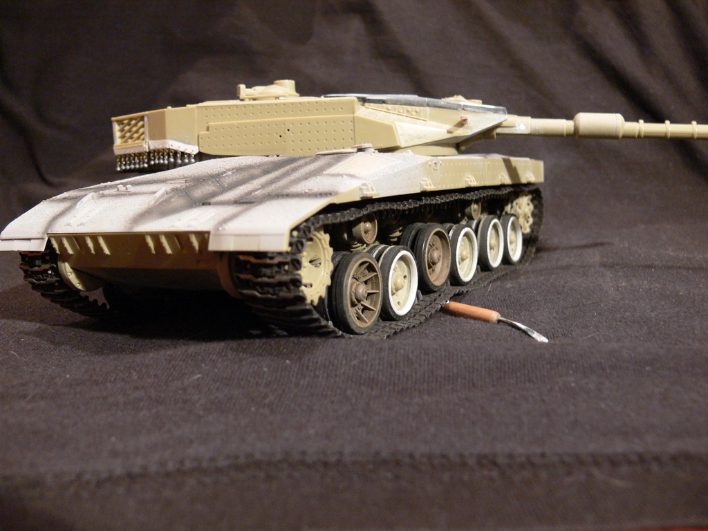

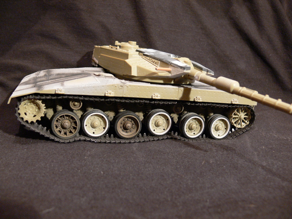

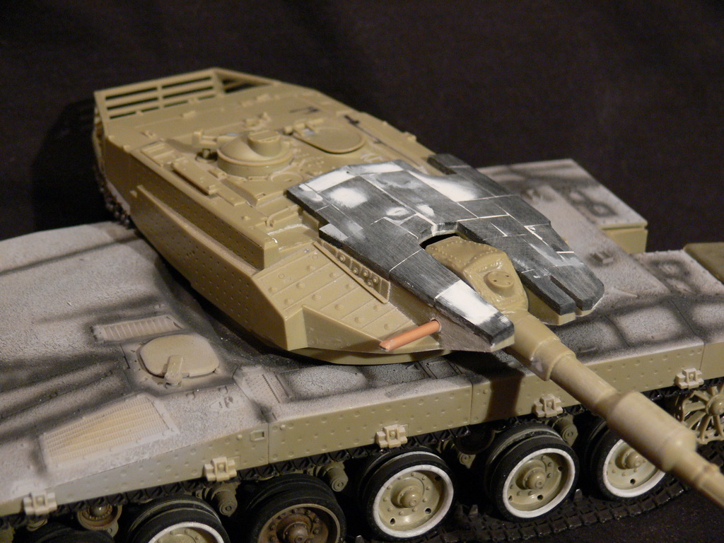

Мучаю Меркаву. Сделал рабочую ходовую,ствол рабочий(в процессе),допбронироание,покрытие,корзина в процессе(на фото родная),шары с цепями,катки,лепил по мелочи.

Джинн, красиво!

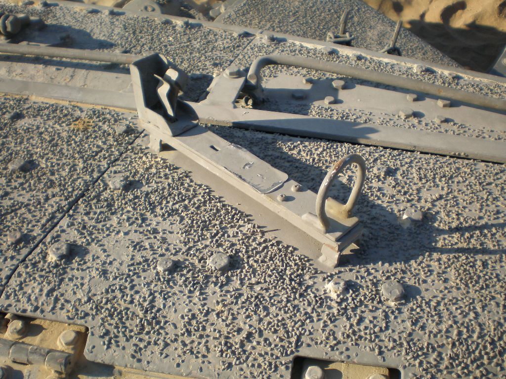

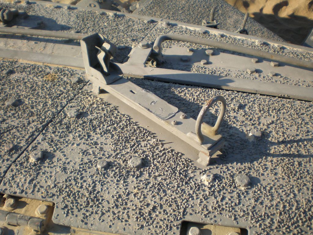

Мне понравился бронелист на крыше башни. ИМХО крупновато противоскользящее покрытие, могу посоветовать использовать вместо него крупнодисперсную шпаклевку из балона (есть в строительных магазах). Но с другой стороны многое сделает окраска... В общем классная меркава. Можно поподробнее про рабочую подвеску, желательно с фото изнутри (через погон башни).
Lavroff
Откуда: г. Жуковский
24.02.09 [23:04]
#4928
Talib, Неядрёная крошка рискует потеряться после окраски. Ядрёная- быть чересчур ядрёной :) И то не так, и это не этак :) Пущай будет как есть- имхо там на оригинале не самый мелкий кошачий наполнитель приклеен :)
Джинн, Мне тоже колесница понравилась. Только хотел посоветовать помучать Антония, а он тут как тут:)
Сергей Алехно
Откуда: Украина
24.02.09 [23:13]
#4929
Talib, Lavroff, спасибо за приятные слова.
крошка вот она крупным планом.
Talib фотки ходовой могу прислать на мыло,дабы не засорять форум.
мож размер и не тот,но,что радует форма камешков та.

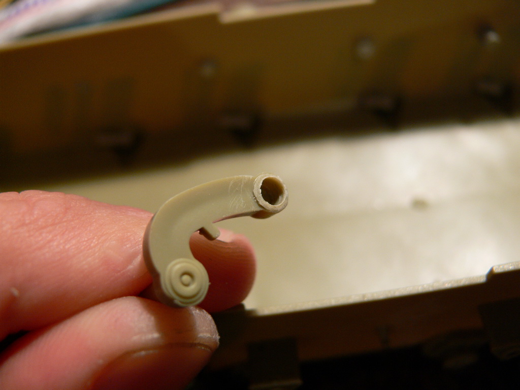

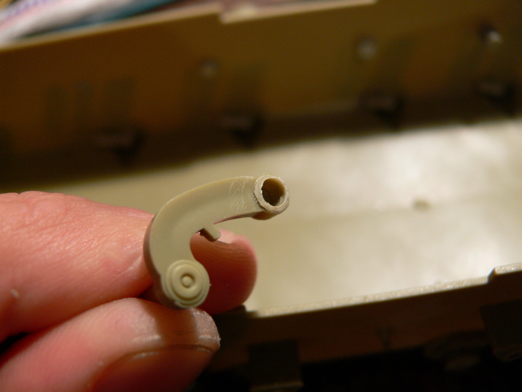

Сергей Алехно
Откуда: Украина
25.02.09 [00:43]
#4932

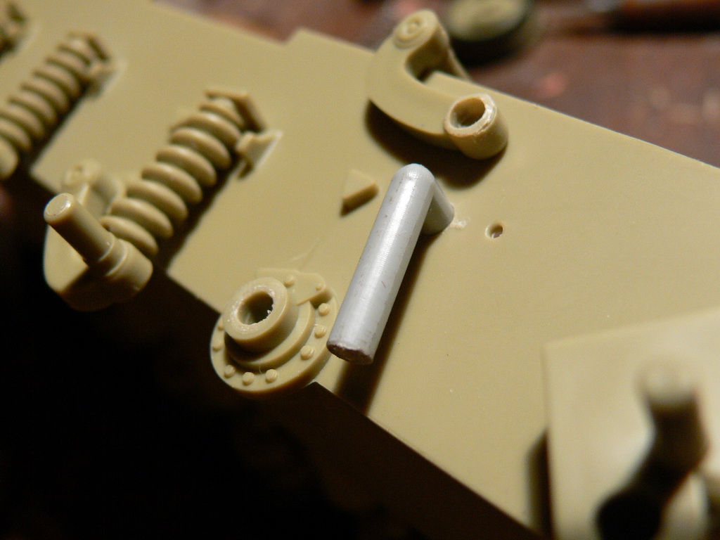

Talib,Kas, Да простят меня модераторы...
Сначала я собрал подвеску по инструкции. Потом меня,как всегда вовремя, осенило,на свою голову. ...отломил. подобрал литник покруглее(драконовсие,кстати,круглее всех),обровнял-докруглил,подобрал сверло,аккуратно прокрутил дырочку.
в рычаге ковыряем отверстие тем же сверлом. Диаметр,если мне не изменяет память 2,9мм.

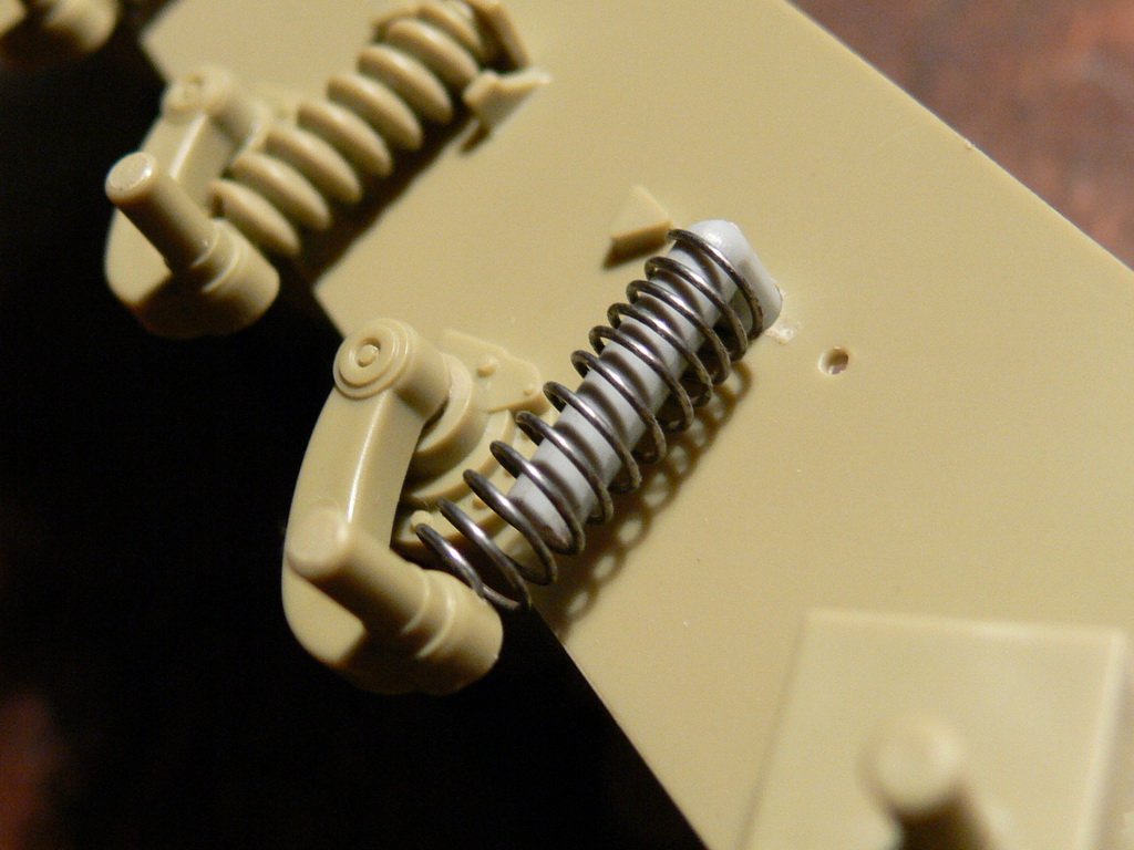

в верхнее отверстие вставляем направляющий для пружины.,желательно потолще. Если не установить эту деталь,то пружина будет изгибаться по дуге.,что мне не очень нужно. Вот на него,собственно,и одевается пружина,опосля закрепления рычага.
вид изнутри. На балансире ограничитель,чтобы не опускался каток и не слетела пружина. Вся морока-это притереть балансир и дырку. Люфта быть не должно!
...вот что получилось в итоге всего этого извращения. Это первые потуги. В процессе я придумал новую технику крепежа пружины-сместил её на родное место,ближе к оси. Так подвеска стала мягче. На рычаге появился двухмм. фиксатор пружины.Но принцип остался т
