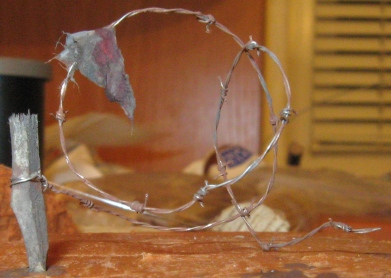

Вот доделал.
Хочу спросить перед отправлением в галерею,как лица и форма?

Сницер Анатолий, по цвету униформы ничего не скажу, а вот по технике исполнения отмечу:
1. Всё какое-то однотонное, нет игры цвета, нюансов. Т.е. например штаны можно было окрасить одним цветом, а верх немного более увести в хаки, по сути общая цветова гамма осталась бы той же, но уже фигурка бы заиграла.
2. Тонировка выполнена условно, тени конечно набросаны, но не более. В связи с этим потеряны детали.
У меня есть эти фигурки и я знаю как Менелай там разошёлся... прострочки, шовчики... хорошо бы эти нюансы подчёркивать, это же всё прибавляет детализации.
3. Грязь пошарканая в районе колен... об этом ещё Демченко говорил, либо фигурка росписывается изначально испачканой и цвет загрязнения постепенно вводится при росписи, тем самым становясь частью одежды, либо она росписывается чистой. Всё остальное выглядит нарочито и даже не столько "не убедительно", сколько просто не аккуратно.
4. Пигмент. Вещь хорошая, но насиловать фигурку им не нужно, эта белёсость очень бросается в глаза.
5. Лица. Просто категорически уверен что от росписи лица зависит 70 процентов успеха. За хорошо росписаное лицо простят и штаны, и грязь, и пигменты. Пока Анатолий у тебя с лицами средне, т.е. уже не плохо, но ещё и не хорошо. Складывается впечатление что роспись заканчивается сразу после высветлений, поробуйте ветемнить, хотя бы немножко.
Успехов.

Micky, большое спасибо за подробный разбор.
Сейчас еще одну работу на современку собираюсь делать,все детали постараюсь учесть.
Я помню,Вы уже делали мне замечание по поводу грязи,я постарался в этой работе расписывать ее,как Вы и говорите,постепенно.Но видимо еще не достаточно это у меня получается.
Буду стараться исправить все косяки.

Сницер Анатолий, что-то мало самих колючек на проволоке. И непонятно насчет ткани. Поменьше бы кусок..

Белолипецкий Дмитрий, да вроде колючек нормально.По фото делал.А кусок ткани действительно большой,пменьше сделаю.
Время "спешки" у меня уже прошло

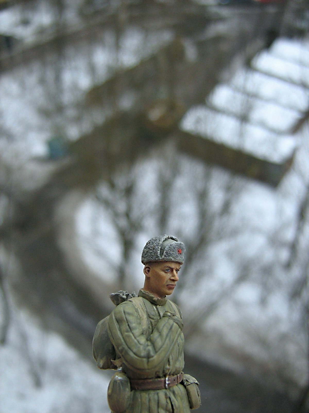

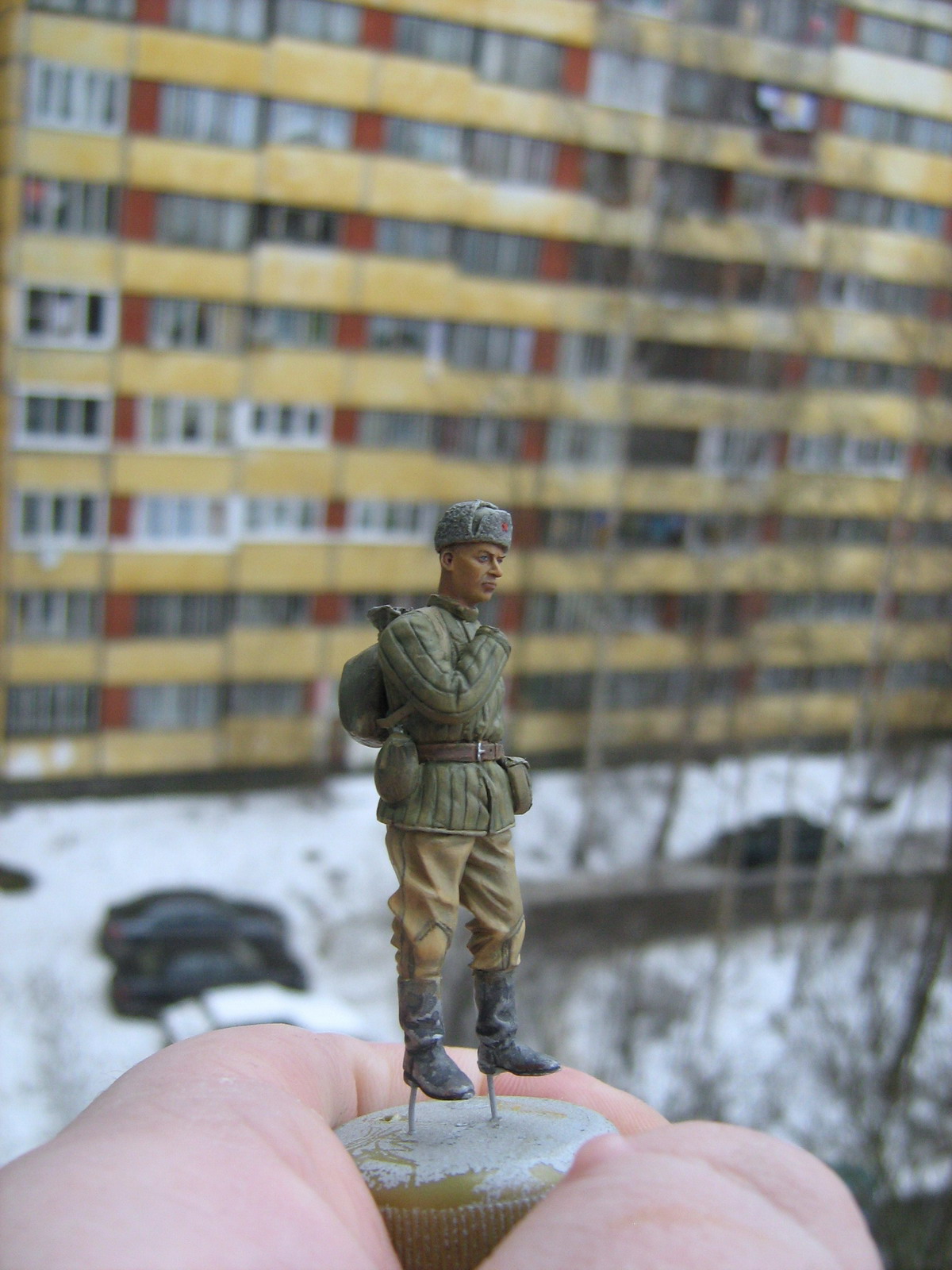

продолжаю мастерить и красить пехоту РККА

Никифоров Андрей, хорошая роспись , нравится !

Никифоров Андрей, Андрей,молодец,хорошая роспись! Я бы чуть ослабил и сделал не такой черной тонировку швов усилений на коленях.Очень активно получилось.

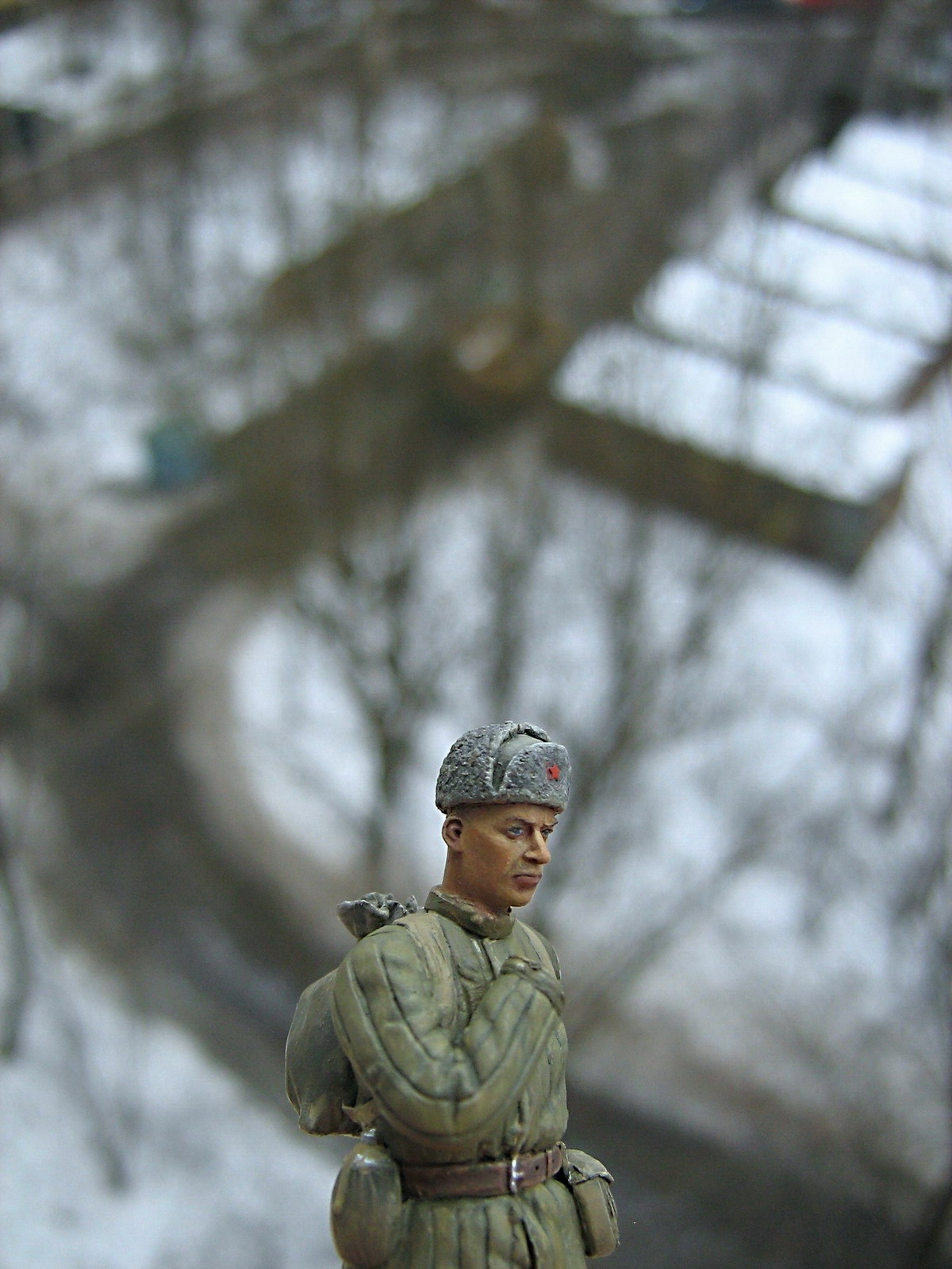

01.03.09 [21:48]
#4980
Спасибо,друзья,что замечаете мои поделки.Приятно.
Demchenko Vladimir, Спасибо за замечание.
И если можно,то маленький вопрос по цвету униформы.Уместно оставить ватник в данной цветовой гамме?Мне самому кажется,что я вылез за границы дозволенного.Хочу сделать сценку из дюжены пехотинцев и боюсь,что если их всех покрасить в один цветовой набор,то в результате получится клякса цвета хакки.
