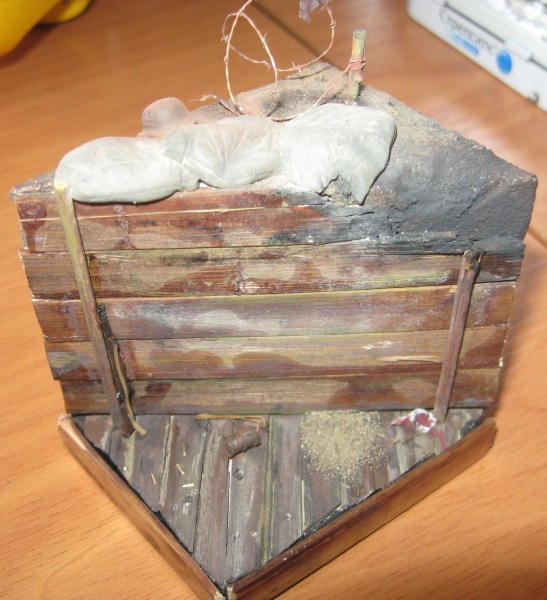

несколько дней почти бесперерывной работы похоже не прошли даром
теперь можно спокойно сесть за роспись фигуры

Толик, хорошая подставка получилась.
Вот, тольок, не маловата?

Анатолий, изготавливая окоп в разрезе, рекомендую сделать так, чтобы разрез рассекал все его «этажи» до самого дна (чтобы настил не «тонул» в подставке).
http://www.diorama.ru/gallery/dioramas/1497/
И ещё, желательно, чтобы все разрушения логически объяснялись.
И внимательно ещё раз посмотрите фотографии, где хорошо видно как были устроены окопы ПМВ.
(а мешки уже покрашены?)

Swarog, она даже мне показалась немного большой.Ну как фигурку распишу,приделаю к подставке там посмотрите.
SKL, "чтобы разрез рассекал все его «этажи» до самого дна" не совсем понял,как это
можно поподробнее?
Мешки еще не совсем покрашены.После того,как установлю фигурку надо будет кое-что докрасить помимо мешков.

Сницер Анатолий
«…SKL, "чтобы разрез рассекал все его «этажи» до самого дна" не совсем понял,как это можно поподробнее?...»
Всё очень просто!
Делая этот разрез, подумайте - что Вы при этом рассекаете (сверху-вниз)?
Если же нужен конкретный рецепт, то необходимо показать разрез и настила, и того, на чём он лежит.
Кстати, настил, чаще, всё же вдоль окопа клали, а не поперёк.
А какая у Вас ширина досок укрепления стенок окопа? Не великовата?
Всё очень просто!

SKL, все понял.
Фото смотрел,клали доски и вдоль и поперек.
Ширина доски 1 см.Тут уже смотрел фото нескольких работ на ПМВ,там где-то такая же ширина.

Судя по винтовке, у вас ширина досок примерно полметра (если не больше). К тому же идеально подогнанные.
Где такого отборного пиломатериалы сапёры натырили?
"...Тут уже смотрел фото нескольких работ на ПМВ,там где-то такая же ширина..."
Веский аргумент.
Анатолий не обижайтесь, но свои миниатюры всё же лучше делать по реальным образцам, а не по чьим-то работам - меньше шансов ошибиться.
Веский аргумент.

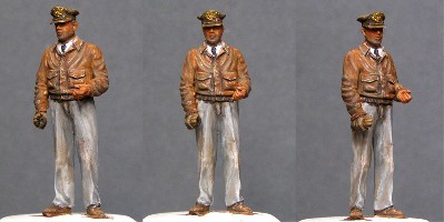

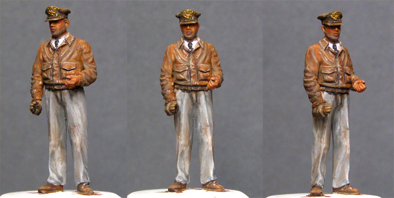

Снова, после продолжительного перерыва, перед воплощением грандиозных планов, потренировался на кошках.
В качестве кошки: американский пилот второй мировой от ICM в масштабе 1/48
Краски - темперы, местами акрил.
Очень интересно ваше мнение.
