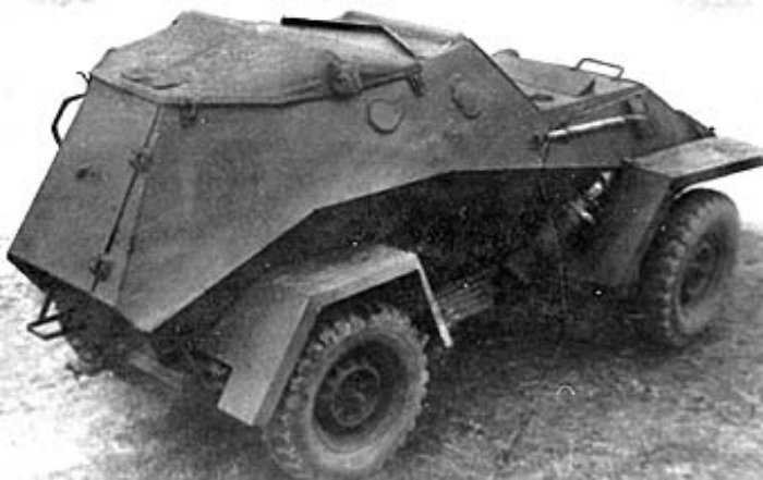

Собственно фотография послужившая "отправной точкой" моей идеи. Вот она:

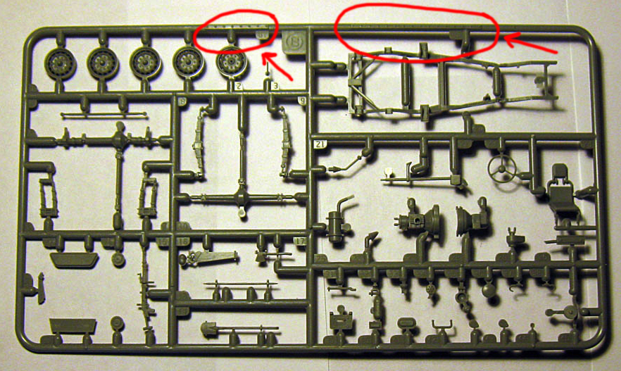

Делаю машинку и появляются вопросы.
Такие вот например:- Им что жалко было двигатель дать в наборе?
Машинка действительно идёт без двигателя, его почти не видно - но дали бы примерный (грубый) муляж. А так – полное его отсутствие...
Но это не всё. При детальном рассмотрении деталек на литниковой рамке, именно на рамке были обнаружены две детали, назначение которых мне не совсем ясно. Куда их "лепить"- как то в инструкции не ясно...
Обзор кита провёл на соседней площадке- http://karopka.ru/community/user/11632/ ... astComment

Pacu, а это не болты? В некоторых моделях такие видел.
На счет двигателя - да, целая тыща рублей, а набор все-таки пустоват по моему мнению. Во многих наборах не хватает даже примитивного интерьера (кресло и еще какая нить фигня), это обидно.
Набор с пешеходной дорожкой самое оно, если пешеходы будут.

Дмитрий Ефремов- наверное Вы правы... Это головки болтов.
Честно говоря- даже не догадался сначала что это (ни когда прежде не сталкивался).
После некоторых размышлений- буду делать с пешеходной дорожкой.

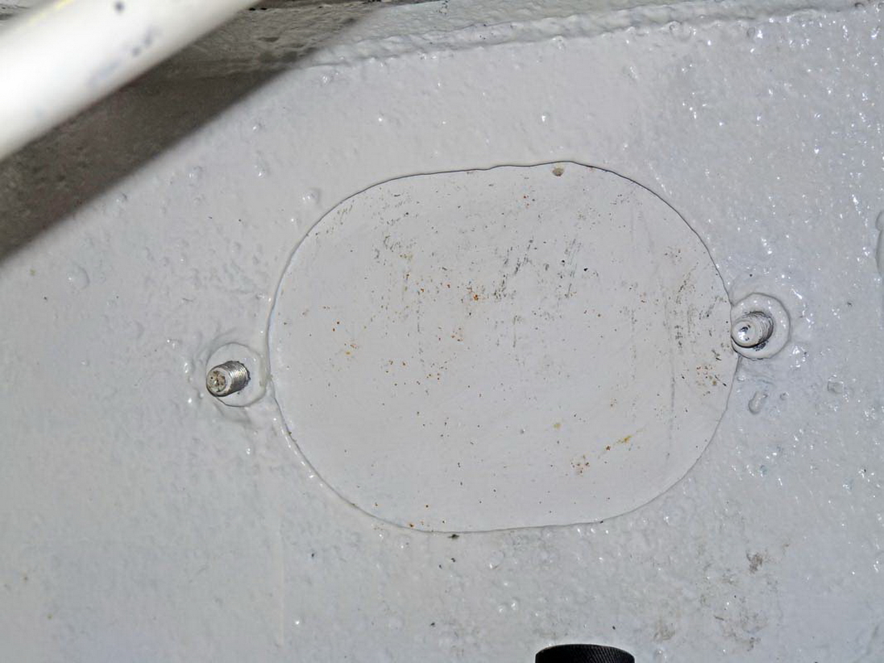

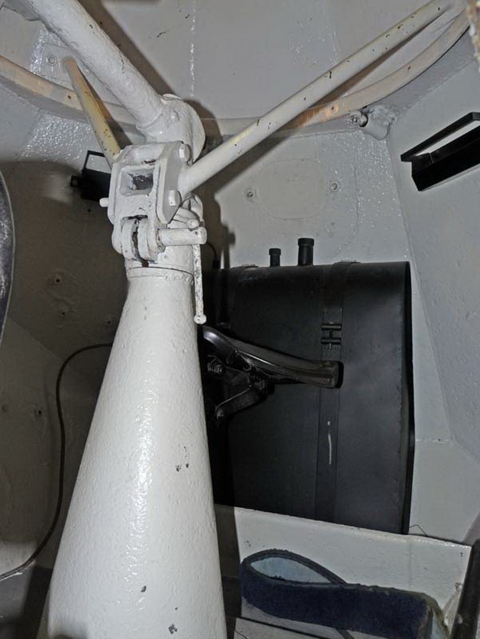

Вопросы почтенной публике- каков внутренний цвет корпуса машины? У немцев вроде танки красили внутри в "слоновую кость"? А наши? Чем придётся или были какие то предписания?
И вопрос относительно маленького лючка на корпусе машины- за колесом- что это? Маленький технический люк ( металл, не прозрачный) или какое то бронированное стекло (триплекс)- закреплённое металлическое обрамление. Ни где внятно не увидел и не прочитал... Фотографии в основном "красивых" видов спереди... Его собственно и не видно... но всё же...

Pacu, красьте в белый, не ошибетесь
Ну а если идти глубже, то могу сказать что например у т 34 точно белая нутрянка. Врядтли все остальные машины отличны. Но если не прав, буду рад сам узнать как было, мне это важно. Хотя есть предположение что красили во что было
На счет лючка я думаю что это люк для личного оружия, (я не разглядел точно, не могу фото найти) либо просто смотровой лючок.

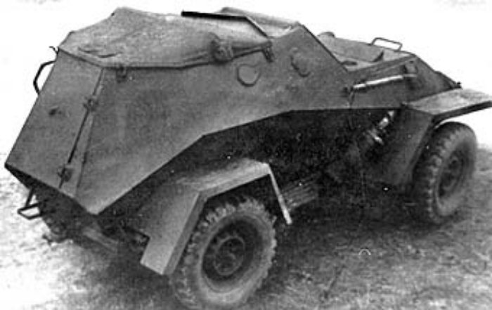

Наткнулся на вот это:
Прикольная штука. Вот тут нашел чертежик, мб поможет http://hobbyport.ru/armor/ba_64.htm
О заднем люке не слова. И правда загадка.

Дмитрий Ефремов - спасибо за совет. Буду красить в белый+ дополнительный цвет (например-белый+серый) для лучшей укривистости. Просто белый- капризный.
На этот сайт заходил, знаю его.
Насчёт лючка- навряд ли смотровой- колесо мешает обзору.

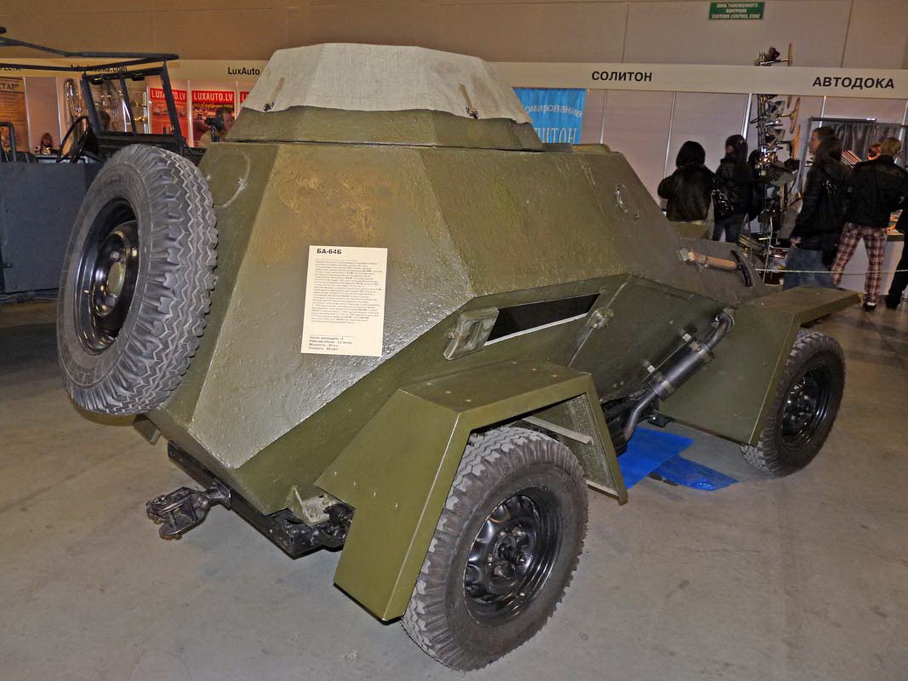

В М-Хобби за 1996 год (01 (06)) есть чертежи на БА-64. подробно не изучал, но там этот лючок/смотровой прибор есть.
- Pacu
- Откуда: Севастополь-Москва-Орехово-Зуево
03.02.12 [11:12]
#537
Alec- спасибо!
Есть у меня эти журналы и чертежи. Вопрос в технологическом применении данного лючка- что это металл или триплекс?
К сожалению понять по чертежам не возможно.
Буду красить в металл (как и остальную броню).
- Alec
- Откуда: СПб
03.02.12 [15:16]
#538
Порылся в архиве - нашёл Walk БА-64. Аутентичность машины мне неизвестна, но три фото, которые могут показать один из возможных вариантов прилагаю.
- Pacu
03.02.12 [21:16]
#539
Alec- Огромное спасибо! Фотографии ответили сразу на два вопроса- что за лючёк (в какой цвет красить) и цвет краски внутреннего пространства (я думаю- светло-светло - серый).

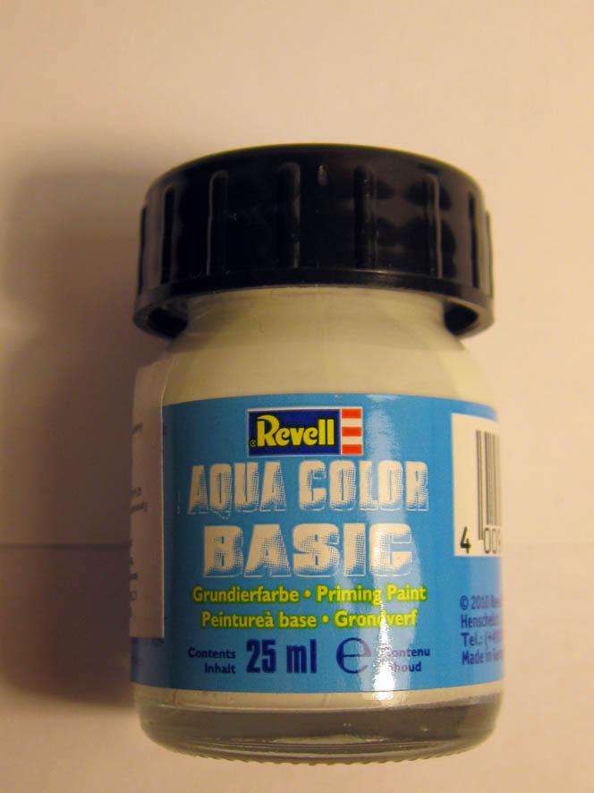

#540
Как я уже говорил- с грунтовкой у меня "беда"... Тамиевская закончилась, купил автомобильную- но она оказалась "грубого помола" по сравнению с модельной, короче- не подходит.
Тут приобрёл ещё две (ОЙ! держите меня семеро!- я разошёлся) разных грунтовки.
Одна Тамиевская, другая Ревеловская, на водной основе...
Если кто -что знает про них- скажите пару ласковых в их адрес, ибо...
Ревеловская белая цветом, может пигментик какой кроящий в неё добавить (типа красочку акрильную)- что бы и легла хорошо, и цвет плотный был...
Высказывайтесь, в общем.
