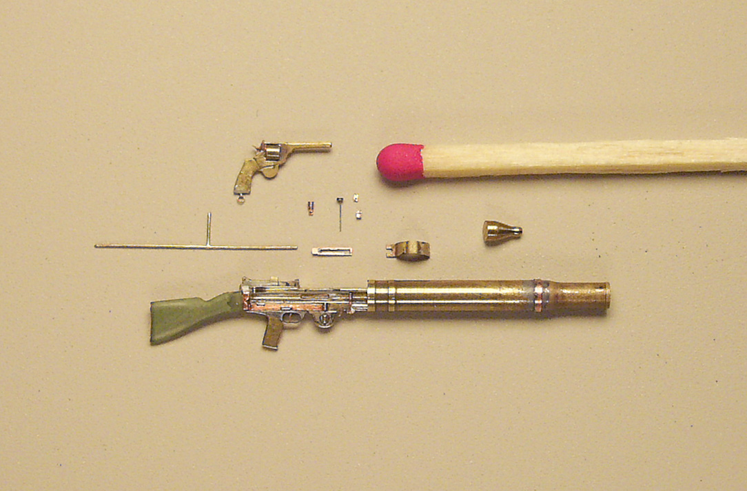

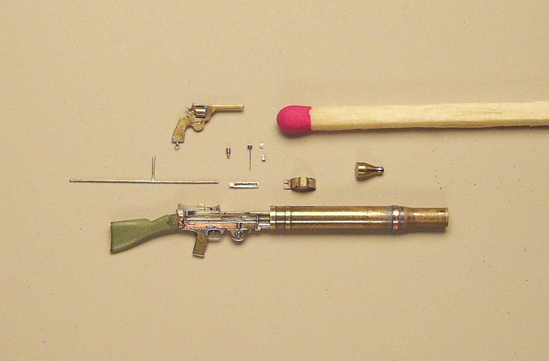

#5521

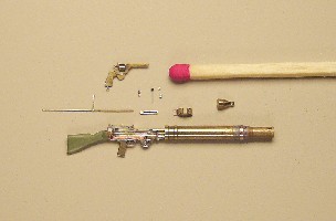

В собраном виде.
Михаил Варламов
Откуда: Karjala, Petroskoi
05.05.09 [01:19]
#5522
Igmar, скажите, а спичка в каком масштабе? :) револьвер мб олить в "белый металл" для долальнейшей проработки мелочей?

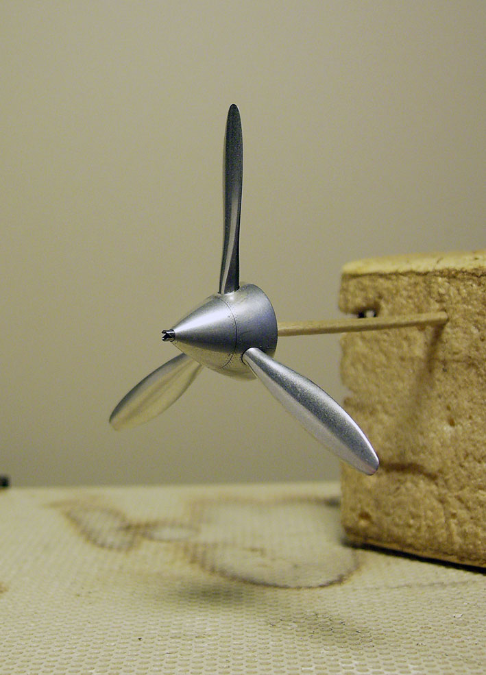

Продолжая "металлическую" тему - винт для МиГ3 1/48 (поздний). Материал - алюминий разных марок (непосредственно кок Д-16Т). Храповик тонирован "Тамиевским дымом". Остальное натуральный цвет (в начале всё заполировано, а далее заматировано до нужной степени). Протонированы заклёпки и потёки.

Igmar, Великолепная ,просто ювелирная работа с металлом,впечатлен!

Igmar
Откуда: г.Одесса
05.05.09 [12:40]
#5530

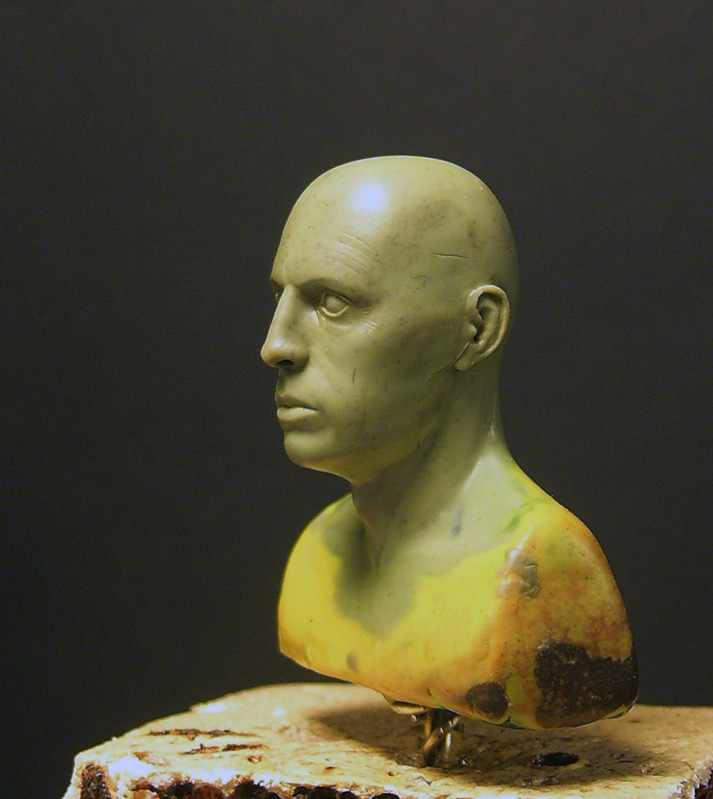

Спасибо за отзывы. Немного скульптуры, будущий бюст 1/9. Термо-пластика Cernit (зелёная) и Premo. Вот кстати - Цернит и Премо запекается прекрасно. Для получения нужного цвета пришлось домешать белый "Сонет" к Церниту (от общей массы примерно 50 процентов), пошли трещины блин. Не катастрофические но всё же.

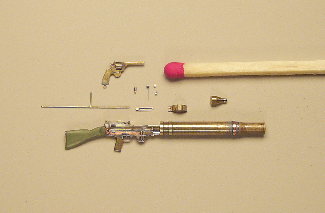

Igmar, Отлично!!! А сколько времени ушло на создание "Льюиса"? Если не секрет?
Igmar
Откуда: г.Одесса
05.05.09 [21:08]
#5534
Менелай, А сколько времени ушло на создание "Льюиса"? - сложно сказать, чистое время не считал. Давно начал, но не каждый день работаю над ним. Необходимо много чего доделать, хомут вокруг кожуха и сошки, накладку на рукоятку (и на Веблей то же), припаять элементы мушки. Самое сложное впереди, даже и не знаю правильного названия, ну пусть будет так - рёбра "радиатора" охлаждения ужодящие в кожух :) и диск непосредственно. Думаю, как этот самый диск изготовить. В общем долго, большая часть деталей производилась под пятикратную линзу. На снимке многие нюансы не видны, просто нет такой аппаратуры под рукой, чтоб снять прилично. При пайке использовались разные припои по темп-ре плавления, иначе одну деталь паяешь, другая отвалиться может. Необходимо варьировать темп-рой жала. Вот два отрезка проволоки припаяны под 90 градусов пришлось соединять среднеплавким припоем, и спец.флюсом, и газовой горелкой. Проволоку (0,28 мм., диаметр) начинает гнуть/крутить, соответственно её нужно фиксировать определённым способом, да на плите специальной, темп-ра работы 650 градусов по Цельсию (ну чуть меньше, если учесть крохотность этого кусочка припоя). По другому не получится, из этой спайки нужно изготовить соединительный резьбовой "штырь" на хомут для сошек вокруг кожуха, а сам хомут в сборе необходимо припаять, а паяльник нужен Ватт 35, штырь может рассыпаться если его, паять "простым" припоем, вот и приходится горелкой орудовать. А вообще больше времени уходит не на деталь, а на фиксацию мелких спаиваемых деталей. Практически каждый раз приходится придумывать новый способ, а в некоторых случаях изготавливать спец. приспособления. Вот такая картина приблизительно.

Igmar, Да уж! Можно позавидовать терпению Вашему! Работа эта трудоемкая.Я тут "утес" ковыряю помаленьку, уже пара месяцев хотя там все гораздо проще,может закончу когда-нибудь.

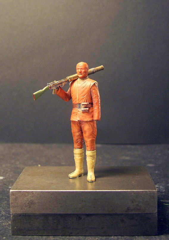

А кто эту красоту в руках держать будет? В смысле фигурка?
Igmar
Откуда: г.Одесса
05.05.09 [22:59]
#5536
Менелай, да терпеть приходится :). Это пойдёт в руки американца из операции "Полярный медведь", давно его выкладывал. Наверное на днях приложу пулемёт к нему и фото выложу. А с проволокой (диаметром) в предыдущем сообщении я ошибся. Не 0.55 мм., а 0.28 мм.

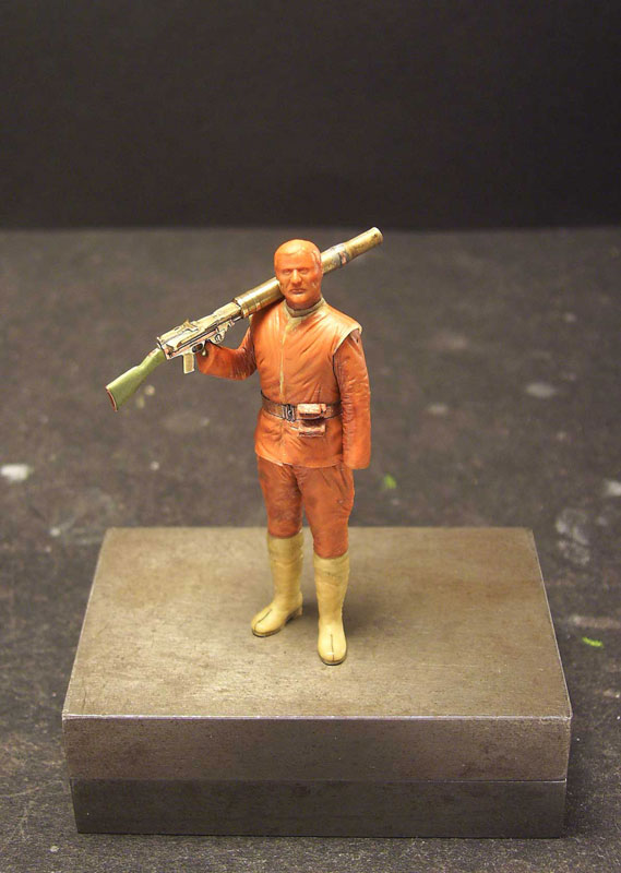

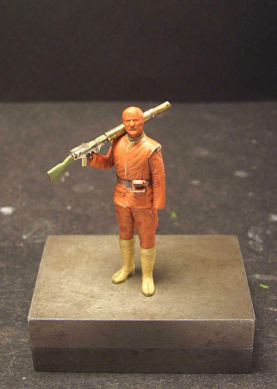

Igmar
Откуда: г.Одесса
07.05.09 [01:23]
#5539
Менелай, Сергей, пока таким образом приблизительно.
Последний раз редактировалось Igmar 07.05.09 [01:26], всего редактировалось 2 раз(а).
Igmar
Откуда: г.Одесса
07.05.09 [01:24]
#5540

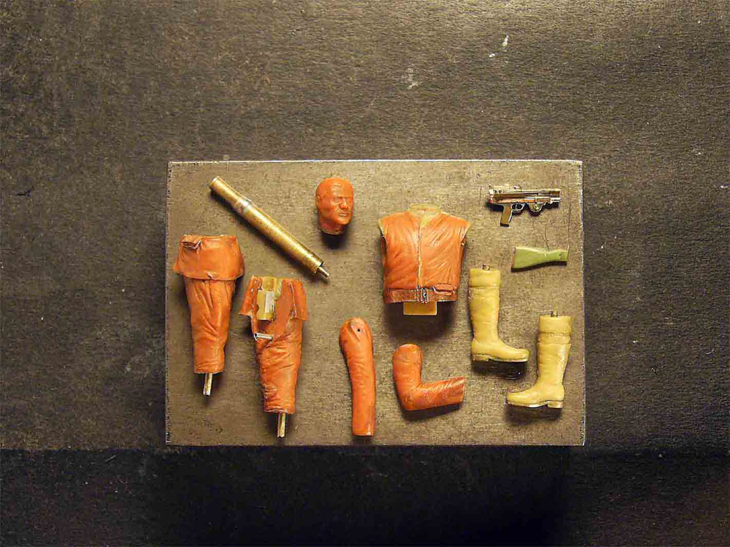

Ну и полная разборка :)
