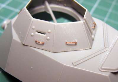

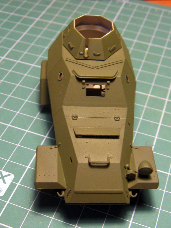

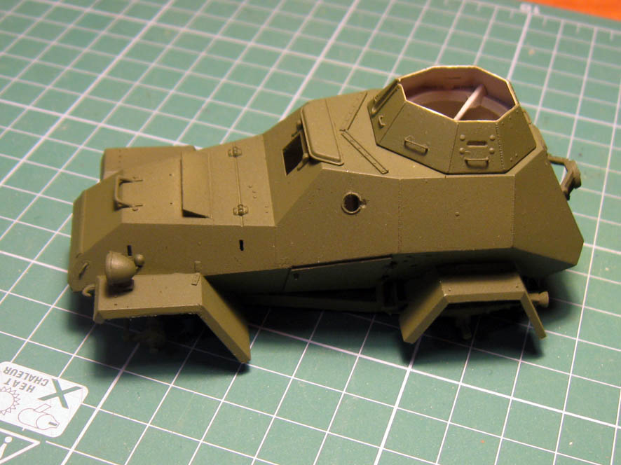

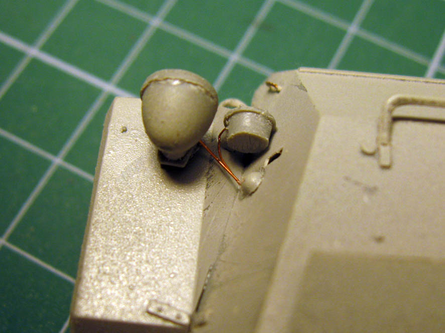

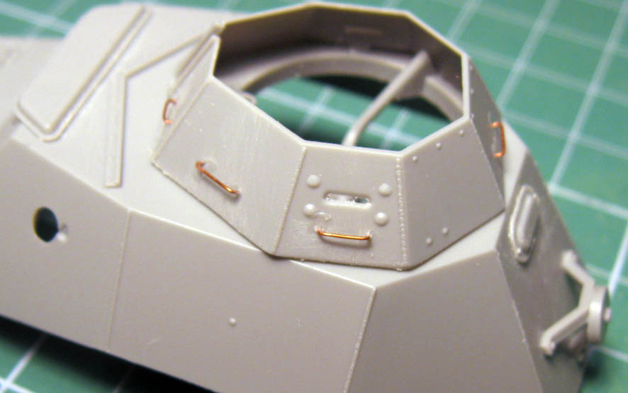

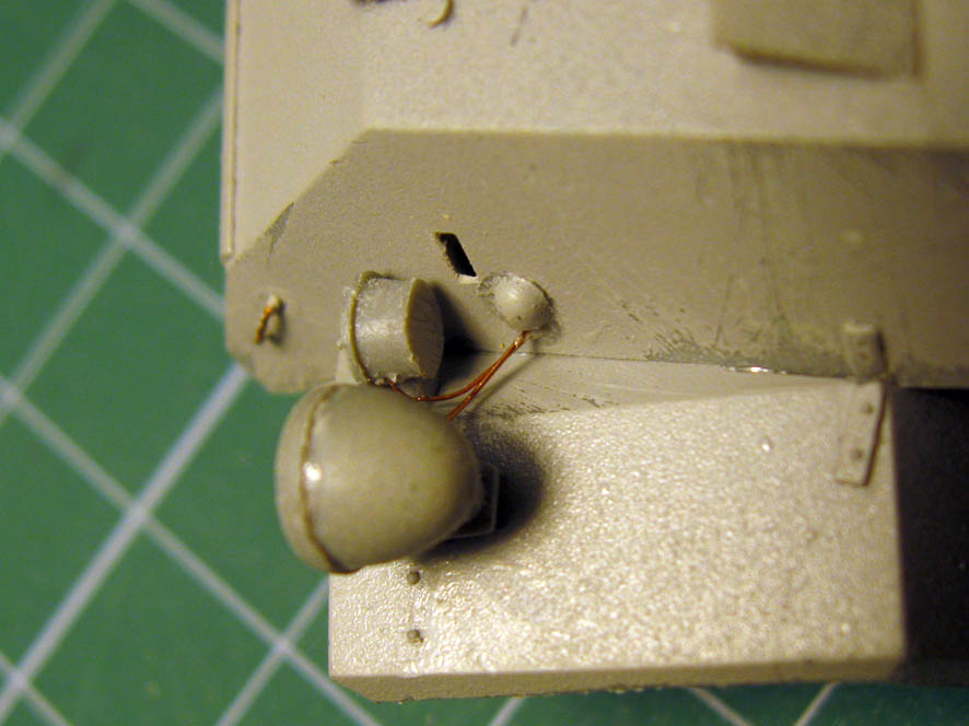

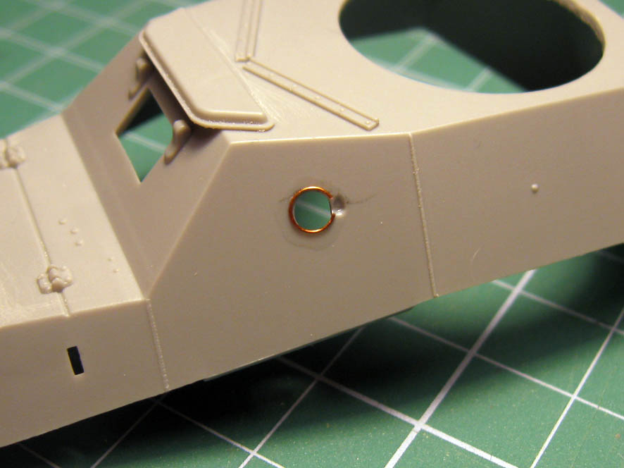

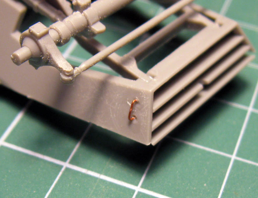

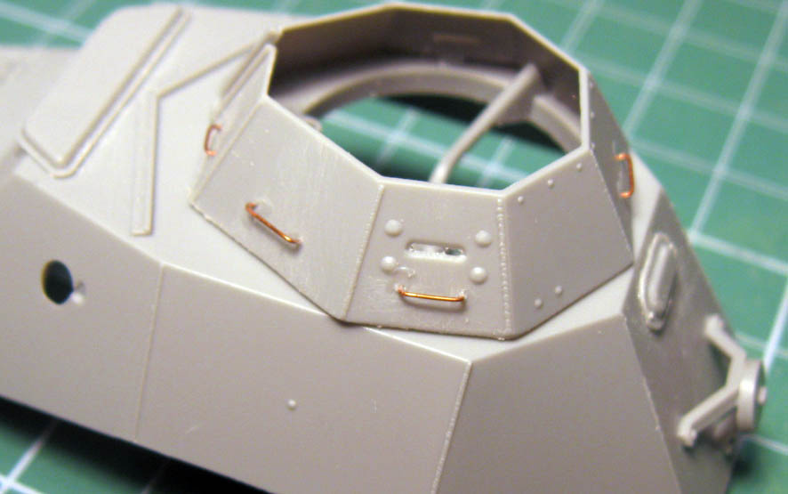

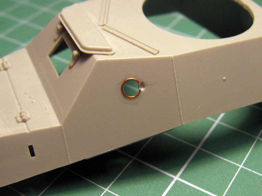

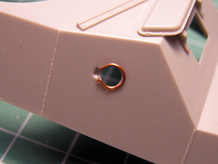

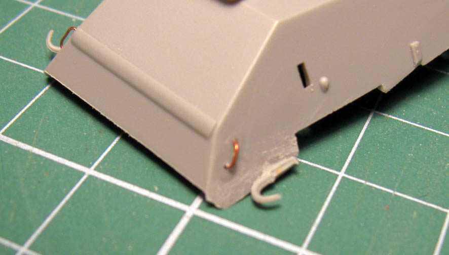

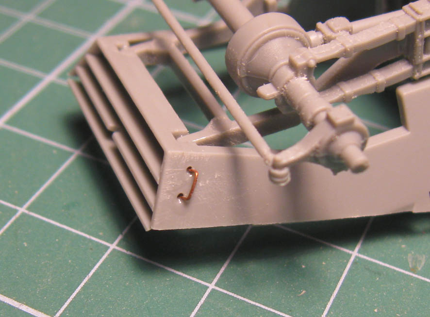

Процесс.
Дополнил различными скобами и дождеотводами (наверно так) на "окнах".
По чертежам и фоткам видно- что дождеотвод- есть, но моделисты делая мелочёвку- забывают о них. У меня лючки открытые- по этому надо их показать.

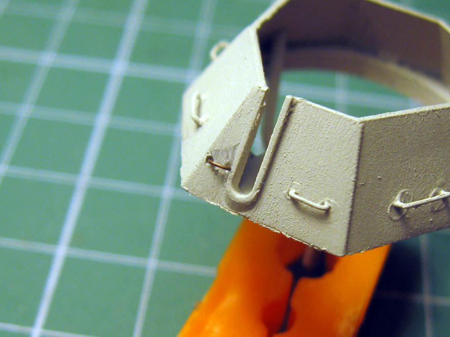

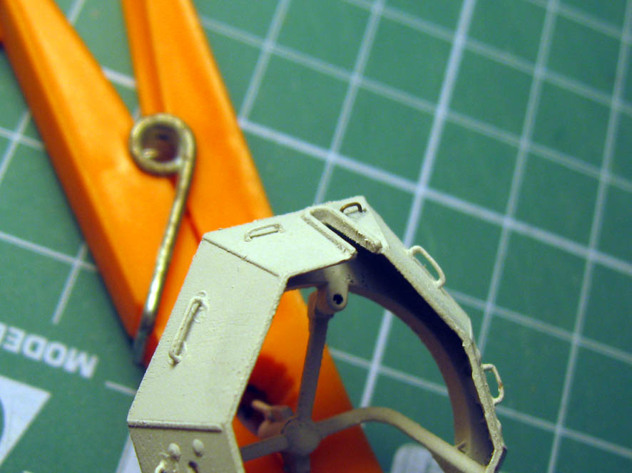

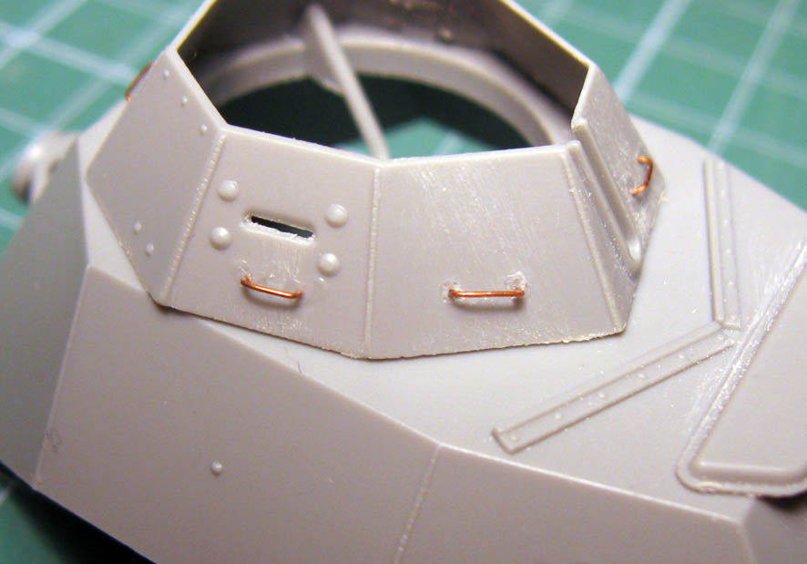

А скобы на башне не великоваты ли? Насколько я понял они используются для крепления брезента (принцип как на УАЗе или тент на грузовике) - на скобу надевается брезент прорезью и фиксируется ремешком, продеваемым через скобу.
Хотя, возможно, я не прав.

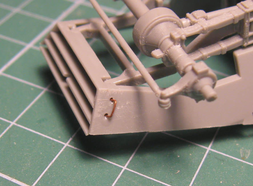

Alec - к сожалению правы. Сравнил ещё раз. И нашёл что на передней пулемётной маски не хватает ещё одного крепления.

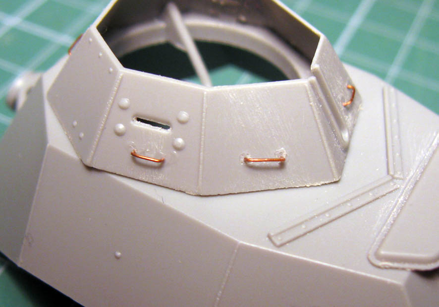

Добавил скобу на башенку (она есть на чертежах). Мелочь... а вот подиж ты.

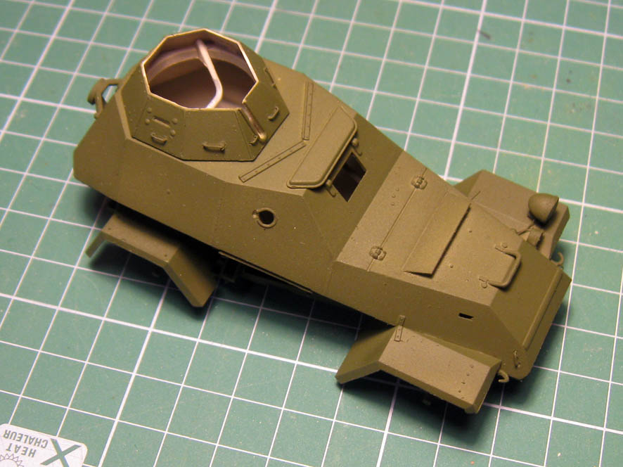

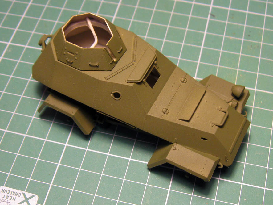

Прикольно. Фактуру поверхности как делали?
- Pacu
- Откуда: Севастополь-Москва-Орехово-Зуево
14.03.12 [13:03]
#569
Дмитрий Ефремов - это фокусы макросъёмки. На самом деле глаз просто не ловит все эти "шероховатости". Только фотоаппарат показывает "замыленному" глазу все "прелести" грунтованной поверхности.
А вообще- использую Тамиевскую грунтовку- она мелкодисперстная и часть её превращается при высыхании просто в пыль (!!).

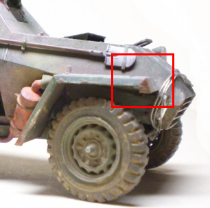

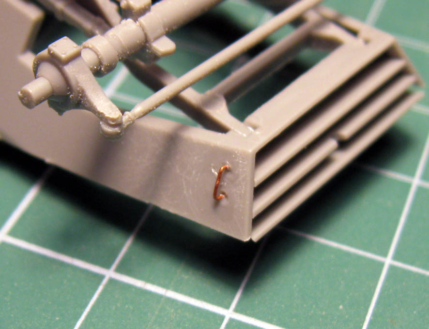

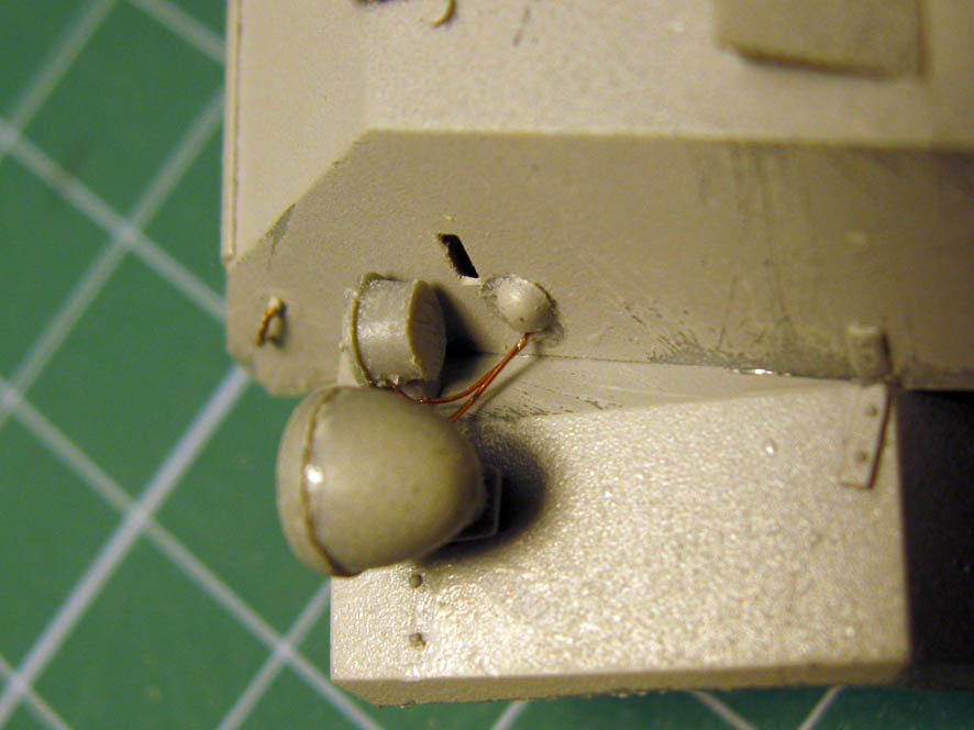

"...Подруга подкинула проблем..." А по другому и не скажешь.
"Всплывают" всё новые и новые подробности при работе с БАшкой. Как-то например- законцовки передних крыльев имеют странные "клювики". Откуда производитель это взял- не ясно совсем. На всех чертежах- окончания прямые как причал в Гамбурге. В каком страшном сне (или угаре) взялись такие законцовки и почему не устранили этот ляп- тайна покрытая матовым лаком.
Как буду выкручиваться из этого положения?- да ни как. Всё уже приклеено и стоит на машине (как всегда узнал опосля).Это вариант номер раз.
Второй вариант- если обрезать- подпиливать "уголок"- то при виде спереди будет виден "скос" под углом к корпусу машине.
Третий вариант- крылья (в настоящих экземплярах) были из не очень крепкого металла, по этому пришла мысль- немного нагреть и деформирывать пластик- это позволит добится некой "брутальности" данного экземпляра (а то у всех моделей какие выставляют для просмотра- крылья просто новые, хотя машины делают и потёртыми, и грязными, и сколы присутствуют) и показать "рабочую лошадку" прошедшую все дороги войны. Третий вариант позволит отработать технику "деформации" (минимальный вариант)и приблизить зрелищность самой модели.
Так что Я - скорее за третий вариант.
Мдаааа – и мотор "свиснули" и крылья сделали с горбинкой...

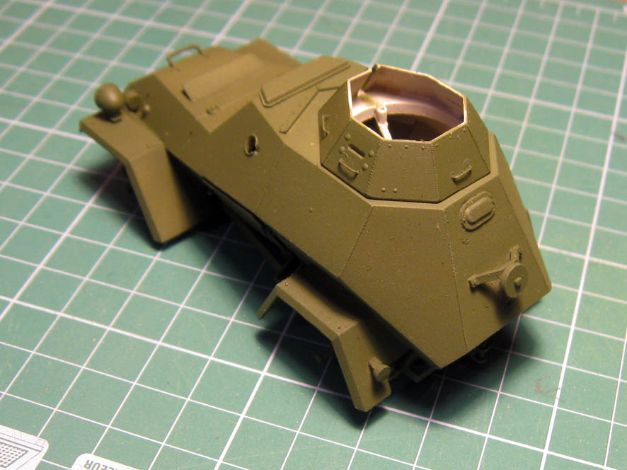

Задул.
Внутрянко- светло-серая, корпус 4БО.
Долго читал интернет источники, вроде попал в этот цвет.

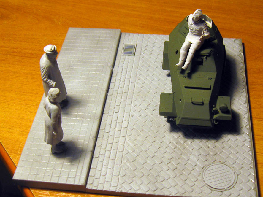

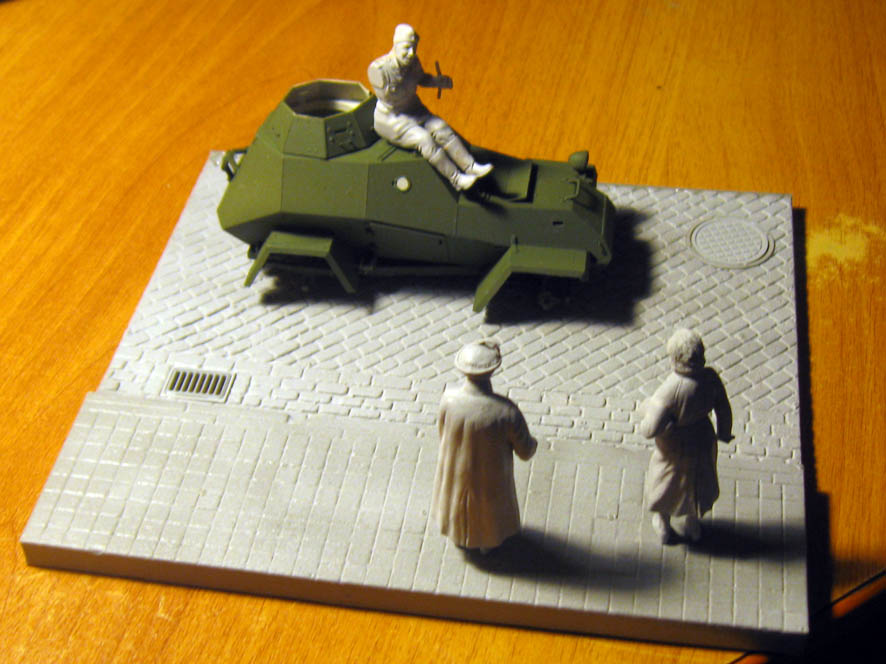

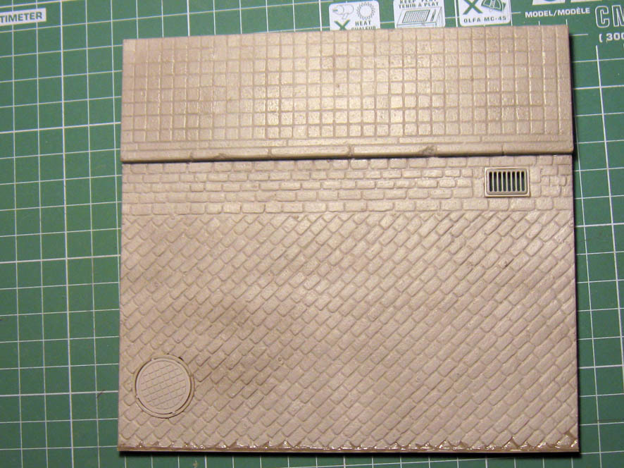

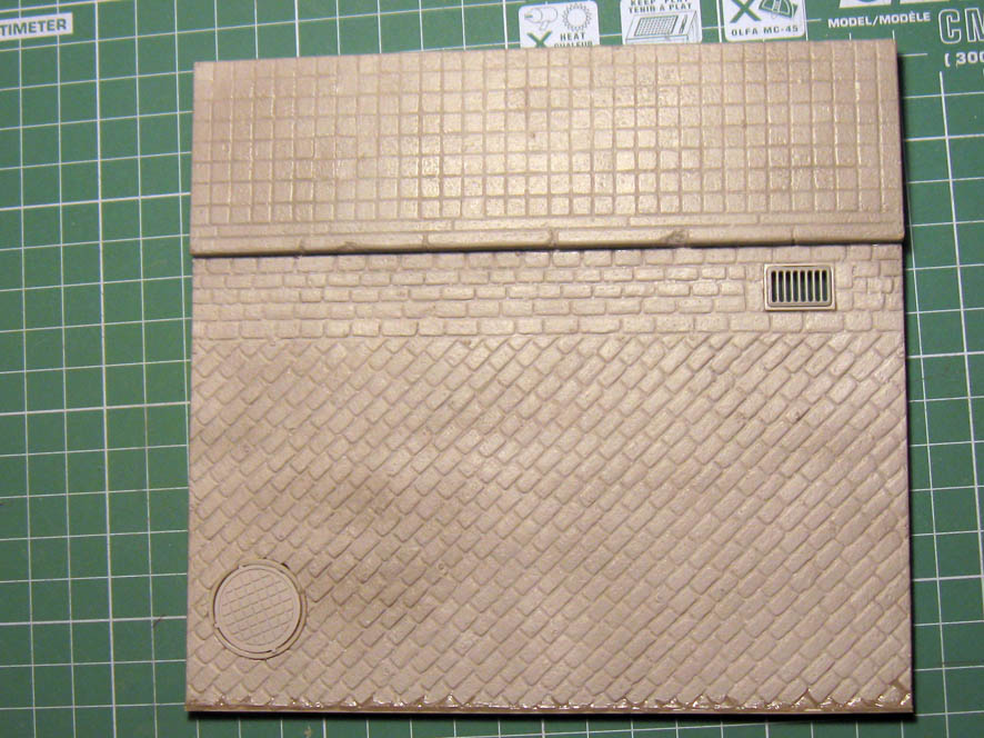

Здорово!Как понимаю подставку делали из полистирола?А люк с решеткой?

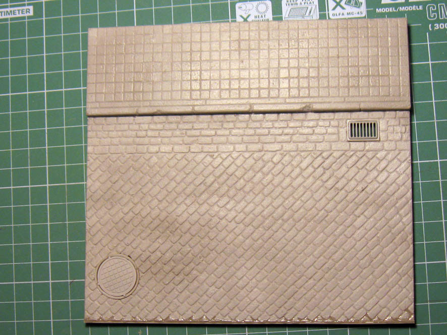

Относительно подставки.
sangr - Вы плохо читаете мой блог- не далее как две страницы назад я перебирал возможные подставки у Миниарта. И на одной из них- остановился. Обзор здесь- http://karopka.ru/community/user/11632/?MODEL=260592
Более того в наборе дана маленькая ограда и скамейка.

Pacu,да,действительно упустил.Спасибо за разъяснения!
