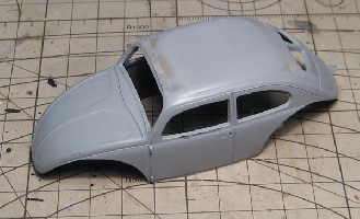

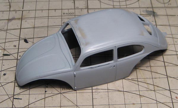

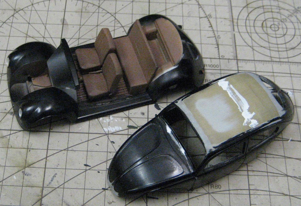

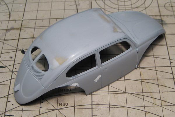

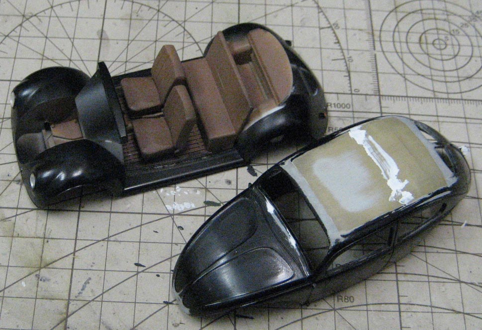

Параллельно с блогами по Мебельвагену и Эрзац М-10 решил восстановить модель жучка, которого делал для конкурса Эстетика 30х.
Дело в том, что модель была с кузовом кабрио-лимузин, т.е. с отверстием в крыше. Его пришлось заделать, чтобы получить стандартный кузов. Но после окраски шпаклевка дала усадку и на крыше появилось несколько швов.
Решил все это дело зашкурить, зашлифовать и покрасить заново.
Заодно немного поменяю и историческую привязку. Теперь это будет автомобиль японского посольства в Берлине.

Genscher, Владимир, а жучек черным снова станет или в какой другой цвет красить будите?

ITR, Тоже черный глянцевый. Добаится штандартик с флагом Японии и фара Нотек.

Genscher, если не сложно можете про тонировку его потом по подробнее расписать.
У меня то же в планах черный глянцевый жук, а вот как его тонировать так что бы черным блестящим пятном не выглядел, пока ума не приложу...

ITR, Вот собсвенно эту задачу и придется решить. В последнее время у меня каждая модель - маленький эксперимент.
Если про тонировку подробно, может по нему блог сделать?

тонировка на глянцевом авто - это реально задачка. На Хай Люксе я ее решал так: Базу красил аканом с отвердителем, потом просто прорисовывал швы акриловой краской (валехо), а потом аккуратно стирал ватной палочкой там где залез за шов. после такого обязательно покрыть лаком, на глянце любая краска плохо держиться
