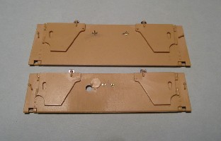

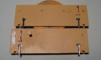

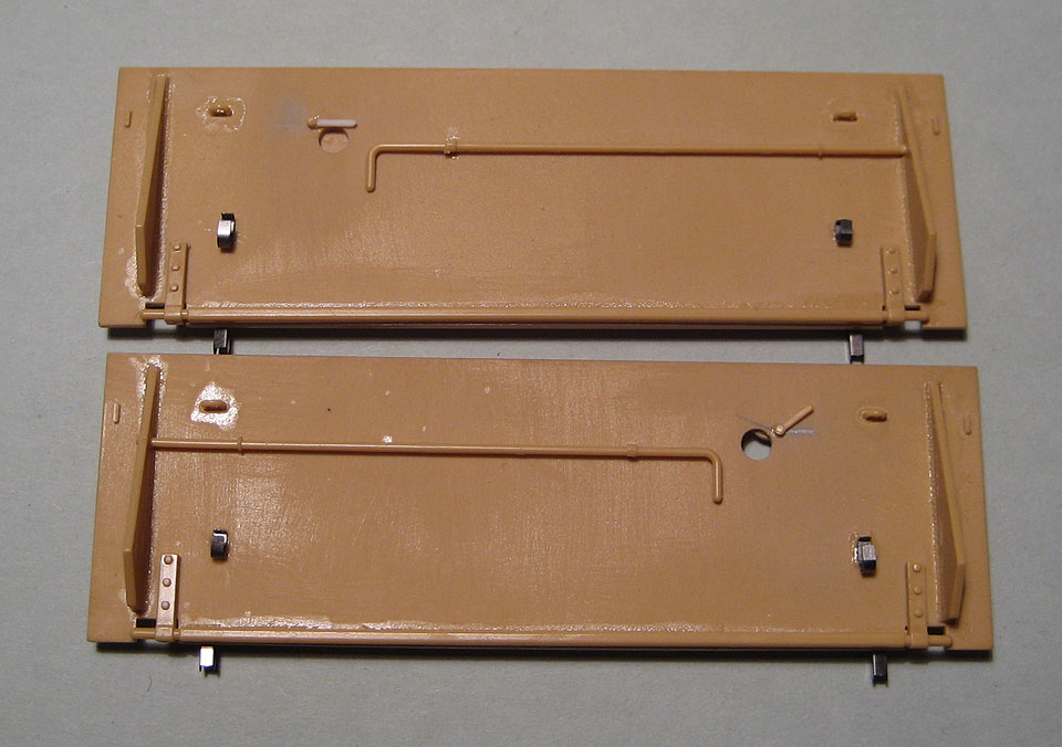

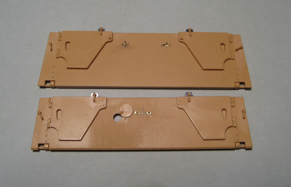

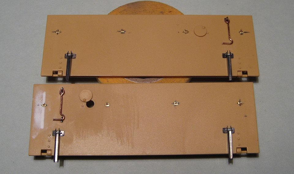

Итак продолжим. Занимался бортами рубки. Деталировал их используя музейные фото.
Теперь остался навсной инструмент и несколько мелких элементов орудия, и можно красить.
Передний и кормовой бронелисты. Изготовлены петли для брезента.
Борта. Изготовлены петельки для крепления брезента. Зашпаклевана усадка пластика (совсем не характерно для тамии)
имитированы сварные швыю

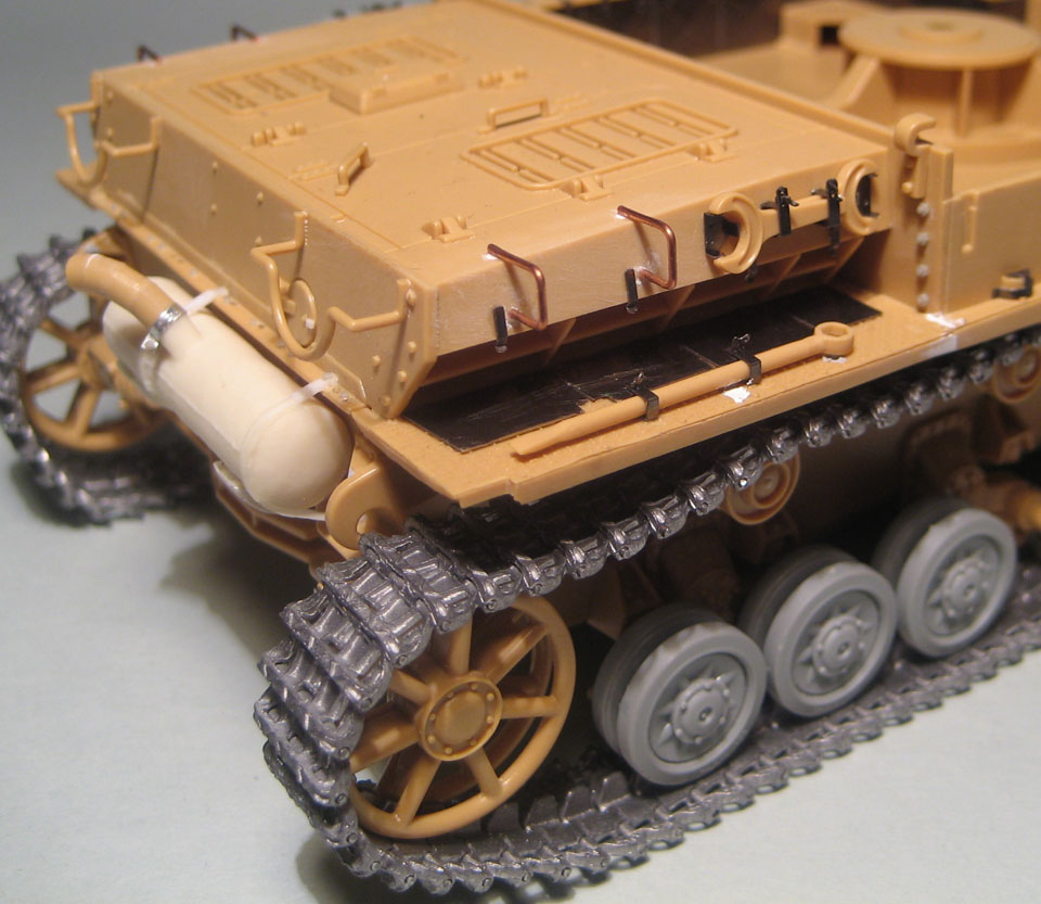

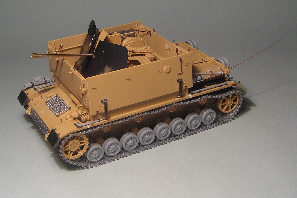

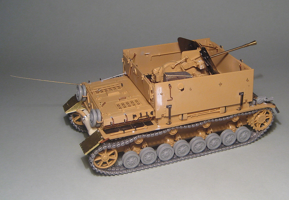

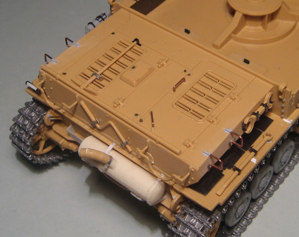

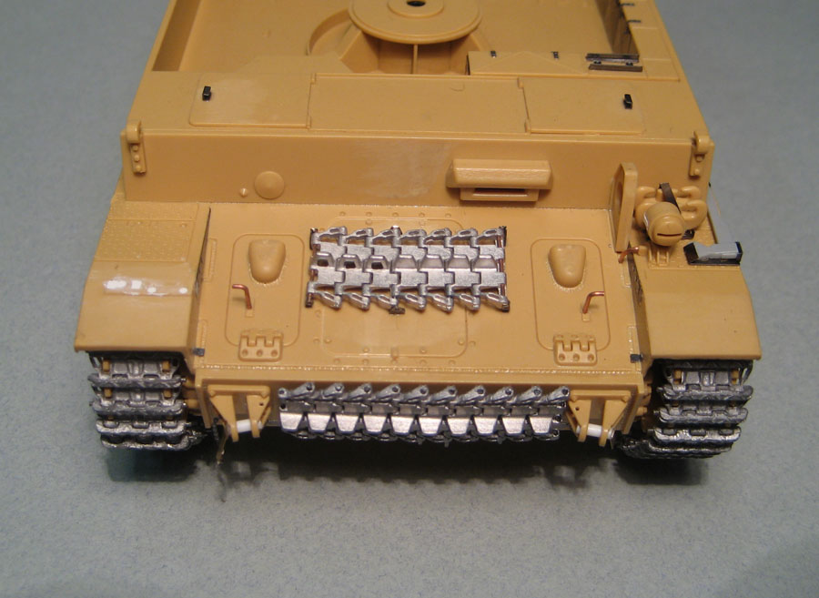

Итак, модель почти готова к окраске.
Вот, что было сделано за несколько прошедших дней.

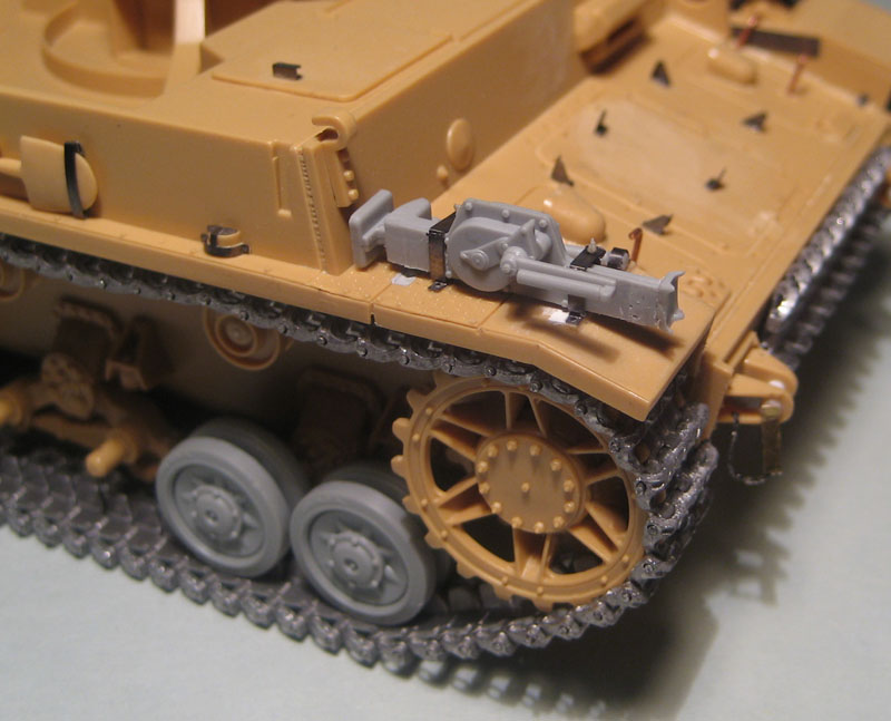

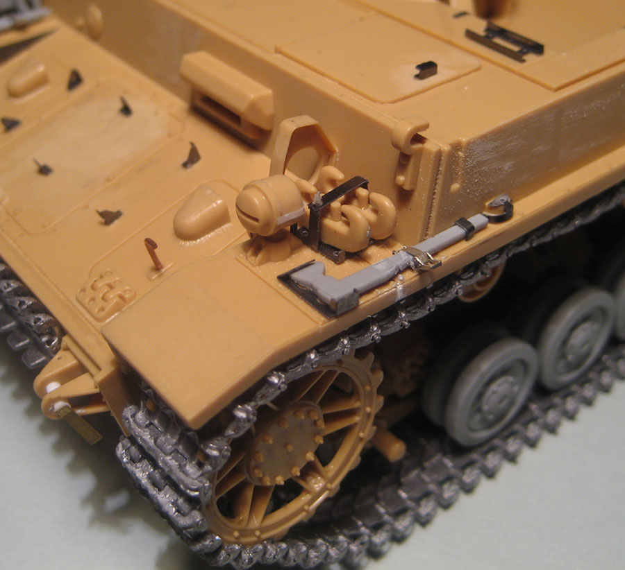

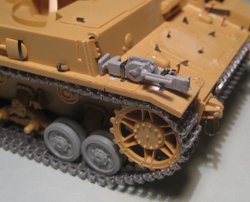

Установлены секции запасных траков

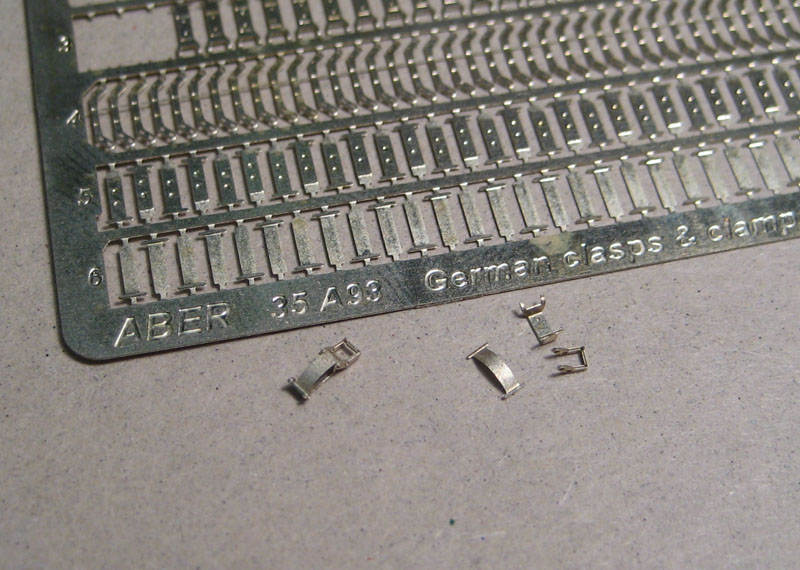

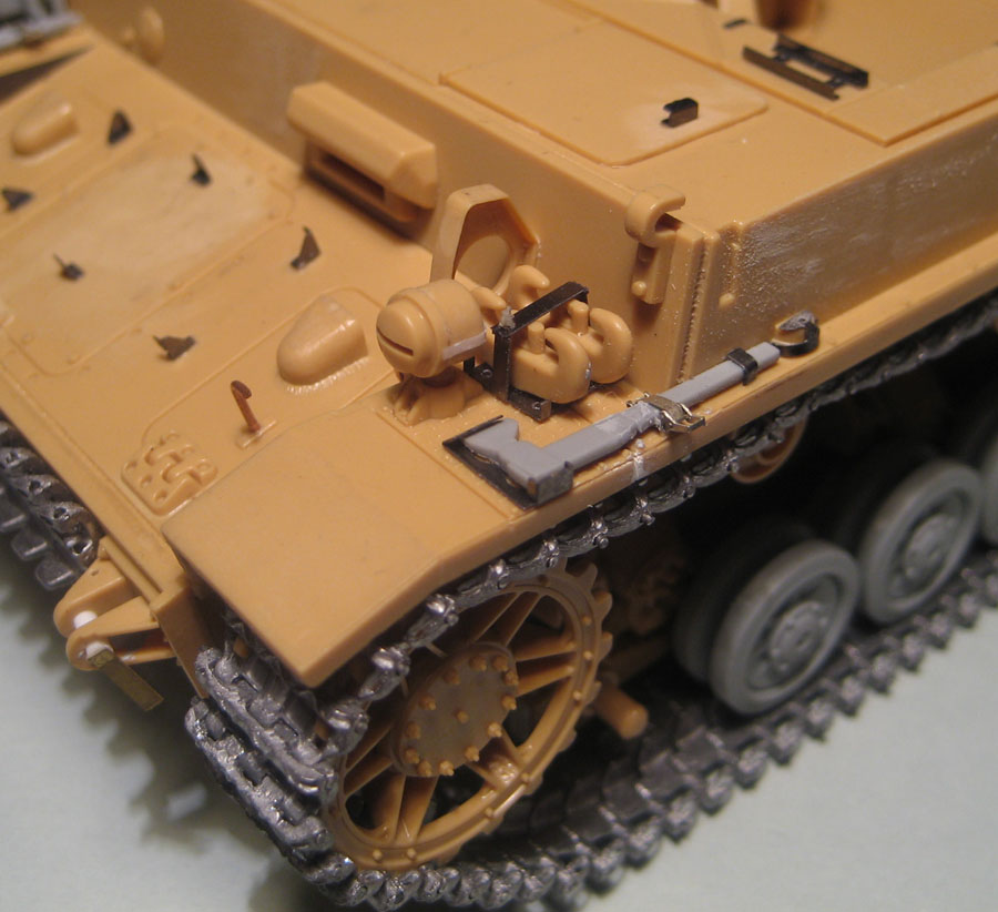

Крепежи интструментов взяты из набора Абер. Те, что идут в травле Эдуарда совсем не похожи на настоящие
Несколько кадров с установленным интрументом. Барашки фирмы Танк.

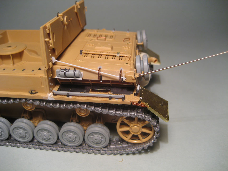

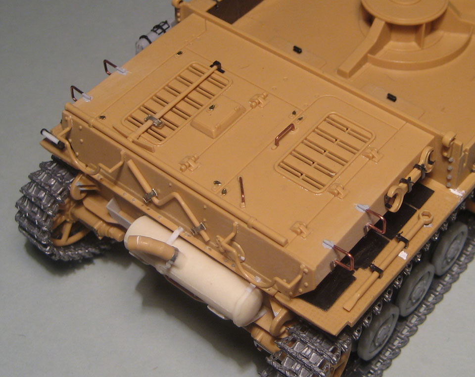

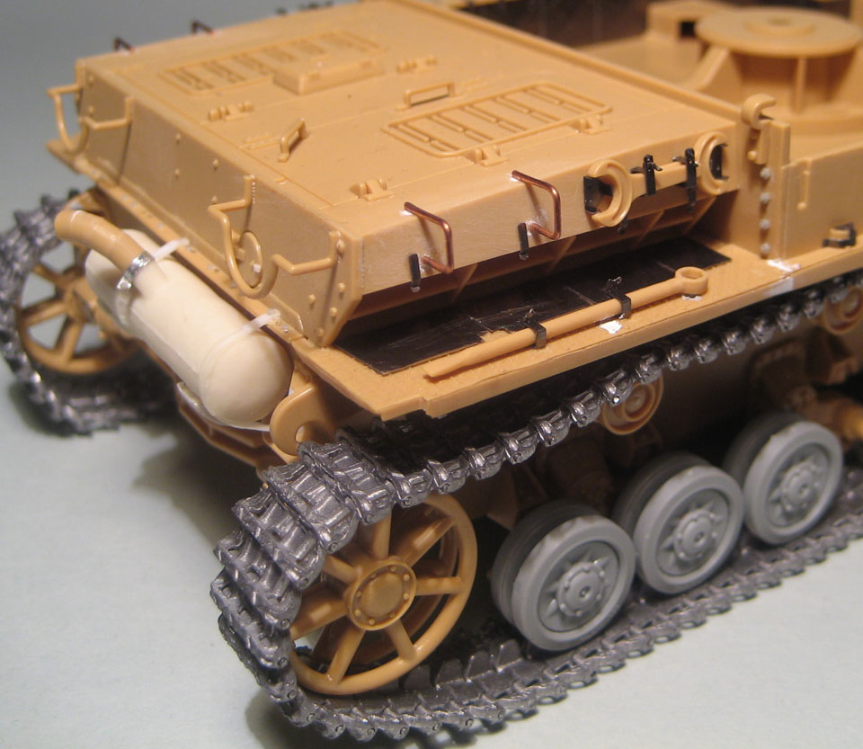

Вид на корму сверху. Были заменены рукоятки на проволочные. И сделаны закрывашки на замки люков доступа к МТО.

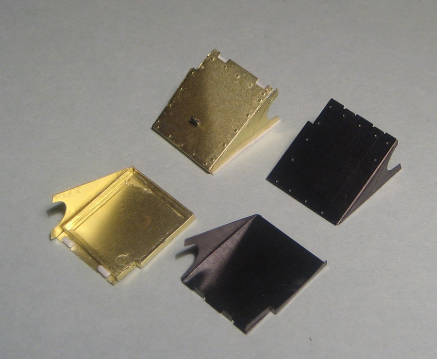

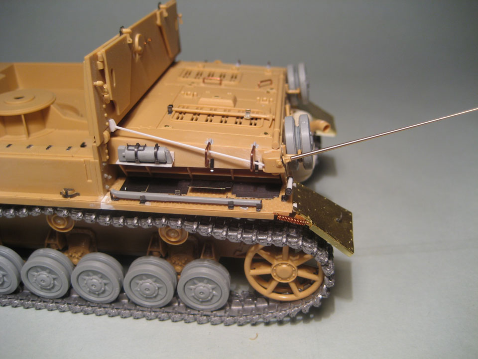

Задние предкрылки были взяты из аберовского набора фендеров. Как видно эдуардовские совсем не похожи на настоящие.
Механизм поворота антенны сделан самомтоятельно. сама антенна Аберовская

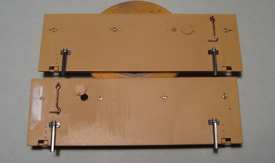

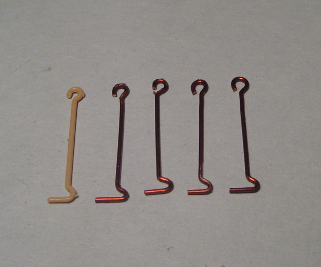

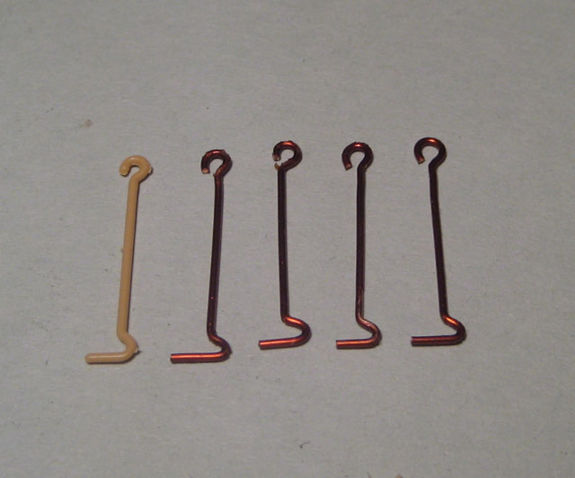

Крюки, стягивающие бронелисты сделаны самостоятельно из проволоки. Так гораздо лучше, чем оставлять изкоробочные.

Ну вот он и собран!!! прошло всего 4 года со дня начала :)
Теперь окраска!
