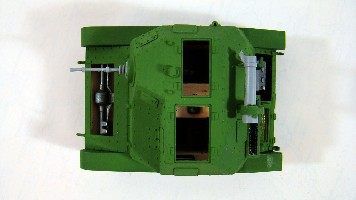

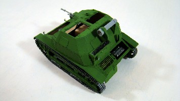

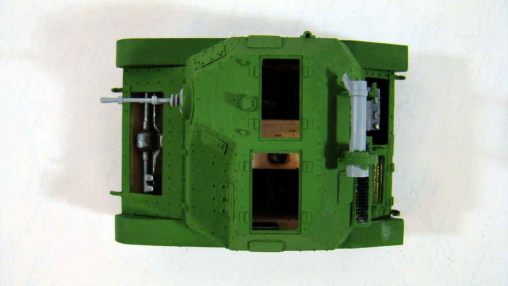

#61

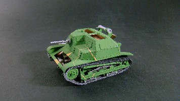

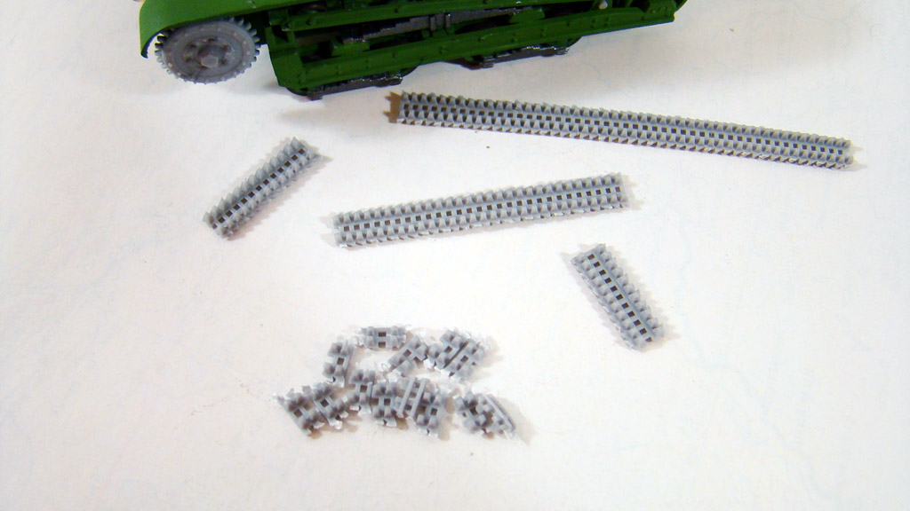

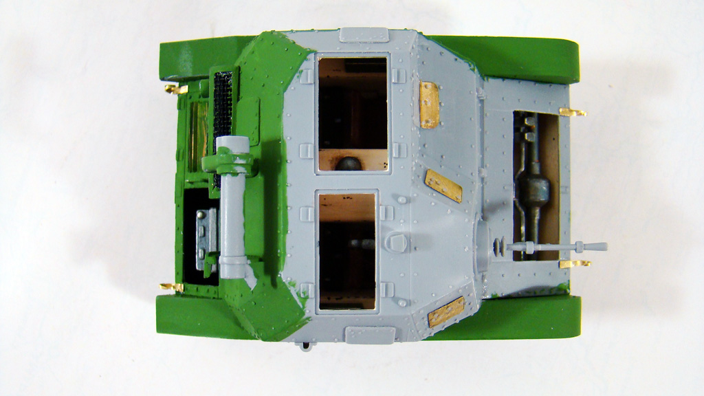

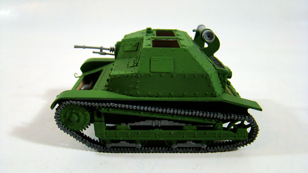

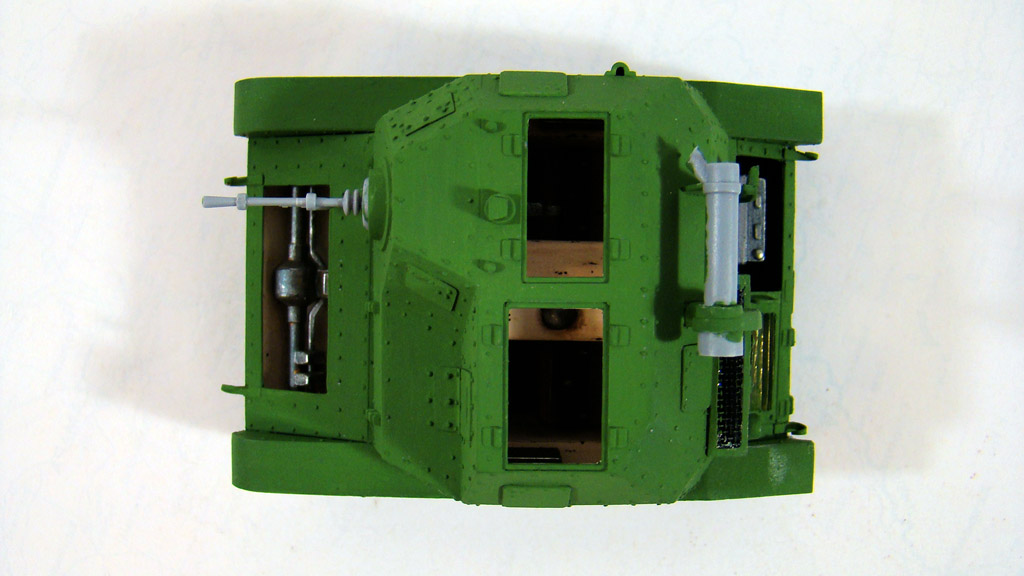

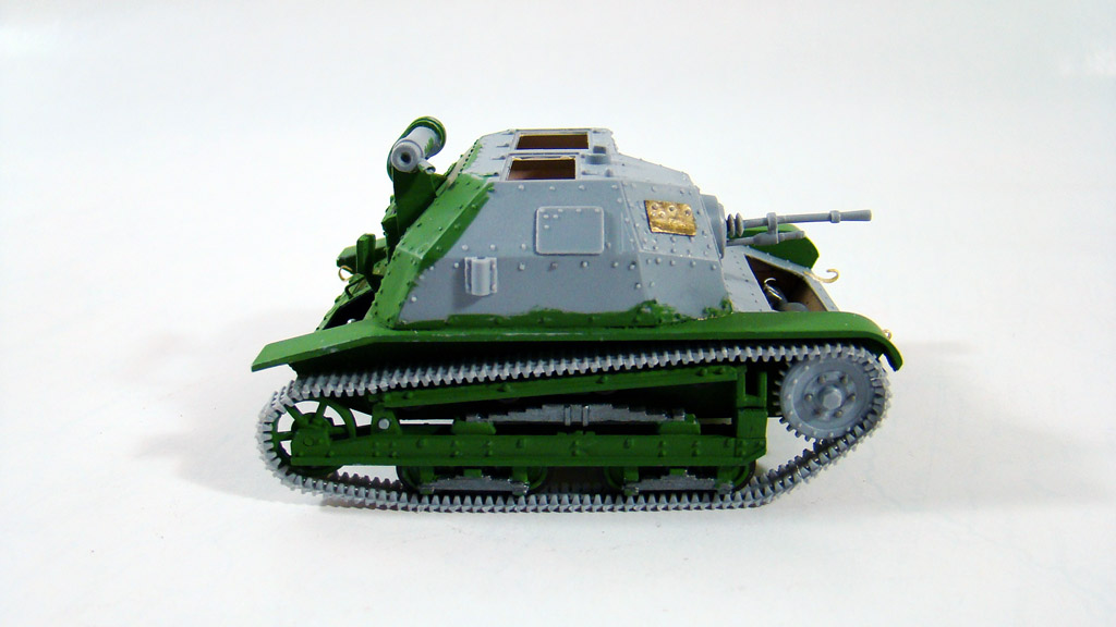

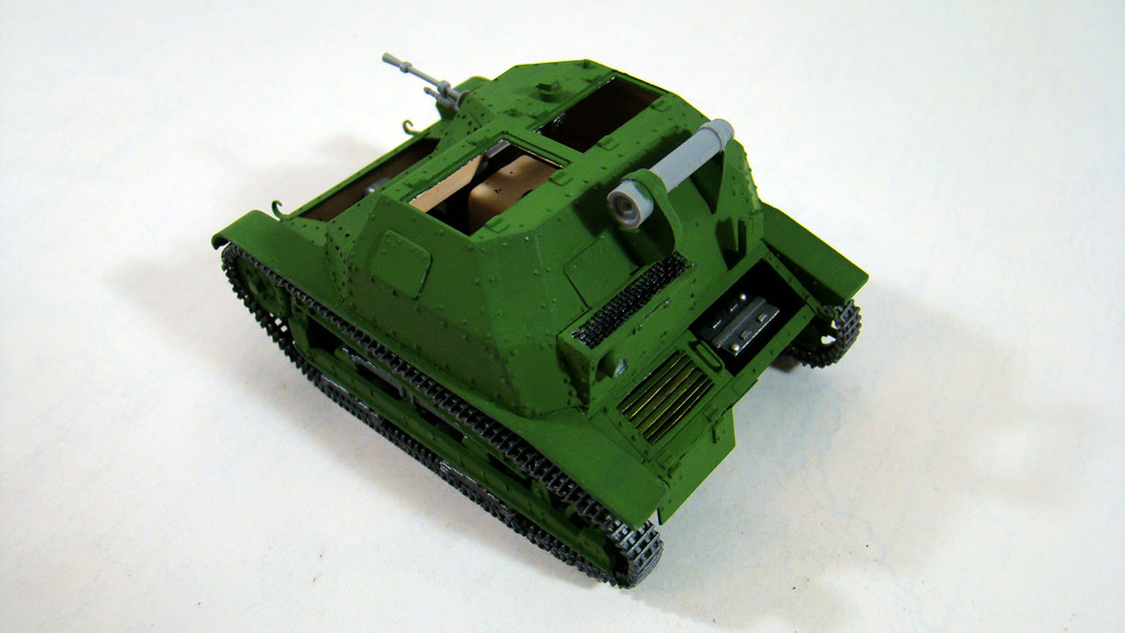

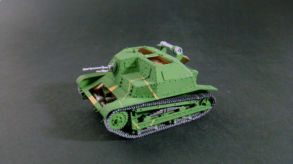

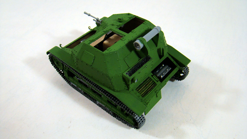

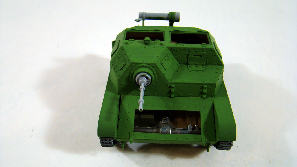

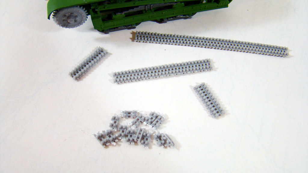

Как правило перед установкой ходовой и гусениц я для удобства крашу низ техники, цвет VAL 70850 MEDIUM OLIVE, я выбрал в качестве базового. Начав отделять траки от литников почему то сразу вспомнил Прагу от макета…пластик очень хрупкий, но мягкий для длинных кусков траков это хорошо а вот отдельных я несколько сломал, а нельзя было этого делать так как количество траков на одну гусеницу там идет впритык даже без учета провиса…
ключ
Откуда: Украина
27.08.09 [12:02]
#62
в конце концов гуси стали более менее нормально,я ожидал что будет хуже.Но занятие это было довольно длительным у меня ушло на это два вечера.
ключ
Откуда: Украина
27.08.09 [12:04]

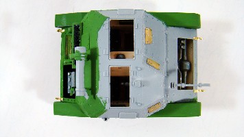

#63

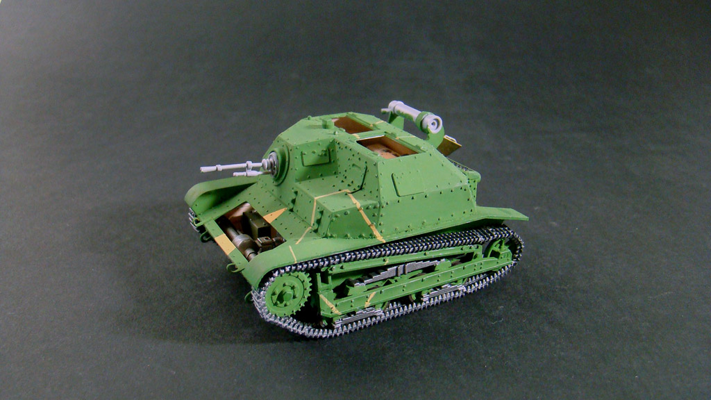

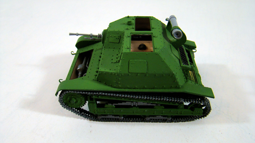

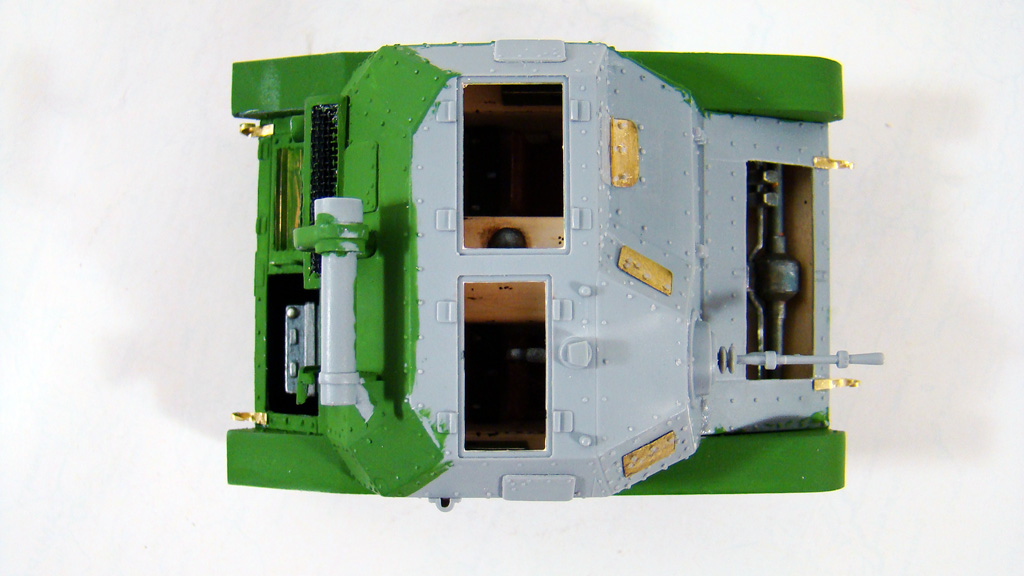

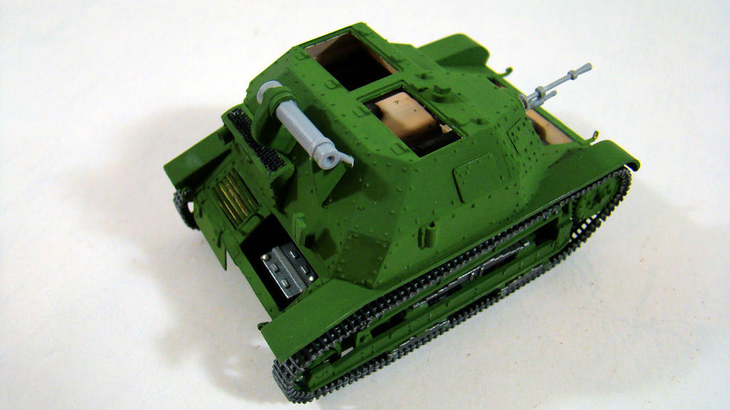

на ряду с гусями приклеил и верхнюю часть корпуса, так как она изначально шла кривая то я не удивился что и при склейке ее с корпусом у меня возникнут проблемы. В основном пострадала задняя часть,в которую пришлось вклеивать полоску пластика так как из за кривизны там получалась большая щель. Обильно все зашпаклевав я так же добавил самодельные буксировочные крючки .
ключ
Откуда: Украина
27.08.09 [12:07]
#64

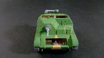

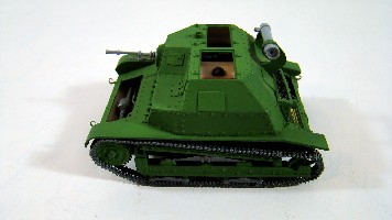

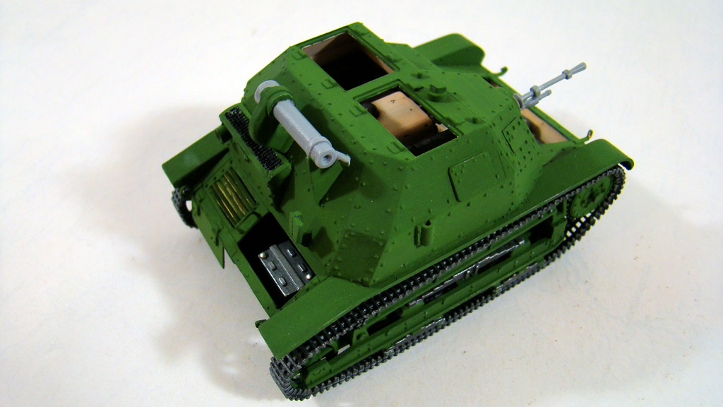

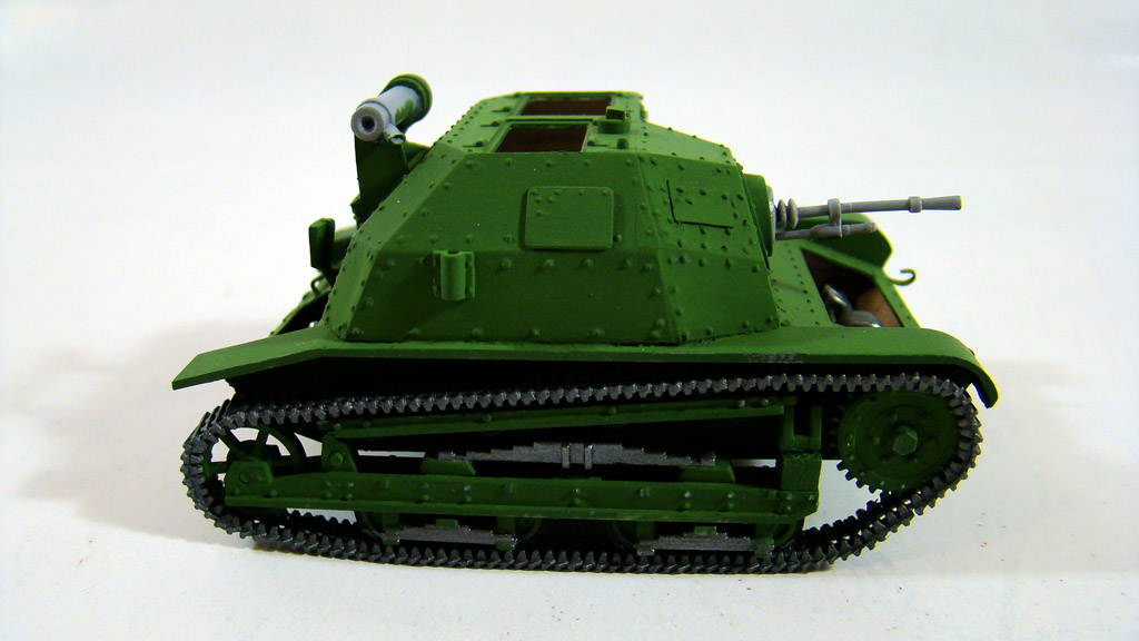

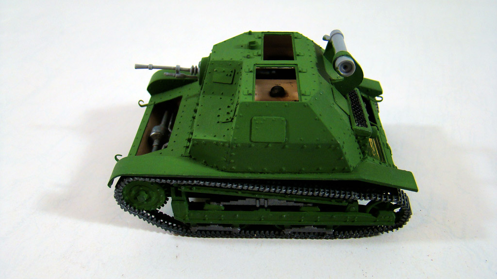

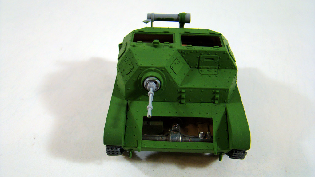

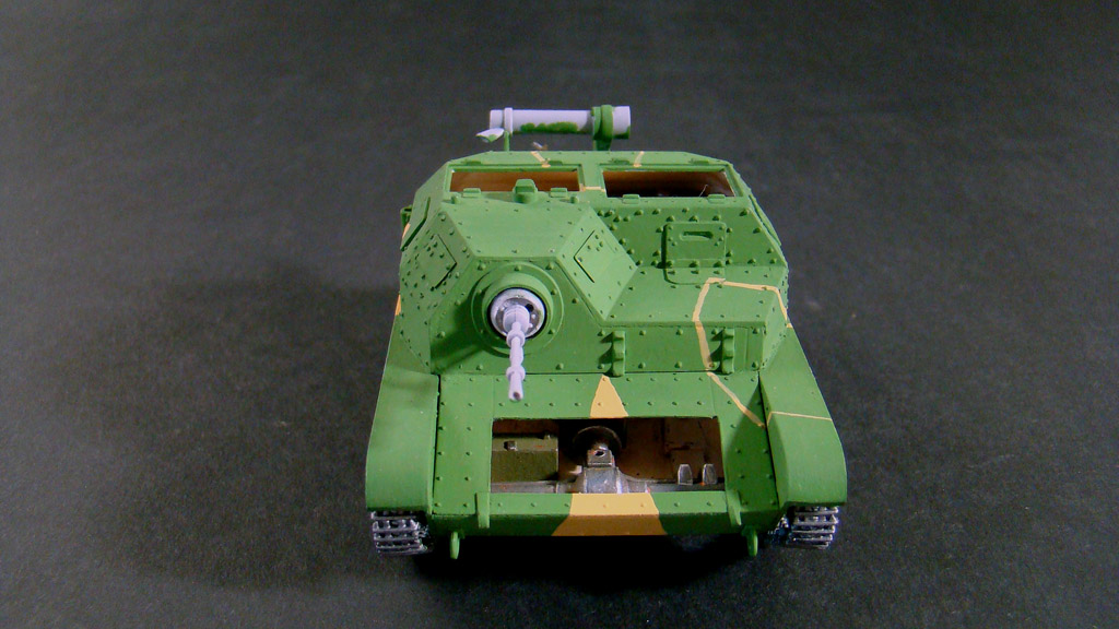

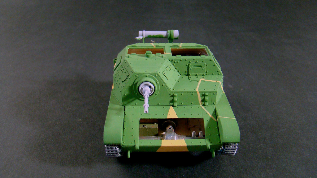

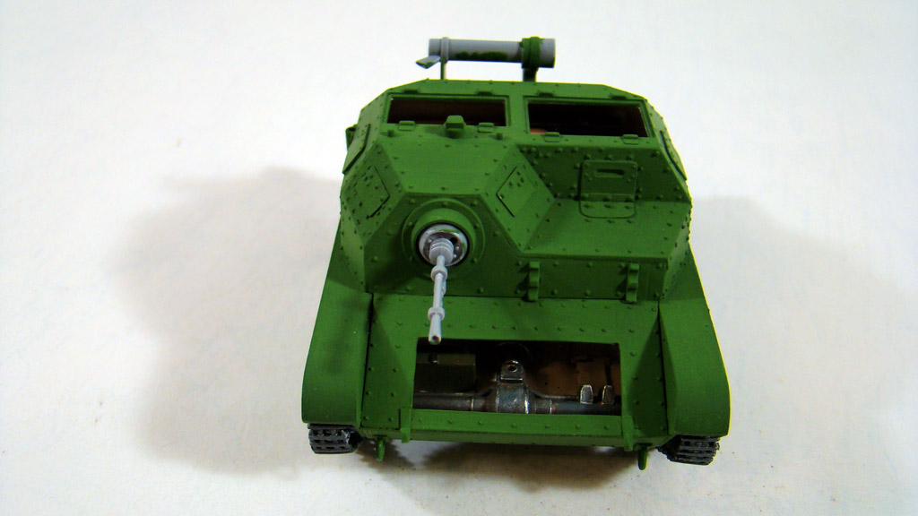

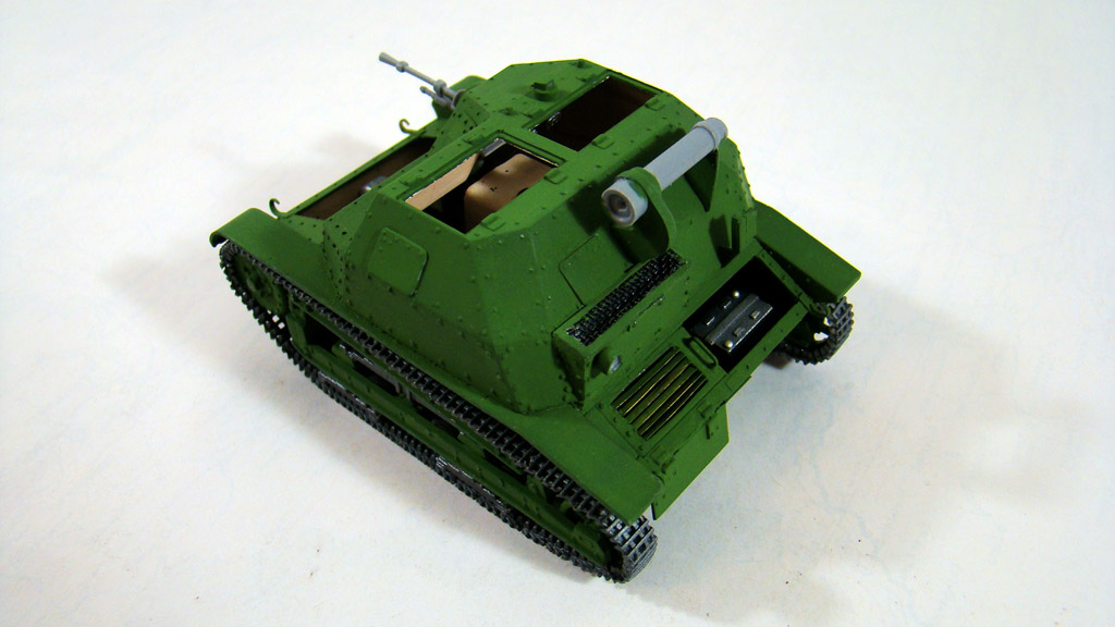

Дальше модель была выкрашена в зеленый цвет, после были покрашены и траки , кстати траки красил Оружейным металлом нитрой Хобби так как она намного более надежней сидит на пластике.

У поляков действительно был такой свеженький кислотный зеленый цвет? Или это издержки фото?

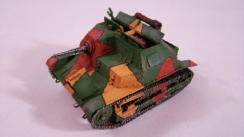

27.08.09 [13:36]

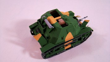

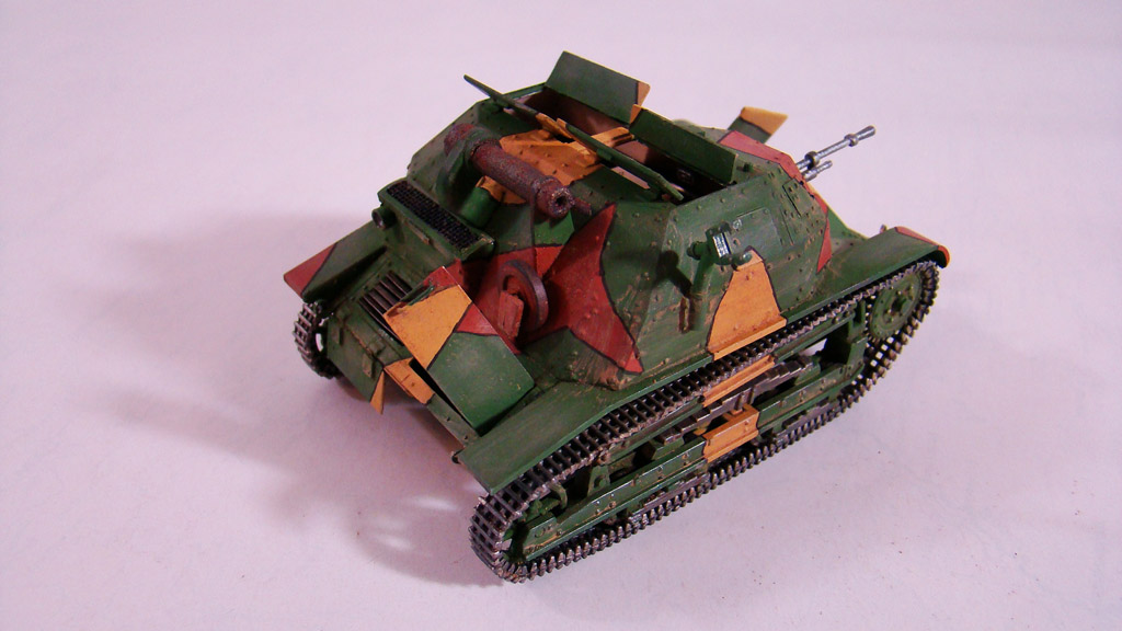

#69

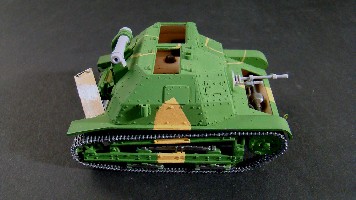

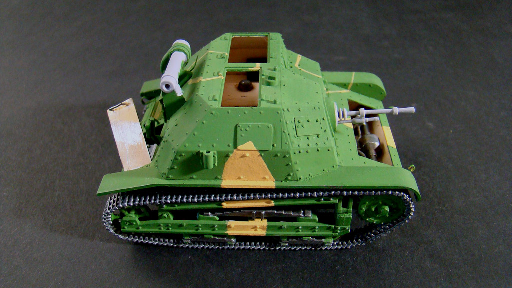

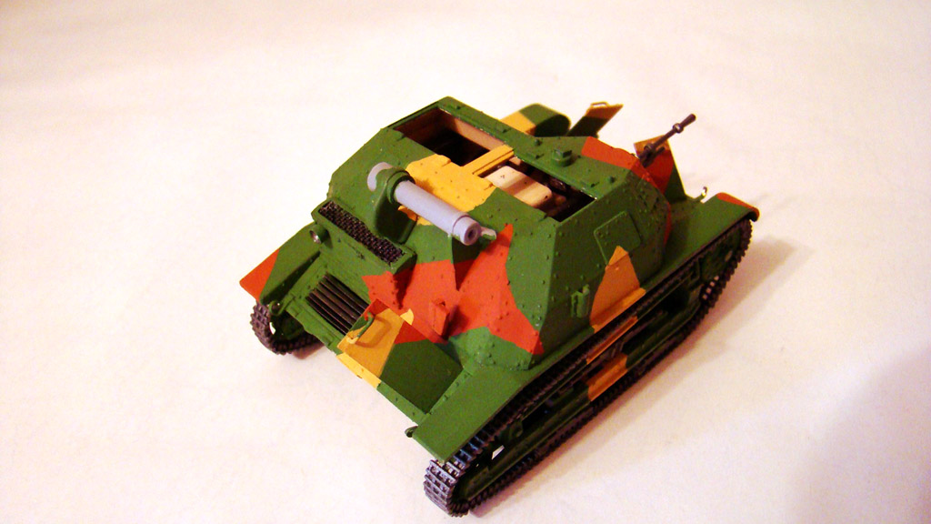

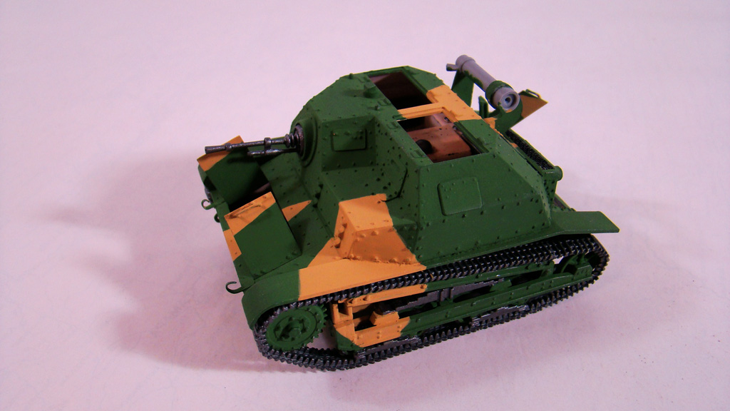

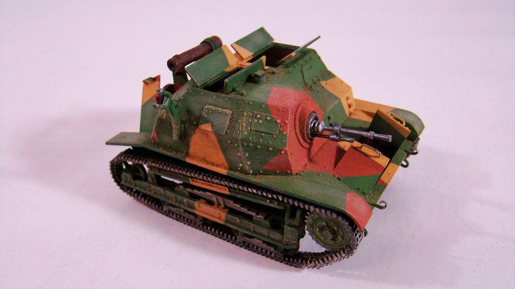

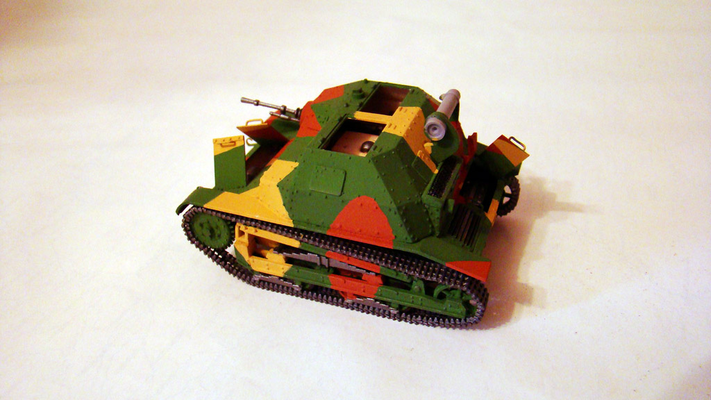

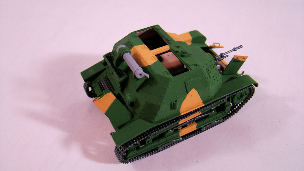

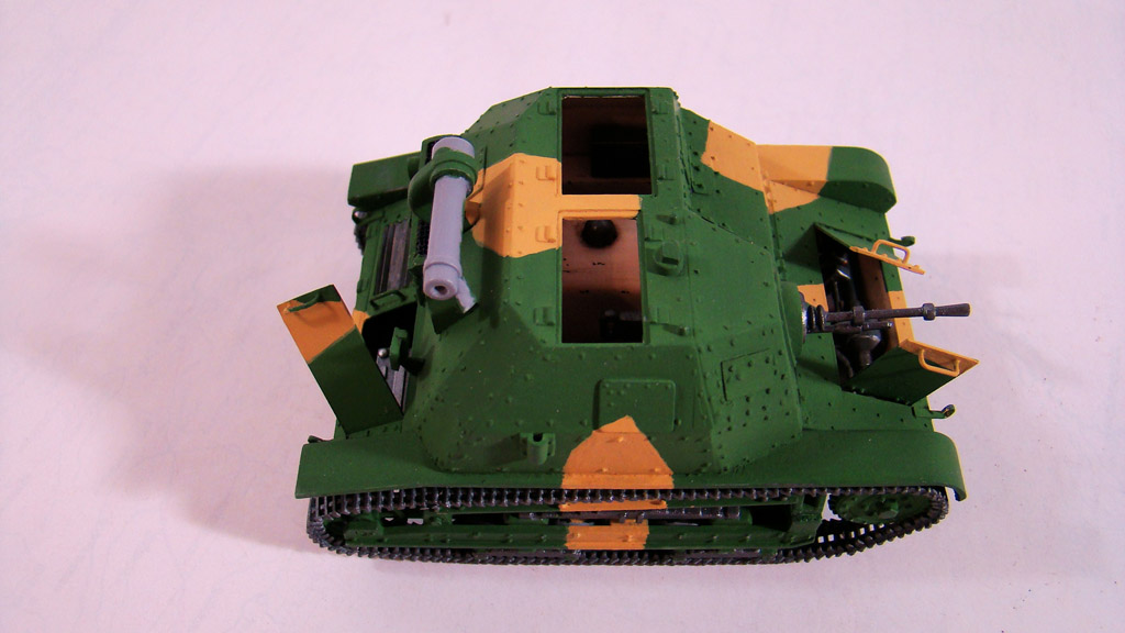

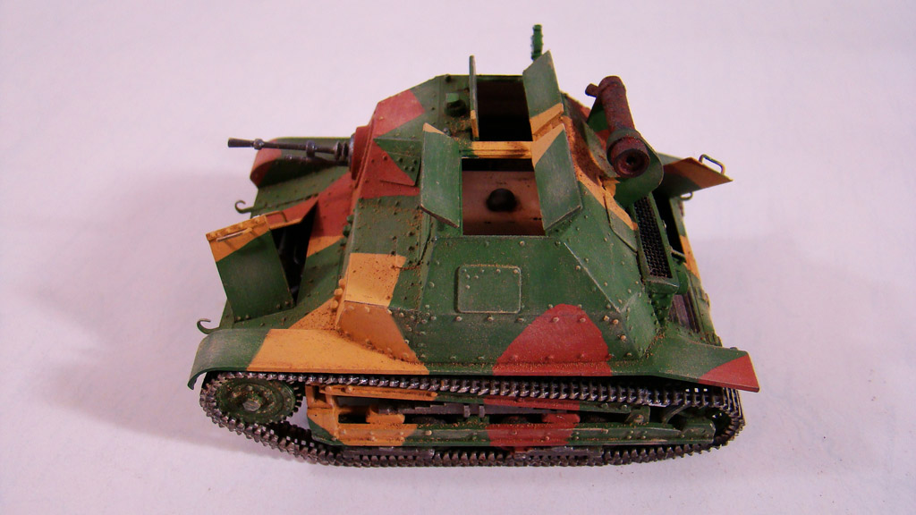

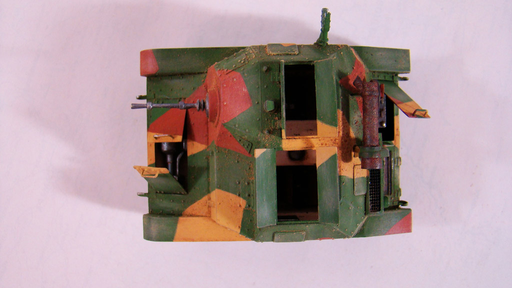

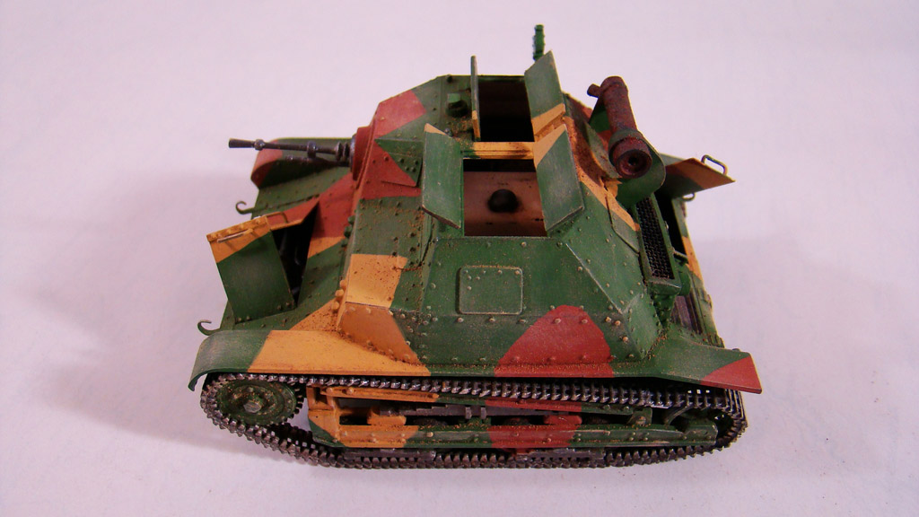

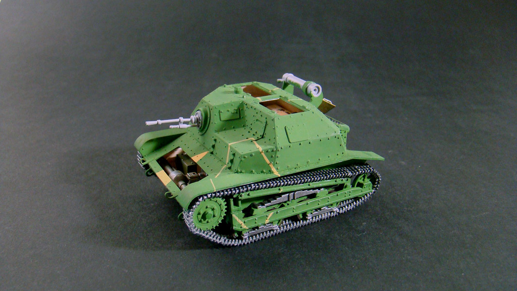

Камуфляж я всегда крашу от руки без каких либо масок и тп..главный вопрос стоит в том какой цвет выбрать основной . .В этой модели я взял за основу зеленый так как он мне показался доминирующим суд по фотографиям да и отдельно зеленые экземпляры встречались.После выбираю структуру пятен,ломаные,зигзагообразные и так далее.Дальше есть два варианта или распечатать на принтере во всех ракурсах фотографии данной модели ,условно расскрасить ее ручкой или карандашем, а потом срисовывать уже на саму модель.Честно говоря этим методом я пользуюсь редко, а в основном просто заранее в голове продумываю фигуры и выкрашиваю.Но при работе краской Валеджо надо действовать быстро так как сохнет она практически на лету,а попросту расходовать такую краску преступление.Первыми я выкрашивал светло-желтые пятна, цвет краски YELLOW OCHRE- номер по каталогу 70913.Фото в процессе нанесения.
ключ
Откуда: Украина
27.08.09 [13:38]

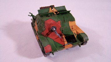

#70

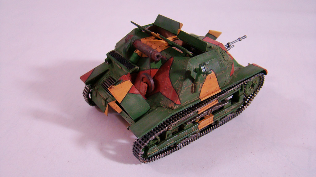

Здесь окраска желтых пятен уже закончена.
ключ
Откуда: Украина
27.08.09 [13:41]

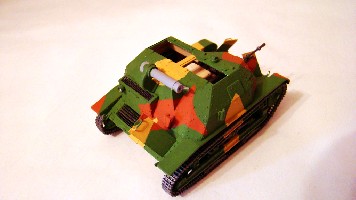

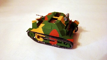

#71

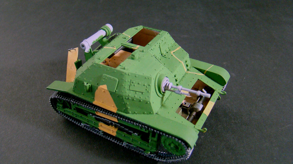

Дальше таким же образом были положены пятна коричневого цвета. Цвет краски LIGHT RUST ,номер по катологу - 70301.
Newer
Откуда: Ярославль
27.08.09 [13:55]
#72
ключ, Посмотерл я на ваш блог, черт, а эта каракатица мне нравится. Хочу собрать такую же, и охото именно в варианте TKS. Не подскажите где вы ее брали?
ключ
Откуда: Украина
27.08.09 [13:55]

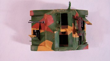

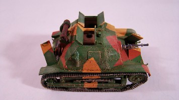

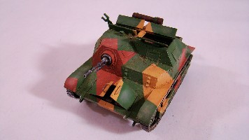

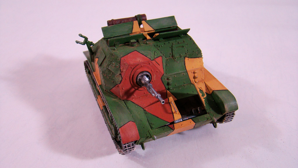

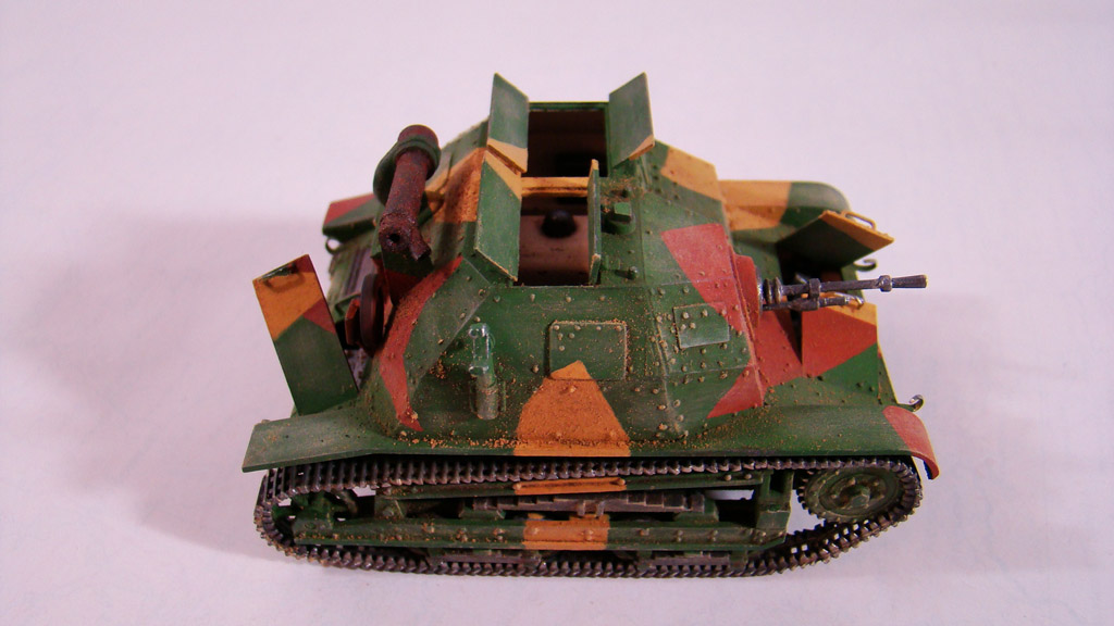

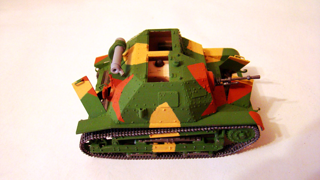

#73

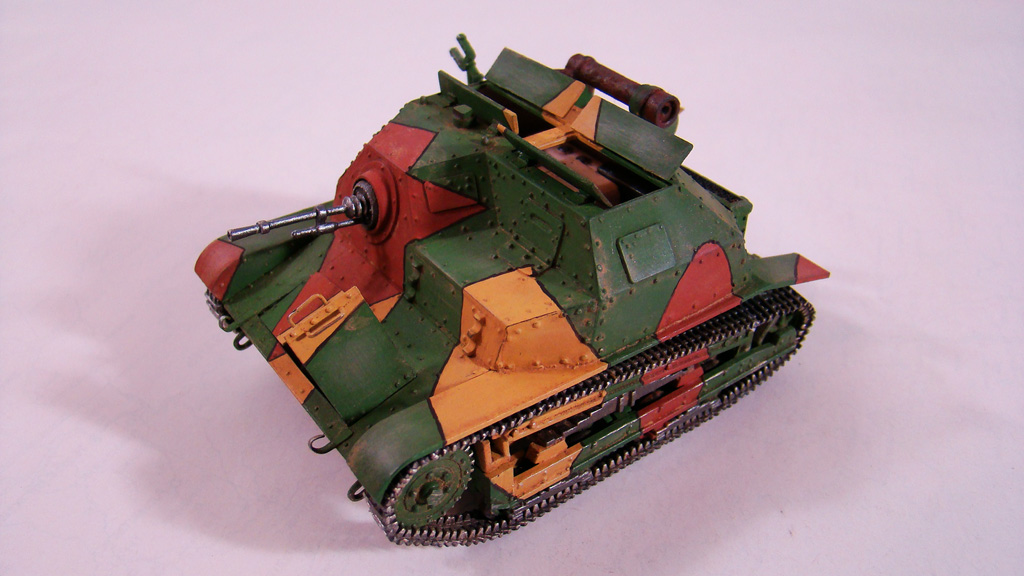

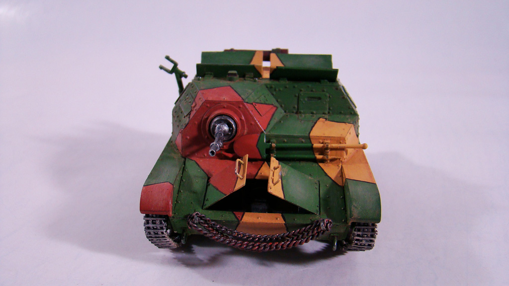

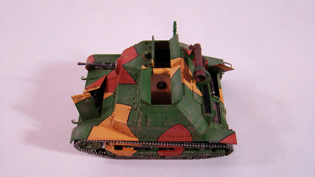

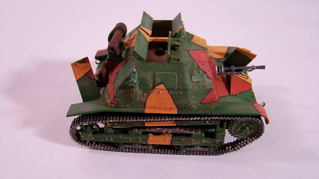

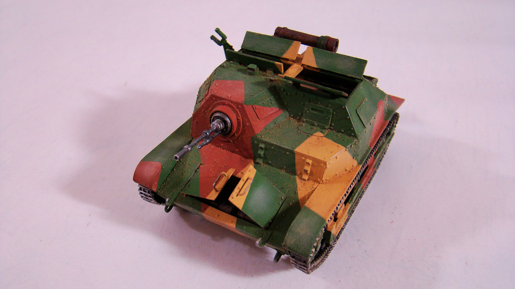

Сначала я сделал легкую смывку коричневым цветом.Дальше вся модель была "агресивно" затерта желто-песочным цветом Тамиевской пудреницы.Затерка производилась и кистью и спонжем.Плюс первый проход карандашом по граням.Вдобавок покрасил глушитель,есть у меня старый бутыль нитро краски цвета ржавчины которому уже лет 5 ,так вот он киселеобразного состояния очень мне нравится для такого жирно-вздутого эффекта железа от ржавчины.
ключ
Откуда: Украина
27.08.09 [14:04]
#74
Начав старение модели я совсем забыл о разграничительной черной линии которая проходила по краям камуфляжных участков..Поэтому следующим шагом стала еще одна смывка с легким оттенком коричневого цвета масляной краской Ладога.И последующая прорисовка тех самых линий.
ключ
Откуда: Украина
27.08.09 [14:10]

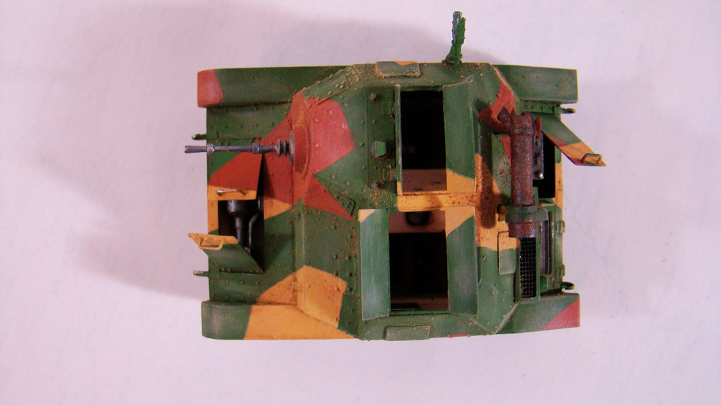

#75
Теперь немного о мелочах, а точнее о шанцевом инструменте и цепи. Лопата нашлась сразу от запасников Дракона, ломик наоборот искал долго так как был нужен очень тонкий вариант,в конце концов взял его от италовских автоблинд.от туда же (железнодорожная версия АВ-40) взял и цепок.Цепь была покрашена нитрой Хобби оружейного цвета и после вываляна в пудренице тамии ржавых цветов.Скобы на инструменте изготовил точно так же как и предыдущее железо.+ снова прошелся по граням карандашом.
Всеслав
Откуда: г. Королёв, Моск.обл.
27.08.09 [14:11]
#76

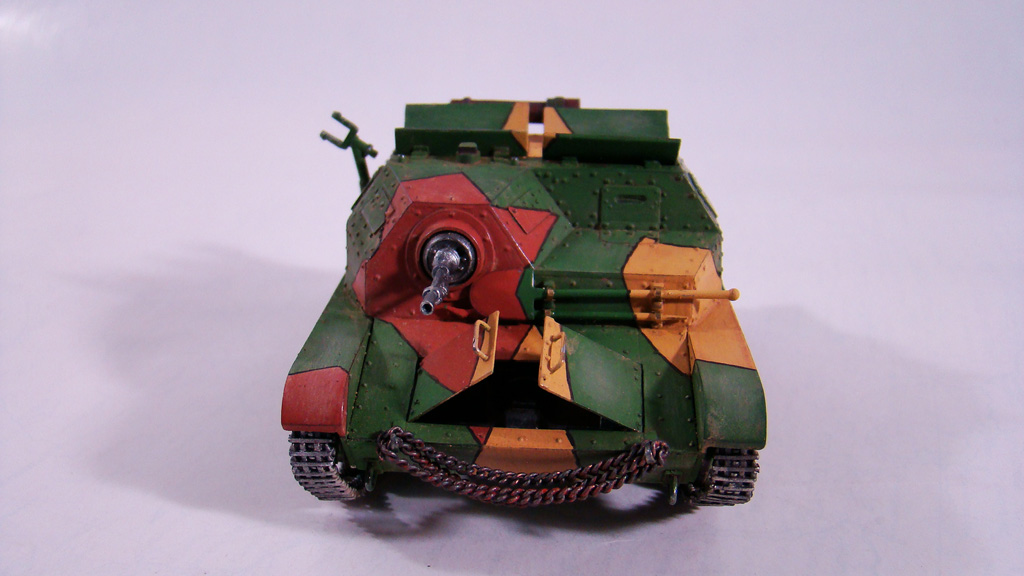

На снимках, конечно, цветопередача сильно страдает, но с цветами вы промахнулись. Причем, боюсь, со всеми... :( Зеленый был более оливковый, песчаный существенно светлее, а коричневый чистый, без ухода в красную сторону.

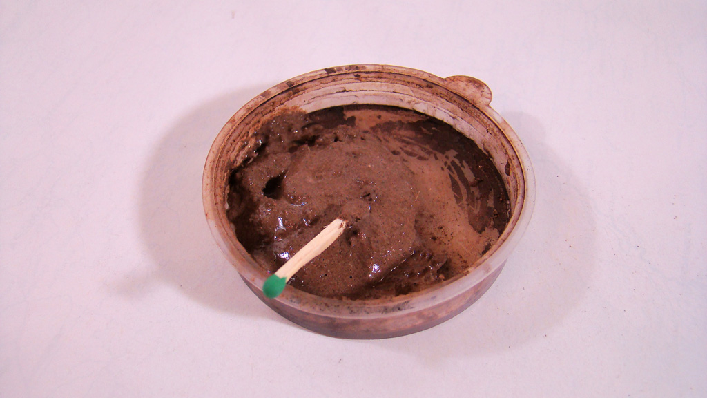

#77

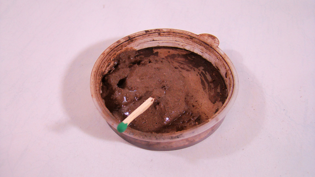

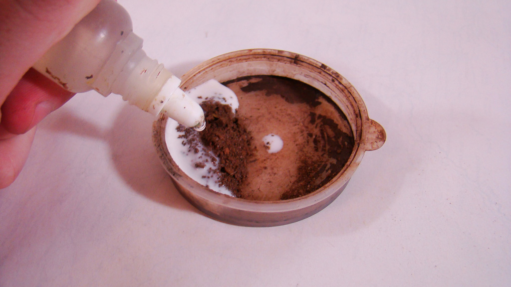

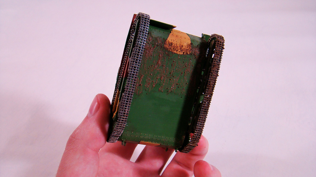

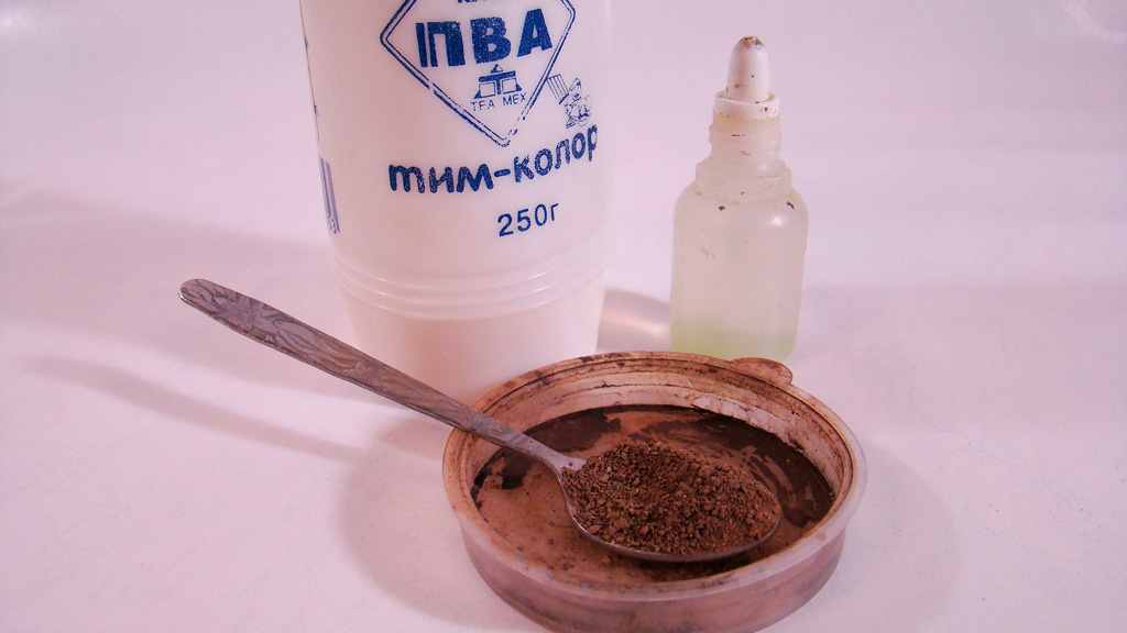

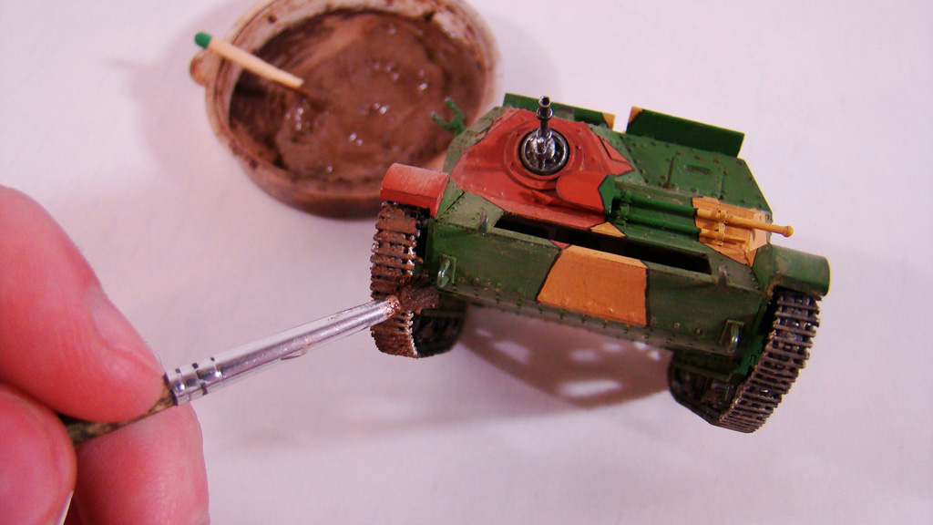

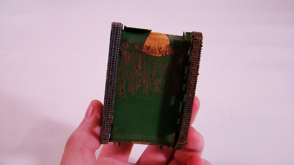

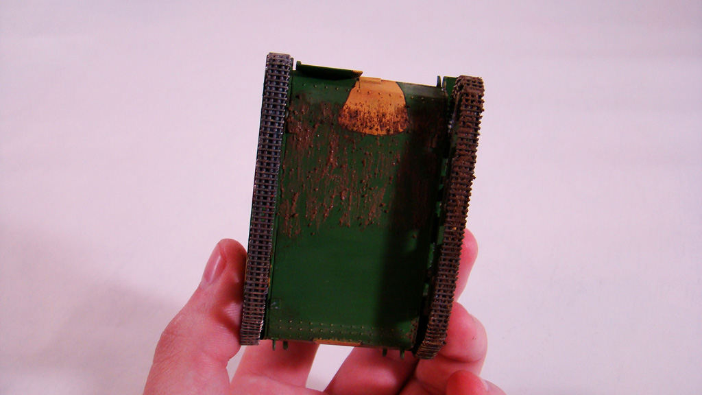

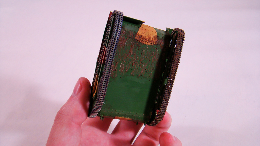

Теперь немного о загаживании гусениц методом который у меня уже стал практически постоянным. Берем землю, пва и воду, смешиваем.
Наносим на траки, нижнюю часть ходовой и брюхо . На траках в основном я замазываю углубления ,а излишки тут же убираю рукой.Кисть лучше брать ненужную или старую так как после таких процессов для нормальной покраски она будет не пригодна.
ключ
Откуда: Украина
27.08.09 [14:20]
#78
Всеслав, У самого такие же подозрения,но менять уже что то поздно..
ключ
Откуда: Украина
27.08.09 [14:22]
#79
Илясов Александр, Это скорее издержки бедной палитры у меня
Всеслав
27.08.09 [14:25]
#80
ключ, Еще не поздно. Можно попробовать работать фильтрами по конкретным полям камуфляжа, стремясь вывести цвета в более приемлемую палитру.
